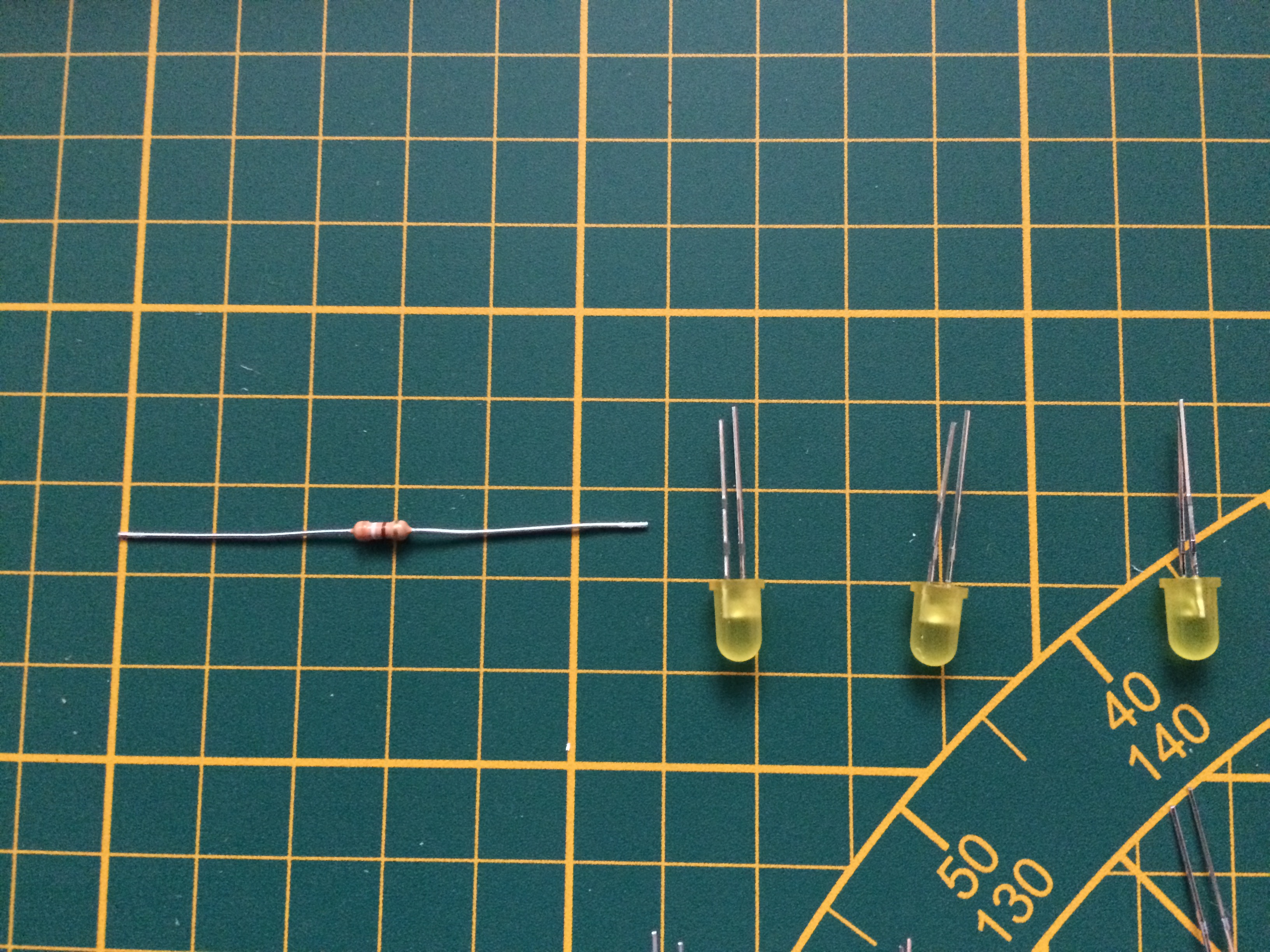

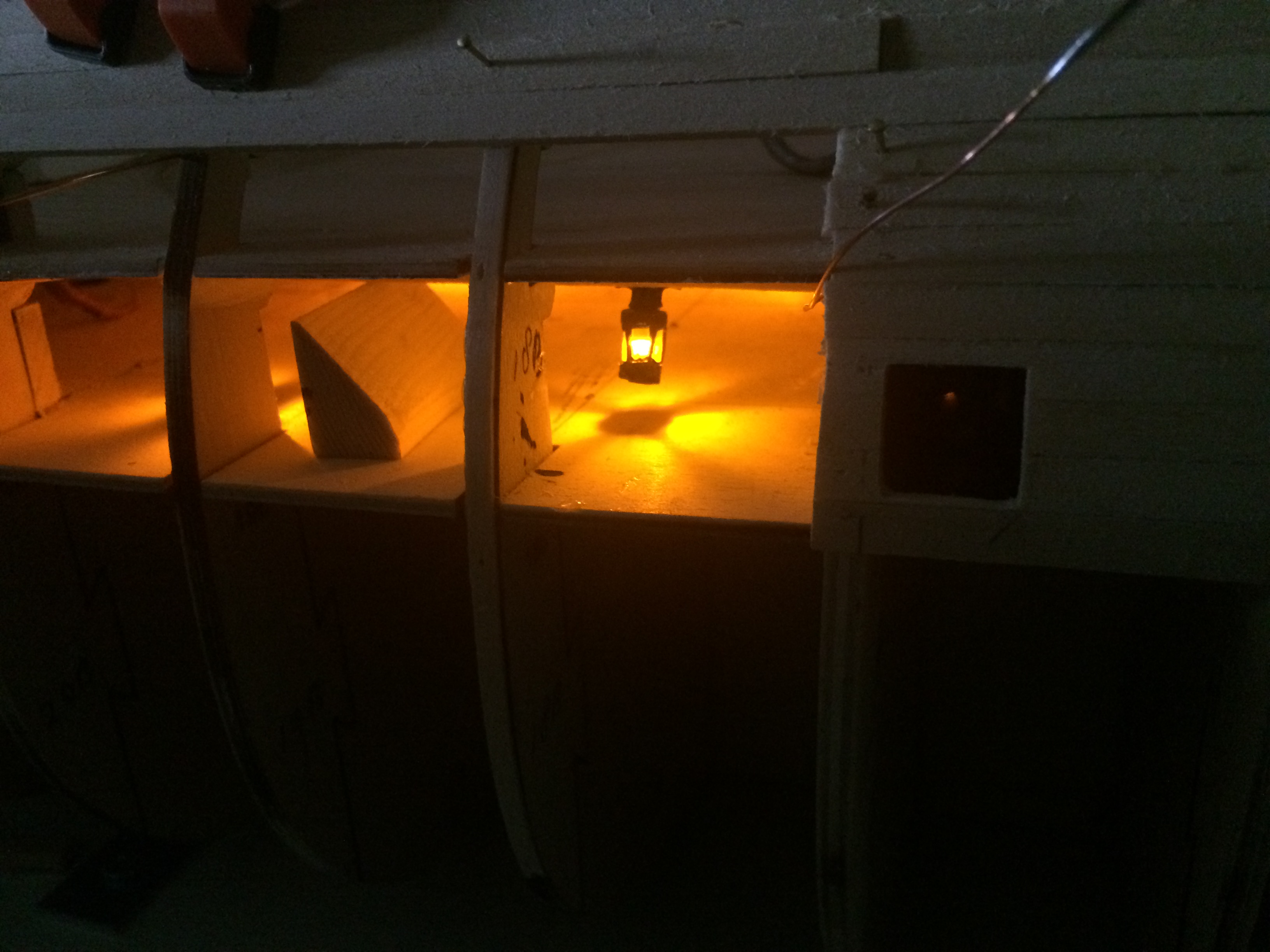

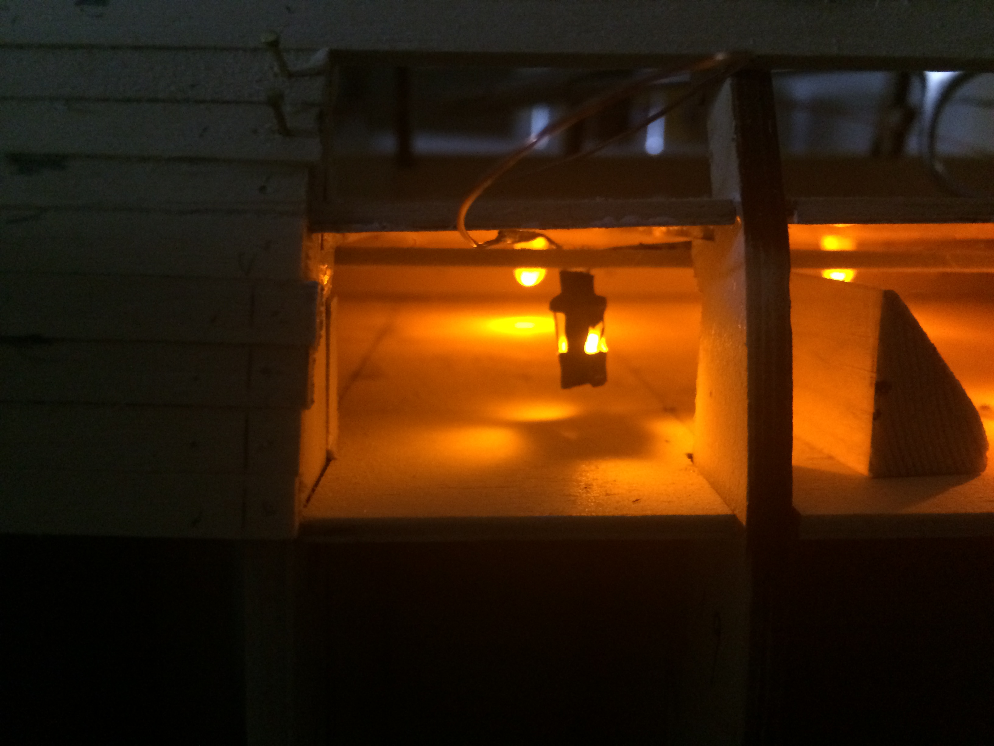

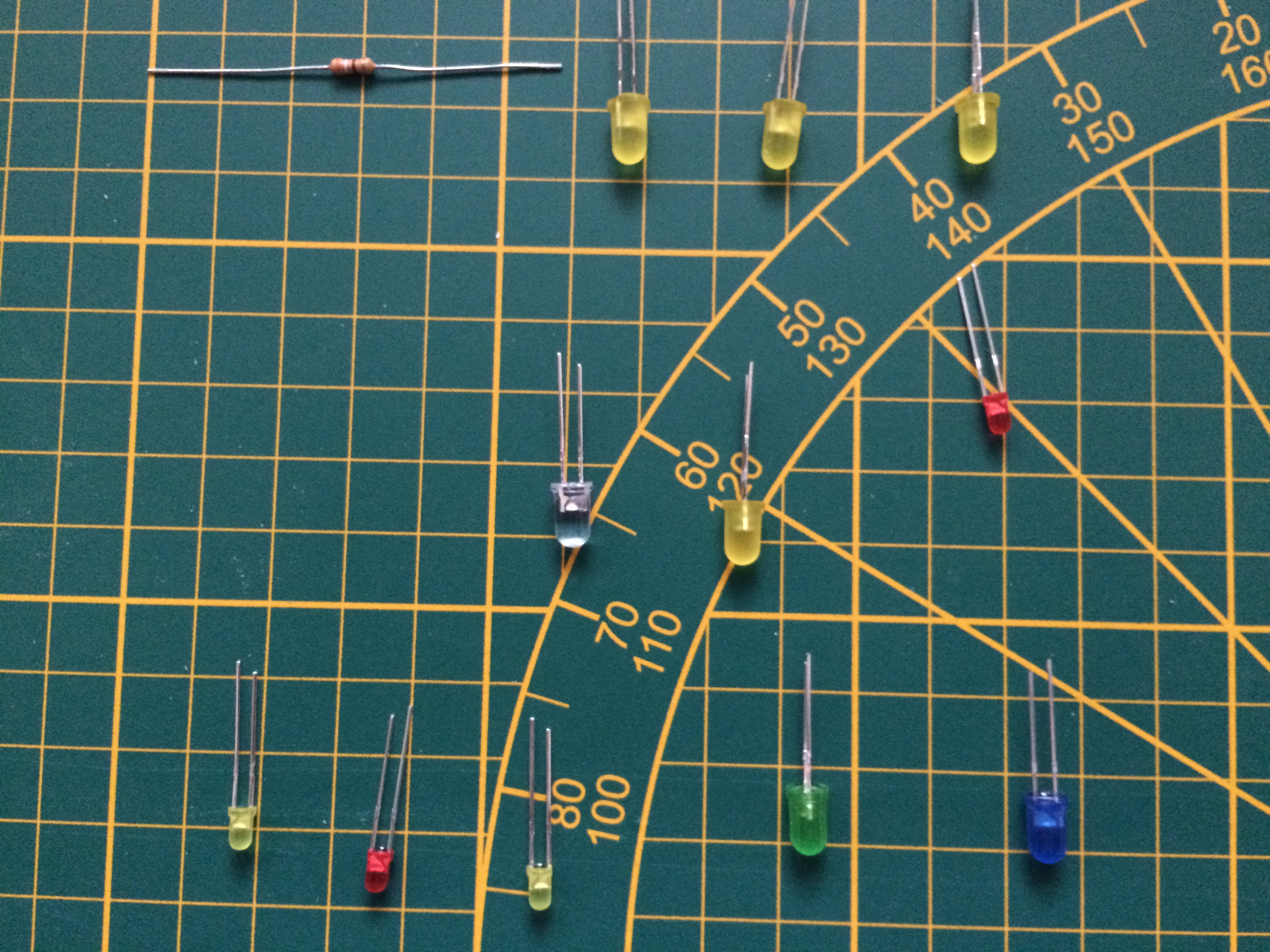

Ik gebruik 12 volt als voeding geen dimmer 5mm led geel/oranje gloed met weerstand 390 ohm montage weerstand aanvoer dan 2 twee led achter elkaar gesoldeerd (let dit is wel berekend om ook rood en wit licht blauw toe te passen op 3mm en 5 mm led dan max 4 achter elkaar gemixt kan ook ) dus ook ideaal voor kleine ruimte om 3 mm led bevoordeeld oven of kachels en grote waar wilt gebruiken mocht toch nog voor gevoel kan extra weerstand of led gebruiken om te dimmen ik zal morgen avond wel wat plaatsen met foto's led plan die ik toe ga passen die kan over al voor gebruiken foto's maken meer duidelijk ps. ik haal ze bij BACO IJmuiden om de hoek

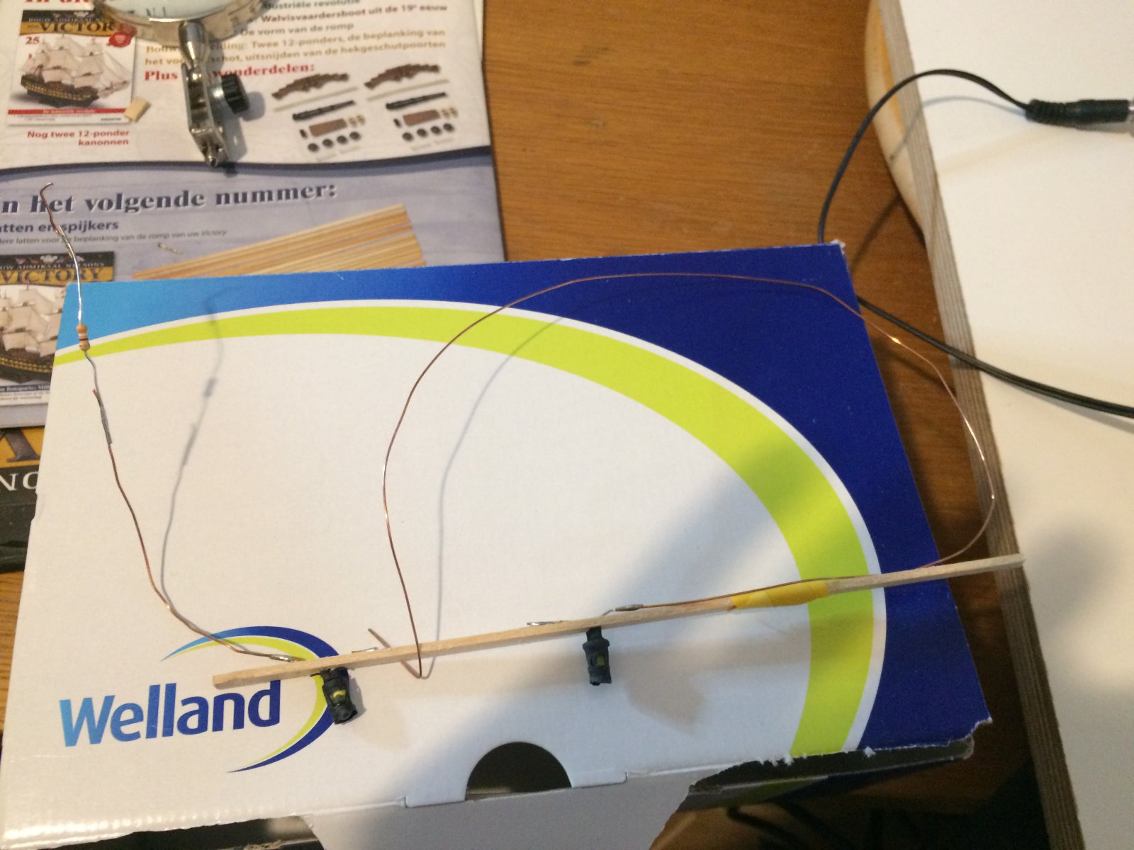

390 OHM weerstand led 5 mm of 3 mm oranje geel serie min max 4 geschakeld max 3 komt licht beter uit maar smaken verschillen kwestie van proberen

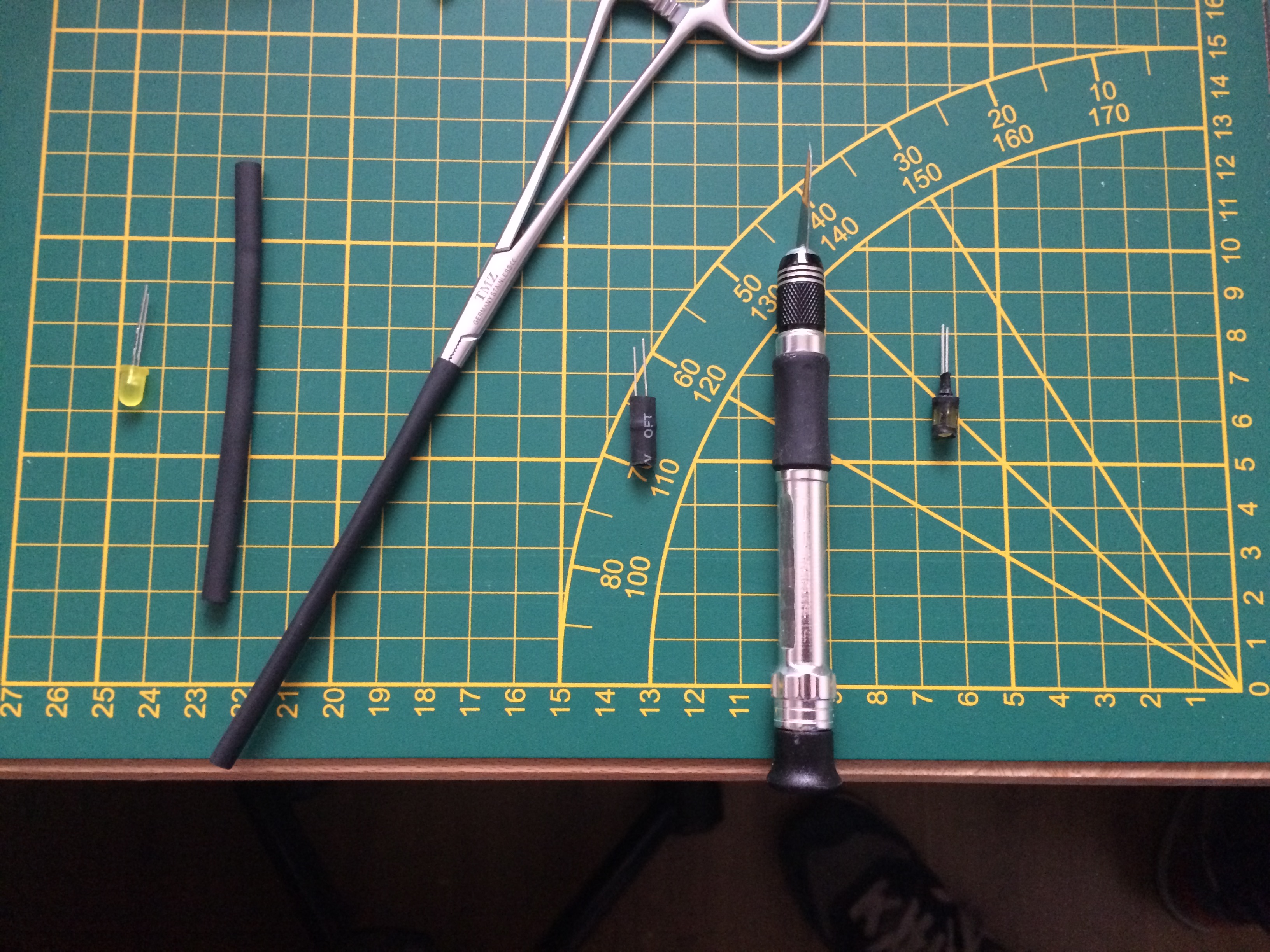

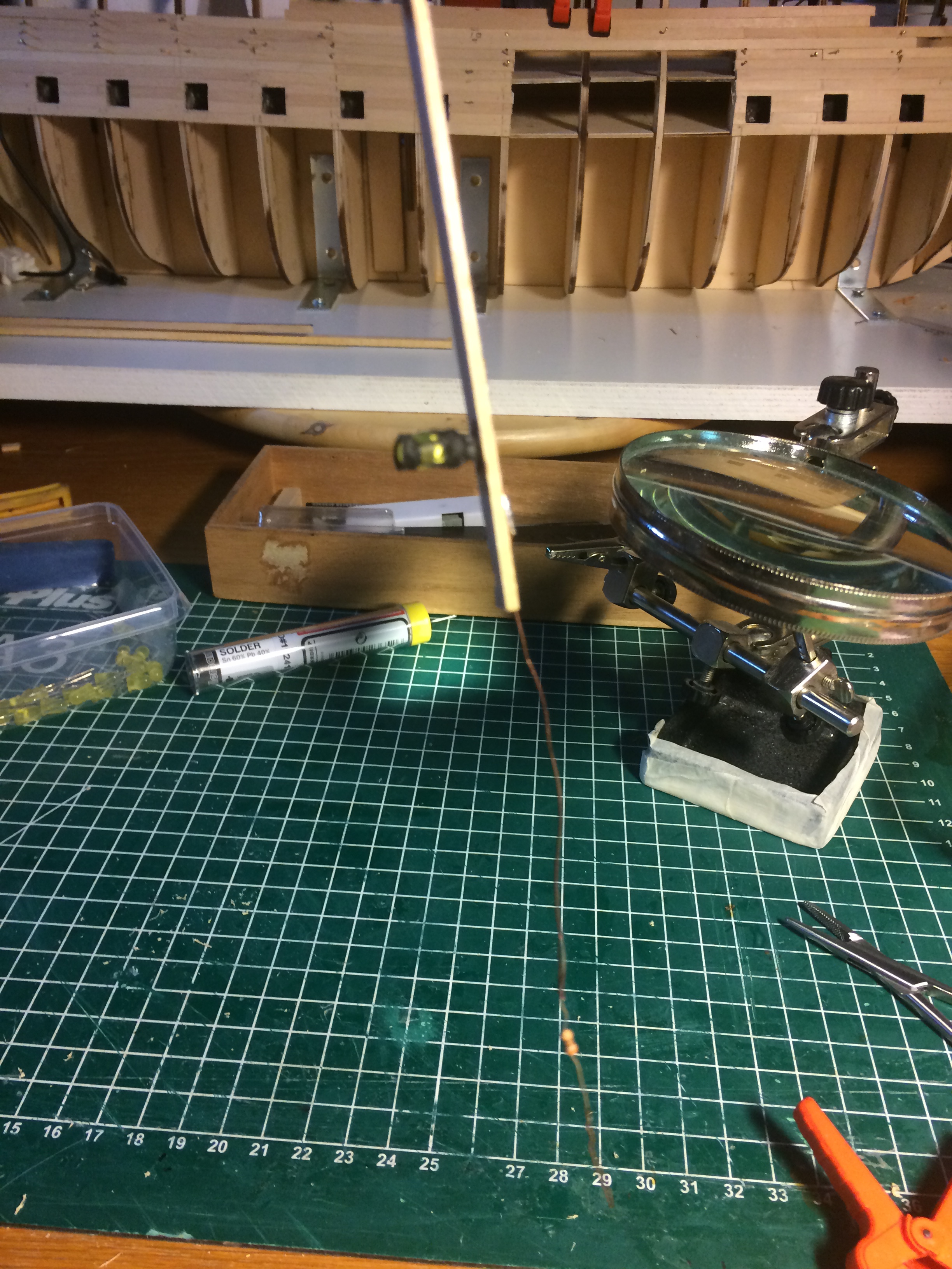

zie foto's 5 mm lampje maken
led 5 mm

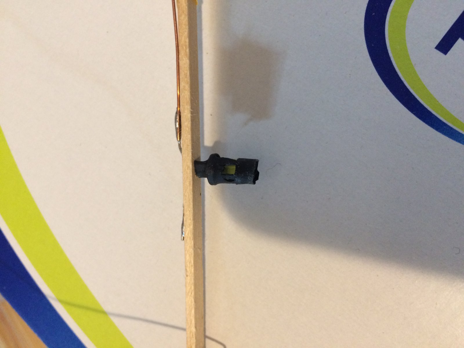

kripkous 4 mm iets op rekken met tang om led schuiven iets over paar mm over draadje gaat afknippen bij bolle kant openingen in snijden en dan met soldeerbout bij draadjes door warmt en klaar voor montage

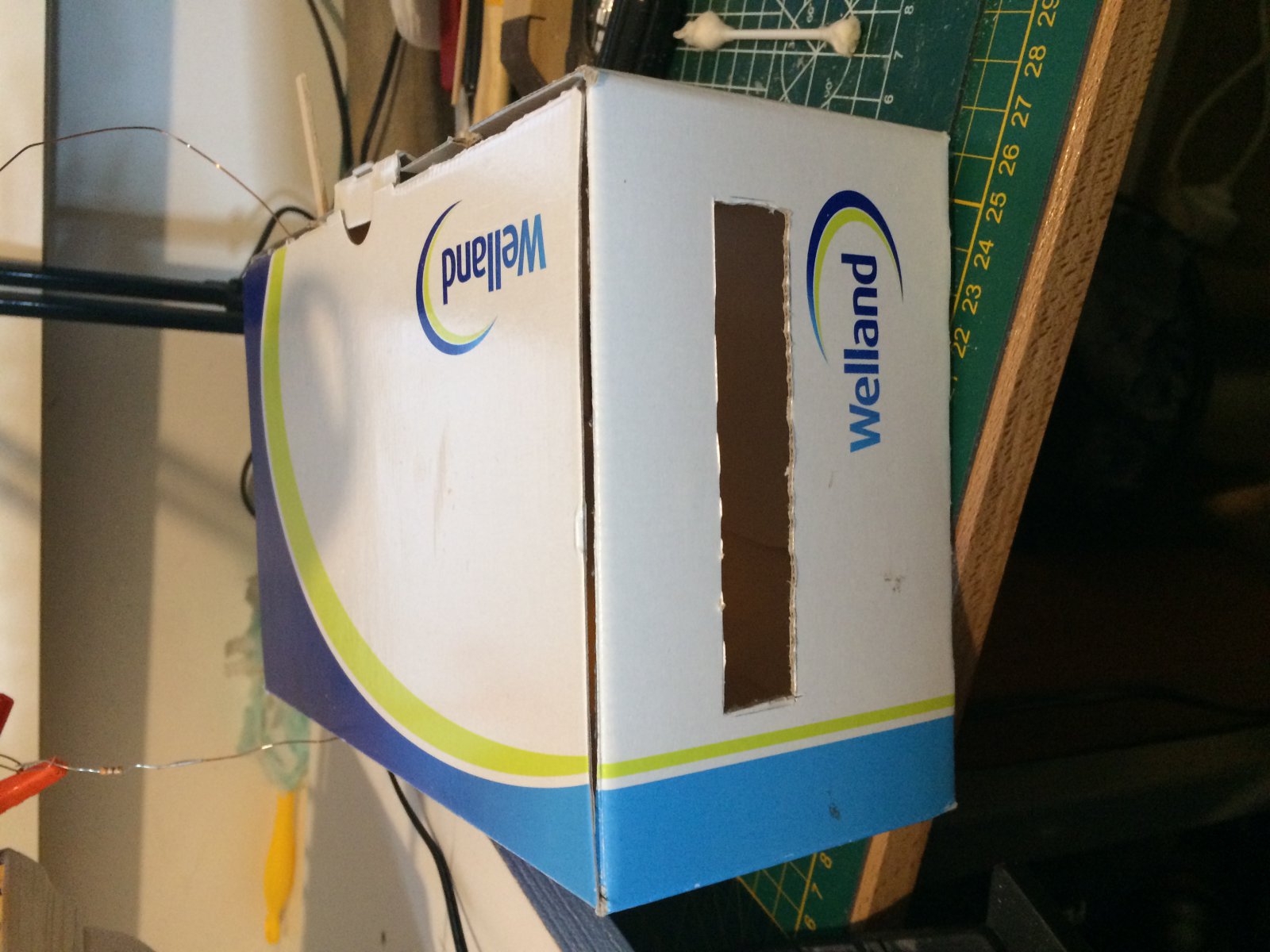

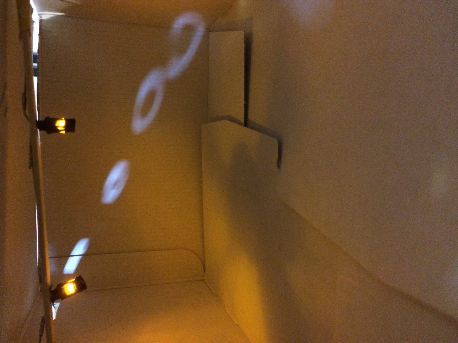

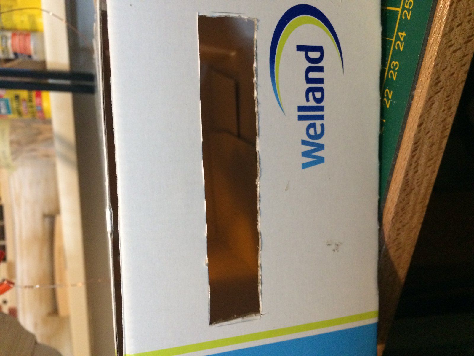

Tip : pak kleine doosje om er een Kijk doos met led verlichting te maken als test object gemaakt voor testenlicht sterkte
want eenmaal in gebouw kom je er moeilijk bij om het aan te passen is beter om meerder optie proberen voor dat men begint

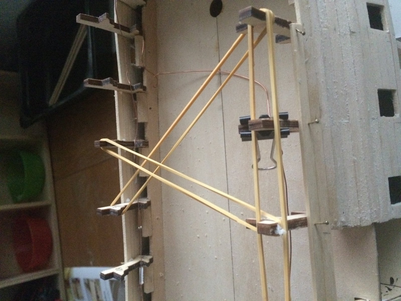

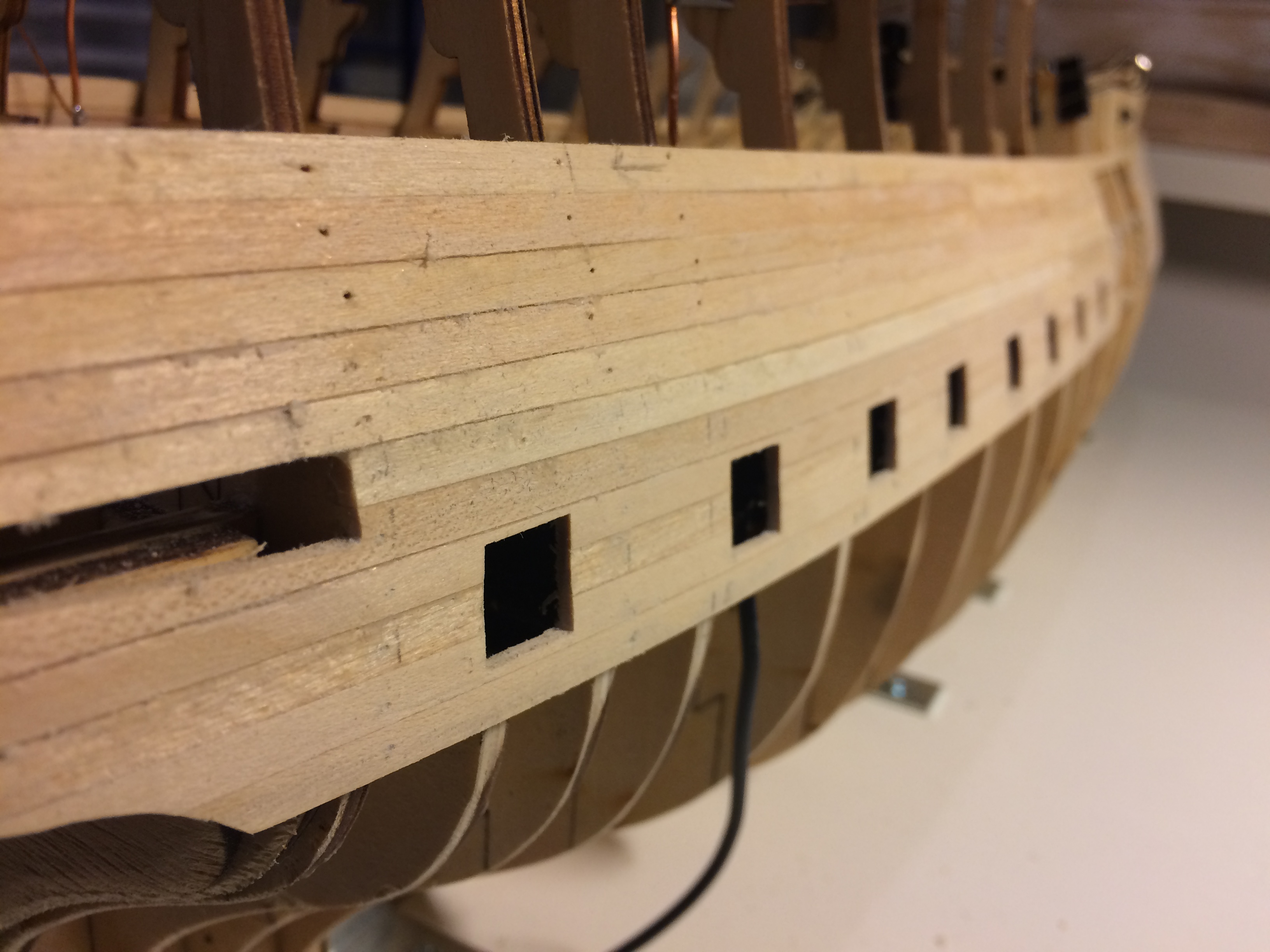

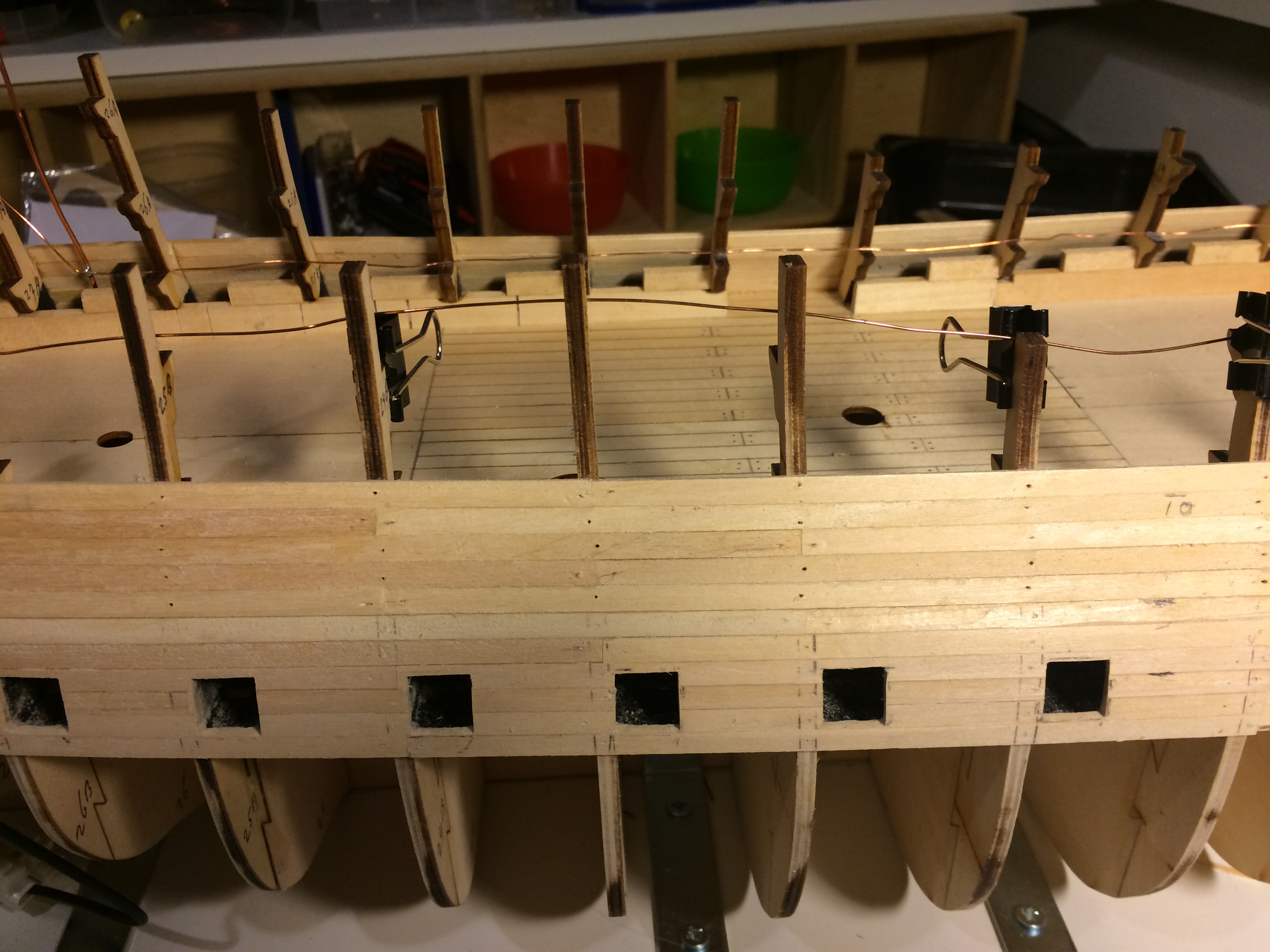

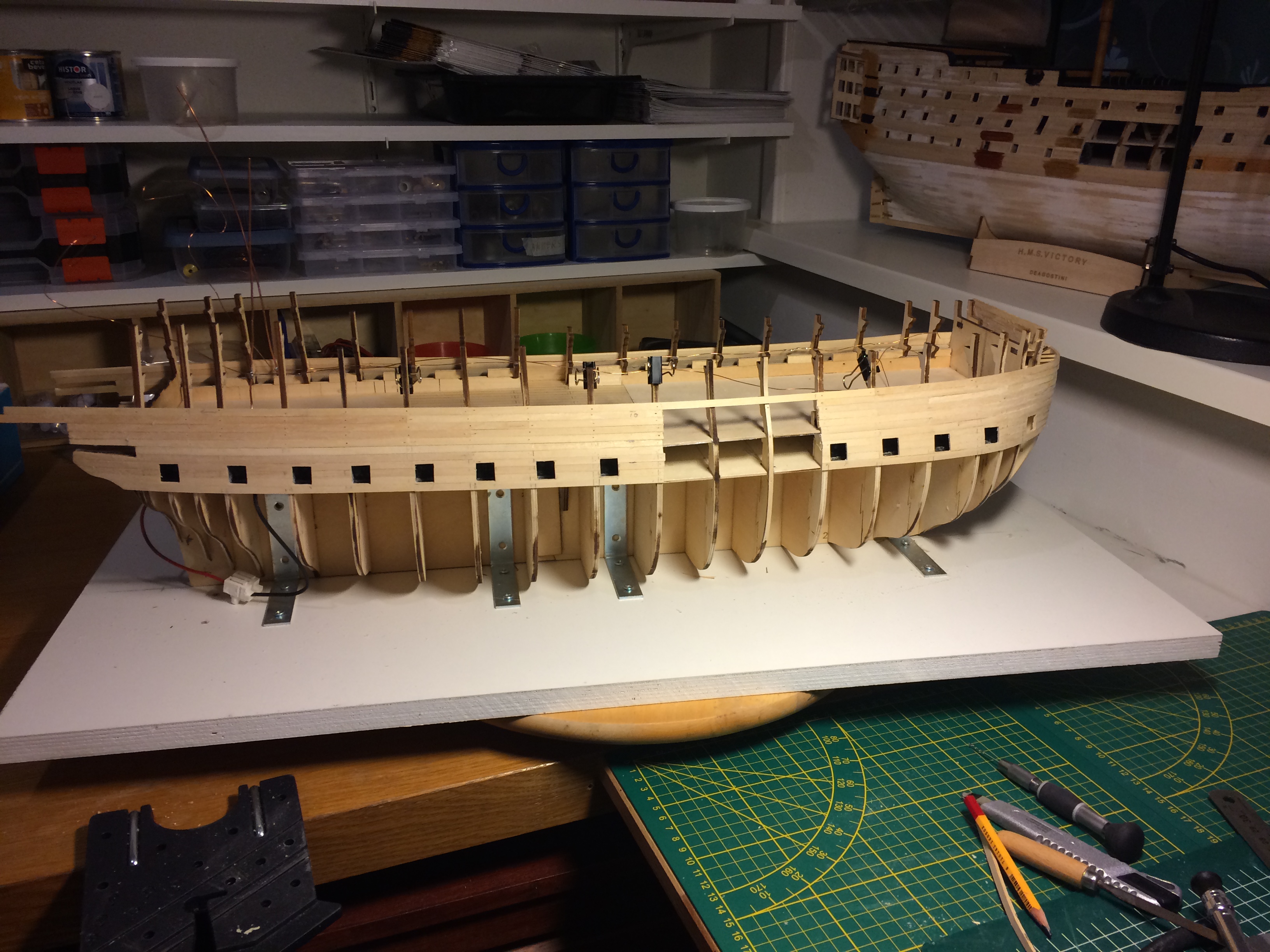

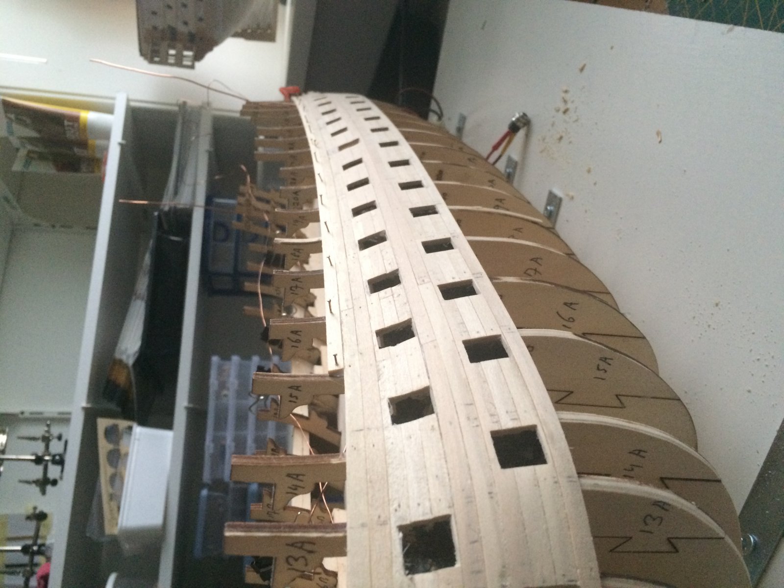

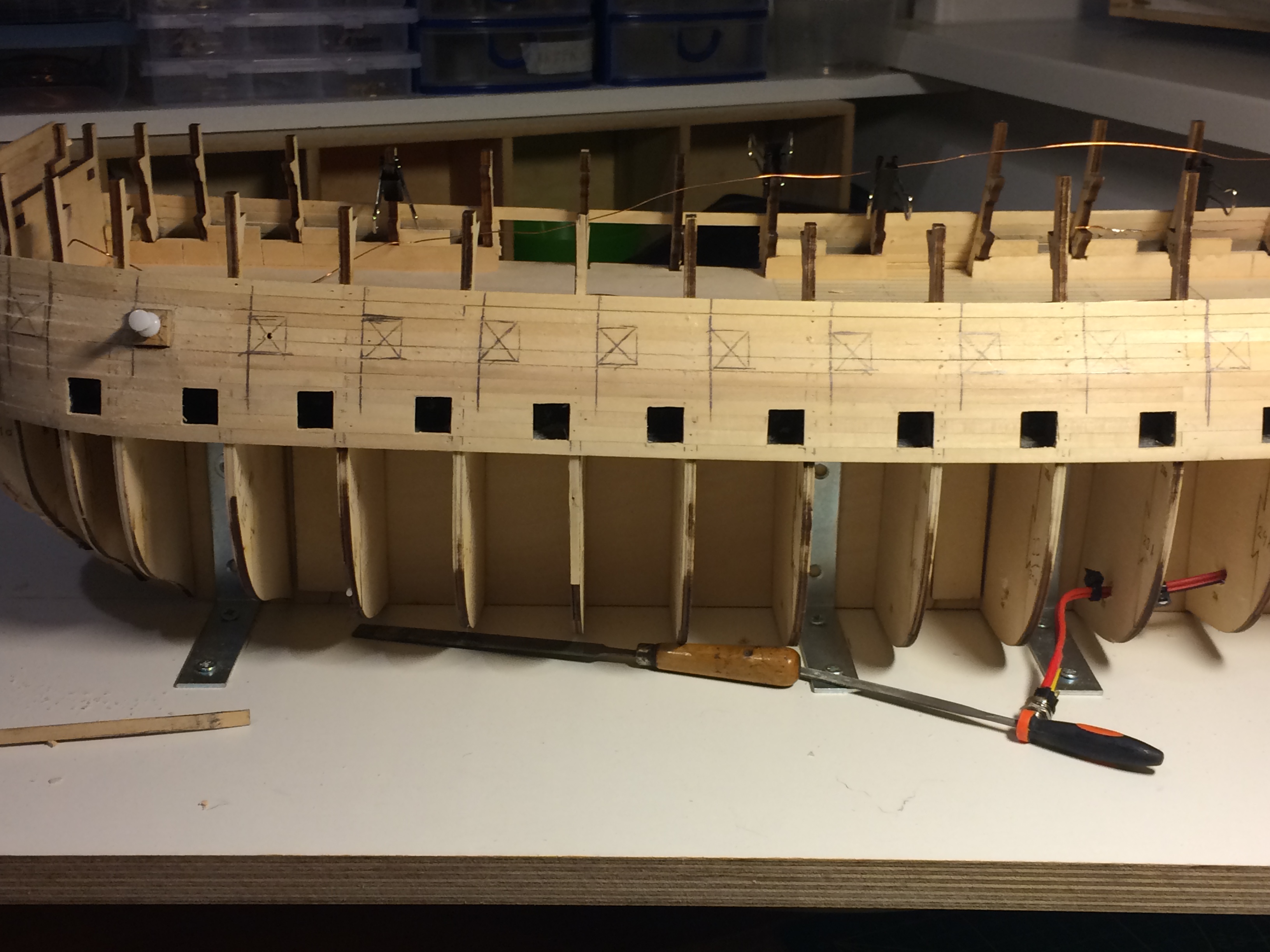

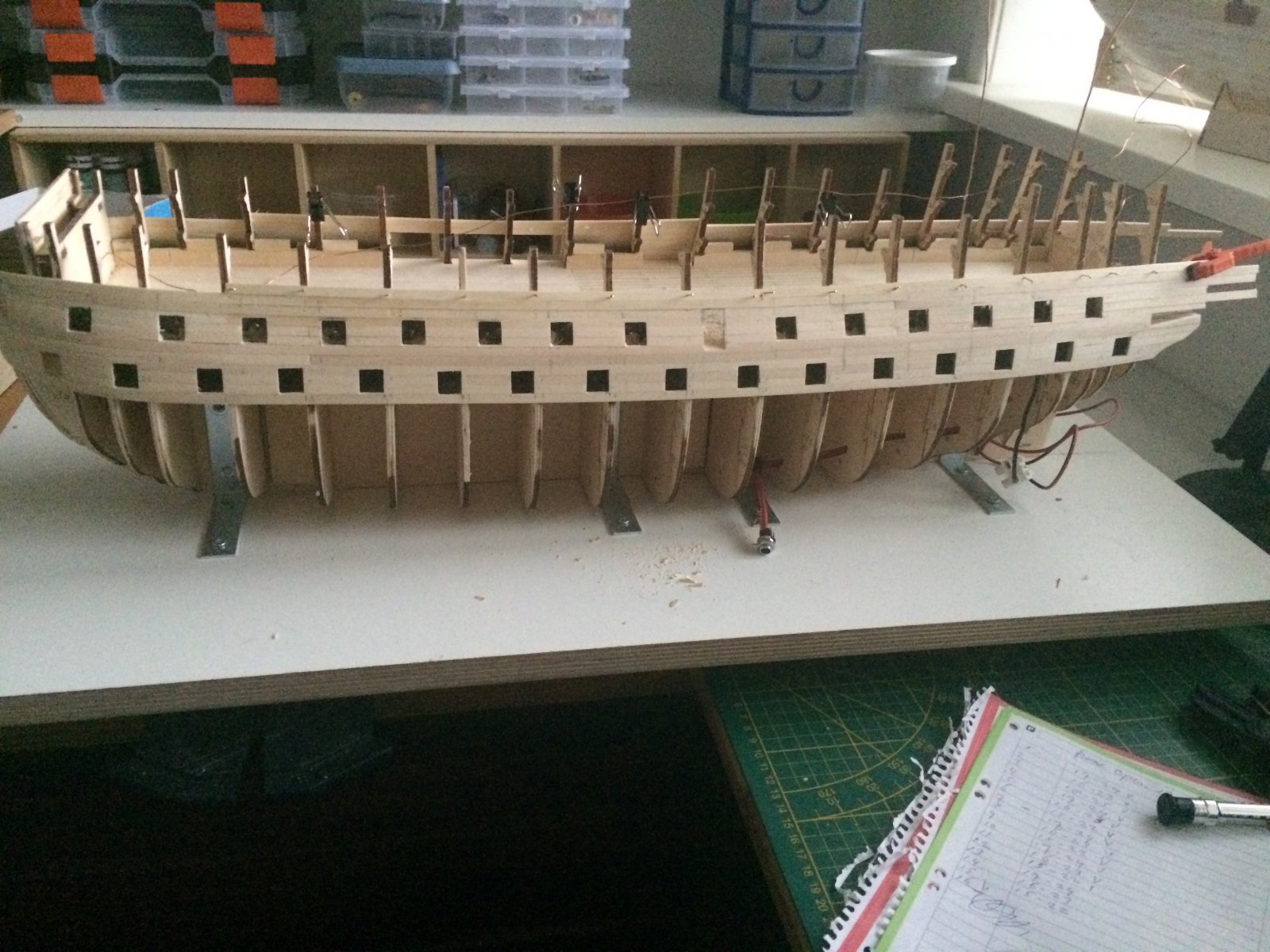

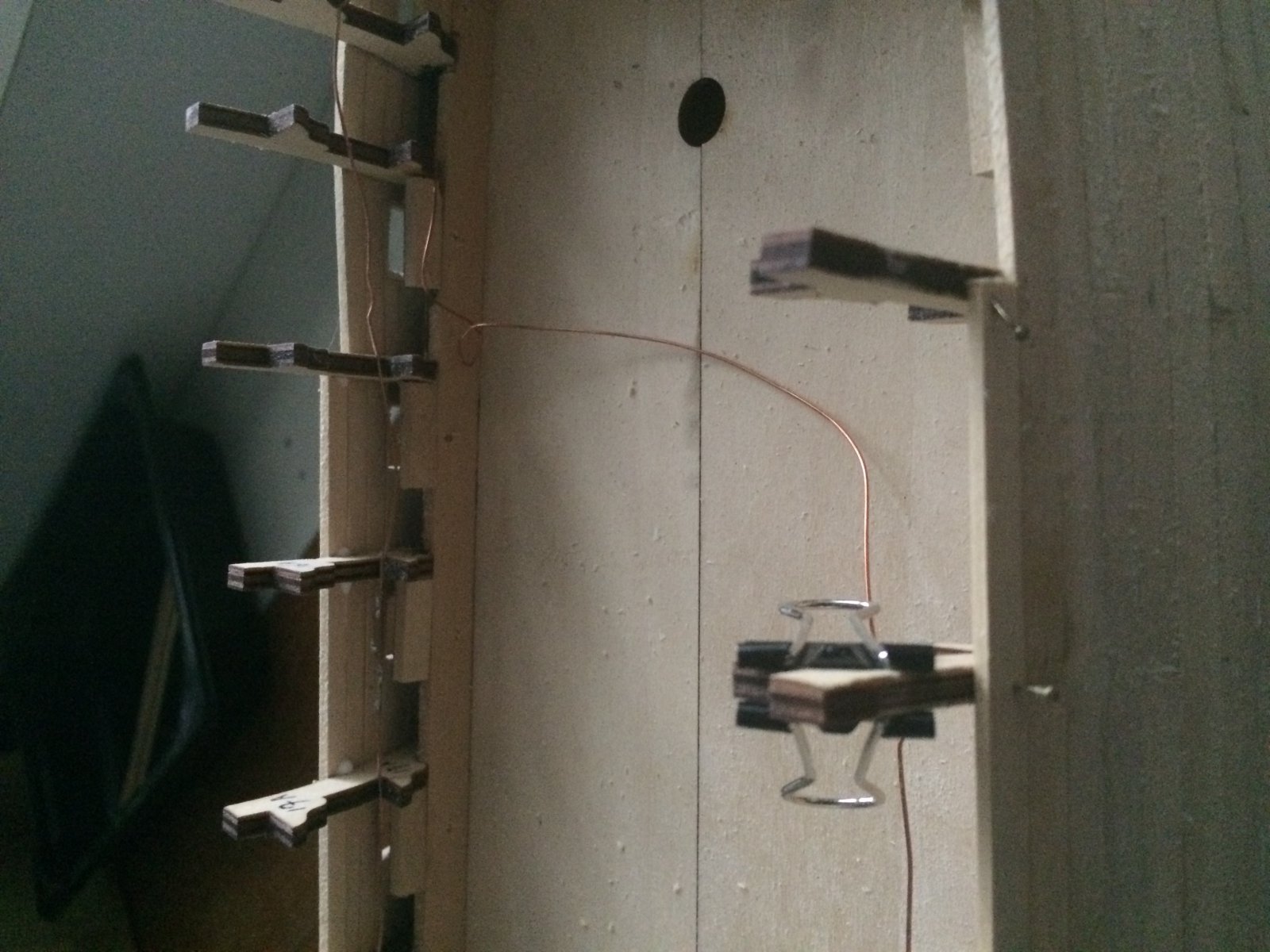

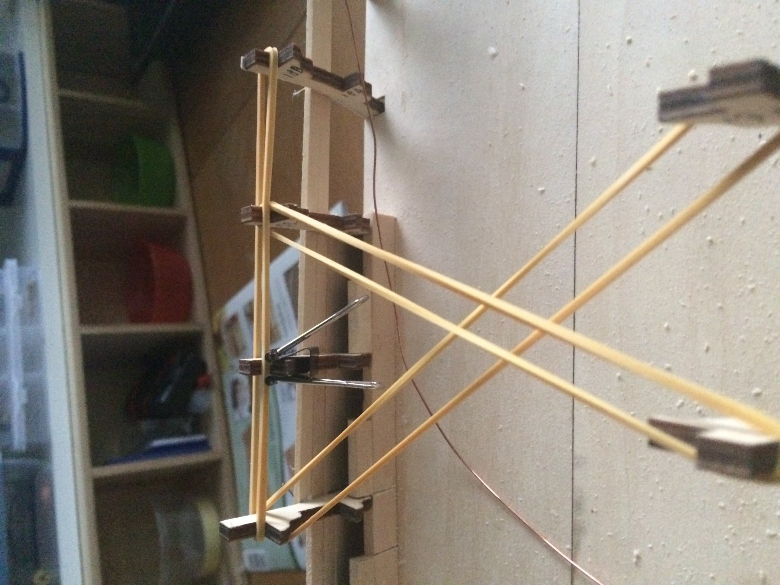

Afgelopen dagen boven kant spanten gericht en paar schutpoorten gemaakt kan weer verder met beplanken .....(geen idee waarom foto's gedraaid is )
