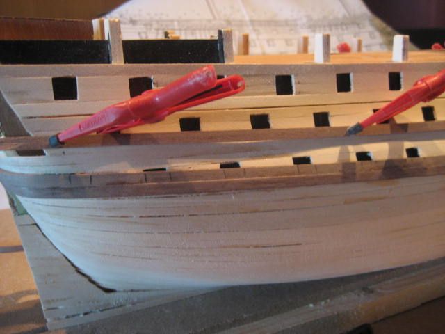

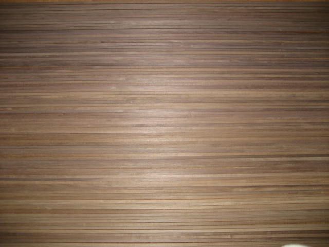

Tussen mijn herstellingen van mijn fout door ben ik even bezig geweest met de buitenste plankenlaag. Om niet zoals vorige keer hier en daar een véél donkere lat te hebben heb ik ze eens opengelegd. Dat is niet te doen hoeveel kleurverschil erop zit. Hoe doen jullie dat? Alles door elkaar ov bvb bovenaan de blekere en onderaan de donkere ( zo zou ik het doen nu na mijn vorig schip )
ik probeer het op foto te zetten maar dat is niet eenvoudig :
Dat hangt volledig van je smaak af, en tevens afhankelijk van de vraag wat je met het onderwaterschip wilt doen.
Normaal zou dat bekoperd zijn, en kun je de lichtere en donkere van elkaar scheiden.
Overigens als het schip niet gekleurd wordt zijn iets lichtere en donkere planken door elkaar niet per definitie storend, maar dat is mijn mening natuurlijk.

Volgende vraag : Het schip heeft bovenaan buitenste planken dat dikker zijn. De vraag is nu of ik die dikkere planken meteen op deze eerste laag zet of bovenop de 2de huidlaag en dus nog een mm meer naar buiten komt. Dat gaat over 6 planken in totaal tussen de poorten.
De bovenste lagen huidplanken zou ik precies mee willen wachten met af te werken en ook met het bovenste dek te plaatsen. Dit omdat ik het schip nu goed op zijn kop kan leggen en anders niet meer ( omwille van stuk maken )
Zou dat een probleem zijn? Ik zie nergens een probleem maar vraag het hier liever eerst nog even.
de spiegel achteraan komt neem ik aan toch een deel over de huidplanken achteraan? Zodat de afwerking achteraan mooi verwerkt wordt?
het aanbrengen van koper kan met losse plaatjes of met tape. er zijn hier diverse mensen actief die met beide methodes ervaring hebben, kijk maar eens bij andere Victory's of andere Engelse schepen uit dezelfde periode.
de dikkere planken die je bedoeld zijn de berghouten, ik heb ze zelf aangebracht gelijk met de 2e laag voor een beter geheel.

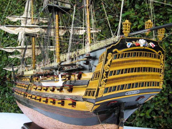

Ik weet dat je de Victory aan het maken bent maar ik ben diegene die de Le Mirage gemaakt heb :D
Hij is ondertussen af .
Nu vlug terug naar pagina 1 om de rest van je Victory te zien.
Sjors
Ik heb je verslag gezien! Nog niet tot het einde geloof ik?
Maar het ziet er super uit! Wel is de kleur van de romp op de foto bleker dan jouw schip in het echt. Dat is het enige dat ik jammer vind. Maar daar kan je niets aan doen!

Als ik mij goed herinner, komen de berghouten in deze kit van de Victory op de 2e laag.
Maar kan mij natuurlijk vergissen, kun je makkelijk controleren door even naar de dikte van die berghouten te kijken. als je ze op de eerste laag zet worden ze namelijk minderdik omdat daar d dikte van de 2e laag tegen ligt.

Het komt wel degelijk op de eerste laag volgens de tekeningen. Heb het even nagekeken. Mijn vraag was te snel...

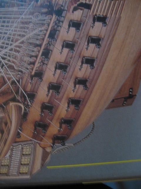

Nu heb ik al héél veel modellen gezien maar tot nog toe nog geen enkel model zoals de plannen en de tekening op de bouwdoos beschrijven. Dat vind ik raar en misschien ( zeg maar zeker ) zijn daar redenen voor.
De onderste laag berghouten volgen bij alle modellen dat ik zie en vind online de lijn van de onderste geschutspoorten. Echter, dat is niet volgens de tekening. Volgens de plannen moet je namelijk achteraan de berghouten over de poorten laten gaan en dus naar boven toe... Waarom doet iedereen dat NIET in zijn model?

de bouwdoostekening :

Er zijn zelfs véél Victory's waar de onderste berghouten zelfs totaal zijn weggelaten. Die bocht achterin is supermoeilijk met een houtdikte van 2mm, dus ik vermoed dat dat de reden is...
Kan iemand me nu zeggen waarom anderen de poorten volgen?
Misschien Germt, hoe heb jij het gedaan??
