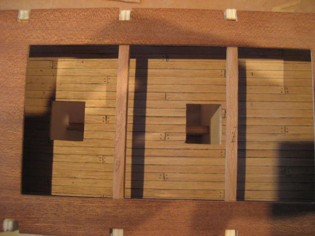

Even een foto van de kuil en met zicht op het bovenste dek.
Achter komt er nog het "poopdek"op (als ik de naam goed heb)
full
Wat ik nu wel opmerk is dat ik wat zwarte vegen heb van het potlood. Dat is volgens mij onvermijdelijk toch hoe ik heb gewerkt.
Je maakt die randen met een potlood zwart en door het werken eraan worden de handen wat zwart en komt er wat op de beplanking.
Ook door zweethandjes en zo, door het afschrapen...
hebben jullie een idee om dat te vermijden voor het bovendek?
Ik vind het onderaan zeker wel mooi eigenlijk, het veroudert zo een beetje en onderaan zal dat zeker realistisch zijn door stof, vuil en beloop...
Maar bovenkant wil ik precies zo strak en netjes mogelijk proberen ( al zal het ook daar niet echt lelijk zijn...
Ik zie wel dat er in het midden geen koningsplank ligt, die plank is 1/4 breder dan de rest van de beplanking.
Kun je misschien bij de dekken daarboven nog doen.
Die staat trouwens niet op de tekening, en was ik bij de mijne ook vergeten;)
Goed dat je dat zegt. Weet niet of die voorzien is in de set. Was het ook aan het vergeten. Maar onderdek is dat geen drama en volgens mij werd dat daar ook niet gedaan of sla ik de bal nu mis?
Wat die graffiet vegen betreft Stefan is naar mijn idee niet zo erg, het geeft inderdaad een beeld van veroudering.
Je kunt het wat afzwakken door er met een heel fijn schuurpapier over heen te gaan.
Wat de koningsplank betreft, die zit waarchijnlijk niet in de kit.
Wordt eigenlijk nooit mee geleverd.
Dat zijn weer details die er wél op horen maar niet vaak wordt gedaan.
Dat is weer het voordeel van een forum, men leert en ziet een hele hoop van elkaar:cool:
Ik vond in "HMS Victory Owners'workshop Manual" een tekening van het halfdek. Daarop is de koningsplank goed zichtbaar. Ook is het plankenpatroon goed zichtbaar.
Maar klopt het dat het plankenpatroon na 4 regels zich herhaalt? ik dacht dat het na 5 regels zich herhaalt?
Jan Zwart.
Dat had ik ook gezien, en is verwarrend.
Volgens ik heb kunnen zien in de handleiding van Caldercraft spreken men daar ook van een 4-planks systeem, precies zoals ik al heb verteld.
Het lijkt er op dat het per dek verschild.
Tja, blijft een lastig verhaal.
Op de échte Victory zie ik zelfs een heel ander systeem op de onderste dekken.
Blijft een lastig onderwerp.
Bij een 4-plank liggen de kopse naden bij elke 5e plank hetzelfde.
Caldercraft is daar ook onduidelijk in. In de Duitse handleiding wordt niet over een systeem gesproken, maar in de Engelse versie juist wel. Daar geven ze aan dat het 5 plankensysteem gehanteerd moet worden. Ik pas daarom bij mijn schip dit systeem toe.

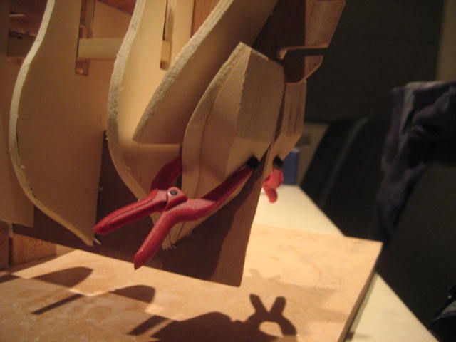

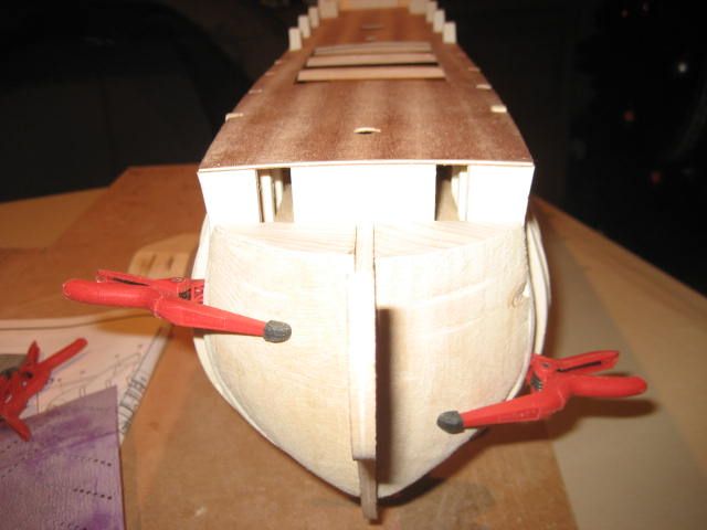

Vandaag echt lang aan het schuren geweest om de blokken vooraan wat in eerste vorm te krijgen. Dry fit uiteraard...

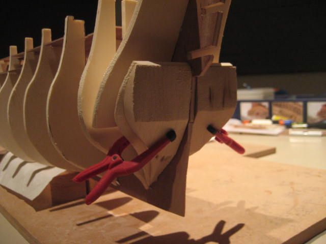

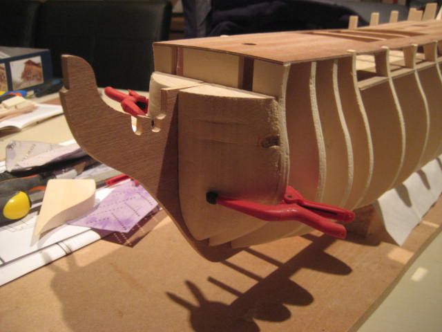

Blokken achteraan. Daar is nog meer werk aan. Kan iemand me zeggen hoe dat juist is achteraan. Komen de buitenplanken gewoon tot tegen het achterblok of moeten de buitenplanken echt de hoek om tot tegen de valse kiel komen achteraan? Ik vermoed dat dat onmogelijk is en dat de blokken de achterspiegel gaan vormen???
Dan een deel van de blokken waar de kanonnen inkomen.
Voila, toch een hele hoop. Maar het moet allemaal wat netter. Ben echt niet blij met het bovendek en vraag me nu beetje af hoe ik dat toch iets beter kan krijgen. Er komen natuurlijk nog planken rond maar toch... Jammer...
Vooraan en achteraan zit het goed, maar ter hoogte van het gat niet...

Ik moet even ver terug in mijn herinnering, maar de beplanking loopt achteraan in een behoorlijk hoek omhoog, dus de blokken worden bekleed.
Dat is een moeilijk punt om te beplanken, want zoals gezegd die hoek is akelig scherp:)

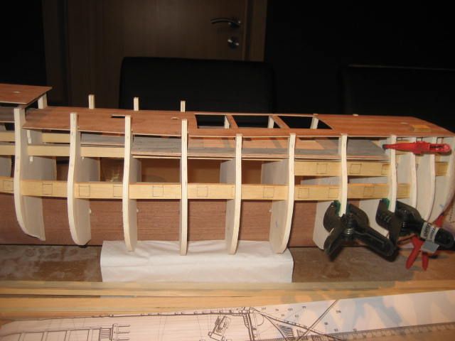

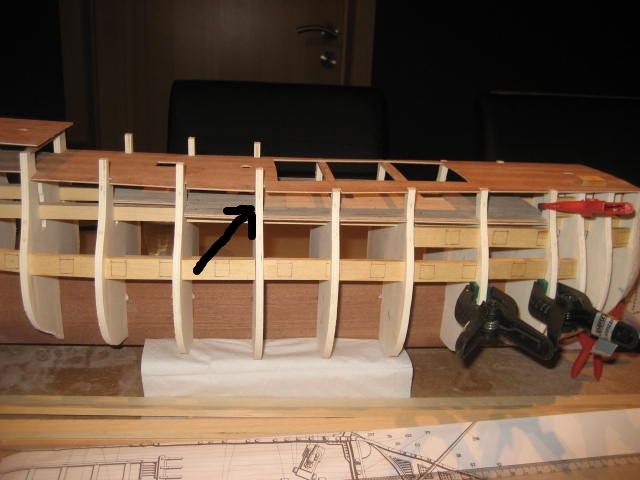

Zoals ik met de pijl aangeef zit ik dus met die ZONK... Maar wat kan ik er aan doen is de grote vraag. Ik snap niet dat die er opeens inzit. Had het niet gezien voor lijmen en er zat nergens spanning op. Weet dus niet hoe die weg te krijgen. Er komen wel nog véél attributen op en rond het dek, dus stel ik de vraag of dat later nog gaat te zien zijn?

Die hoek gaat echt onmogelijk zijn voor mij.... Moet dat daar nog afronden ook.

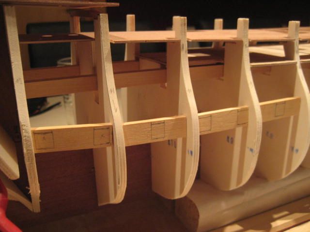

Hoewel ik bezig ben met een caldercraft model, stuur ik je toch even een foto van de achterzijde van mijn Victory
full
Dit was bij mij de eerste laag van lindenhout. Hij loopt inderdaad scherp omhoog.
Die zonk moet je wel weghalen, omdat dit deel van het bovendek zichtbaar blijft. Ik had daar ook last van bij mijn tussendek. Ik heb tussen de spanten wat kleine stukken balsa( 5 x 5 mm) gelijmd/gezet, zodat het dek daar even op kon rusten. Na het beplanken van het dek heb ik ze weggehaald en bleef het dek zo staan. Als ze niet in de weg zitten, kun je ze ook laten zitten. Zwart maken en je ziet ze niet meer. Succes :lol:

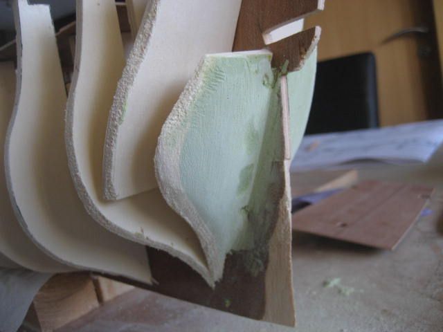

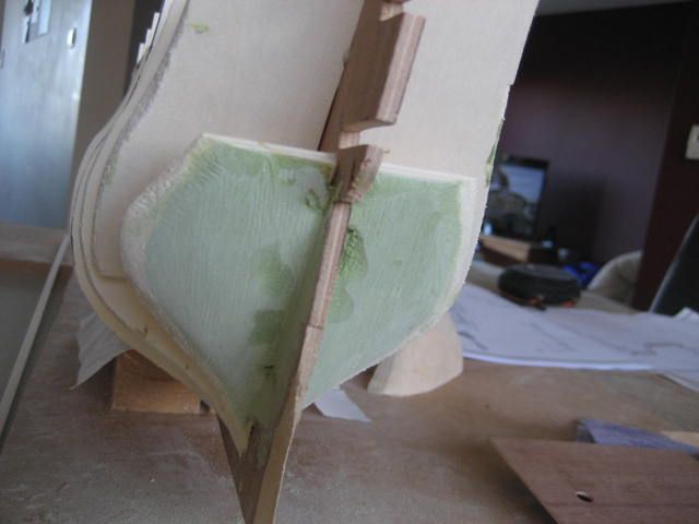

Als mijn kinderen het toelaten ga ik vandaag de balken/spanten aan het roer proberen af te ronden...

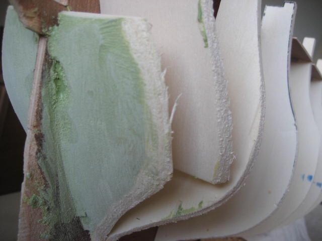

Heb al even iets geprobeerd.
In plaats van het blokje hout voor 75% af te schuren heb ik eens mastique gebruikt. Dit wordt gebruikt in een carrosserie om blutsen te mastikeren en af te shuren. Voordeel is dat het in het begin zacht als boter is. Nadeel is dat na een dag of 3 dit hard als steen is en dus moet ik het vandaag netjes schuren.
Enkele eerste foto's :
