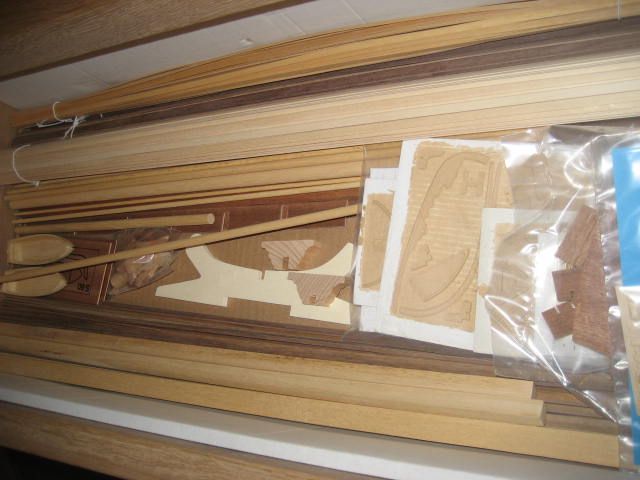

Na veel ditjes en datjes mijn kit gekregen. Ik wil er niet meer over starten dus meteen de bouw :
De kit is echt een pareltje, het ruiken van het hout doet al plezier.

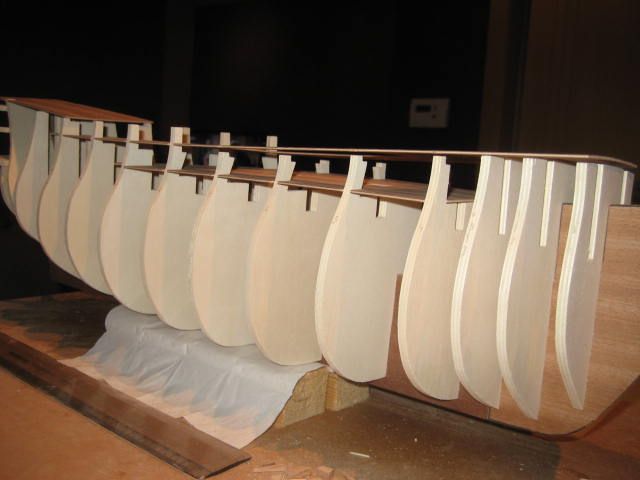

Volgende heb ik voor. Dit is een dry fit uiteraard. Deze keer ga ik niet te snel beginnen lijmen, dat is althans mijn voornemen van 2014 :)

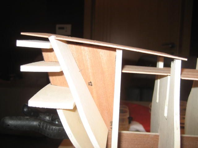

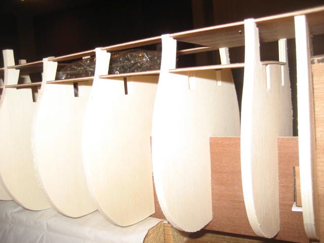

Zie je het probleem? Het onderdek zit redelijk goed, maar het bovendek past langs geen kanten. Is het nu de bedoeling dat dat waterpas ligt? Of moet dat aflopen?
Ook achteraan wat zorgen. Het dek kan toch niet zó schuin lopen? Volgens de tekeningen moet het trouwens recht lopen maar de weinige ervaring leert me dat de tekeningen meestal niet betrouwbaar zijn...

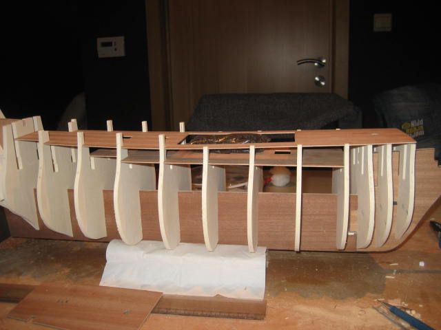

Nog een overzichtje :
Ik hoor wel wat jullie idee is? Ik had verwacht wat te moeten aanpassen maar hier gaat het over verschillende centimeters en dat vind ik vreemd. Daar durf ik niet goed in snijden zo....

Je achterdek moet inderdaad vlakker, ik zie op jouw foto dat het dek niet op de valse kiel (hoogste deel) rust.
Het onderste dek moet aan de voorkant iets omhoog. ligt nagenoeg vlak.
Het bovenste dek moet ook vlakker.
Op de foto zie ik dat je 3e spant hoger zit dan de 2e en de 4e spant.
Die moet dus verder zakken, en dan zal je dek er ook beter bij liggen.
Althans zo lijkt het op je foto's

ok, dus ze moeten allen waterpas liggen neem ik aan dan? Dan moet ik toch eens goed gaan zoeken. Het achterdek is geen probleem. Maar een klein beetje zal dat toch aflopen. Het onderste dek is ook kwestie van enkele millimeters.
Maar dat bovenste :confused: wow. Daar heb ik werk aan.
Goed, ik denk dat ik spant 11 ( de voorlaatste rechte links ) en spant 4 van rechts als referentie ga gebruiken. Dan moeten spant 1,2 en 3 zakken. Geen probleem. Spanten 5,6,7,8,9 moeten omhoog maar dan heeft dat gevolgen voor onderdek. En dat is vervelend. Ik probeer....
Thanks Germt. Ik durf niet meteen beginnen snijden want misschien snij ik zomaar een spant naar de haaien ;)
Lees nog even goed de bouwplannen: volgens mij moet de spanten inderdaad beter uitgelijnd worden en moeten er op de spanten (onder de bovenste dekken) nog balken komen te liggen die weer afgeschuurd moeten worden om de juiste dekronding en hoogte erin te krijgen.

Bedankt voor de foto's. Die balkjes heb ik inderdaad al gemaakt en liggen ook klaar. Maar ik wil echt nog niets lijmen. Eerst moet het dek zo goed als perfect zitten... De foto's zijn wel wat ik wilde zien. Daar is toch duidelijk op te zien dat het dek boven niet helemaal recht is. Het loopt van buiten naar binnen toe wat af telkens. En dat is wel belangrijk om te zien. Het achterdek bovenkant loopt op jouw foto's ook wel af merk ik precies aan de foto's.

Goede beslissing: eerst spanten en dekken goed uitlijnen vóór het lijmen.

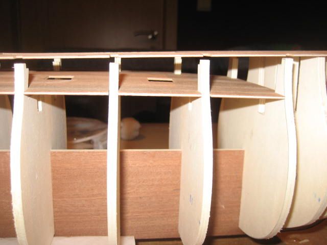

ok, eerst en vooral sorry. Ik ga niet de hele tijd zo belachelijk veel foto's nemen :)
Maar heb er een paar genomen na wat aanpassingen :
overal contact :
Geen zorgen, die kanonnen liggen daar enkel voor wat gewicht even.. dek is beetje vervormd.
Nu eerst het achterdek beter zetten en dan alles perfect passend maken.
