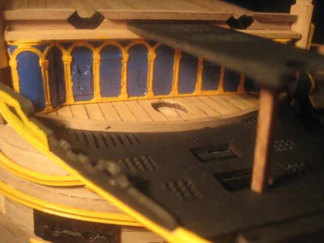

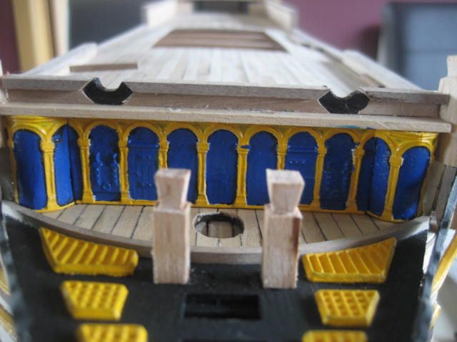

Stap 1 : overgaan naar het blauw. Zien jullie dat poortje? Kan toch niet de bedoeling zijn dat dit blauw is of wel??
Overigens nog niet klaar. Moeten nog een paar lagen over nu door dat zwart maar mag niet te dik gaan verven om de vorm te behouden...

Ja, die luiken naast de deur zijn echt ook blauw.
Wat ook blauw is zijn de "driehoekjes" tussen de ronde bogen.
Ik realiseer me dat dat heel lastig is om nu nog blauw te maken, maar dan komen de gele bogen mooi uit.
Misschien het proberen waard?

Stefan,
Jan Zwart
Ja, ik zie het net op de originele foto. Maar in post 277, geschreven door Germt, had ik het vb dat ik heb gevolgd. Daar waren die driehoekjes geel.
De moeite waard om te proberen, maar lijkt me redelijk onmogelijk... Ik had die zwart gemaakt met een tandenstoker. Kan zelfde principe toepassen, maar toen lag dat vormpje op tafel en nu staat dat rechtop....
Zien wat ik daar nog van kan maken... Anders zal ik dat toch niet meer kunnen vrees ik.

Blauw ziet er werkelijk stukken beter uit:D
Dank je.
Proberen kost niets, dus ben ik er toch aan begonnen. Het is moeilijk, straks zien wat ik er van kan maken met het geel er nog eens over te gaan.....
Ik heb vandaag misschien wel 500 fotos gezien op internet. Somw prachtig, maar hey : regelmatig vind ik dat ik zeker niet slecht bezig ben hoor, los van mijn boegwerk momenteel... lol

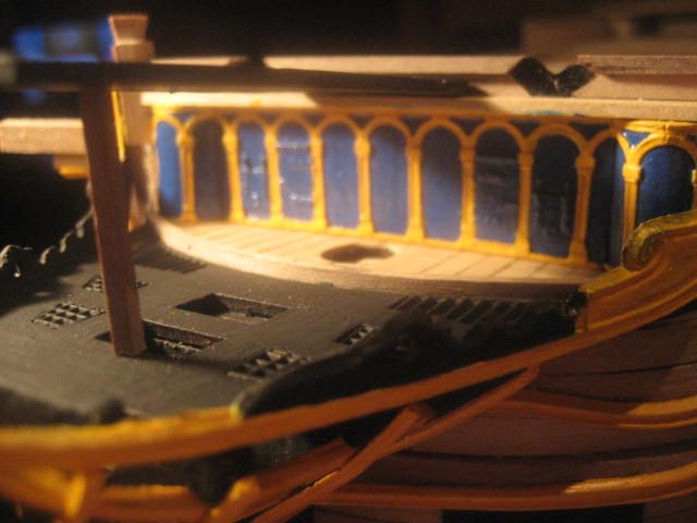

ik heb al een aantal aanpassingen gedaan en wil ze toch even tonen.
Wat ik nog ga proberen verbeteren is voor de geel/blauwe schildering. Hier en daar wat foutjes wegwerken en eventueel nog een laagje indien nodig blijkt na drogen.
Nog even dit : galjoen is nog niet gelijmd deze keer ;) ;)
