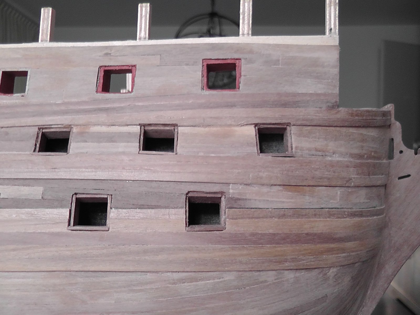

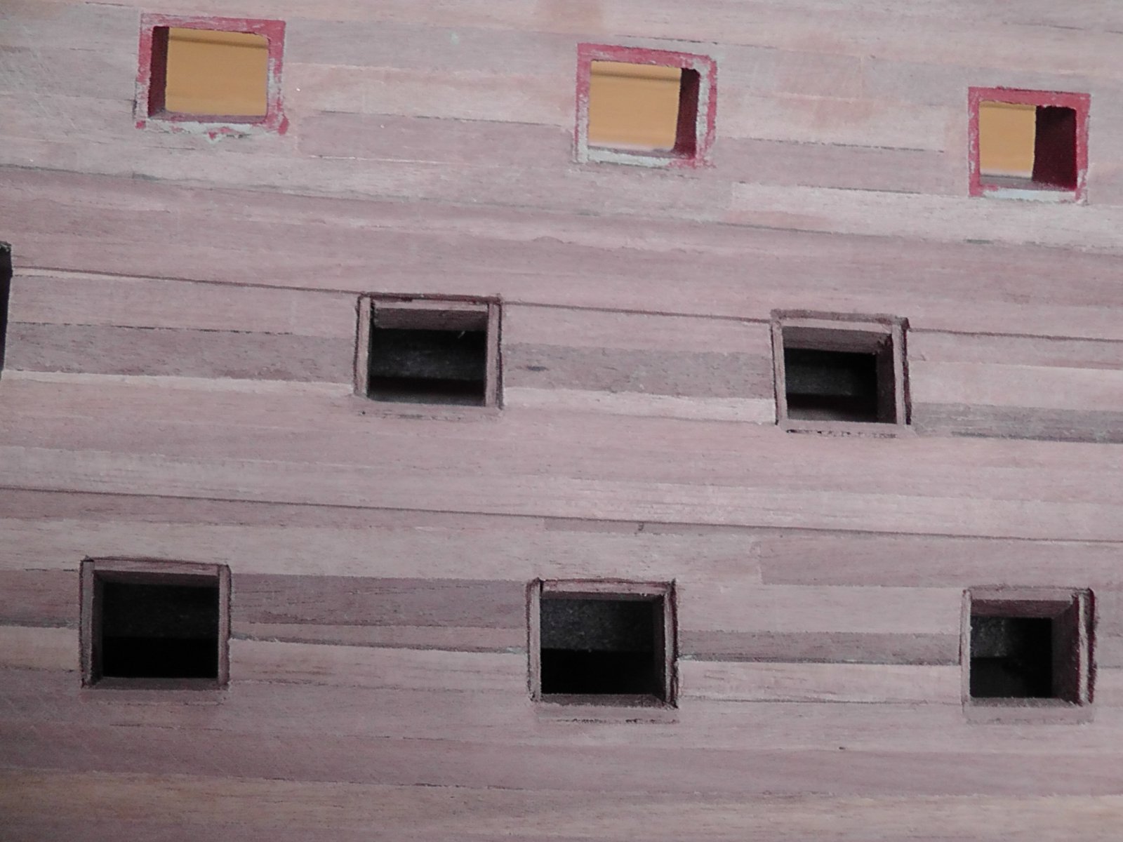

Dank jullie allen voor de reacties en duimpjes.
Ondertussen zitten we niet stil.
Alle schotjes voor de geschutspoorten zitten er in.
Het waren er 60 dus veel herhaling.
Er liggen geloof ik 12 van die schotjes in de boot maar die krijg ik er dus niet meer uit :-)
Beschouw het maar als ballast.
Nu kan de verf er op maar eerst 2 foto's.
Ik laat niet alles zien omdat alles hetzelfde is.

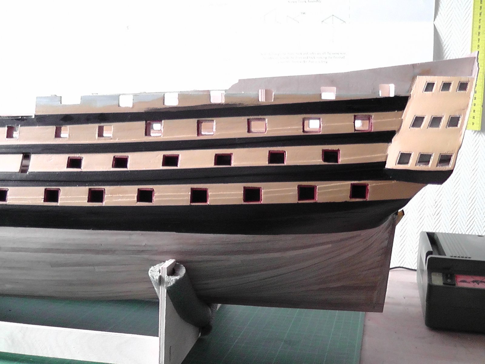

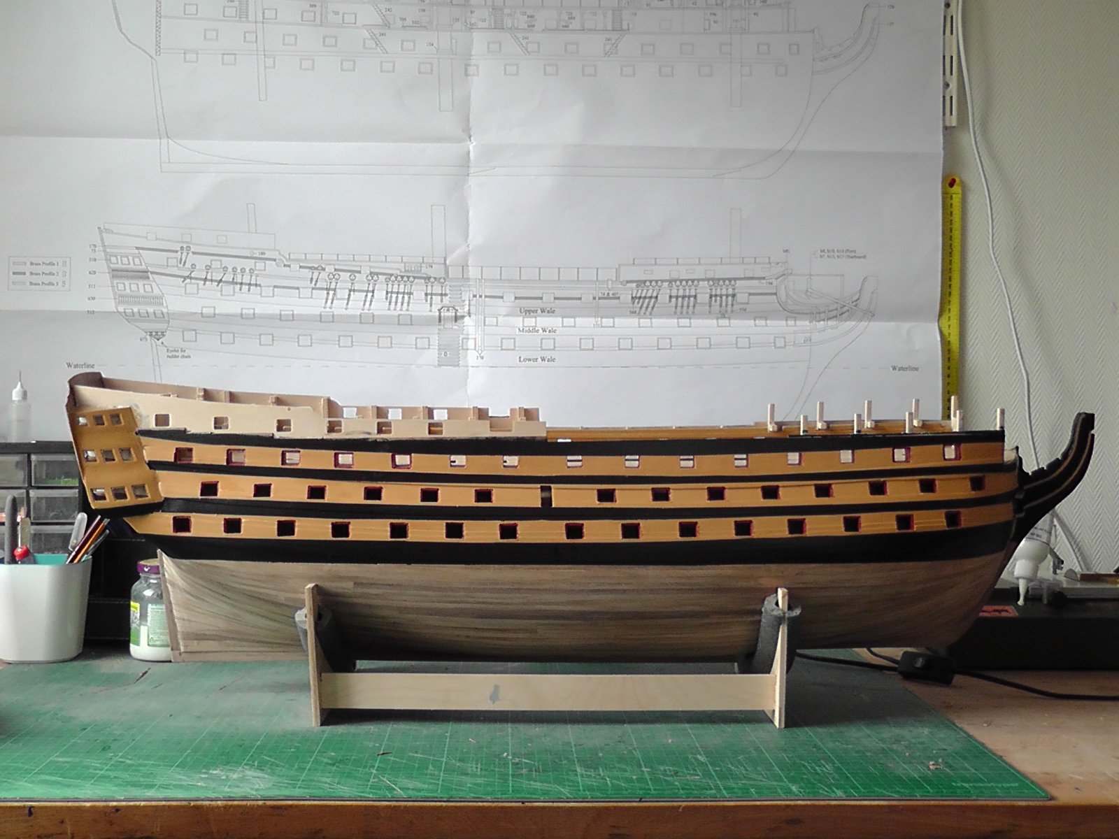

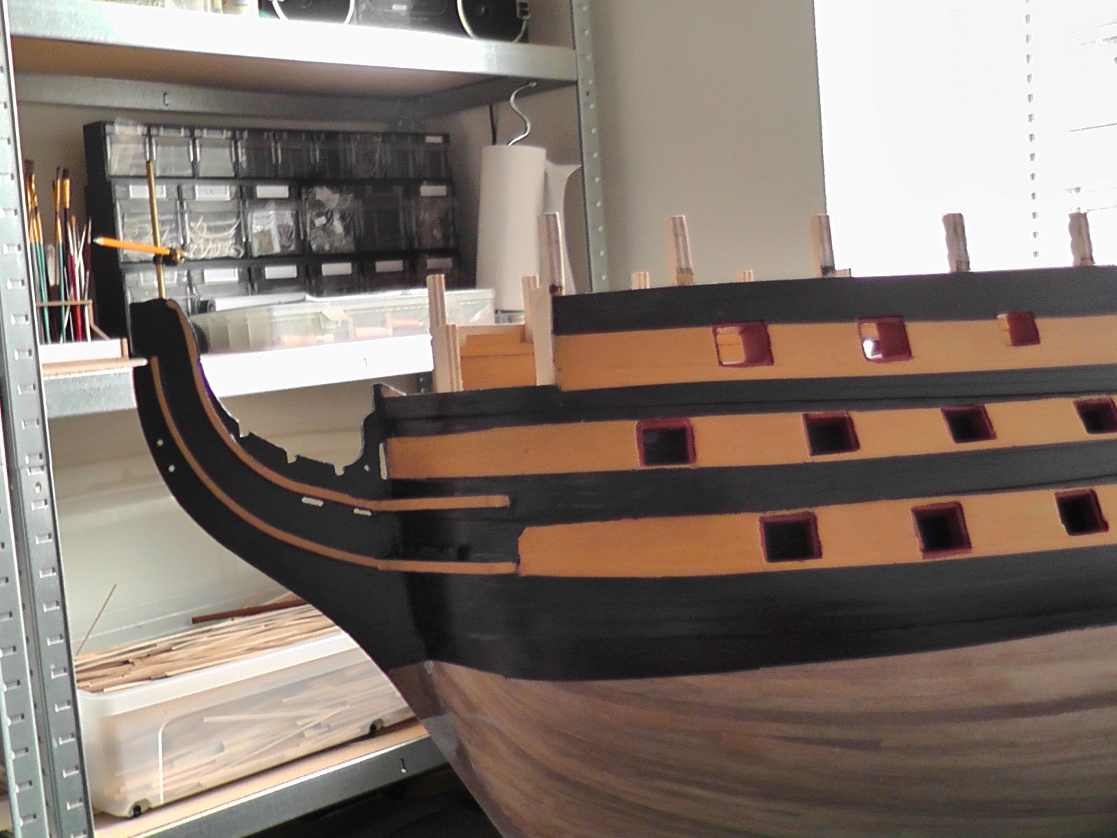

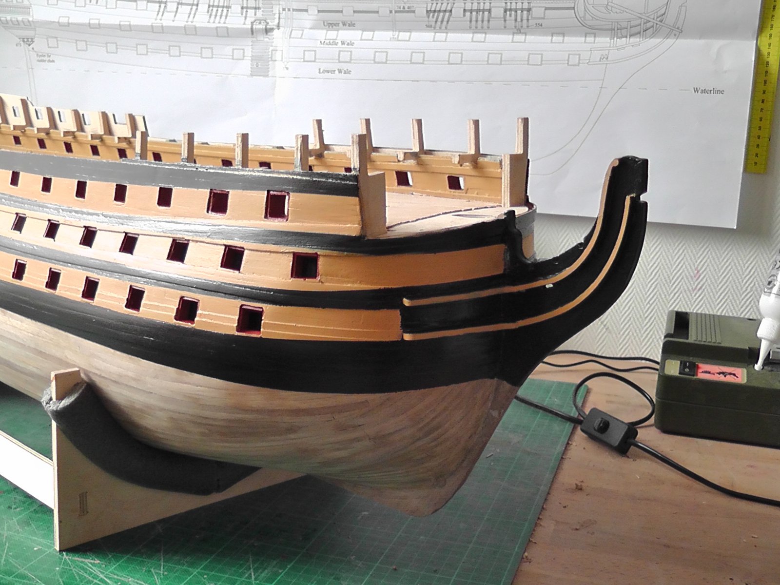

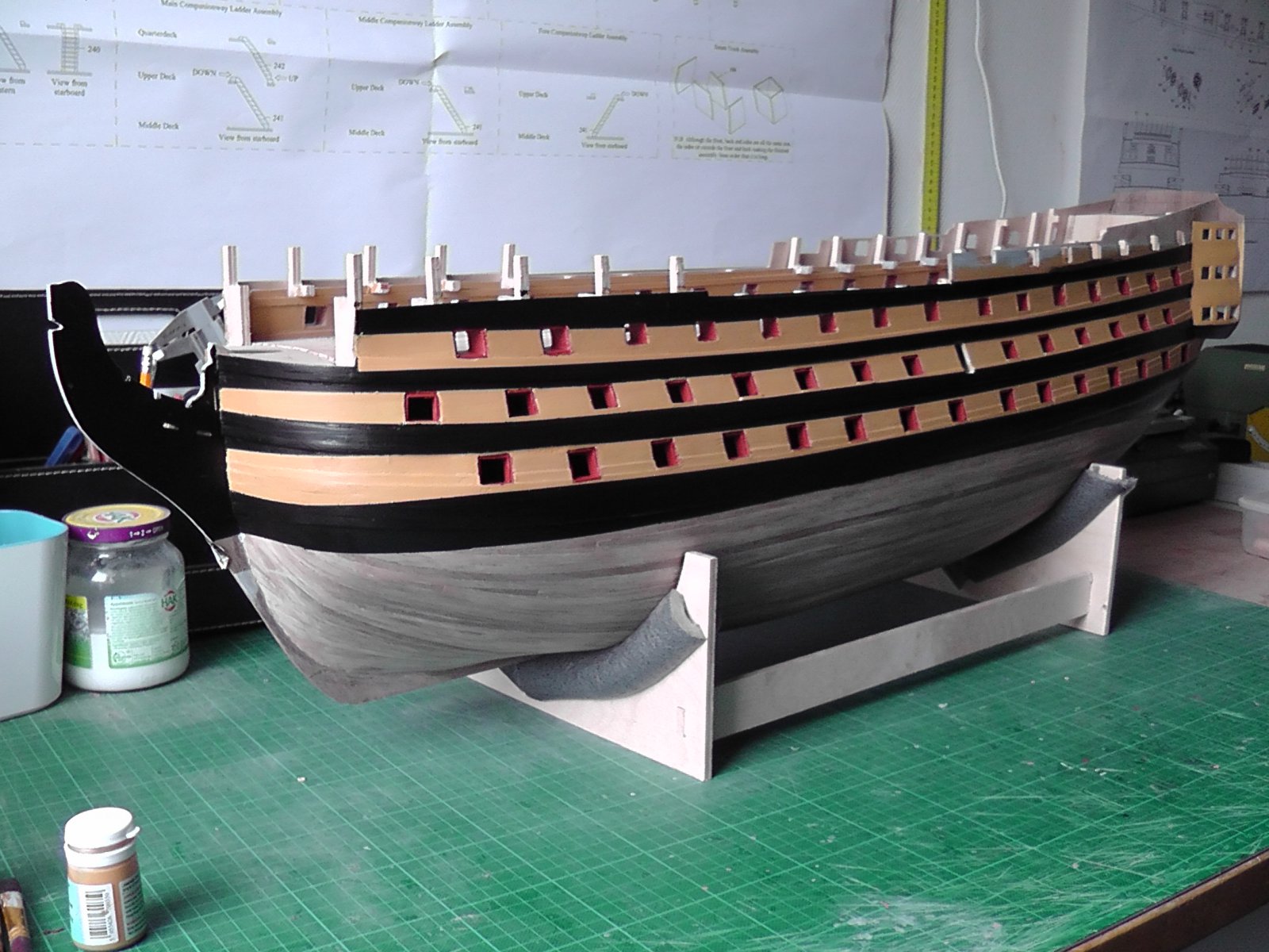

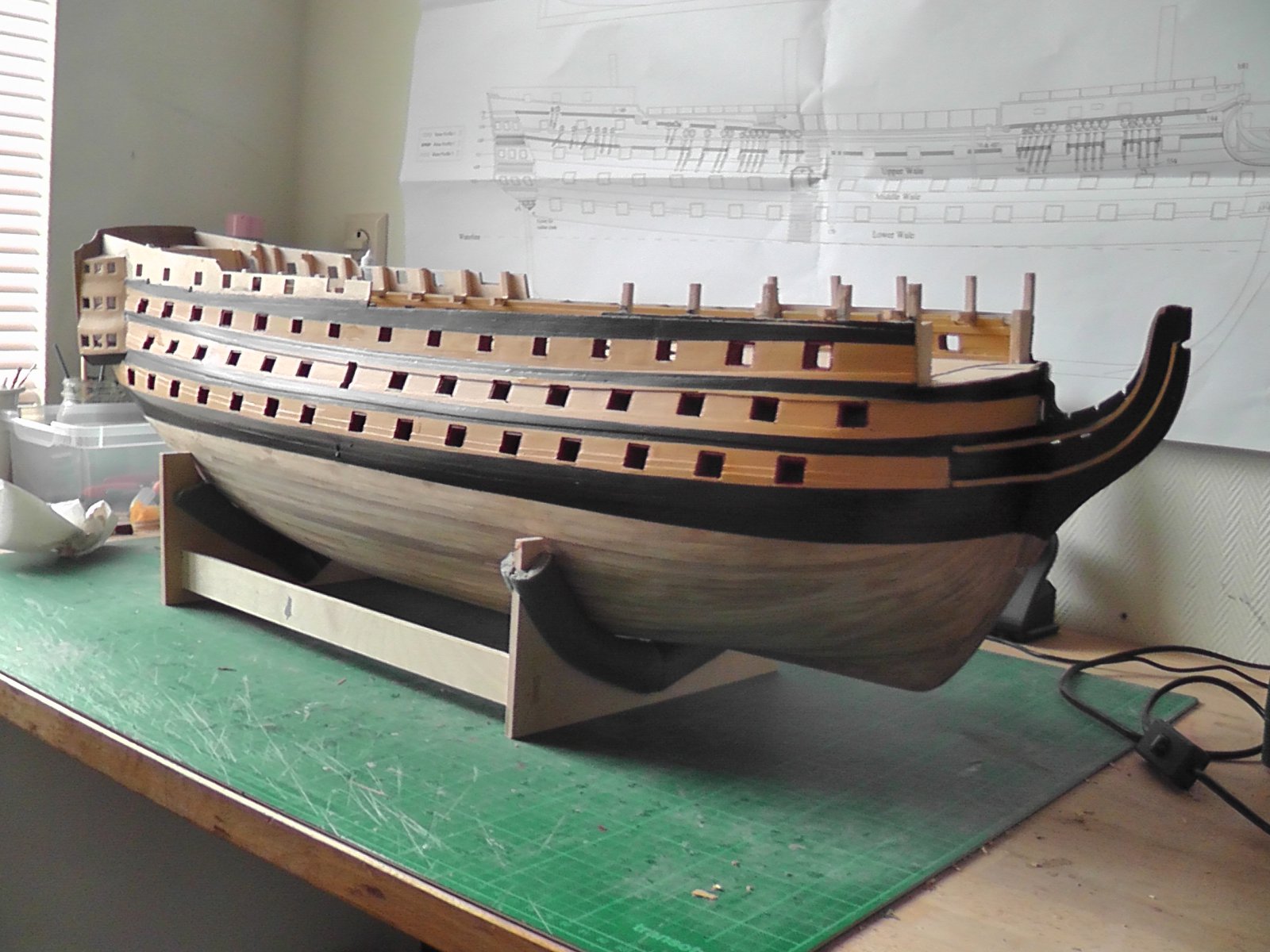

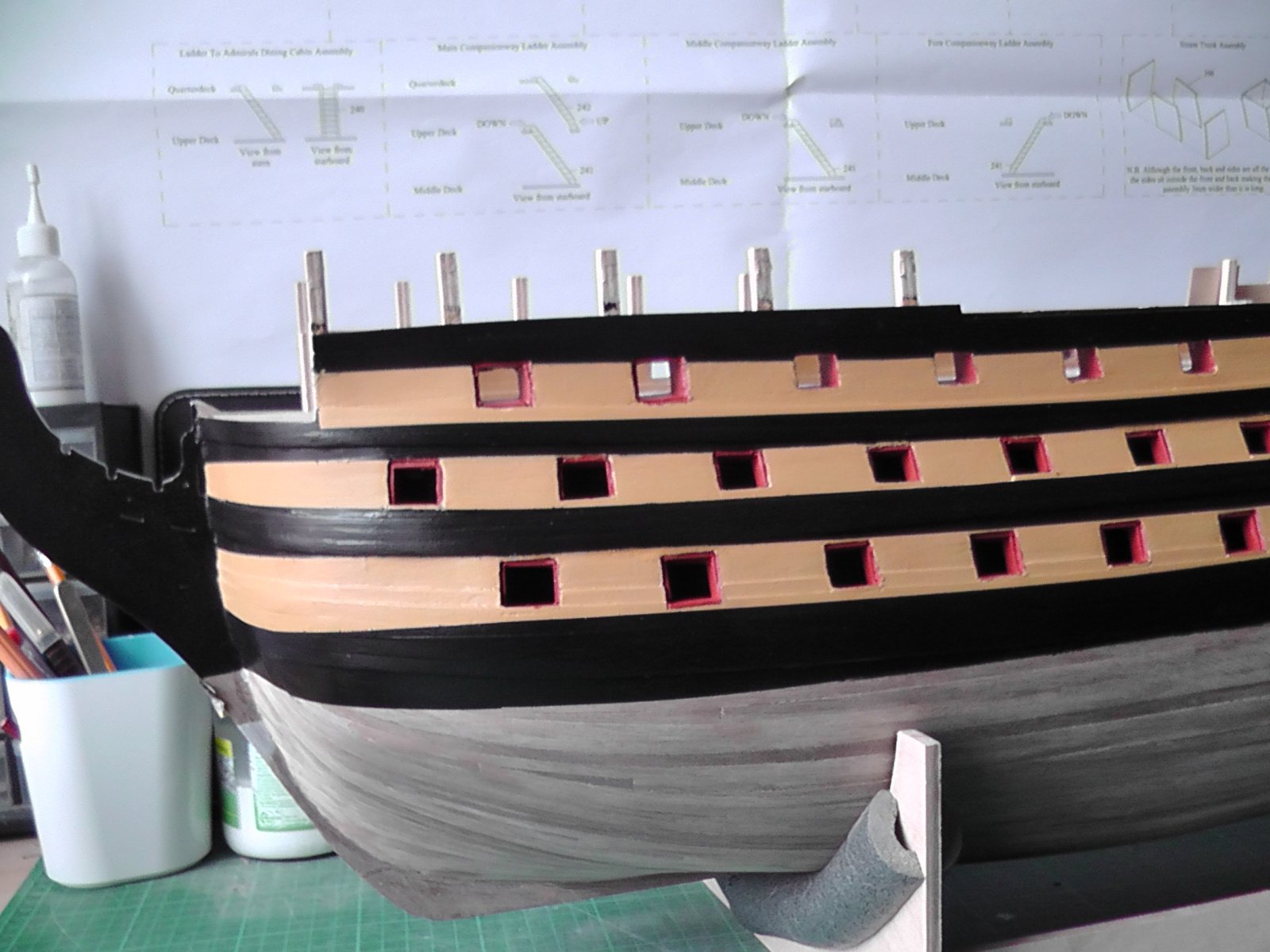

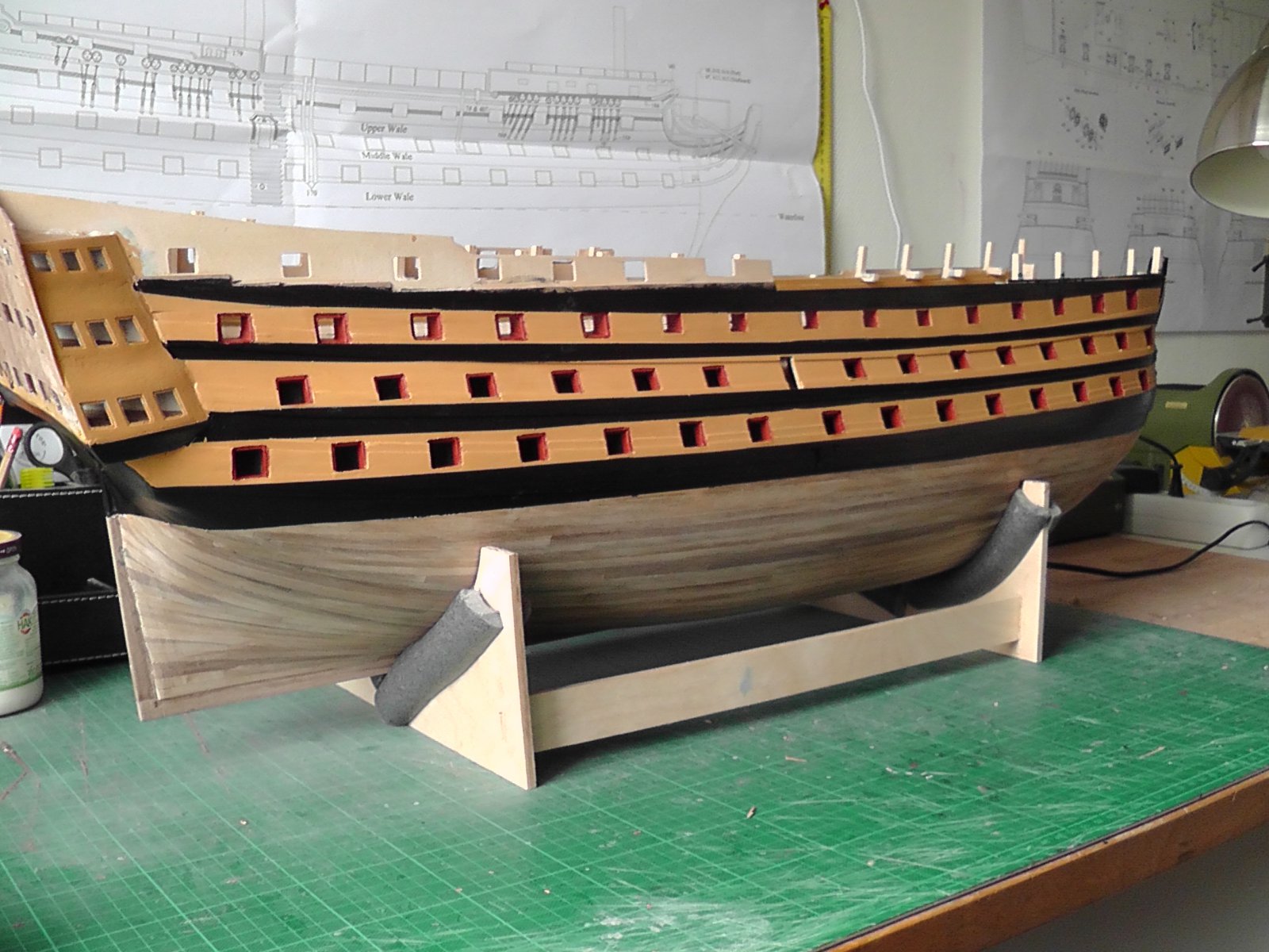

Na gisteren toch even de energie gevonden on het schilderwerk van de berghouten te verbeteren.
Herman ( Herby63 ) had ik gevraagd of hij mij wilde helpen met het goed uitzetten van de tape voor de zwarte berghouten.
Ik dacht dat ze goed zaten maar helaas.....het eerste wat Herman zei was....te smal ,te smal en een verkeerde lijn:-(
Met zijn expertise de tape er goed opgezet.
Nogmaals dank Herman!
Vandaag afgeschilderd.
Is ook het enige wat er uit mijn handen kwam.
Morgen weer een nieuwe dag met de stuurboord zijde.
Alleen dat moet ik het zelf doen maar met een goed voorbeeld!
Ik ga misschien vanavond nog even bij de rest reageren ,anders morgen.
De bank lonkt ..:(
Er zit nu inderdaad een veel mooiere (lichte) zeeg in de zwarte banden) en ze ogen niet meer te iel.
Een beetje een laat advies misschien, wat ik je gisteren ook gaf, maar ik zou eerst alles plaatsen wat tegen de romp moet komen, en dan pas schilderen. Lijm hecht niet zo goed op verf, en al deze attributen moeten mee geschilderd worden.
Vooral de positie van de slooiknieên bepaalt waar de onderste zwarte band moet uitkomen. Op de laatste foto lijkt het alsof deze vooraan nog iets omhoog mag zodat de onderste gele band mooi even breed is as in het midden.
Ik zou dus adviseren eerst de slooiknieën en al de andere elementen van de romp af te werken voor verder te schilderen.

Ik had het al gezien dat die onderste band bij de boeg nog omhoog kon.(moest)
Ik ha nu eerst die slooiknieen er op zetten en dan verder kliederen met verf.
Ik heb gelukkig houtlijm waarmee ik werkelijk alles kan vast zetten.
Ook op verf geeft het geen problemen maar ik wil niet helemaal eigenwijs zijn........

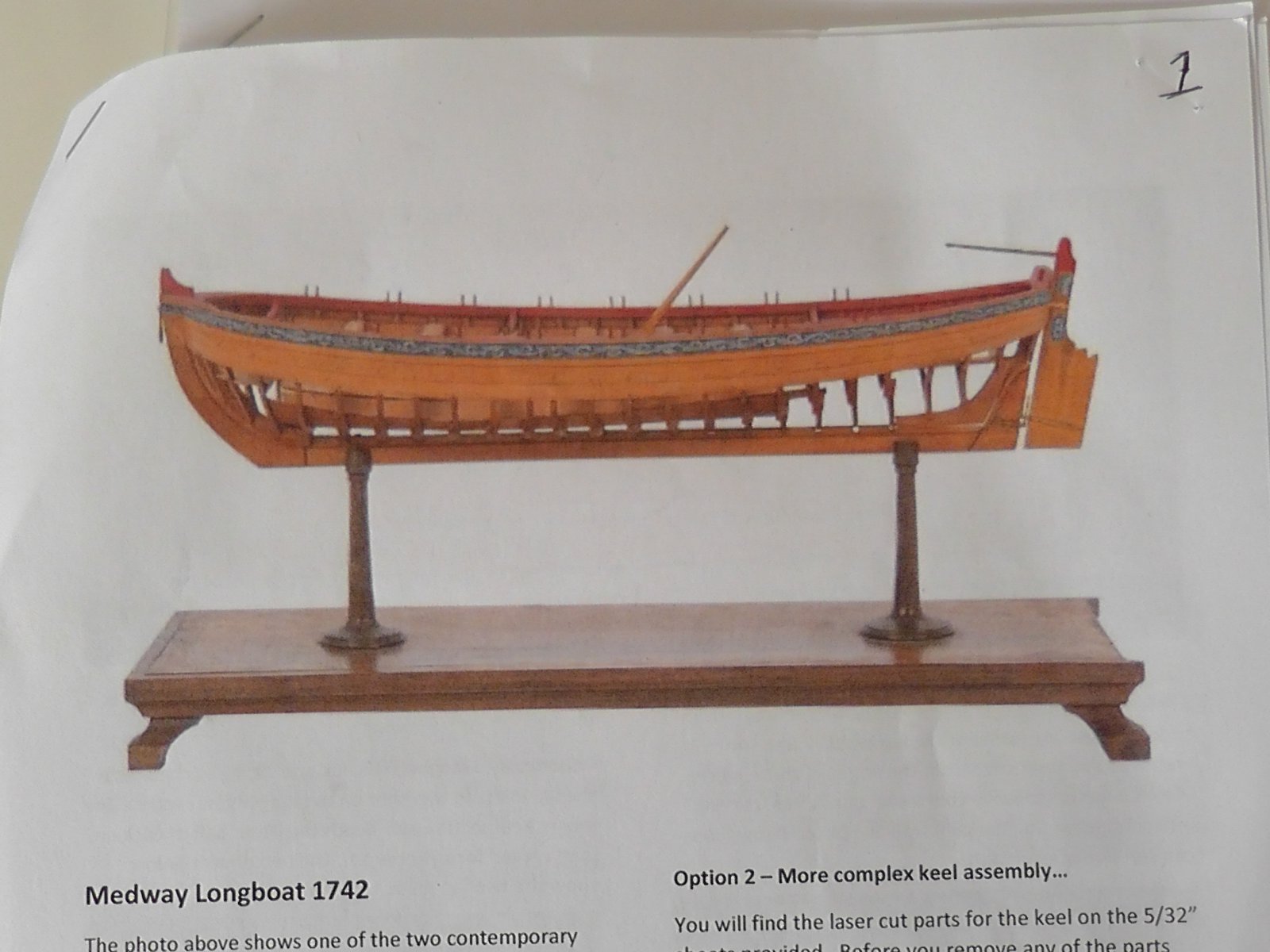

Wat wel nog leuk is om te vermelden is dat mijn vrouw weer de zin heeft om te bouwen aan haar bootje.
Ik ben aan het proberen of ze een log aan maakt dus geduld!
