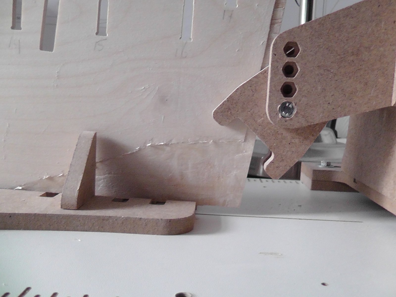

Ik weet helaas de Nederlandse benaming niet van die bearding line maar de bedoeling is dat het laatste, onderste gedeelte smaller word gemaakt van 5 mm naar 2 mm zodat de stern post ( waar het roer tegen aankomt) weer terug komt naar 5 mm als de beplanking er op zit. Als je wilt kan ik een foto van de tekening maken. Anders even kijken naar de Victory van Paulb.
@Herby63 ,
Het staat op te tekening dat er voor de beplanking eerst een rabbit of bearding line gedaan moest worden.
Misschien eerst die rabbit maken voor de spanten er op komen.
Na het dry fit.
Wil zien hoe het er uit ziet.

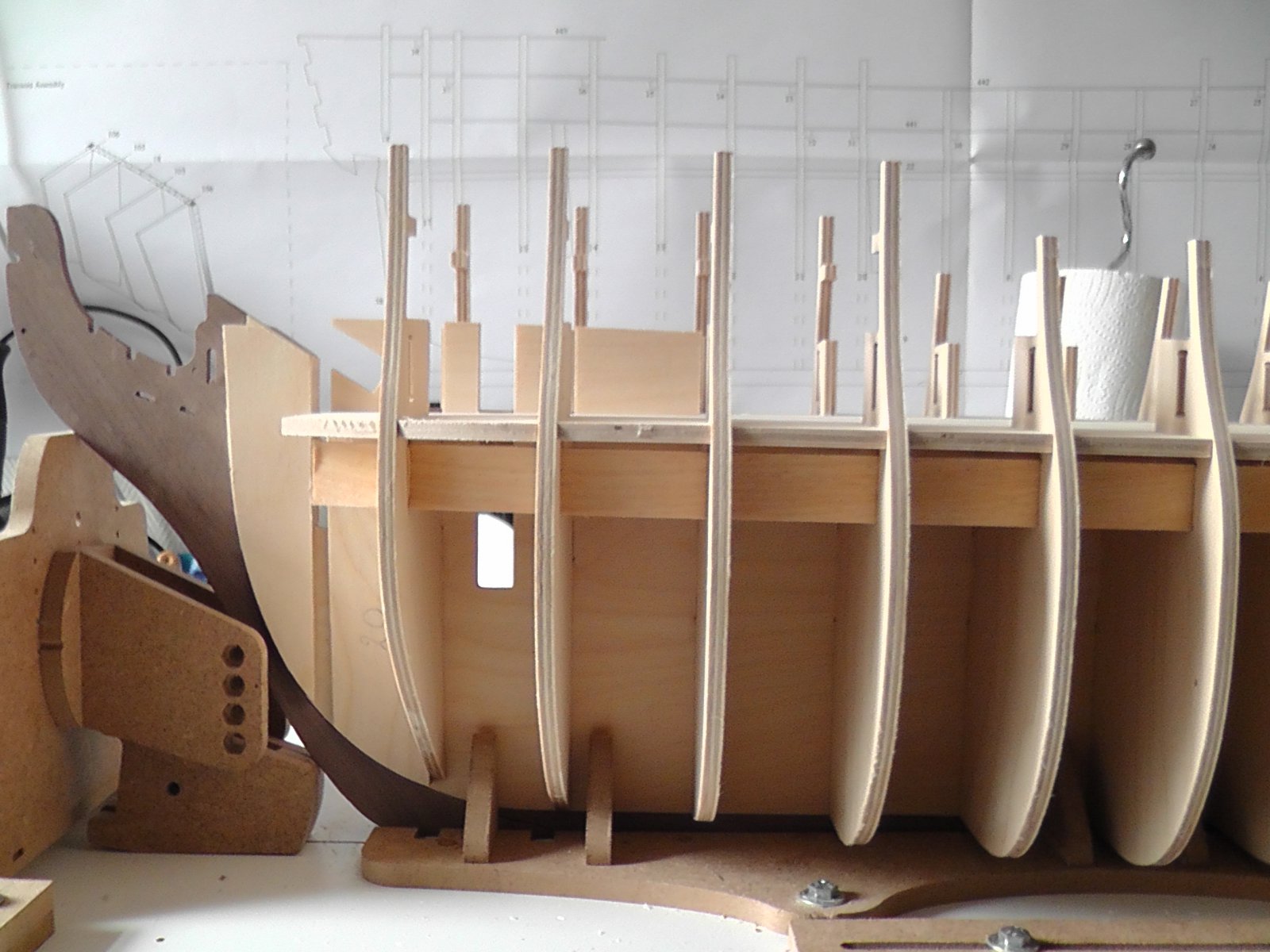

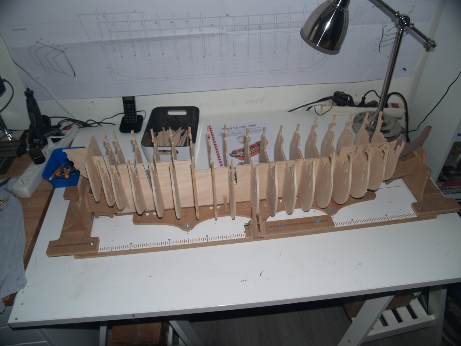

De spanten en 12 geschutsdek zitten er in.
Uiteraard dry-fit.
Maar het ging echt gemakkelijk zonder veel kracht.
Nu mag alles er weer uit en word eerst de rabbit and bearding line gemaakt
Daarna de eerste spant + verstevigingen aan de boeg lijmen.
Ik wil 2 spanten per dag lijmen en tussendoor gewoon weer verder aan de Snake.
Dus s'morgens 1 en s'middags 1
Dan heeft het de gelegenheid om ook echt te drogen en niet na een 1/2 uurtje denken van ok, volgende spant.

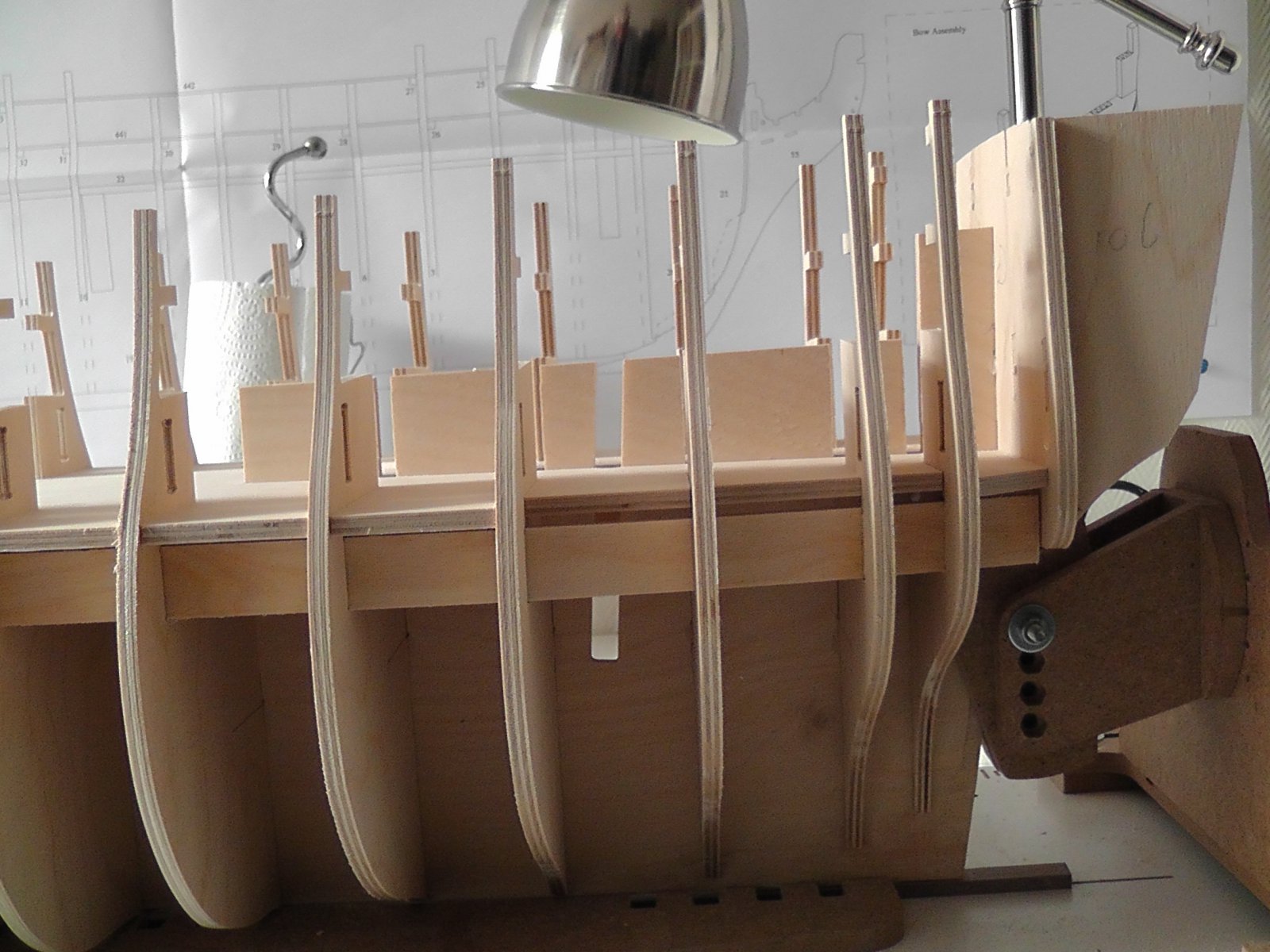

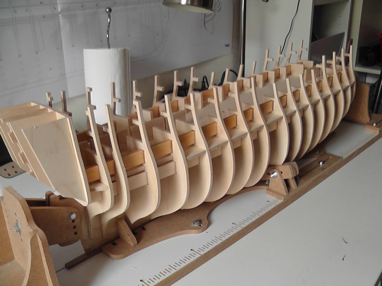

De spanten zijn gelijmd
Onderste geschutsdek zit er ook op.
De balken voor de insteek kanonnen ook door de sparingen gevoerd zowel beneden als boven.
Dat was nog een klusje apart.
Heb eerst het hout een uur of 2 laten weken .
Daarna door gevoerd...
En de spanten hebben niet allemaal de zelfde grote dus bij de boeg en steven was het ff stevig door duwen.
Maar ze zitten.
Ook de verstevigingen op de steven en goed gelijmd.

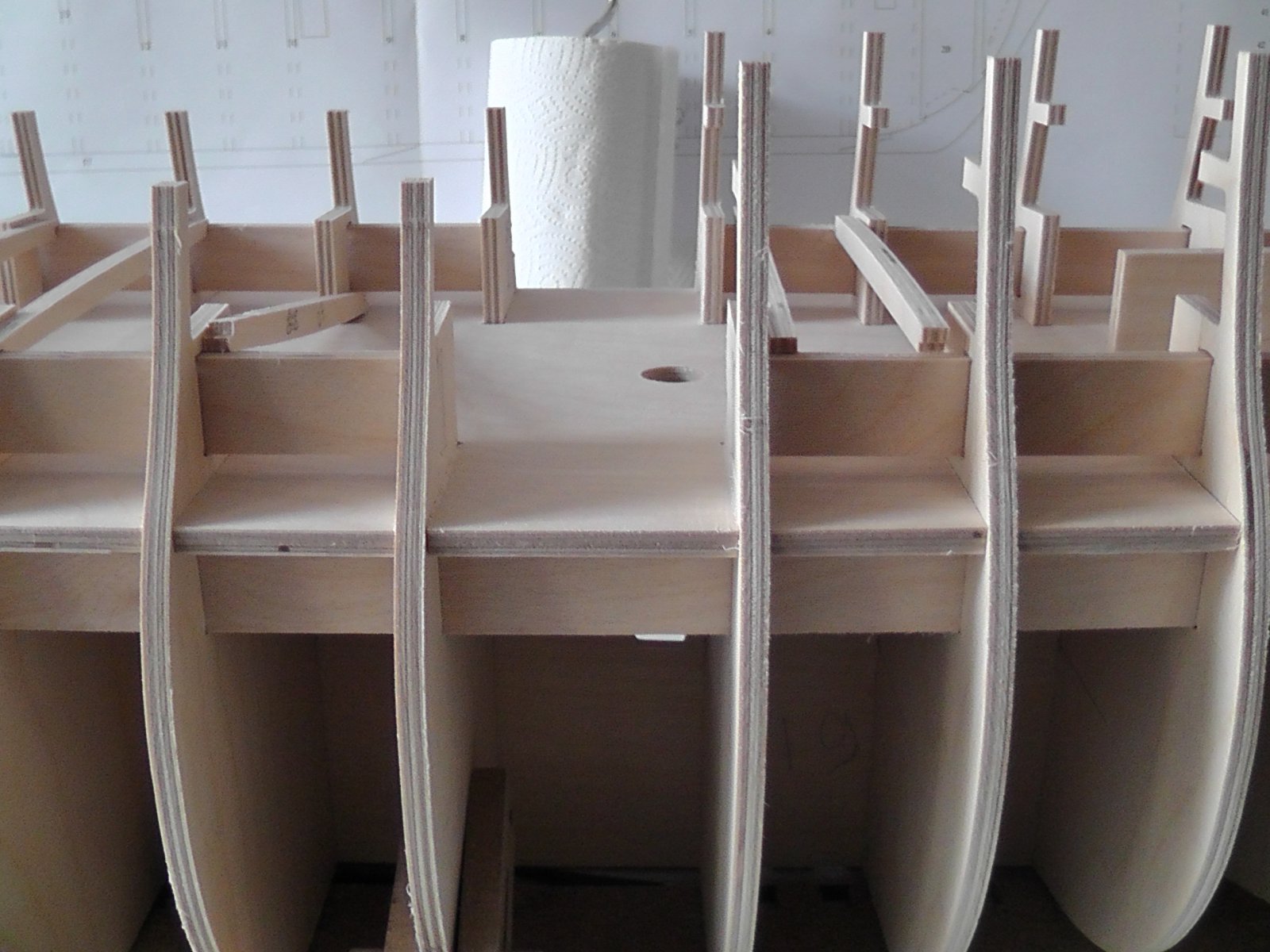

Daarna maar eens goed te tekeningen bestudeerd en ook de handleiding maar eens goed nagekeken of ik niet iets zou vergeten.
Ben ik blij dat ik dat gedaan heb.
Tussen spant 9 en 10 moest een stukje support weg gehaald worden( laatste foto)
Eigenlijk wel logisch want Horatio Nelson zal toch makkelijk het schip willen betreden lijkt me zo.
Ik heb het nog niet. eerder bij andere bouwers gezien....
