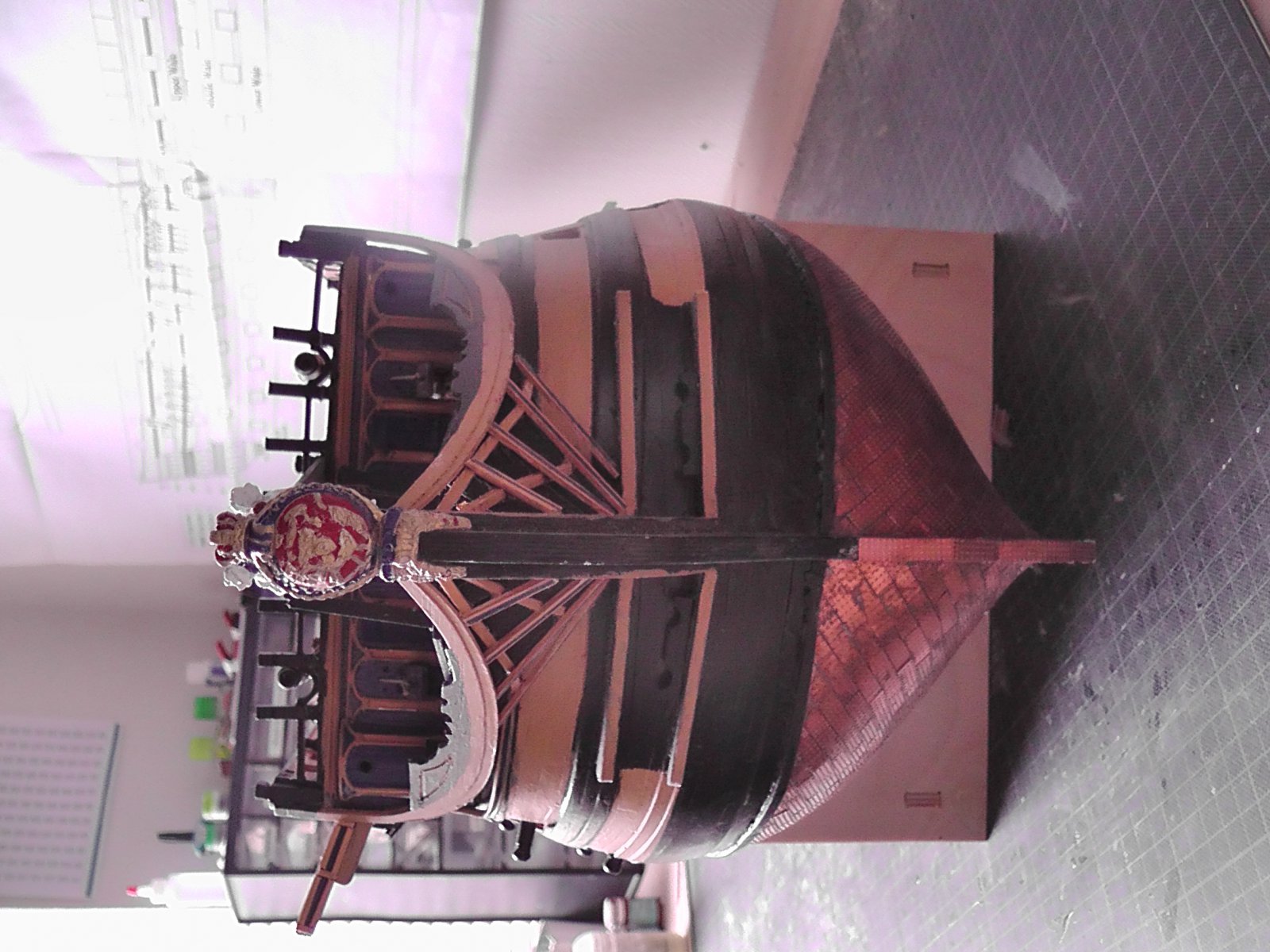

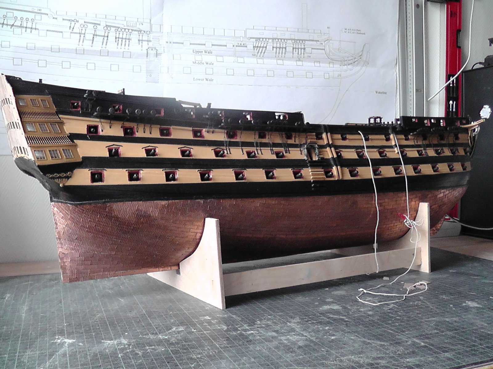

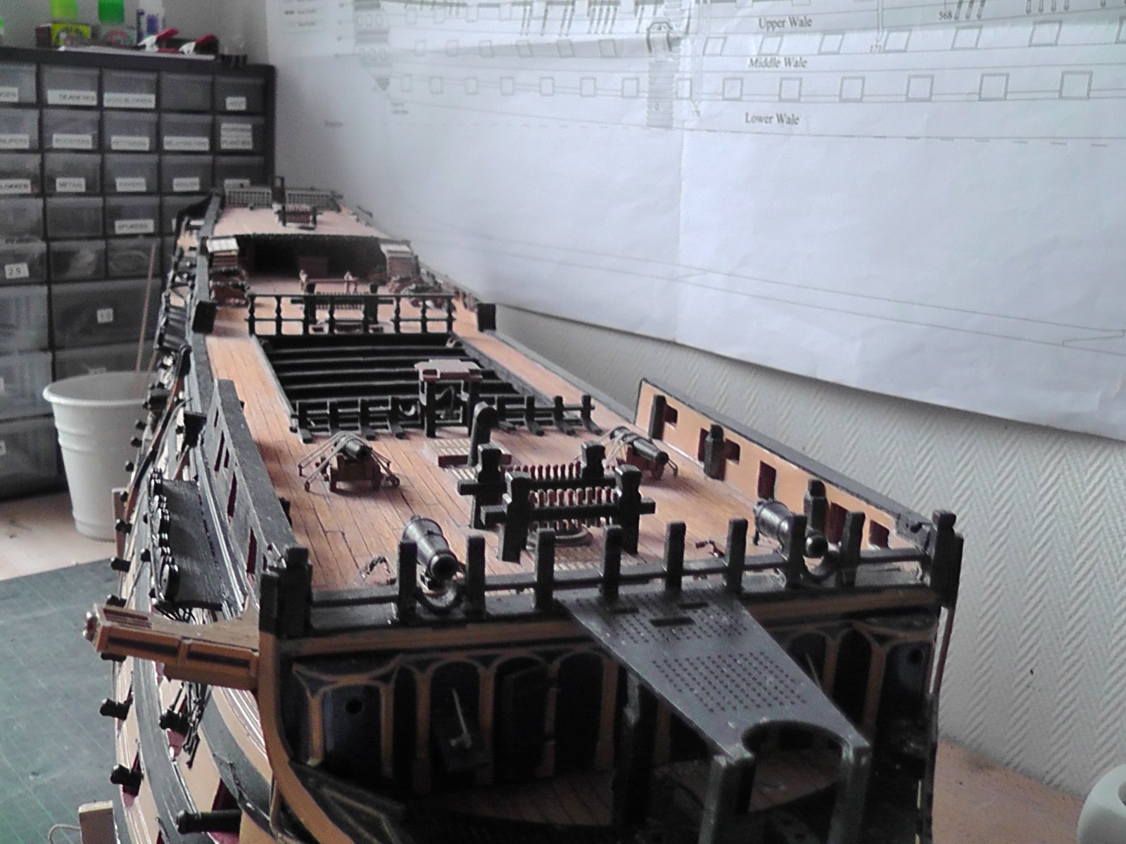

Log maar afgestoft.
De plaatjes die er op zaten zijn er allemaal afgehaald en ik moest nieuwe bestellen in Engeland.
Aangezien die brexit een heleboel gedoe is om iets hier te krijgen heeft het een paar maanden geduurd voor ik alles binnen had.
Ik kon niet via Jotika of Caldecraft bestellen want het bedrag was te laag...
Dus een bouwer gevonden op MSW die me geholpen heeft.
Maar ik kwam steeds tekort dus moest steeds bij bestellen.
Maar als je nagaat dat tussen het verzenden van hem en hier komen zat bijna 6 weken tussen elke keer.
Maar vorige week de laatste binnen gehad en alles zit er weer op.
Ondertussen wel verder gegaan met andere dingen.
Aan stuurboord zijde zit op de luiken na alles er op.
Als die gedaan zijn kan ik naar de bakboord zijde.

Bekijk bijlage 555421 Bekijk bijlage 555422 Bekijk bijlage 555423 Bekijk bijlage 555424

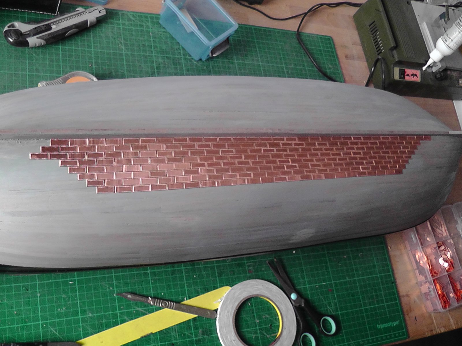

Nou Sjors, het zit je niet mee met je koperplaatjes, geloof ik.
Ik ben heel benieuwd hoe het met het verwijderen van de plaatjes is gegaan, ik heb namelijk dezelfde tape gebruikt als jij volgens mij.
Als dat zo is, moet dat een enorm karwei zijn geweest. Die van mij zitten namelijk ontzettend vast.
En dan heb ik het nog niet over het verwijderen van de lijmresten.
Je maakt mooi werk van je schip Sjors. Jammer dat Blijswijk niet bepaald naast de deur is, ik had graag eens komen kijken.
Ik blijf je volgen.
Veel succes verder.
Hoi Wil,
Het viel best mee om alles er af te halen.
Bij mij kwam alles los.
Verkeerde ondergrond misschien?
Lijmresten verwijderen viel ook echt mee.
Met schuurpapier kom je een heel eind.

Goedenavond, na zeer lange tijd ga ik deze week eindelijk starten met de koperen plaatjes aan te brengen. ik heb inmiddels slo zap lijm aangeschaft.
is het nodig om de plaatjes te schuren voor het lijmen?
Absoluut !
Maar dat hoeft maar een klein beetje te zijn.
Ik haalde een nagelvijltje enkele keren over de achterzijde, van de honderden plaatjes die er terug afgevallen waren.
Ik had dus aanvankelijk deze niet opgeruwd.
