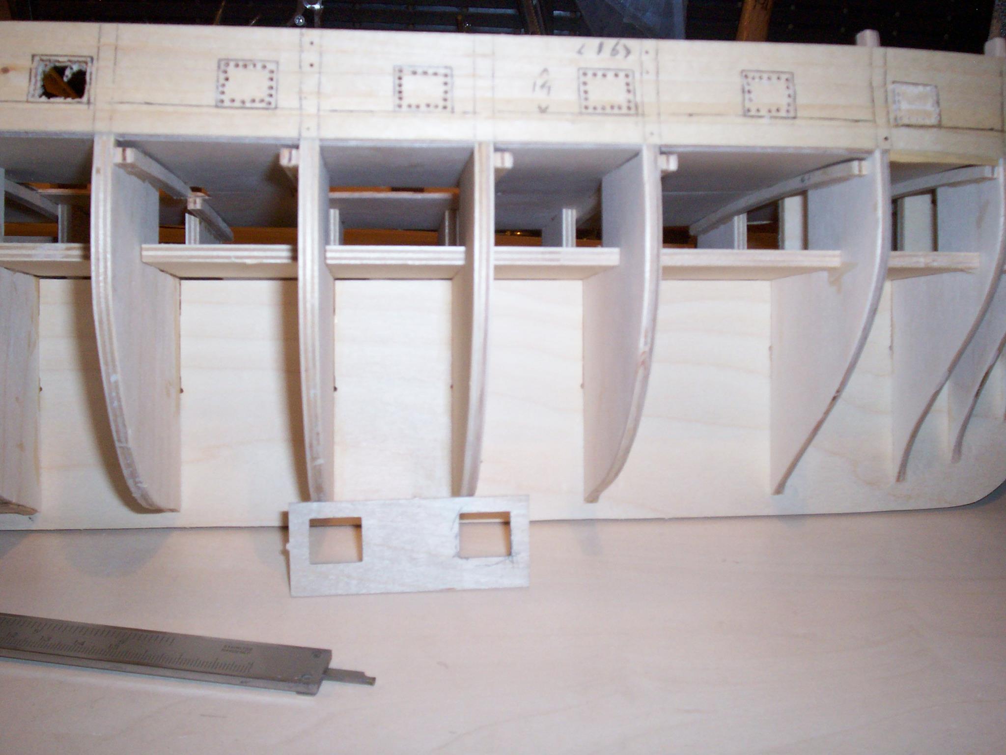

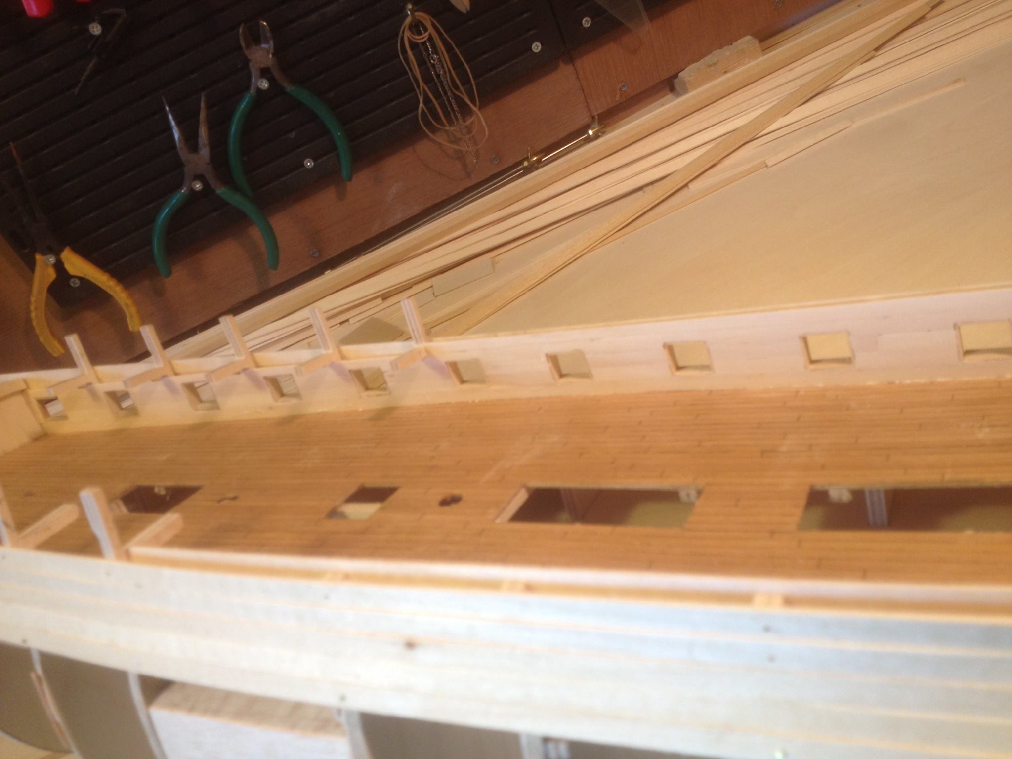

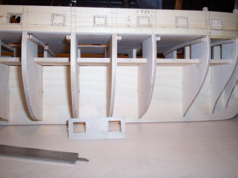

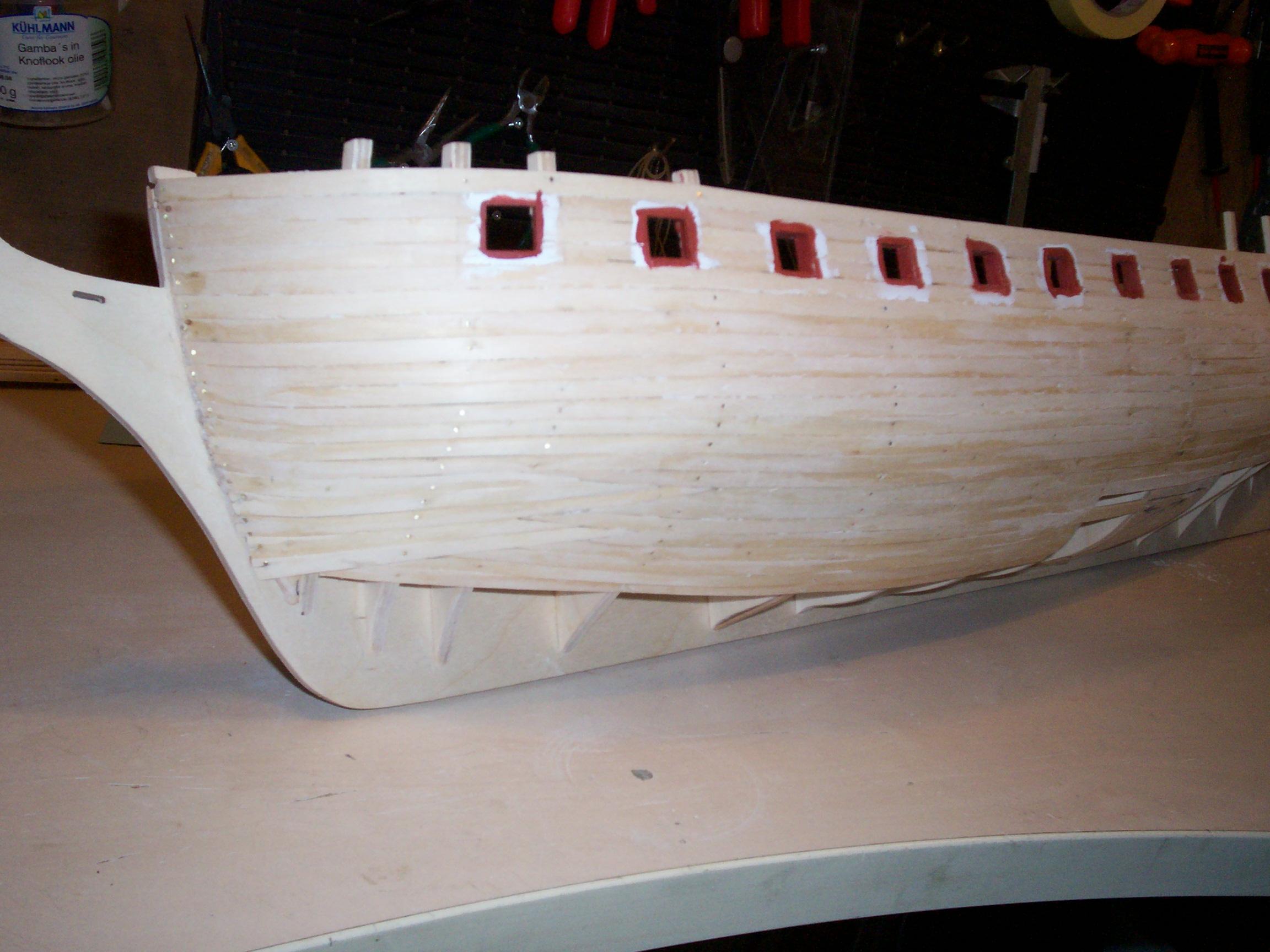

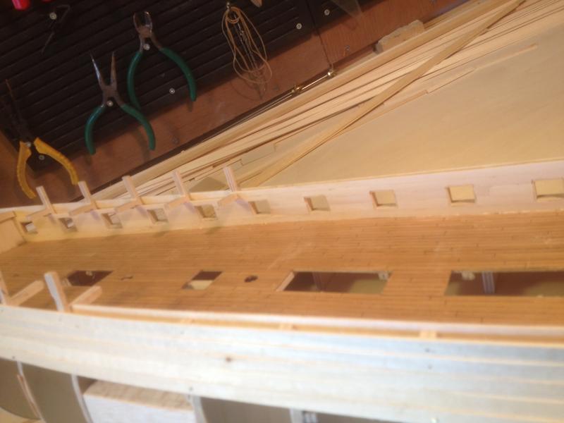

Ik heb even je foto vanuit de "andere hoek" erbij gepakt. Je ziet hier ook duidelijk dat voor en achter het geschutsdek onder de beplanking vandaan komt. Je hebt echter je poorten uitgesneden cq getekent met als uitgangspunt het snijpunt tussen je 2e en 3e lat van boven, terwijl je poorten in lijn moeten lopen met het geschutsdek.
Hierdoor zitten je middelste poorten een stuk lager dan voor en achter, vooral je laatste (achterste) poort zit nu veel te hoog.
Maar nogmaals als je zelf tevreden bent, dan moet je het vooral zo laten.
Toch wil ik je er nogmaals op wijzen om eerst eventueel foto,s te plaatsen waarop je je handelingen dry-fit plaatst en/of eerst tekenen. Dan kan er nog wat veranderd worden, nu heb je de poort al uitgesneden. Ook dit kan nog opgelost worden maar is lastiger!
Suucces!
we gaan het aanpassen, bedankt voor de info:eek:
na het nodige pas en meetwerk lijkt het goed te komen met de geschutspoorten, TIP: lijm tussen de binnen en buitenverschansing naast de geschutspoorten een dun latje voor steun als de poorten uitgesneden moeten worden. Er is n.l. een kans dat een stukje verschansing loskomt.

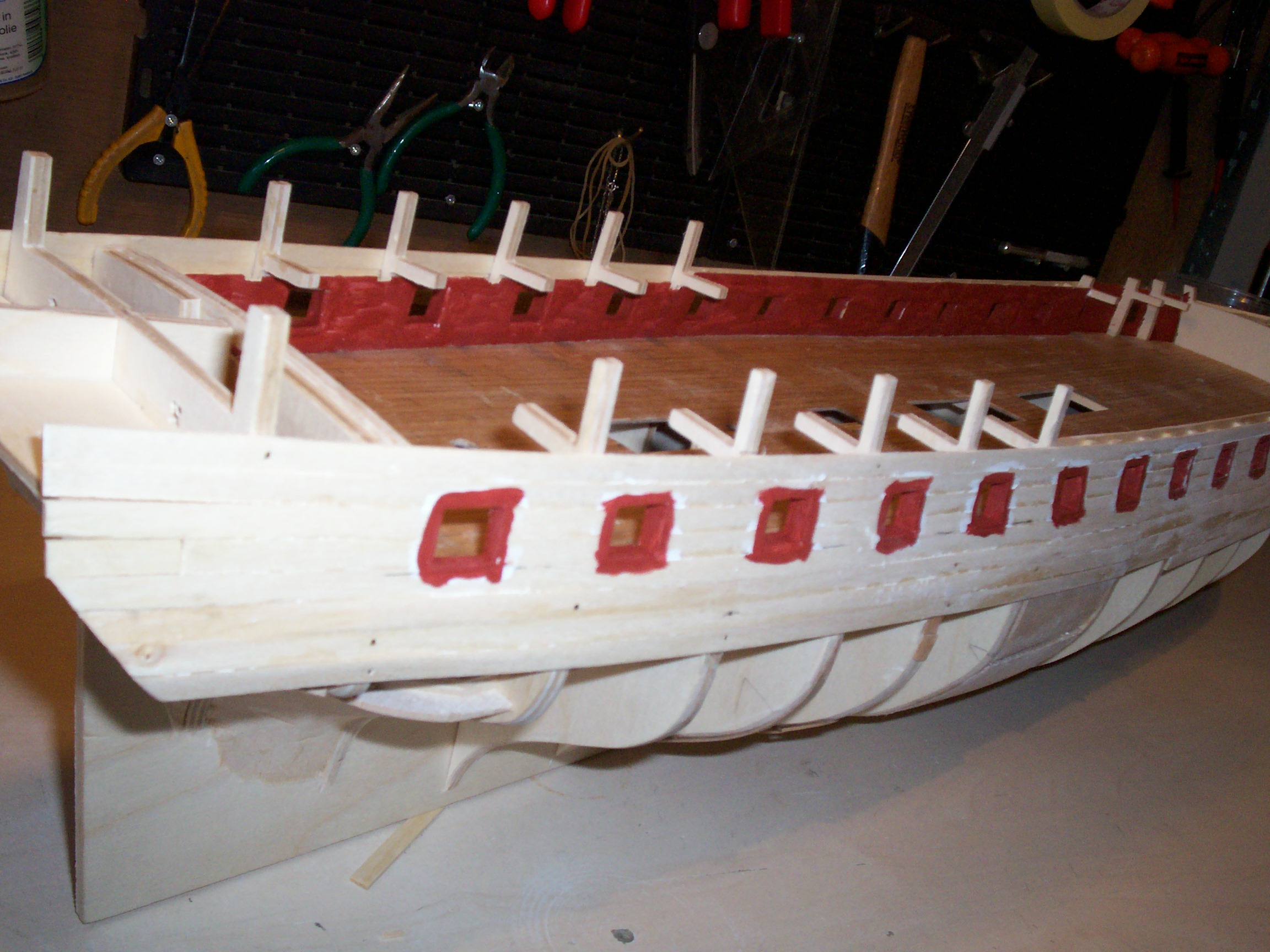

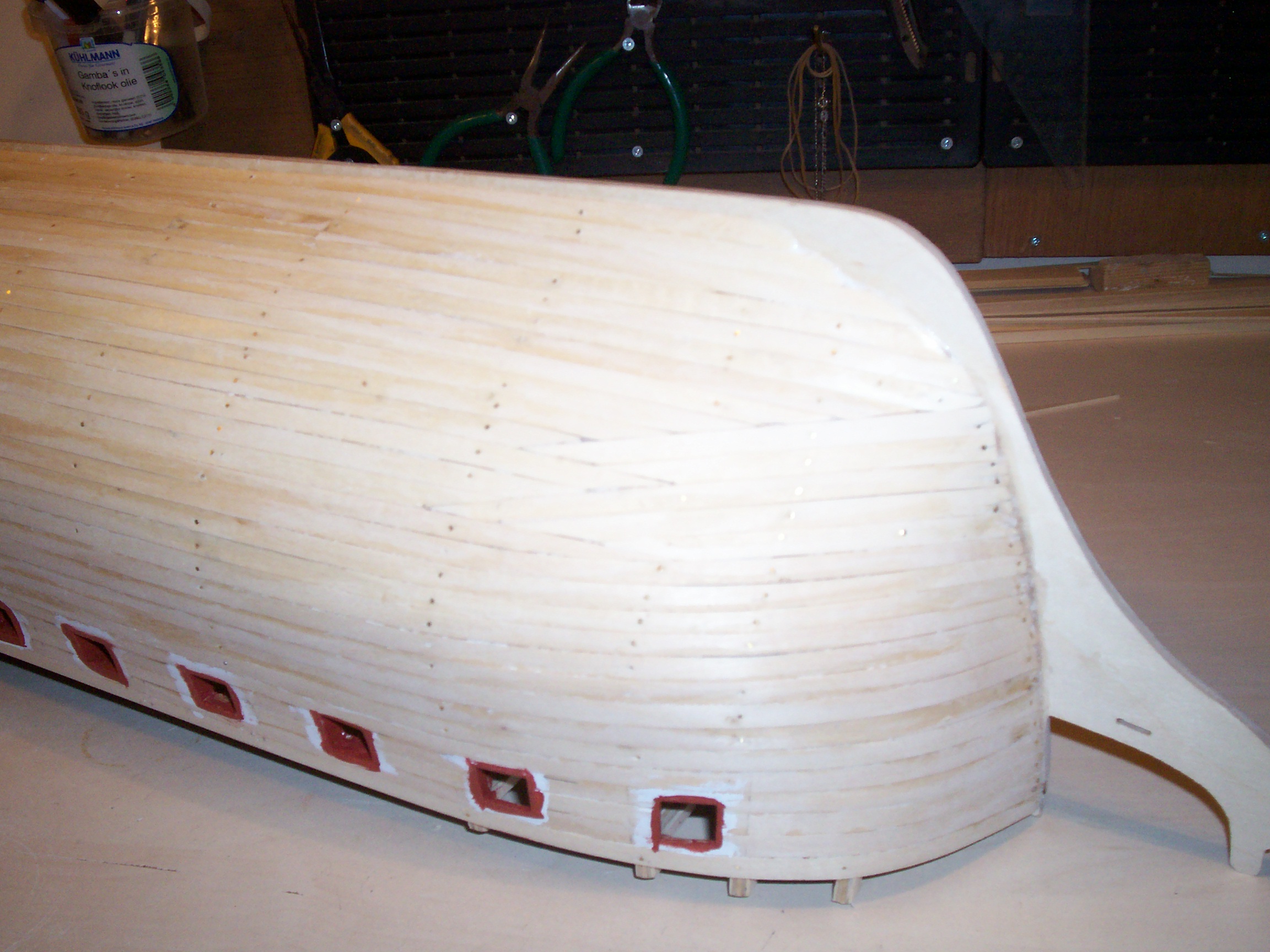

de geschutspoorten zijn aan een zijde gereed incl. omlijstingen.

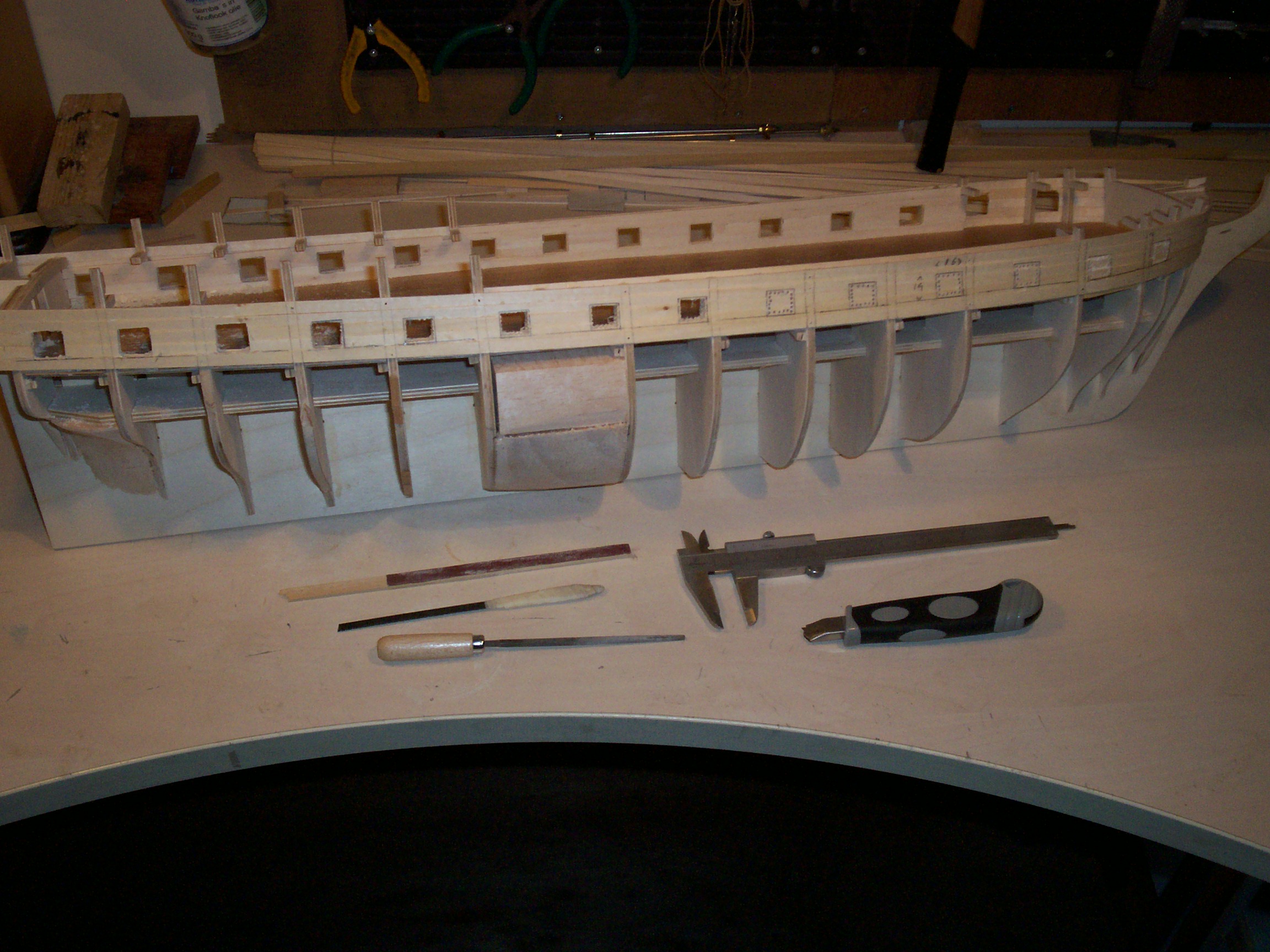

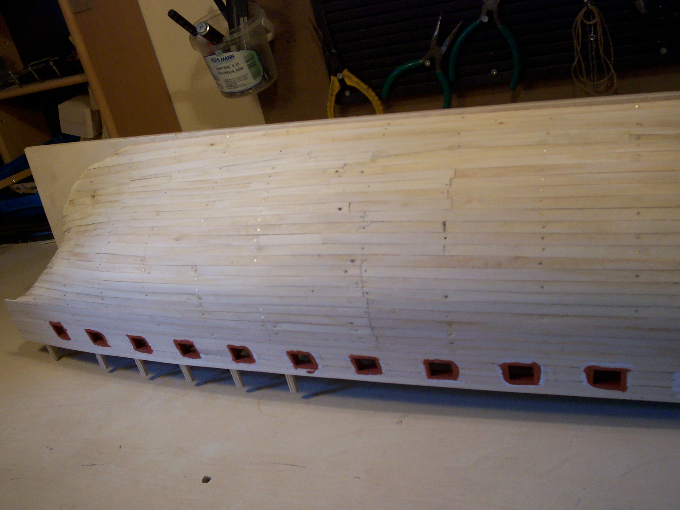

tweede rij geschutspoorten worden gemaakt,de toegepaste gereedschappen zijn zichtbaar,handig is het zaagblad van een kleine ijzerzaag om een gat vlotter groter te maken als een soort rasp. Afwerken met de fijne vijl en schuurpapier op een latje gelijmt. De mal moet niet precies gevolgd worden om de poorten af te tekenen, je komt op een spant terecht zodat de afstanden iets aangepast moeten worden. De grootte van de poorten kan wel met de mal afgetekent worden. Tussen buiten-en binnenverschansing zijn latjes gelijmt om loskomen van de verschansing te voorkomen als de poorten worden gemaakt.

alle geschutspoorten incl. omlijstingen zijn klaar,de eerste verflaag zit erop.Nu komt de pittige taak van de eerste laag beplanken.

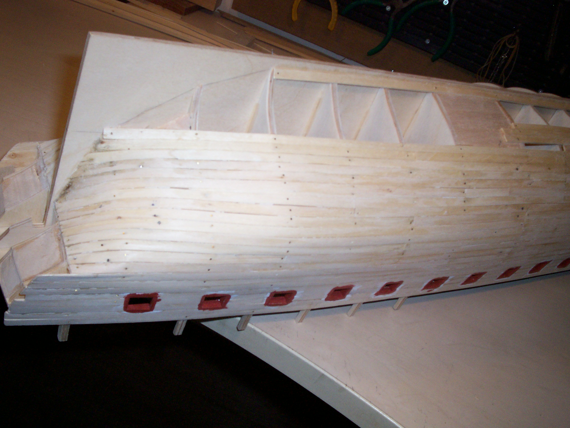

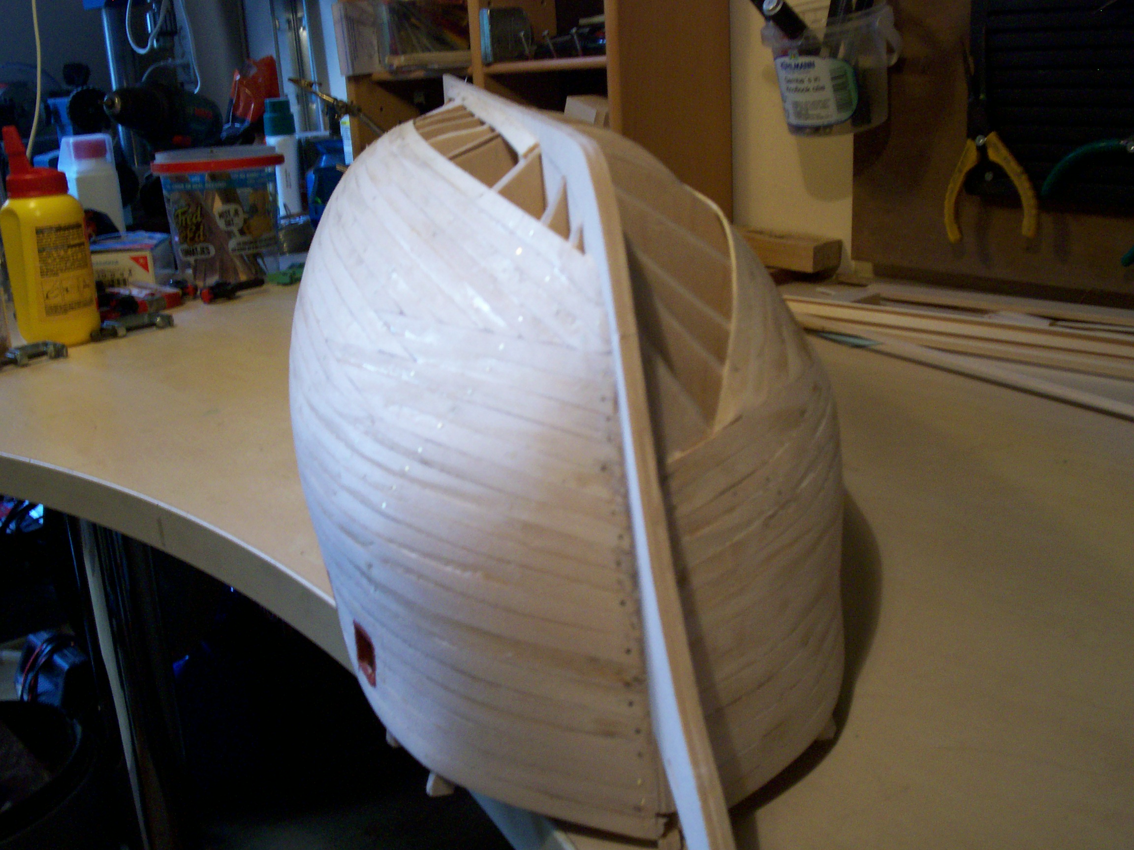

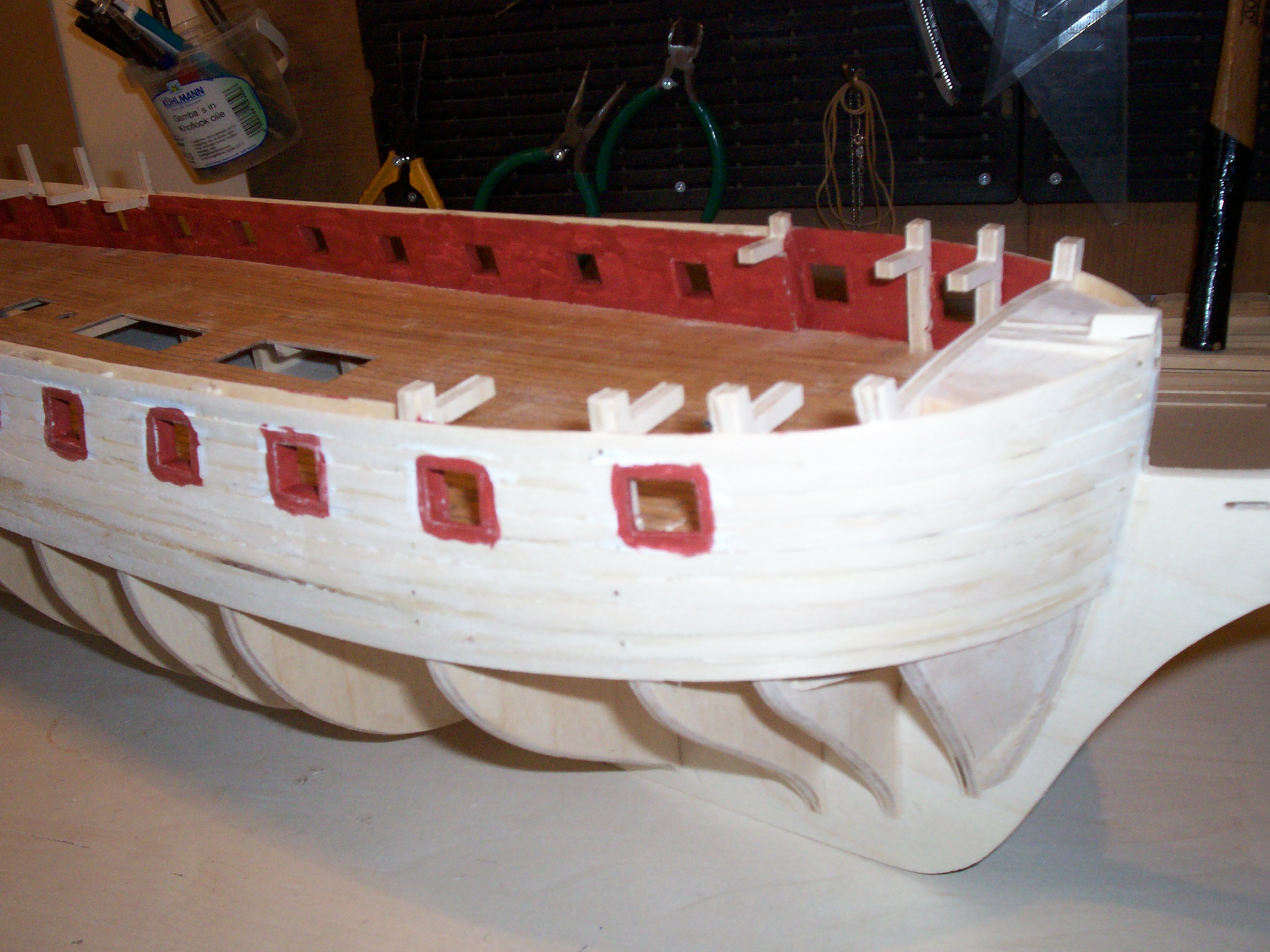

Ik ben ondertussen druk met beplanken, de boeg blijft voor mij een flinke uitdaging. Graag hoor ik tips hoe anderen dat voor elkaar krijgen. De achterzijde lijkt aardig te lukken,al moesten de eerste planken een behoorlijke draai maken. Na schuren wordt het een redelijk vlak geheel, een goede ondergrond voor de tweede laag beplanking.

De boeg vond ik als beginneling ook een hele uitdaging, maar als je planken goed in model kunt krijgen valt het toch nog wel mee Walter.
De elektrische plankenbuiger erop, nat of droog, kan allebei. Dat blijkt gewoon een kwestie van gevoel te zijn.

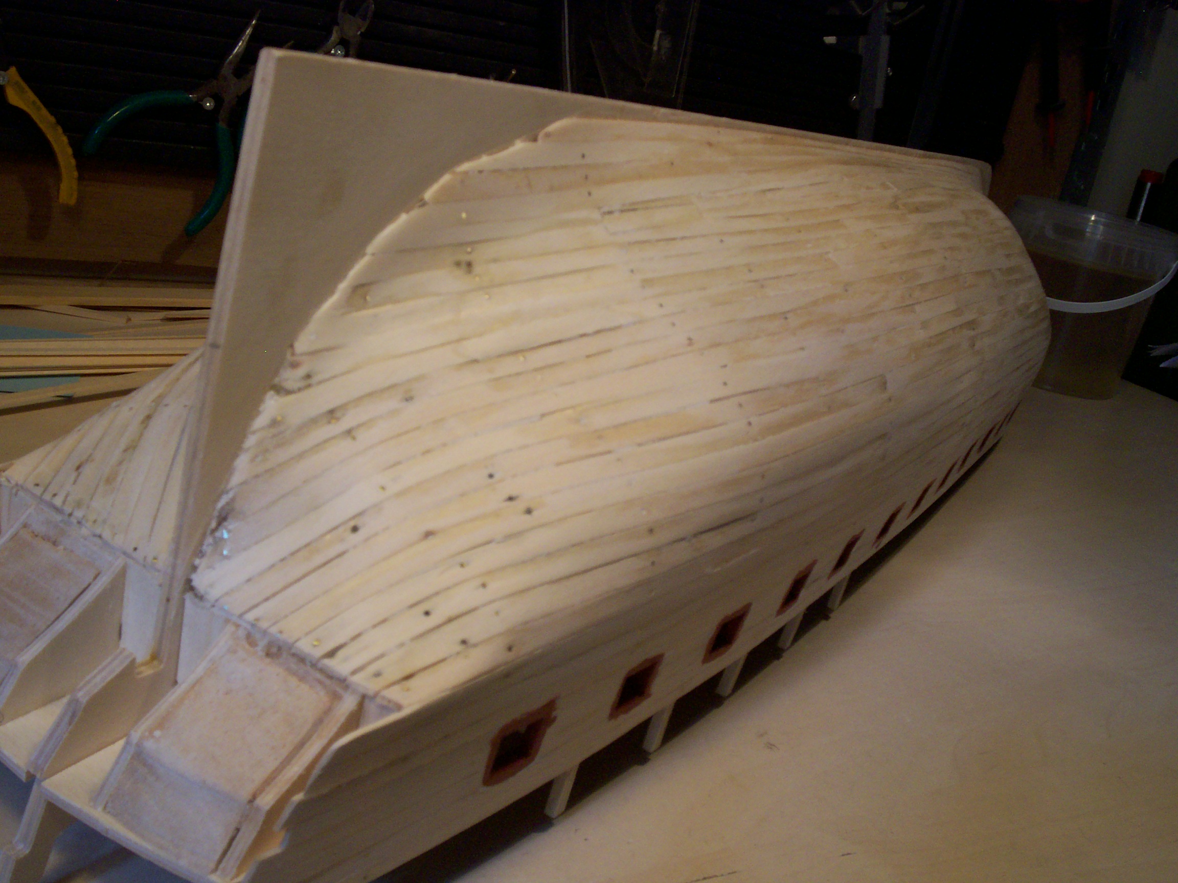

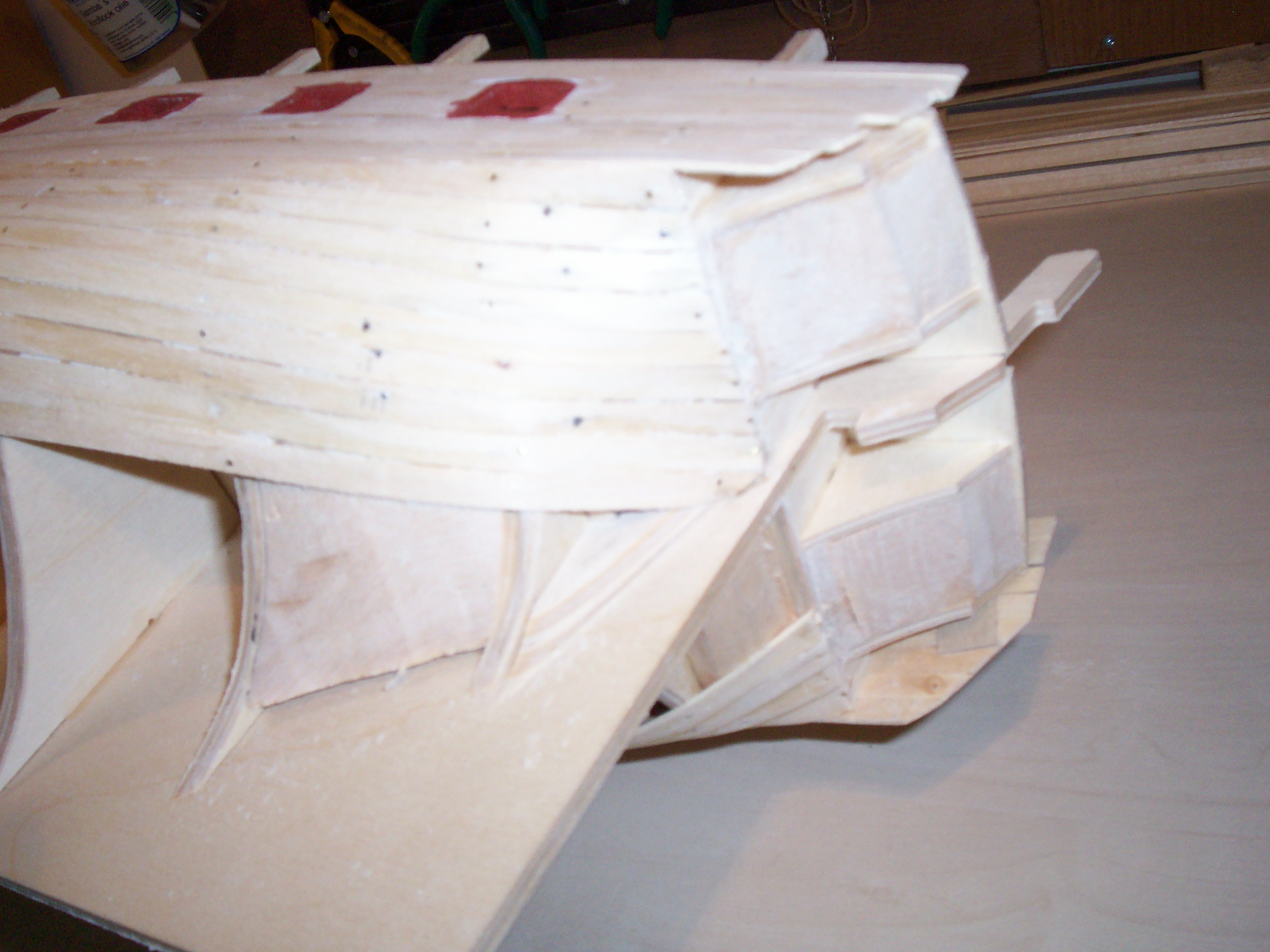

de rompopening wordt stilaan kleiner, volgens voorschrift van pietsan ook begonnen met beplanken aan de kiel om daar met een volle plank te eindigen.Tot nu toe met weinig instekers de boel dicht gekregen. De tweede beplanking zal aan de boeg wel iets anders moeten als de eerste. Zal waarschijnlijk vanwege meer steun iets eenvoudiger zijn.(hoop ik)

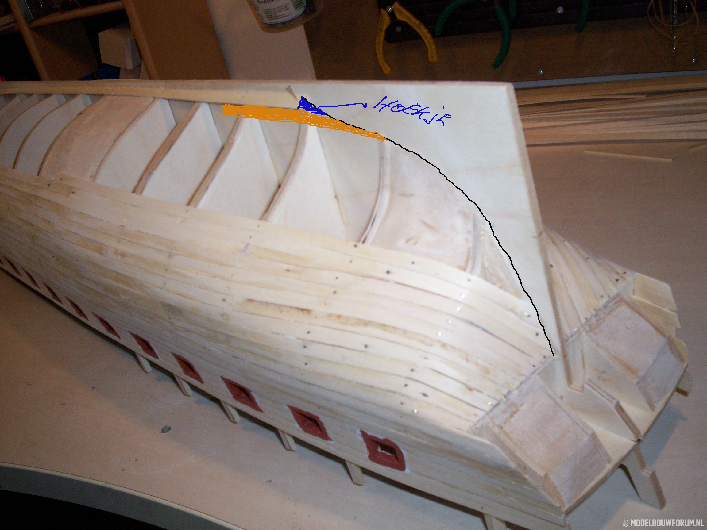

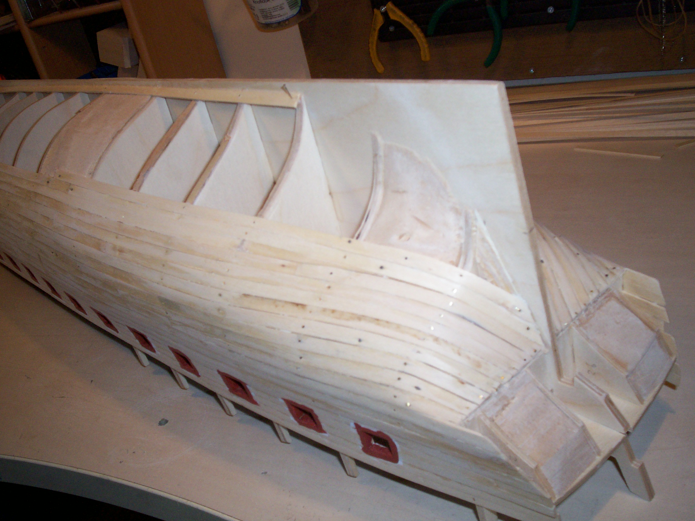

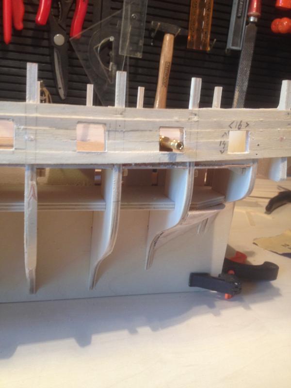

Walter, je eerste plank tegen de kiel heb je op een spant laten eindigen en wel haaks. Dat is niet goed, want nu kom je niet goed uit met de volgende plank. Je had beter nog wat balsa gebruikt op deze plekken zodat je planken taps kunnen eindige waardoor je makkelijker verder kan. (zie foto,s)
Zoals je ziet loopt de 1e plank, de zogenaamde zandstrookgang een stuk verder door dan jou 1e plank en is ook afgeschuind. Zodoende leg je de volgende plank er makkelijker (lees beter) tegen.
Daar je op dit punt géén balsa hebt gebruikt gaat dit dus niet omdat je nu geen lijmoppervlak hebt om de boel vast te lijmen. Maar ook al gebruik je geen balsa, moet je evenwel je latten afschuinen anders mis je iedere keer een hoekje indien de volgende plank aansluit. (zie foto in v olgende perm.link.)
Het totaal plaatje,
Ik heb even jou eigen foto erbij gehaald om duidelijk te maken wat ik bedoel. Zoals je ziet mis je straks bij de volgende plank een hoekje (blauw).
De zwarte lijn is de grens tot waar je 1e beplanking moet komen, kun je met potlood op je model aanbrengen.
Het oranje gedeelte zou je volgende plank moeten worden.
