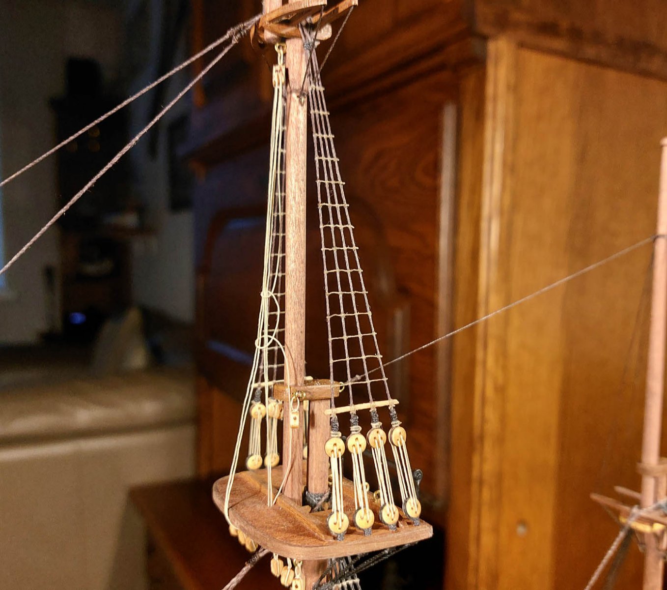

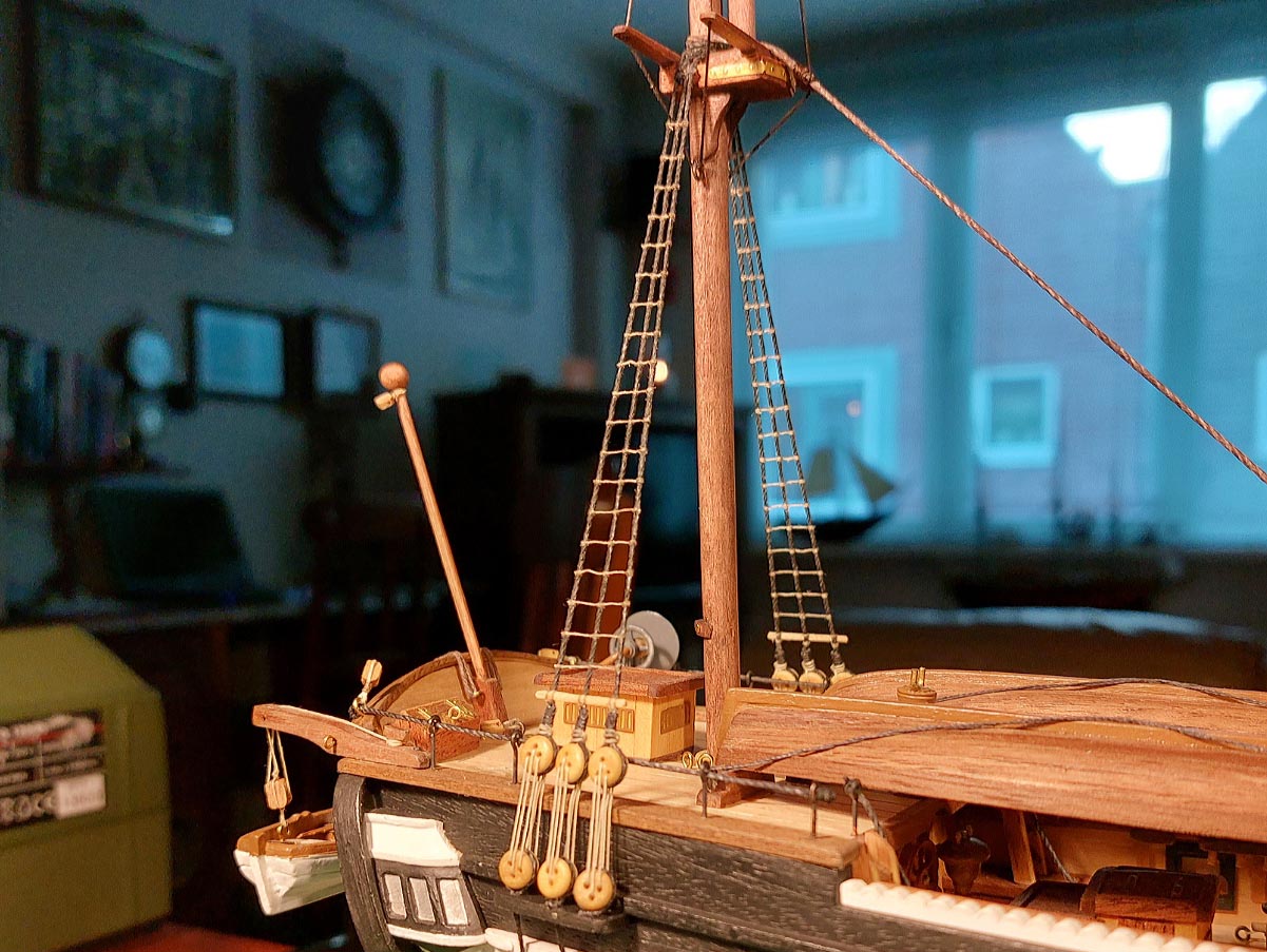

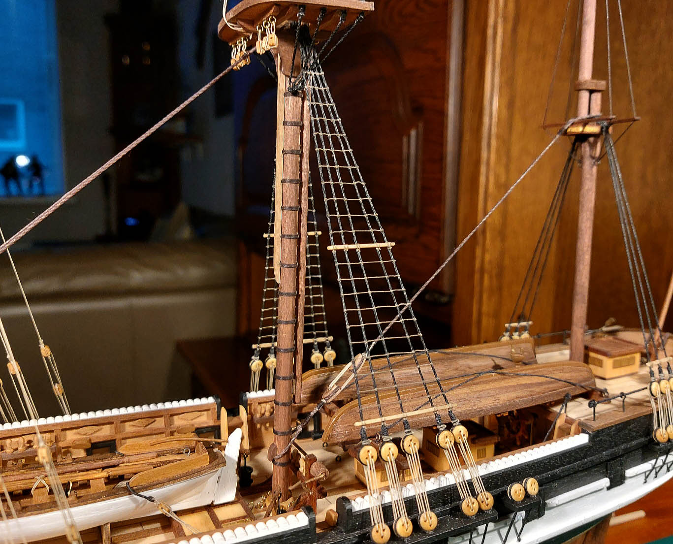

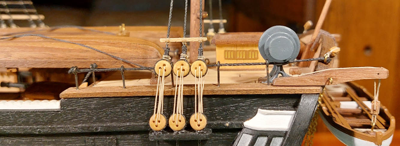

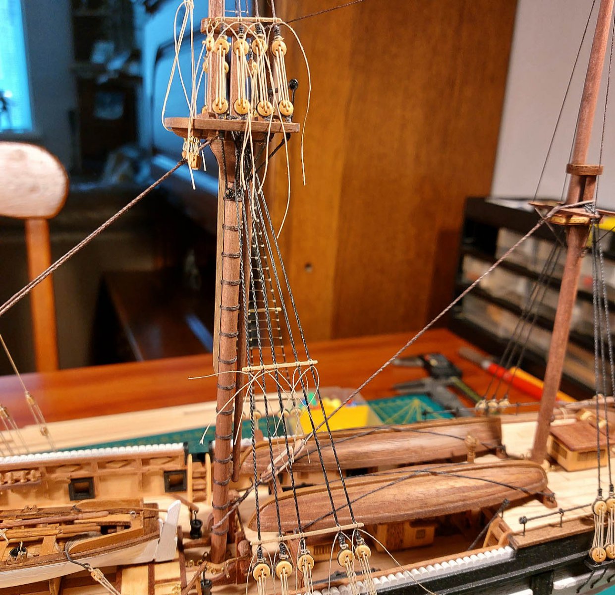

Voordat ik de pardoens ga zetten knoop ik eerst de weeflijntjes aan de hoofdtouwen omdat zonder de pardoens er wat meer ruimte is om dit te doen. Eerst heb ik de spreilatten aan het want geknoopt, deze staan niet op de tekening, maar is eigen inbreng. Spreilatten spreiden zoals de naam al doet vermoeden de touwen van het want en verkleinen de kans dat je de touwen naar elkaar trekt tijdens het zetten van de weeflijntjes en ik vind het altijd wel een aardig detail op je model.
