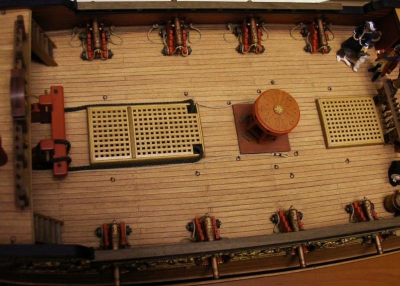

Germt, Sjors, ik vond nog een ander voorbeeld van gaten in de roosters waar touwen doorheen lopen.
(foto is 'geleend' van de Royal Caroline van Doris):
full
Ik ben me nog aan het inlezen in de juiste termen voor de verschillende 'touwen': raas, kabelaring, tros, muizen op de kabelaring als stoppen voor de seizings...het principe is me ongeveer duidelijk, nu nog de uitwerking ;)
Die foto sla ik even op; de layout van het dek (beting - rooster - spil - rooster) is gelijk aan de Agamemnon.
Ik moet die originele tekening nog eens goed bekijken, het kan maar zo zijn dat ik het ietsjes aanpas.
Eens kijken of de Victory nog uitsluitsel geeft (de systemen op de Vic. en Aggy zijn nagenoeg identiek)

Als je meer dekfoto's (niet de stoute betekenis ;)) wil van de Royal Caroline kun je ze op MSW vinden, klik je op de foto's om te vergroten, dan word je naar een Tsjechische site omgeleid met nog veel beeldmateriaal. Toevallig stuitte ik gisteren op het rooster toen jullie het er net over hadden gehad.

Maar ongelooflijk dat de Caroline van Doris helemaal van papier is !
