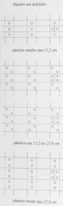

Ziet er mooi verouderd uit. Ik zie dat je ook de nagels hebt gesuggereerd. Ik verwacht dan eigenlijk meer nagels dan alleen op de uiteinden van de planken.
full
Misschien een testje waard bij het bovendek.
