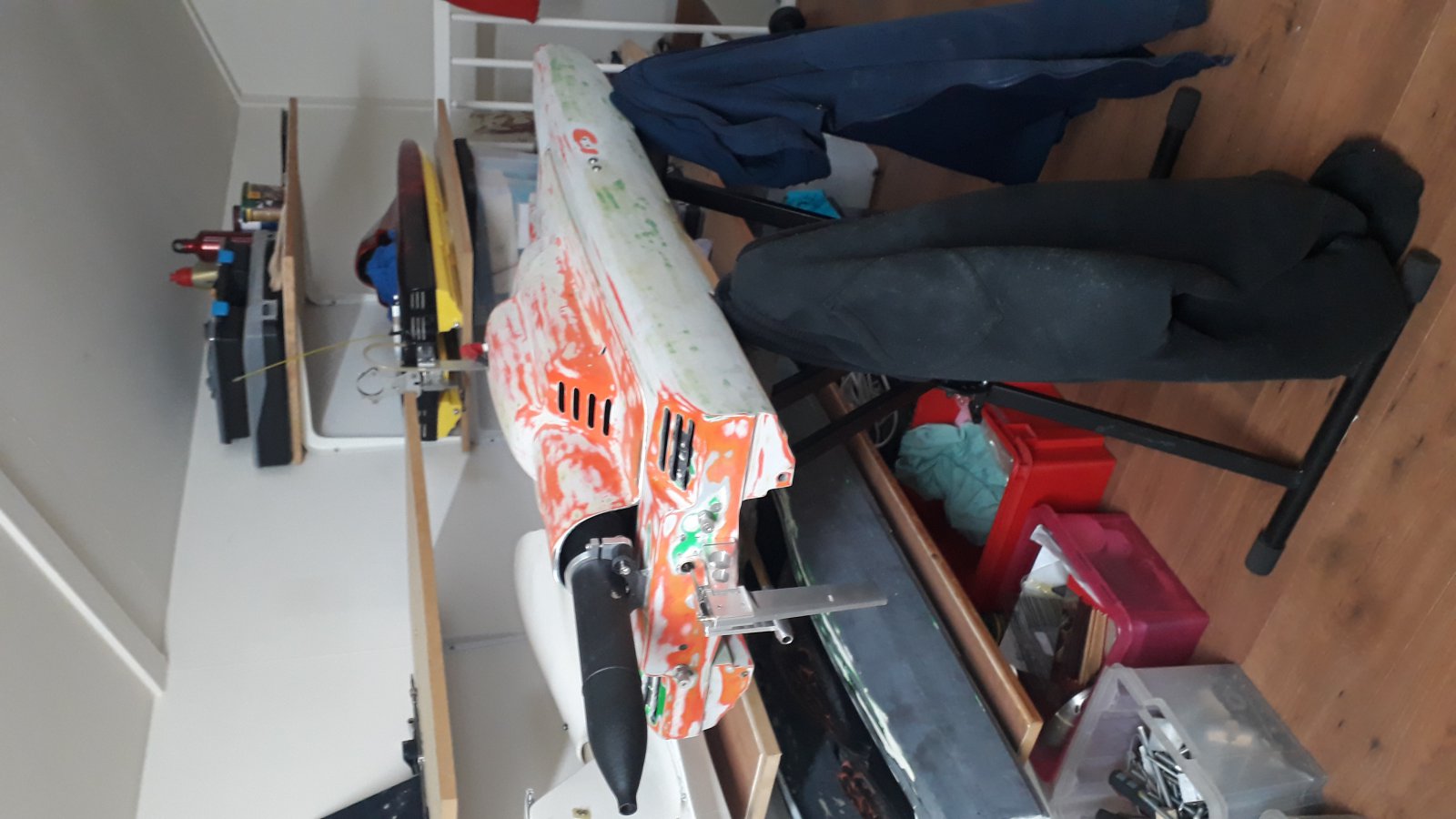

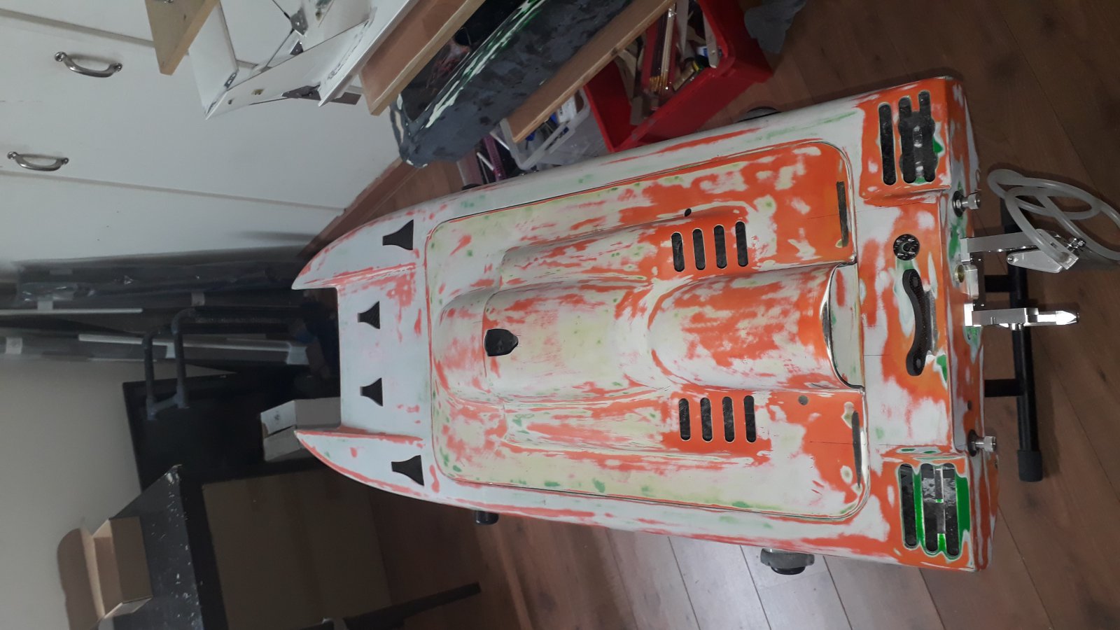

Herbouw t.l supercat.
Hier ook nog een aanpassing .

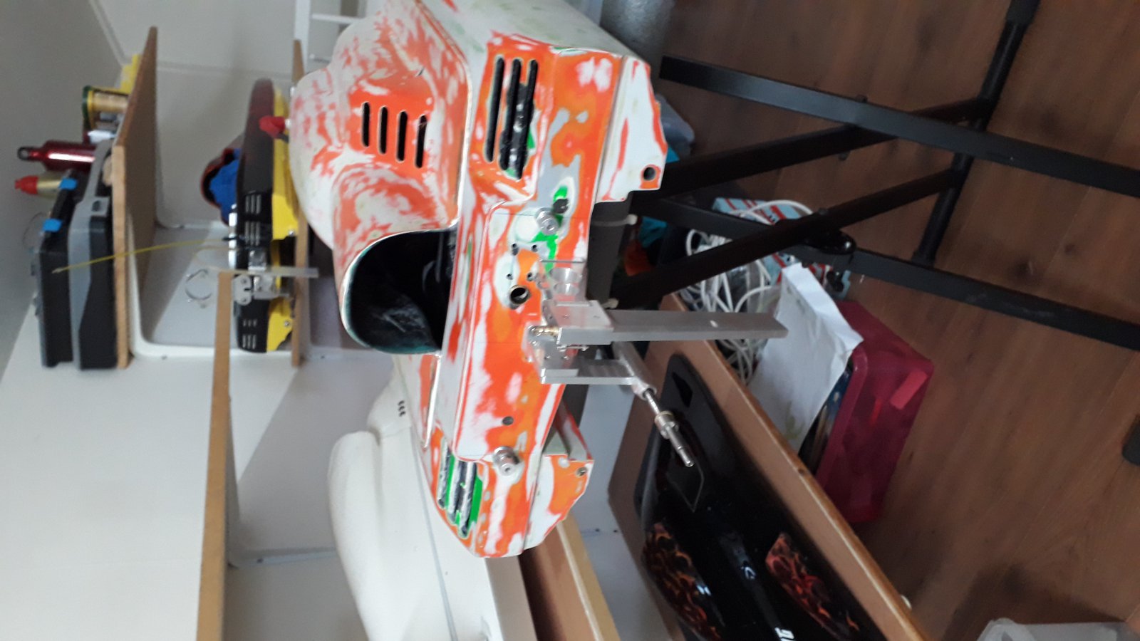

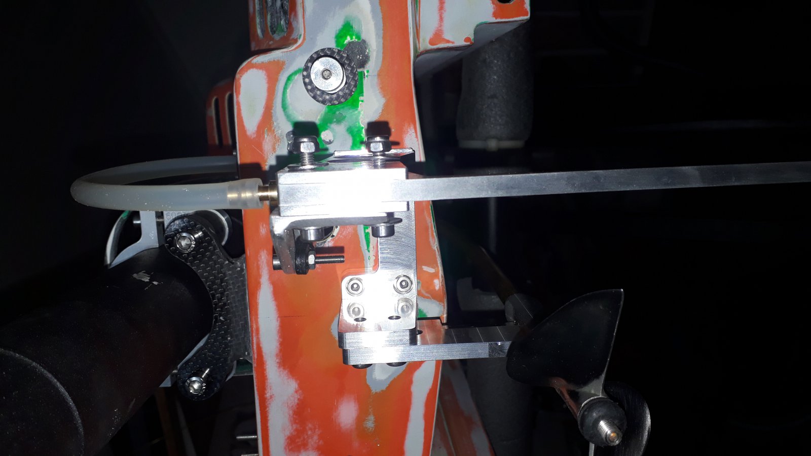

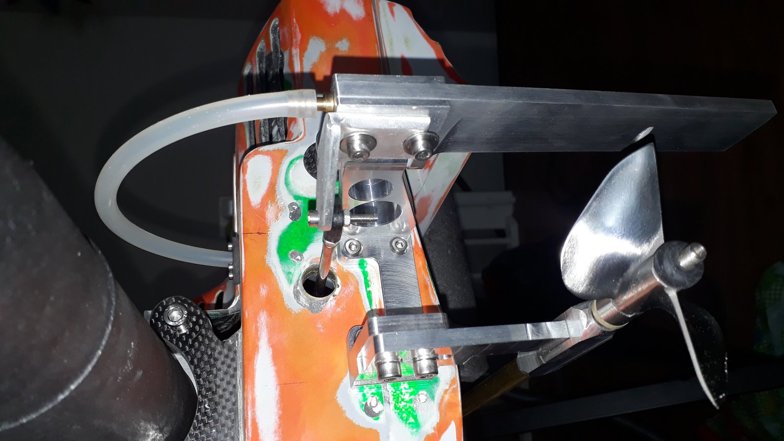

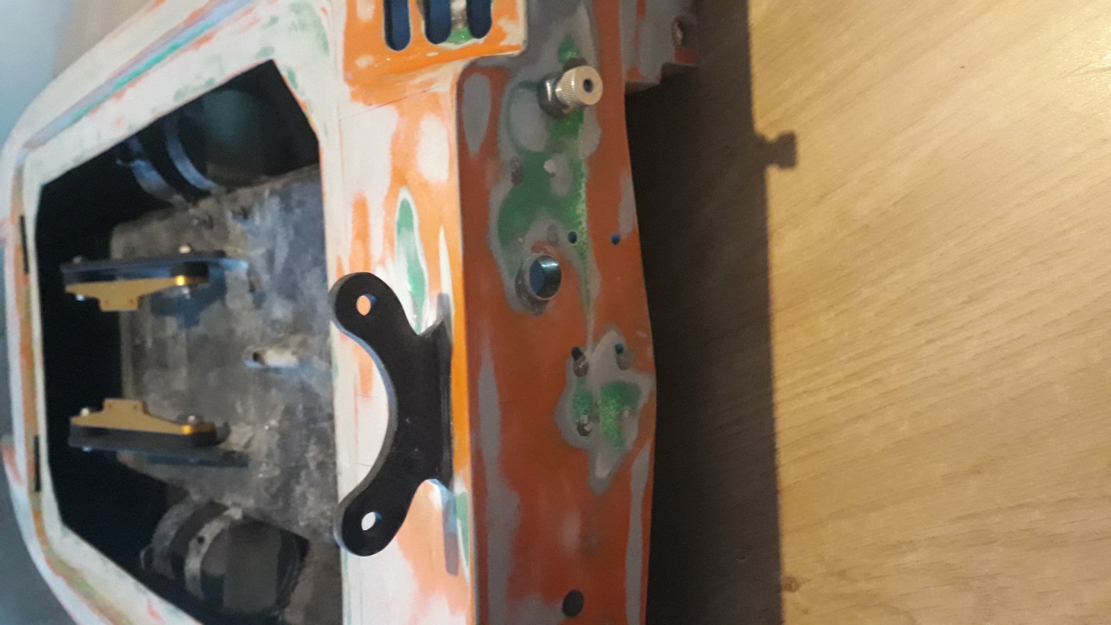

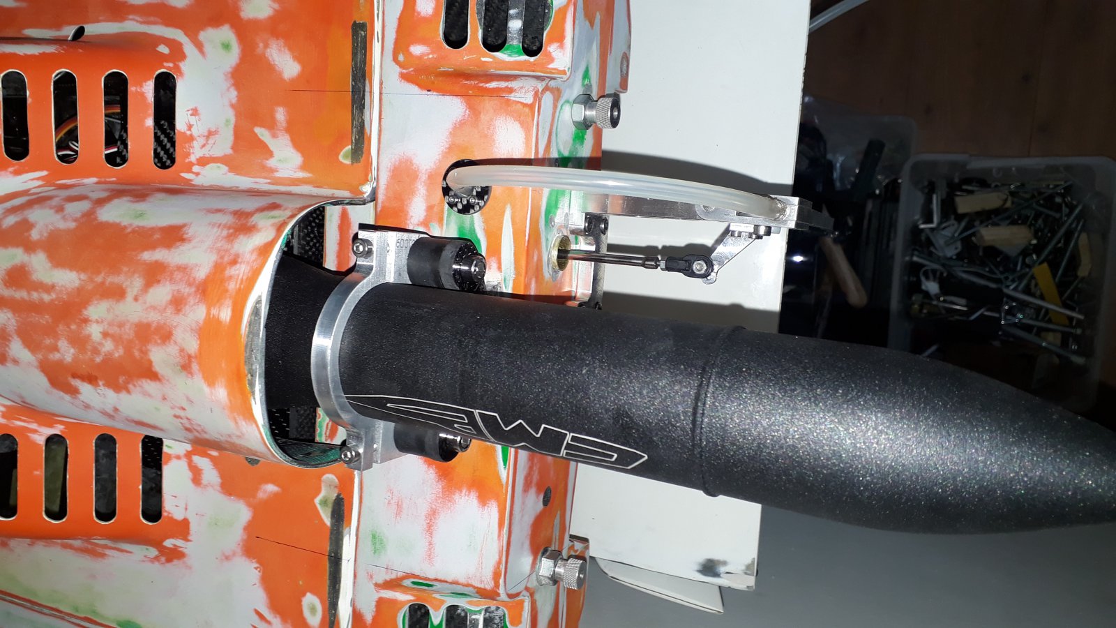

Roer/ strut set van werner dieckmann

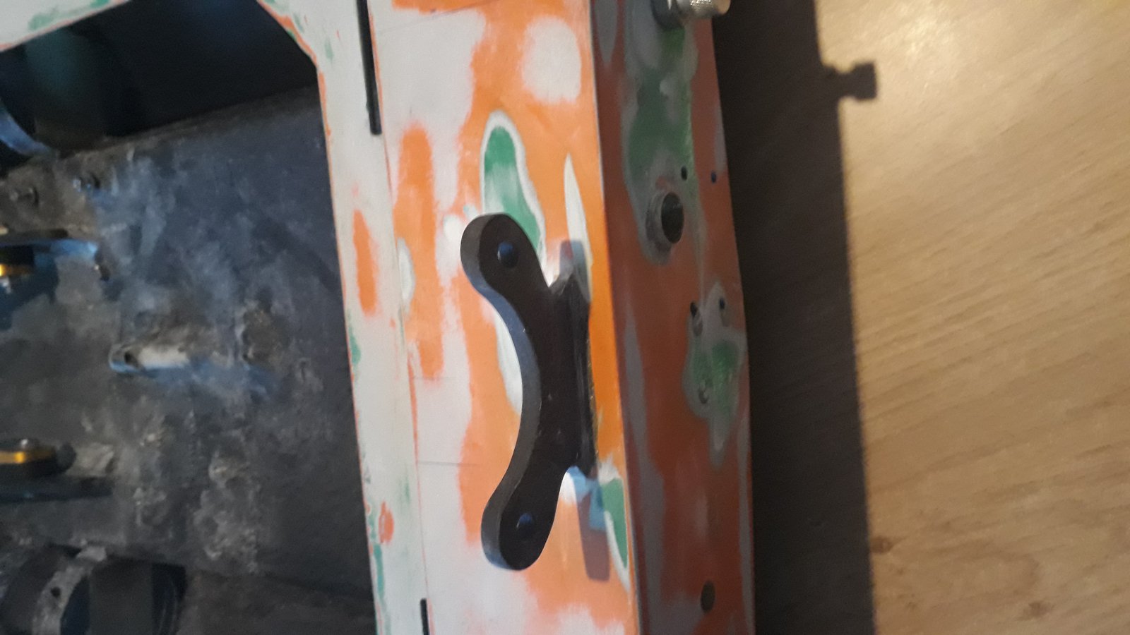

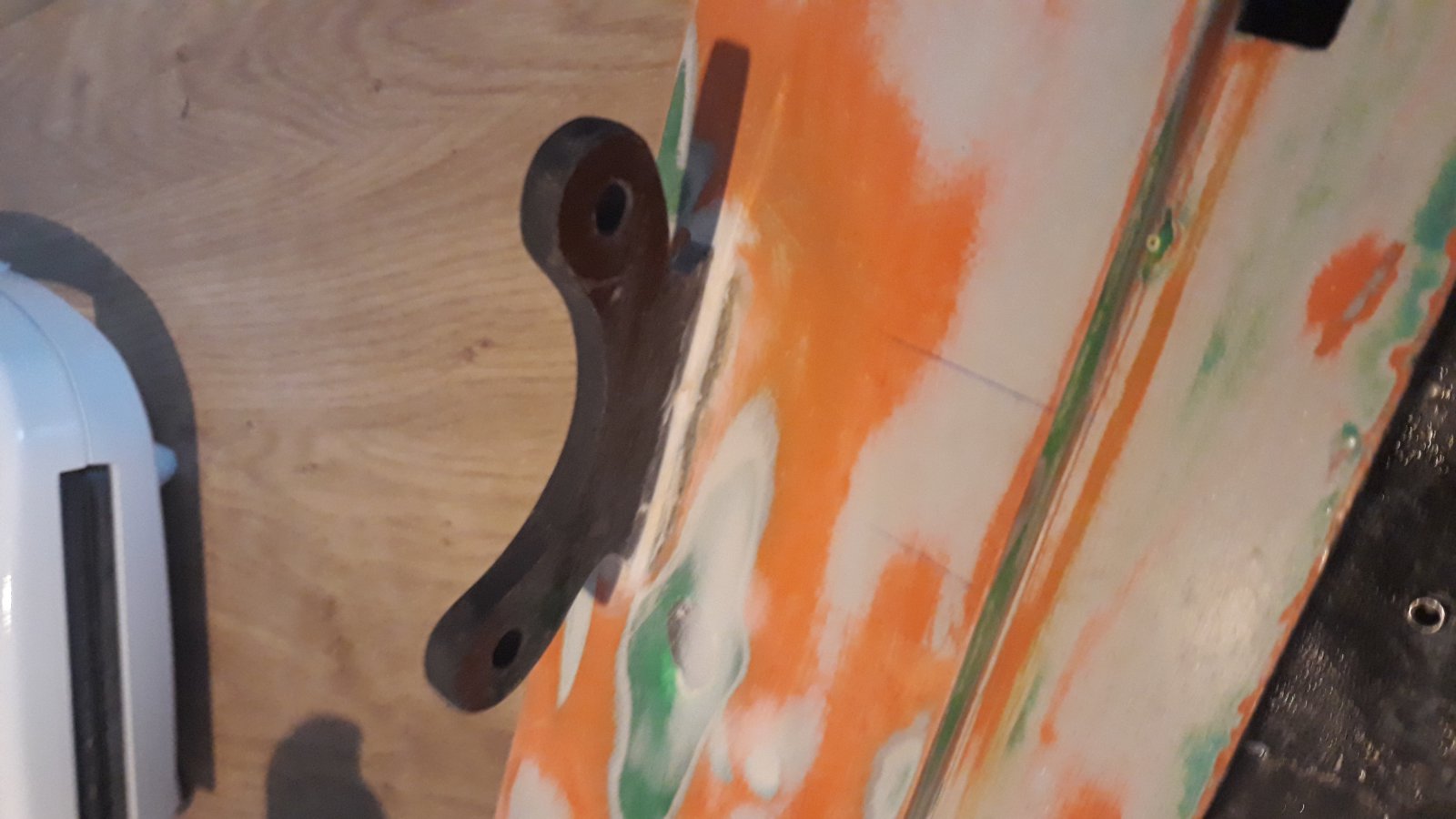

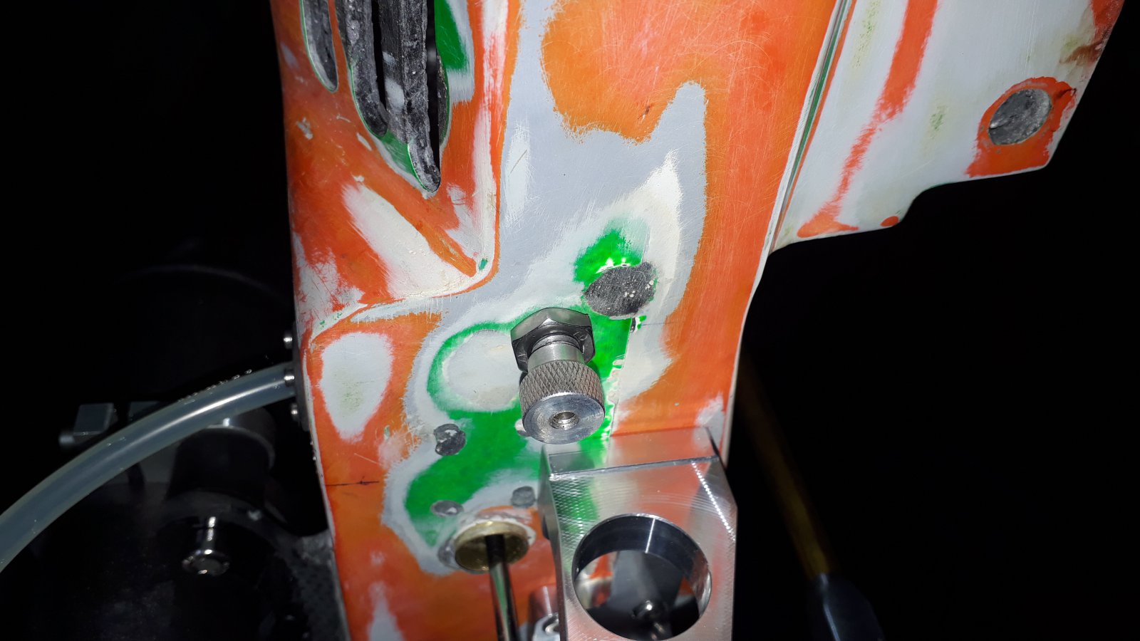

Ik wilde perse toch een pick up op het roer ..die zat niet op de andere set .
Vind ,t niet gek zo

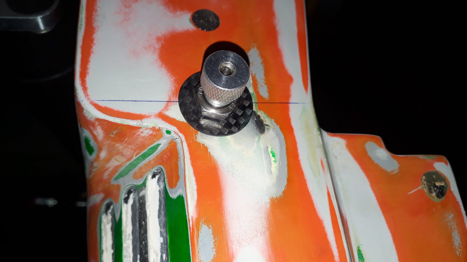

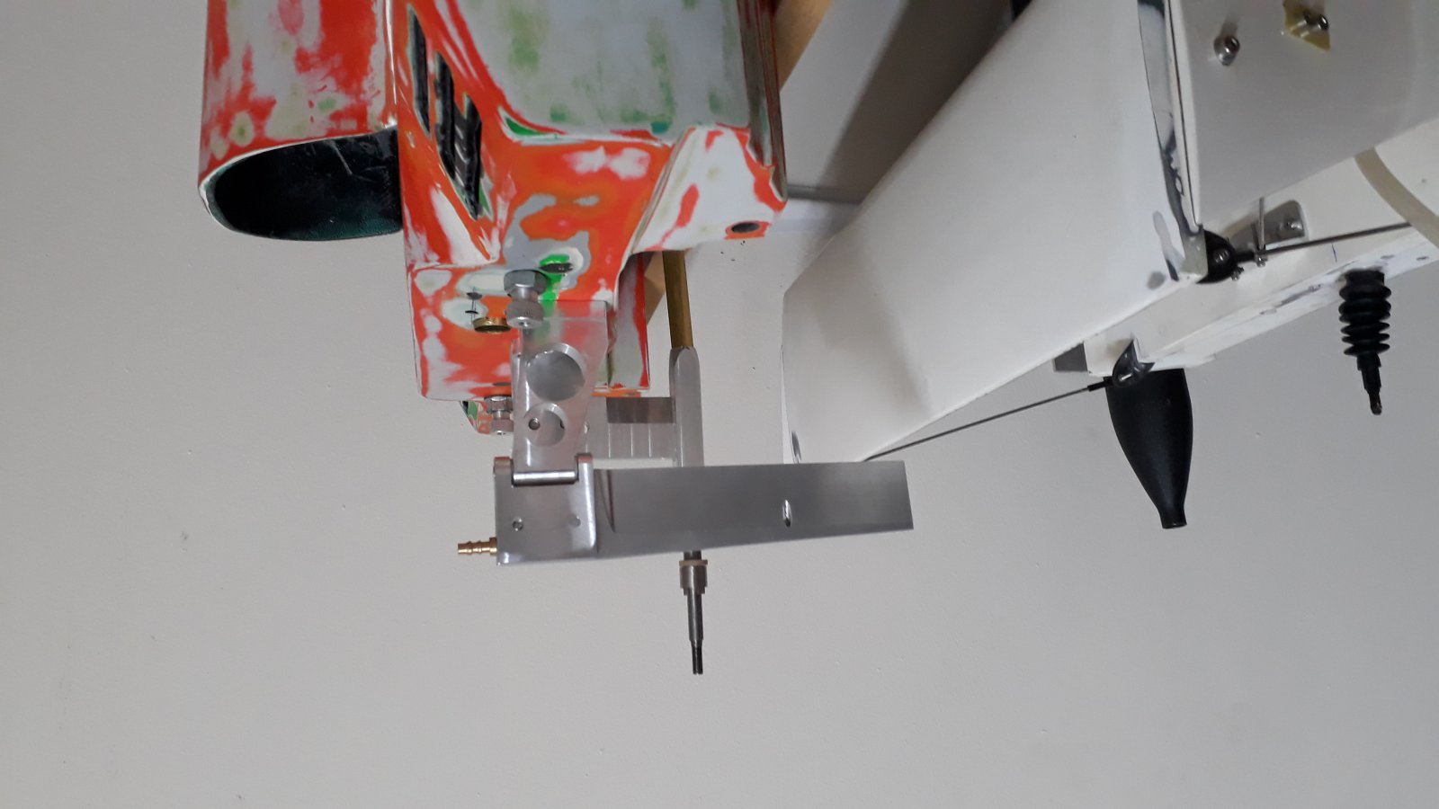

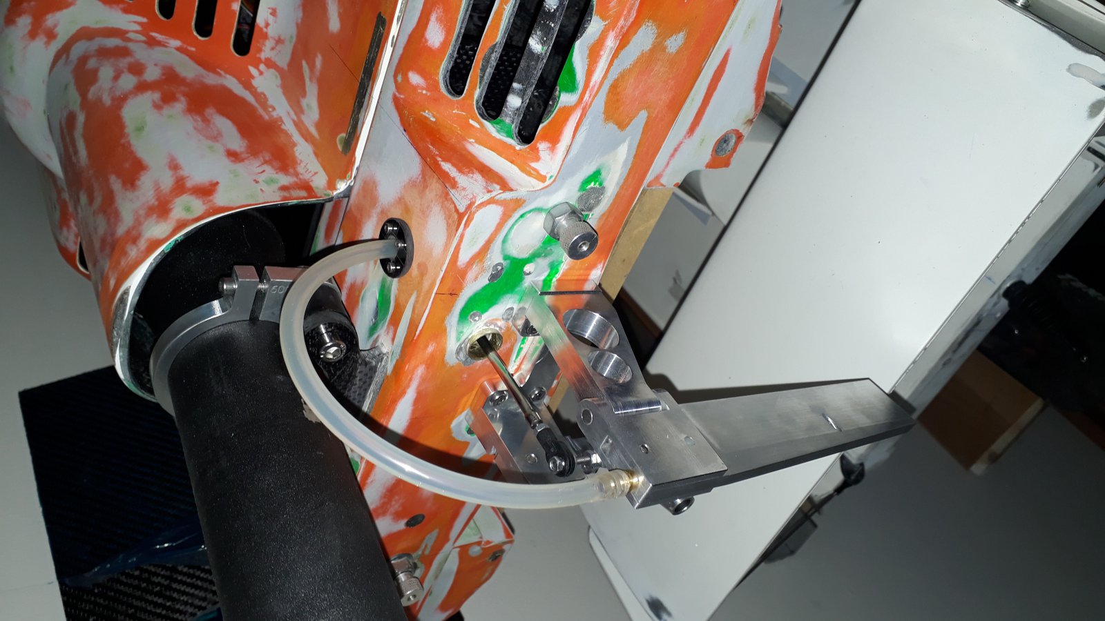

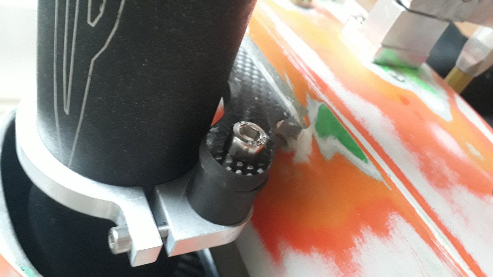

Een carbon flensje met m2 rvs imbusjes erin gemaakt
Ik vond een pijpje erin lijmen waar de koelslang op komt niet mooi.
Dit smoelt beter zo .

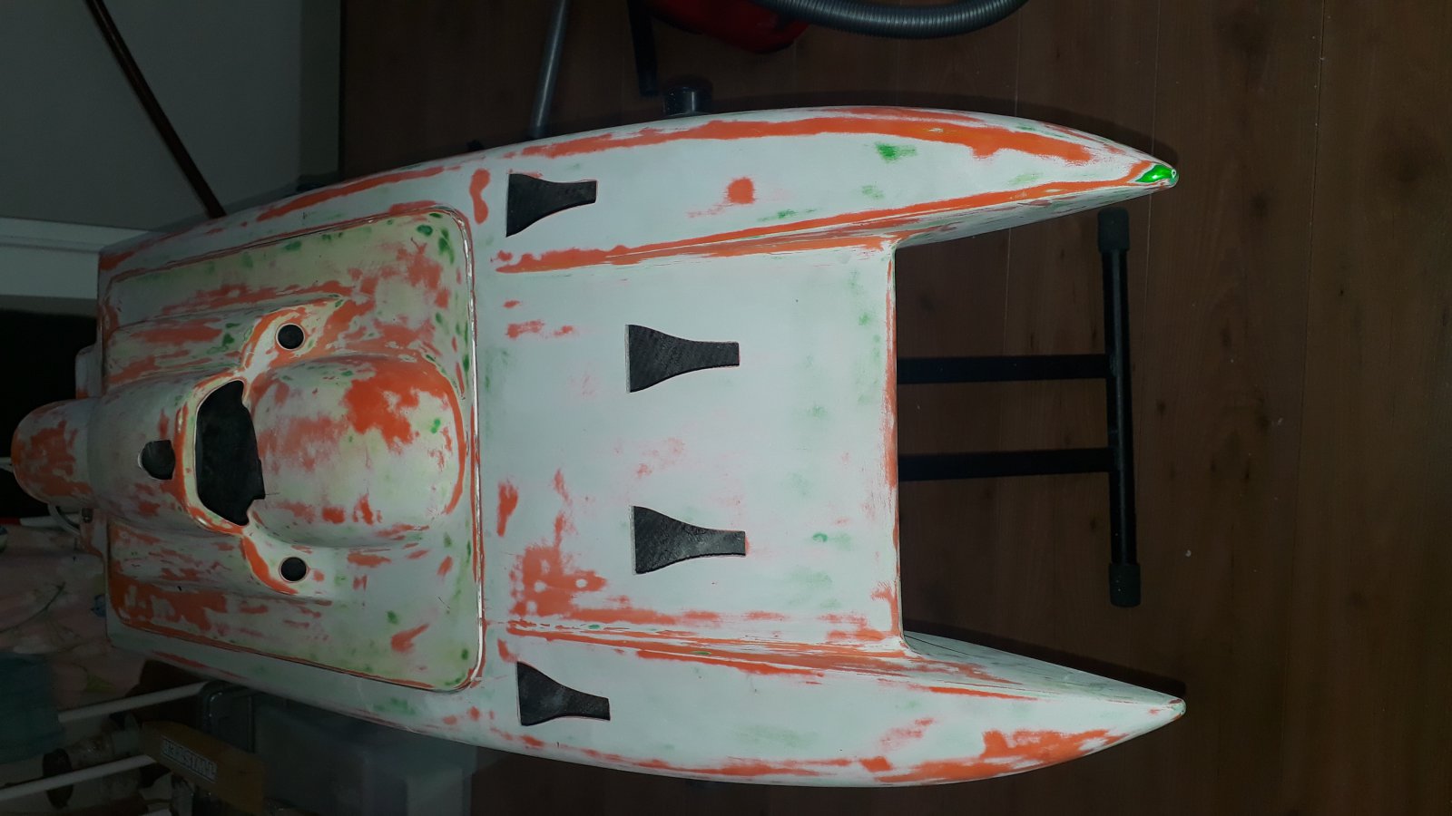

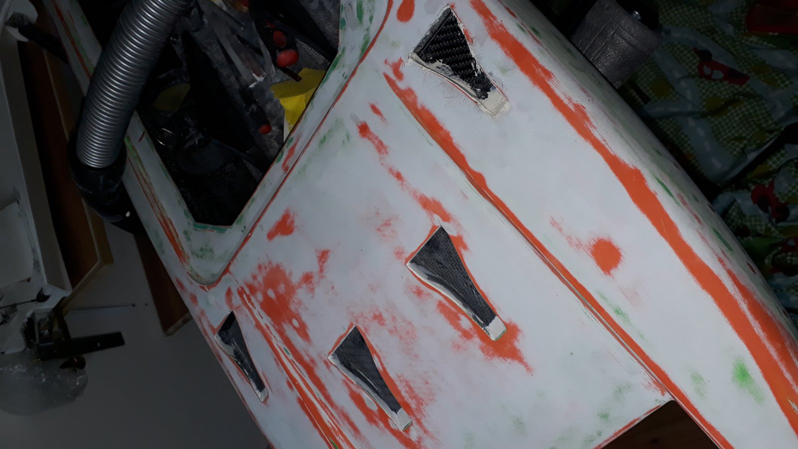

Het schiet nu echt op

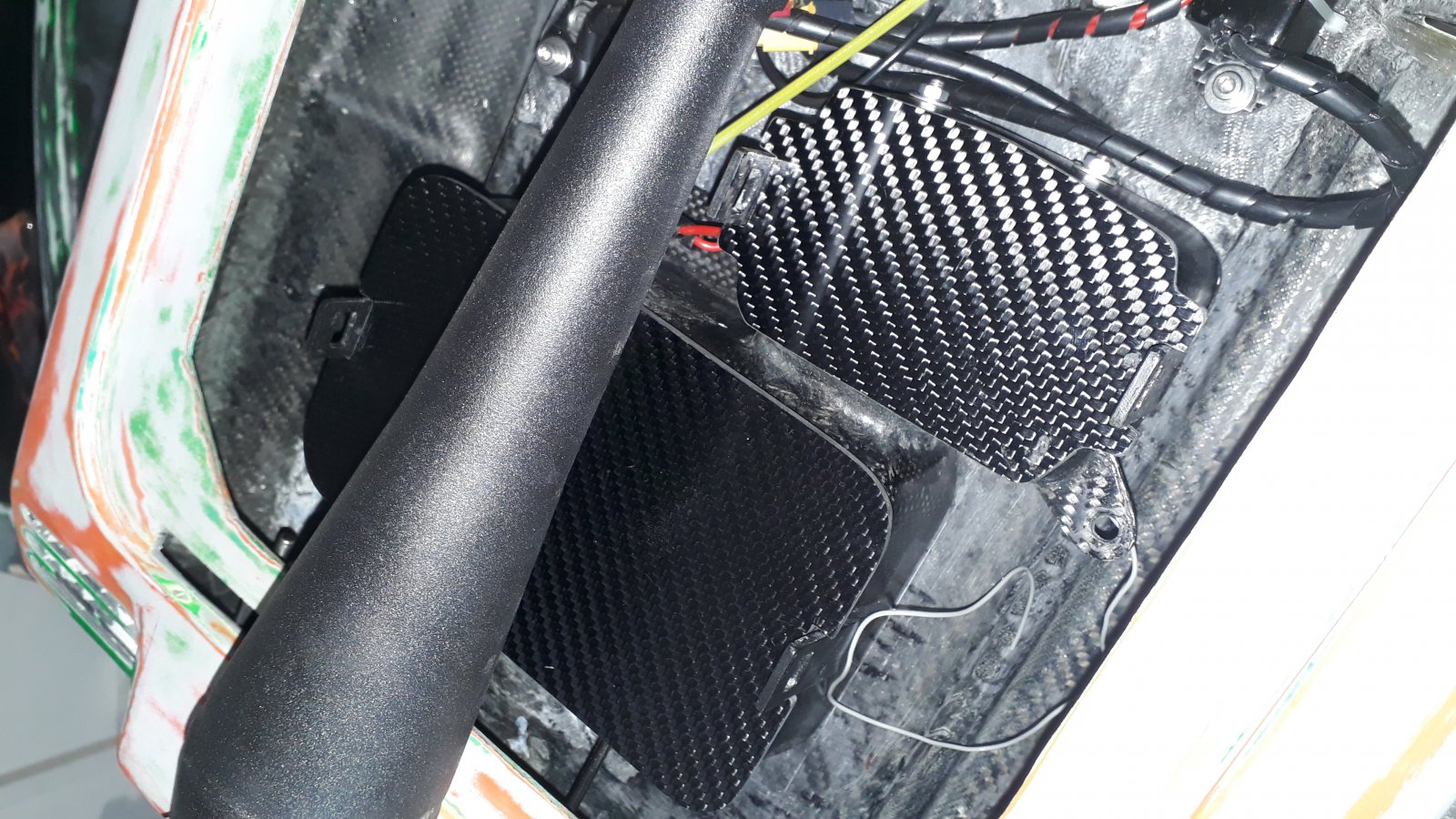

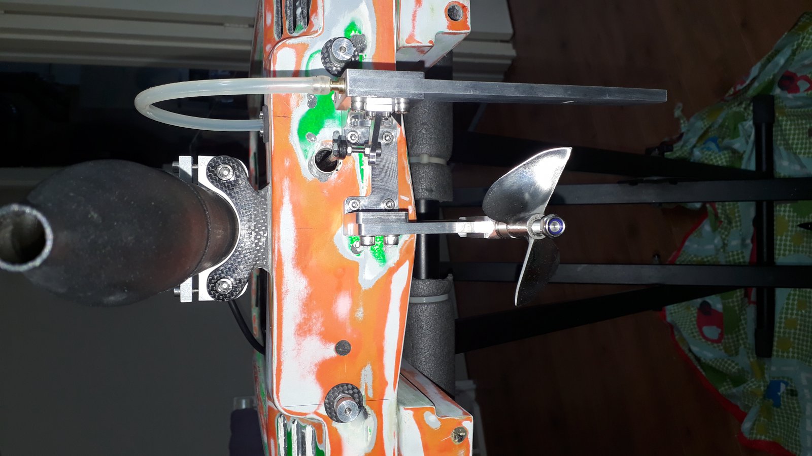

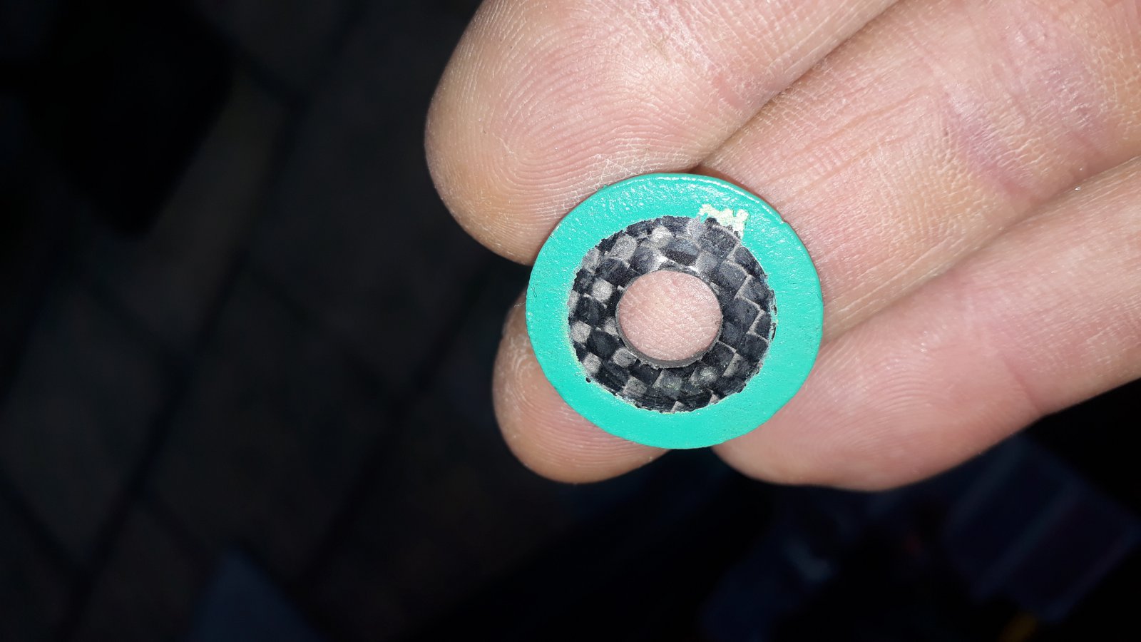

Zie je ze zitten de carbon ringetjes??

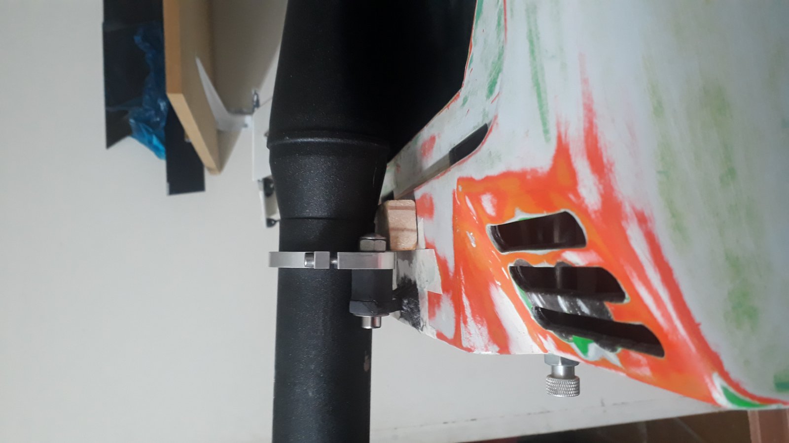

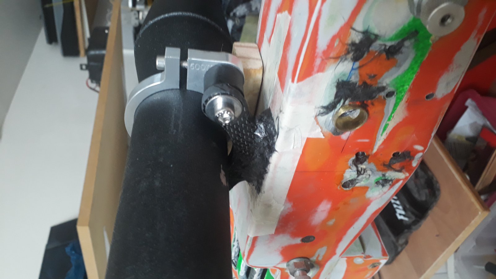

Inderdaad...op kapsluitingen onder de moertjes ( van rvs inmiddels)
Ikheb deze setjes sluitingen ook voorzien van de dunne rvs moertjes.
Ook de roestvast stalen veertjes zitten hier al in .
Dit is helemaal naar mijn zin zo

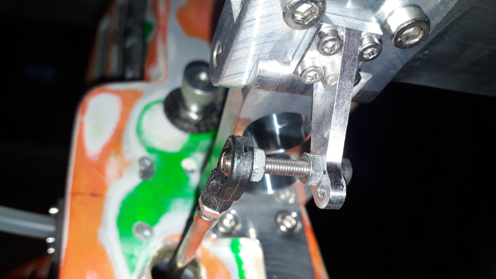

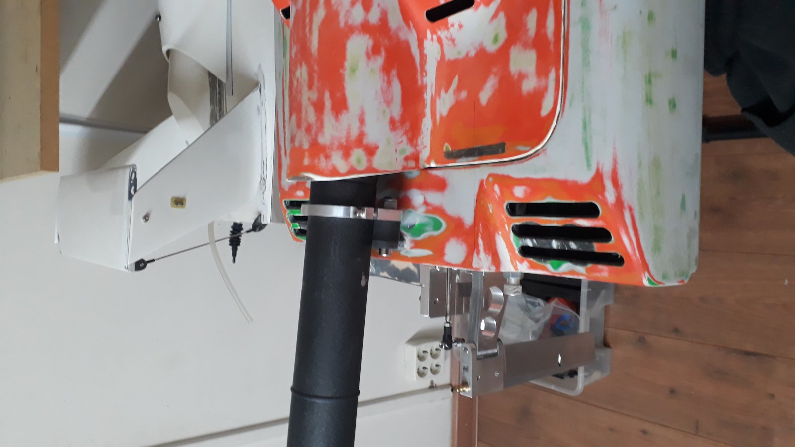

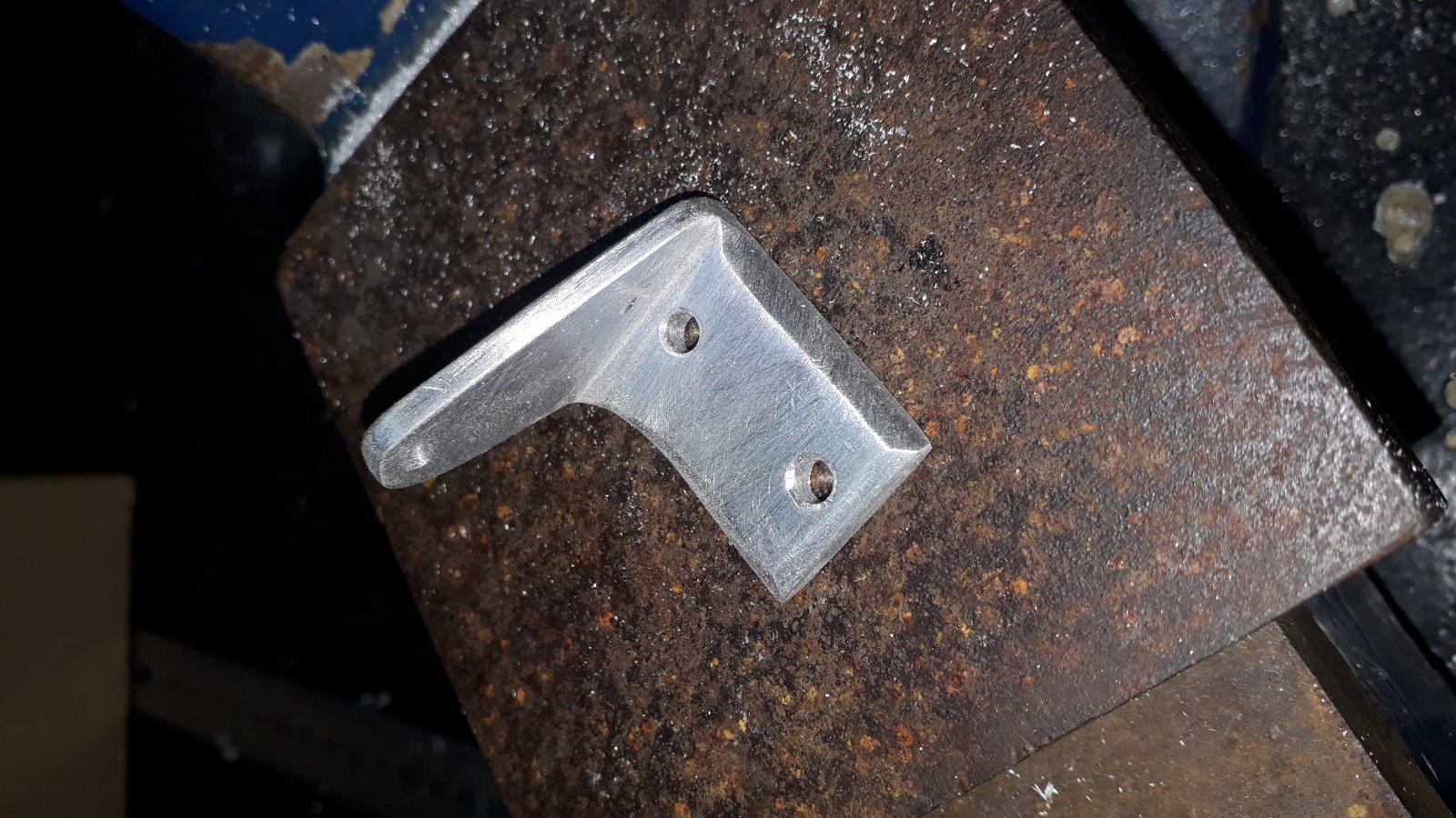

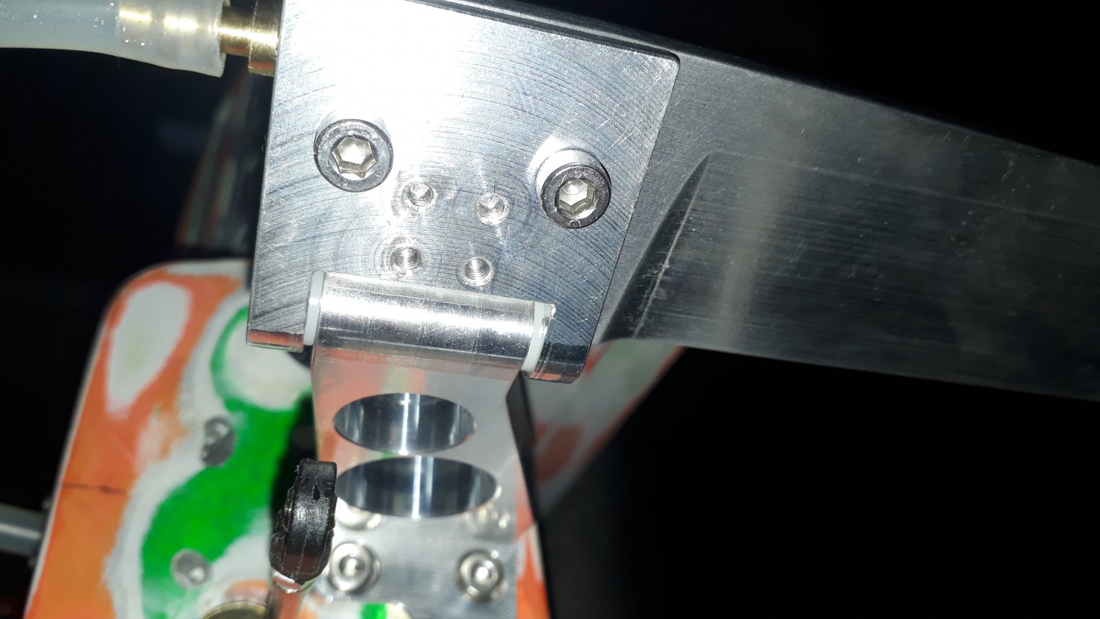

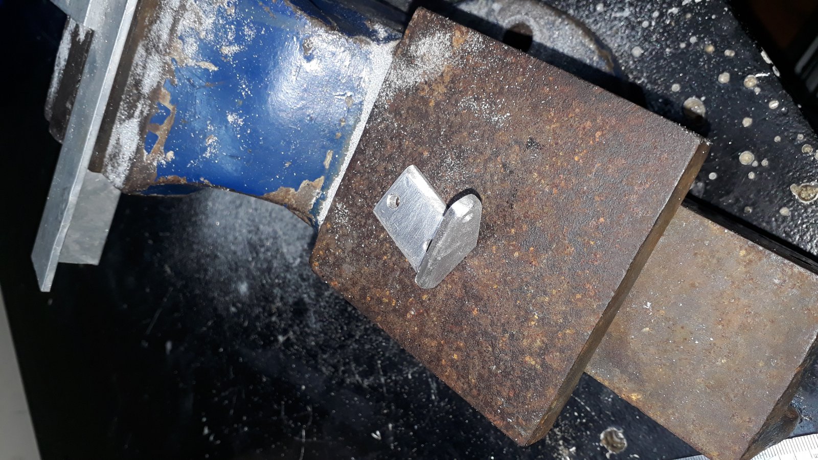

Het stuurheveltje op ,t roer gaat eraf
Ik maak daar nog een passende voor

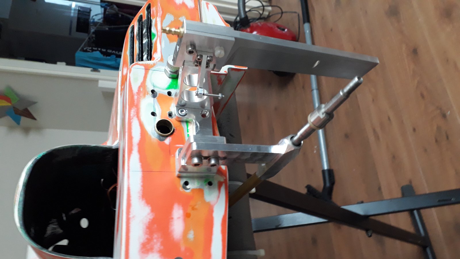

Dit komt uit maar dan moet ik dat aanpassen met een lange bout en opvulling .
Das niks zo .
Ga ik nog mee aan de gang

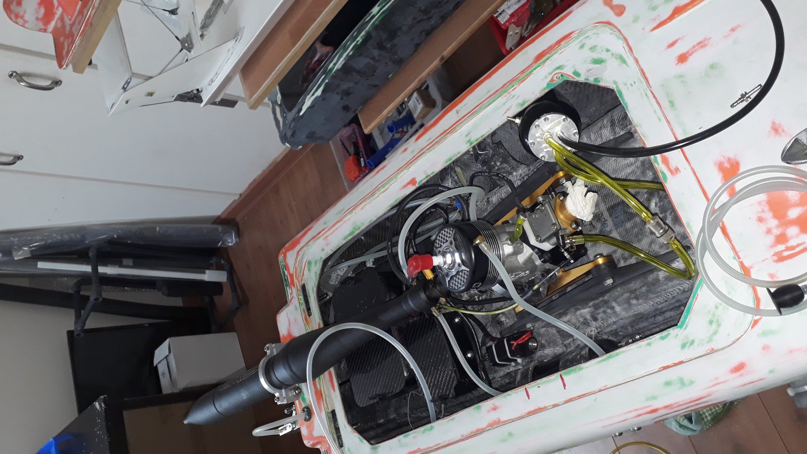

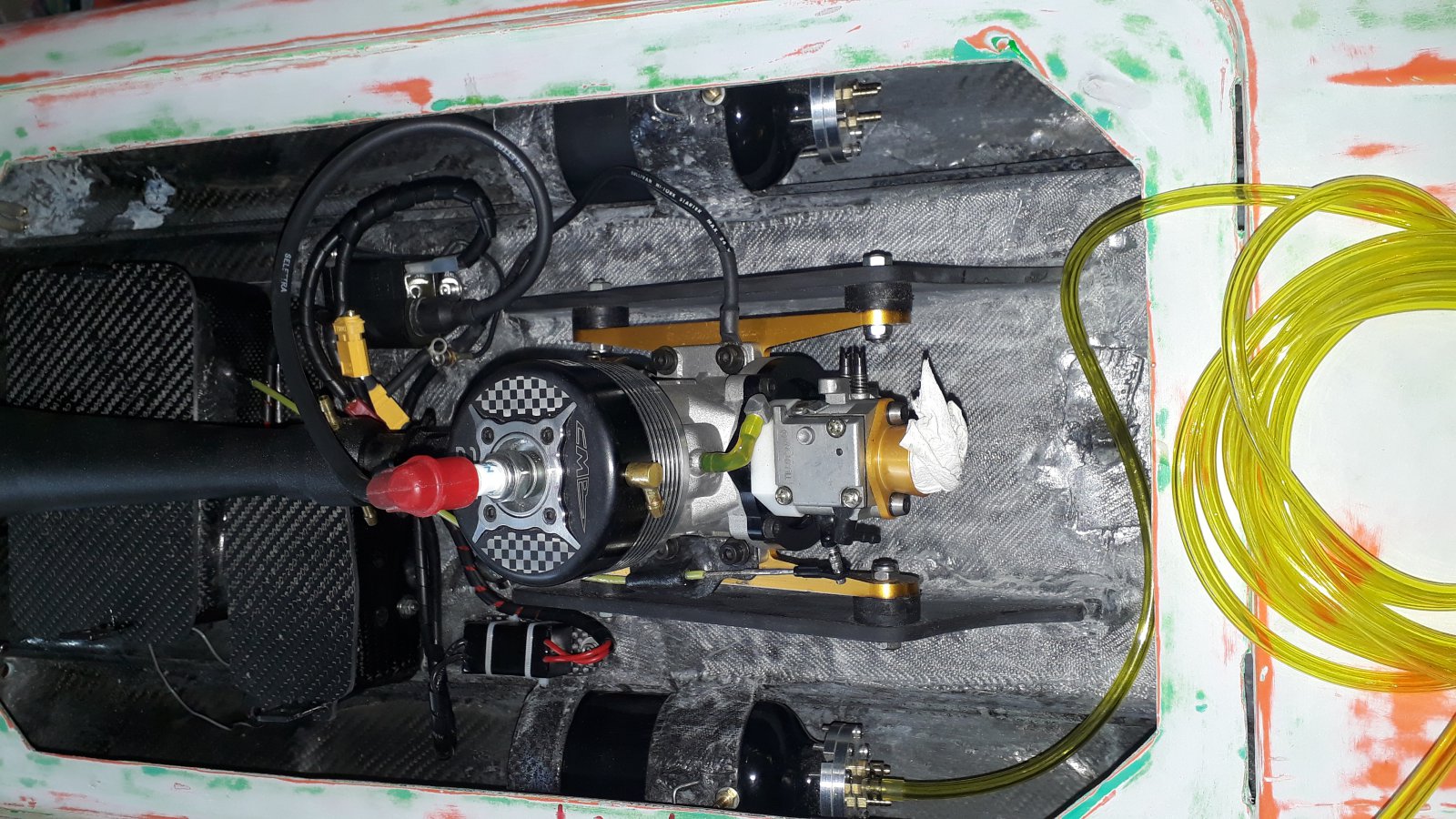

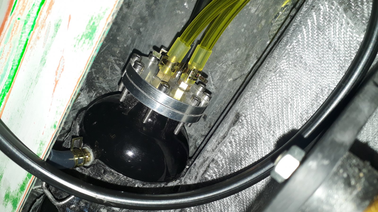

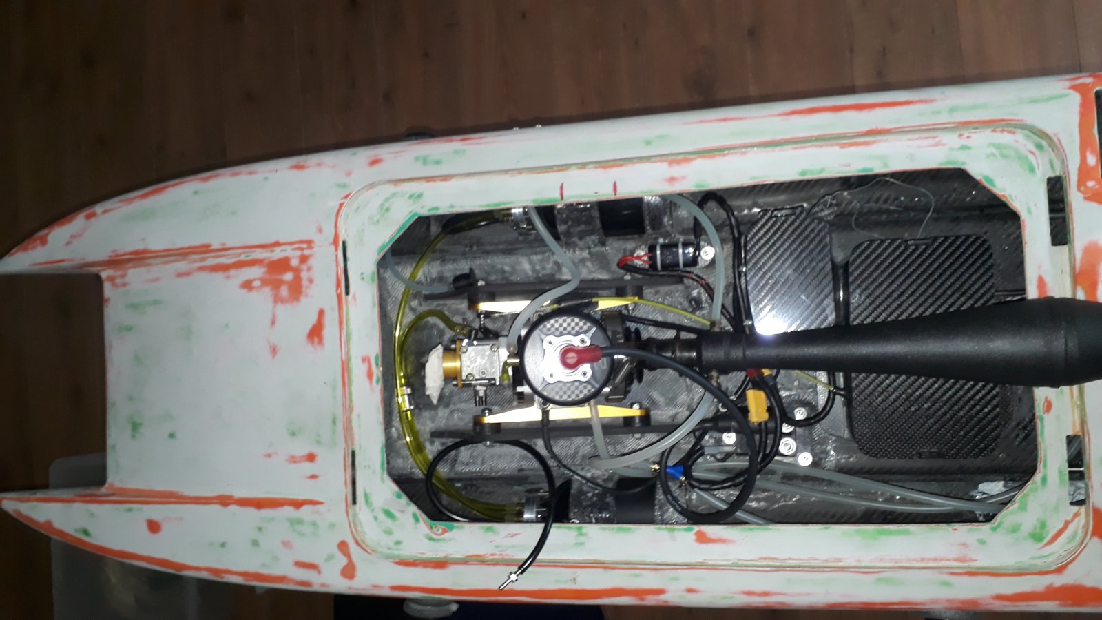

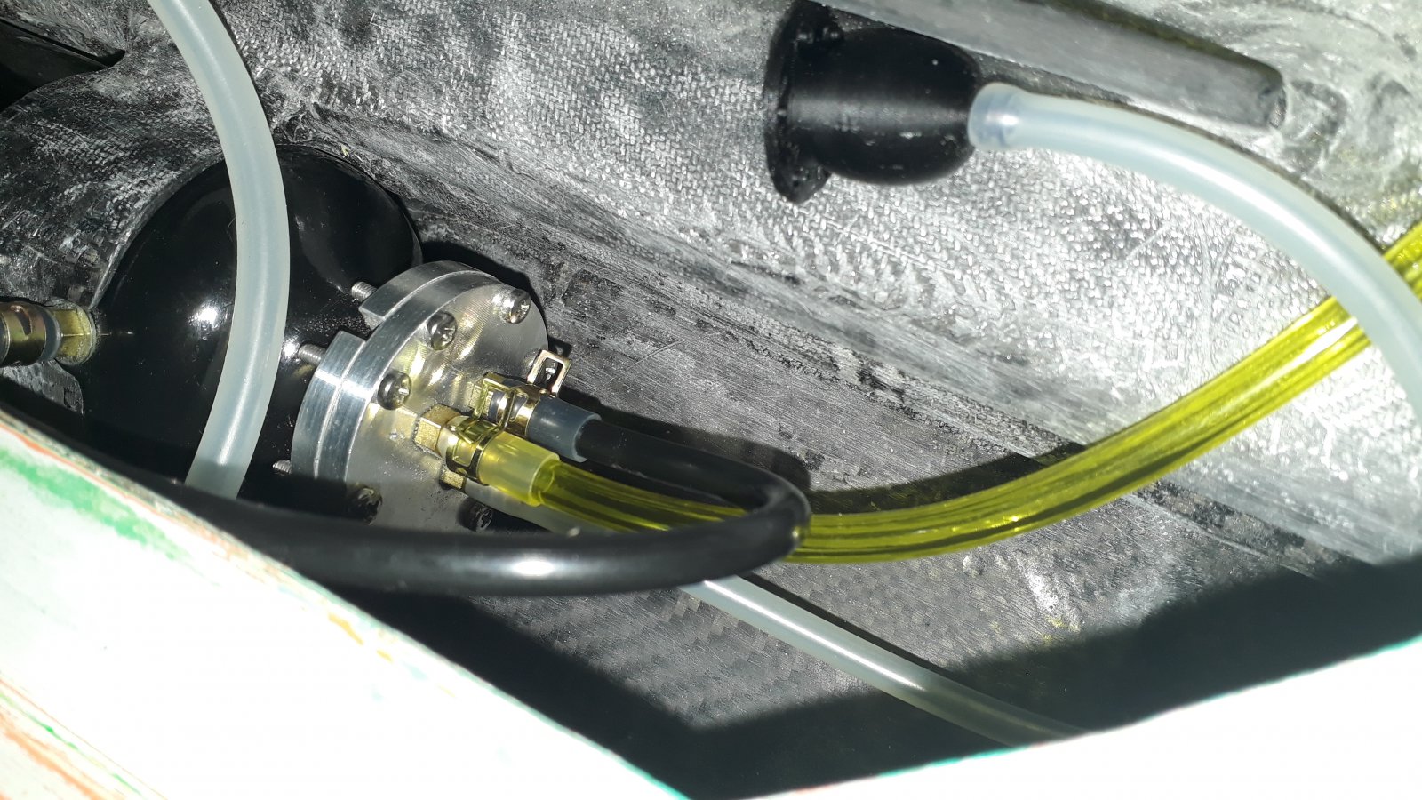

Tanks gekoppeld
Ook het koelslangen stelsel zit er aan .
Niks nog vast want alles moet er nog weer uit natuurlijk
Nog een steuntje voor het ontluchtings ei maken en een voor de vul slang
