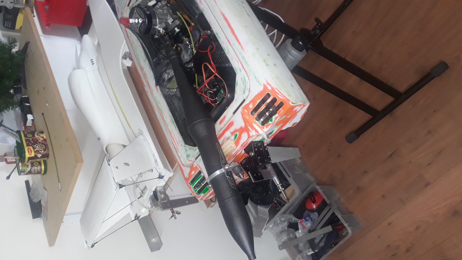

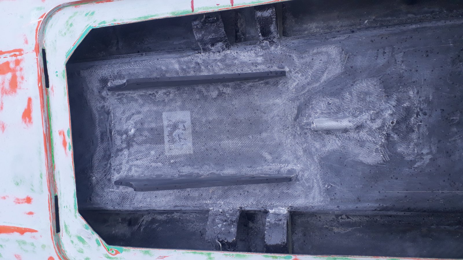

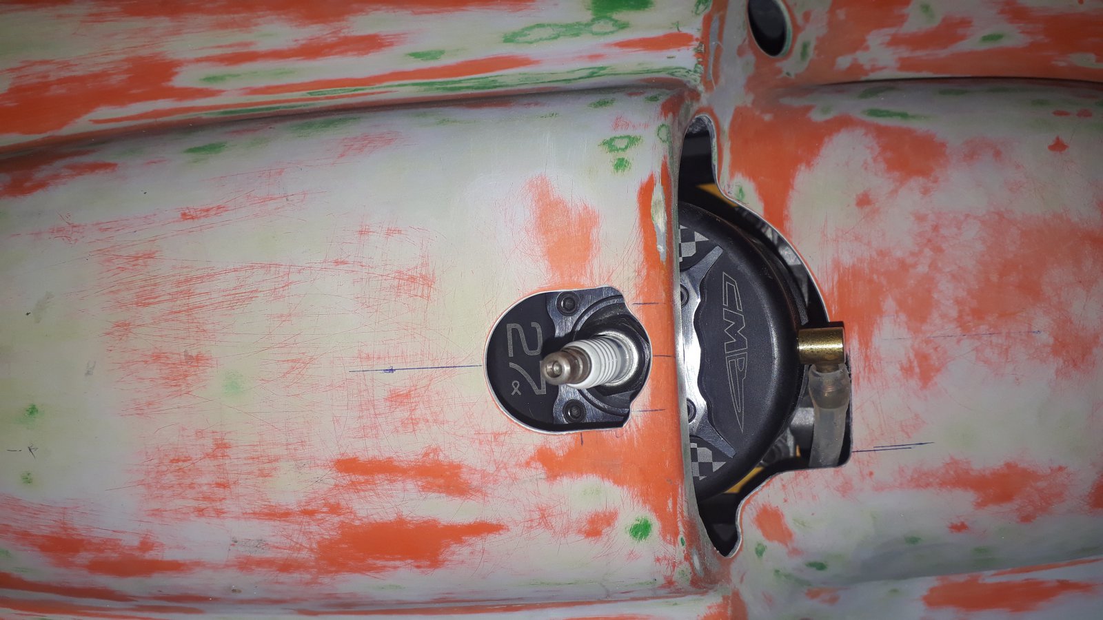

Alles glad geschuurd .
Laatste deeltjes geplamuurd en afgewerkt ben dik tevreden .
Ga nu weer ff met de hydroplane verder .
Fijn .....zo,n weekendje .
Lekker hobbieeen.

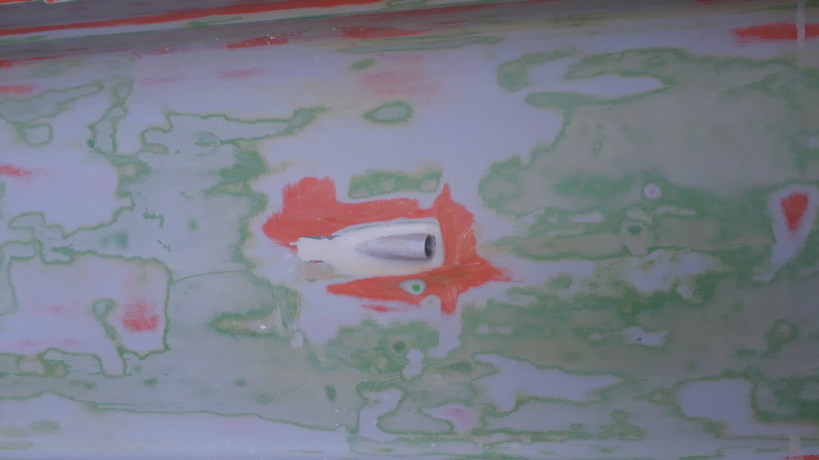

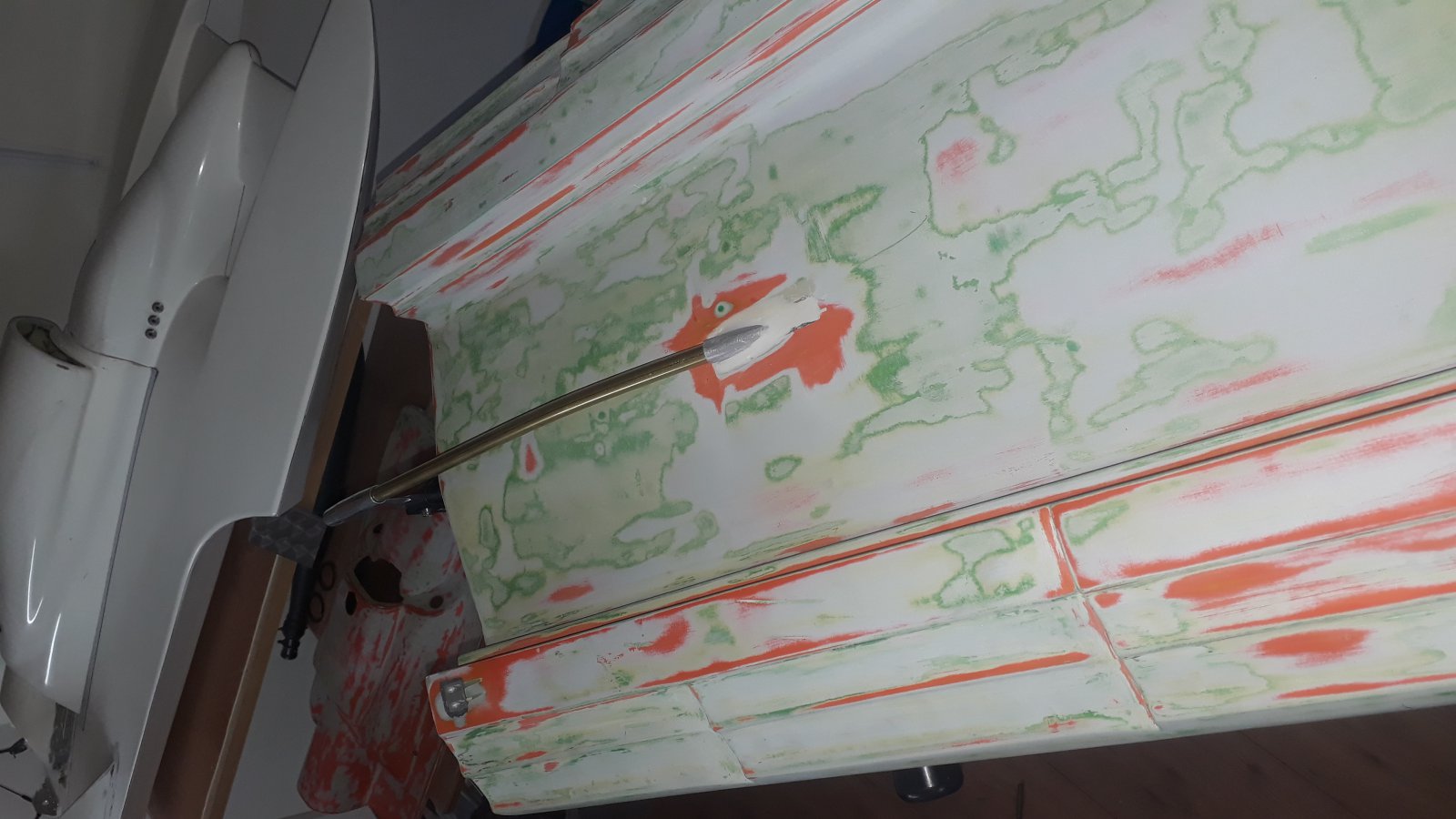

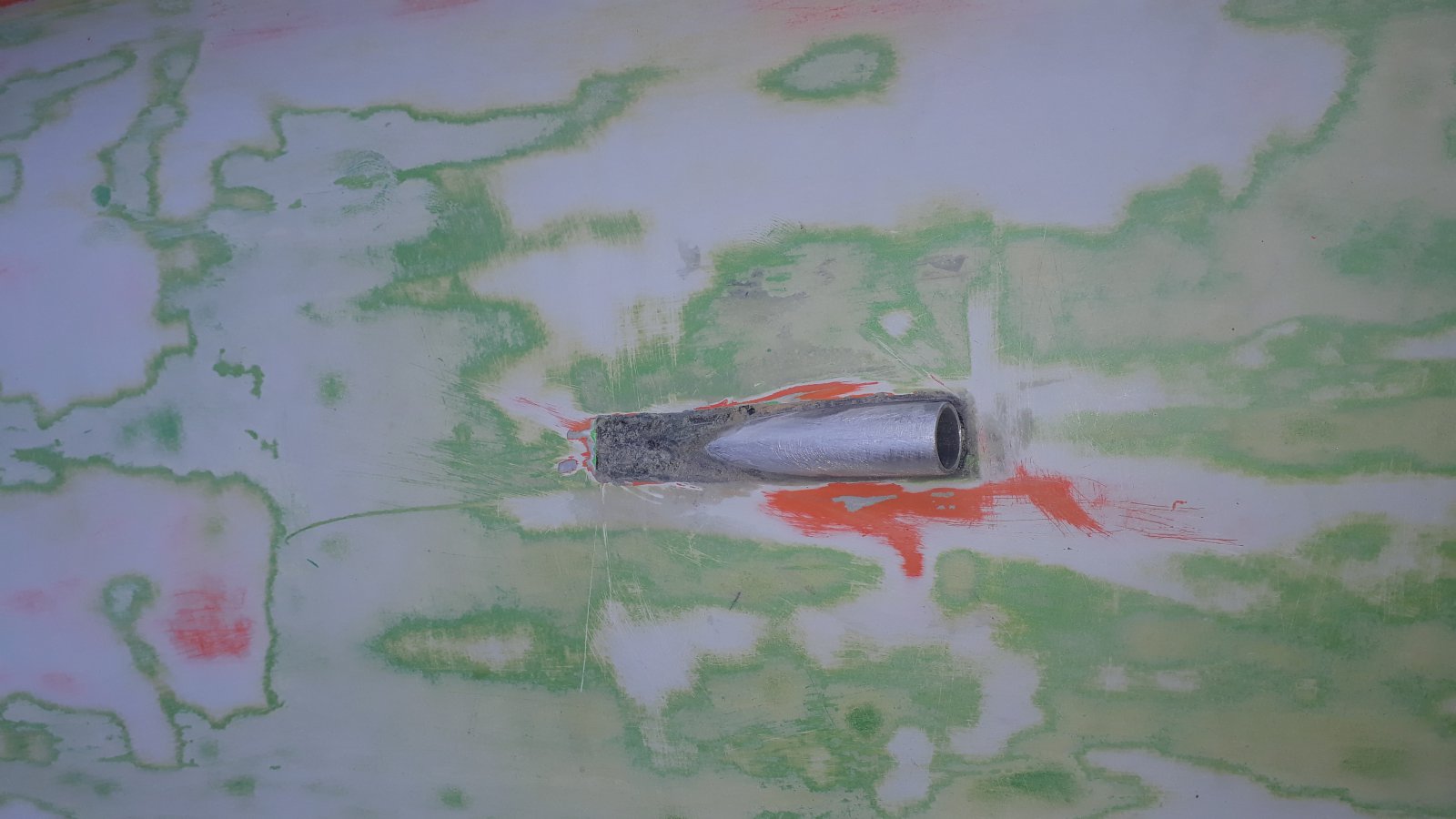

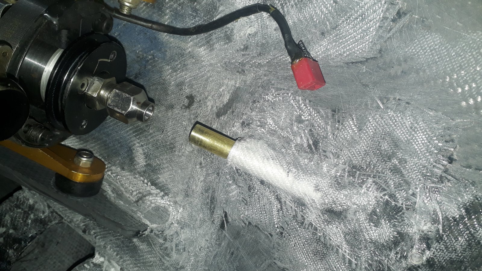

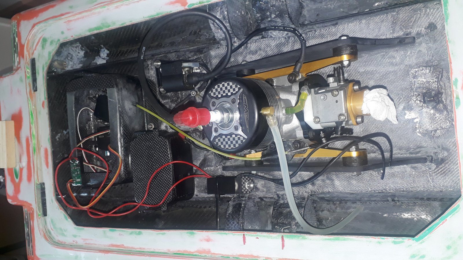

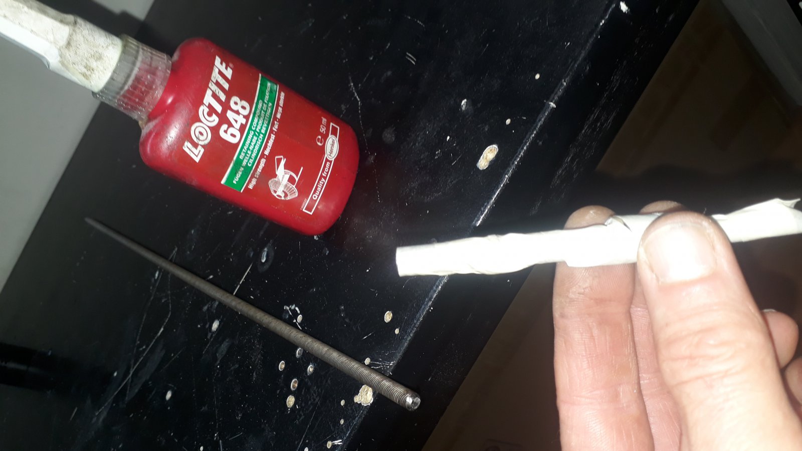

Ook hier nieuw assenwerk erin .
Zit keurig uitgelijnd en loopt soepel.
De binnenas verlijmd met 648 ..ikzelf schuur alles wel op .
Ook de binnenkant van de schroefasbus waar de flexas inkomt
Daarna ontvetten .
Nee hoor olaf .
Hij is mooi glad al lijkt het anders.
Neem ,m ff mee in de blanke lak .
That,s it.
Hoop dat ie goed loopt straks .
Zou wel vooruit moeten willen qua motorisering

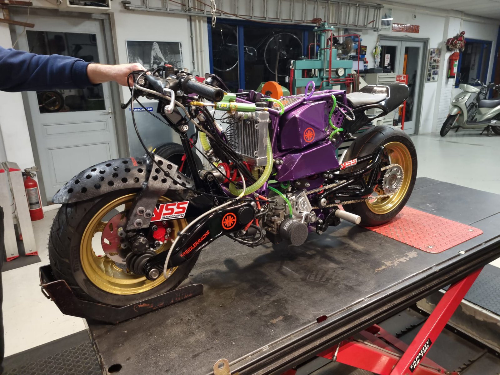

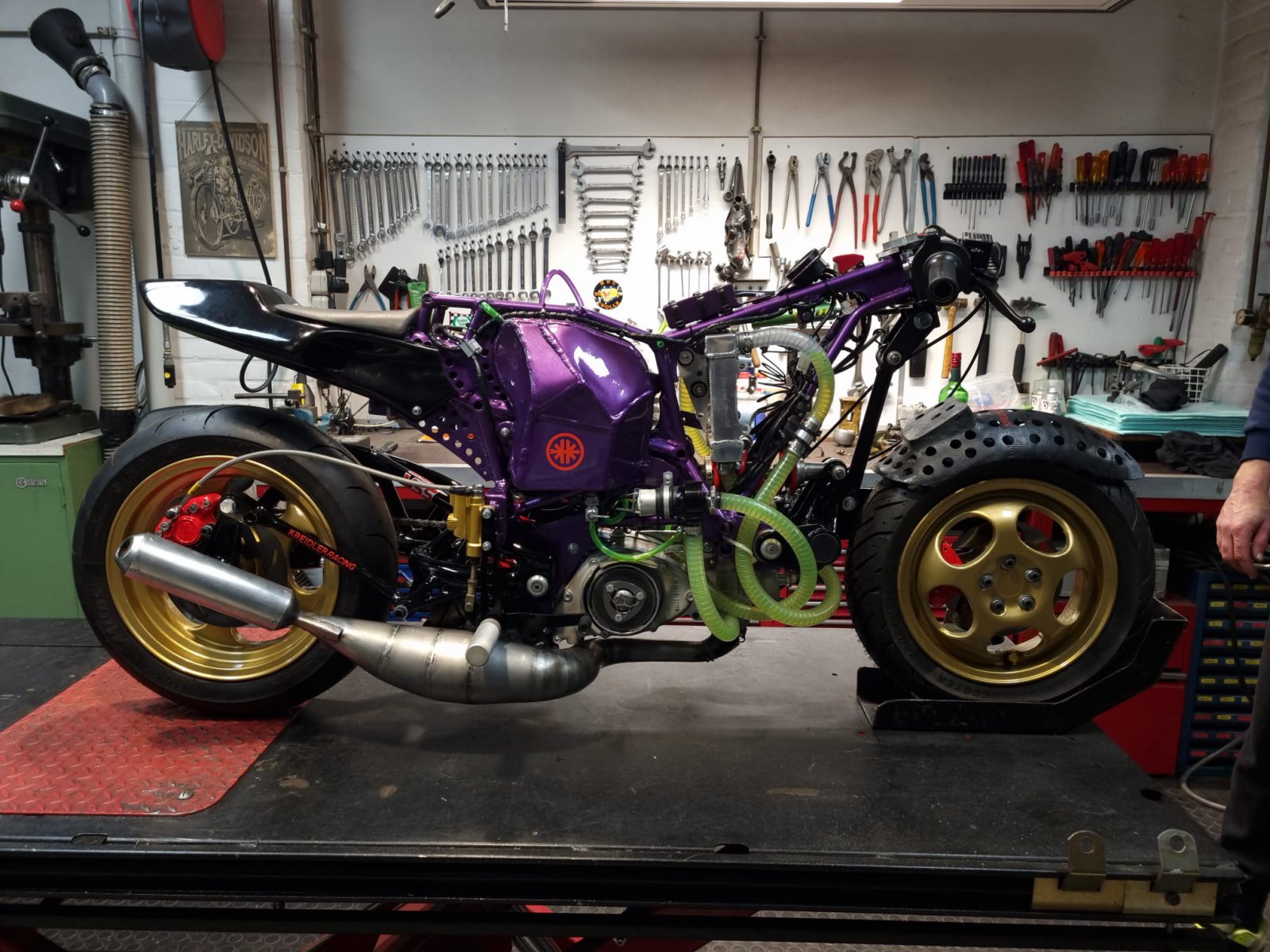

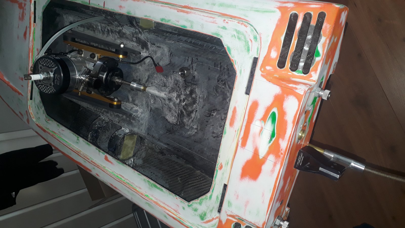

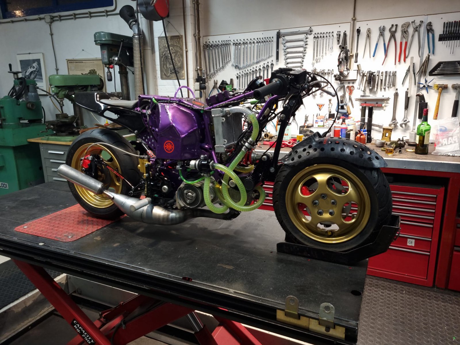

De aaallerlaatste hand gelegd en eeeeindelijk mijn 4 jarig project afgerond.
Toch ff leuk om te zien Misschien.
Ik heb er een carbon voorspatbordje voor gemaakt ..uiteraard in stijl met de rest.
Een mono arm voorspatbordje dus.
De 25 e gaat ie voor ,t eerst draaien de motor .ben reuze benieuwd natuurlijk
Ja vond ik ook top de koelslangen zo .
Ik wil altijd zien wat er gebeurd ..
In de bootjes gebruik ik ook altijd doorzichtige slangen .
De werkplaats is niet van mij hoor .
Van een kameraad.....in ...zwolle
Grt tom

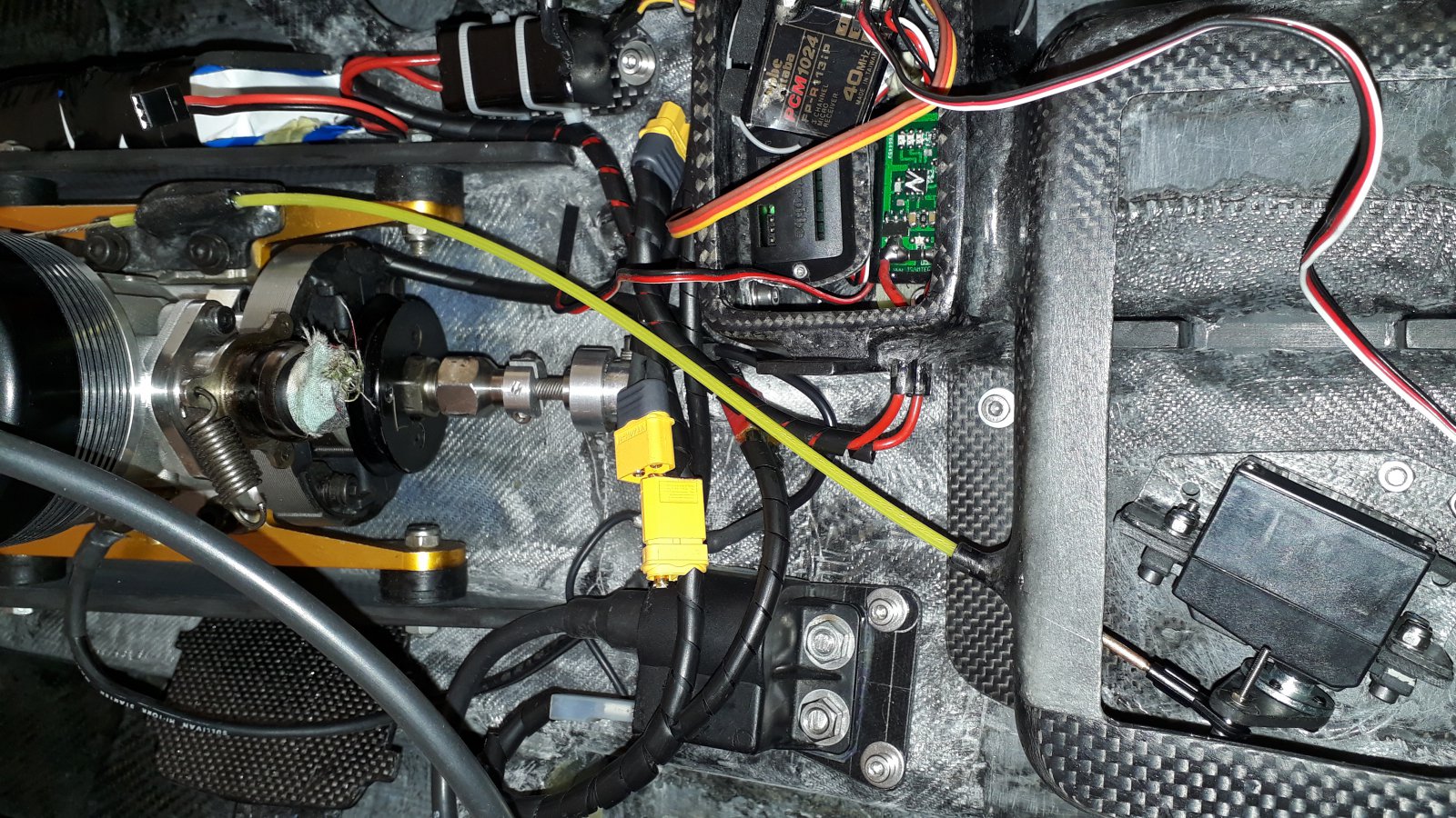

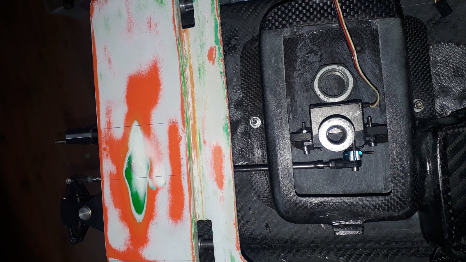

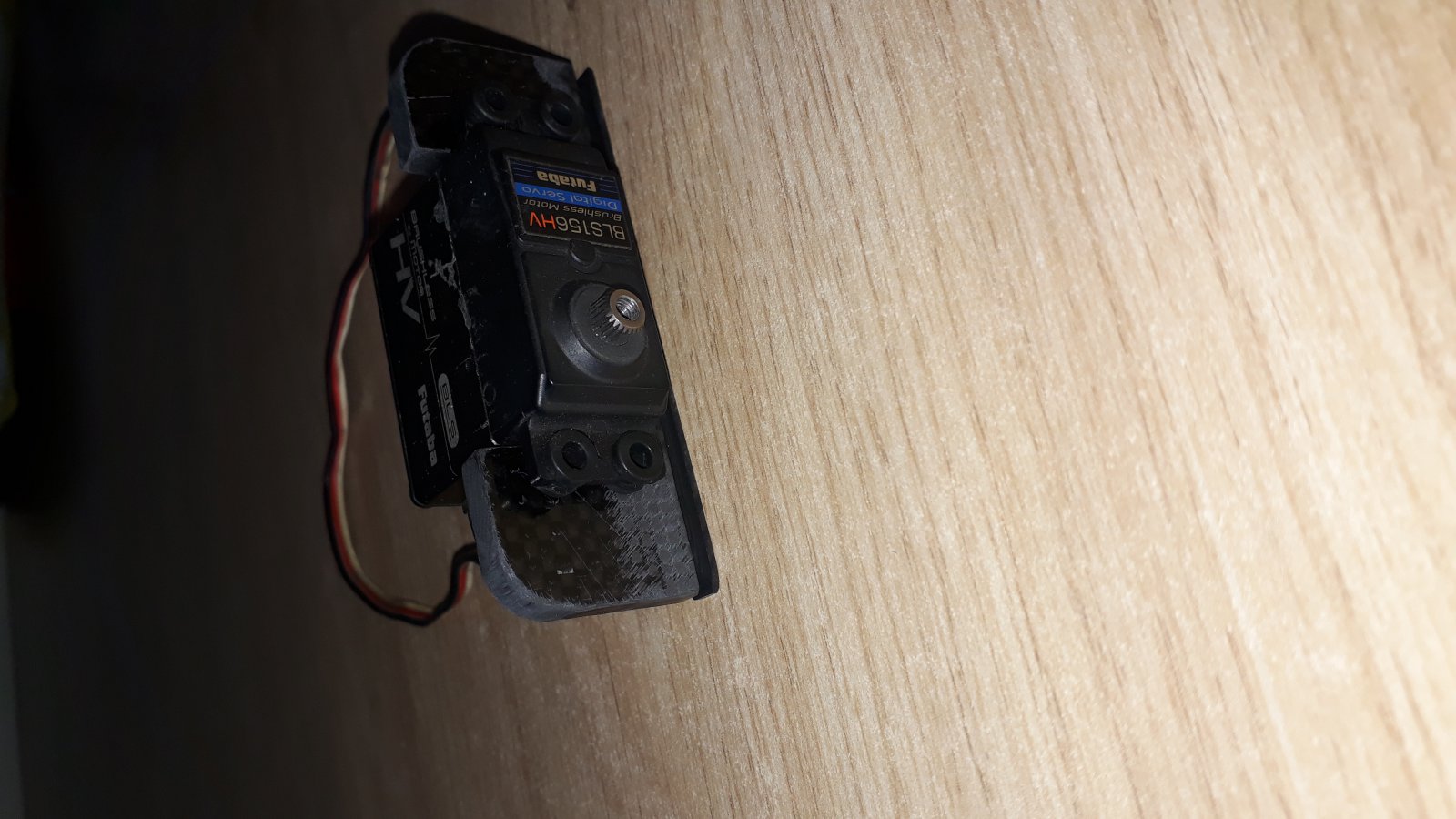

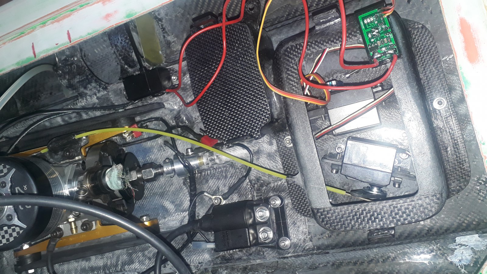

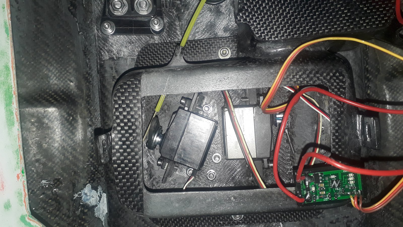

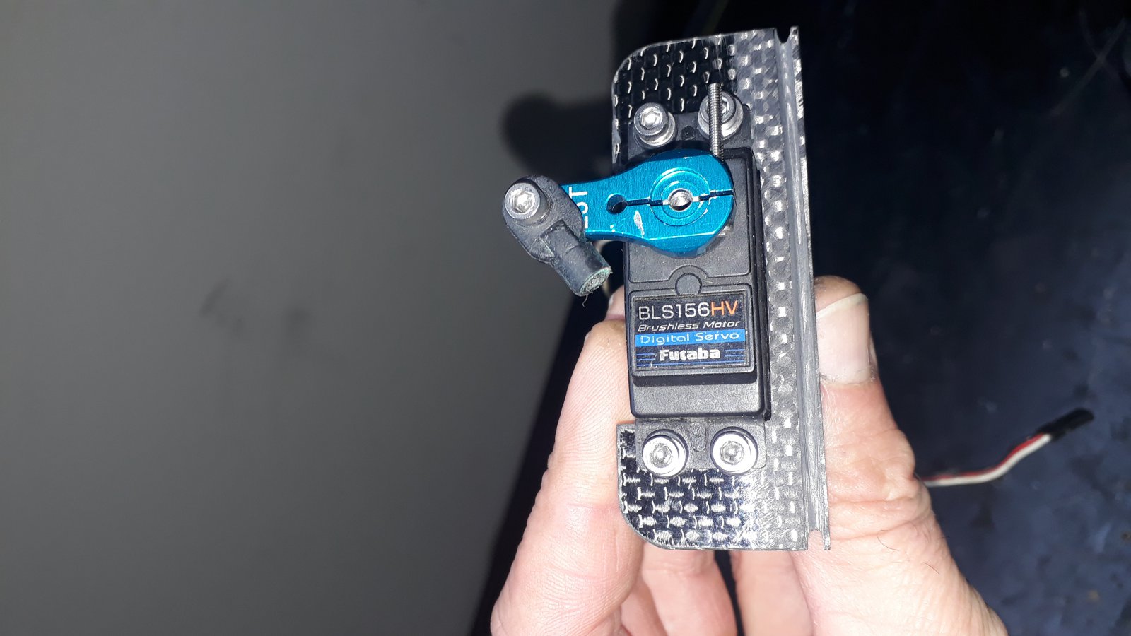

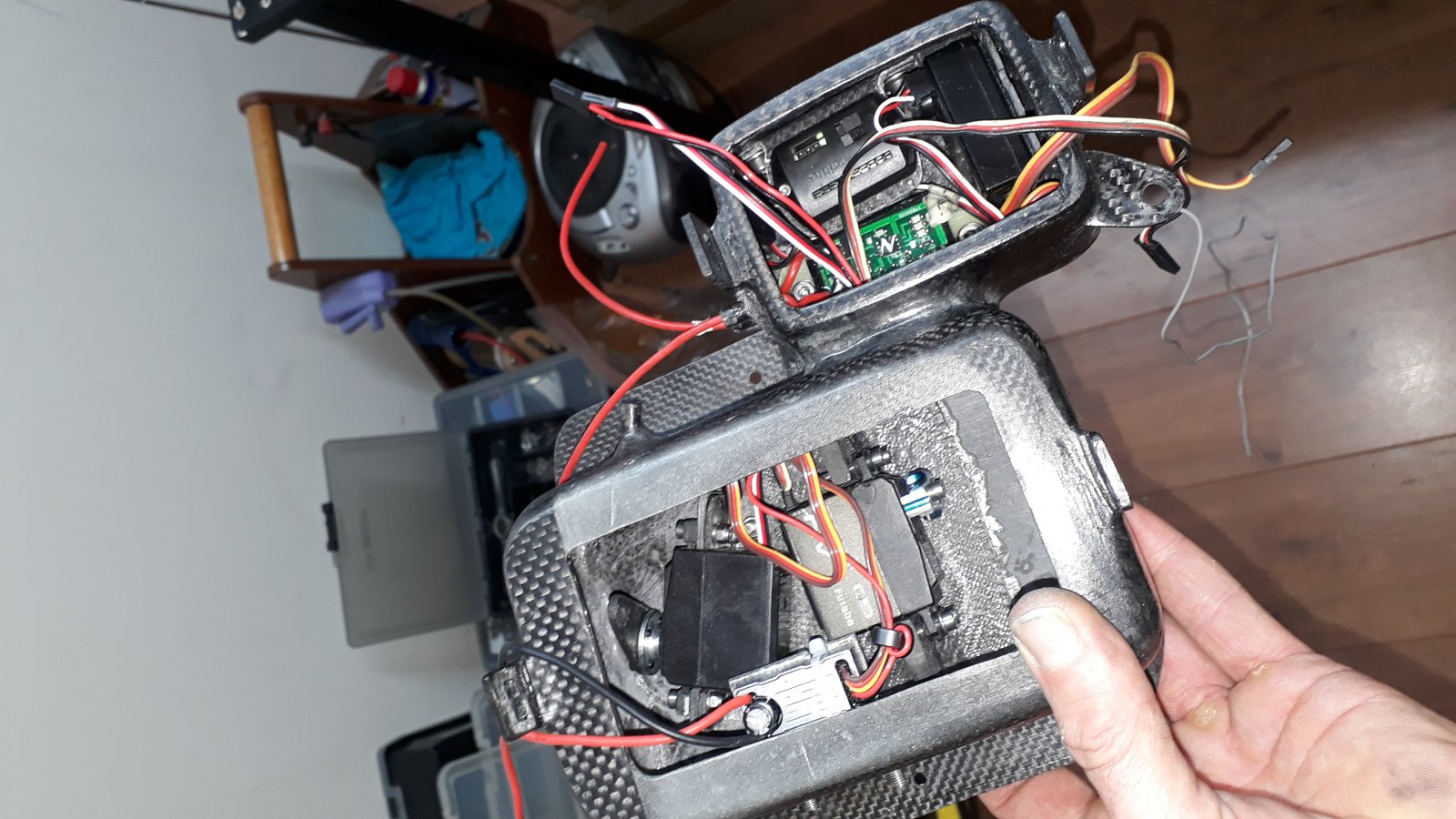

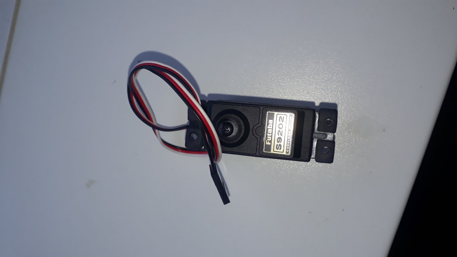

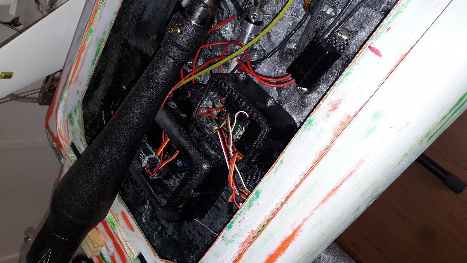

En verder met de stuurservo steun .
Had nog wat carbon plaat over .
Ga ,m daar van maken..

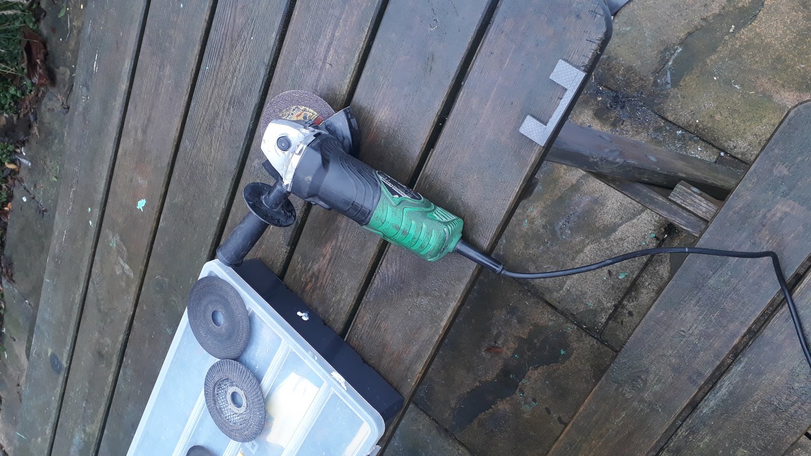

Ik gebruik gewoon mijn groene electronische vriend om ,m op maat te slijpen .
Fluit er doorheen .
Als je moet gaan zagen met, t handje sta ik er zaterdag nog .

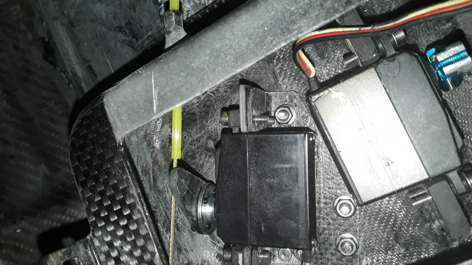

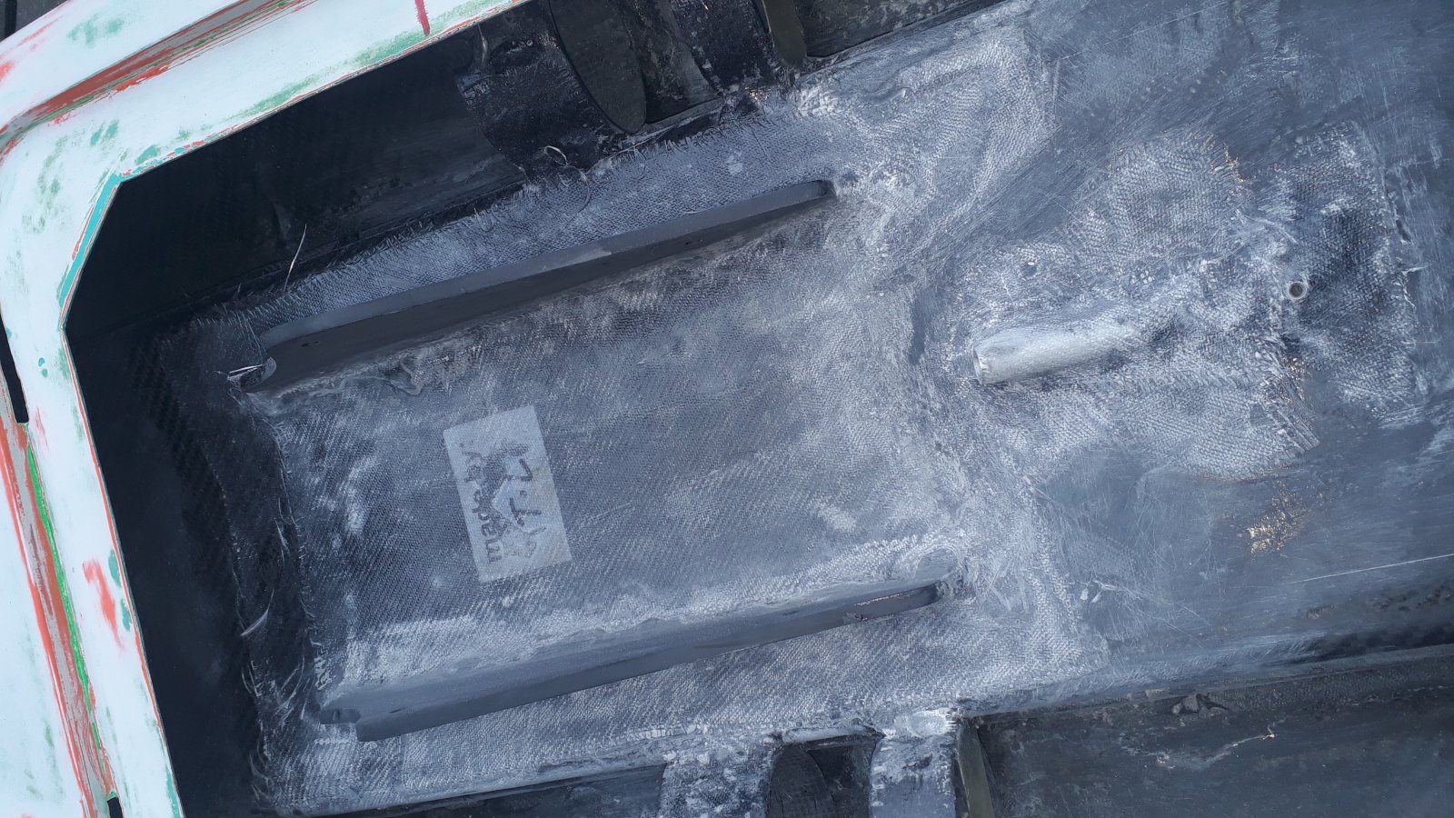

Opnieuw ook hier een anker randje ingeslepen.
Deze leg ik weer vol straks voor stevigheid
Krigt toch wat te verduren straks dus wat dikker carbon gebruiken maar
De steun ga ik erin lijmen nu .

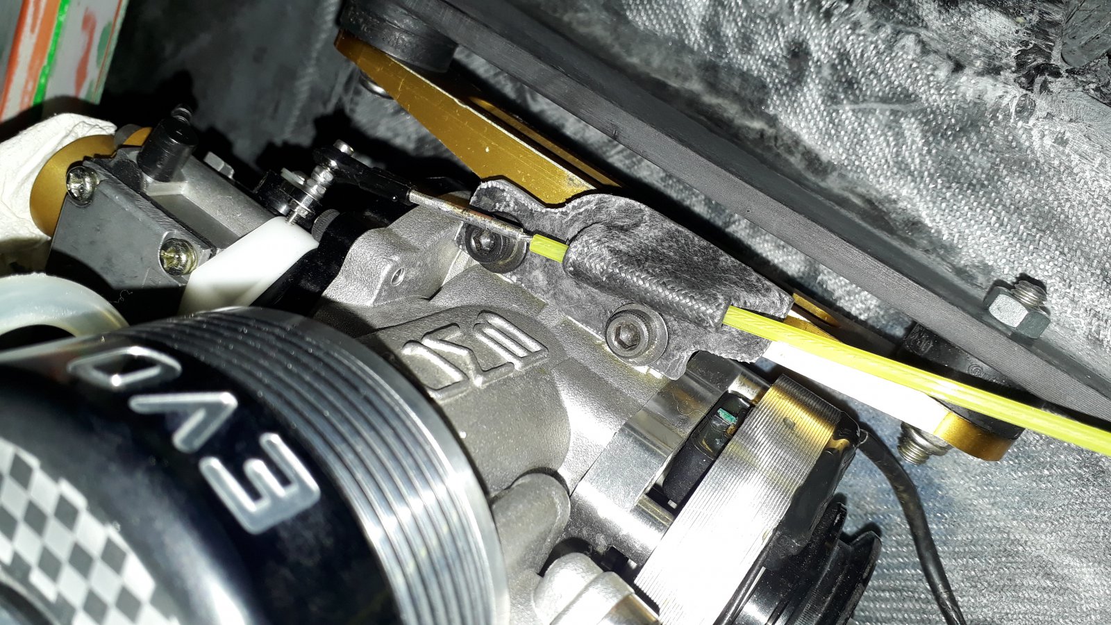

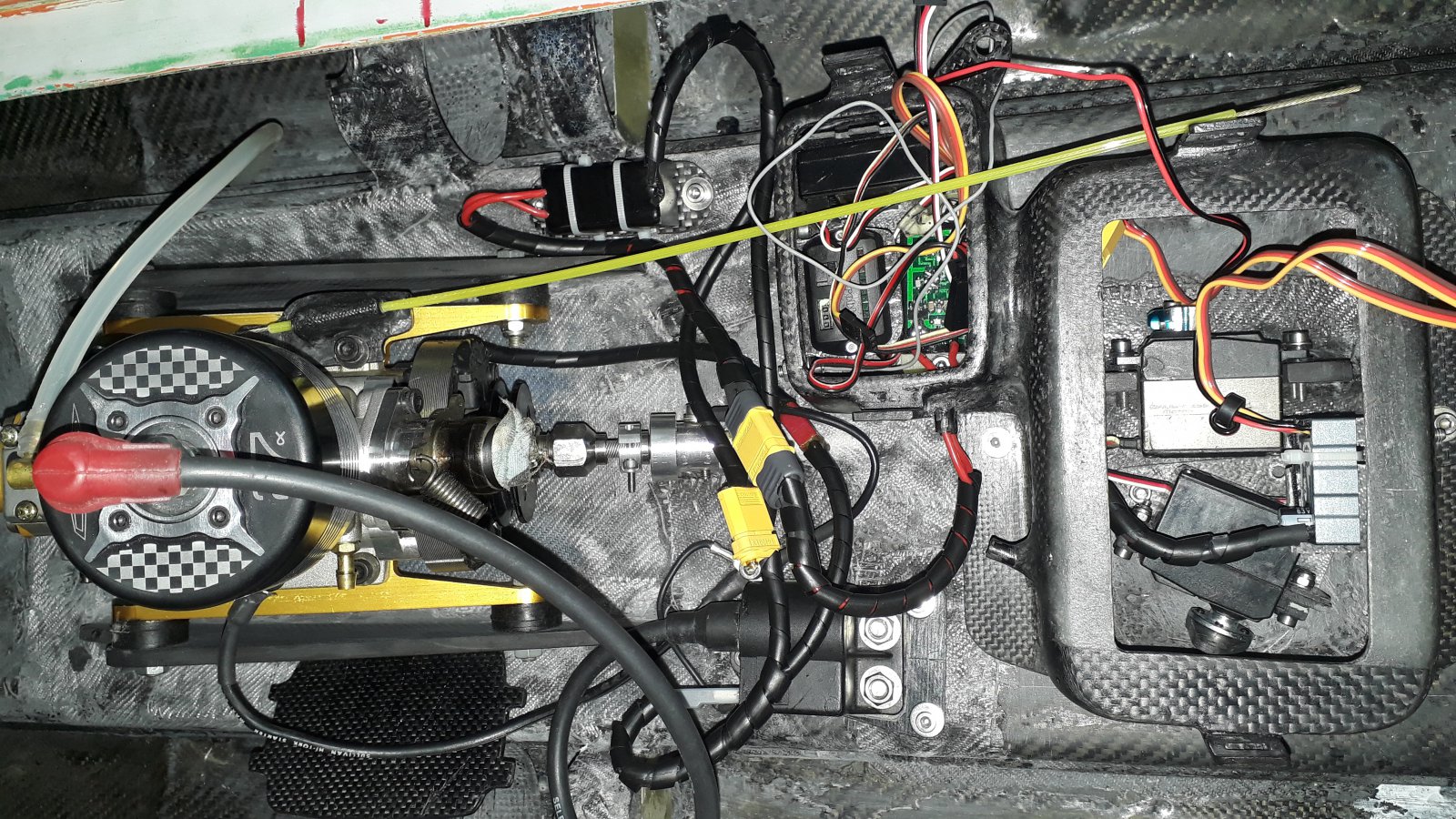

Zojuist is de sulivan goldkabel aangekomen.
Echt de aaaaallerfijnste kabel voor je gas aansturing .
Een stang trilt als ,n gek met als gevolg dat de aansturing minder secuur word of zelfs onbeheersbaar .
Deze flexibele kabel kan flink wat punch hebben .
Zou ,t niet anders willen .

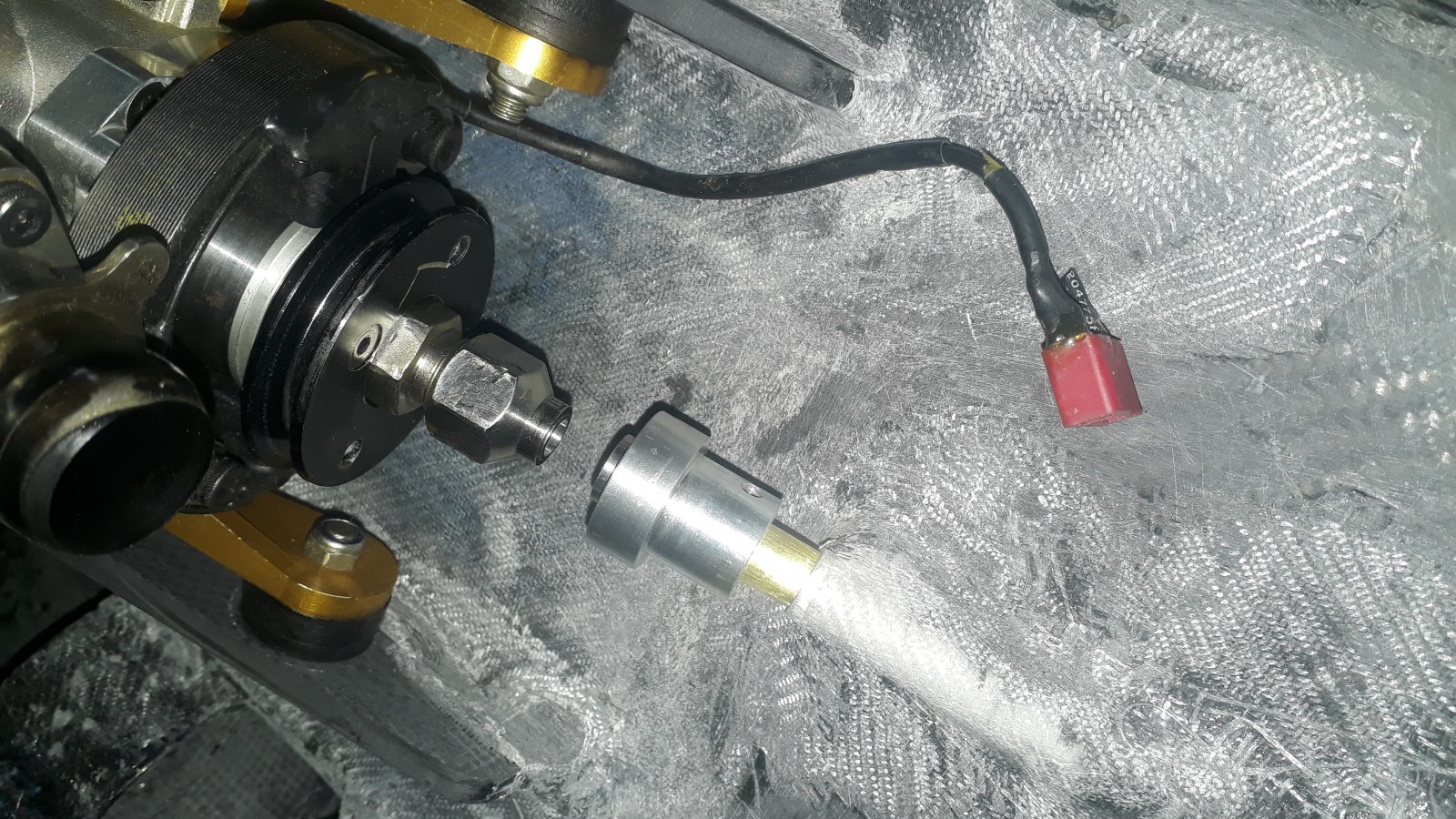

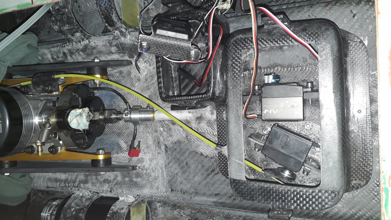

Gasservo een carbon heveltje voor gefabriekt.
Ook demonteerbaar erin gezet .
De stuurservo steun zit vast. Zo kan ik alles makkelijk demonteren wanneer dat nodig is
