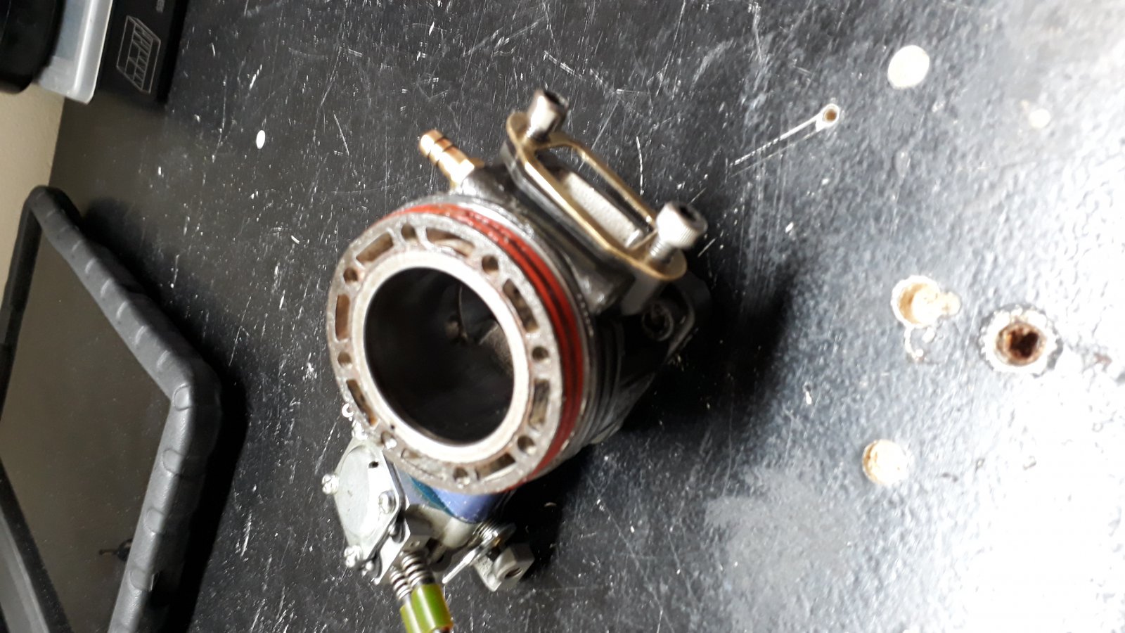

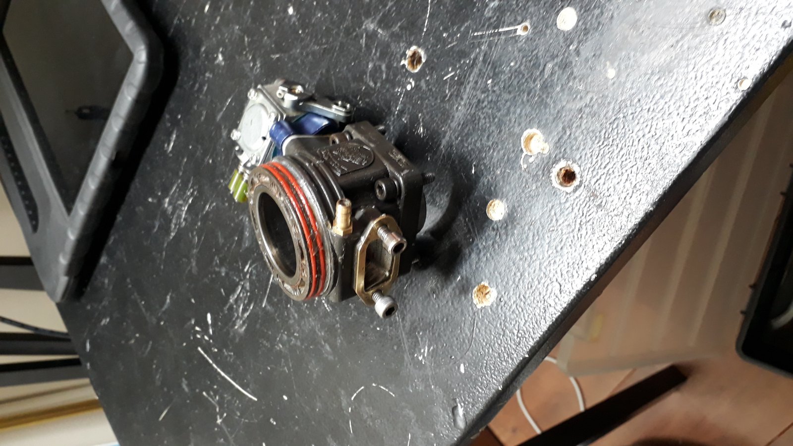

Herbouw t.l supercat.
Staal eruit.
Rvs erin .
Zowieso beter zo.
De stalen inserts staken ook een halve cm uit binnen in de kop.
Nu staan ze vlak met de wand binnenin
Schoon en groenvrij
Heb je die boutjes in de kop vastgezet met loctite of iets dergelijks? 4 gaten in de koelkop vind ik zelf altijd verveled in de TK kopjes, jammer dat het zo ontworpen is.
Klopt lex .
Heb ik gedaan met locktite.
Hoeven er ook niet meer uit nu
roesten ook niet dus klaar zo ..naar aanleiding van jou voorbeeld lex..

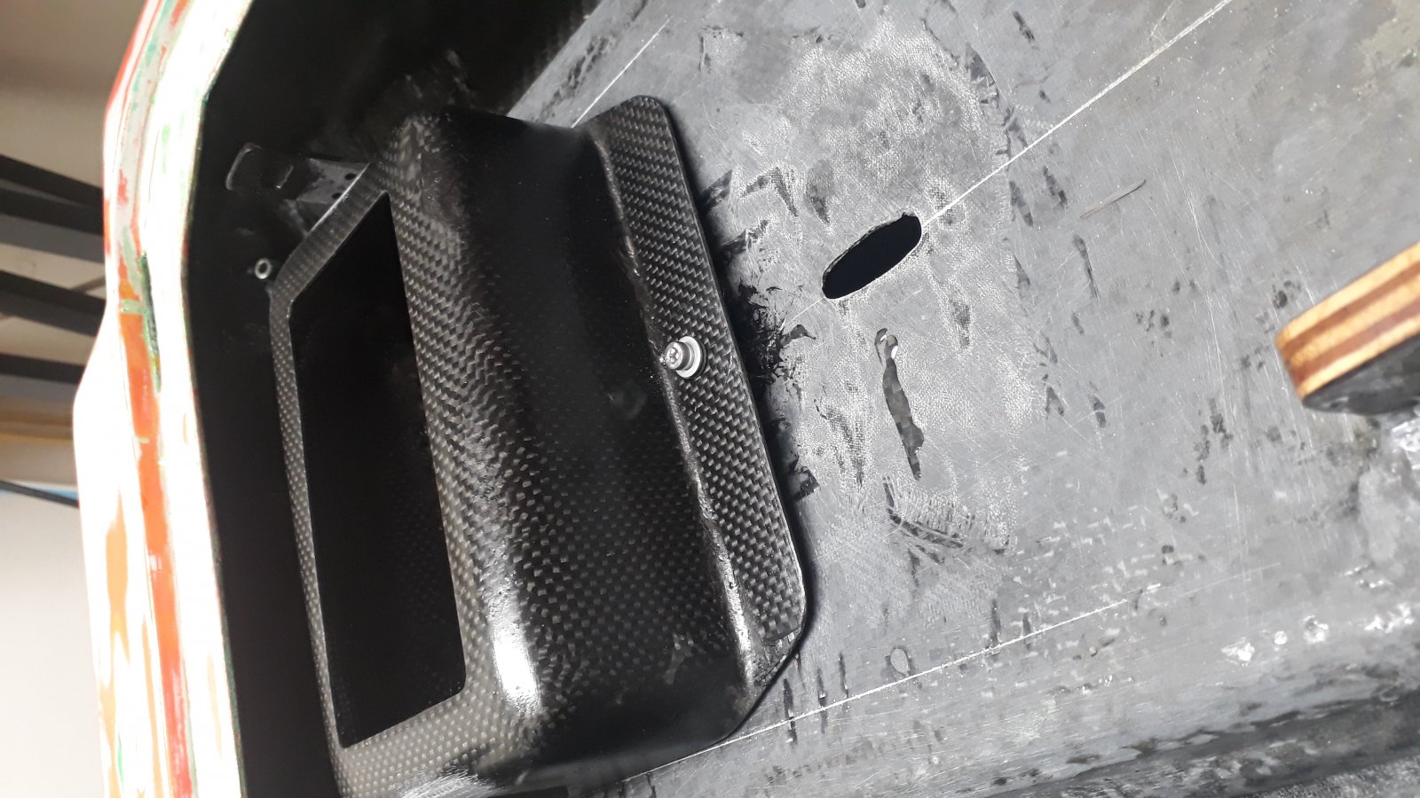

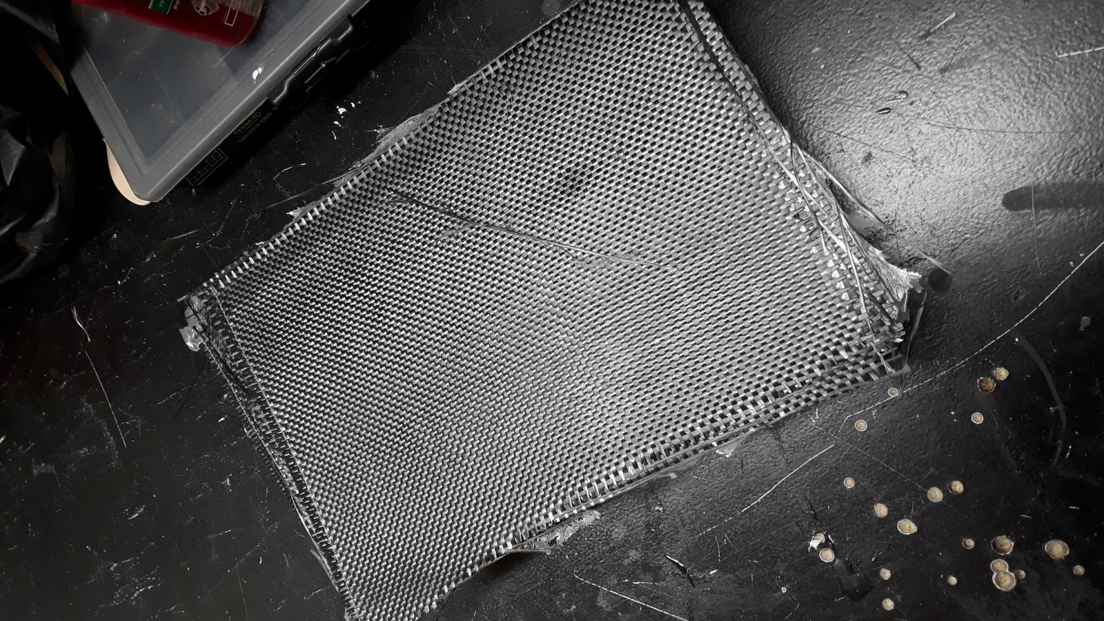

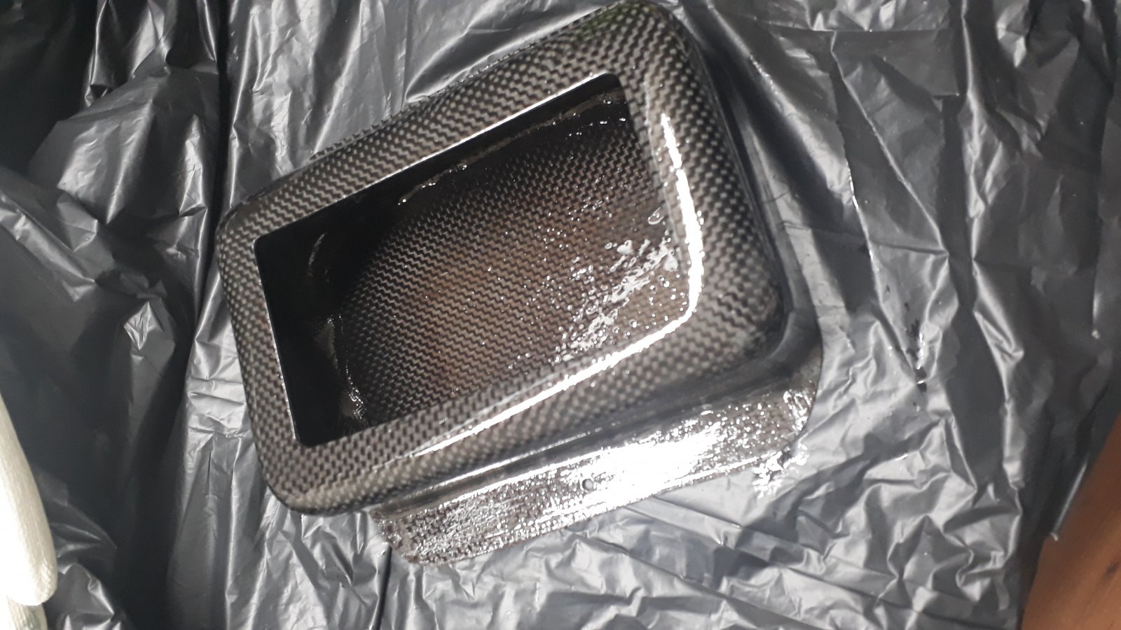

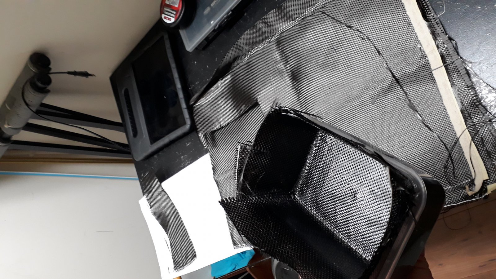

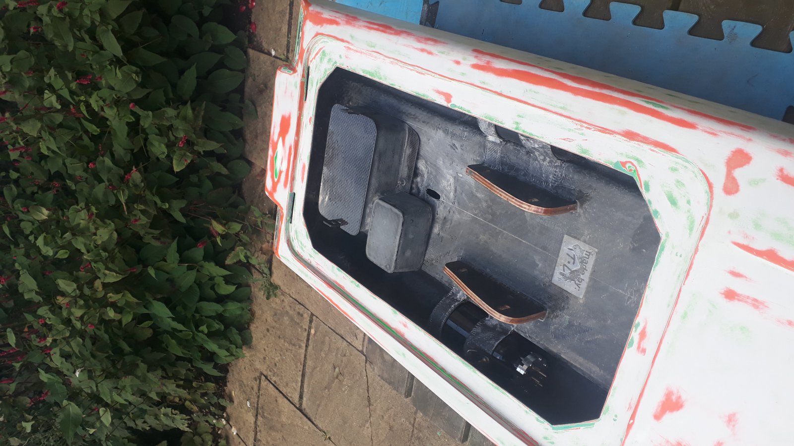

Als ,t lukt word dit het carbon rc boxje

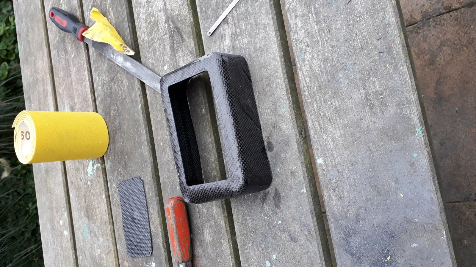

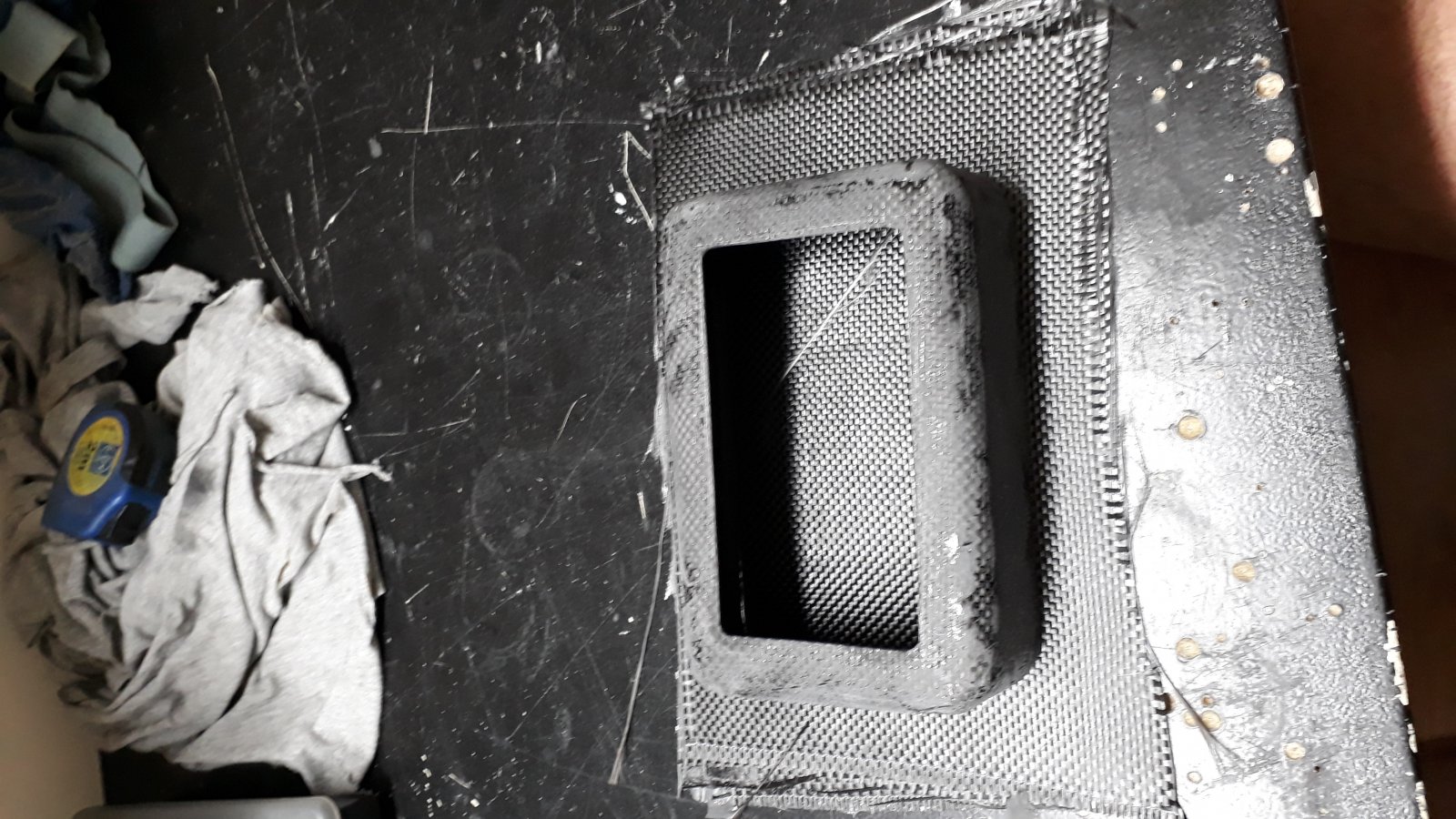

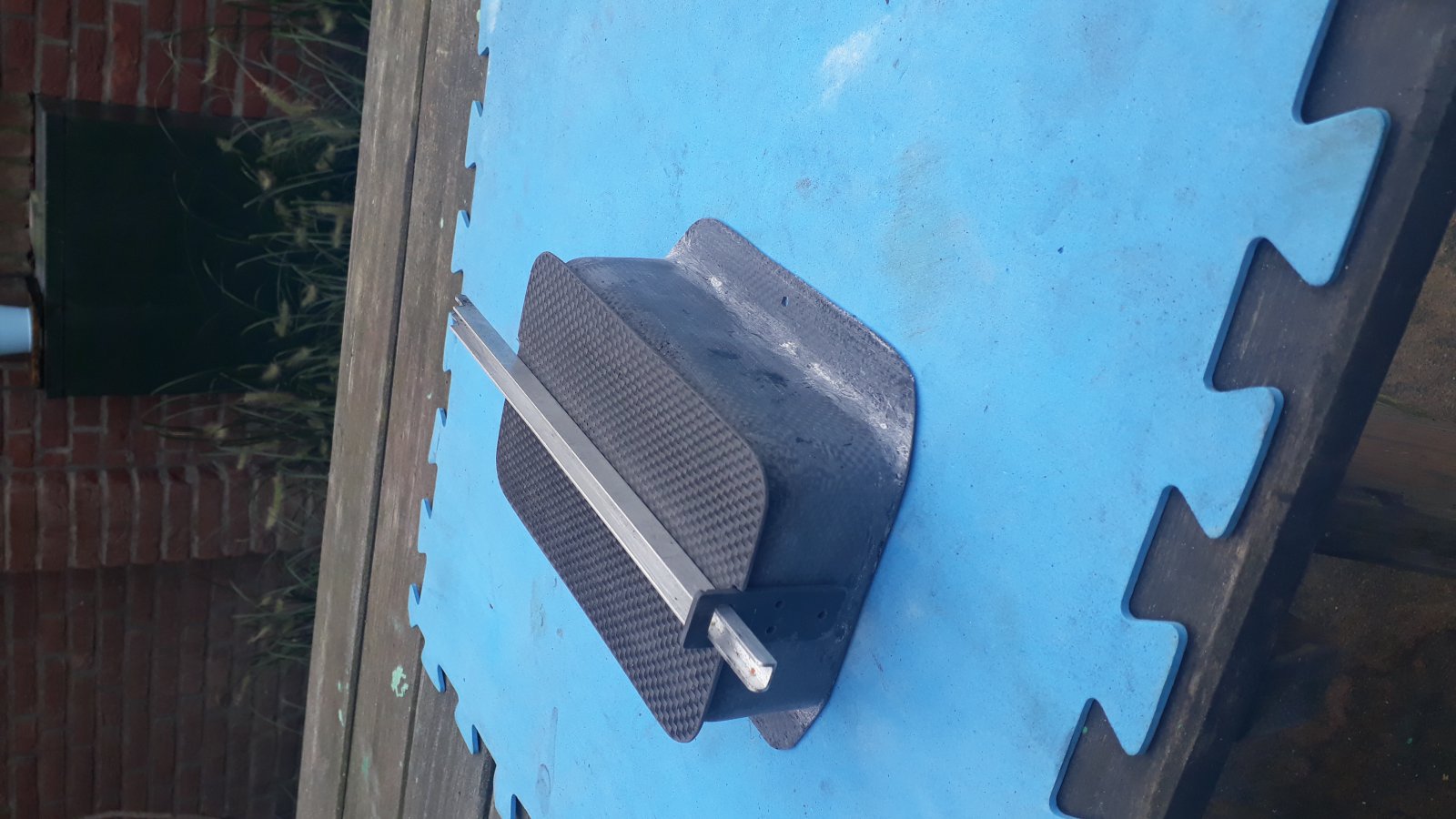

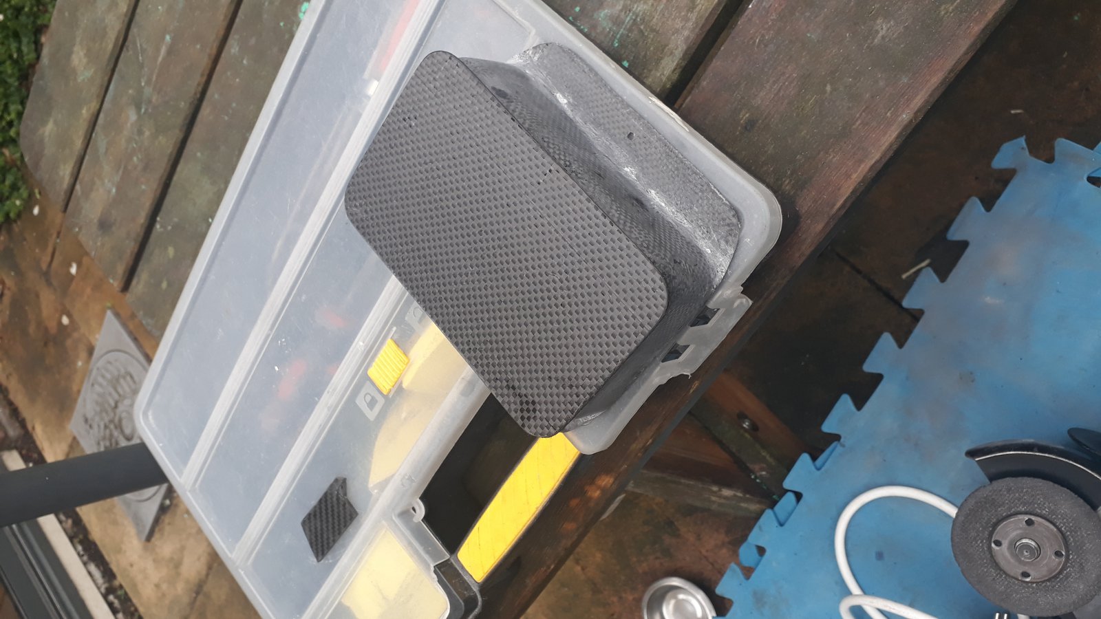

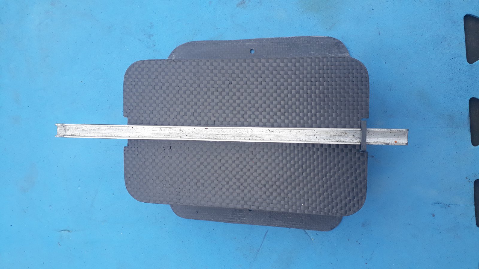

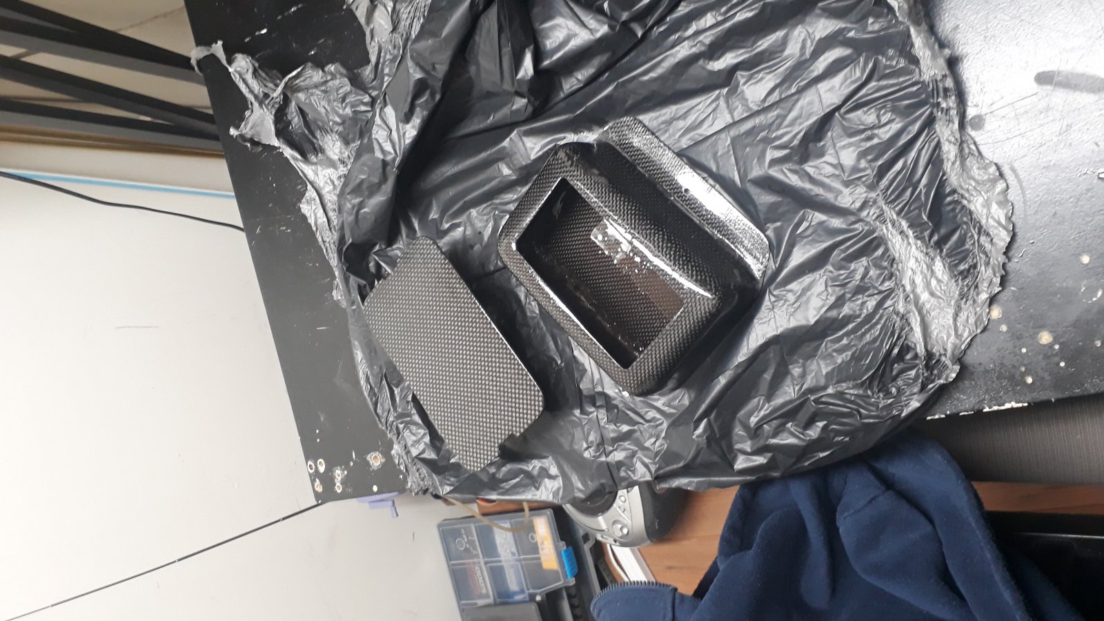

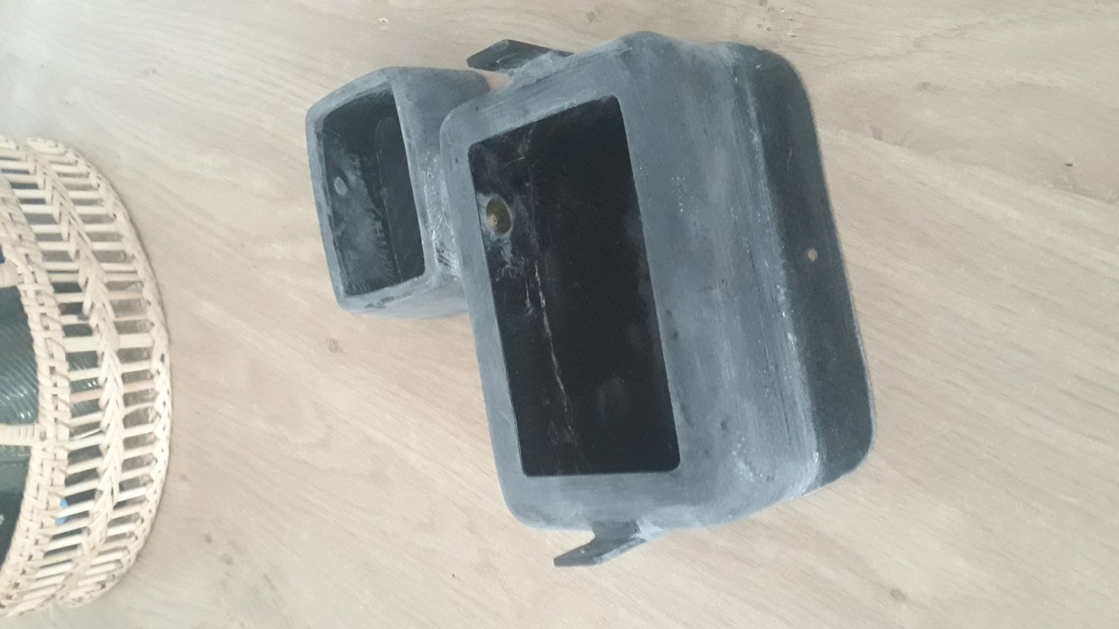

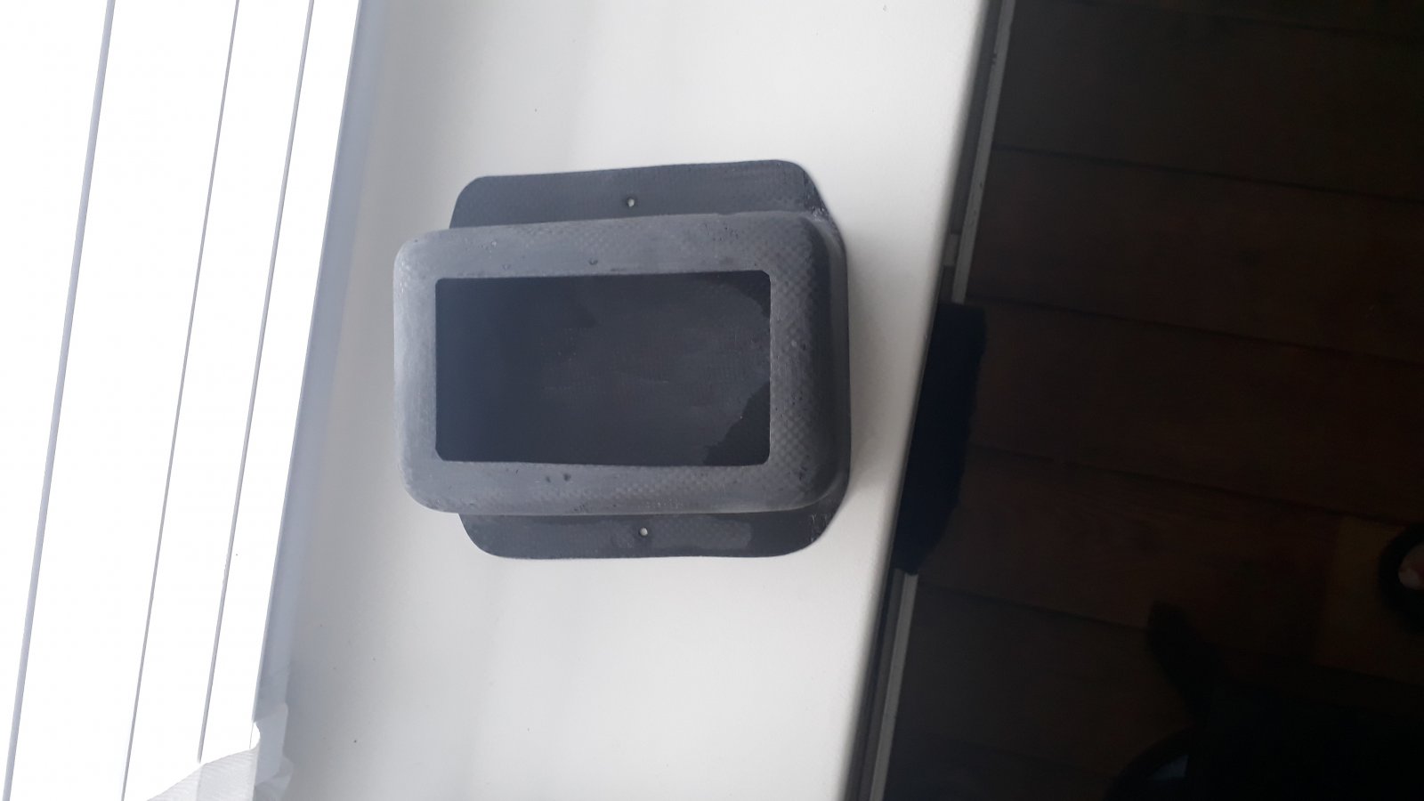

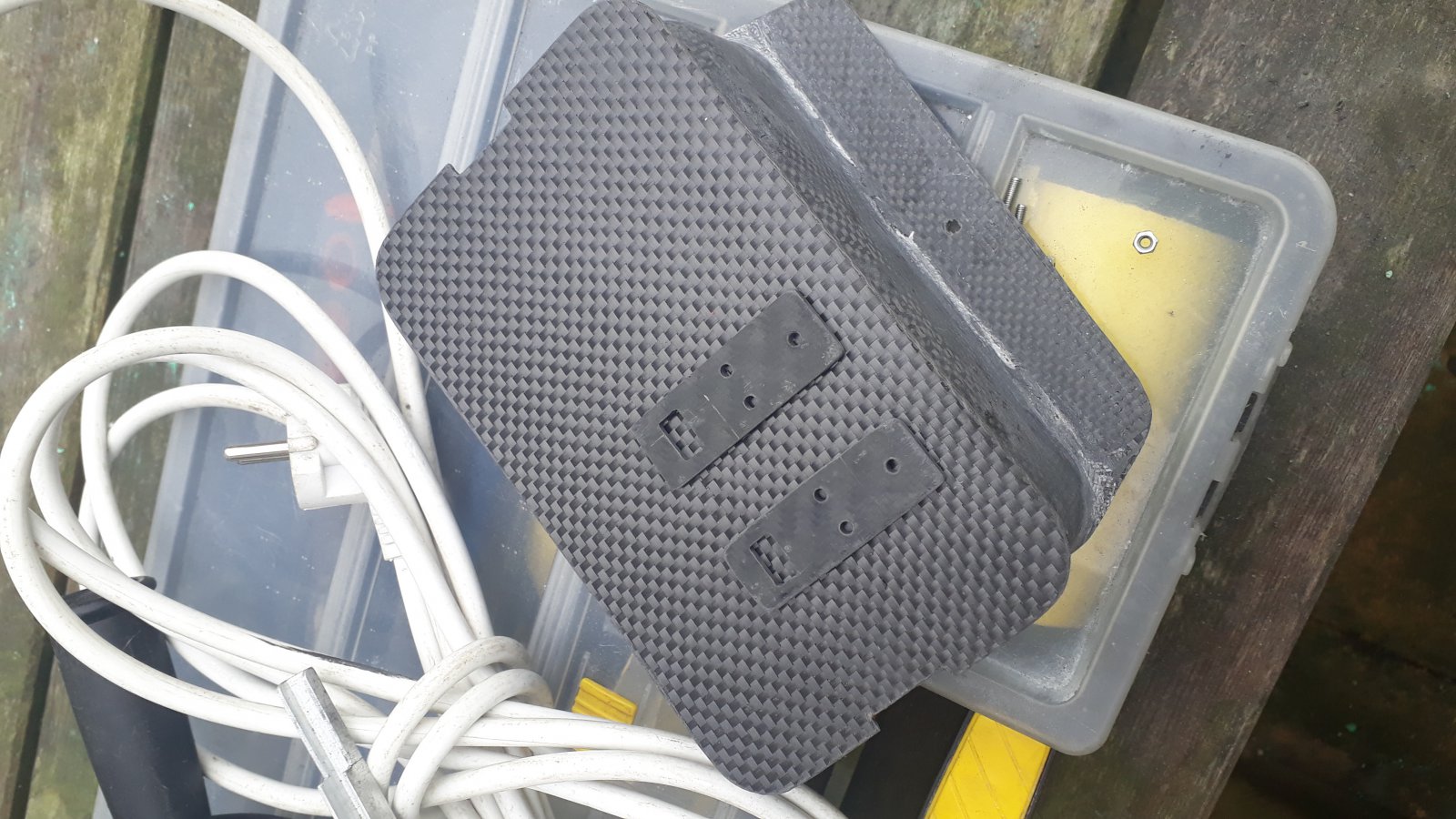

Rc boxje gemaakt .
Vind ,m aaaaaardig gelukt .kon iets beter maar had ,m nat uit de mal getrokken omdat ik bang was dat ie niet meer los Kwam .
Toen toch weer terug gepropt in het doosje.
Laten uitharden en ja hoor .
Kwam zo los.
Wel Enigzins beschadigd maar viel reuze mee .
Nu weet ik het voor een volgende x..
Een leermoment haha

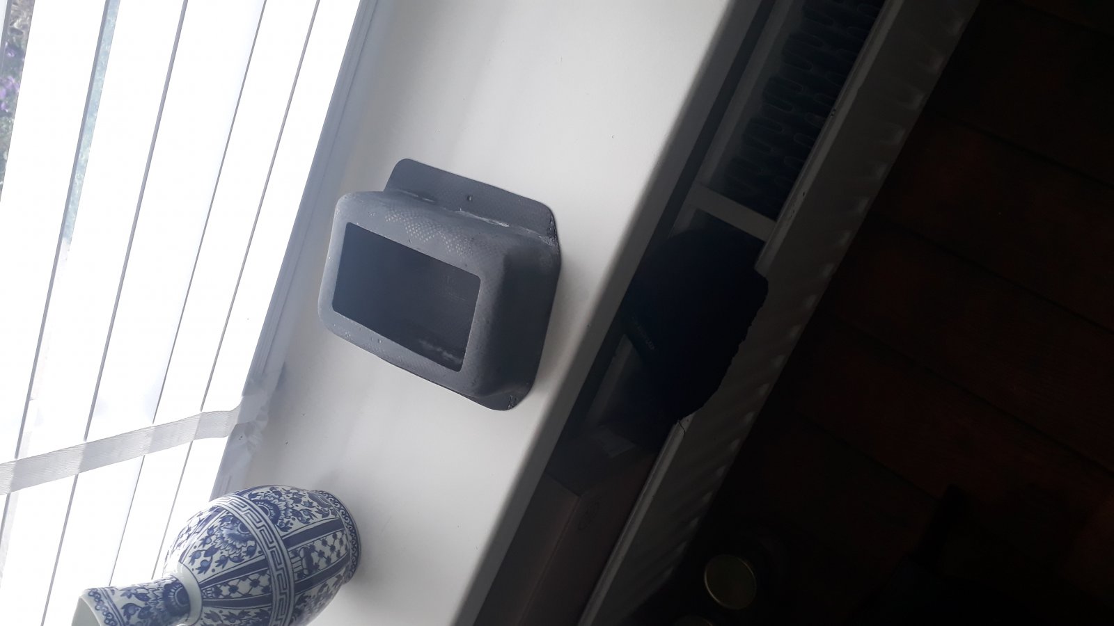

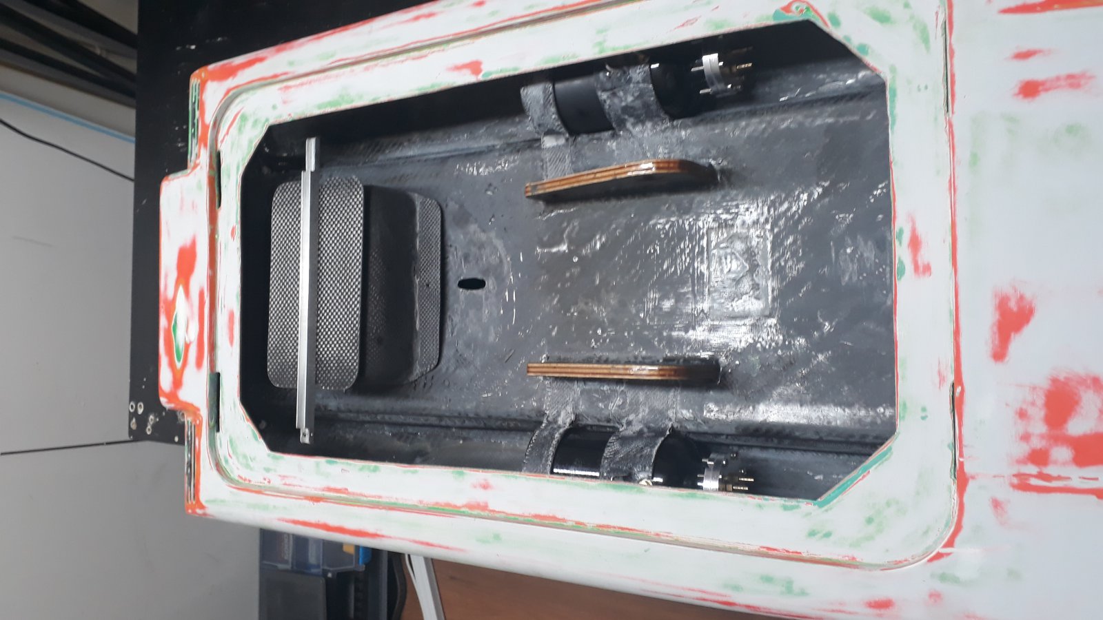

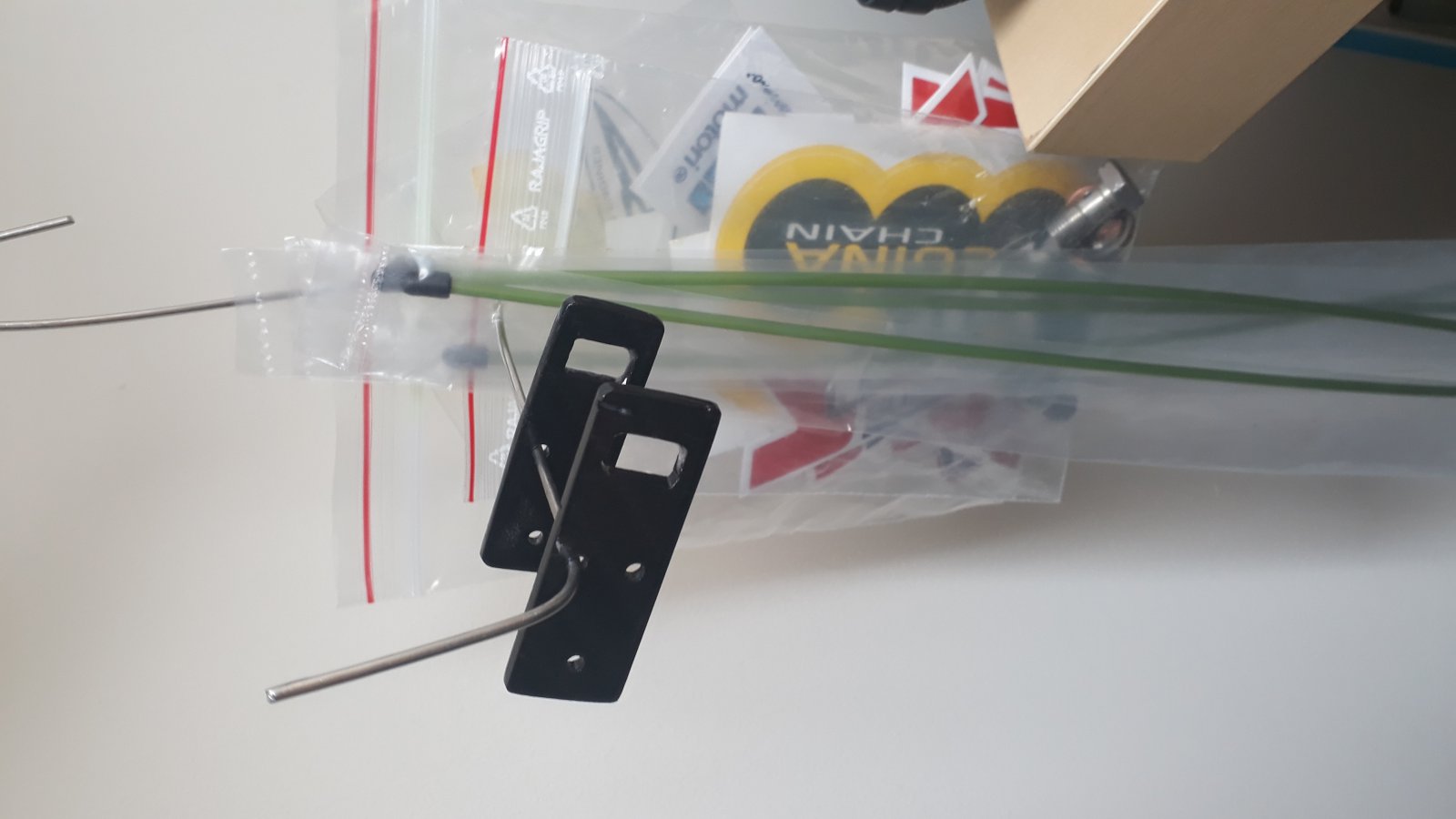

Haha...ff foetsie .
Ik bedacht mij ineens dit .
Had alles er eens ingelegd maar werd een volle boel .
Zo dus maar opgelost
