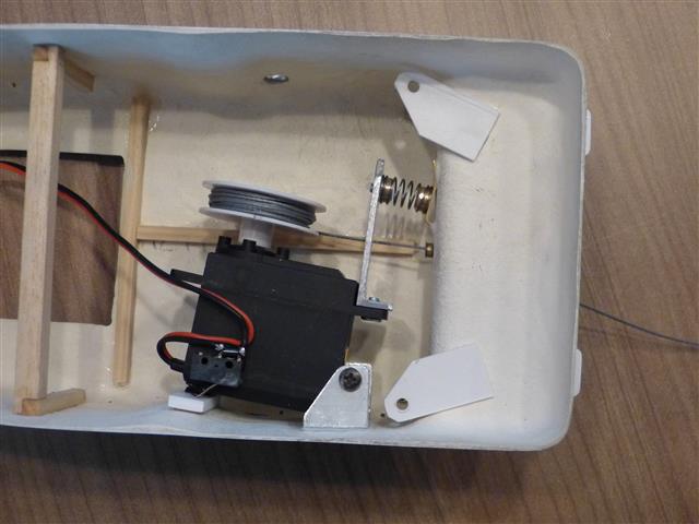

Terwijl de verf van de sleephaak droogt heb ik de sleeplier in het dekhuis gezet. Daarmee kan ik dan al varend de lengte van de tros variëren. De tros op afstand bestuurd losgooien gaat dan alleen niet meer, je kunt niet alles hebben, een mens moet keuzes maken ... ;)
full
Op de trommel zit 2 meter grijs Dyneema snoer.dun en sterk. Hierboven is de rust positie. Als er teveel trekkracht op de lijn komt wordt het veertje ingedrukt en zo de schok opgevangen. Het geheel scharniert op de zwarte schroef. Tevens is dit de beveiliging voor het te ver inlieren van de tros waarbij deze vast loopt en de lier (aangepaste 6kg zeilwinch) de boel stuk gaat trekken. Het schakelaartje links komt dan vrij en de stroom valt weg op de lier.

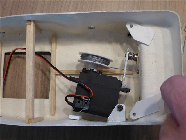

'Fail safe'-stand:
full
Er zit een diode over de schakelaar, dus uitlieren kan dan altijd weer. Voor de foto nu nog zonder beschermtrommel om de spoel, die komt er straks nog op.
