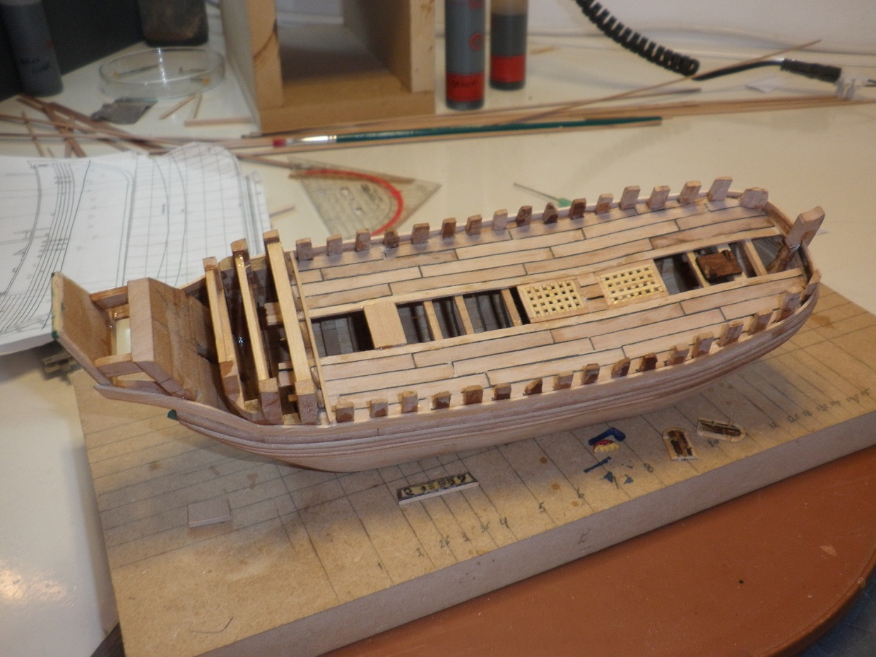

Haringbuys 17e eeuw

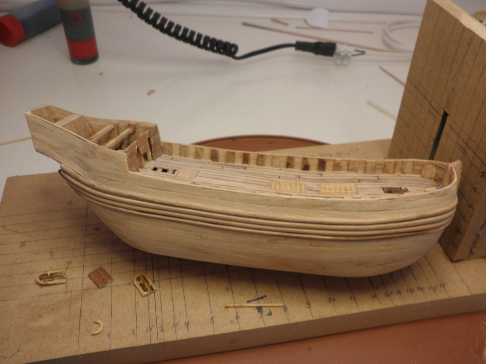

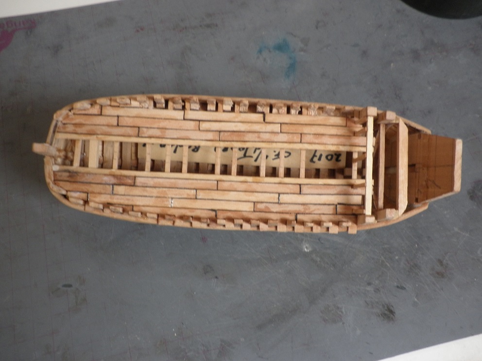

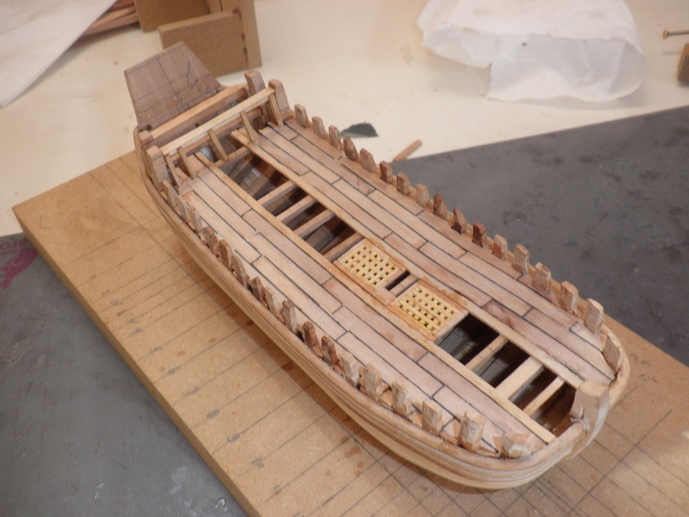

De romp nu geschuurd en begonnen met het dek.
Groetjes Cees

Ik denk dat het een relatief klein model is. Wel leuk om dit zo te maken. Je hebt er ook een plankje inliggen met de datum etc. Leuk! (doe ik ook altijd).
