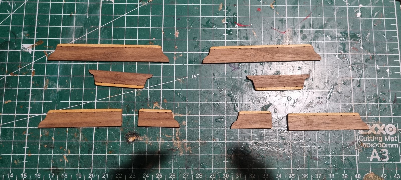

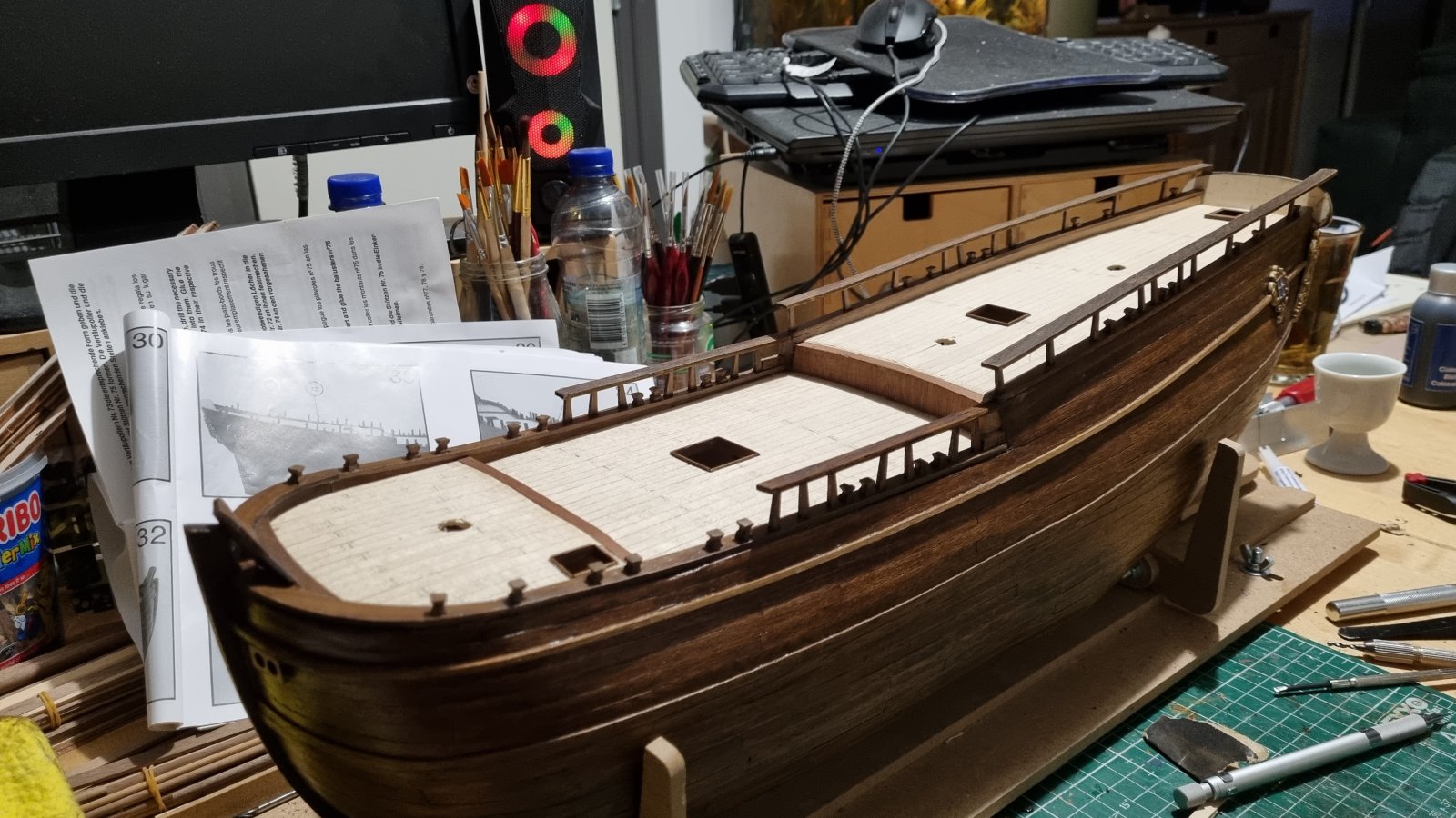

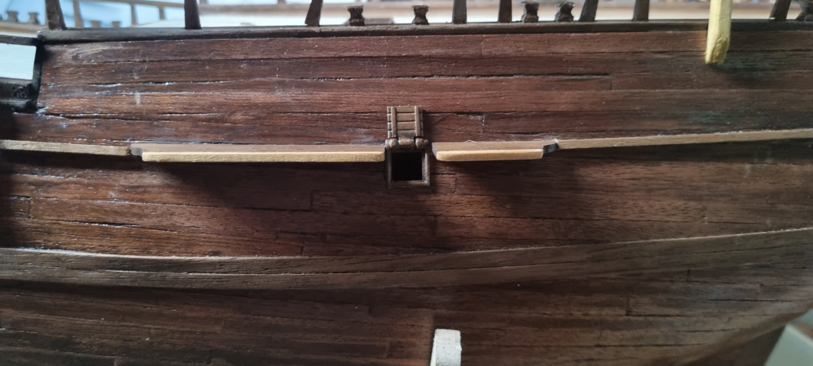

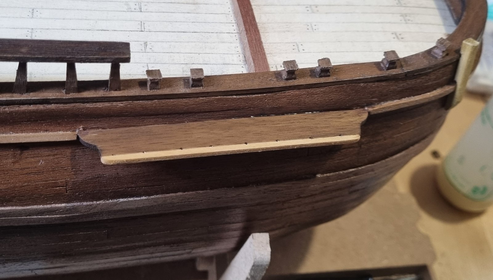

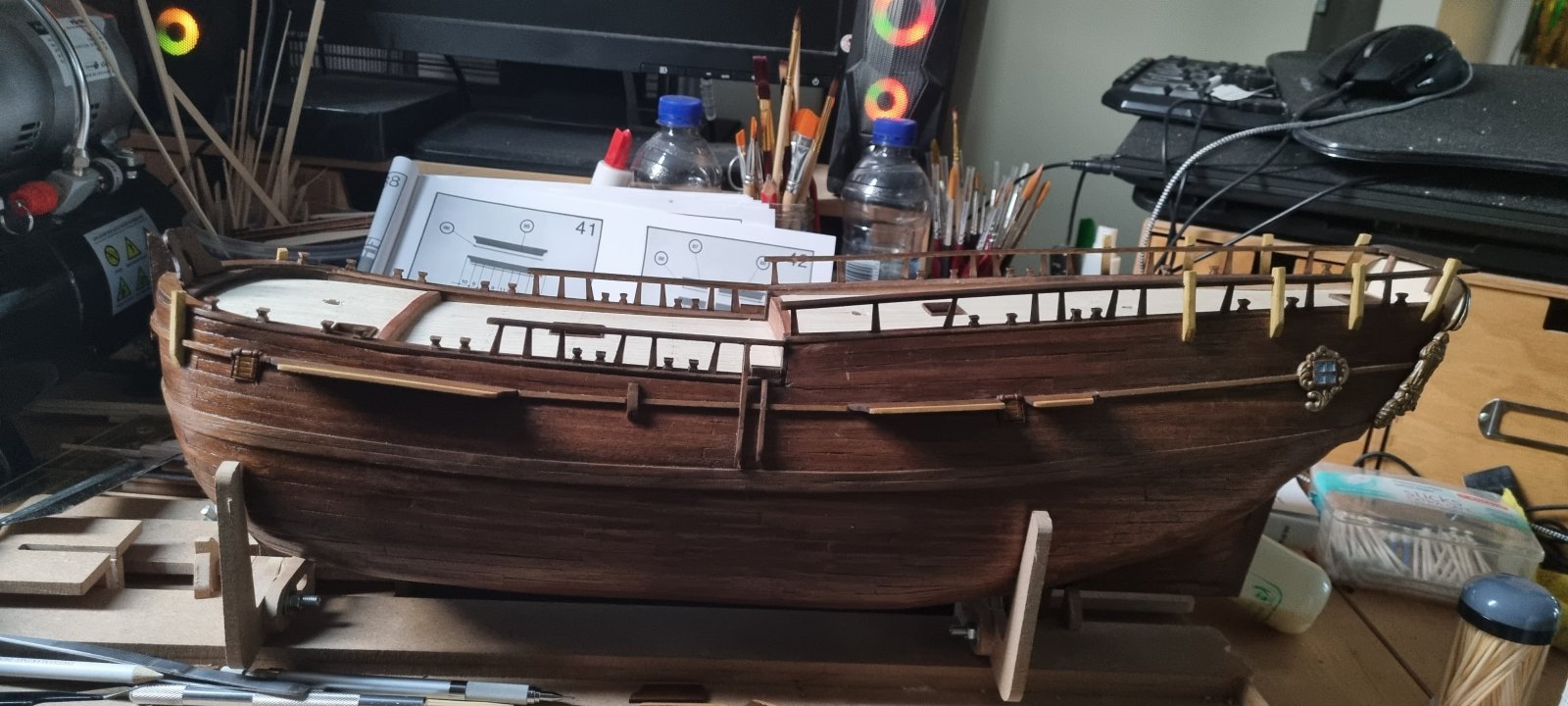

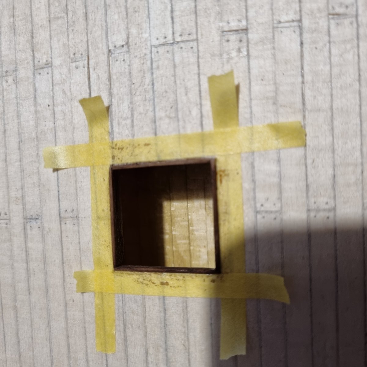

De randen naar het lage dek gebeitst. Eerst afgeplakt met 5mm afplakkentape.
@Herby63
Die heb ik eerst met een mesje afgesneden en met een fijn vijltje de randjes schuin afgevijld. En met schuurpapier korrel 1000 glad geschuurd. Als laatste een laagje blank eiken beits om het geheel een beetje te breken. Anders wordt het te donker qua kleur allemaal.

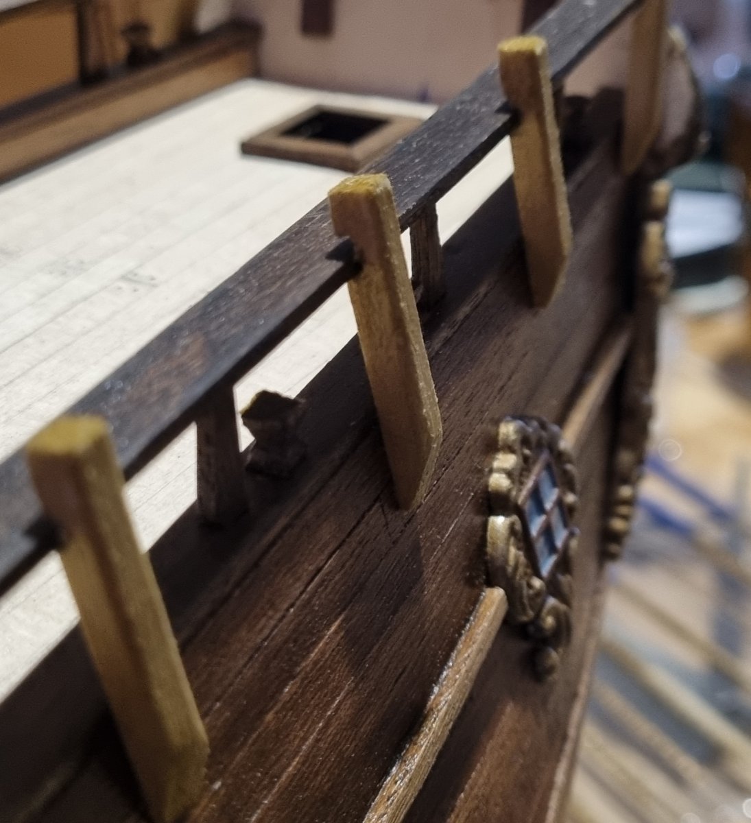

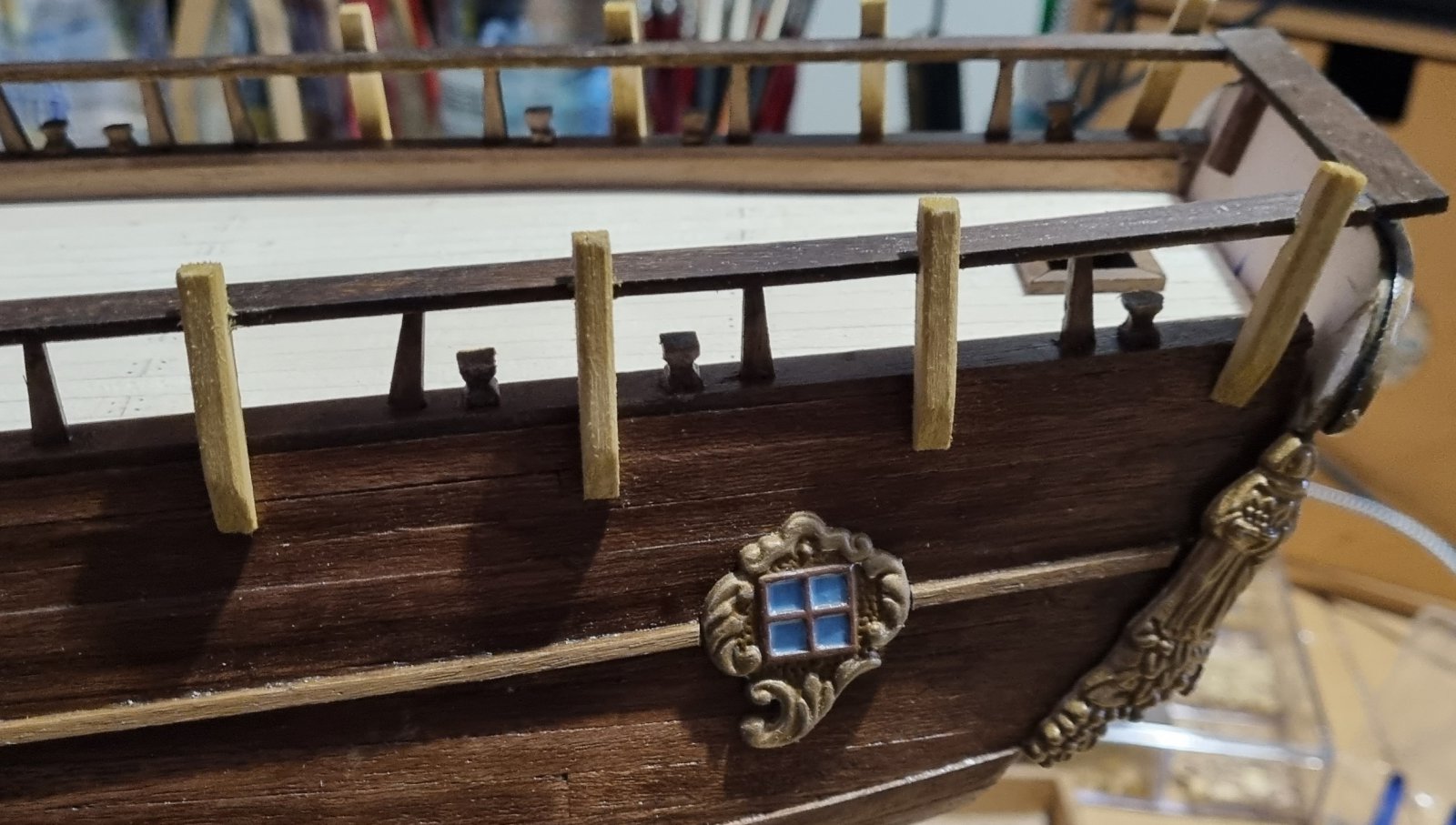

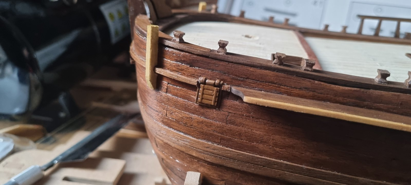

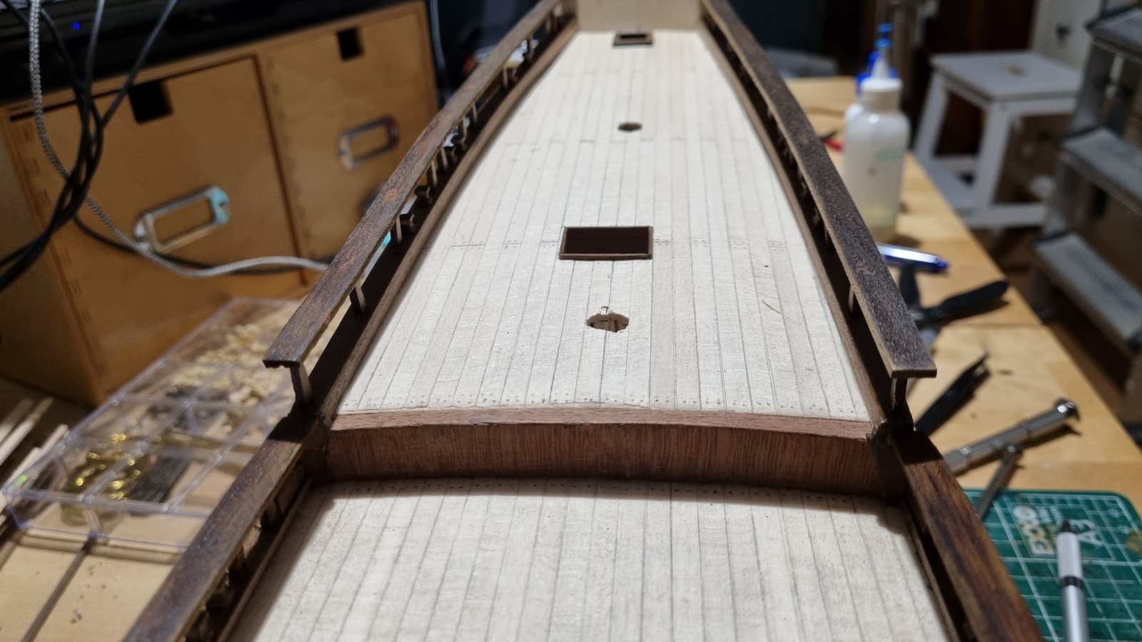

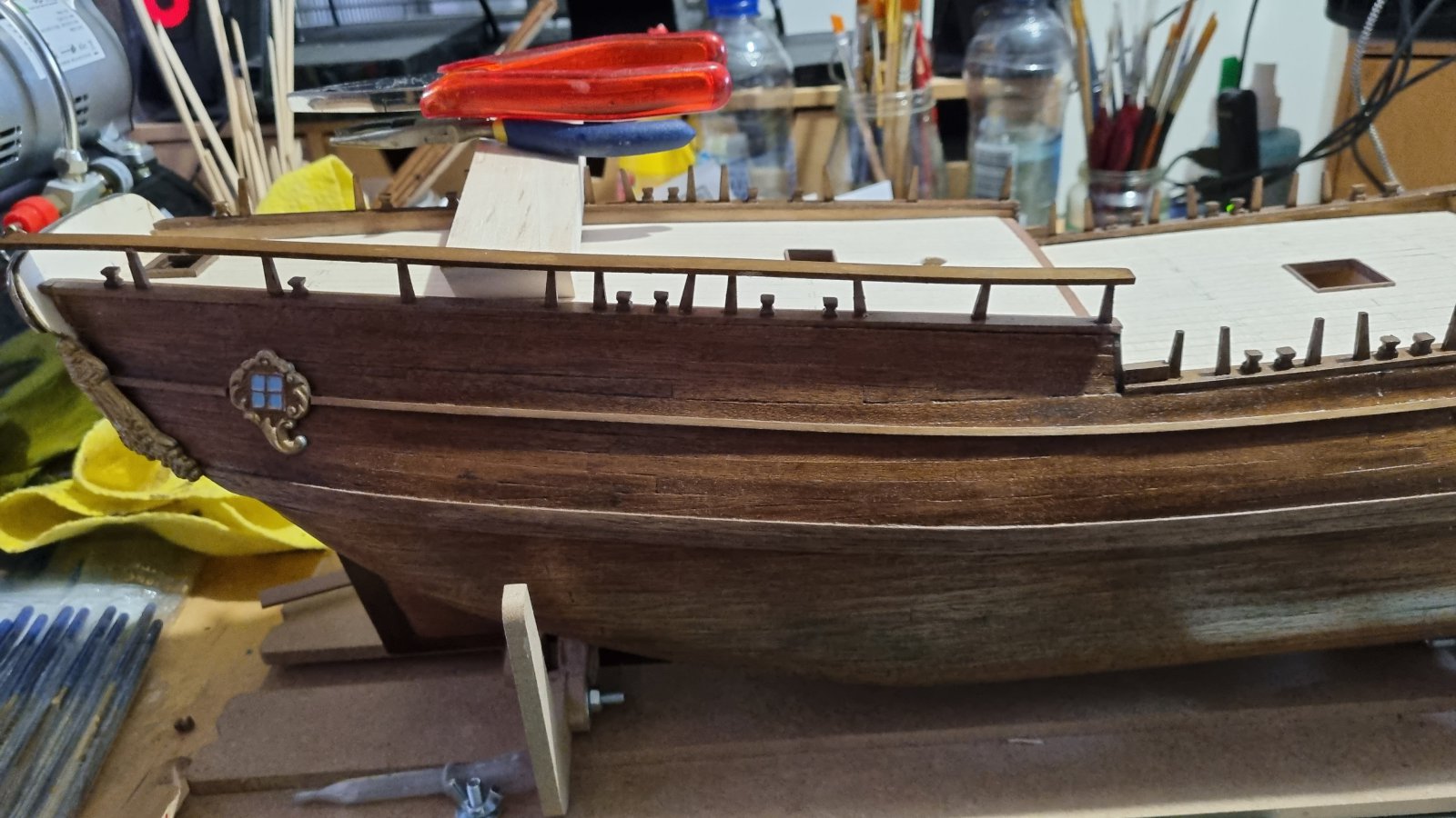

Als ik die reling zie, denk ik aan hoe vaak ik die opnieuw heb moeten vastzetten. :oops:
Daar had ik een mooie oplossing voor gevonden.
Er kwan idd te veel spanning op doordat de latten horizontaal gebogen moeten worden.
De latjes zijn 8mm breed en 3mm dik en precies in het midden van die latjes heb ik met een handboortje op de hoogte waar ze vastgelijmd moesten worden, 3mm gaatjes geboord (1,5 mm diep). De vielen dan precies over de bovenkant van de balusters. Zo kon ik heel voorzichtig het hout buigen terwijl de lat niet steeds los schoot. De balusters zitten dus met een druppeltje seconde lijm 1,5mm verzonken in de latjes.
Ik hoop dat ze nu bij jou ook goed blijven zitten :thumbsup:
