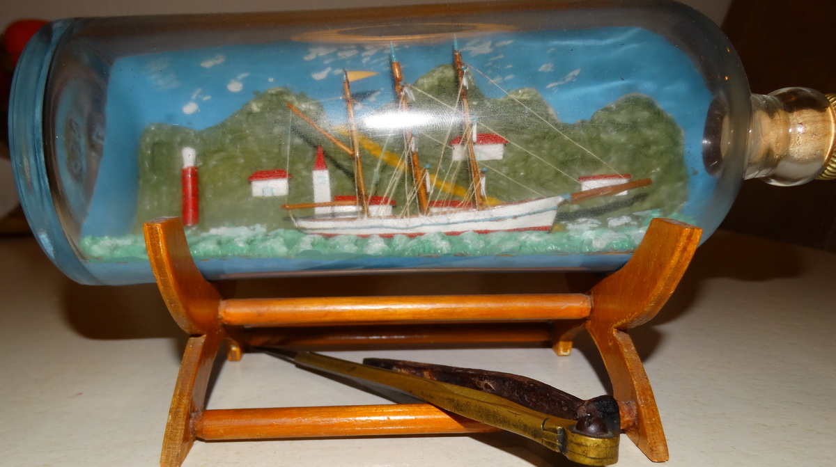

Zelf heb ik een scheepje in een fles dat pakweg 53 jaar geleden door een familielid is gemaakt.
De zee waar de 3master in vaart, plus de achterwand (kerkje, vuurtoren, huisje etc.) zijn gemaakt van stopverf en daarna beschildert. Als je de dop van de fles haalt, "ruik" ruik je de stopverf nog. Ik weet niet of stopverf nog te koop is. Anders is dat misschien een optie in plaats van klei.

@Scheveninger
dat ziet er netjes uit en zeker geen bouwpakketje
