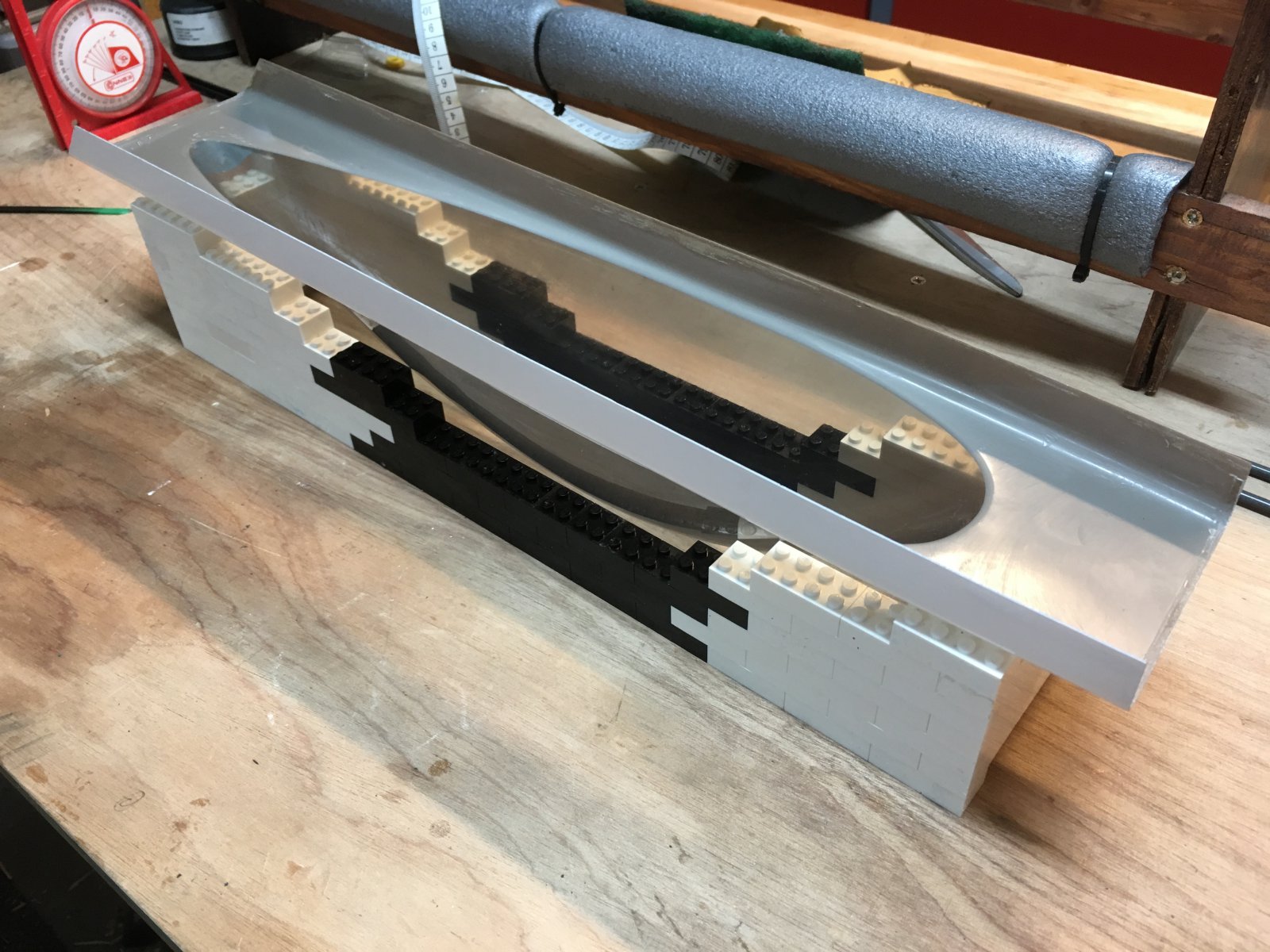

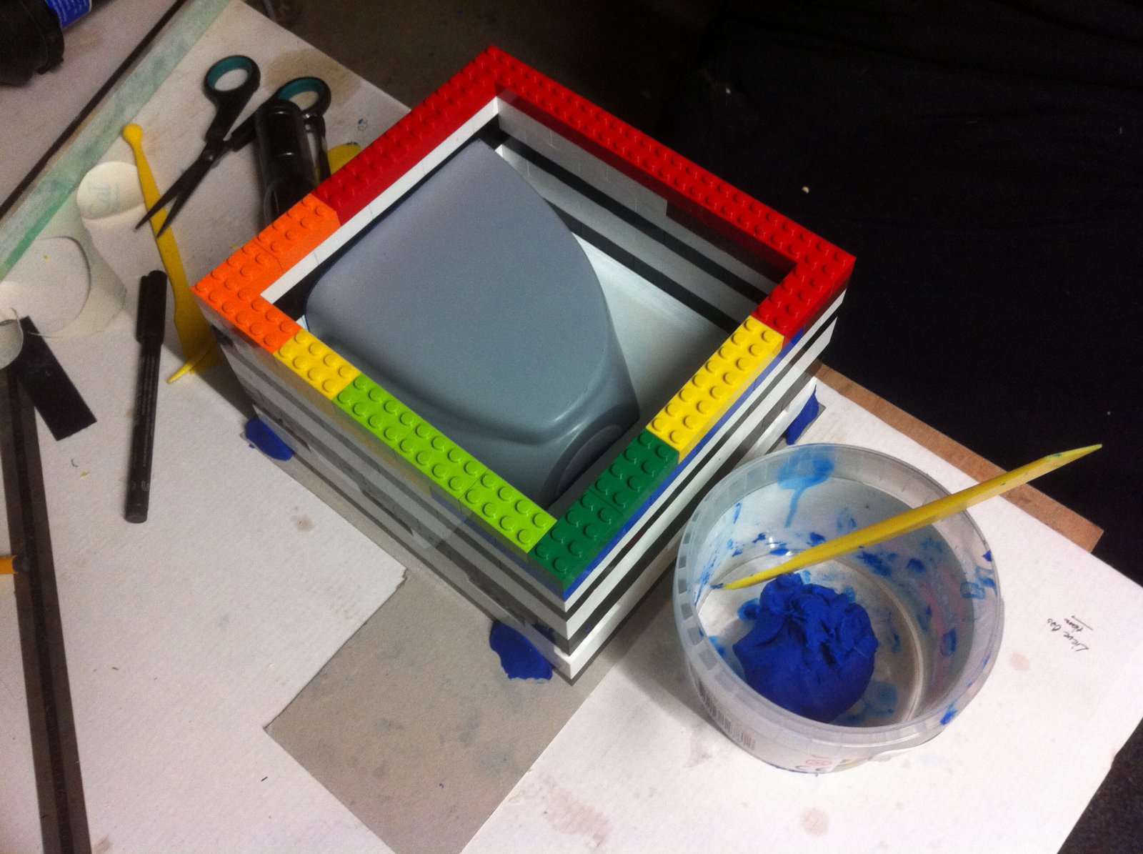

Bekisting uit lego (idee Roel van Essen), om twee schaal helften te krijgen een sjabloon uit multiplex
halverwege, afgedicht met boetseerwas.

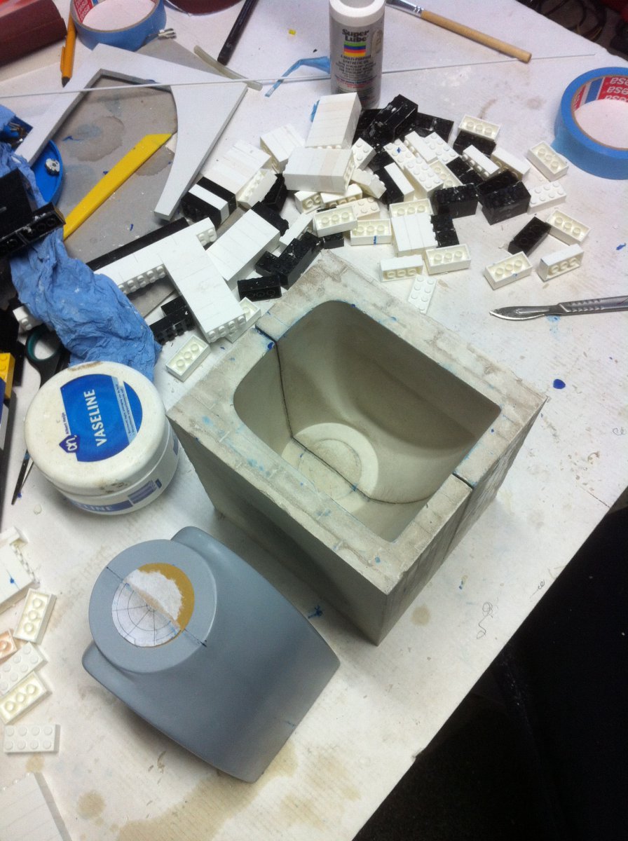

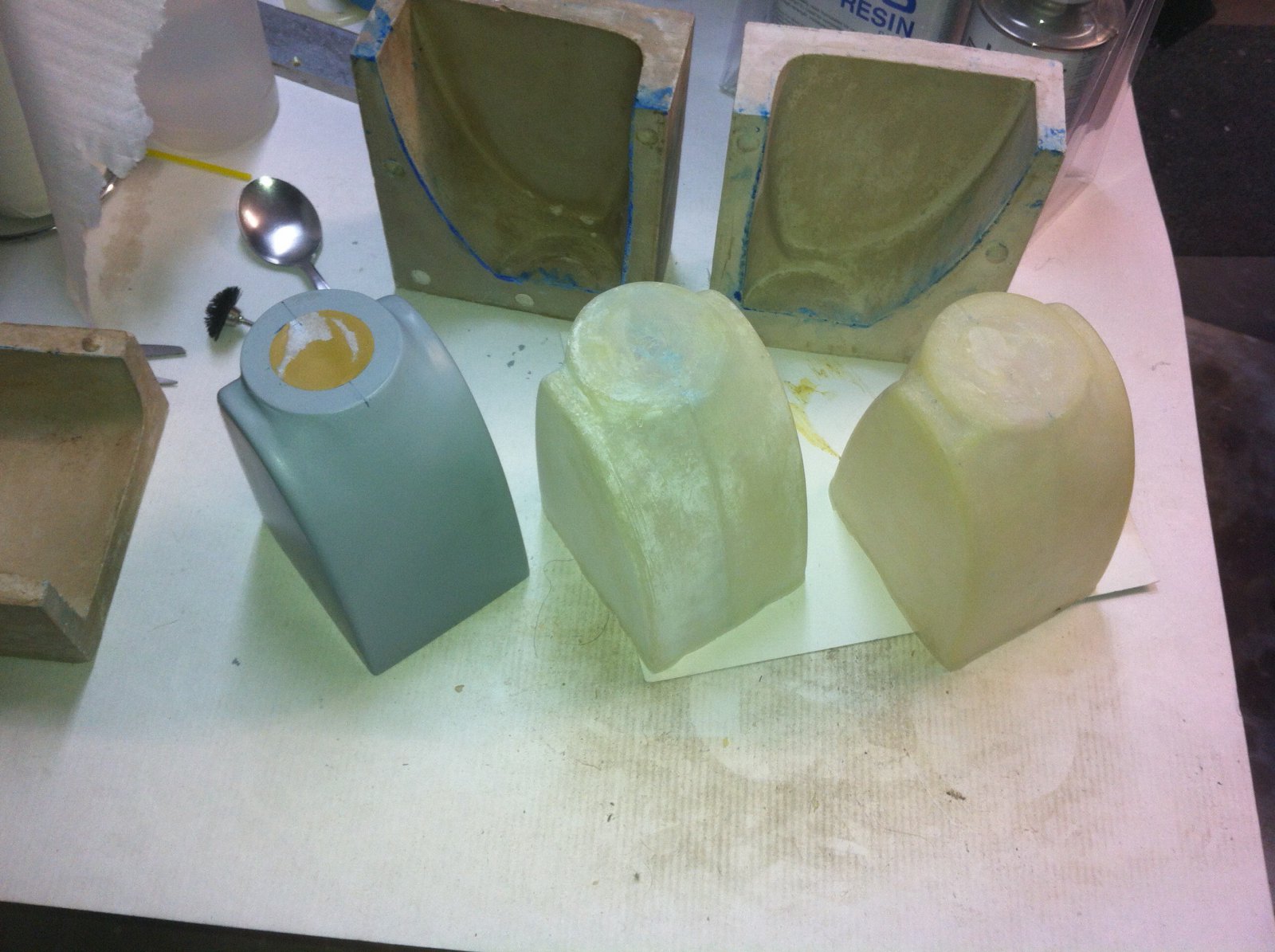

Plug en gietresultaat. Hier gelost met WD40 (noodgreep), omdat mijn plug niet echt watervast was/is
Calmatosportkap twee kappen kunnen gieten, omdat de gipsmal beschadigde bij het lossen van water...
ondanks veredelingsvloeistof... Een van de kappen is al gesloopt zonder te crashen bij een poging er nacelles op te boetseren... 't was echt een unicaat!
3 matrijshelften op de foto... ik moest dus 1 helft opnieuw ingieten uit gips,
omdat die zo beschadigd raakte bij het lossen van de epoxy gelamineerde...
