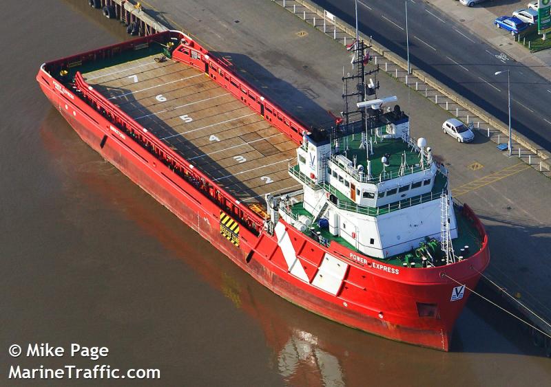

Goedenmorgen allemaal,
De foto shoot van de Vos Power( voormalig Power Express )
staat op het programma.
full
Deze komt voor 2 weken terug naar Den Helder voordat deze weer naar Great Yarmouth vertrekt. Aangezien ik een flink stuk moet rijden om in Den Helder te komen, wil ik eigenlijk alle foto's in 1 keer goed maken.
Ik heb echter nog nooit een foto shoot gedaan om het toe te passen om een model...
Hebben jullie nog tips en advies in de ruimste zin van het woord om een goede shoot te maken, van die"vergeet je daar geen foto's van te maken want dat is zeker makkelijk" dingen...:D
Groetjes Tom
