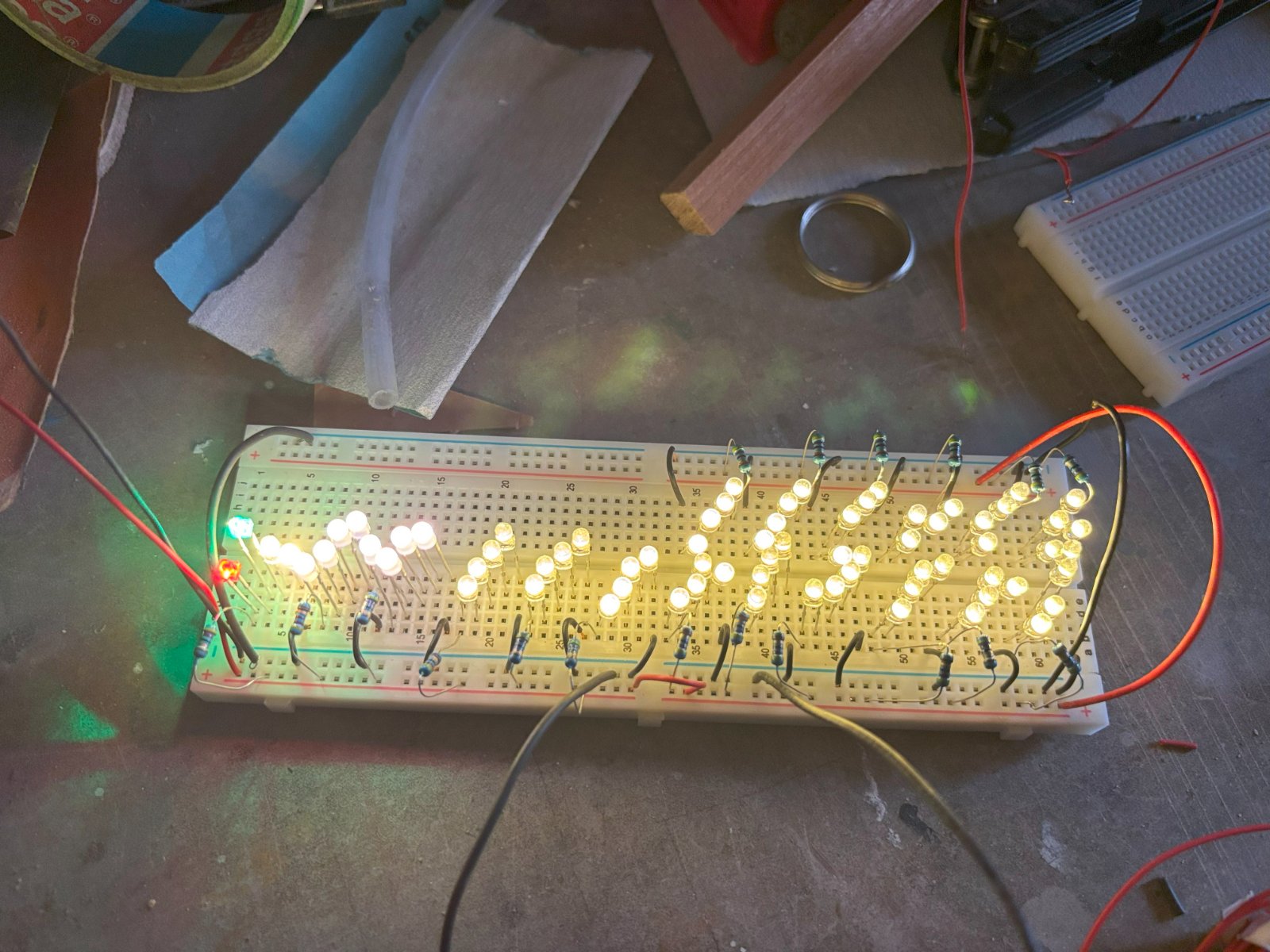

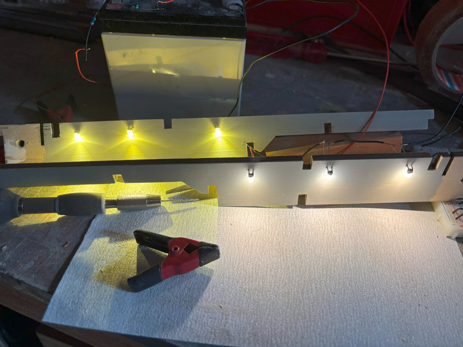

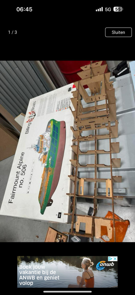

Ik zou eigenlijk de STEENBANK vanaf tekening gaan bouwen, maar die gaat even de ijskast in. Door een kennis die de Fairmount al in bezit had als bouwdoos, enige hulp aangeboden, met de Boskalis uitvoering. Daar inmiddels zo enthousiast over geworden, dit model 2e hands op marktplaats gekocht, waarbij alleen de spanten in elkaar gelijmd waren. Na alle info en forums te verzamelen, de eerste stappen gemaakt. Op foto's de verlichting samengesteld, en op 12V loodaccu ga ik series van 4 LED's met 47R ervoor maken. (zie foto) Getest met warm wit, en defuus warm wit. Verder een wensenlijst gemaakt over de materialen, en inmiddels alles in huis:

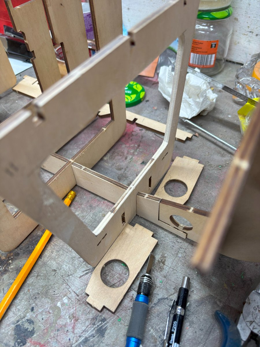

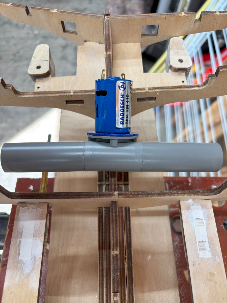

Wat ik al op het forum tegenkwam, hoe maak je de boegschroef passend. De voorste 2 spanten met de 2 zijstukken samen met de boegschroef behuizing gelijmd. middelste spant zo goed als weg gehaald, en aan de onderkant met 2 latjes verstevigd. boegschroef huis zit nog los, komt later met epoxy vastgezet.

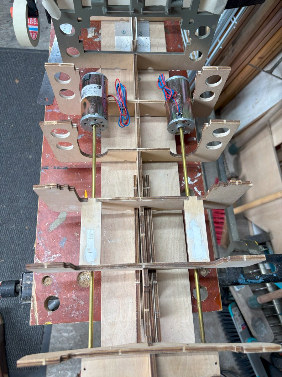

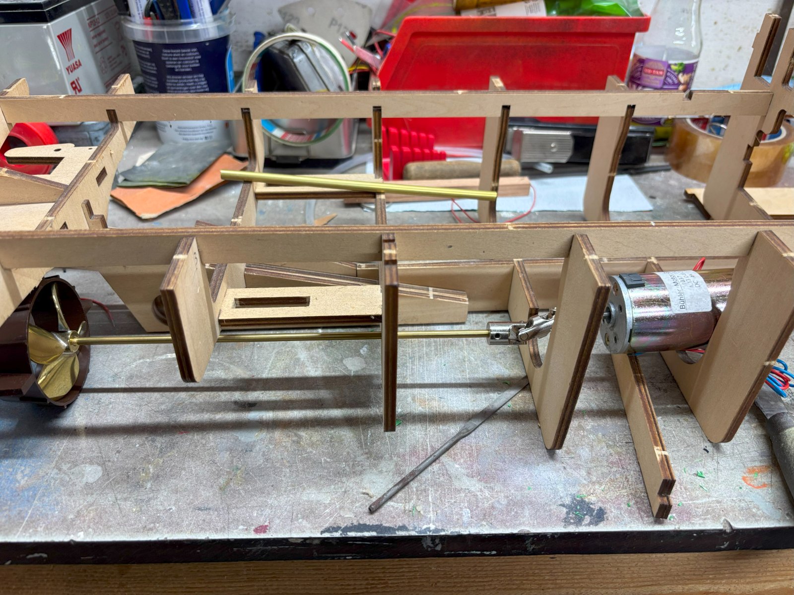

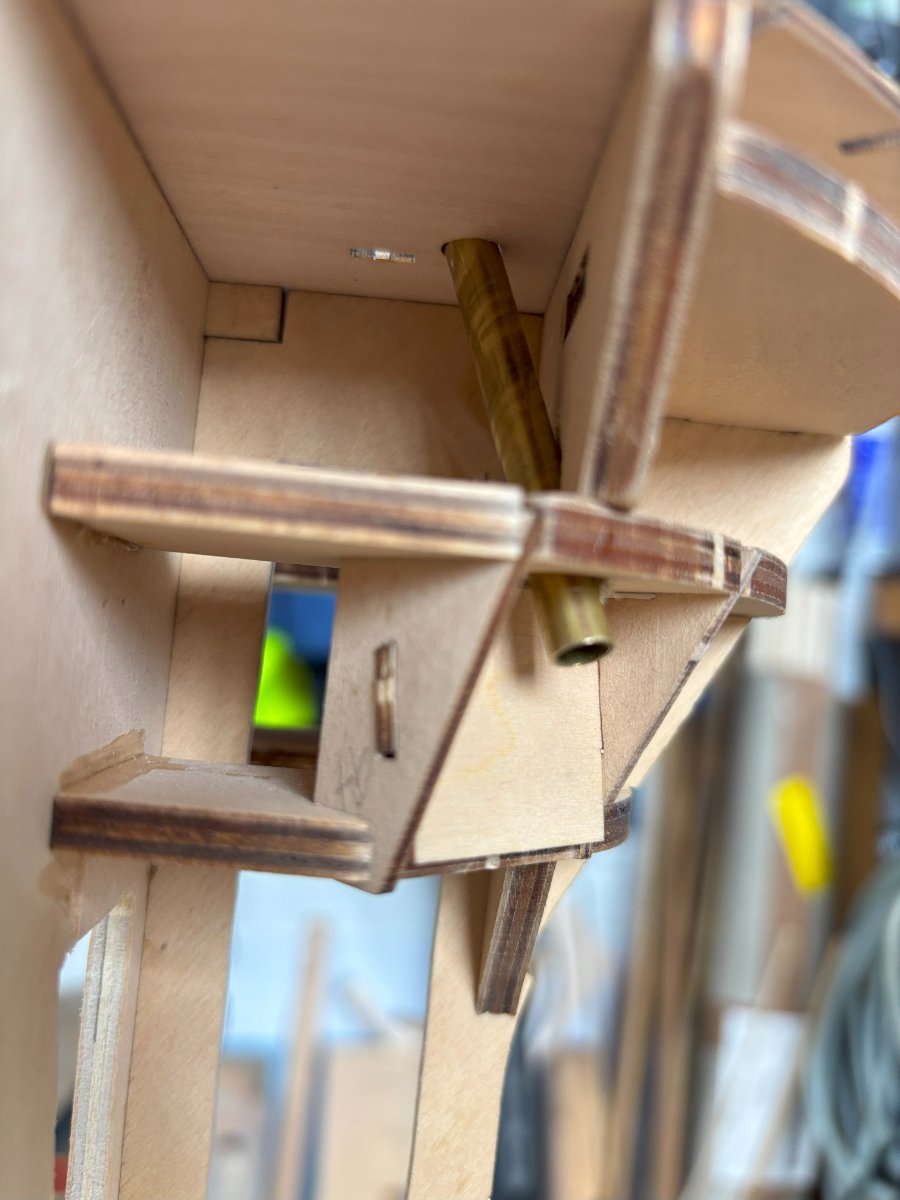

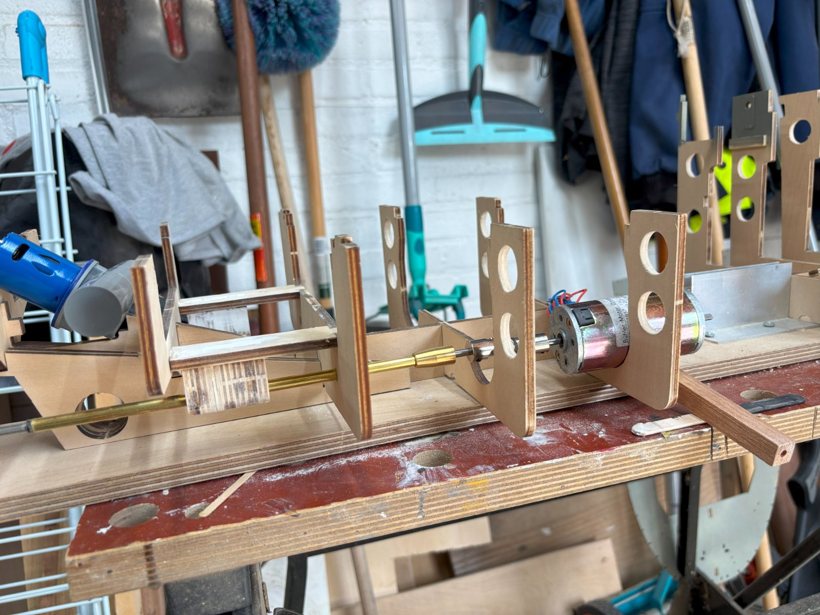

Voor de Buhler motoren 1 spant iets verder open gezaagd, om deze passend te krijgen.
Met messing buis van 5 mm in de romp gelegd, kijken hoe het uitkomt.
op de schroefassen komt 1 dubbele kruiskoppeling, net als in mijn SMIT Nederland, loopt bijna geruisloos.
Alles is prefab tot het naar mijn zin is.

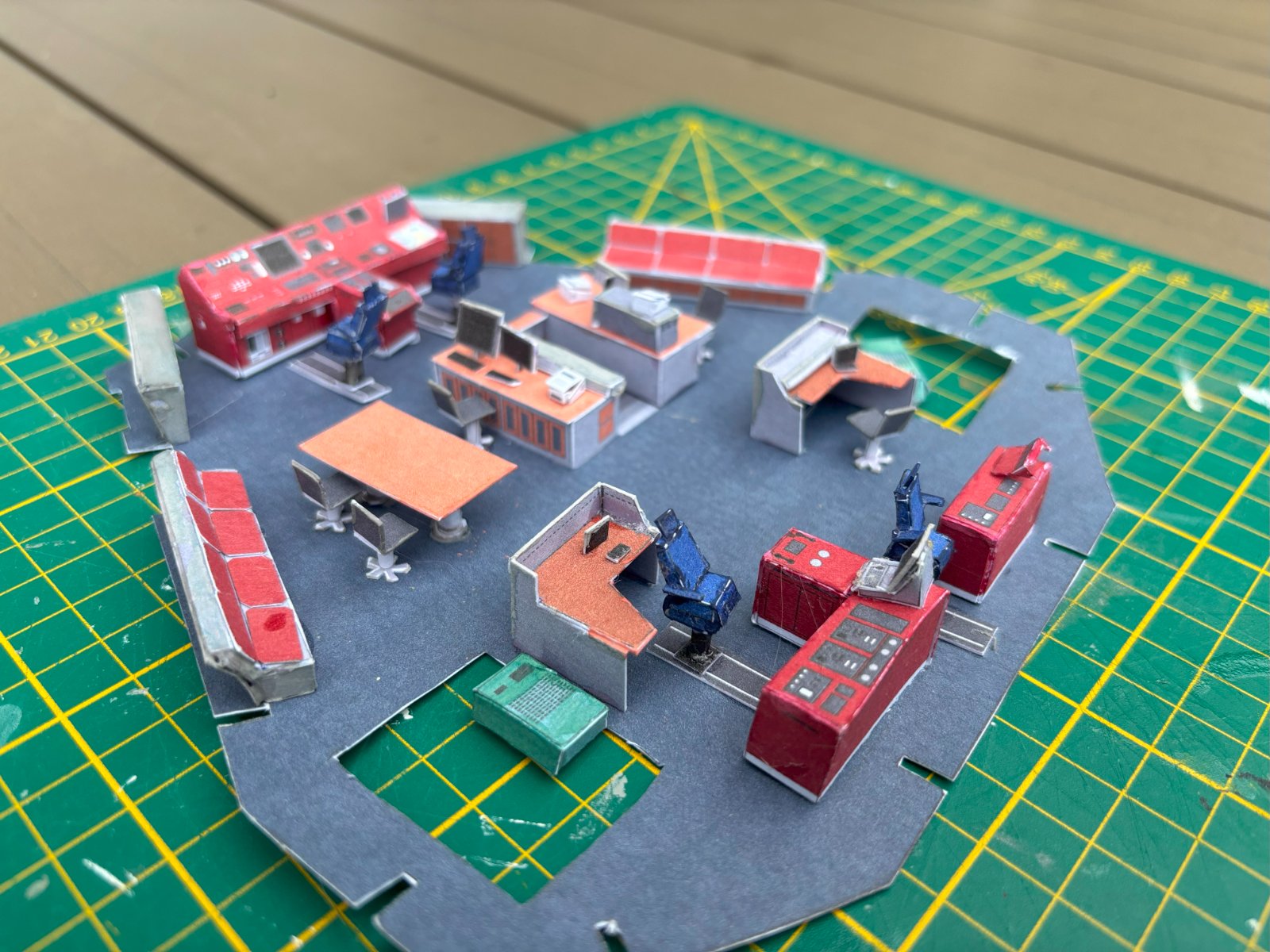

Tijdens regen achtige dagen de brug uitgeprint op 200 grams papier. (advies is 120 grams)
Daarvan de hoekjes geprobeerd bij te kleuren met verf van de Action.Veel werk en ben er totaal niet tevreden over.
Dat ga ik nogeens opnieuw maken, nu wel met 120 grams foto papier.
instructie en download staat op youtube;

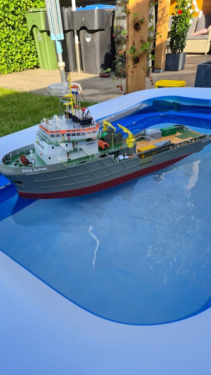

Op een Facebook groep trof ik Fred van der Wal, hij heeft de Boka Alpine al in het zwembad varend.

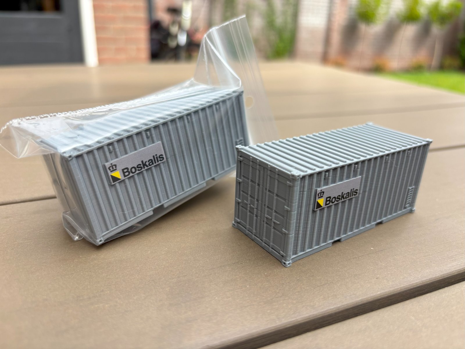

Na contact met hem over de letters op de romp, een tip ontvangen voor een container in 3-D op schaal 1:75 geprint van Boskalis.
Deze ook besteld en opgehaald in Roermond. Is niet zo ver voor mij. Ziet er super mooi uit,

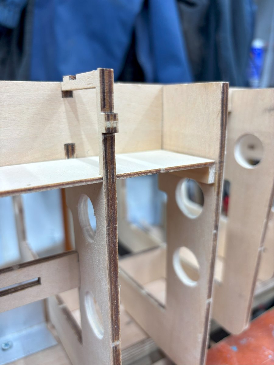

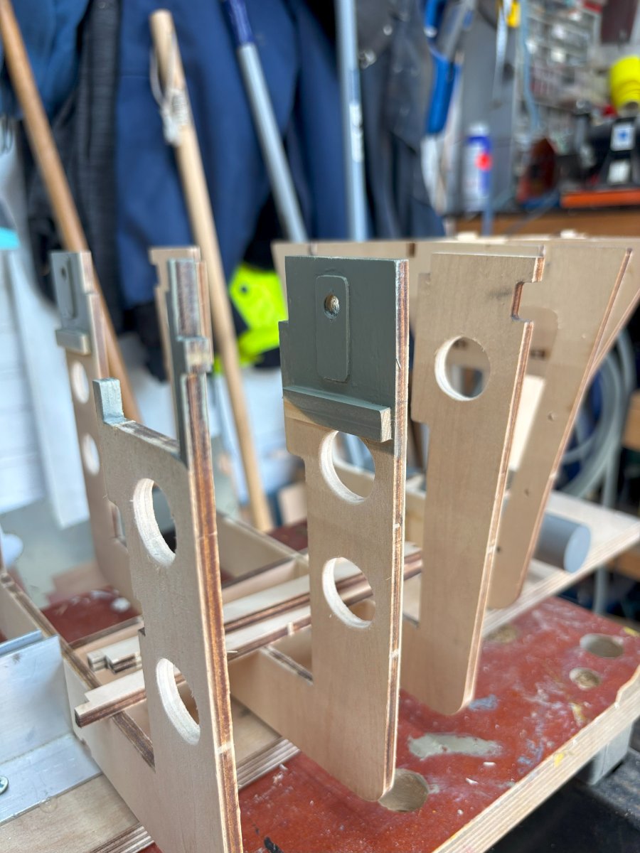

De walegang moet al voor de beplanking gereed zijn, hier ook mee begonnen. tegen spant een stentje gelijmd van 3x3 mm voor het vloerdeel.
En 1 deur gemaakt voor iedere kant, zoals het echte schip ook heeft.
Verder de spanten gaten in gezaagd voor kabels doorheen te leggen, het kan maar hoog in het schip doorgang hebben.
De spanten zelf (vooral de voorste) groter uitgezaagd, kan je makkelijker bij de boegschroef.
Zo ook de doorgang anker ketting al prefab gemaakt, hier gebruik ik de buis voor van de schroefas die in het pakket zit.

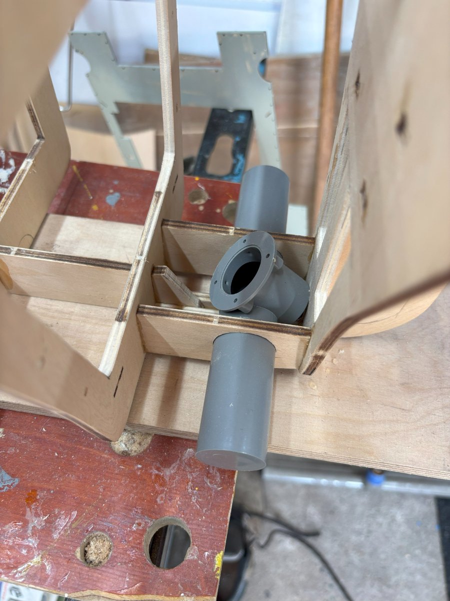

Voor de hekschroef RAB 108-03 wordt nog een dingetje, hoe ga ik dat oplossen.
Ik heb ook de RAB-108-20 mini 12-10 boegschroef, maar dat is geen gezicht, veel te klein. Doorgang in het model is 19 mm.
Daar past de RAB 108-03 precies in, alleen de breedte op de flens past niet.

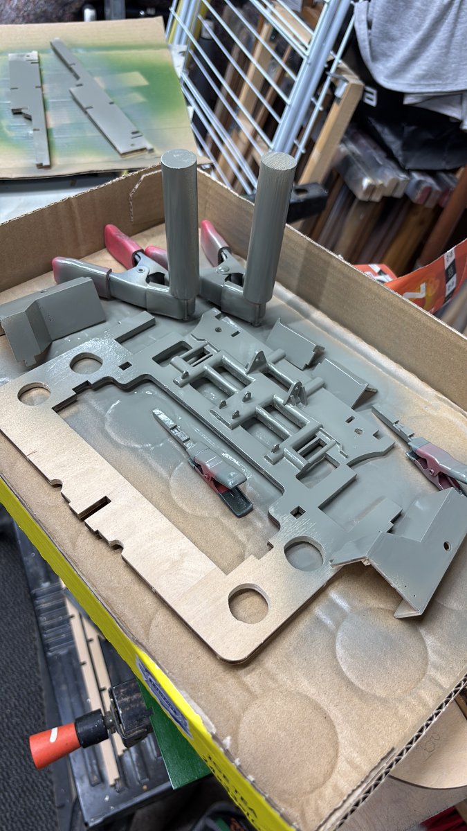

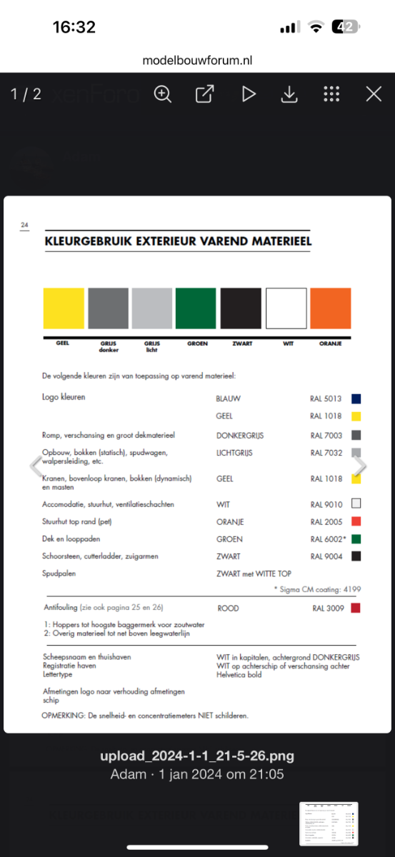

De Boskalis kleuren RAL7003 besteld bij bakkerspraypaint.com De spuitbus Belton Zijdeglans RAL 7003.
Deze kleur even getest op het sleep huis gedeelte. Zie foto van de echte BOKA. (foto komt van Facebook)
De rest van de kleuren was hier bij de lokale verfhandel verkrijgbaar.
De 7032 lichtgrijs ga ik alleen op het werk gangpad gebruiken achterdek. Walegang en voordek zijn groen.

Ga je voor de boegschroeven een tweede accu gebruiken Albert?
En de flens van die achterste boegschroef komt die tegen een spant of tegen de huid?
Alles met elkaar een hele puzzel, maar zal je best lukken. Gr. Klaas.

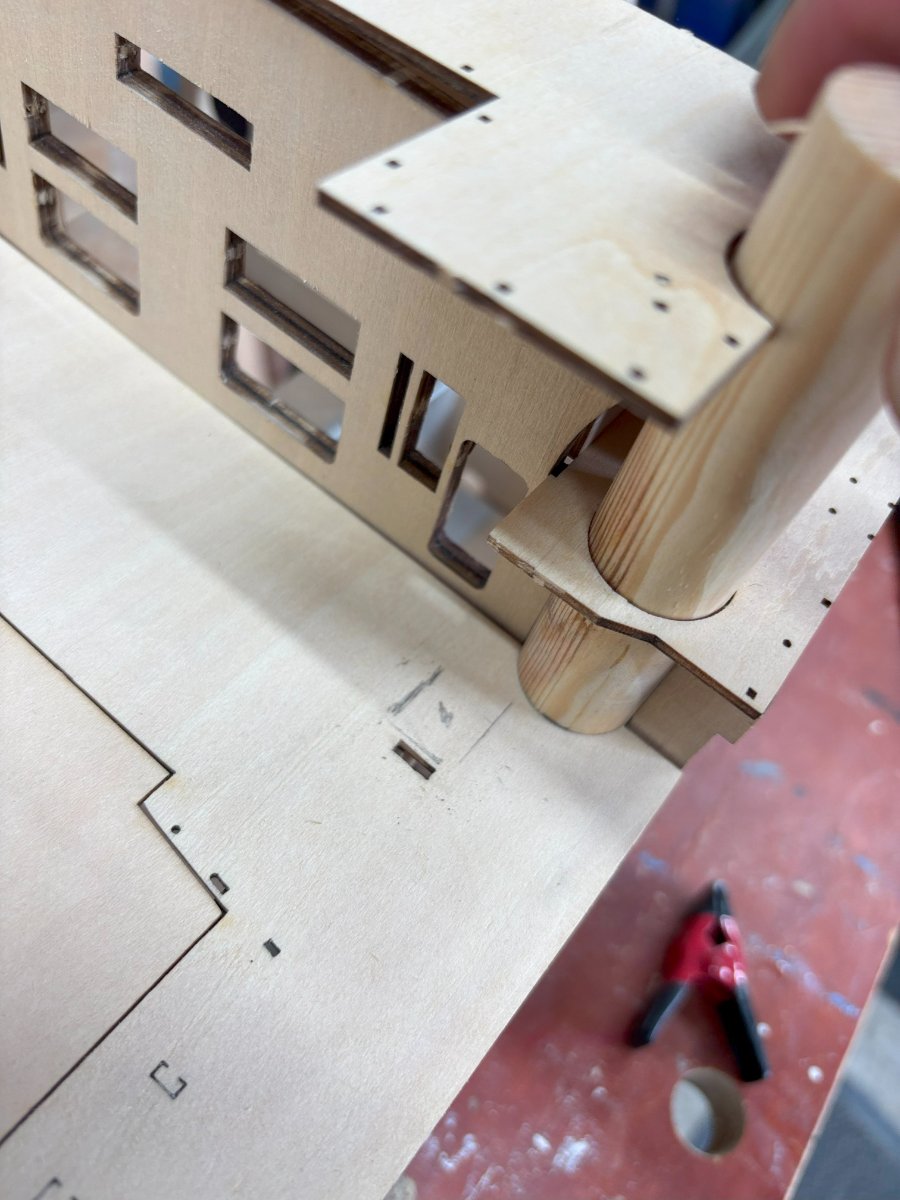

Schoorsteen doorgang. Op de plaats van het puntje in het vierkantje komt een boorgaatje voor de draad van het LED die het echte schip ook heeft op de schoorsteen mantel

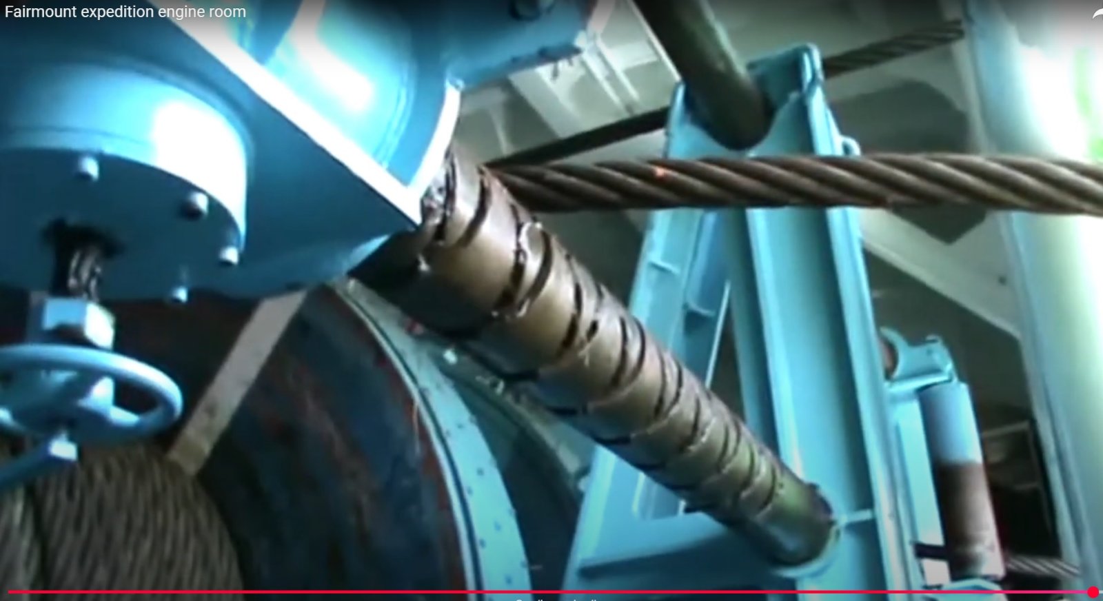

Om de sleeptrommel werkend te maken met een N20 motortje, en een oud garen klos van mijn Oma, 2 alu hoekprofielen van 15x15 mm op maat gemaakt, dat later ingebouwd wordt. Het sleeptouw gezocht bij de Action, Zeeman, Hema, en gevonden bij de Wibra 2 mm dik zwart nylon koord.
ook weer frefab, stukje film op youtube gepost;
Alles op 1 loodaccu 12V van 12000 mAmp. afkomstig uit een brand beveiligings kast. Dat wordt elke 4 jaar standaard vernieuwd, en komt mij toevallig wel van pas nu.
De flens komt buiten de huid, ik ga dat deel iets breder maken dan het model.
Bij de bouwdoos zijn dat 5 delen triplex (1 midden met BB en SB 2 delen van ieder 5 mm dik)
Ik maak BB en SB 1 deel extra, denk ik tot nu toe.

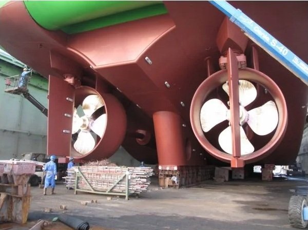

Je ziet het op de enige originele foto van de onderkant, dat wordt iets breder.
Wat ook opvalt t.o.v. de SMIT 1800 serie, naar buiten draaiende schroeven.

Bij mij zit er een motortje met haakse overbrenging d.m.v. een wormwiel in. Stilstaand blokkeert die de liertrommel. Is helaas niet sterk genoeg om de lierdraad in te halen op volle kracht vooruit. Werkt verder prima. Heb in de opbouw van S-F een tweede ontvanger geplaatst. De BEC in de ESC voor de liermotor levert de spanninig voor de ontvanger, de servo voor de ontgrendeling van de sleephaak en de multiswitch voor de verlichting. Hierdoor maar één 12 Volt stekker tussen romp en opbouw. Gr. Klaas.
