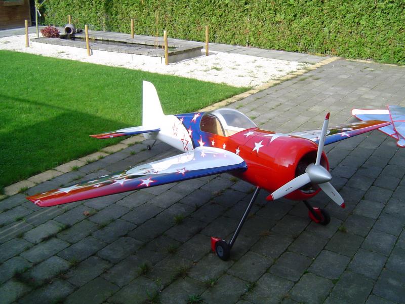

    Zoals sommigen weten heb ik voor volgend seizoen een nieuwe kist aangeschaft. Ik zocht naar een GFK kist die zo neutraal mogelijk zou moeten zijn. Aangezien ik nogal C-arf fan ben, heb ik eerst naar dit merk gekeken. Ik kwam uit op de Yak. In alle berichten en volgens de beschrijving heeft deze kist (bijna) geen mixers nodig. Dus leek me dit wel een goeie kist. Ik dacht eerst aan de 2.6 meter versie, maar dan zou ik een nieuwe motor moeten aanschaffen. Ik heb nog een MX-2 staan met alle apparatuur en motor. Dus besloten om de MX-2 leeg te maken en de 3 meter versie van de Yak hiermee te vullen.
    Dus het werd de 3 meter Yak 55sp!

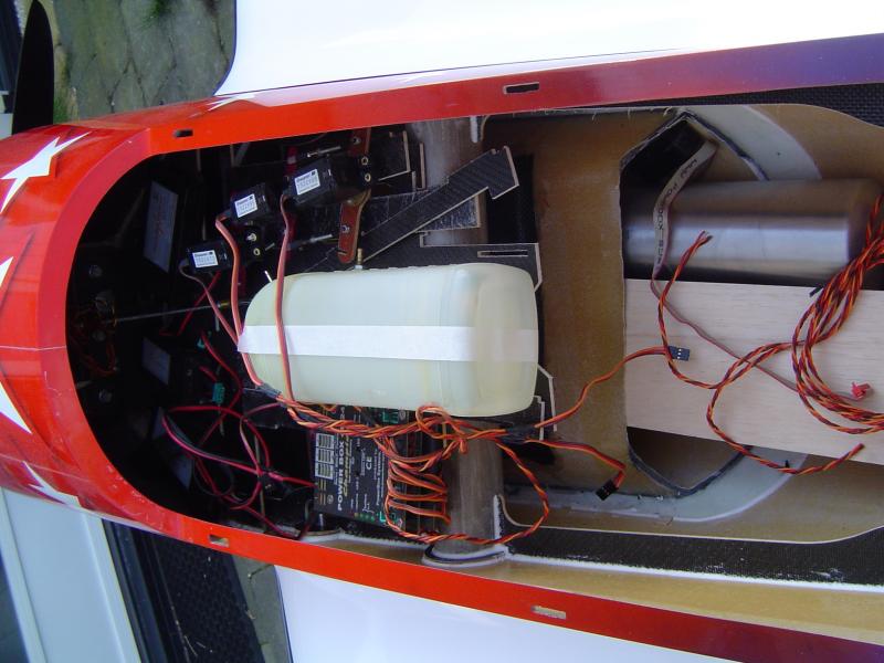

    Het bochtenwerk en ophanging van de motor. De bochtlengte moet ongeveer 280 mm zijn. Om niet de resopijpen te diep in de romp te krijgen, moest ik wat kunst en vliegwerk toepassen. De motor hangt in rubbers om zoveel mogelijk trillingen naar de romp toe te voorkomen. Hierdoor zal het geluid hopelijk een aantal dB's minder worden.

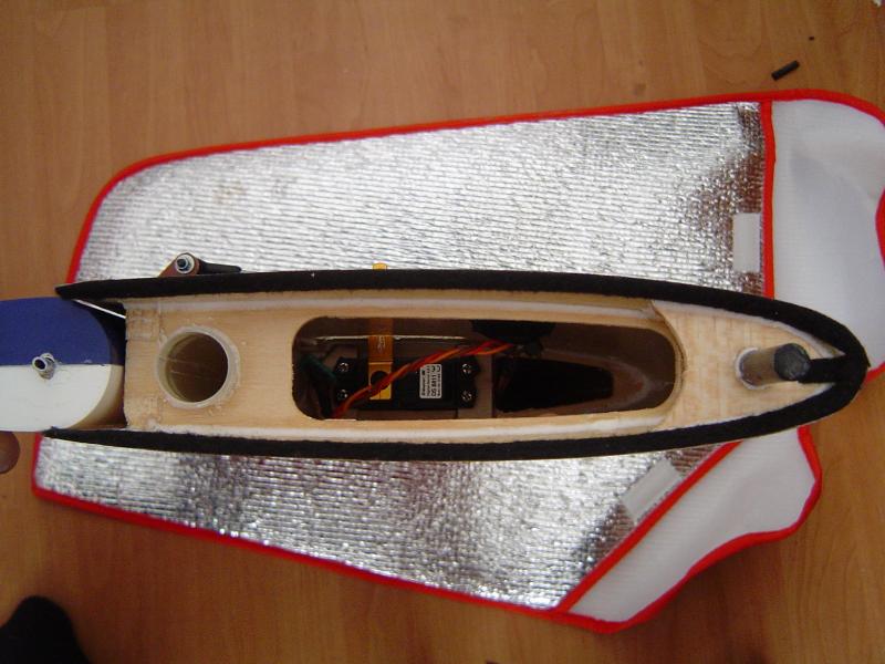

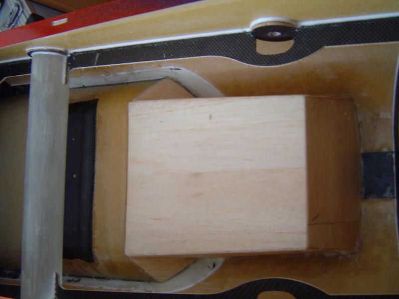

    De yak is van de fabriek uit voorzien van een uitlaat tunnel. Deze is echter voor standaard cannisters bedoeld en niet voor lange resopijpen. Van balsa een kapje gemaakt en met glas binnen en buiten voorzien.
    [​IMG]
    Ik denk dat een tunnel ook meer geluid zal dempen dan dat de uitlaten open in de romp liggen. Misschien dat ik de binnenkant van de tunnel nog zal bedekken met een geluids-isolerende laag, alleen moet dat wel tegen hitte kunnen. Dempers worden met de KS comfortmounts opgehangen.

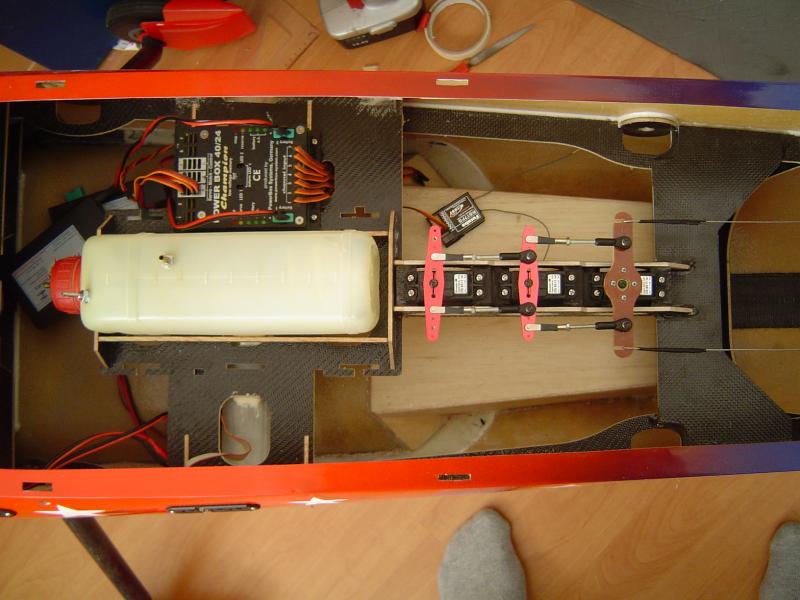

    Verder de servo tray en tank support ingelijmd.
    En de richtingsroer kabels gemonteerd.
    [​IMG]
    Nu is het wachten op servohevels van secraft, die klemmen met een boutje om de servo-as heen. Ik heb ervaring met "gewone" aluminium servohevels die niet al te best was. Bij de MX-2 waren de rolroer alu hevels uitgelubberd door de motortrillingen over de servo-as. Die komen er bij mij nooit meer op.
    Dus altijd hevels gebruiken die je kunt vastklemmen over de servo-as!:teacher:
    (zoals de rode hierboven op de foto).

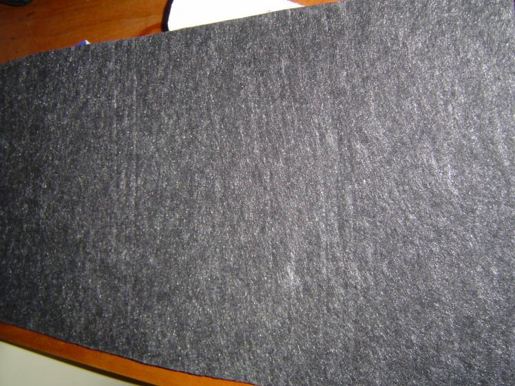

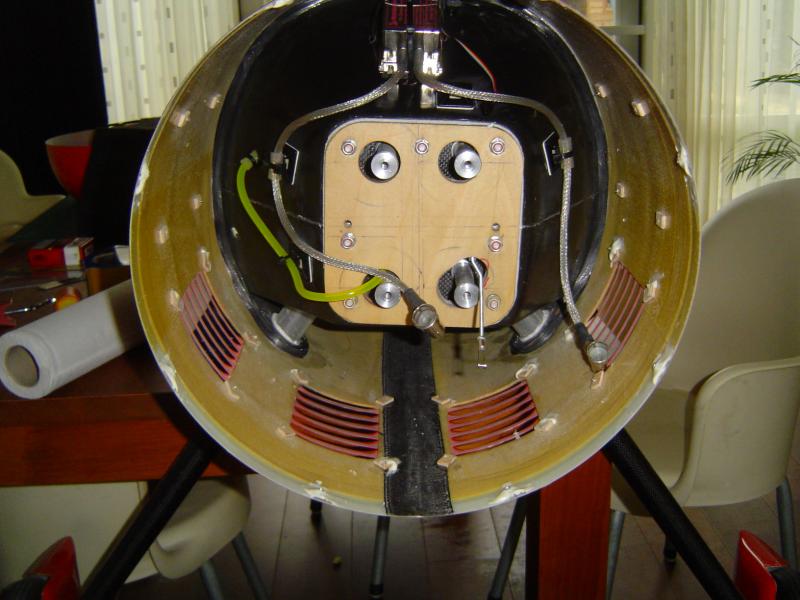

    Maibom dämmatten ofwel dempingsmatten:
    [​IMG]

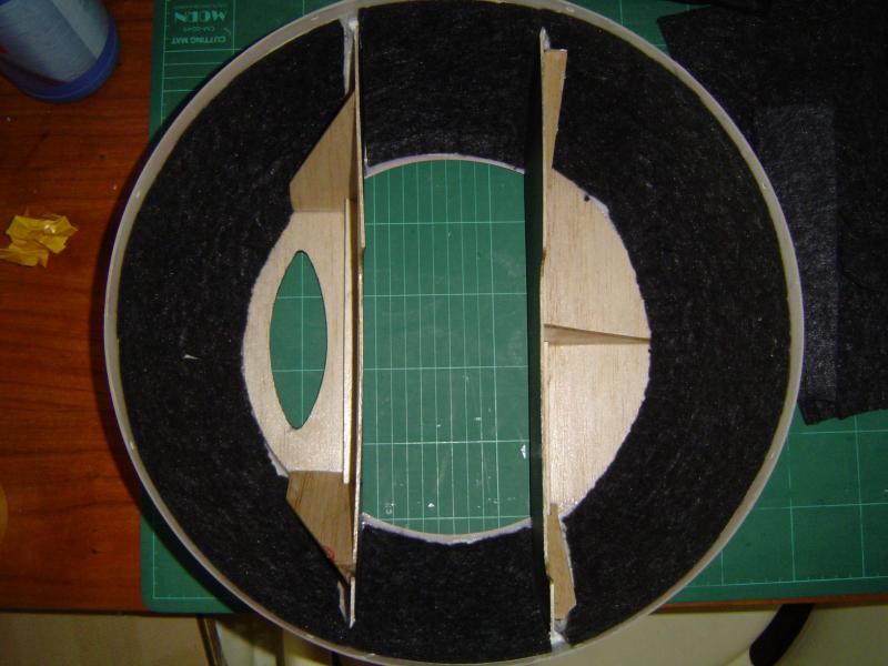

    Motordome leeg:
    [​IMG]

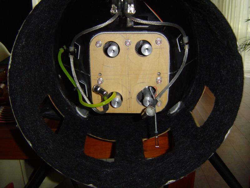

    Motordome bekleed met de matten. Heb het deels met dubbelzijdig tape gedaan en met gewone contactlijm:
    [​IMG]
    Ook in de motorkap:
    [​IMG]

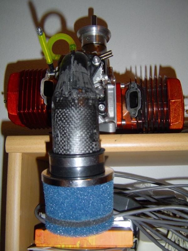

    Ben bezig geweest met piepschuim en koolstof.
    De inlaatbocht verlengt met een koolstof buis en daarop het filter gemonteerd. Nu nog weer terugmonteren en dan eens laten draaien die motor. Ik ben erg benieuwd naar het geluid wat de Yak produceert.
