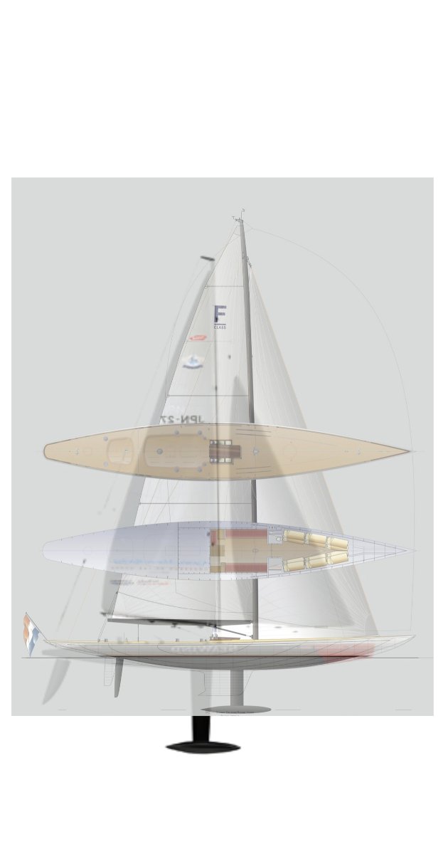

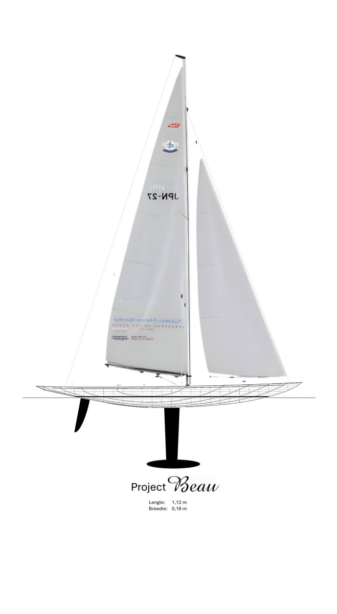

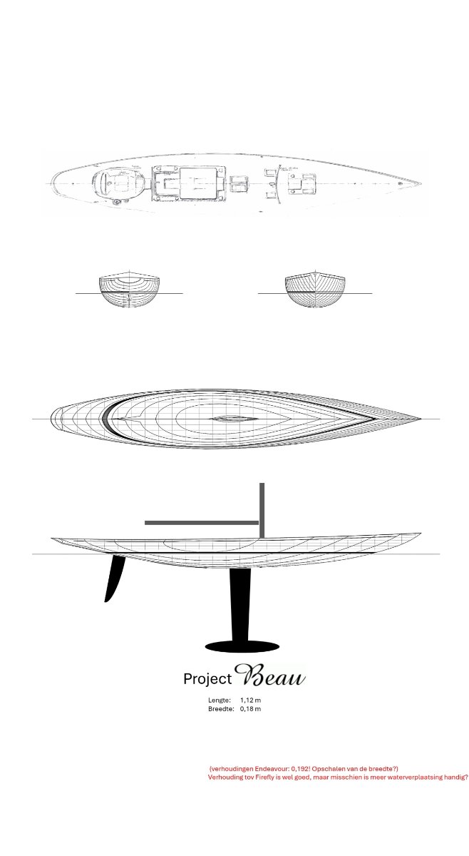

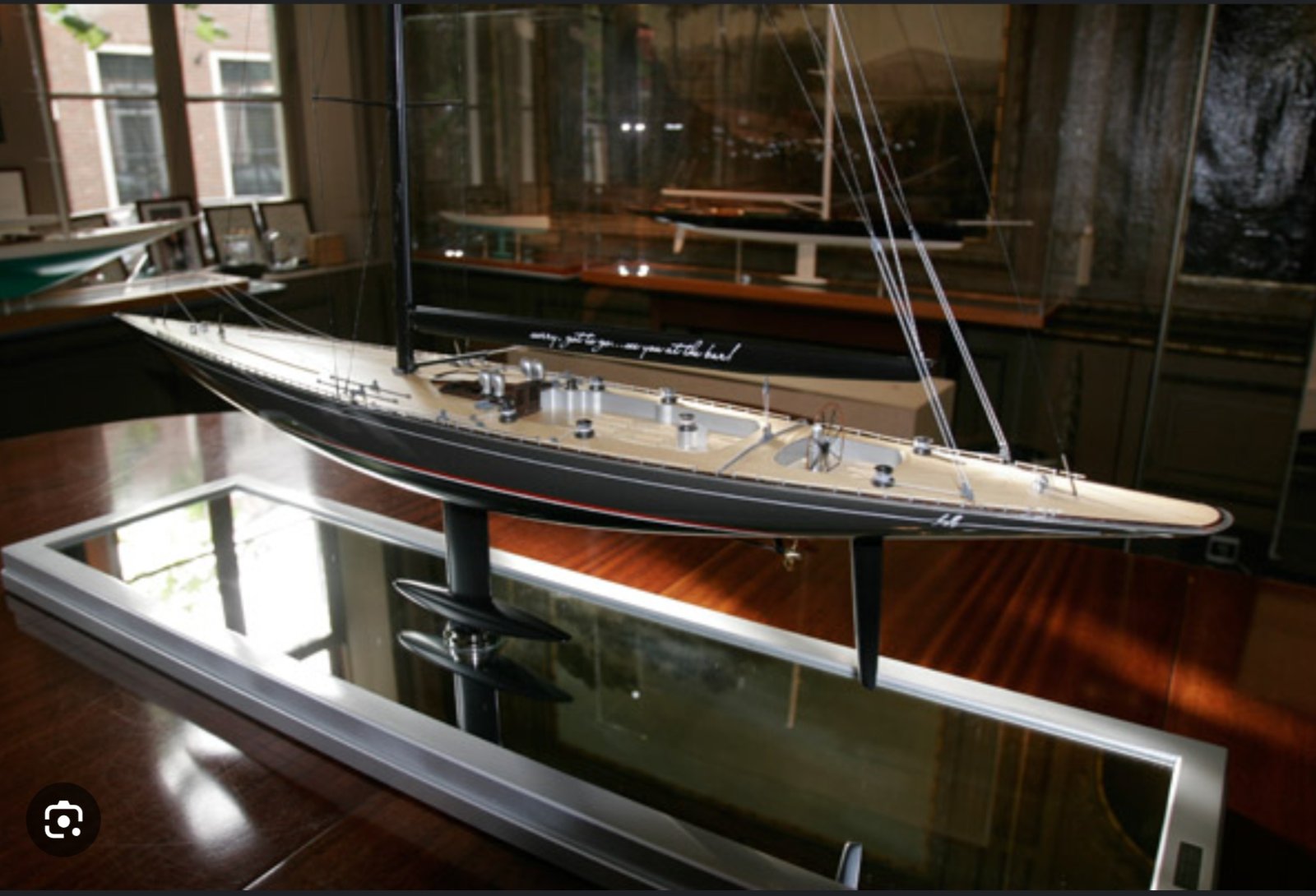

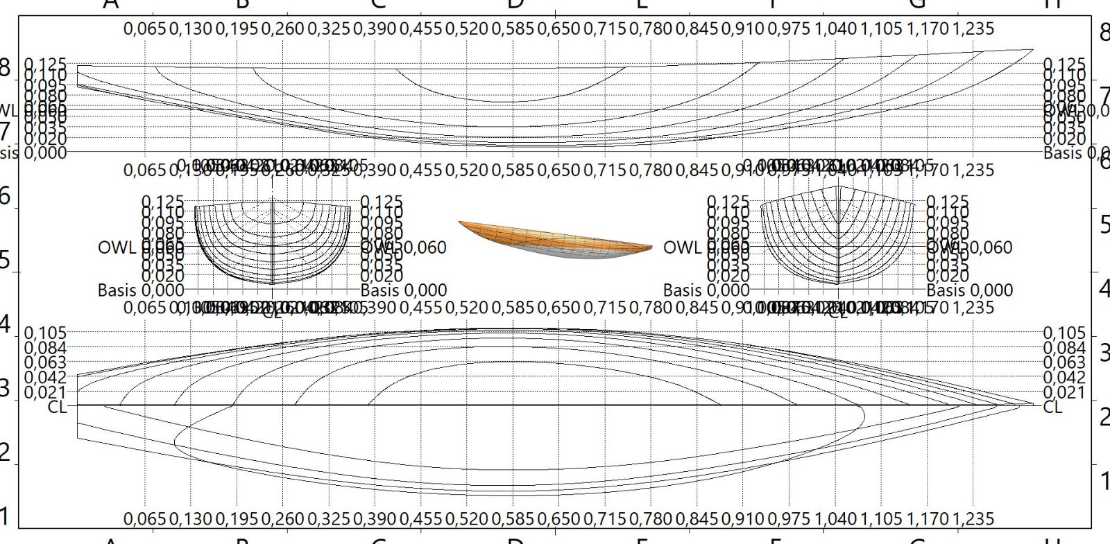

Nou heb ik gewoon wat foto's en tekeningen van de F-klasse en de Seawind over elkaar heen geplakt om te bepalen hoe groot de romp moet worden. Het is allemaal NIET de bedoeling om de F-klasse waarheidsgetrouw na te bouwen, het moet er zeilend eigenlijk gewoon mooi en klassiek uitzien. Bijgaand wat afbeeldingen, voor het idee. De foto van het model is het model van Firefly dat bij Hoek Design op kantoor staat.
Nou denk ik dat mijn model 1.12m lang wordt en ongeveer 20 cm breed. Dan past-ie nog net makkelijk in de auto. Een seawind heeft een lengte van 1 meter. Daarvan is ongeveer de hele lengte waterlijn. Dat is bij mijn model niet het geval... Dan kom je natuurlijk met gewicht, waterverplaatsing en dat soort gedoe in aanraking. Daar is jullie hulp al welkom.
Een seawind weegt totaal 3,1kg. Is het realistisch als ik alleen de romp vervang door balsa over spanten, plamuren en glaswol enzo dat ik dan op ongeveer 4kg uitkom?
Ik ben hier ergens een formule voor waterverplaatsing tegengekomen van lengte x breedte x diepte x een factor afhankelijk van de rompvorm. Is het realistisch dat de factor voor de Seawind op minder dan 0,5 uitkomt? Gelet op z'n zeer spitse neus zou ik dat niet eens gek vinden. En de F-klasse? Ik denk zelf aan Seawind factor 0,4 en F-klasse een factor 0,6. Of lijkt dit helemaal nergens op? Ik probeer zeg maar te voorkomen dat het vrijboord na veel bouwen aan een romp maar 2cm is, dan gaat er iets mis.
