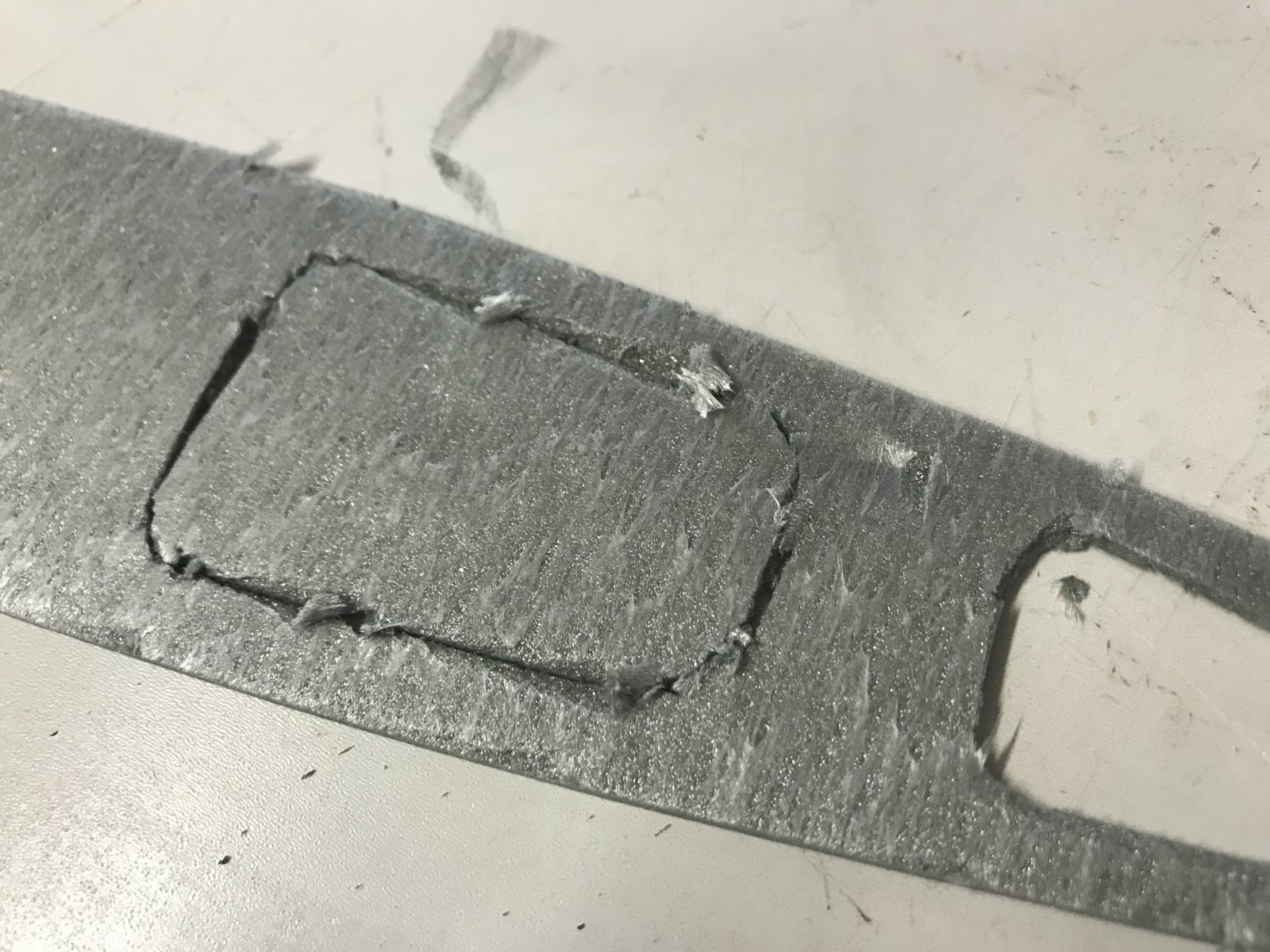

Bij het uitsnijden van de depron delen krijg ik de snijtanden niet scherp
gebruik scherpe nieuwe messen en geprobeerd met hard of zacht drukken
wie kan er mij vertellen wat ik fout doe of misschien het verkeerde parket onderleg depron gebruik?

Hallo Fred,
Welkom op dit forum. Ik heb verschillende toestellen van depron gebouwd en hier nooit last mee gehad. Welke mesjes gebruik je hiervoor?
Ik gebruik meestal van die breekmesjes, vlijmscherp, en als ze bot worden breek je er een stukje vanaf. Verder nooit proberen in een keer door het materiaal te snijden. In 2 of 3 keer zonder veel kracht te zetten en mesje niet onder een grote hoek (dus niet loodrecht erop) op het materiaal zeten, werkt bij mij het beste.

Als ik naar de foto kijk denk ik niet dat er een echt scherp mes is gebruikt. Zelf gebruik ik voor dit soort dingen een scalpel mes. Dat zijn chirurgische mesjes, super scherp en als je de kleine gebruikt kan je er ook heel mooi krommingen mee snijden. Pas wel op met je vingers! Ze zijn zo scherp dat je een flinke snee hebt voor je er erg in hebt.

Wij sneden depron gewoon met afbreekmesjes of nog beter, zoals Ernst zegt, met scalpelmesje en dan vooral nr11, bij Baco IJmuiden.
En dan afsnijden langs een lineaal.
Mesje niet te rechtop houden maar zorgen dat het mesje er geleidelijk ingaat.
Ik heb gemerkt dat sommig depron, vooral dat wat in bouwmarkten verkocht word soms taaier is en dan kan je van die dingen krijgen die jij hebt.
Probeer dus het witte depron te krijgen, ik zou even niet weten waar het nu nog verkocht word.

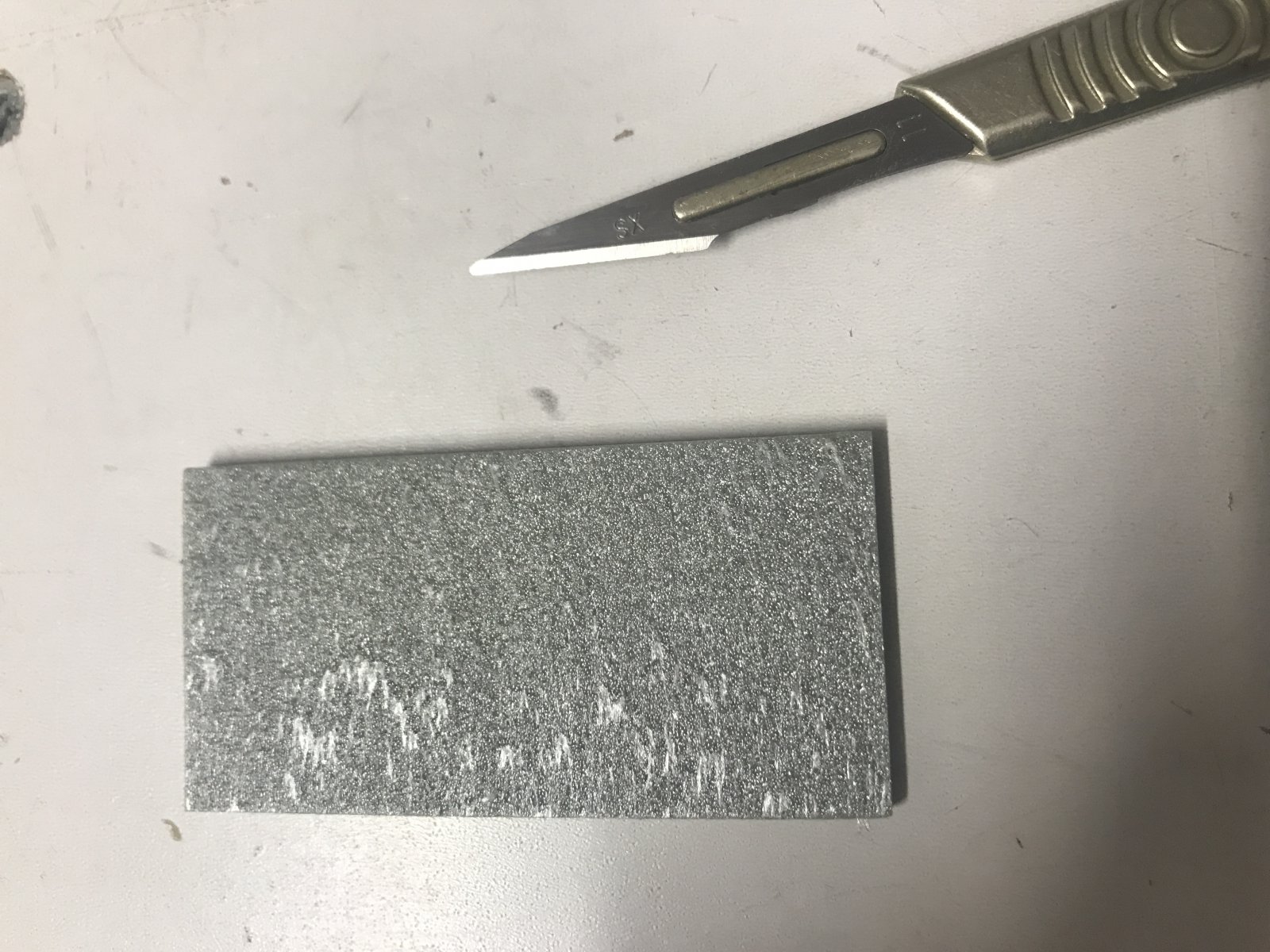

Scalpel mesje , mooi schuin aangezet, nu op een zachte ondergrond en in 3 x gesneden
Dit gaat al een stuk beter
Voor de rondingen een hol pijpje gemaakt , ook dit gaat op een zachte ondergrond een stuk beter

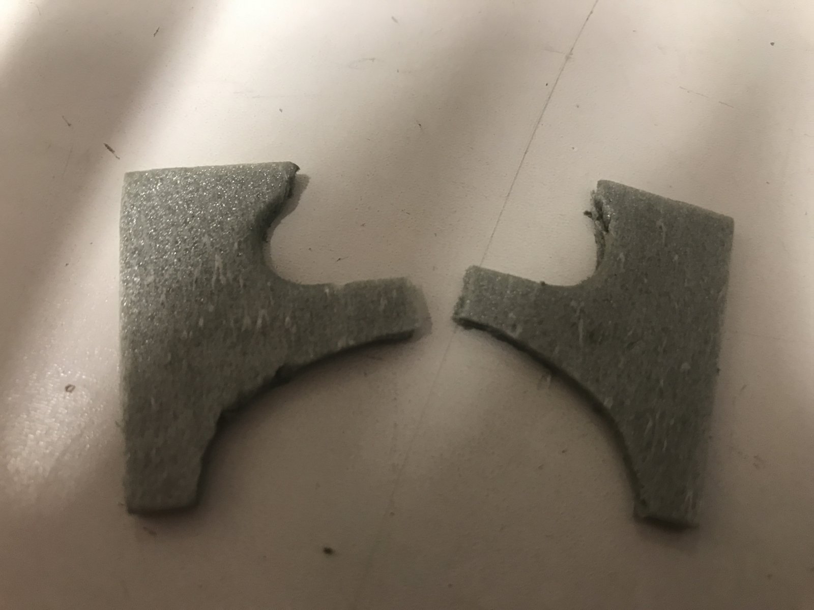

Dit schuim materiaal is niet erg sterk , het breekt erg snel
Zou het witte depron steviger zijn?

Of witte depron sterker is weet ik niet. Is ook niet geweldig sterk, maar bij mij nooit per ongeluk gebroken. Zoek eens op depron op dit forum, je krijgt allerlei draadjes waar het nog te halen is en wat de verschillen zijn met alternatieven.

In de modelbouw wordt gebruik gemaakt van harde (witte) depron, als je die buigt en te ver, dan knalt tie door midden.
