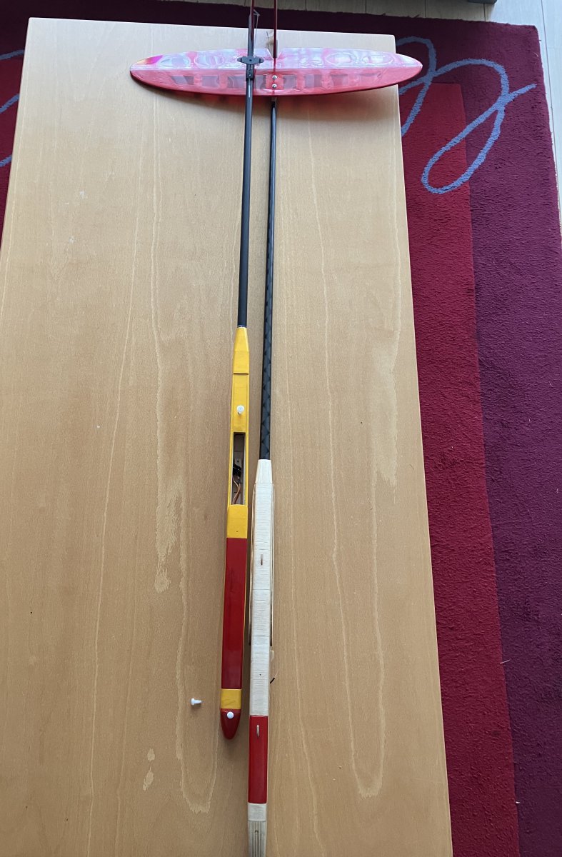

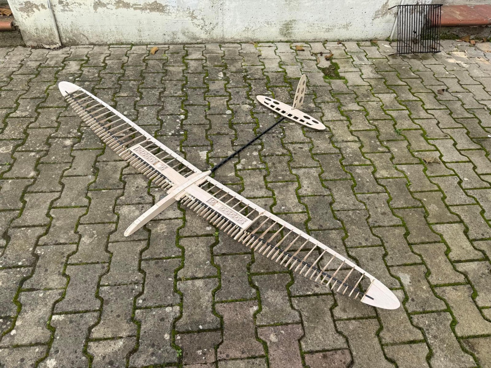

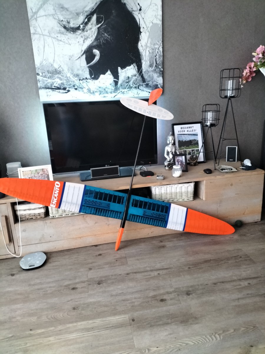

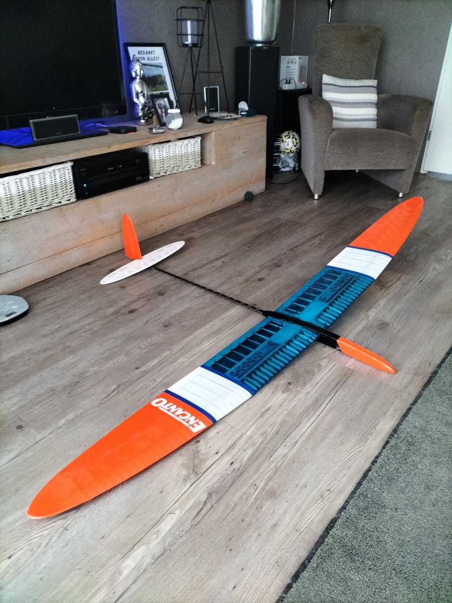

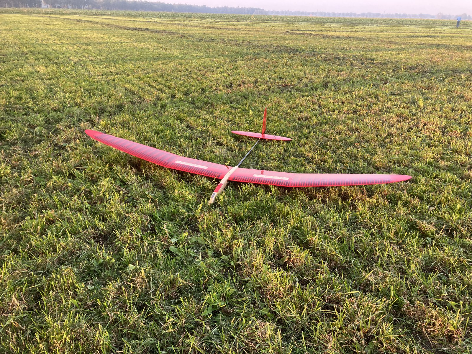

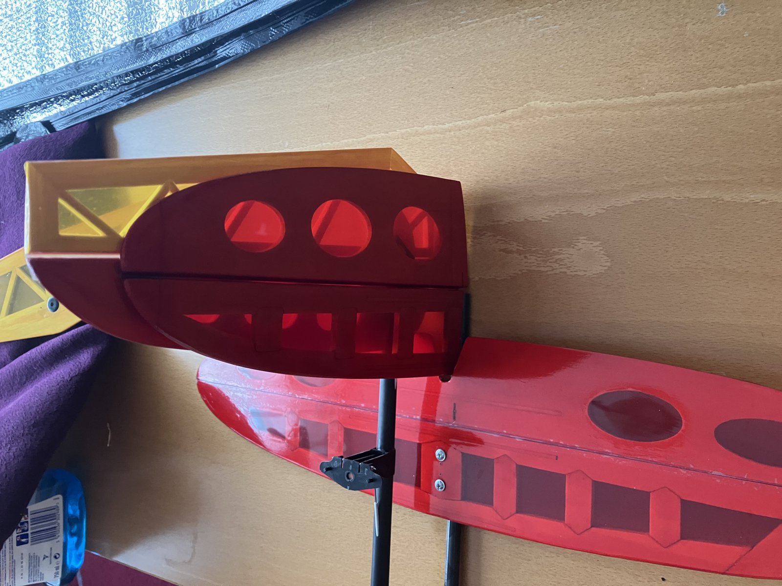

Als eerste ben gaan kijken of ik grote verschillen zie met mijn andere RES modellen. Dit omdat ik weinig kennis heb van de theorie en meer van de praktijk ben.

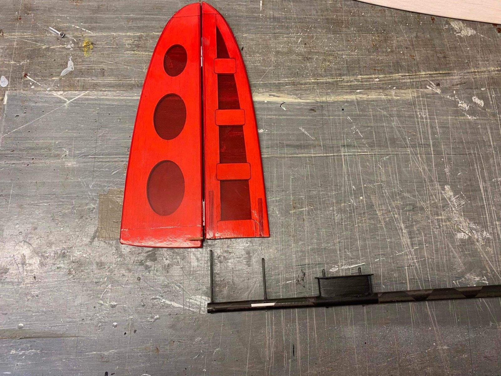

Ten opzichte van een X-dream is de staartboom een stuk langer.
Het kielvlak is juist weer een stuk kleiner t.o.v. een X-dream.
Ik vlieg de X-dream met een stabilo van de Baba Jaga. Het verschil is duidelijk. Ook t.o.v. de Wiki is het verschil aanzienlijk.

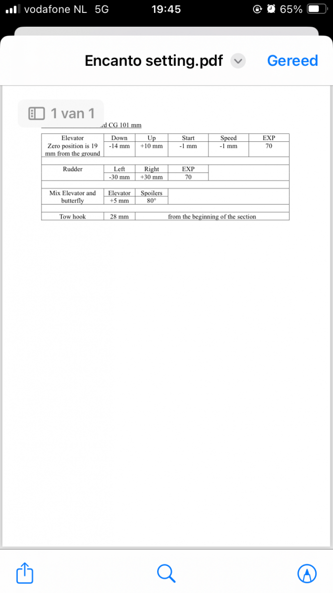

Vanuit Slowakije heb ik de instellingen ontvangen en ben ik gaan meten/toepassen.

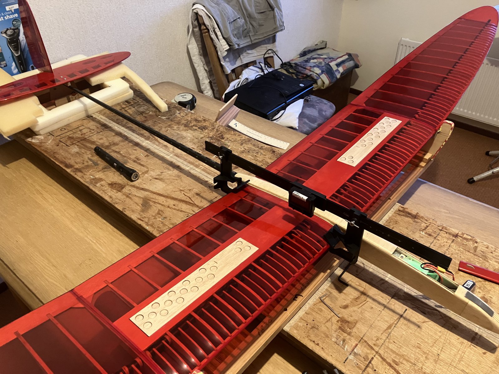

Voor een koorde van 215 mm is 101 mm best een achterlijk zwaartepunt.

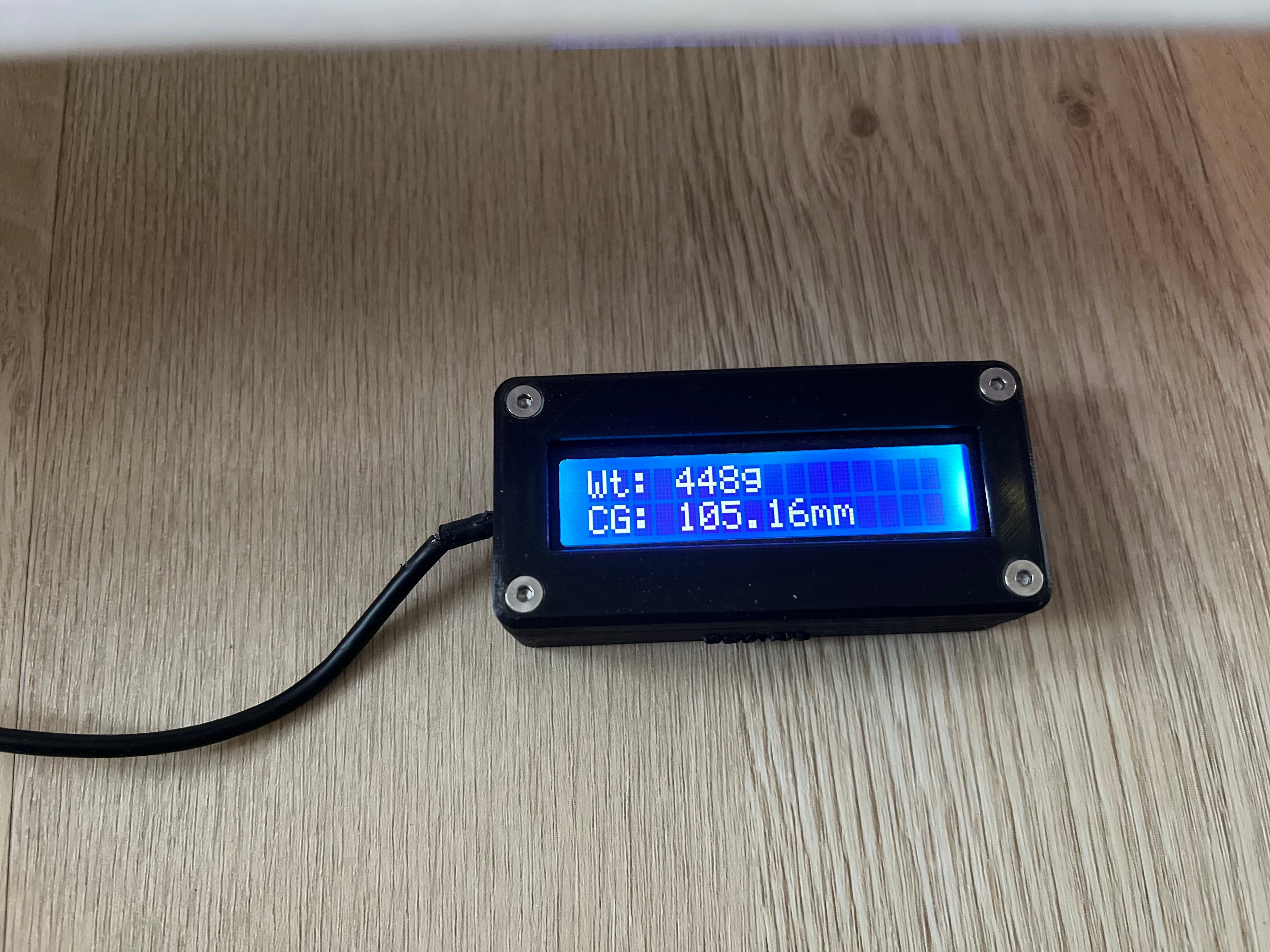

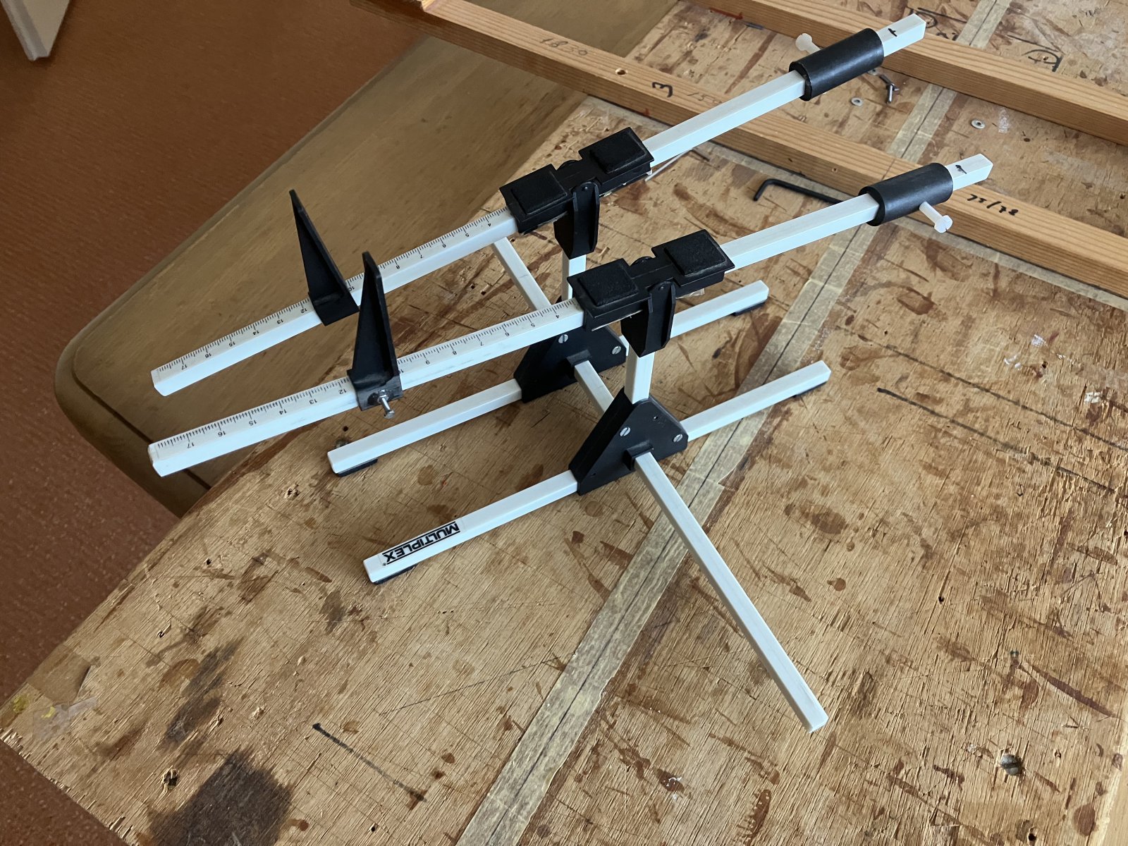

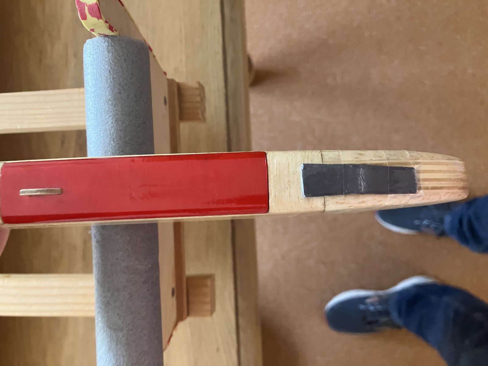

Om het zwaartepunt te meten gebruik ik al ruim 20 jaar de wage van MPX. Bij voorkeur meet ik het zwaartepunt niet digitaal. Er moet een flink stuk lood op de neus erbij om op de geadviseerde 101 mm te komen.
De digitale instelhoekmeter geeft min1 graad aan. Hierbij is het stabilo nul. Een klein verschil met de geadviseerde 1.1 graad.
Als laatste de tippen bekeken. Één tip stond net even lager dan de andere. Deze met de föhn gelijk gesteld.
Opvallend aan de uitslagen is de dat deze gering zijn en dat er veel expo wordt geadviseerd. Nu houd ik persoonlijk wel om expo te gebruiken, maar tot 70 procent heb Ik niet eerder toegepast.

Daar ben ik het mee eens. Maar is zo‘n groot stabilo nodig met een dergelijk achterliggend zwp ?
ik moest even denken hoe daar aansluiting op te vinden in deze thread, maar dit is een goed punt.
met een groot stabilo (en een bepaalde stabiliteit getrimd), komt het zwaartepunt verder naar achteren omdat het oppervlak daar dan iets groter is.
het zwp ligt tussen de drukpunten van vleugel en stabilo in, kort gezegd, en als het stabilo iets groter is, is het balans punt iets verder naar achteren.
overigens, heb ik eens een kistje gehad (heel leuk dat wel), x-ray micro. ik had daar zelf een staart bij gemaakt, best lang, en best klein oppervlak (heb die staart nog bewaard zelfs), die vond ik niet fijn vliegen ermee.
later heb ik een andere kist gehad, met juist kortere staart en vrij groot stabilo, dat vond ik veel fijner vliegen en sturen.
zodoende ben ik zelf nu een fan van vrij korte staart en groter stabilo (relatief).
het is wel zo dat een iets langere staart en kleiner stabilo, in de praktijk iets betere getallen haalt op papier. daar liet ik me eerst vooral door leiden.
maar met die kisten kwam ik erachter dat ik dat helemaal niet zo fijn vind vliegen, en liever kortere staart en groter stabilo (ook door andere kisten)
Het is kip en ei.
Als je een relatief groot stabilo en langee pook hebt, zal het neutrale punt ver naar achteren liggen. Bij een gewenste stabiliteit marge levert dit een zwaartepunt op dat vrij ver naar achteren ligt tov een toestel waarbij het stabilo en/of pooklengte kleiner is.
Je krijgt met die lange poken en grote stabilo's een erg grote demping om de dwars-as wat voor vrije vlucht modellen onder gewenst is, maar zoals Loet al schrijft ook een minder levendig model oplevert dat moeilijker thermiek 'aangeeft'.

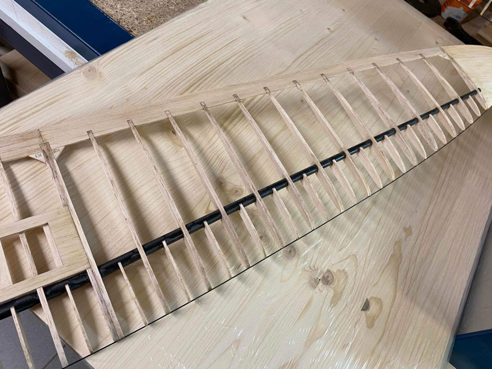

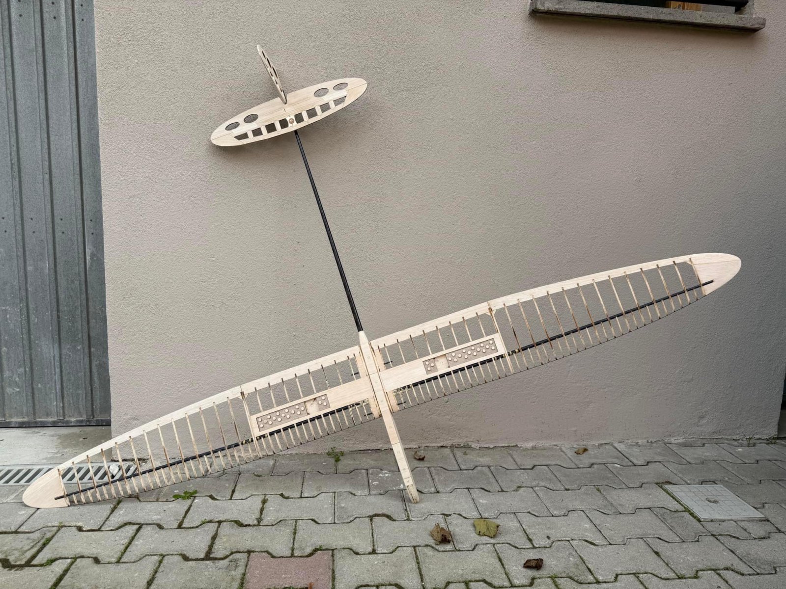

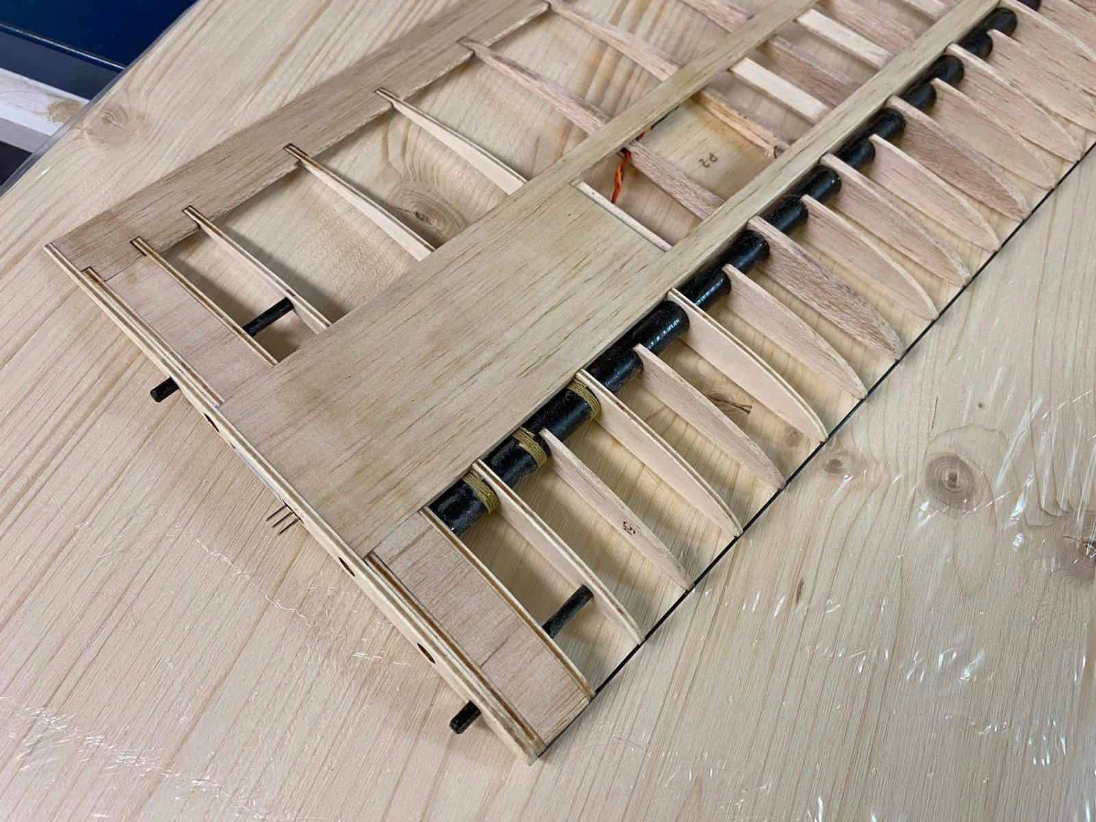

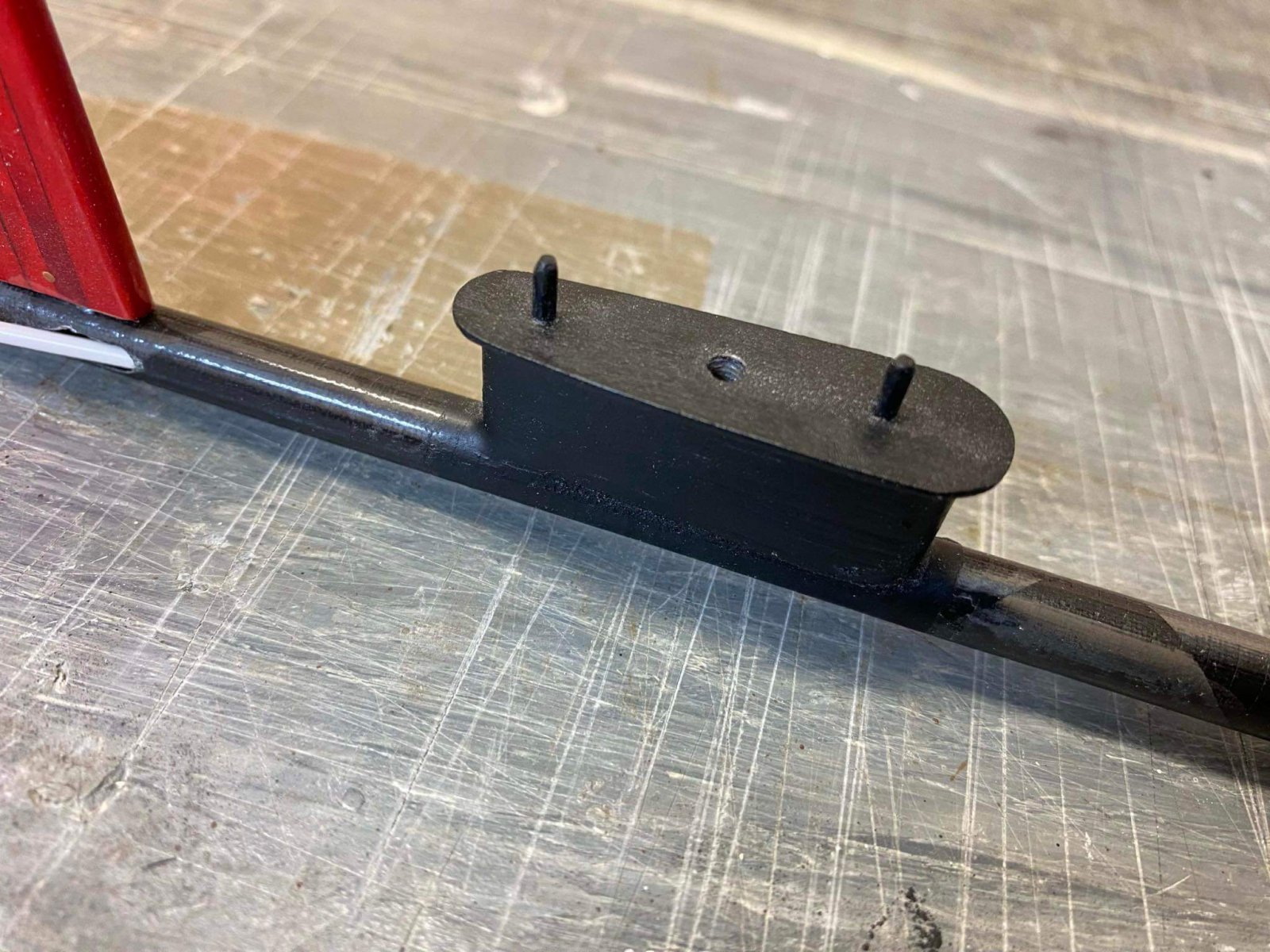

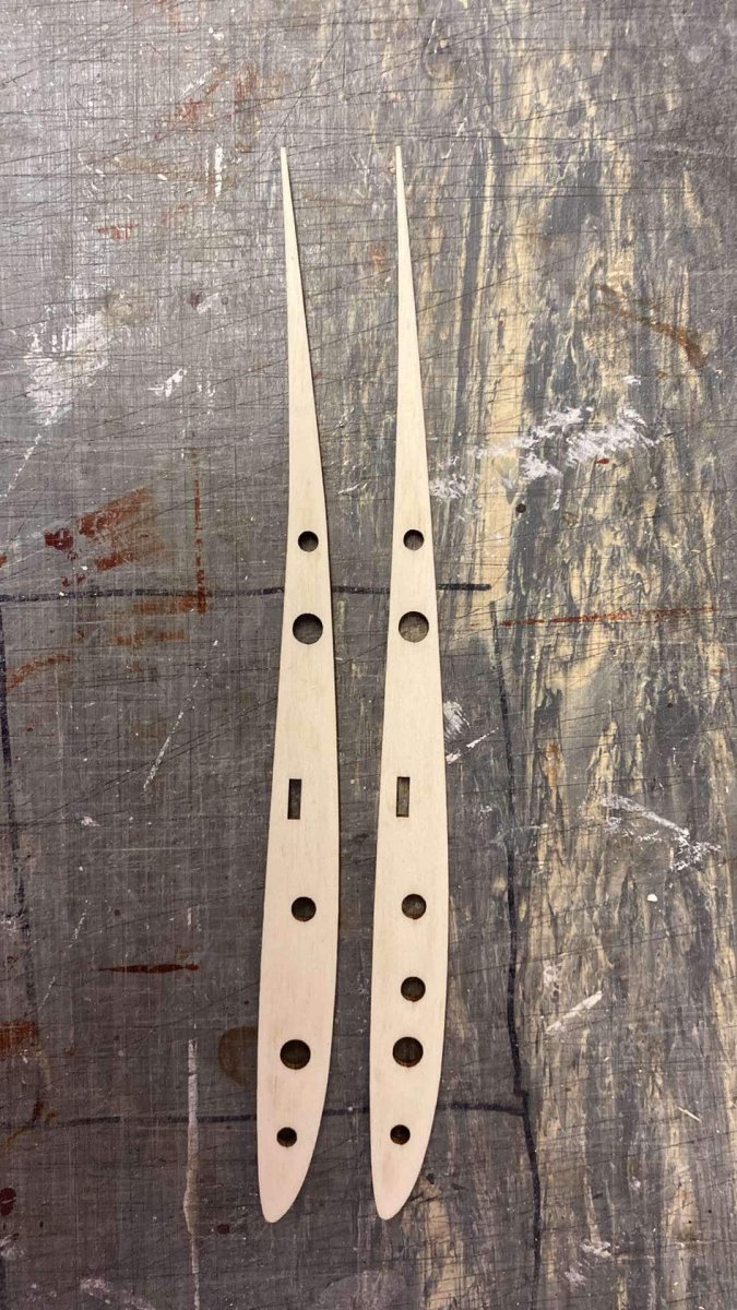

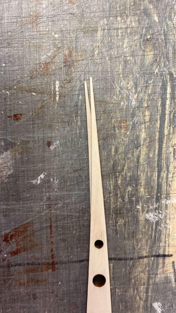

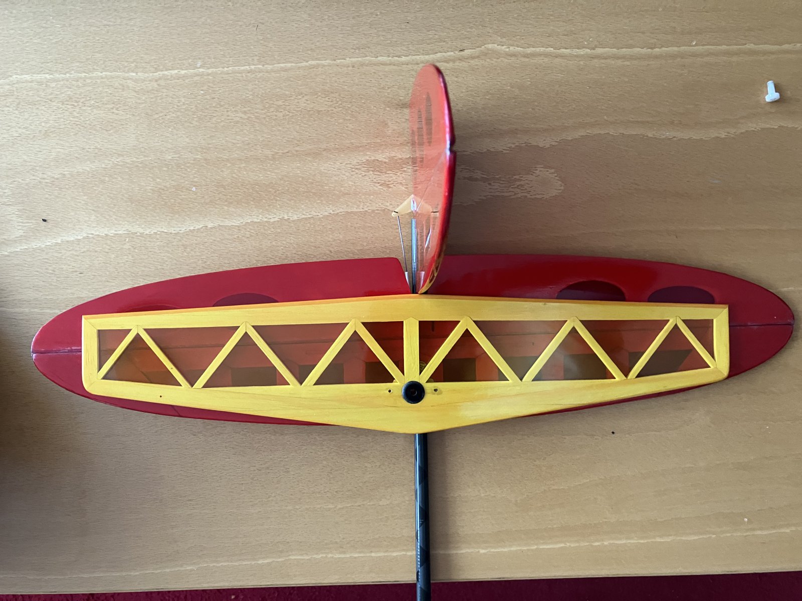

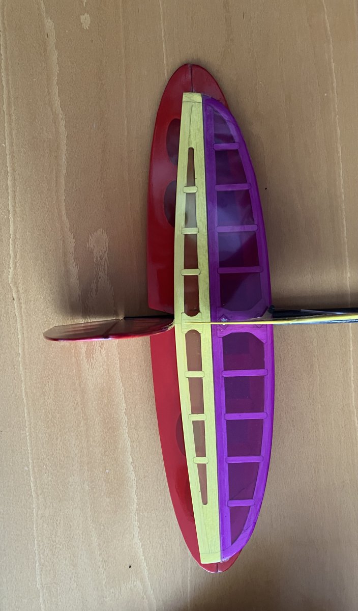

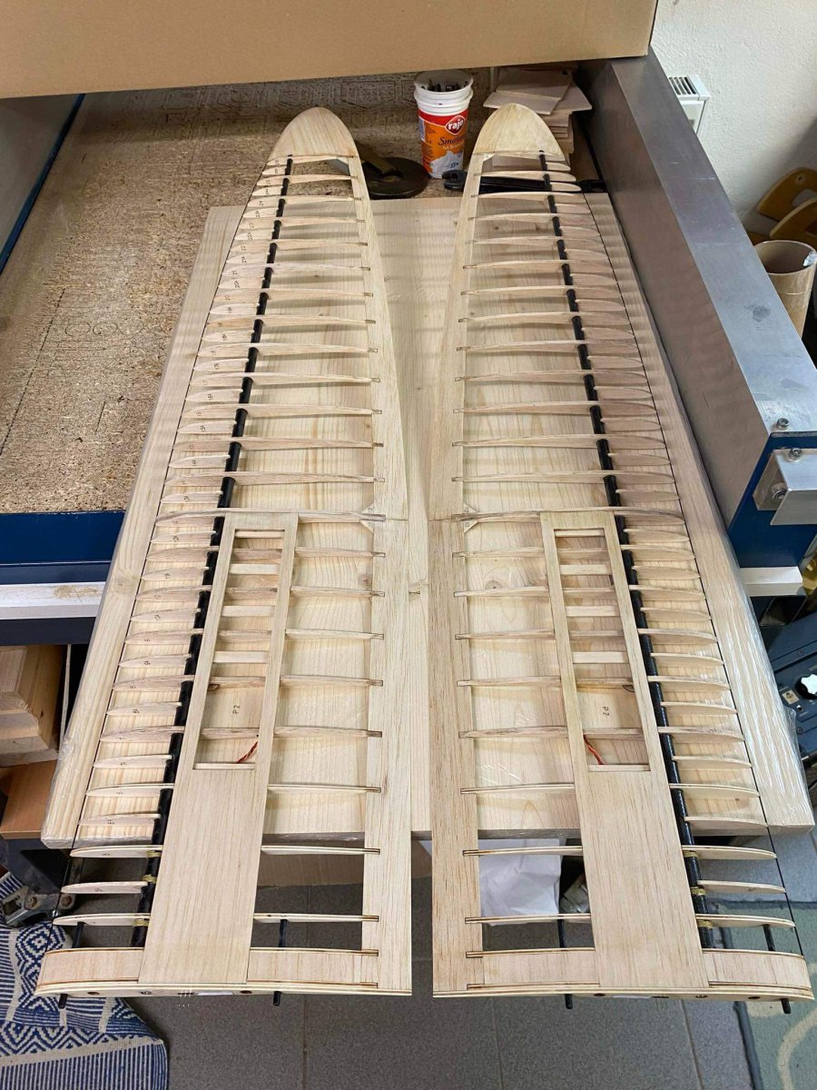

Inmiddels duiken de eerste foto’s op van de Encanto standaard v2 en de Encanto camber v2. De camber v2 is voor rustige omstandigheden. Er zijn in totaal 7 verbeteringen doorgevoerd.
