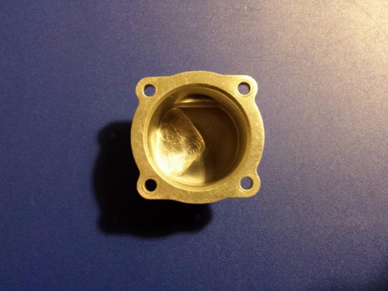

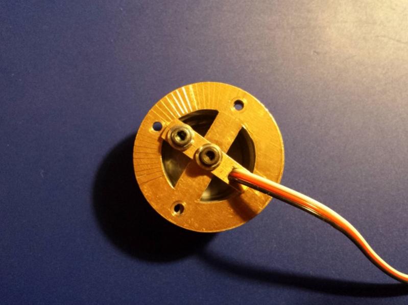

Ik heb ook de sensor van Bert gekocht en zelf het achterdeksel uitgefreesd, daarna een ring gemaakt met graden verdeling en nu blijkt dat ik maar tot 40 graden kom, en niet tot 33-35 graden want de sensor komt tegen de vlakke kant in het deksel aan.
Hoe heb je dat gemeten, Sake?
Want het KAN niet, dat je sensor stuit tegen die vlakke kant....
Tenminste, NIET als de sensor goed staat voor lopende motor.
Meet je soms de hoek van de sensor zelf (de hoek waaronder de arm staat)?
Je moet de hoek meten waarbij hij triggert.... als je dan de hoek van het armpje meet, ligt dat dichter tegen de 55 a 60 graden aan.
Triggerpunt bepalen doe je als volgt (als je nog geen ontsteking hebt): sluit een gewone 4 cel NiMH ontvangeraccu aan op de sensor. Dat kan gewoon rechtsstreeks met een futaba stekker.
Verbind een LED (eventueel in serie met een weerstand van een paar honderd ohm, maar dat hoeft niet) tussen de witte draad van de sensor, en de min van de accu, de + van de LED aan de witte draad. Als het goed is gaat de LED nu branden, en gaat de LED uit as de krukpen passeert.
Als je de motor draait in de normale richting, dan moet de LED weer aangaan op 33-35 graden voor top. Dan staat de sensor goed.
