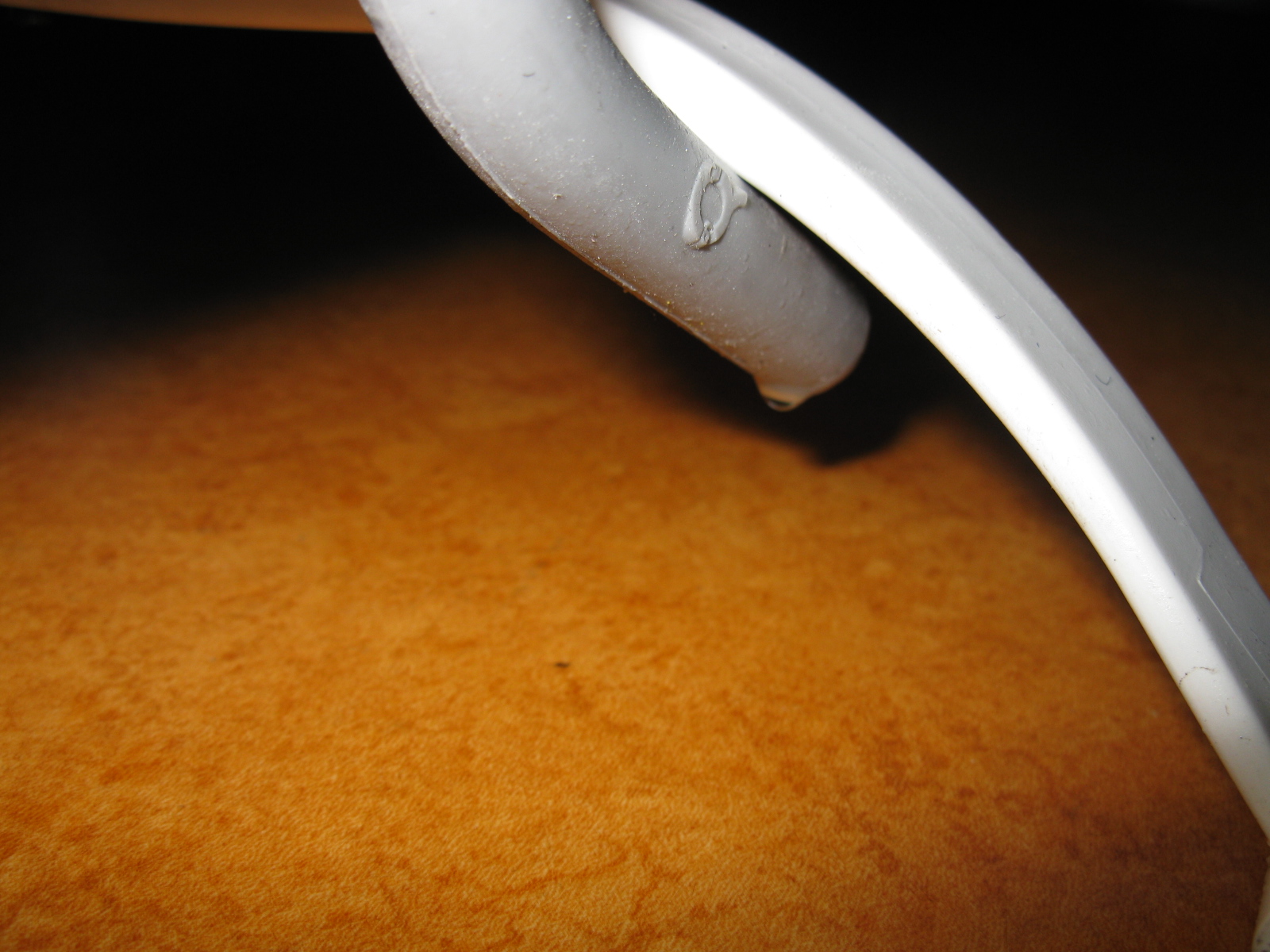

Dit is dus een van de "vreemde dingen" die je gaat zien als je een gloeiplug motor ombouwt naar vonkontsteking:
full
Deze druppel, is niet alleen min of meer glashelder, hij hangt er ook al minstens 12 uur zonder te vallen.
Bij gloeiplugontsteking is de olie meestal meer troebel vanwege de restanten brandstof (en vooral Nitro) en is de olie daardoor ook veel dunner.
Bij vonkontsteking zie je dat de olie nadat het door de motor geweest is en daar zijn werk gedaan heeft, ondanks dát het zijn werk gedaan heeft met minder toevoer vergeleken met gloeiplug (de motor verbruikt minder en krijgt dus ook minder olie per minuut), en ondanks dat de motor toch wel heter loopt en de olie dus bij hogere temperaturen zijn werk moet doen, dikker blijft, en veel schoner.
Groet, Bert

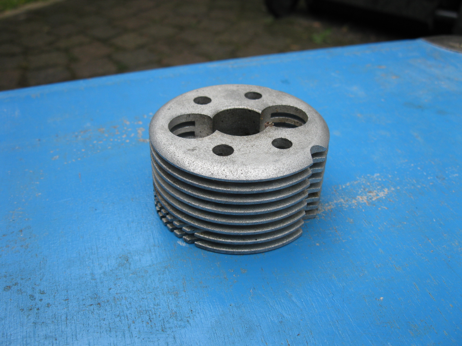

en er verandert toch nog wel wat meer wanneer je overgaat op vonkjes...
Dit:
full
is de standaard koelkop die op de Rossi 11.5 cc helimotor zit. Onder normale omstandigheden (meeste heli's hebben een centrifugaalfan die knalhard over de kop blaast) is dat voldoende, maar een SkyFox heeft een axiaalfan, die lucht over de motor zuigt en dan is deze kop wat klein.
Mt gloeiplug ontsteking gaat het nog wel (je koelt de motor dan met brandstof, dus wie het geld heeft om brandstof te verkwisten....)
Maar met vonkontsteking leek het er toch op dat dit een beetje op het randje was. Hoewel de motor geen krimp gaf en gewoon door bleef lopen, kwam er maar weinig olie uit de uitlaat (wat duid op gedeeltelijk verdampen/verbranden van de olie) en wat er uit kwam was behoorlijk donker van kleur... dat hoort niet.
Dus heb ik deze kop:
full
weer terug geplaatst, de koelkop van de oude motor.
En voila, vrijwel vanaf de eerste minuut stationair begon er weer vloeibare olie uit de uitlaat te komen, en van een heel wat acceptabelere kleur.

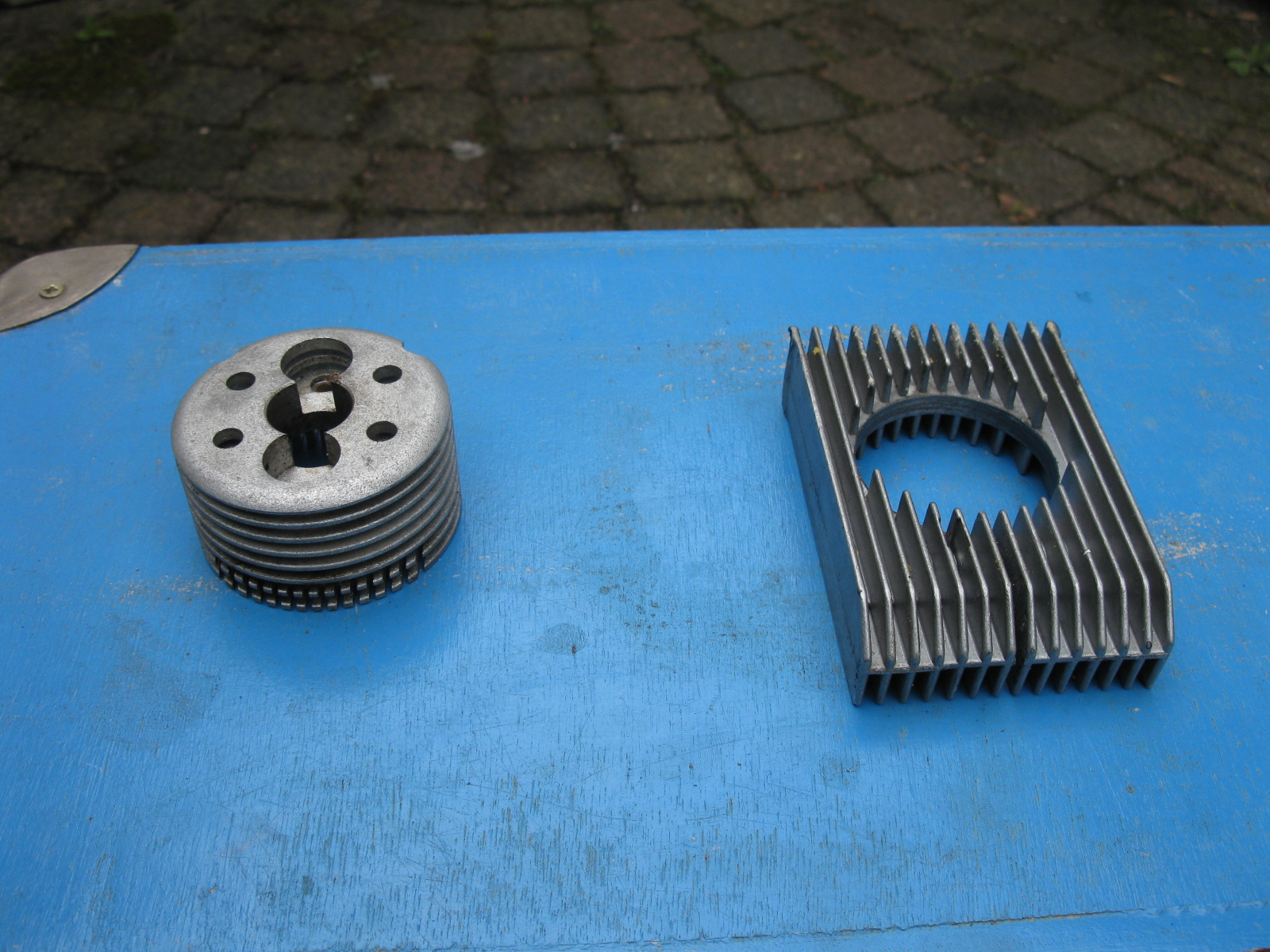

Nog even een foto voor het vergelijk in koeloppervlak:
full
(dit is overigens niet de kop diein de heli zit, maar een ander exemplaar wat ik nog had liggen, gewoon voor het vergelijk)
