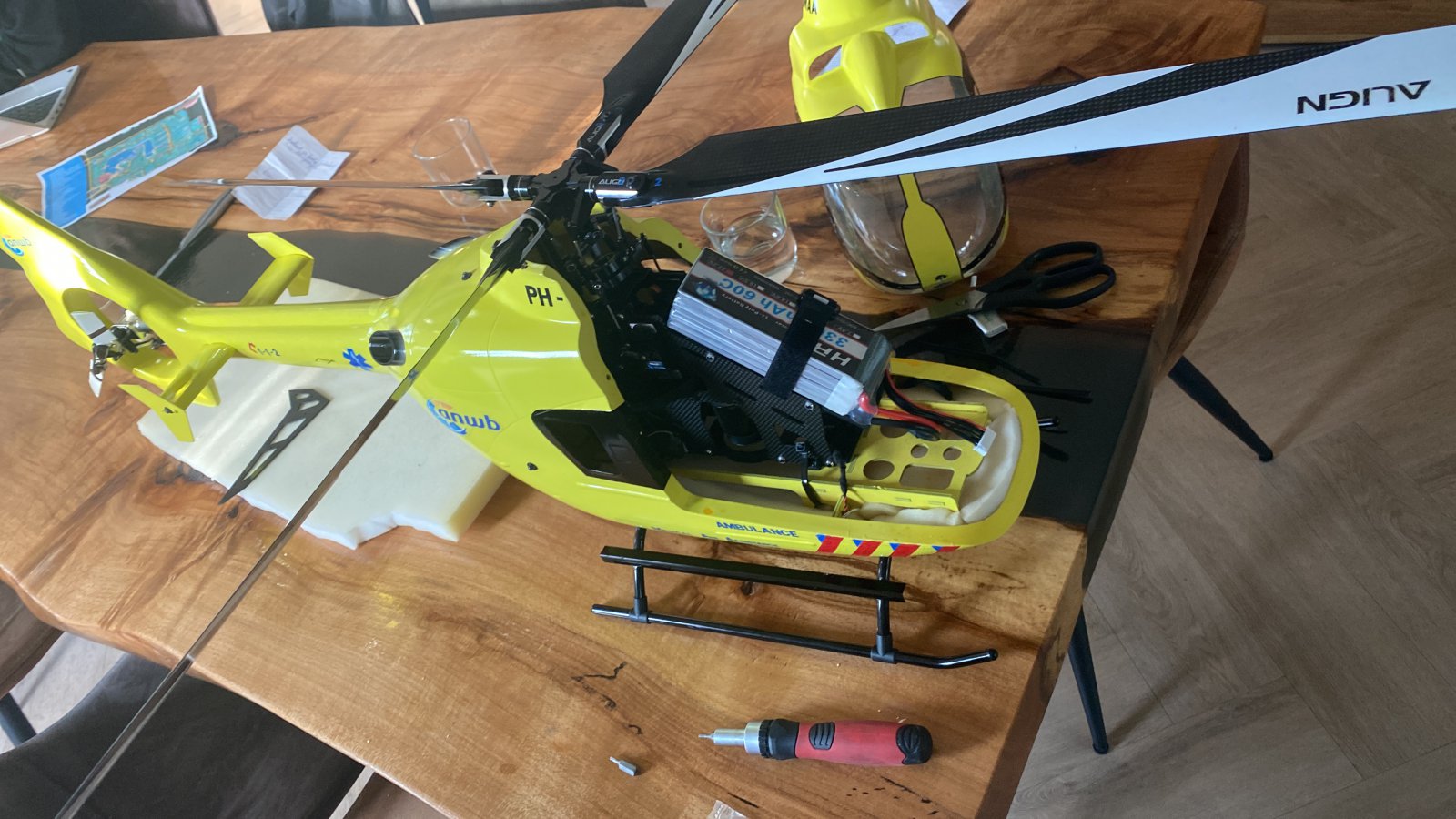

dacht… ben toch wel een beetje trots op wat ik aan het bouwen ben en hier en daar poppen er misschien wel vragen op dus…. Laat ik eens een draadje starten!
20jaar geleden gestopt met modelvliegen, sinds kort weer begonnen met heli vliegen, begonnen met een 230s, mooi airwolf kapje op gezet en het begon te kriebelen om een grotere aan te schaffen.

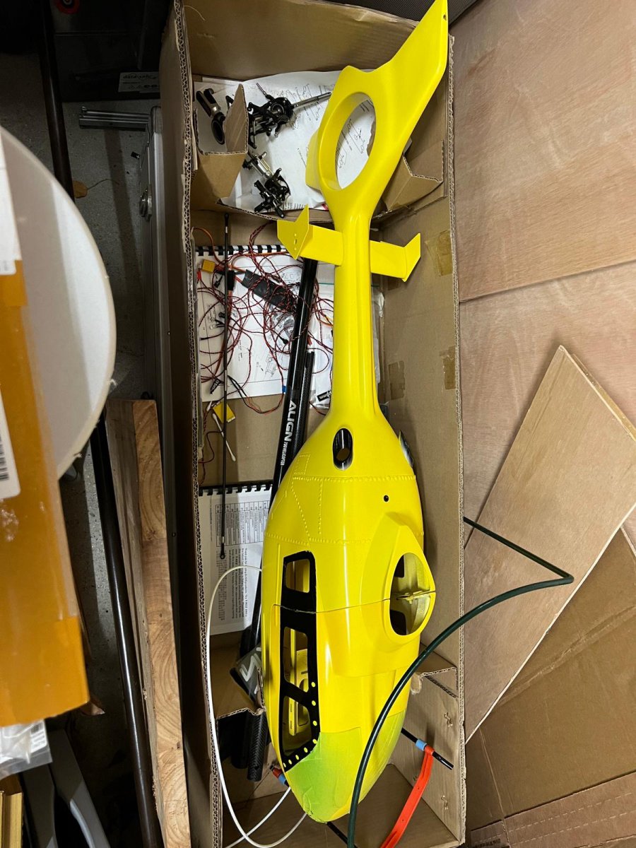

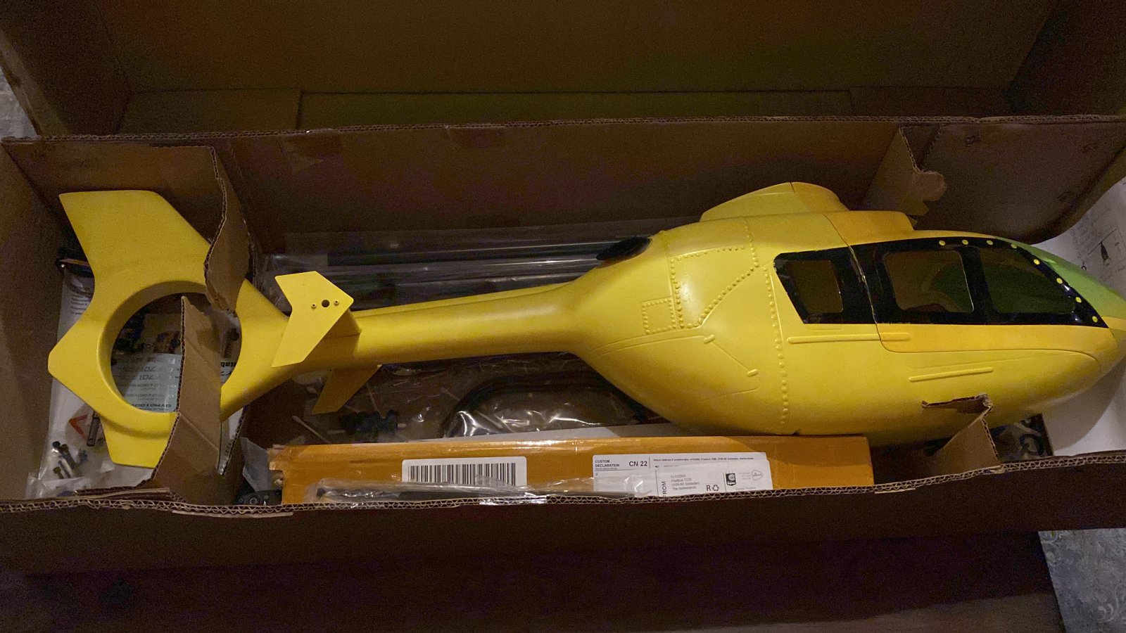

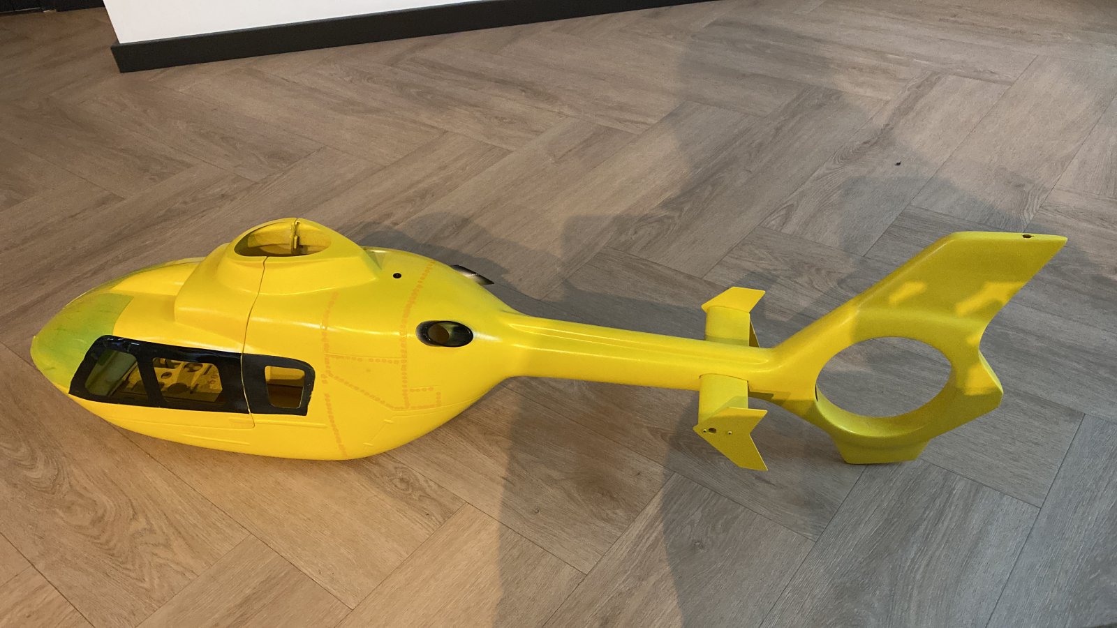

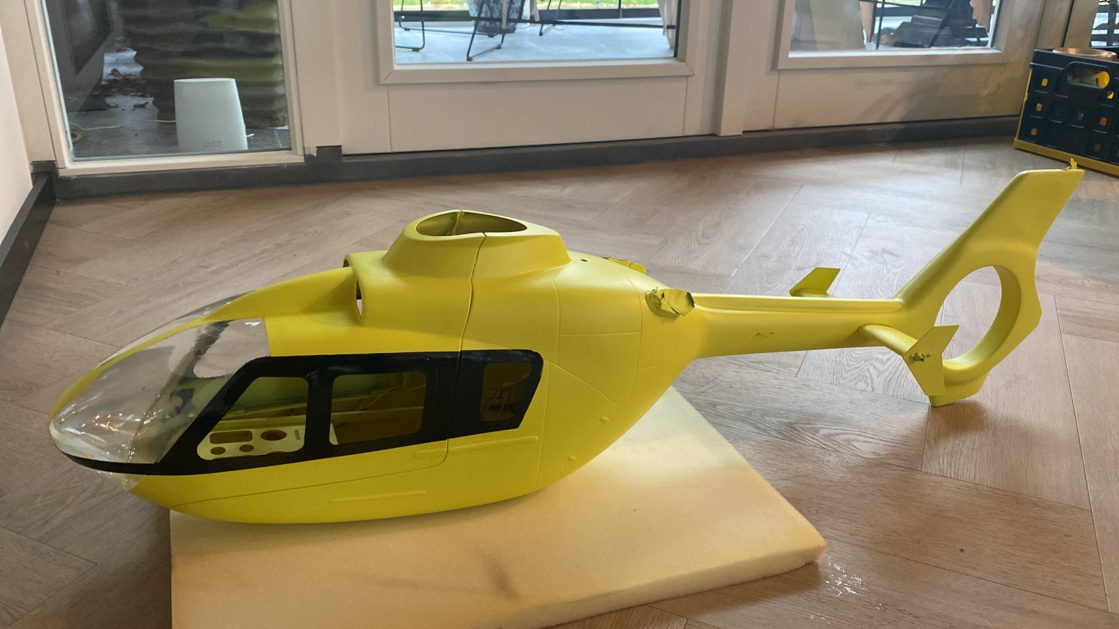

Een blade 500x gekocht en een mooie kant en klaar 2e hands fuselage voor kunnen kopen, een md500 geloof ik… vliegt leuk, wilde nog groter! Een trex 700 gekocht die nu op de planning staat vliegklaar te maken en tijdens het zoeken naar onderdelen een 500size ec135 gevonden met een trex clone mechaniek, heli heeft nog niet gevlogen, hopelijk over een paar weken maar al wel begonnen aan de fuselage.

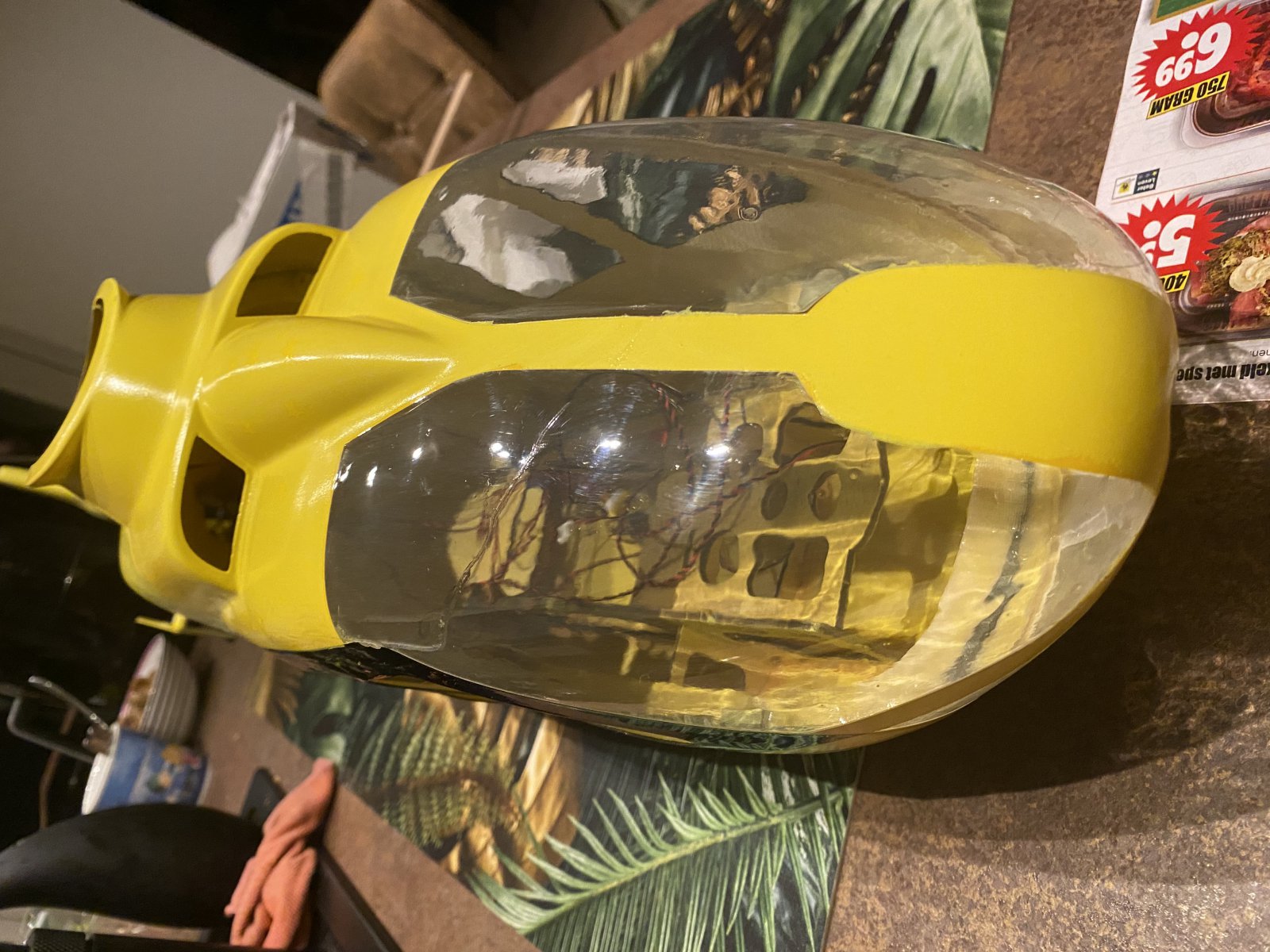

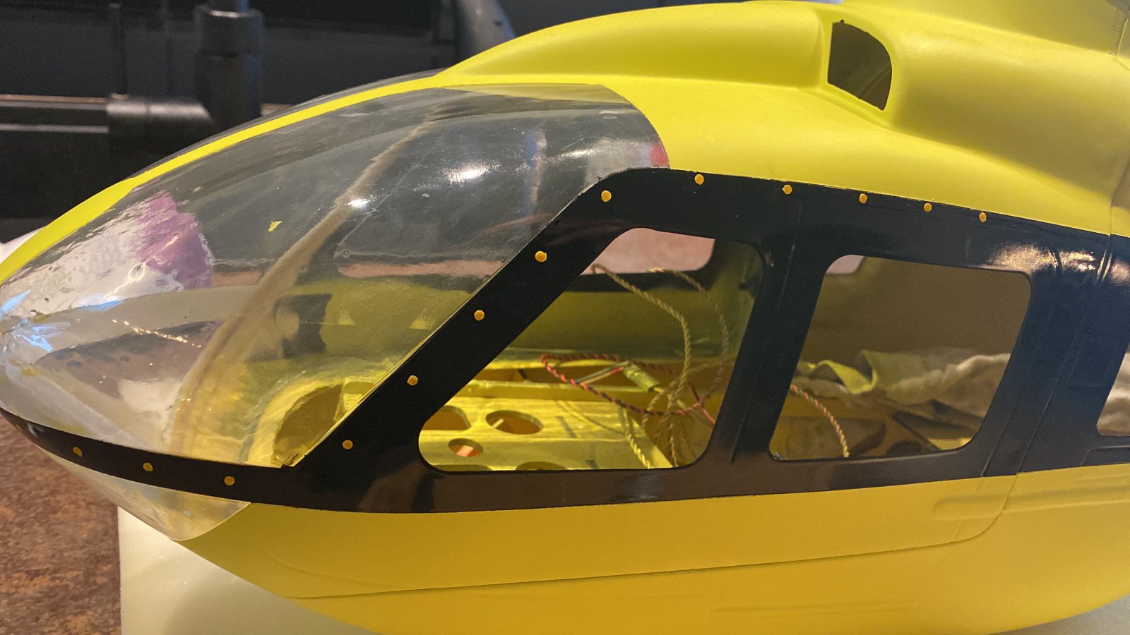

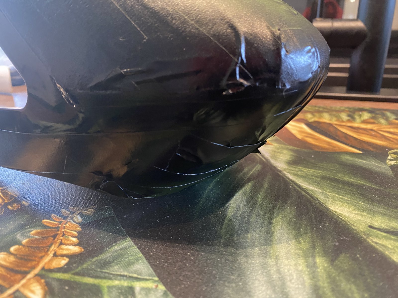

Ik geloof/hoop dat ik nu foto’s heb toegevoegd? Dit is hoe ik hem heb aangeschaft, helaas was het raampje afgeplakt aan de buitenkant, binnenkant volledig onder de spuitnevel en een scheur er in, maar dat gaan we fixen!

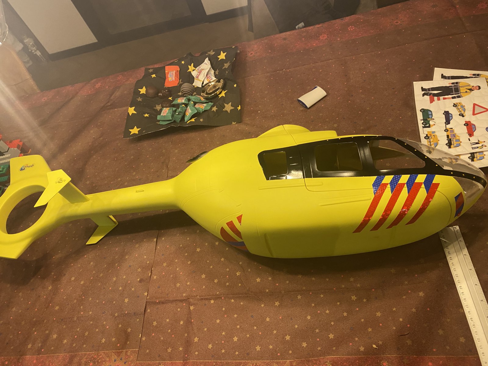

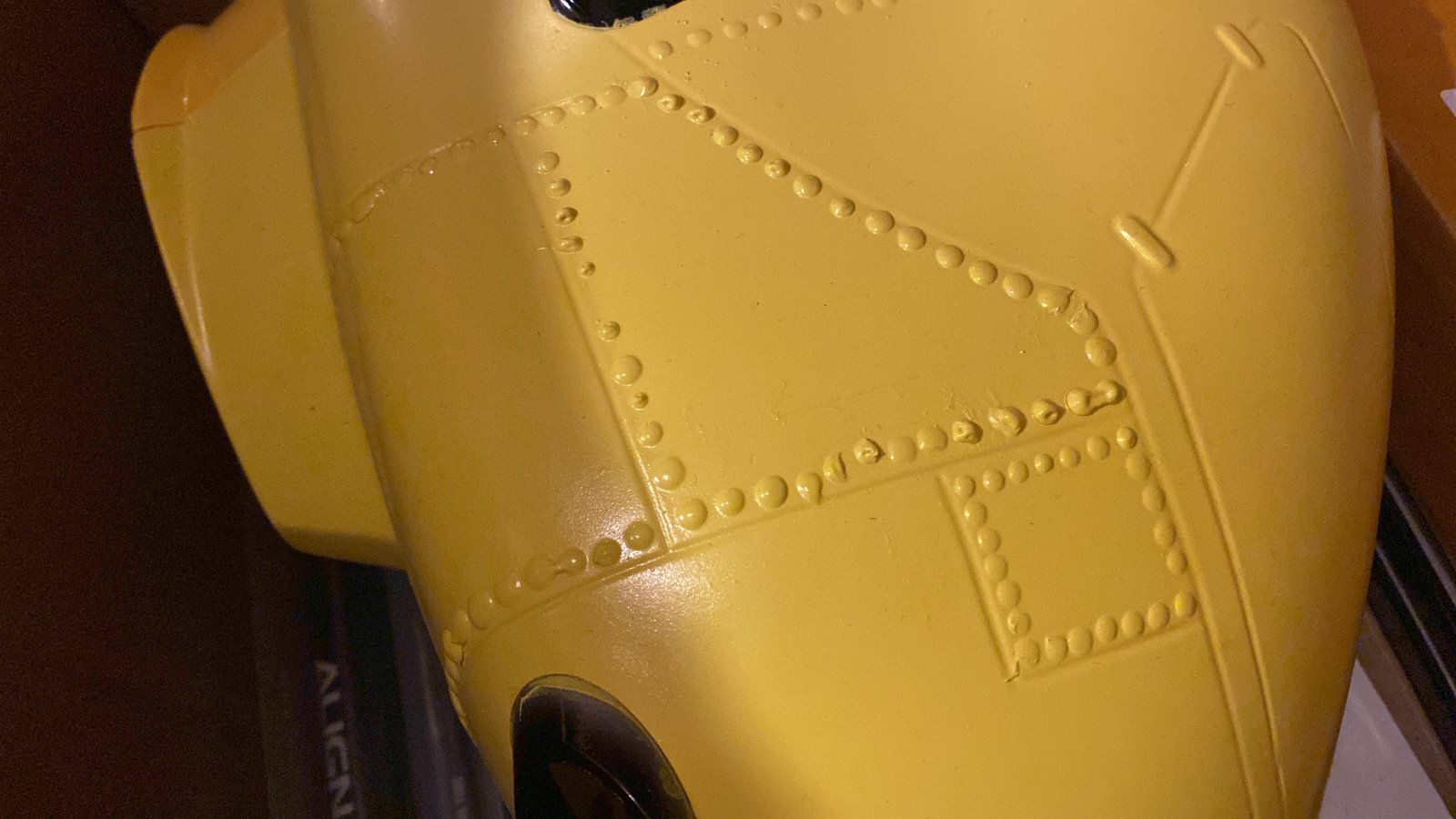

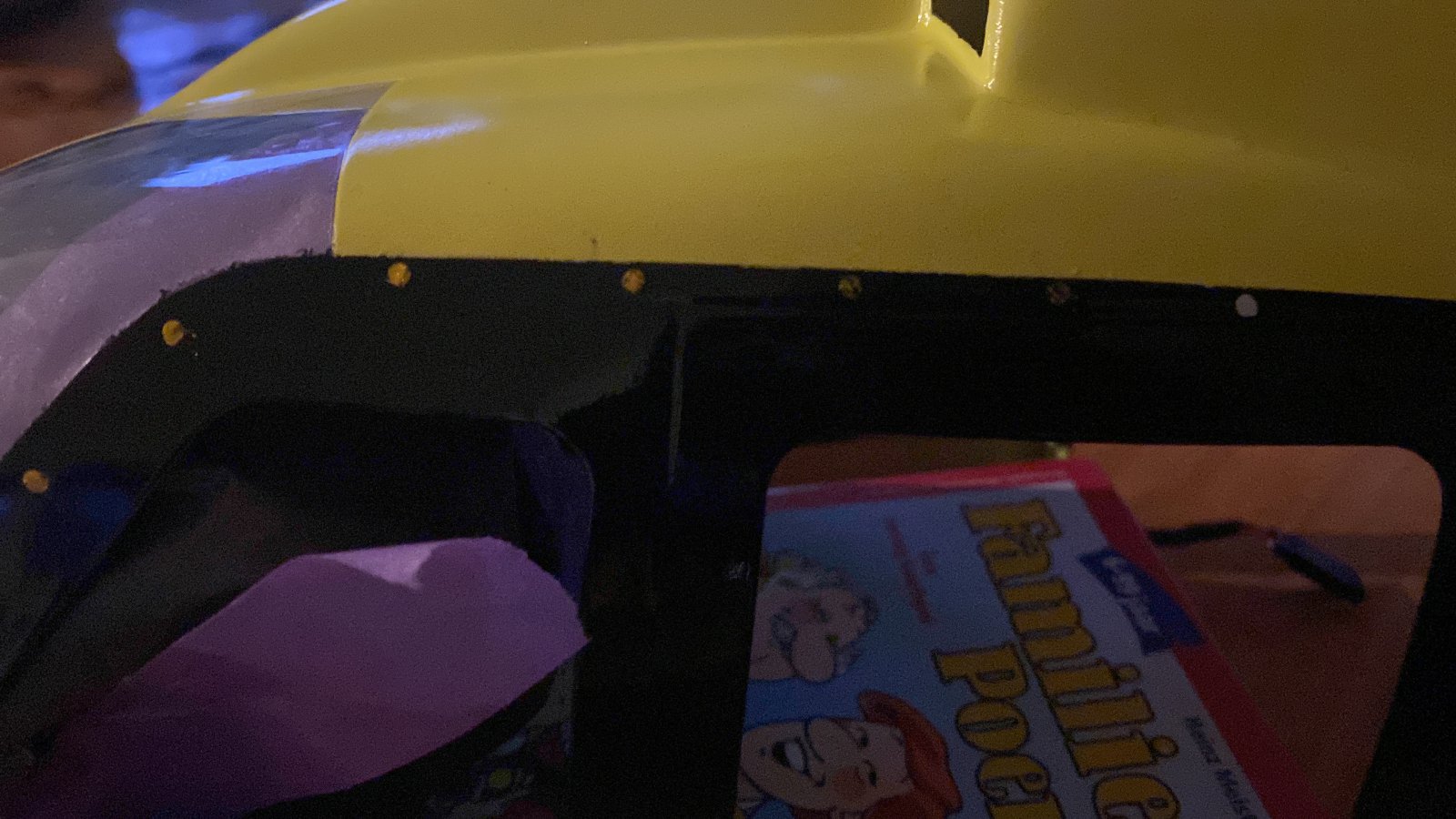

de dotjes lijm verwijderd, dit waren ‘popnagels’ maar niet mooi gezet… ik twijfel nog om ze terug te zetten in gepast formaat.

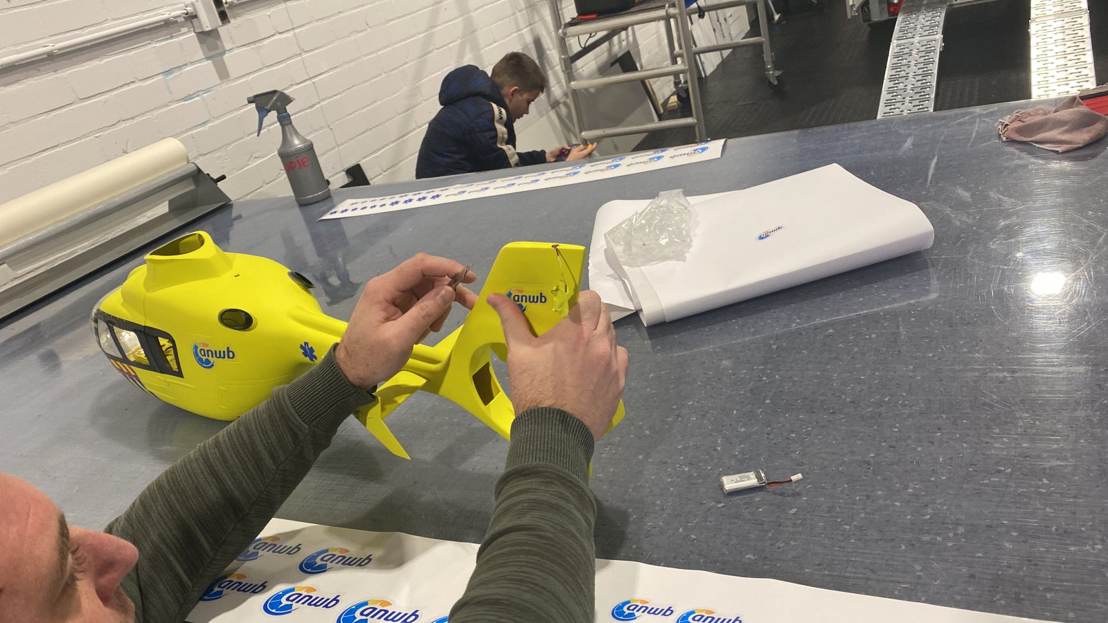

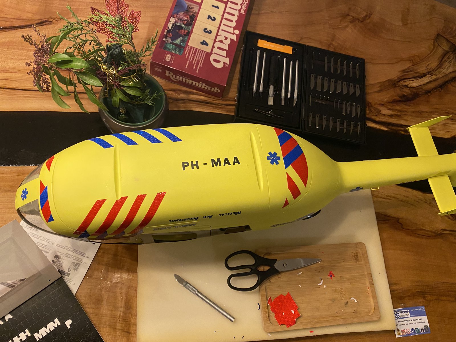

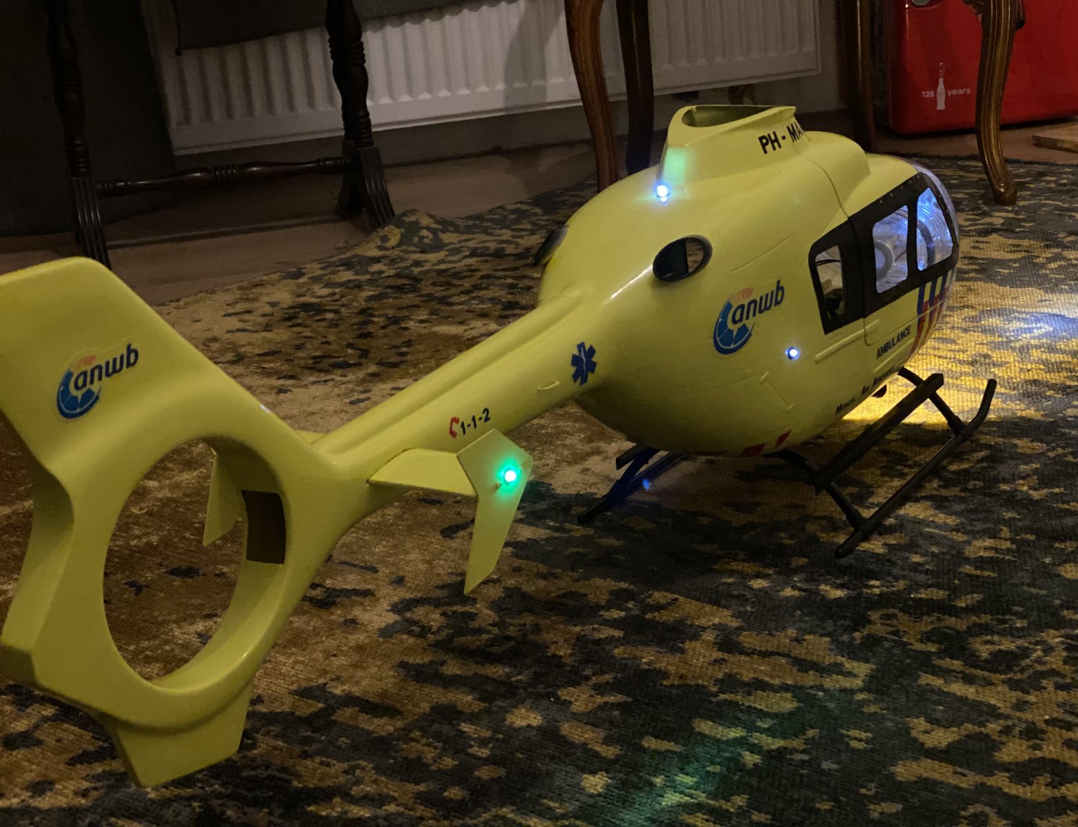

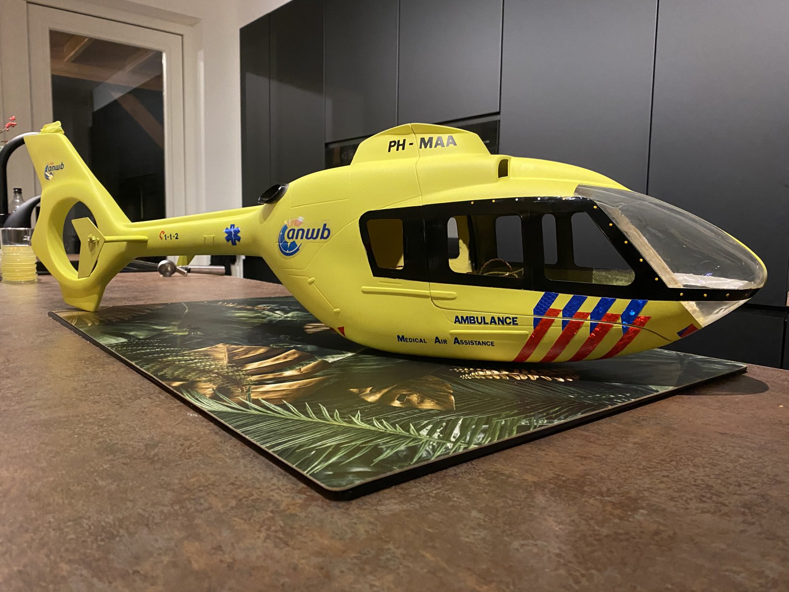

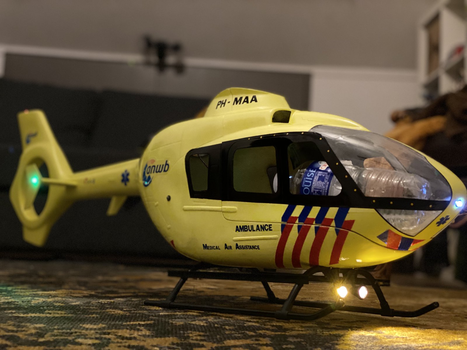

Vandaag langs mijn neef mogen komen die stickers kan printen, ANWB en Star of Life in verschillende formaten kunnen afdrukken
9B5B099E-9601-438B-8327-D95AC33CF071.jpeg 8F401B75-12C2-4144-8FD4-7BEFCAA9DA6C.jpeg

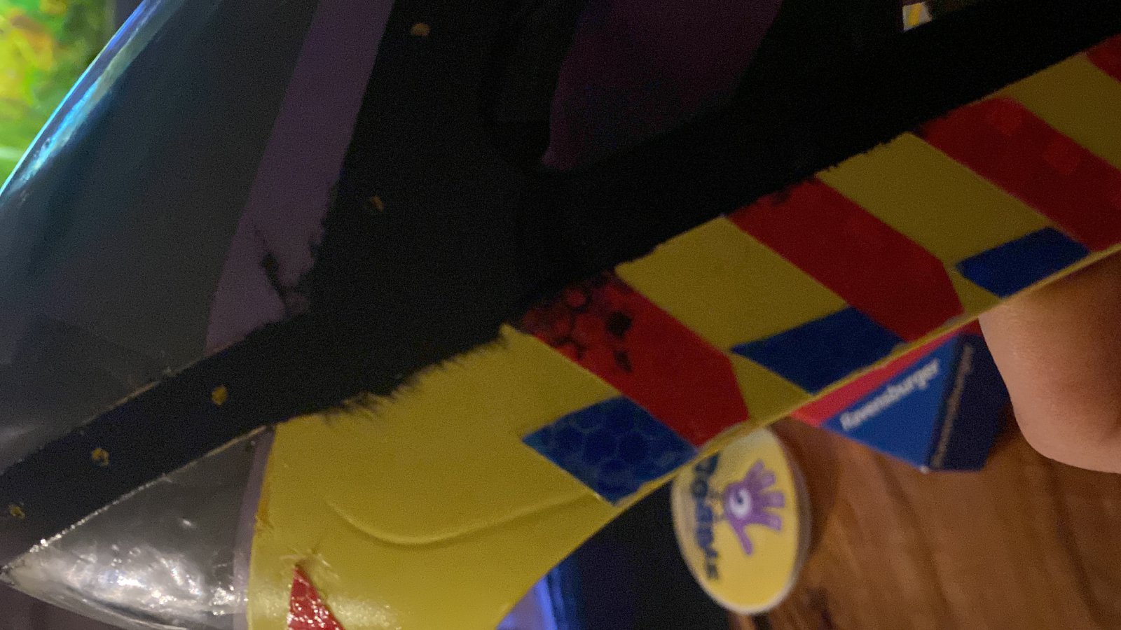

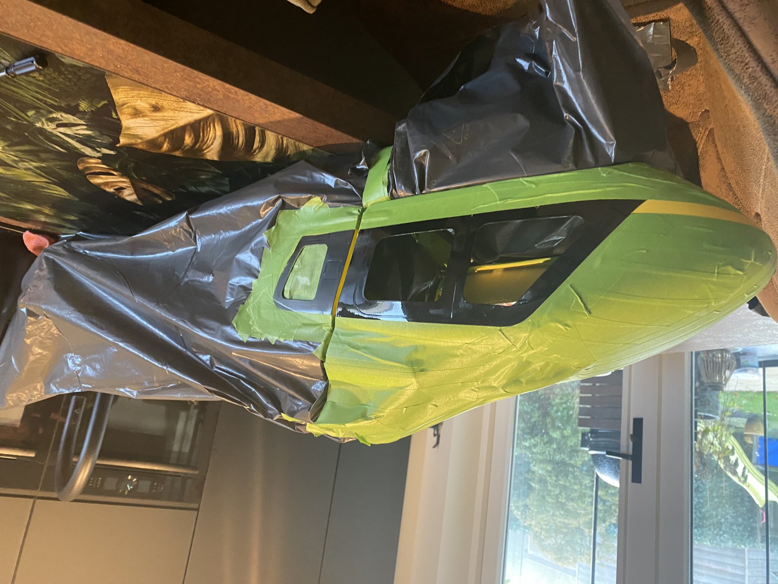

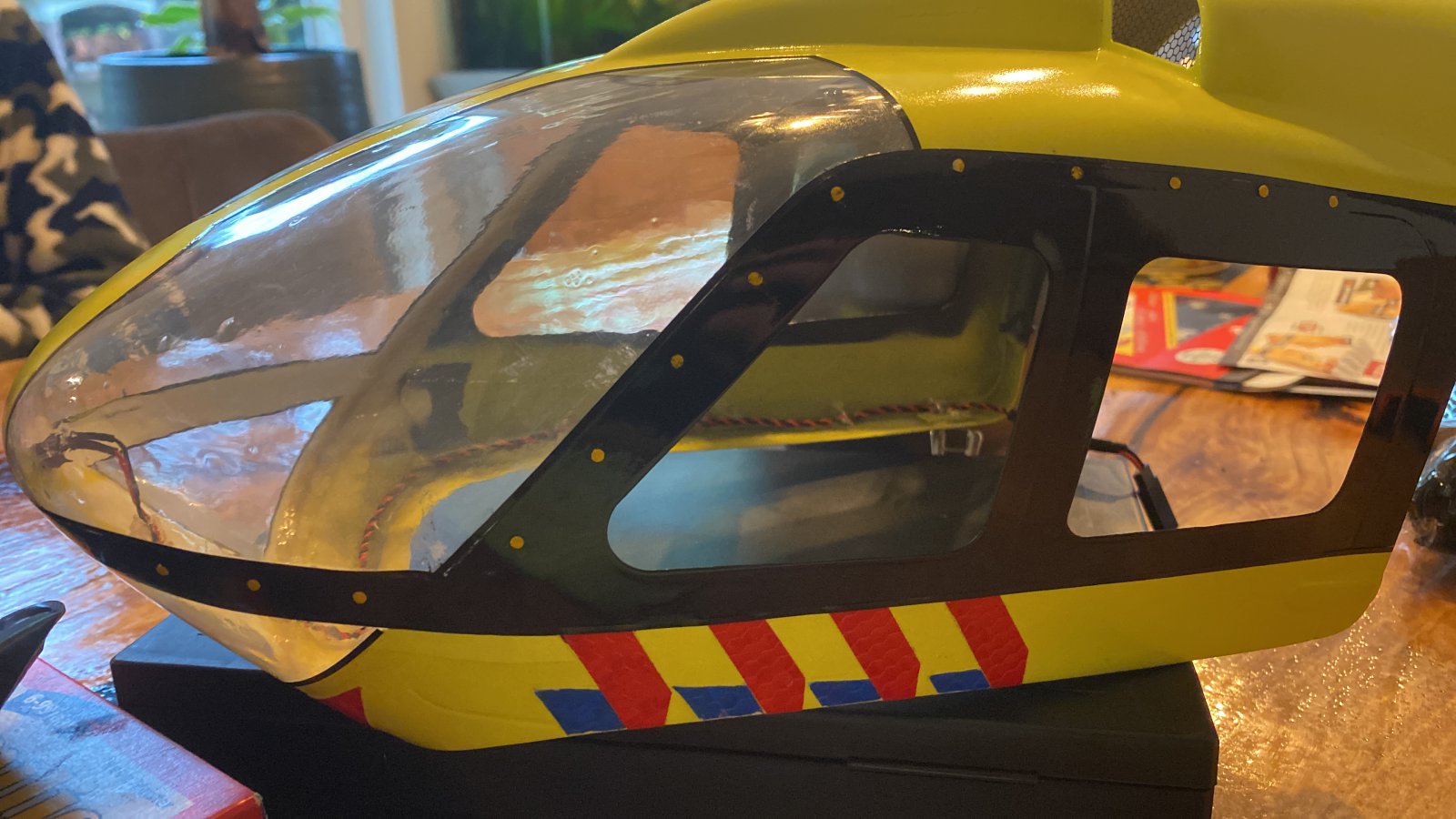

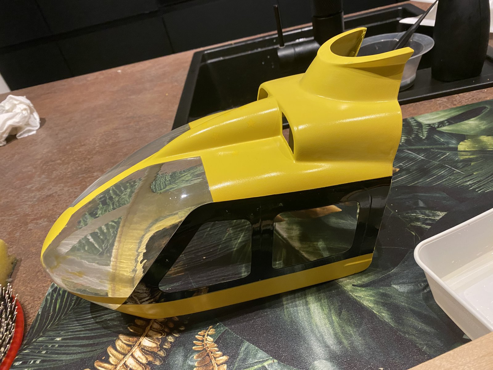

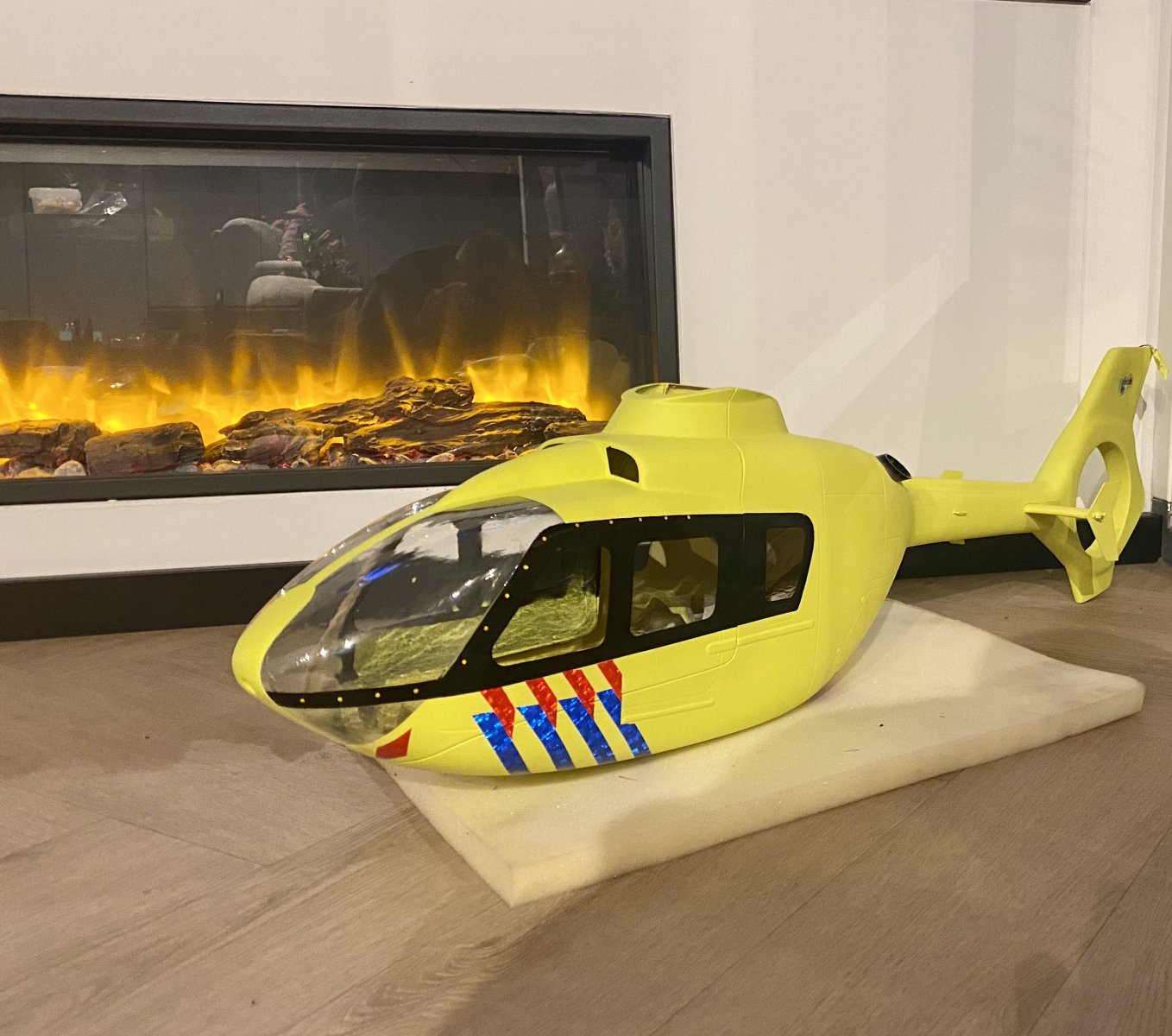

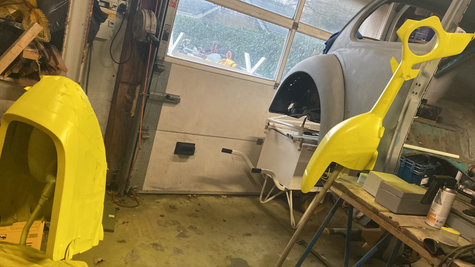

helaas met blanke lak spuiten is het mis gegaan… reflectorstickers konden er niet tegen en de zwarte verf is gaan uitlopen.
Ik denk dat ik te snel teveel blanke lak heb gespoten
Zo goed en kwaad als het kan hersteld, en best tevreden met het resultaat, wel wat anders verzinnen voor de rest van de romp.

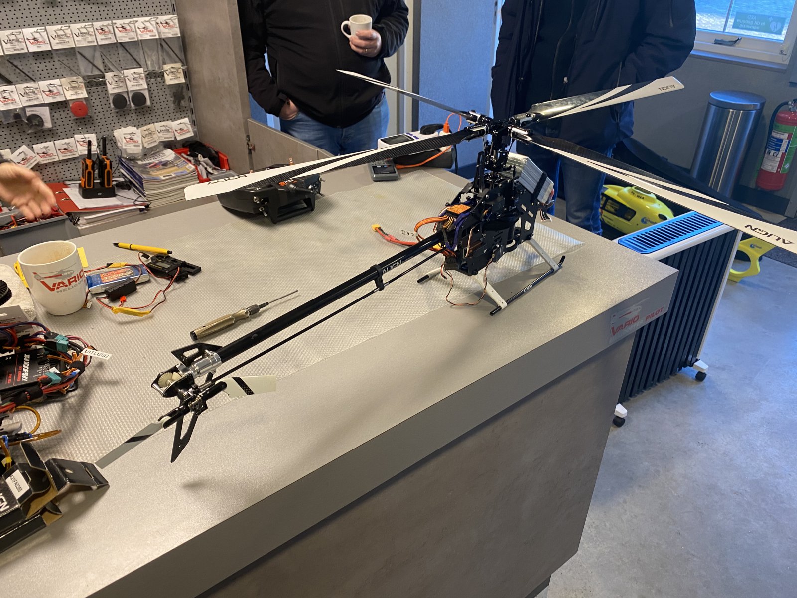

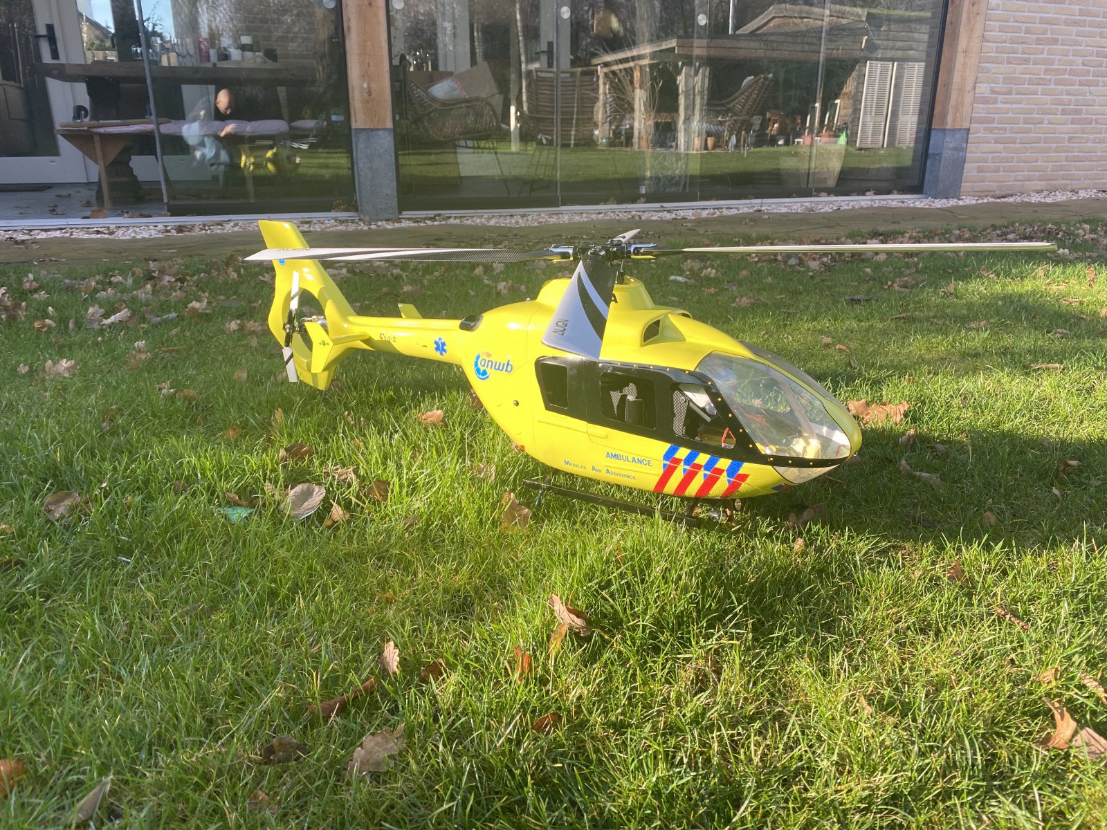

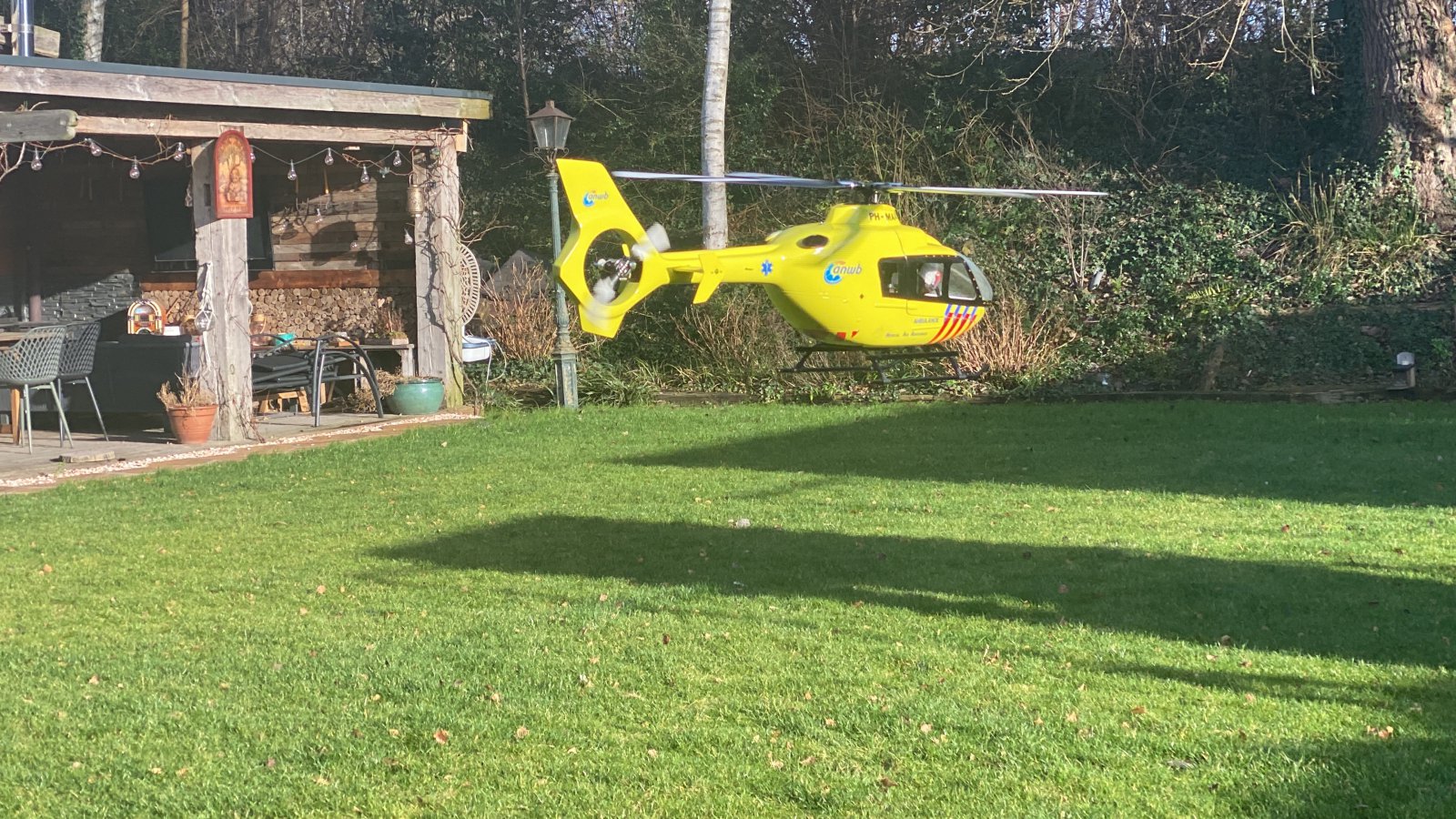

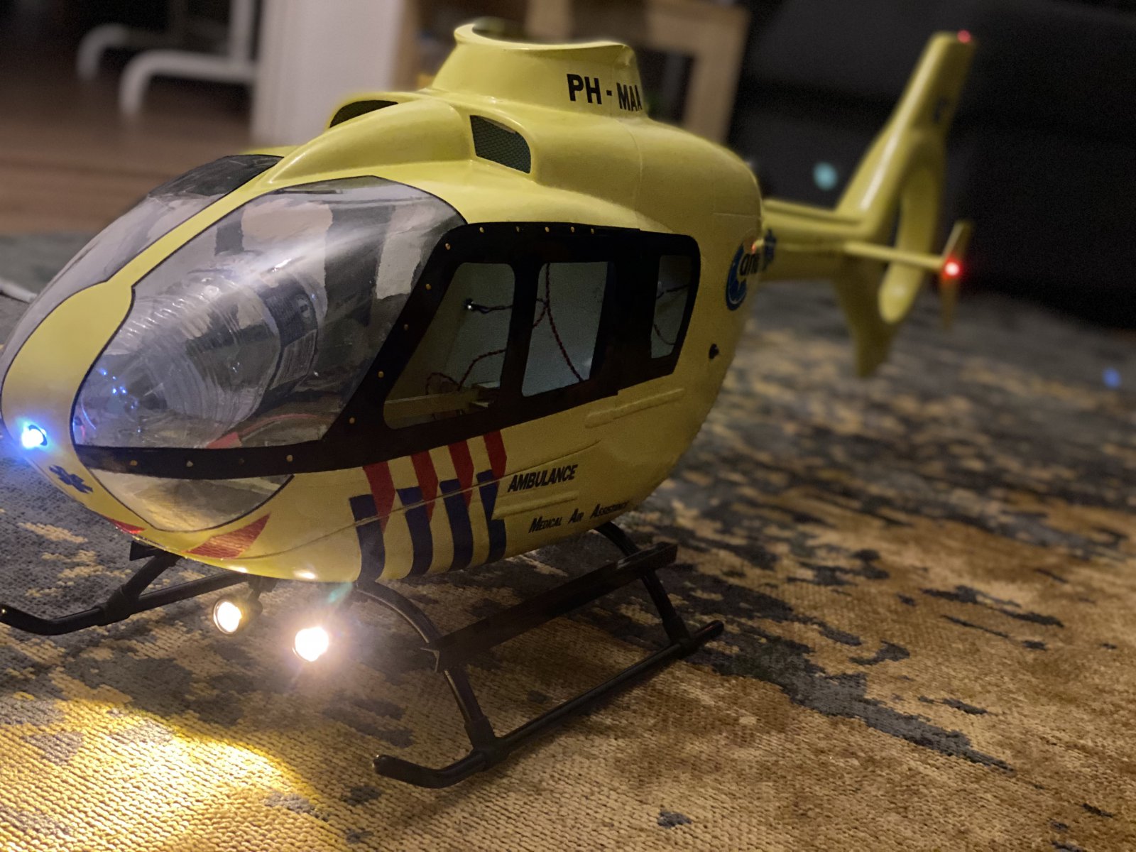

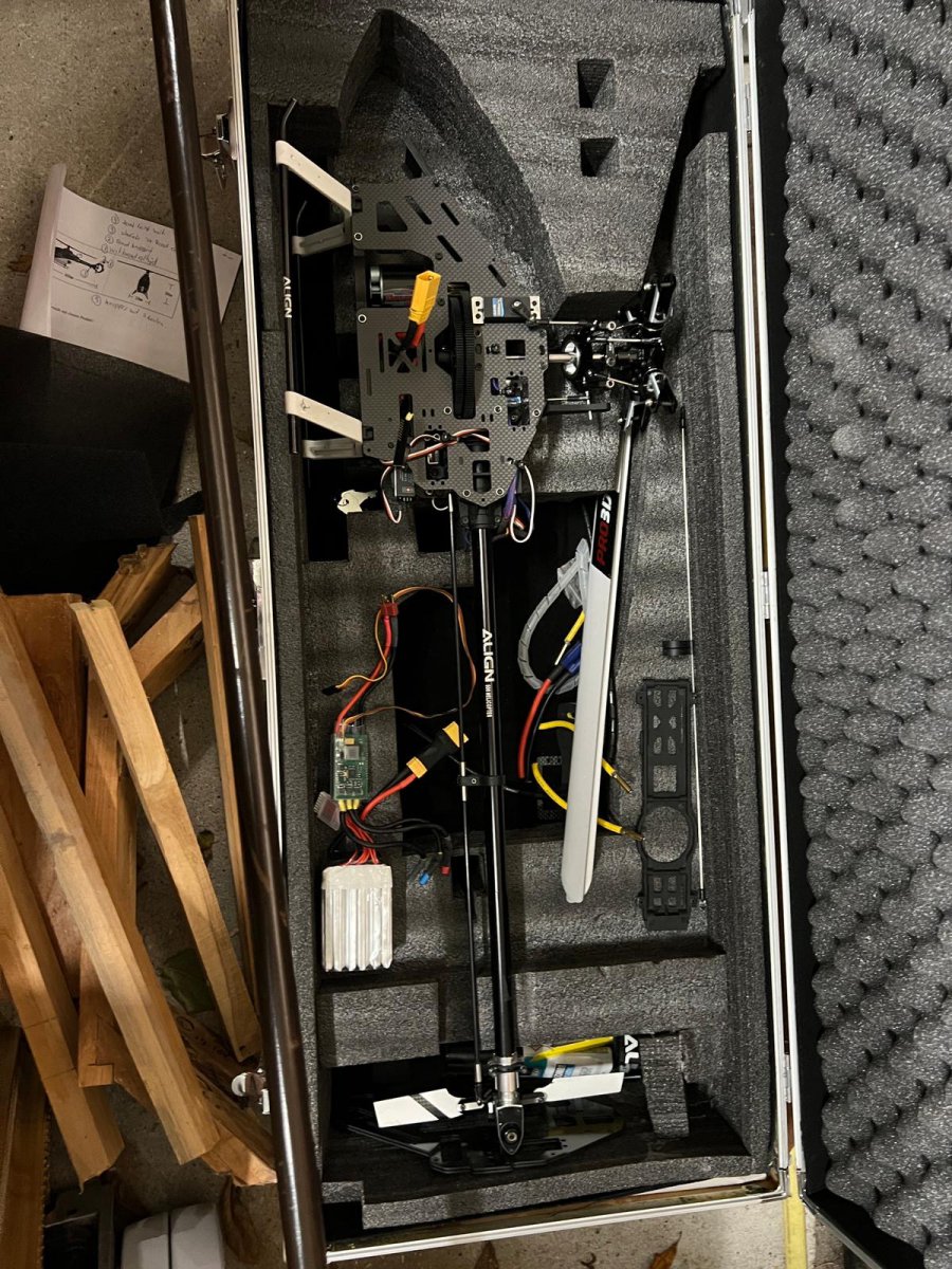

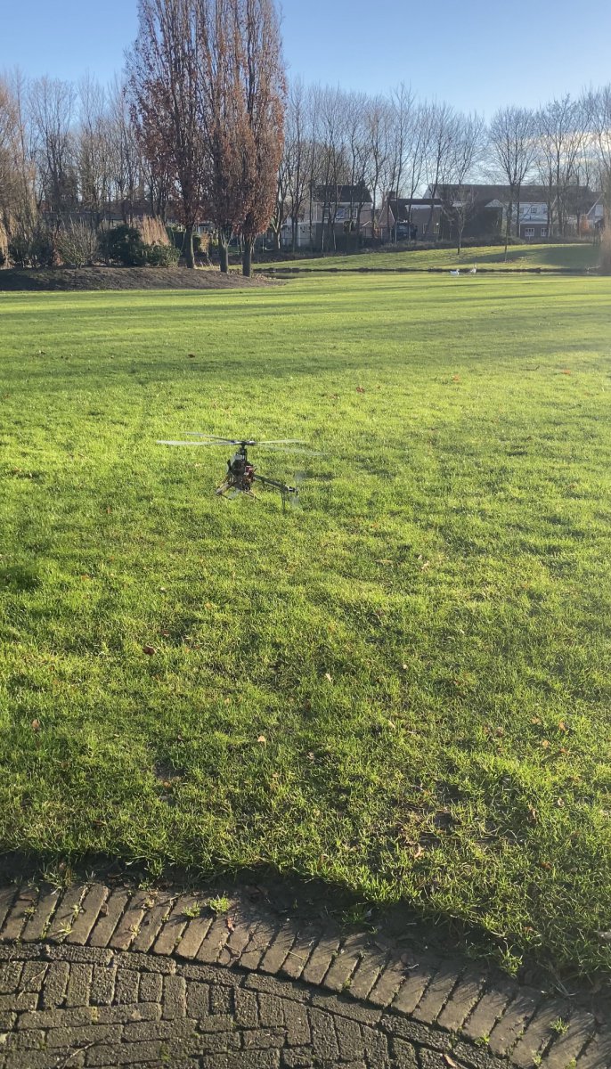

Na wat accu’s leeggevlogen te hebben krijgt de heli wat kuren.
Ik kan de heli niet meer laten hoveren, lijkt wel of hij wind vangt van boven, dan van onder. Hij gaat omhoog/omlaag zonder enige logische reden. Uit de fuselage gehaald voor een check, nog steeds het geval, kan dit de beast x zijn? Of zou het aan de 4 rotorbladen liggen?
Wat is de stroom voorziening voor de servo's? Misschien sterkere bec nodig. Zag het ook in eerste filmpje, het flink op en neergaan van de heli.
Toen viel het nog mee, het lijkt steeds erger te worden, komt misschien ook omdat ik in de zender met de pitch en trottle heb gesleuteld (moet ik niet zelf doen ).
Maar de stroomvoorziening gaat via de 6s van de aandrijving, verlichting zit op een 1s apart.
Ik ga me eens verdiepen in een BEC
Lijkt inderdaad verstandig om een bec op te zetten, een ubec lijkt me dan het best? Kan dit dan via de beastx of 6ch spektrum of moet ik dan gaan uitbreiden (hoop dat laatste niet , dan duurt t nog wel even voor ik weer kan vliegen )
Ik ben er voorstander van om je toerental iig vast te zetten, doordat je rustig vliegt zal een governor niet nodig zijn, dan kun je dingen gaan uitsluiten, met het zoeken naar de oorzaak.
Schitterend apparaat. Een vlakke trottle curve en een lineaire pitch curve. Dan zou het in de basis goed moeten komen. Te veel stroom trekken kan zomaar. Hoe zwaar zijn je accu's en welke C rate?
