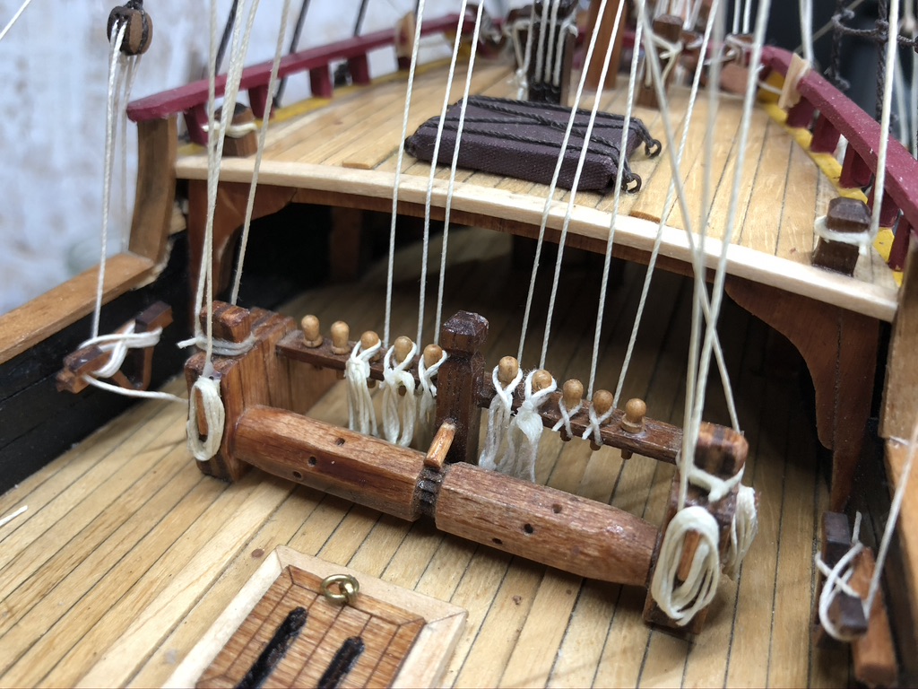

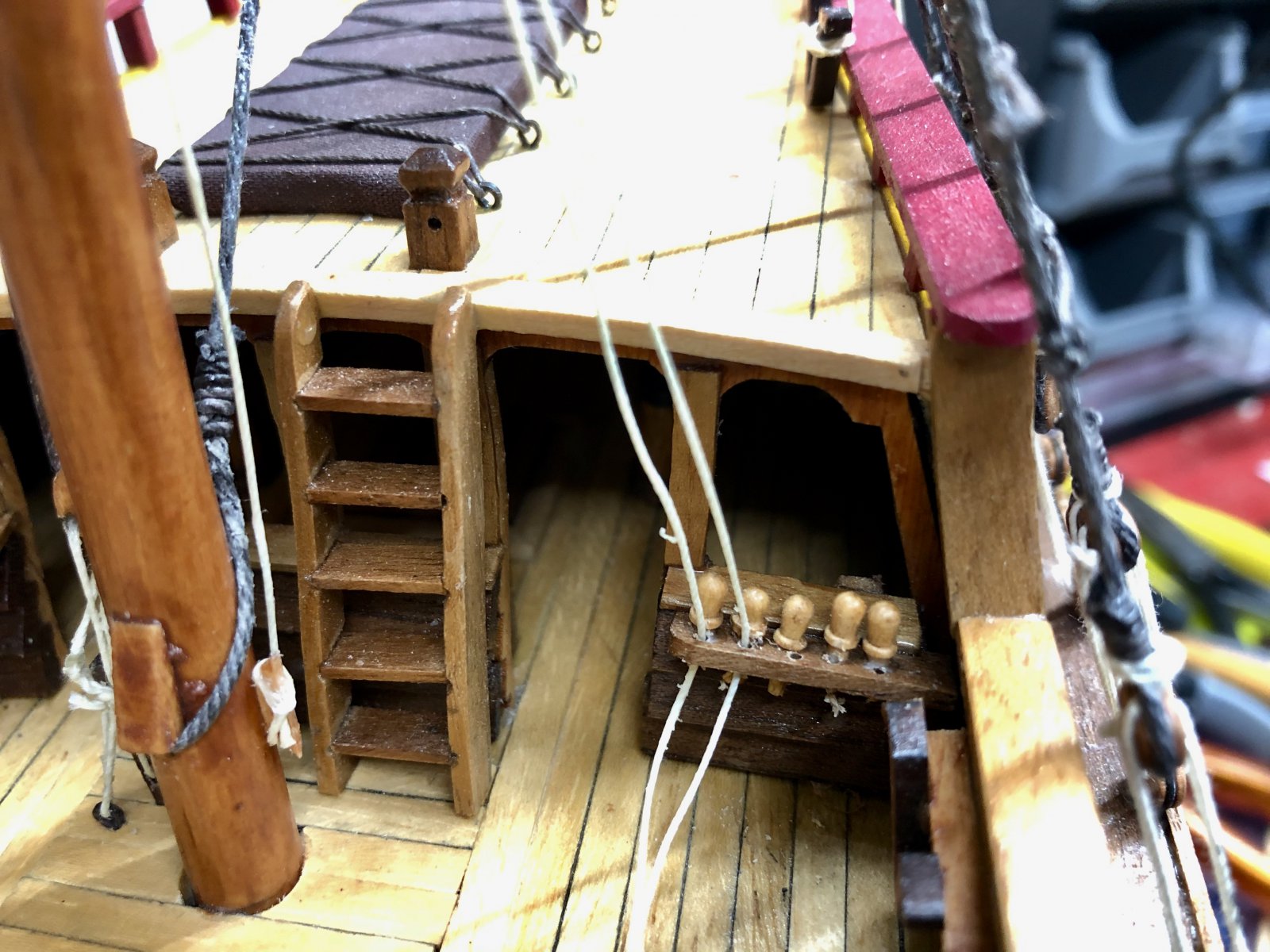

Hallo,
Ik weet niet hoe anderen het hebben opgelost, maar ik vond het wel heel erg lastig om de verschillende lijnen op de nagelbank tegen de kajuit te beleggen. Door een paar gaatjes te boren is het een stuk hanteerbaarder geworden. Met het plaatsen van de opgeschoten touwbundels moet het wel te verbergen zijn, lijkt me.
zoals hier voor de tuigage van de fok.
groet,
Gijsbert

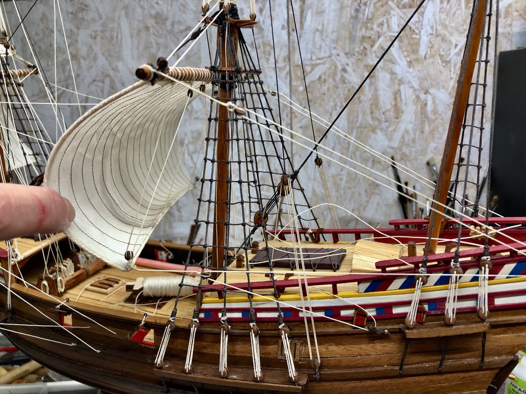

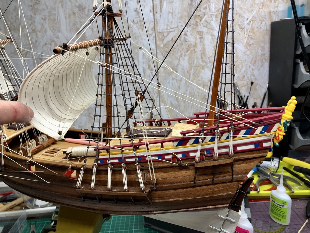

Een andere kwestie die misschien al eerder aan de orde is geweest, maar ik ben het nog niet tegengekomen. Volgens mij mist er in de BB de beschrijving van de halzen van het grootzeil. Het onderlijk is daardoor niet naar voren te trimmen. Op de foto duw ik met mijn (licht bebloede) vinger het zeil naar voren. Bij de fok zitten de halzen er wel op, maar bij het grootzeil niet voor zover ik heb kunnen ontdekken.
Heeft iemand dit al eerder aan de orde gesteld? Misschien kan "Hans" een suggestie doen, anders verzin ik zelf een oplossing.
Hier zie je ook de halzen bij de fok die naar de stok (of hoe dat ding ook mag heten, haha) onder het galjoen lopen.
Ik hoor graag jullie bevindingen.

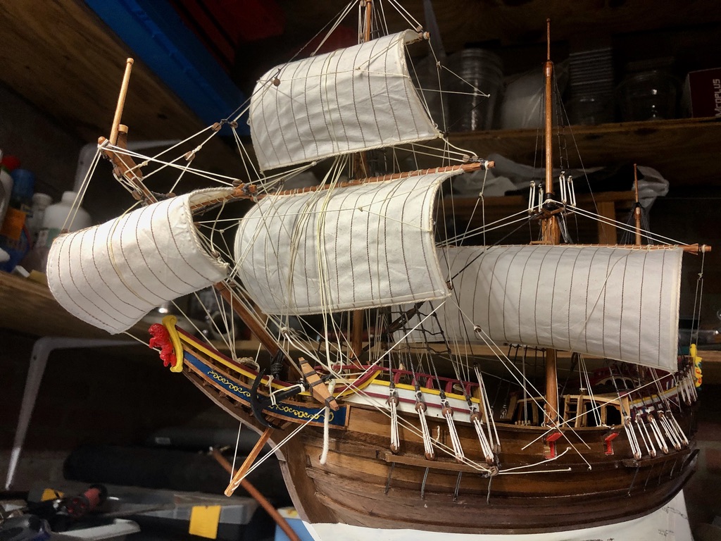

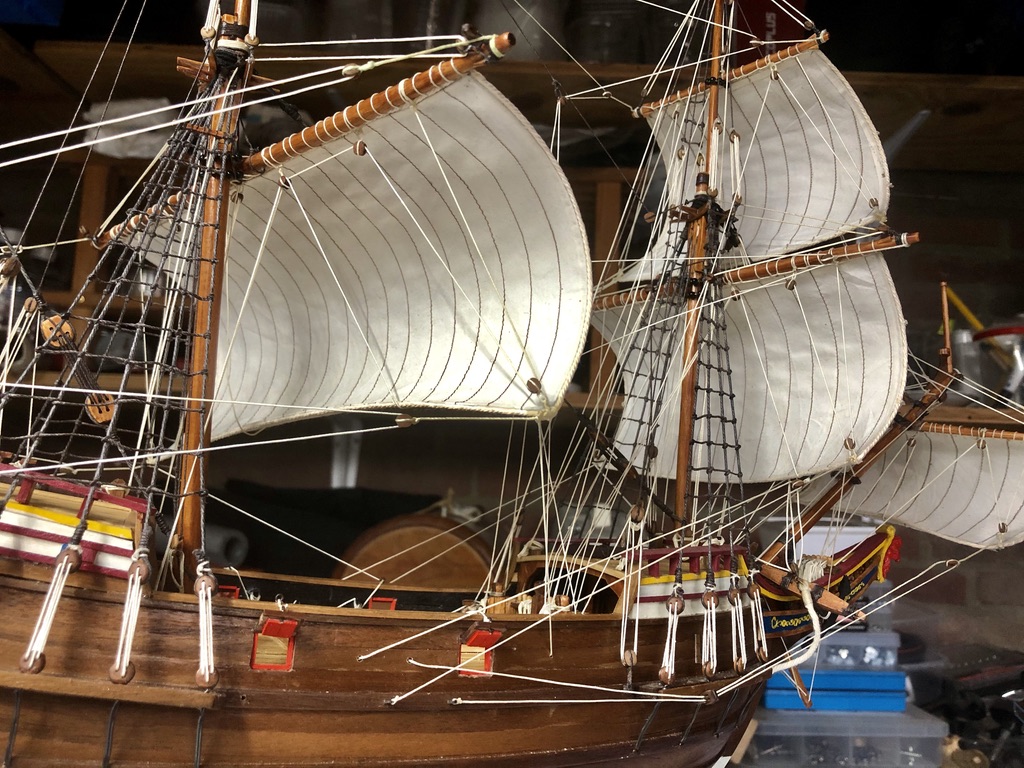

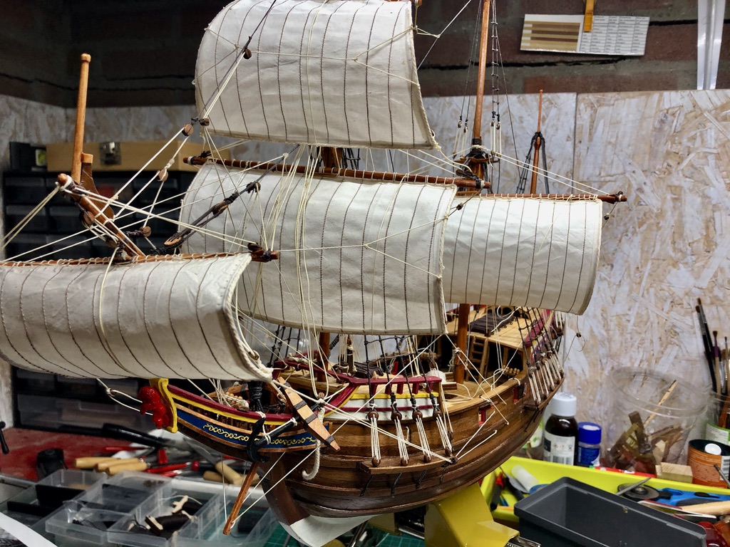

Beste mensen,
Het grootzeil is gehesen en alle touwtjes belegd. Het ziet er geweldig uit en ik ben erg verguld met het resultaat zo ver.
Ik begin wel steeds meer te vrezen voor de toegankelijkheid van alle belegpunten. Hoe krijg ik in hemelsnaam alles vastgeknoopt??? Enfin, zoals mijn oude moeder altijd zei: "elke dag een draadje is een hemdsmouw in een jaar".
Het is wel leuk om te ervaren hoe "bepaald" het zeil is ten opzichte van de romp. Zo snap je ook goed waar alle lijnen voor dienen en hoe je de zeilen kon manipuleren om optimaal naar de wind gezet te worden.
groeten,
Gijsbert
