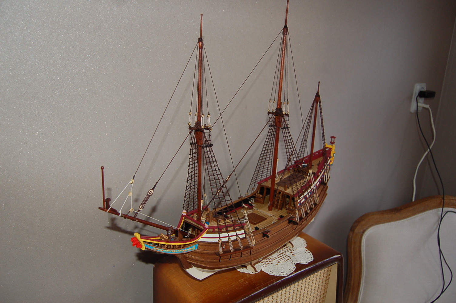

Foutje hersteld in het touwwerk... maar het verschil zien jullie toch niet!;)

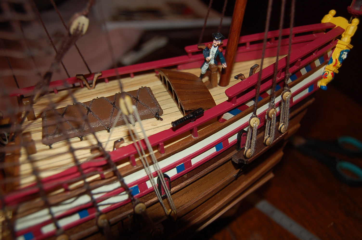

De eerste draaibas is geplaatst. Gelijktijdig vraagt Willem Jansz zich af waar hij de kogels van de draaibassen en de kanonnen op het onderdek gaat laten. Even kijken of de scheepstimmermannen hier ideeën in hebben.

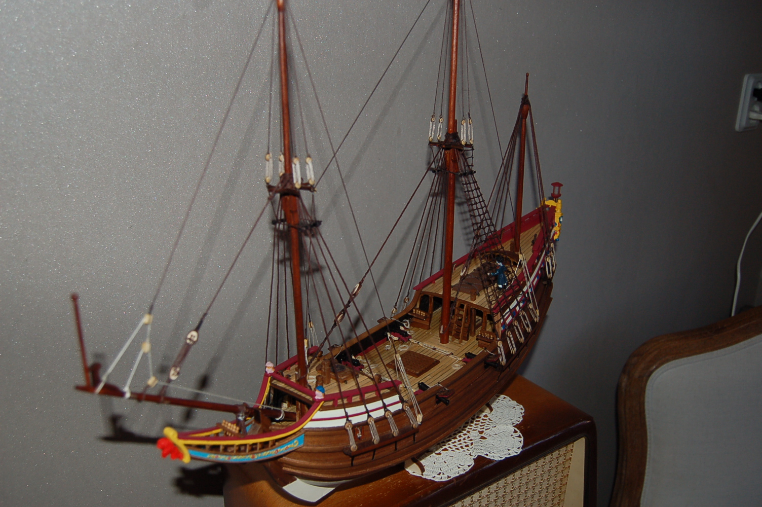

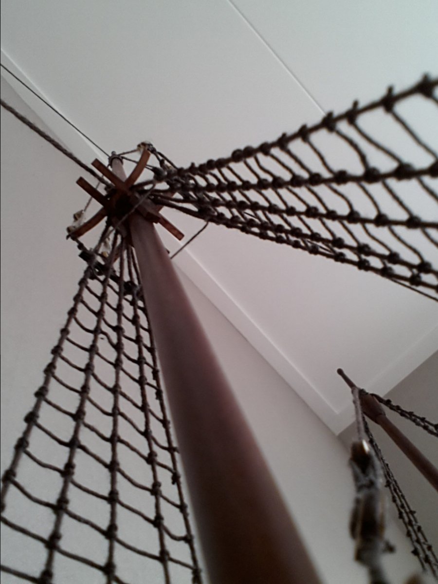

Drie wanten bakboord, drie wanten stuurboord. Een langdurig klusje maar zeker nog geen vervelend klusje. Natuurlijk, lang niet zoveel mastworpjes als bij bouwers onder ons met grotere boten. Ik heb nu vier wanten klaar en je wordt steeds behendiger om te knopen met twee pincetten. Ik realiseer me dat ik al snel aan de zeilen toe ben. Oftewel ..... het gaat voorspoedig. Ik wil ook nog iets maken voor kanonskogels maar weet nog niet hoe en het kan zijn dat ik iets maak zoals bij Peters Sovereign of the Seas.

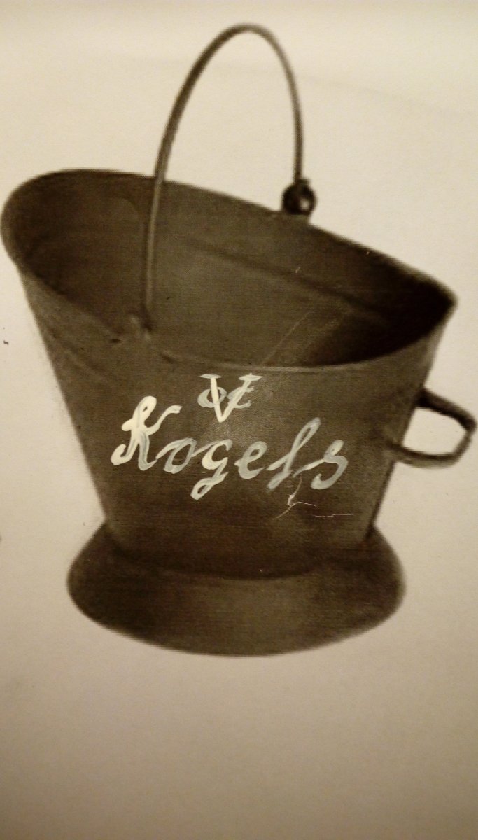

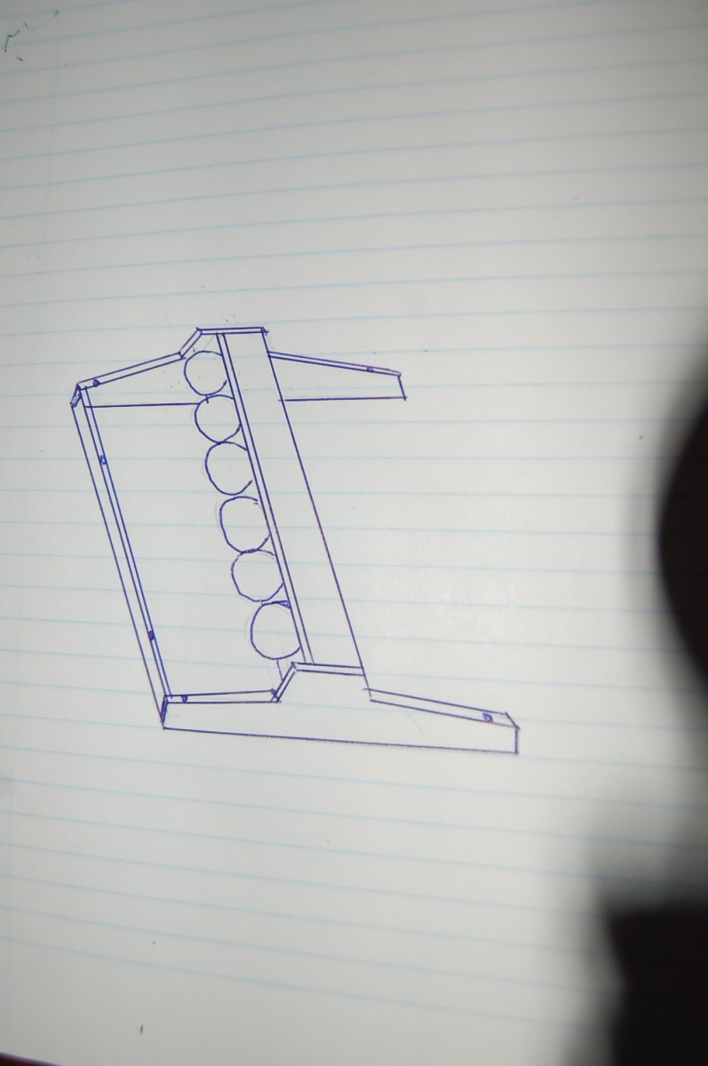

Een kist met kogels lijken me erg zwaar worden? Het is inderdaad geen optie om de kanonnen langs de roorsters te leggen gezien de zeeg in dit schip. Het is natuurlijk ook geen oorlogsschuit, maar ze moest zich natuurlijk wel verdedigen. Ik zit een beetje te denken om een soort van bak tegen de verschansing te maken waar de kogels in lagen.
Och - een bak had ook gekund. Als het maar draagbaar is en er wat in gedaan kan worden.
De kogels lagen onder in het ruim als ballast, en als je naar beneden moest om wat kogels te halen (om je goede bedoelingen kracht bij te zetten) dan was het wel makkelijk om er wat meer tegelijk mee te nemen. Een beetje als de kolenemmer van vroeger.
Ik heb even gezocht in mijn foto archief uit de VOC tijd en kwam dit plaatje tegen:
Bekijk bijlage 235597
Ik had altijd het idee dat de kogels een beetje te zwaar waren om een beetje in een emmertje mee rond te wandelen. Ik begrijp dat een kogel rond de 8 kilo woog. een 16 ponder.

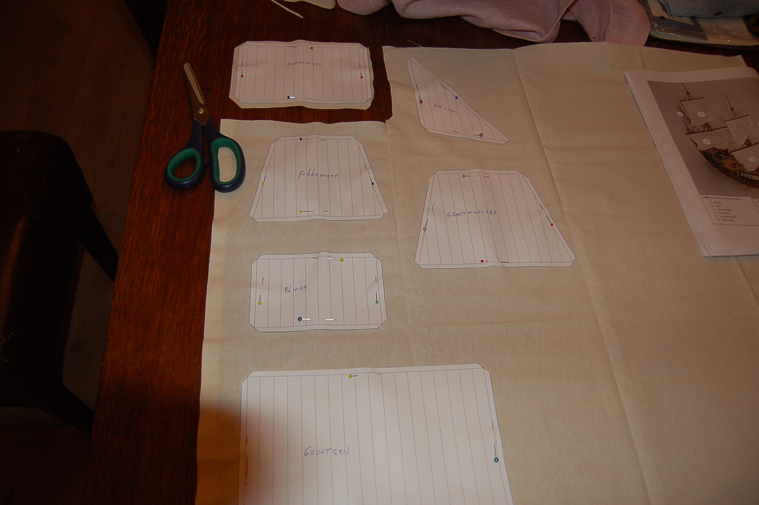

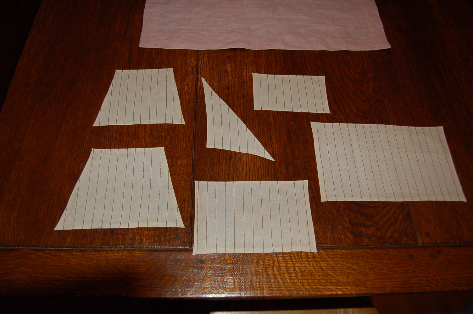

Het maken van de zeilen is begonnen en er is meer dan voldoende stof geleverd:). Ik kan dus genoeg uit proberen. Allereerst heb ik de mallen van uit de bouwbeschrijving uitgeknipt en op de stof gespeld. De kleur van stof is mooi ecru dat kan je ook zien aan het witte papier wat er op gespeld is. Ik zal nu de stof ruimschoots uitknippen zodat ik een dubbele zoom kan maken en die ik er in wil persen met een strijkijzer. Bij enkel omzomen zou de stof kunnen rafelen en je zou het garen doorknippen wat ook weer los zou kunnen gaan. Ik verwacht dus niet dat ik de zoom met verdunde lijm op deze manier moet lijmen. Ik hanteer hier de werkwijze zoals de zeilen voor mijn botter zijn gemaakt.
De zeilen zijn genaaid en vanavond hoop ik verder te gaan met het lijkentouw er omheen te naaien.Het was de bedoeling om de zeilen uit te voeren met een dubbele zoom en dit rondom te stikken. Dit leverde geen mooi resultaat op en deze zoom is weer los getornt. Nu is er een enkele zoom toegepast die ik heb vastgelijmd. Eigenlijk geheel volgens de beschrijving . Oftewel ik moet zelf maar niet gaan denken iets aan te gaan pakken maar de beschrijving gewoon volgen! Je komt wel eens op andere gedachten en werkwijze door verslagen te lezen op andere forums........Niet doen dus;).
