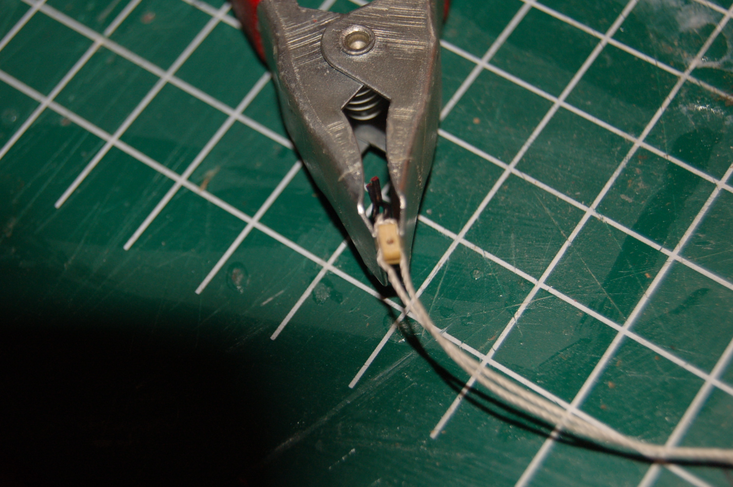

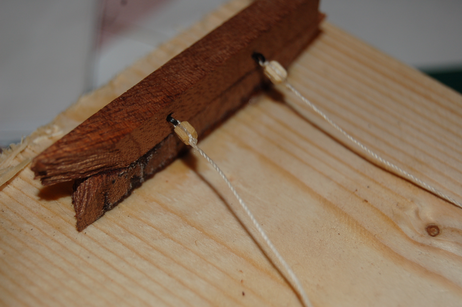

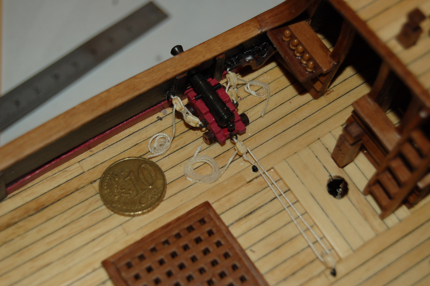

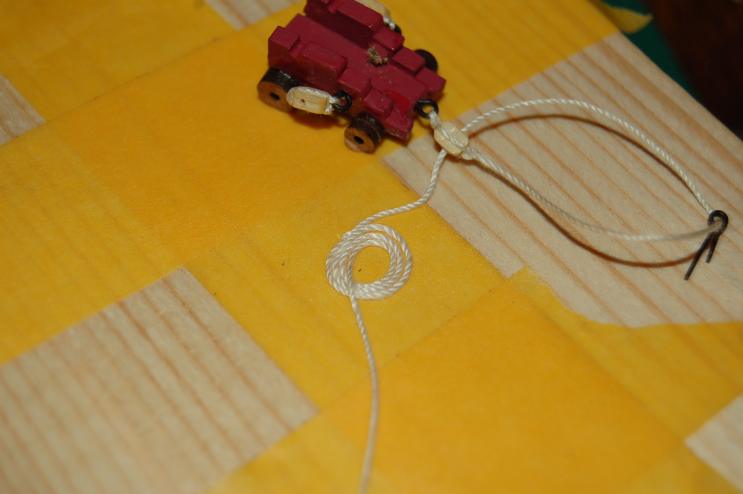

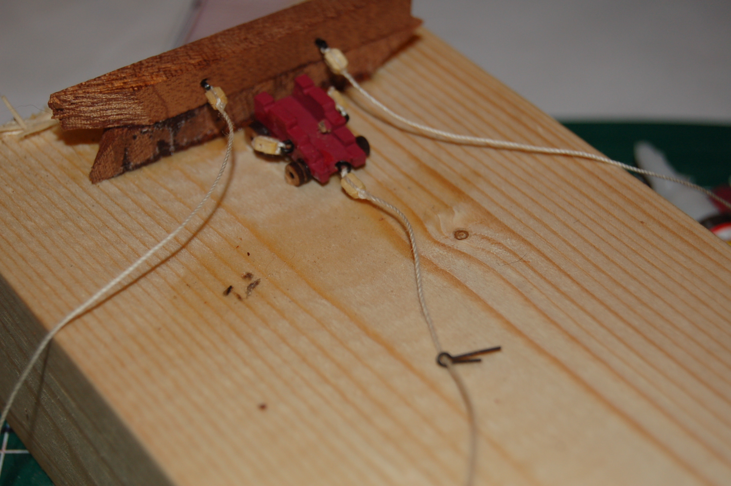

Ik heb voor mezelf een enorme klus er op zitten het eerste kanon is voorzien van tuigage. Verschillende manieren heb ik geprobeerd hoe ik dit zou aanpakken en door het te doen kwam ik er uiteindelijk wel. Ben ik er tevreden over? Nee! bij lange na niet!! Ben er totaal een uurtje of vijf mee bezig geweest en kan dit echt niet meer verbeteren. Hopelijk kunnen de andere kanonnen wat beter en sneller. Om de blokken te knopen heb ik het touw eerst aan het oog geknoopt en vervolgens het touw langs het blok gelegd en aan de voorzijde langs het blok genepen met mijn vingers om het touw strak langs het blok te krijgen.Vervolgens heb ik een klemmetje op het touw en het blok gezet waardoor ik een knoopje aan de voorzijde van het blok kon knopen. Vervolgens heb ik het kanon opgetuigd op een malletje. Ook heb ik geprobeerd het touw op te rollen op de mal op een stukje tape. In zijn geheel heb ik toen het al opgetuigde kanon op Duyfken gezet en daar alles gemonteerd. Gezien de beschikbare ruimte daar in het onderdek en mijn grote vingers kwam ik een beetje in mineur.... zie hieronder het resultaat. Tijdens het optuigen vergat ik ook nog iets waardoor ik opnieuw moest beginnen. Het rolletje touw was toen nog keurig op kleefband. Jullie zien vast wel wat ik vergat.

Tip om draad door je blok te krijgen: Dun koperdraad kopen - een stukje ervan afknippen, dubbel vouwen - draadje erdoor, en het koperdraad door het blokje halen. De draad volgt vanzelf.
Ik smeer nu het puntje in met secondenlijm en knip er een schuine punt aan. Maar de tip van jou ga ik zeker proberen!

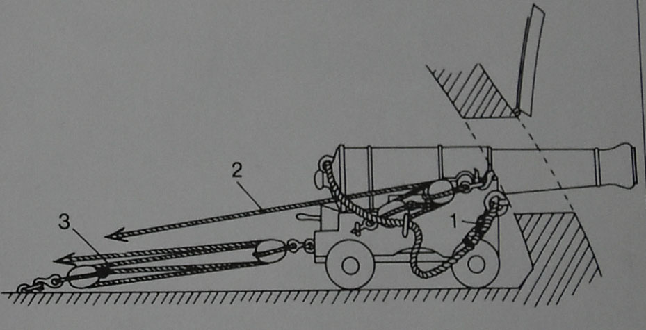

De in- of uithaaltalie, (achterste talie van je geschut) moet wel een tweeschijfsblok aan het kanon hebben en een enkelschijfsblok aan de ring aan dek. Zo te zien heb je voor beide blokken een enkelschijfsblok genomen, dat is dus niet zoals het hoort. Het is maar een "weetje" :rolleyes:
Als je de talie dubbel uitvoert, dus twee stuks dan kun je wel enkelschijfsblokken inscheren, dan zit er dus één talie links achter het kanon en één rechts.

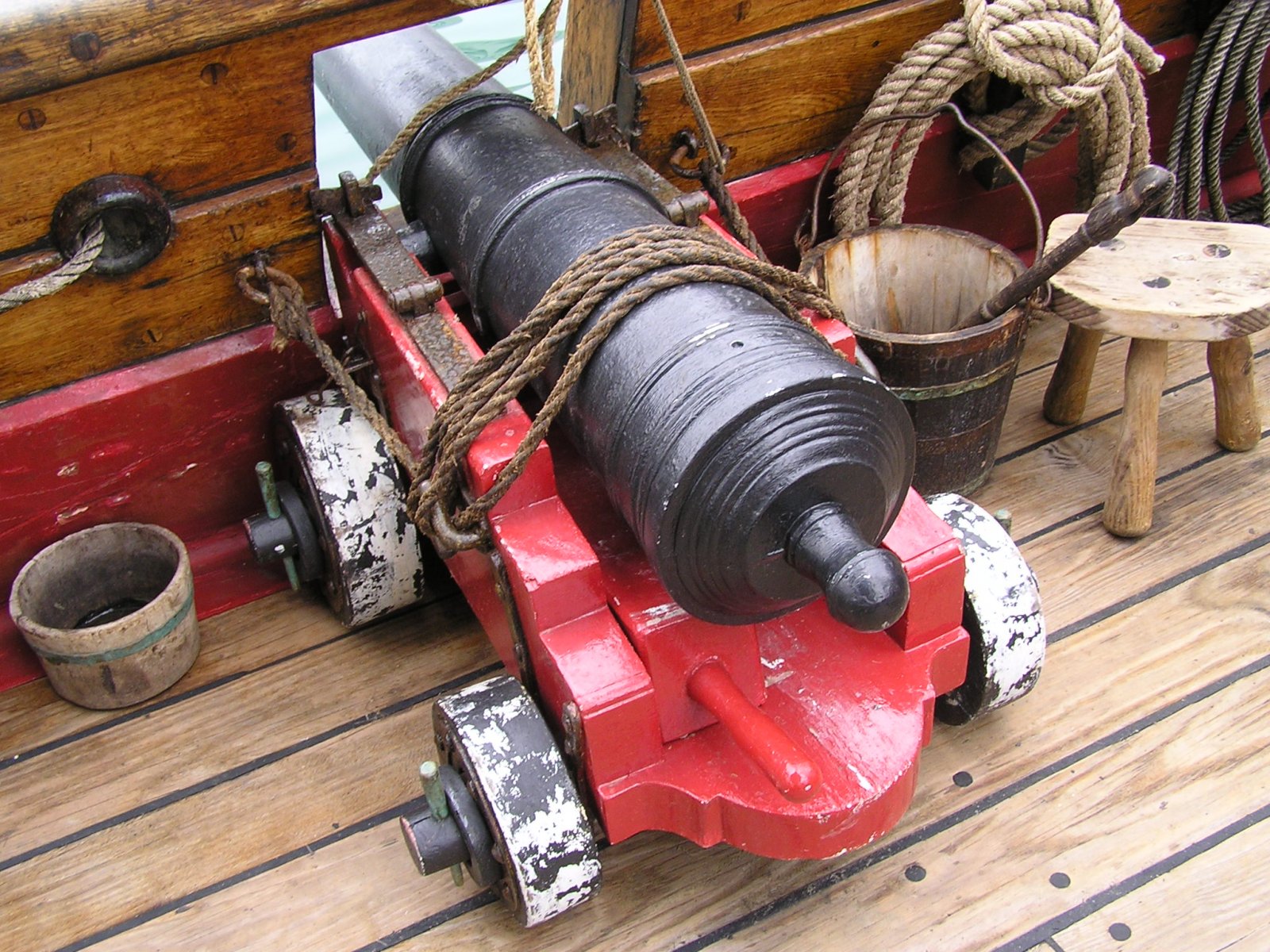

Aan het bericht van Piet wil ik het volgende toevoegen: de kanonnen op de replica hebben helemaal geen blokken
Het zijn ook maar kleine stukken geschut die zich met een enkel blok makkelijk terug laten halen.
OK, Hans dat zou kunnen en ik geloof je direct, maar ik heb mijn wijsheden uiteraard ook maar uit mijn naslagwerken en kon nergens een enkelbloks takel terug vinden alleen indien dubbel uitgevoerd. Vandaar.....
Het boek van Zo Mondfeld laat zelfs de dubbele talies zien met tweeschijfsblokken aan het geschut.
enkele talie,
Piet, het is ook historisch gezien juist wat je schrijft (maar ik geloof dat zu Mondfeld er ook wel eens naast kan zitten).
Bij het namaken van een replica moet je altijd kiezen tussen hoe het zou kunnen (of moeten) zijn en hoe het in werkelijkheid is, en je moet de tijdsgeest in het achterhoofd houden waarbij het ook nog eens makkelijk en niet te duur moest zijn.
Er is bij de Duyfken replica in Australië een hoop wat niet origineel Nederlands is zoals begin 17e eeuw gebouwd is, maar veel meer eind 17e eeuws Engels. Ik heb hier wat info over wat een zekere Marquart over de Duyfken schrijft, en dan klopt er het nodige niet aan de Australische replica...

Boris, ik stop het blokje in de bek van een plastic soort van arterie schaar, die klem ik in de bankschroef, dan kun je het touwtje eromheen knopen daarna de oogbout.
Als er ook een hondsvot bij moet, dan maak ik dat als eerste, daarna het blokje in de schaar, touwtje eromheen en dan oogbout knopen.
Wel erom denken dat je de oogbout aan de goede kant van het blokje knoopt, want er zit in de originele blokken een schijf waar het touw over draaito_O

Groenenberg, ik zie dat je je blokken eerst aan het kanon en de verschansing lijmt en dan pas de touwen er doorheen haalt. Dit heb ik bij m'n eerste schip ook gedaan en had op die manier uren werk met het plaatsen van een kanon. ik gebruik nu een andere methode, die ik zelf een stuk makkelijker vind werken. Ik probeer het uit te leggen, want ik heb er geen duidelijk foto's van. Misschien heb je er wat aan...
Eerst de oogbouten en de blokken aan elkaar knopen. Dan gelijk het touw door de blokken halen, zodat je eigenlijk de talie al klaar hebt. Daarna kun je de oogbout die in het kanon komt vast lijmen en laten drogen. Zo heb je dus je hele kanon al opgetuigd naast het schip. Je kunt dan het kanon op het dek zetten/lijmen en je hoeft dan alleen de oogboutjes die aan de kant van de verschansing komen, nog even met een pincet en een drupje lijm in de gaatjes in de verschansing te steken.
Daarna alleen de touwen nog even opbossen.
