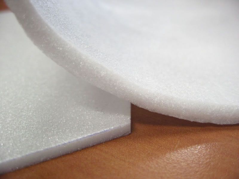

Ik heb bij wijze van experiment eens wat stukken depron in de stoomoven gestoken.
1 minuut op 60° heeft geen effect.
1 minuutje in de stoomoven op 100° gezet (is zonder druk). 3mm wordt 6mm, maar de plaat is gekruld ook.
Vervolgens 1 minuut op 120° (is met druk). Tot mijn verbazing is het depron net een doek geworden. Je kan het kneden zonder dat het breekt. Alle lucht is uit de cellen geperst.
Heb een filmke maar kan het niet uploaden naar photobucket.
Conclusie: helaas onbruikbaar.
