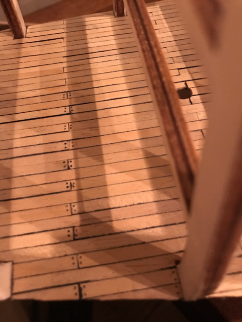

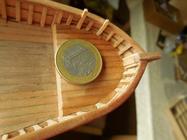

Op de foto is de plank gemeten op 1 punt 43 mm breed, de breeuwnaad is daar hooguit 2 mm eerder 1,5 mm. Op je model is je plankje zeg 4 mm breed, dan is je breeuwnaad hooguit 0,1 mm zichtbaar. Zo kun je het bepalen. Dus hoe breder op je model de plankjes hoe meer zichtbaar het wordt. Lijkt mij tenminste als leek zeggende. En dan geef ik in dit geval Piet bijval, dat het overheersend wordt op je model door ze te duidelijk te laten zien. Maar ook ik heb ermee gestoeid en heb het uitgeprobeerd. Mijn plankjes waren 3 mm. Dus heel dun dat potloodlijntje.
