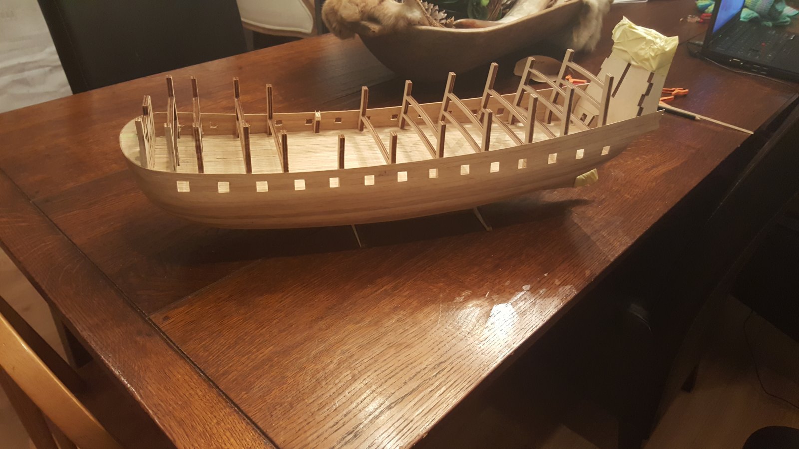

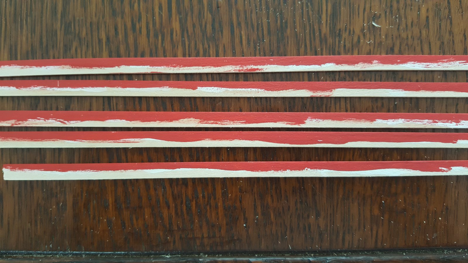

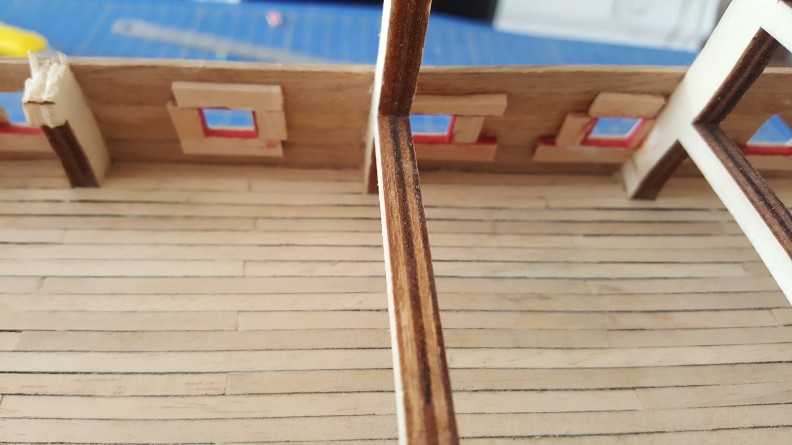

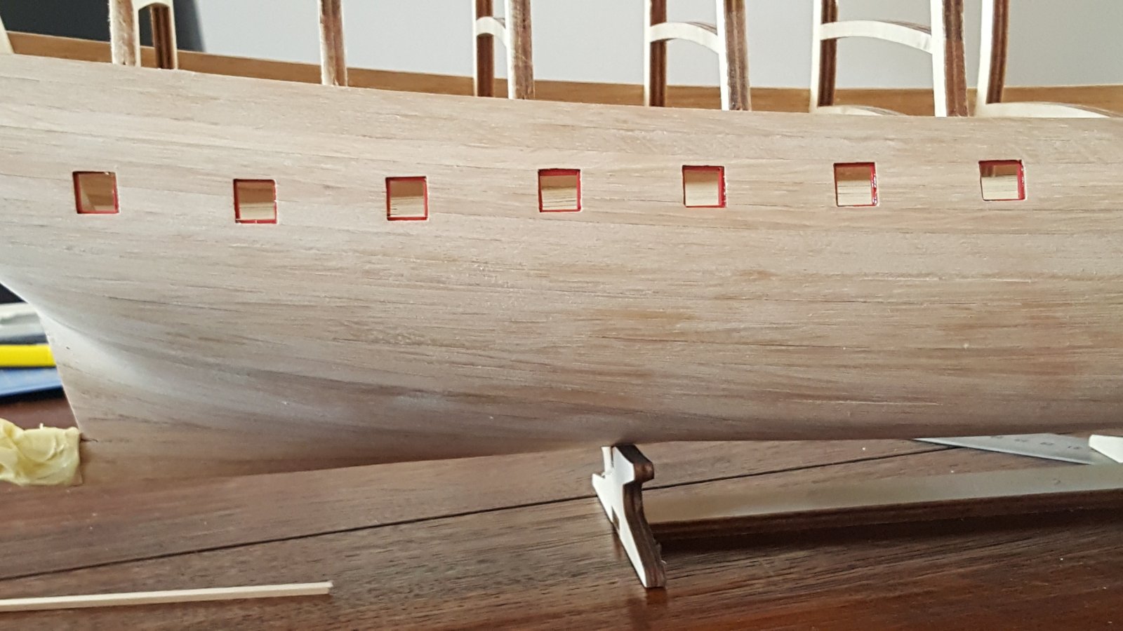

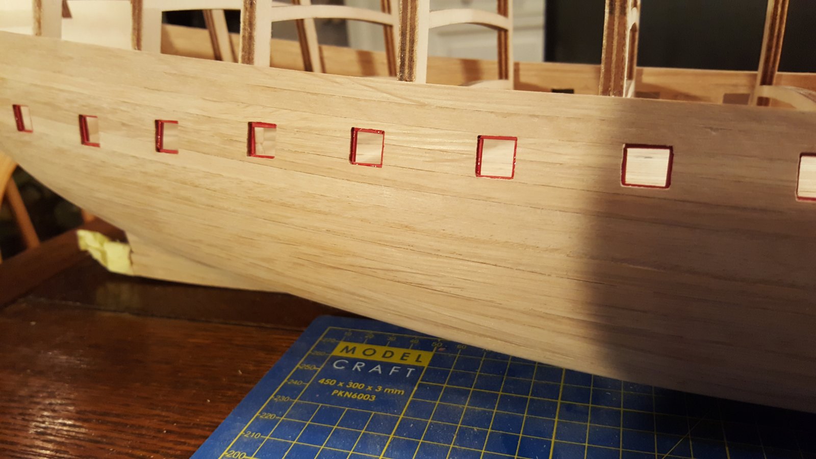

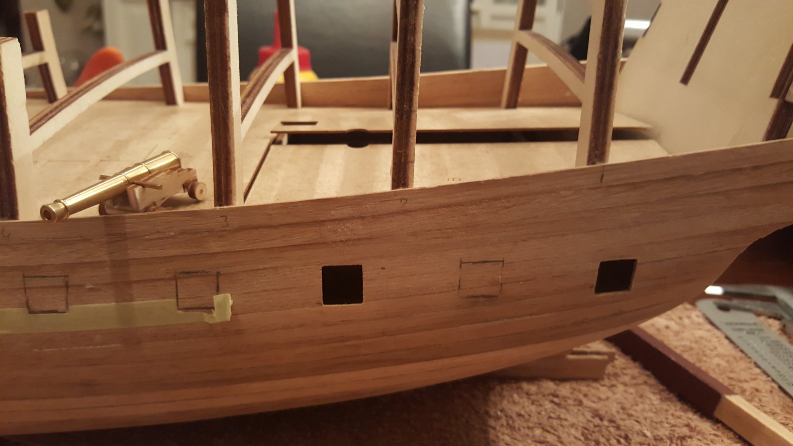

Het maken van de sponning in de kanonspoorten. Allereerst heb ik een aantal latjes aan 2 zijden geverfd. Deze komen plat als een soort kader aan de binnenzijde tegen de huid aan. 1mm over het gat zelf. Zo ontstaat vanzelf een sponning. Lastig om deze korte stukjes netjes in een vierkant te plaatsen. Vanaf de binnenkant ziet het er nogal rommelig uit maar straks komt de binnenbeplanking weer tegen deze kaders. Uiteindelijk zie je er niet veel meer van door het verdek wat er in zijn geheel overgaat. Je kan er niet in kijken maar ook niet repareren. Vandaar dat ik als lijm UHU hart gebruikte.

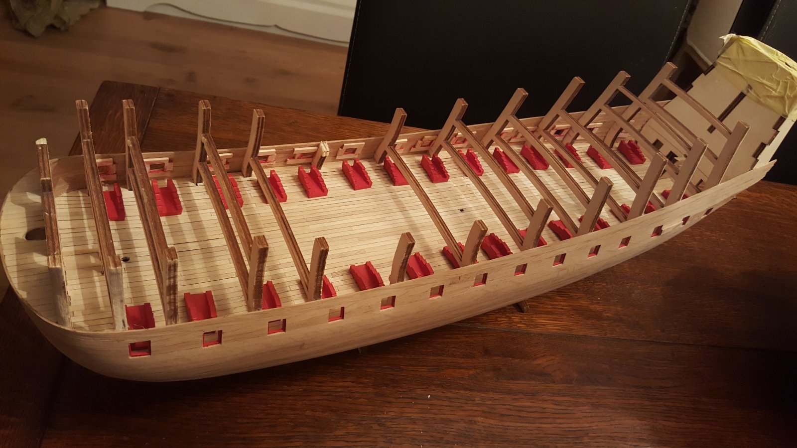

Vanavond 2 kanonspoorten gemaakt en een kanon even in elkaar gezet. De BB zegt 10 tot 11 mm boven het dek te blijven. Ik ga gezien de hoogte van het kanon zelf op 10 mm zitten en ik laat alle poorten 1 mm zakken. Deze vrijheid had ik nog. Het komt net wat mooier uit. kanonspoorten maken is best wel een langdurig klusje....nog 26 te gaan op dit dek.Bekijk bijlage 293323
Even een herstelbericht. Ik melde de onderzijde van de poort op 10mm boven het dek te plaatsen zodat de loop van het kanon op de juiste hoogte zou komen te zitten. Dit is niet correct aangegeven door mij en moet op 11mm zitten. Domweg had ik het verkeerde rolpaard in elkaar gezet die voor een bovenliggend dek is bedoelt. De rolpaarden voor dit dek zijn namelijk groter en dus iets hoger. Ik kan dit wel oplossen door de wielen iets aan de onderzijde af te schuren zodat ik weer op de bedoelde hoogte kom. Gelukkig zie je er ook niets van.. Een foutje dus:hammer:
Tja, Hans een foutje is zo gebeurd:mad: maar deze tijdig herkennen en weer oplossen maakt deze hobby nou zo leuk, en het mooie is straks als het model klaar is, dan ben jij de enige die het nog weet of ziet.....:):):)
Succes verder
Hmmm. Het staat op het gelaserde plaatje aangegeven welke voor de grote kanons zijn:koud:.
Gelukkig is een mm niet of nauwelijks zichtbaar.
Tja Hans... en die meneer van Kolderstok had het nog zo duidelijk aanggeven. Even snel een proefkanon in elkaar geflanst voor de hoogte van de poorten. Maar helaas uit de verkeerde gelaserde plaat gehaald...noem het gerust stom:frustie:

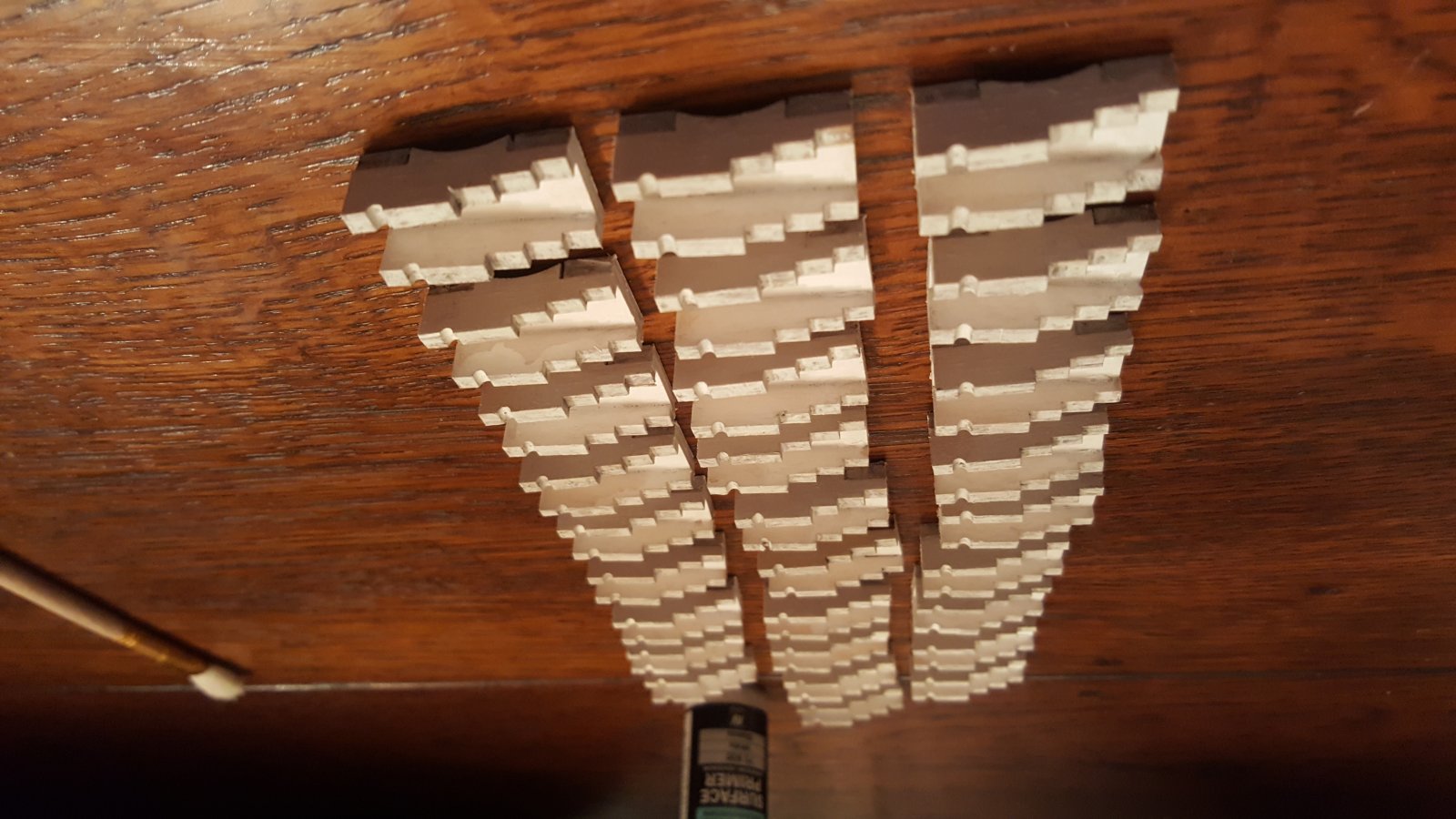

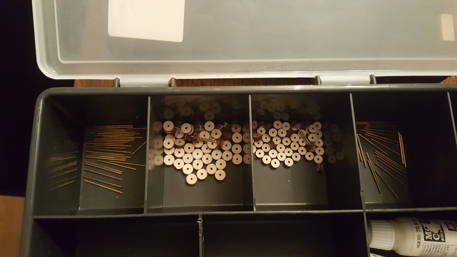

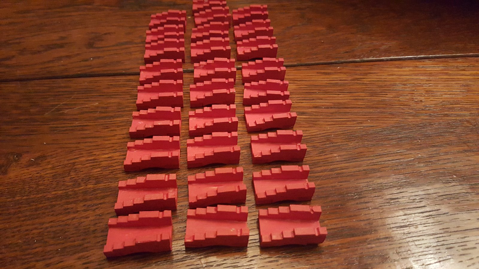

Vandaag de grote rolpaarden gemaakt en alle onderdeeltjes los gesneden:
112 wielen
56 assen
84 onderdelen voor de rolpaarden
28 rolpaarden in de Primer
28 rolpaarden in het rood gezet..
mooi klusje zo. Nu de wielen nog aan de assen zetten en deze onder de rolpaarden maken. Ik moet dringend op zoek naar de verkleuring voor de kanonnen zelf.

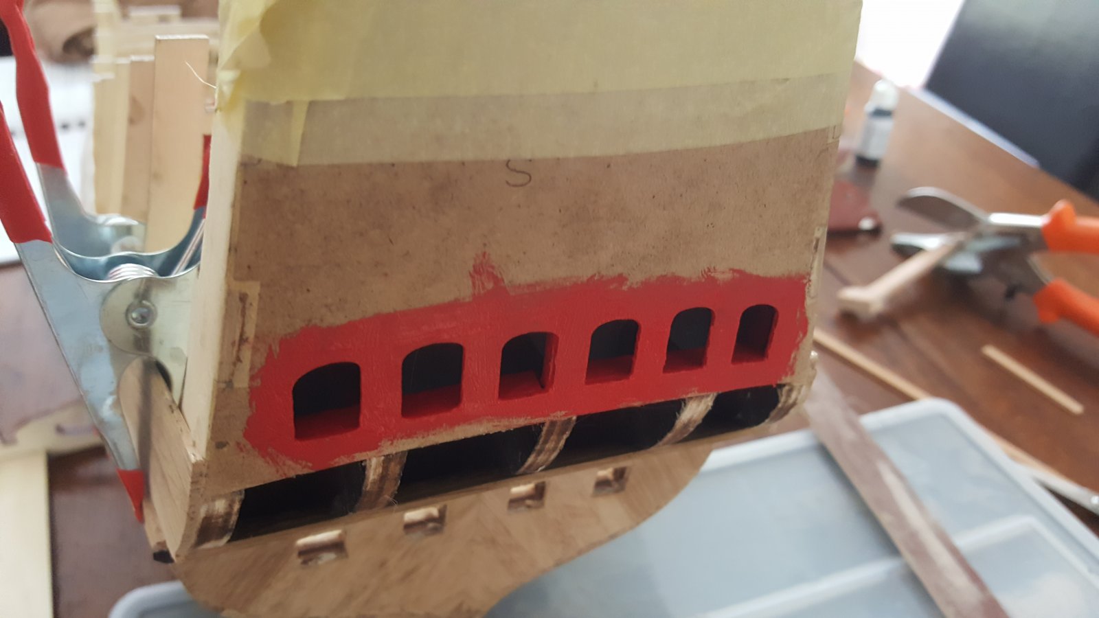

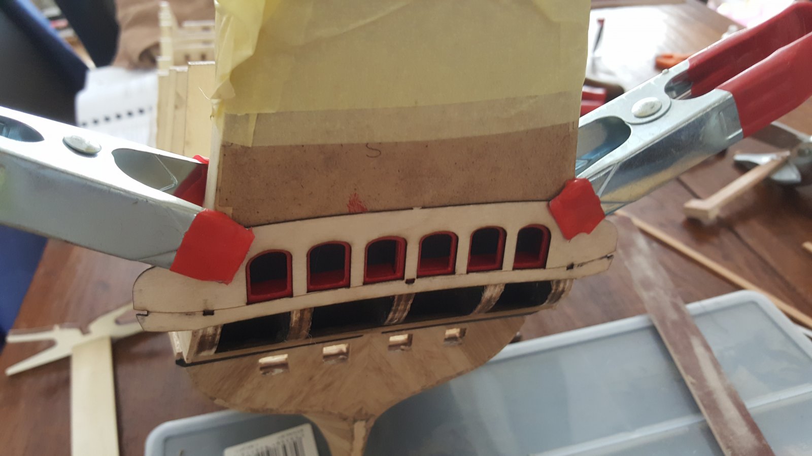

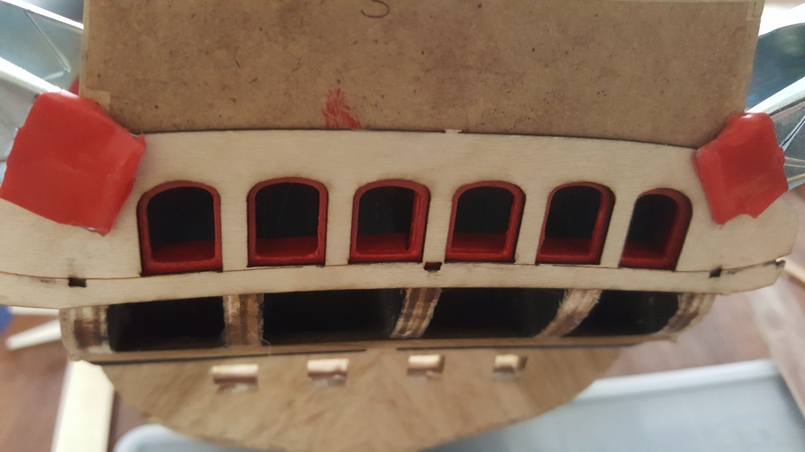

Achter de raamopeningen is het vloertje gemaakt. De binnenzijde van de raamopeningen zijn rood geverfd en een gedeelte er omheen. Met het raamplankje er voor geeft dit straks de raamstijltjes weer. Tot zover laten we dit verder rusten en gaan daar pas weer mee verder als er verder aan de spiegel gewerkt gaat worden.

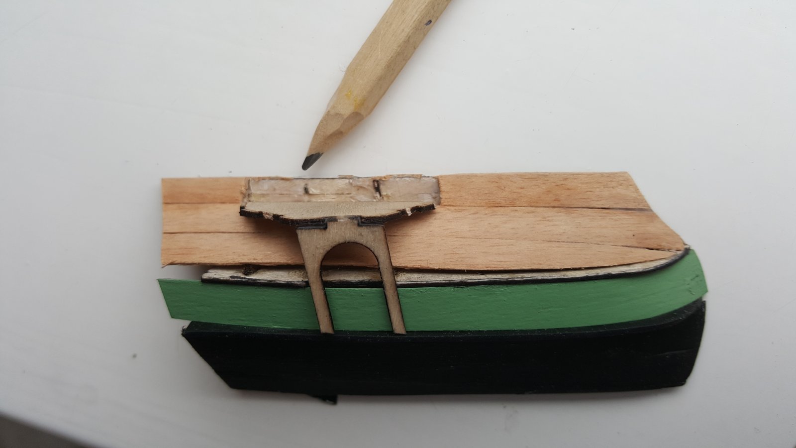

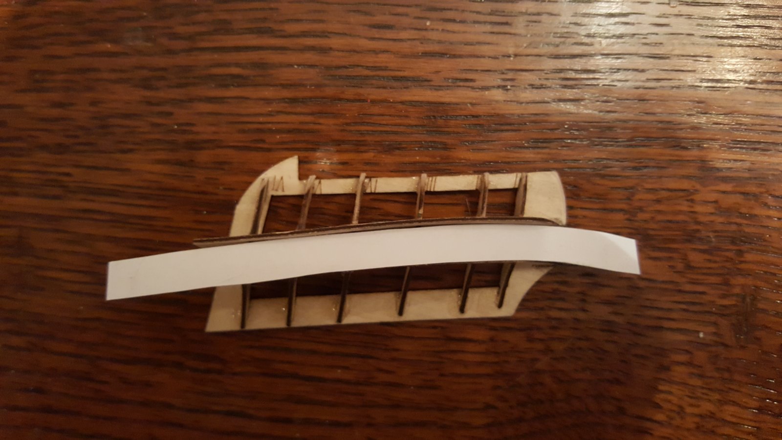

Vooruitlopend op de opbouw van de spiegel en het passend uitkomen van de galerij het basisplaatje van de galerij los gesneden. Je kan er voor kiezen het plaatje direct op de boot te lijmen en zo dit verder te gaan bewerken. Ik koos ervoor om de galerij los te houden en zodoende verder op te gaan bouwen. Op de basisplaat worden spantjes verlijmt. In deze spantjes zit een uitsparing waar horizontale deeltjes worden gelijmt met een behoorlijke kromming. Het is zaak de basisplaat goed vlak te houden anders zou door de spanning van de horizontale latten dit snel kunnen gaan kromtrekken. Je zit dan met een scheluwe basis. Tussen de horizontale latten komt harsboard van 0.5mm. Je ziet op de foto dat ik hiervoor een papieren mal hebt gemaakt. Deze trek ik over op het harsboard.

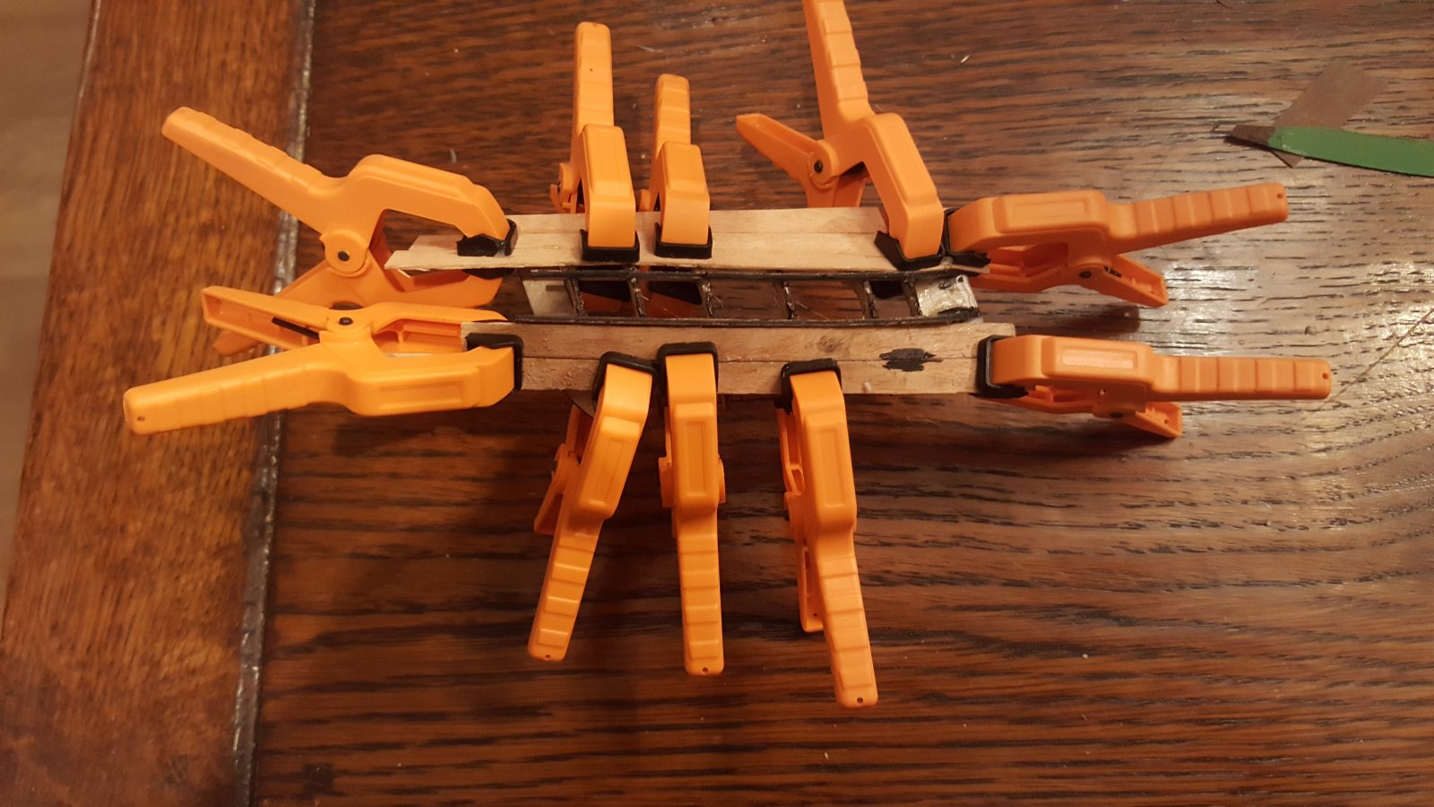

Aan de onderzijde van de galerij zijn latten van 1x 4mm gelijmt. Ook aan de bovenzijde wat het dak van de galerij wordt. Op de bovenzijde zijn de latten wat minder secuur aangebracht. Deze latten zit er enkel als grondhout voor de koperen bedekking die er straks gaan komen. Gelukkig had ik ruim voldoende klemmetjes. Deze had ik echt nodig om de latten in de juiste kromming te krijgen.

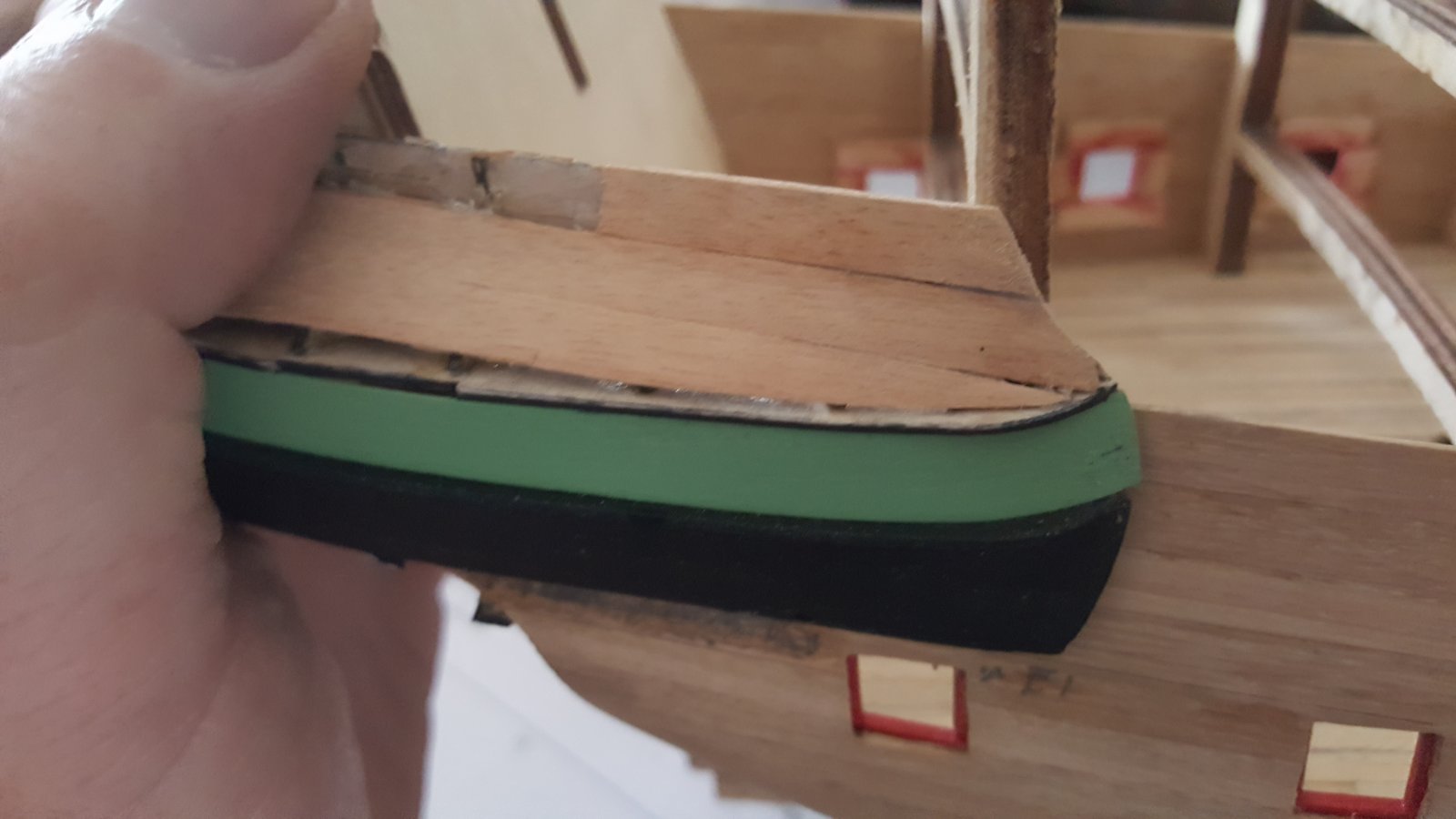

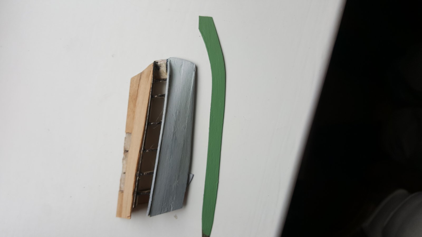

En van het één kwam het ander. De onderzijde is in de juiste vorm geschuurd. In de grondlak gezet en zwart afgelakt. Ook het harsboard is groen geverfd. Voordat ik het harsboard aanbracht was dit al groen. Zodoende krijg je een mooie strakke lijn. Het groene harsboard is iets langer dan de zwarte onderzijde. Hier komt straks nog een goud koord te lopen. Aan de achterzijde is de galerij nog te lang en hier tegen komt straks de beplanking van het bolle verwulft.
