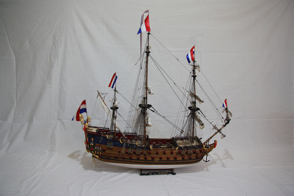

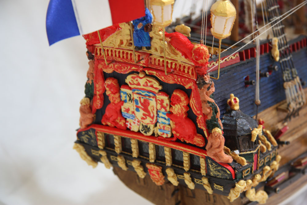

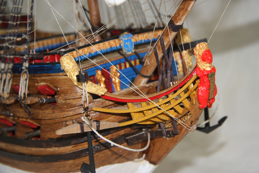

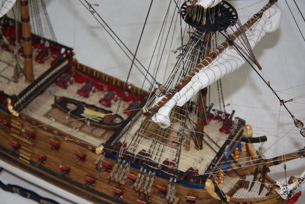

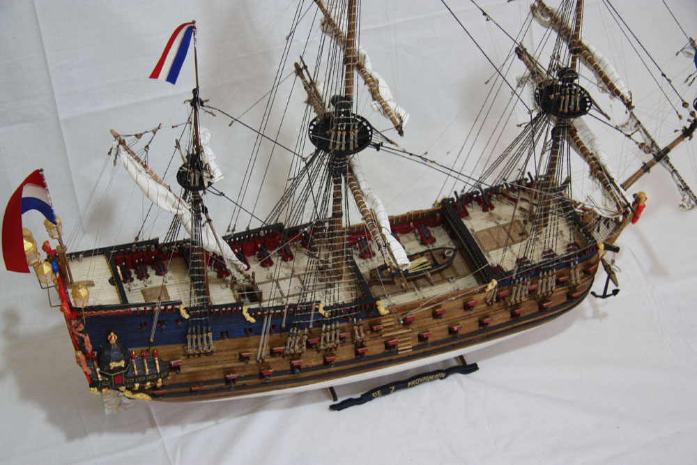

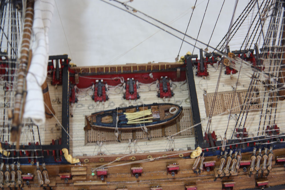

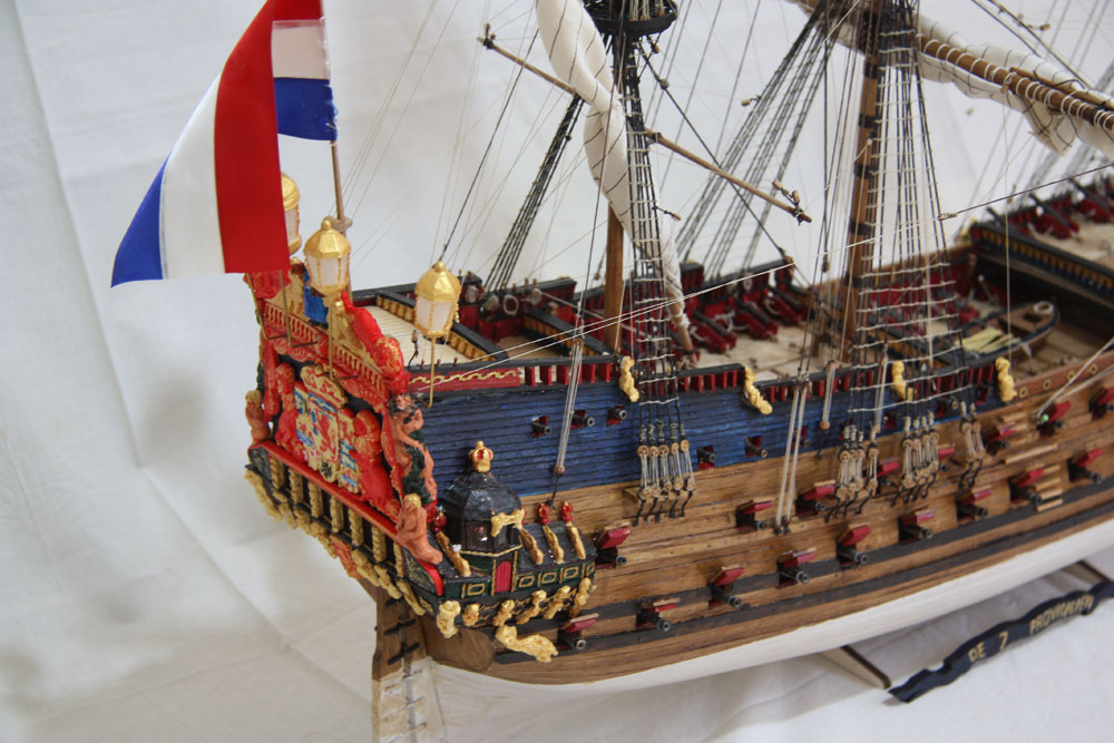

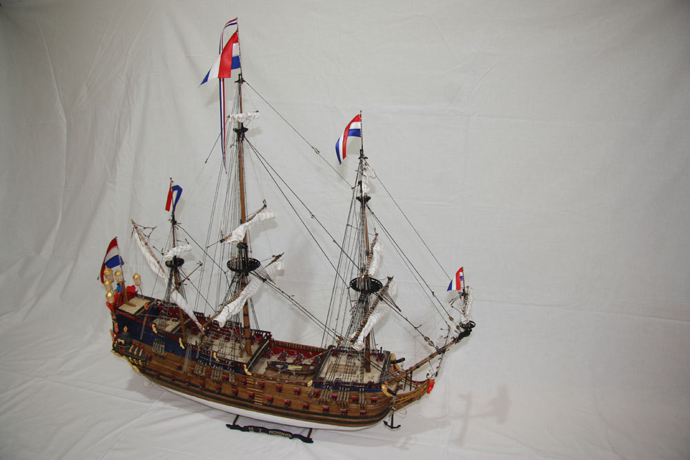

Gisteren heb ik de laatste hand gelegd aan het model. Ik maak Hans (Kolderstok) m'n welgemeende complimenten voor de qualiteit van de bouwdoos. Het was prettig bouwen.
Een laatste fotoserie van het model in de geïmproviseerde fotostudio.

Schitterend resultaat! En wat een snelheid zeg. Zo’n schip als de ZP in Zo korte tijd dat is ongekend. Leuk dat je de PW gaat bouwen en nu helemaal scratch. Ik ben daar destijds ook aan begonnen van een 1:100 tekening van Corel en ook vergroot naar 1:75. Het resultaat staat nu bij Stephan. Veel succes ermee.
Mooi geworden! En inderdaad snel gebouwd.

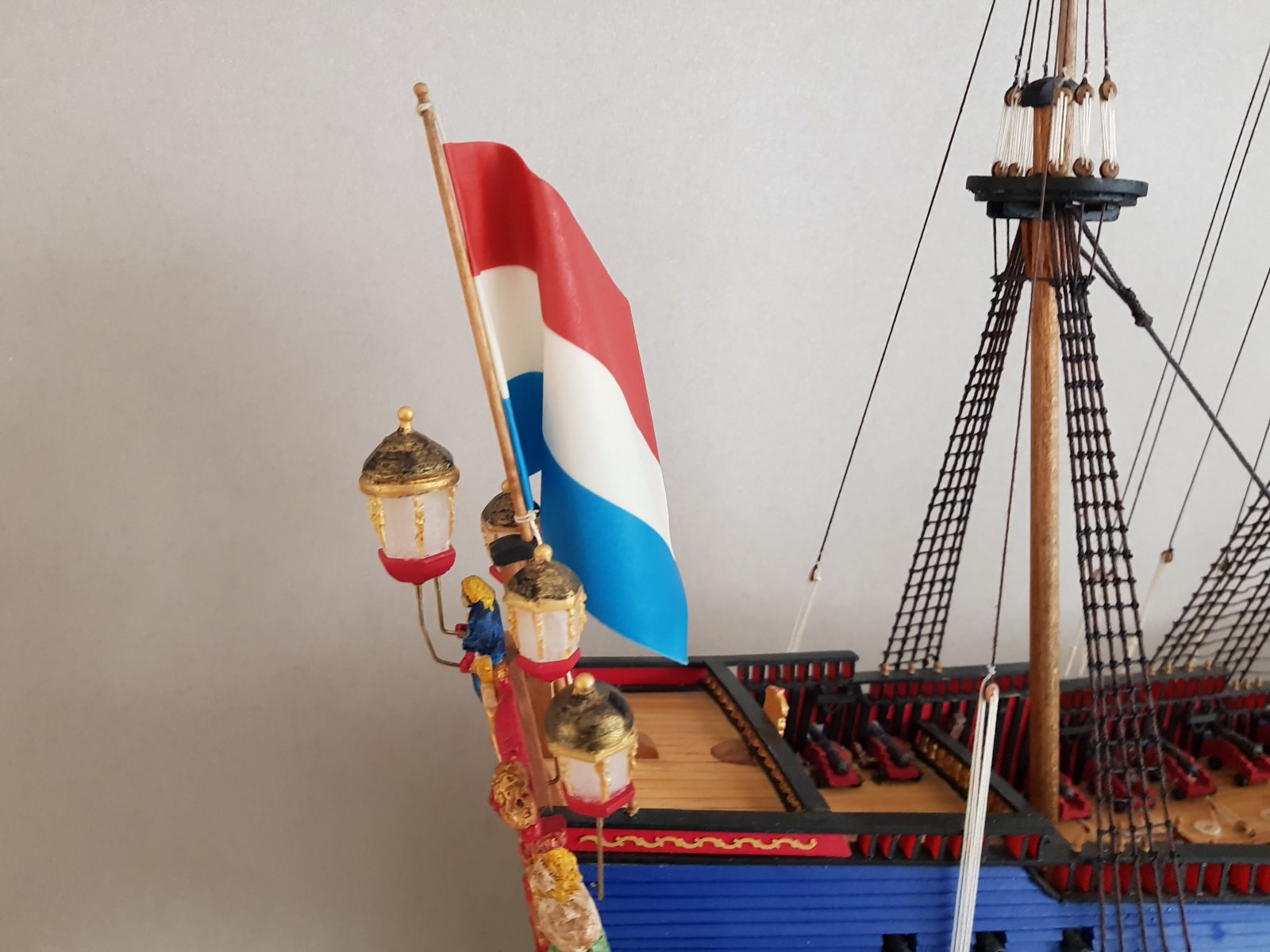

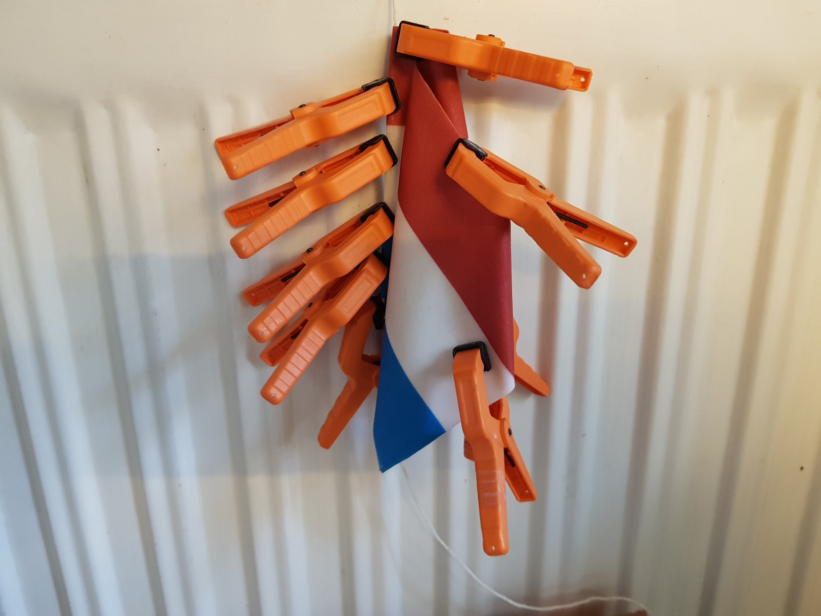

Even over de vlaggen deze doordrenkt ik met water en houtlijm. Hierna zet ik er wat klemmetjes op en hierna vervormd de vlag niet meer zo en kan je het elke vouw meegeven die je wilt.

Een verdomd mooi schuitje zo André :worship::worship::worship:, en uiteraard veel succes met de PW ook die gaan wij weer volgen
