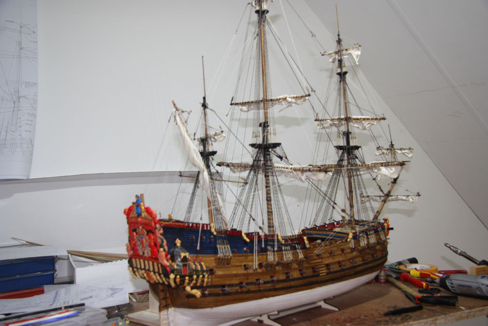

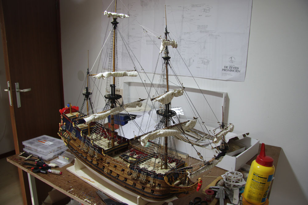

Het aankleden van de fokkemast vordert gestaag. De fokkera en de fokkemarszeilra zijn opgehangen.

Ondanks dat ik door de corona-crisis beduidend meer tijd om te bouwen, ik mis drie ochtenden tennis en één avond bridge, wil de bouw de laatste tijd toch niet zo vlotten. Het weer is daar gedeeltelijk debet aan, de tuin en de vijver komen tot leven.

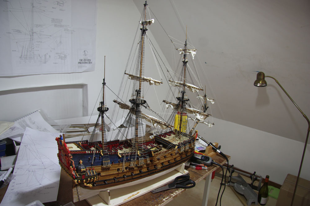

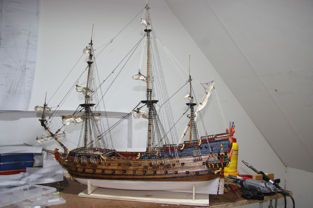

De grote mast is nu ook voorzien van ra's en het meeste lopend want aan de zeilen is aangebracht.
Ik hoop dat ik het tempo er weer een beetje in kan krijgen.

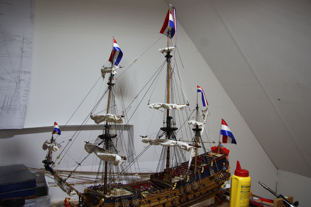

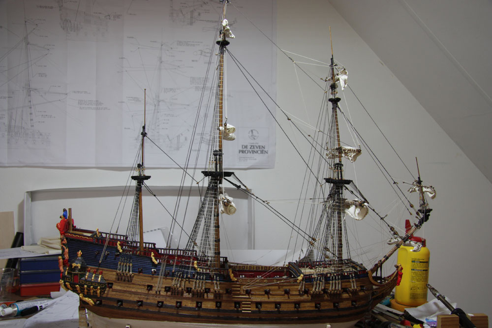

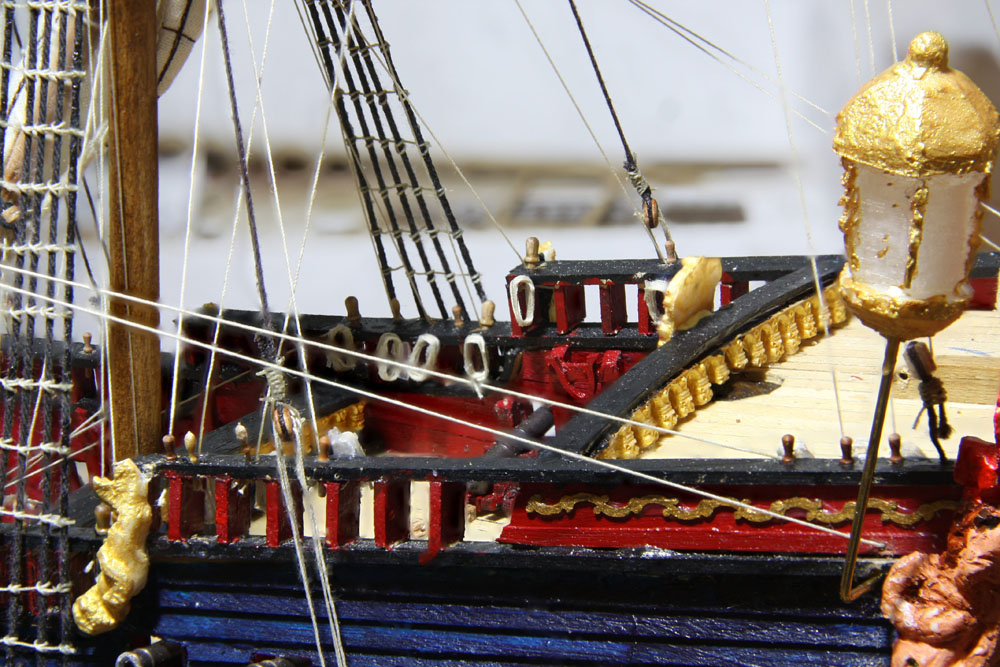

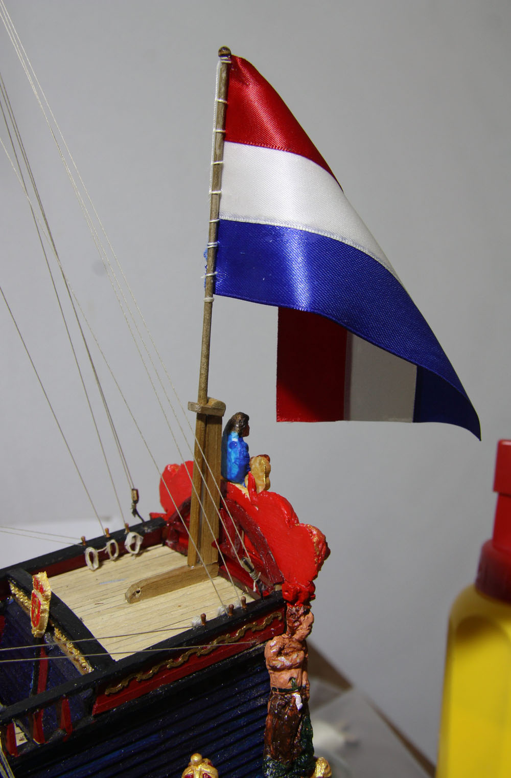

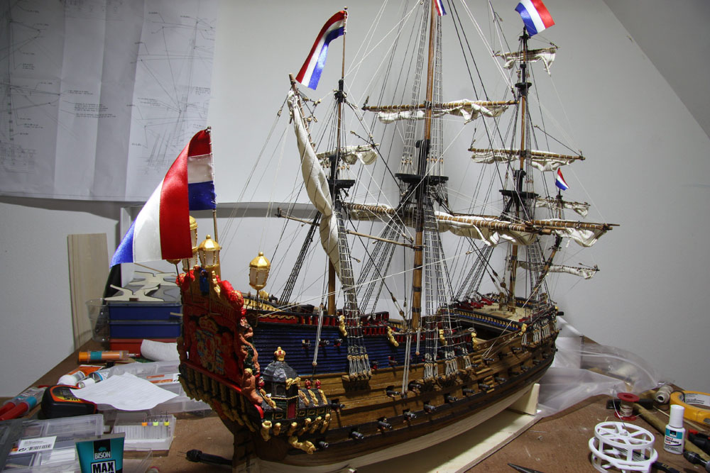

Inmiddels zijn de vlaggen, de lantaarns en de opgeschoten lijnen bij de korvijnagels e.d. aangebracht.
Ik heb altijd wat moeite om vlaggen enigszins natuurlijk te laten hangen, het weefsel (qua dikte) is niet op schaal en wil dus niet op natuurlijke wijze goed hangen. Ik probeer ze zo goed mogelijk in een min of meer natuurlijke vorm te dwingen , maak ze nat en hoop dat ze na droging deze vorm behouden. Het resultaat blijft toch enigszins gekunsteld.
Maar dit is wel een resultaat waar je heeeel trots op kunt zijn Andre, zij is heel erg mooi geworden:worship::worship::worship:
