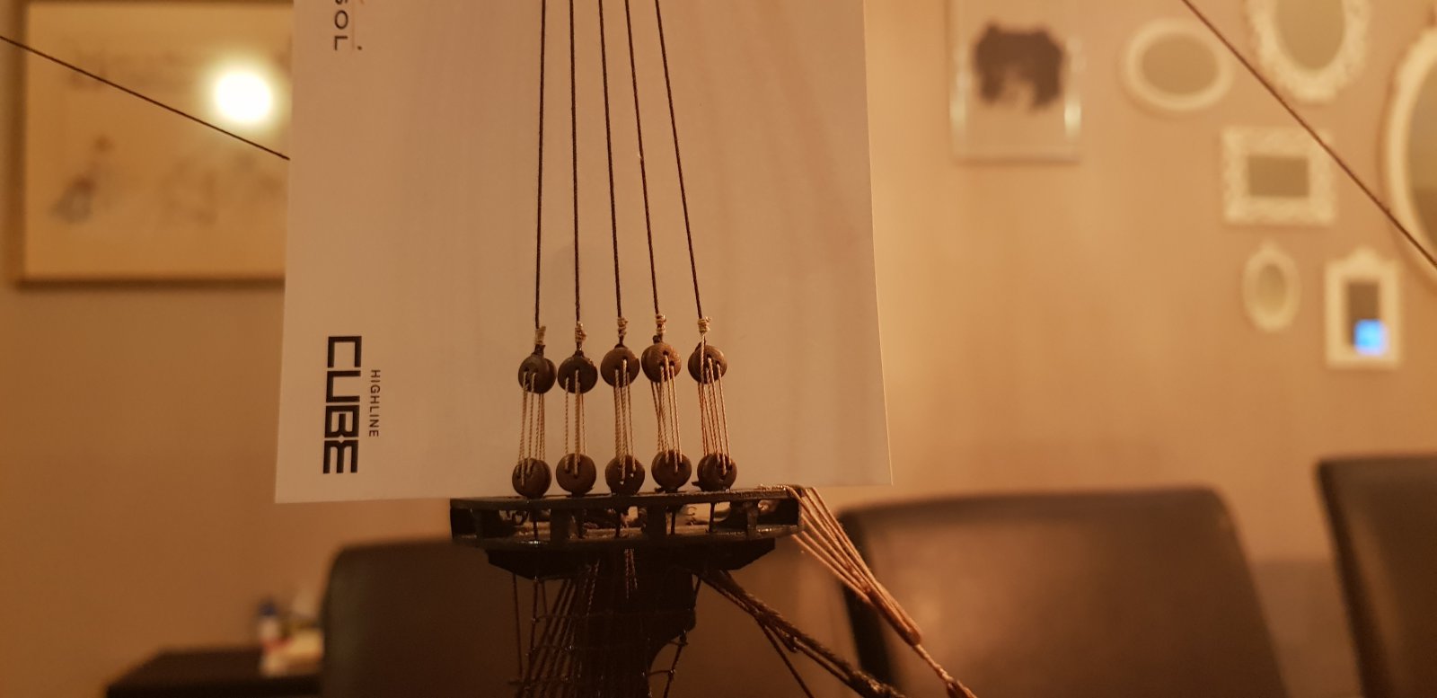

De sledes voor ertussen heb ik op schaal laten laseren uit 0,6 multiplex, die in massief hout breken in stukjes als je er naar kijkt.
Op onderstaande foto zie je 2 verschillende maten, met een stift gezwart. (Bij de bovenste zijn geen sledes toegepast overeenkomstig Longridge)

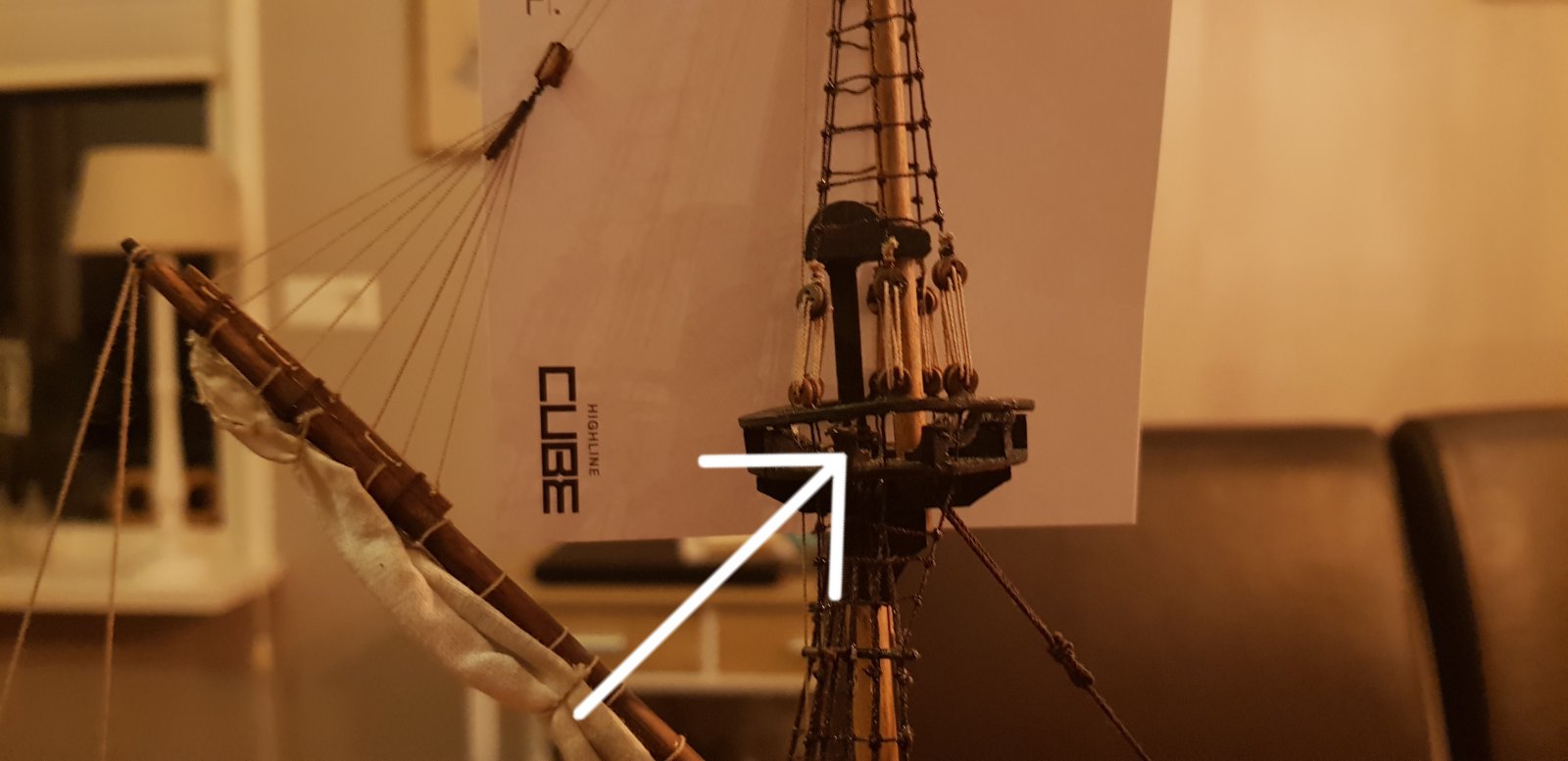

Eerst maar starten met een reparatie. De marsring is losgekomen van de snephanen.

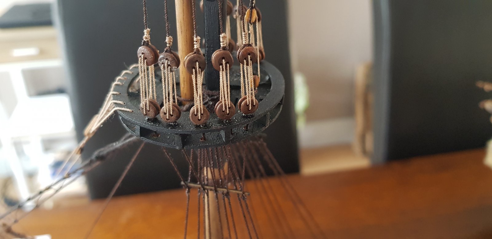

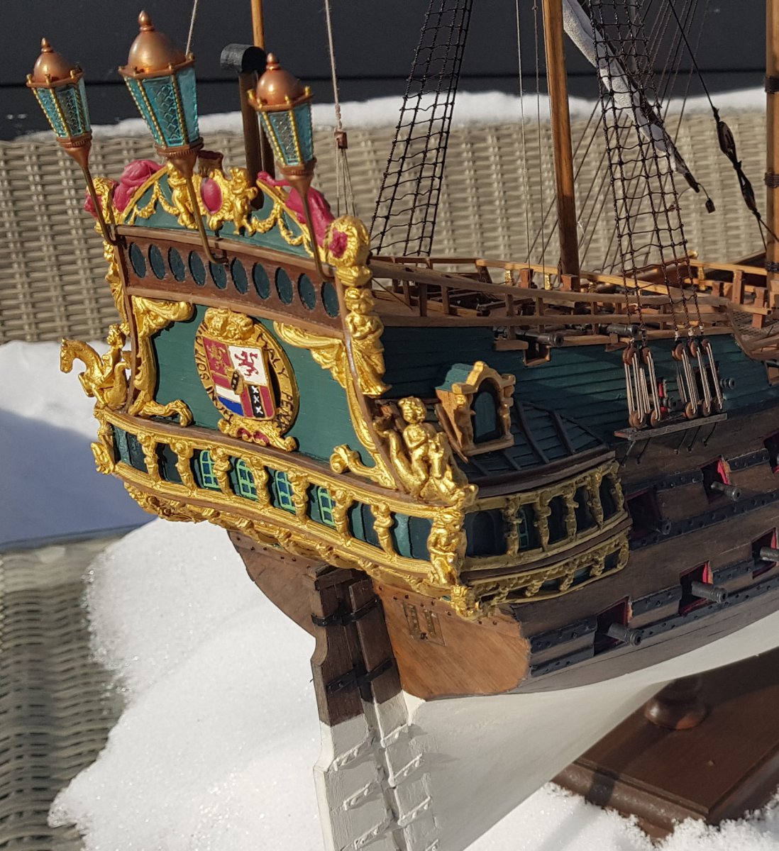

Niet om het af te kraken Hans, maar de deadeyes zitten niet allemaal in de goede stand. Vooral die linksboven zit verkeerd om. Zonde van dat strakke werk van jou!
Inderdaad zeg!
Die is er tussendoor geglipt:)
Maar het totaal kan ook absoluut een stuk beter.
Ik heb al gezegd dat weeflijnen van polyesterdraad niet het fijnste draad is om mee te weven. Met de onderlinge afstand is niets mis. Door het polyester touw wat ik gebruik zijn knopen niet strak te trekken. Knopen schuiven gemakkelijker uit elkaar.
Daarnaast bouw ik in mijn ogen weeflijntjes die licht hangend mogen zijn.
Ben ik tevreden? Je bent nooit tevreden. En daarnaast heb ik niet de puf om naast mijn 50 urige werkweek opnieuw te gaan beginnen.

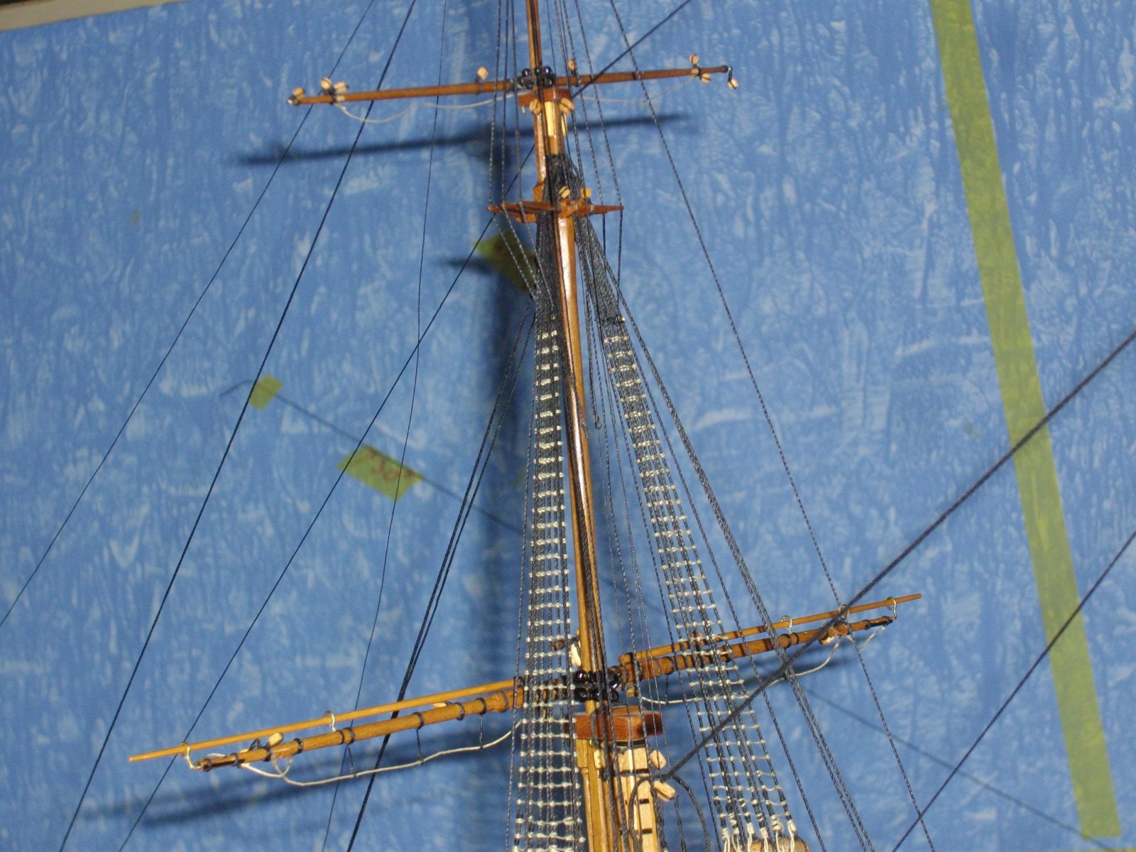

Geen kritiek op je werk hoor Hans, maar ik heb het al vaker gezegd (geschreven), katoen (100%) is nog steeds het beste draad voor de weeflijntjes, schuift niet, geen rek en omdat je de knoopjes mooi strak kunt aantrekken zijn die ook niet overmatig aanwezig, op vele modellen zie ik vaak rijen met dikke knoopjes, hetgeen je dus met katoen niet hebt. (zie verslagen; Sovereign, Statenjacht en Royal Caroline allemaal weeflijntjes van katoen...:)) Daar komt nog bij dat je het katoen makkelijk kunt bijkleuren of verouderen zoals je wilt met bijv. beits. En last but not not least, overal te koop bijna voor nop ;)
