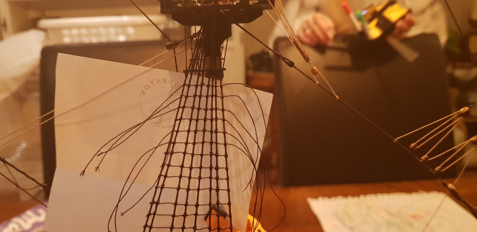

Enige wat ik kan zeggen hierover, temperatuur verschil tussen avond en dag ?
Nacht cv uit en ochtend weer aan dus enkele graden temp.verschil wat tot mogelijk uitzetten kan leiden van de diverse gebruikte materialen.
T’is maar een gedachte
Groet Cor
Dat vermoed ik ook een beetje wat nylongaren doet.
Nee, dit is teveel om uit te zetten. Is maar garen. Er is aan de wanttouwen getrokken. Ik zou toch nog eens naar de kat kijken of die harem eens strak aankijken. :)
En als het dat niet is een exorcist bellen.
Ik ben best voor wat humor in een beantwoording. Maar er is niet aan de wanttouwen getrokken. Ik stel een serieuze vraag en nu kom ik ietsie belachelijk over:rolleyes: met een stellig antwoord dit heeft de kat gedaan.
Maar goed als niemand iets zinnigs kan zeggen of er ook ervaring mee heeft dan weet ik het ook niet.:)
Volgens mij gaf ik als antwoord polyester of nylon garen moet je gelijk sealen/lijmen want bij het minste of geringste laat het los. Ik lijm iedere rij voordat ik de volgende doe.
Het lijkt mij dat temperatuur en vochtigheid hier de hoofdrolspelers kunnen zijn. Nylon heeft de neiging iets uit te zetten in een vochtige omgeving (alhoewel zéér gering).
Touw opbergen in een koude droge kast, er mee aan de slag in een warme kamer, waar wat meer vocht in de lucht zit. En het touw hoeft maar iets uit te zetten om al slapper te hangen.
Dit verklaart mij nog steeds niet waarom er in het midden van wanttouwen het draad zakt. Dat betekend dat er 8 mastworpen per geweven draad zichzelf zouden lossen...
Ik vermoed ook dat het met luchtvochtigheid te maken heeft. Ik haalde namelijk het touw uit de schuur.
Vochtigheid denk ik niet, na de eerste rij is het garen allang geclimatiseerd. Maar er zitten ook 2 rijen meer op als op de eerste foto. Denk dat het toch met bewegen en niet sealen te maken heeft. Het onderste afgeknipte touwtje is nog helemaal in vorm.
Natuurlijk zitten er 2 rijen meer op. Denk je dat ik niets hebt gedaan vandaag:) ik zag dit tijdens het verder gaan en dacht... dit is wel erg vreemd en besloot het op dit forum te delen.

Deze weeflijntjes fotografeerde ik gisterenavond op de eerste foto.
De tweede foto geeft weer hoe het er nu uit ziet:rolleyes: iemand een idee hoe dit nu toch mogelijk is?
Kunststof vezels zijn in tegenstelling tot natuurlijke vezels elastisch en door verschil in temperatuur en vocht schommelingen kan deze elasticiteit minder worden, waarna de 'rek' er een beetje uit gaat. Ik geloof dat dit de reden is waarom je weeflijnen hier en daar wat slapper zijn gaan hangen. Om die reden gebruik ik bijna altijd natuurlijke vezels voor mijn tuigage, want ook al gaat de rek er niet meteen uit, in de loop der jaren gaan kunststof lijnen zoals nylon en polyester gegarandeerd altijd slapper hangen, zeker wanneer je ze redelijk afgespannen hebt. Dus volgens mij had katoen een betere keus geweest voor je weeflijnen. (de kat heeft er dus zeer waarschijnlijk niets mee te maken;))
Daar komt nog bij, dat als een kat zich daar mee had vermoeid, dan had dat want er niet meer zo bij gestaan, maar dat was volledig gesloopt geweest :koud:
Verder kan ik daar niks zinnigs over zeggen, maar wat Piet daar zegt, klinkt mij redelijk logisch in de oren

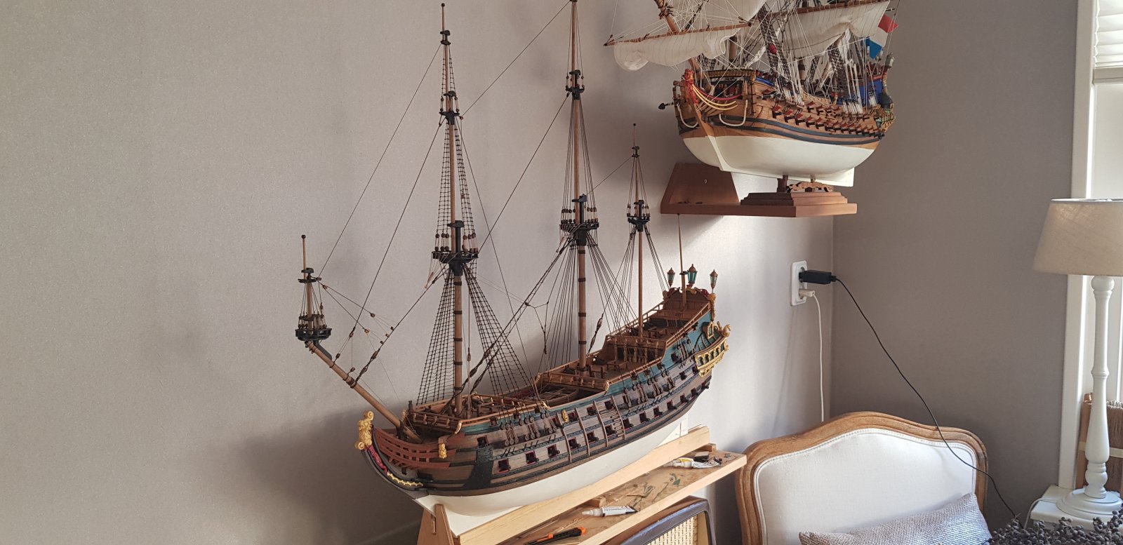

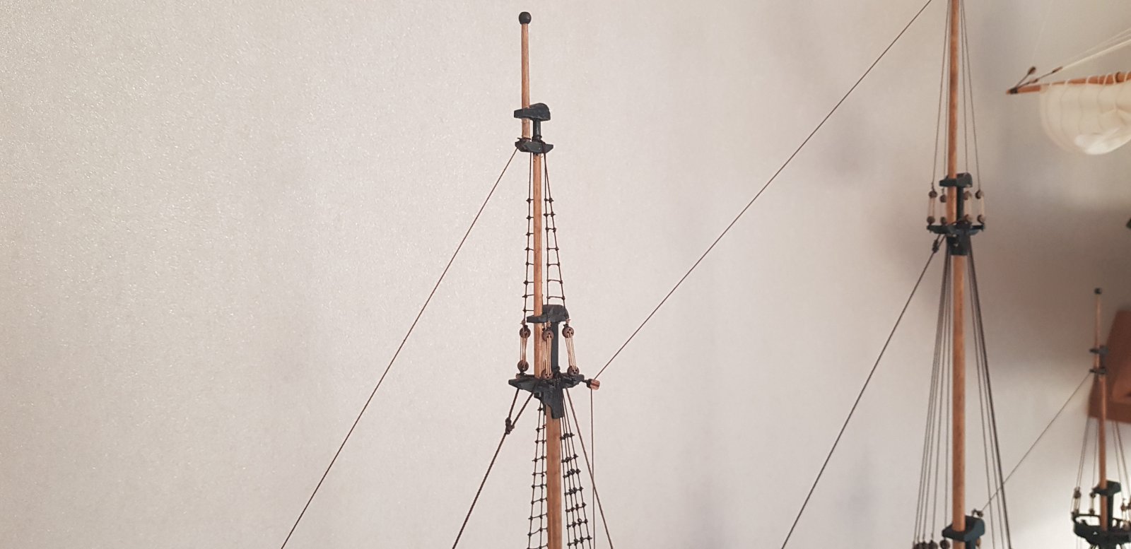

Met het knopen ben ik redelijk opgeschoten.
Het is goed om pijnlijke schouders te veroorzaken:)
De fokkemast is nu dus klaar.
  • Fokkewant
  • Voorstengewant
  • Voorbramwant
Totaal nu 780 mastworpjes gelegd.
