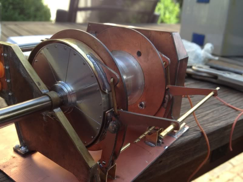

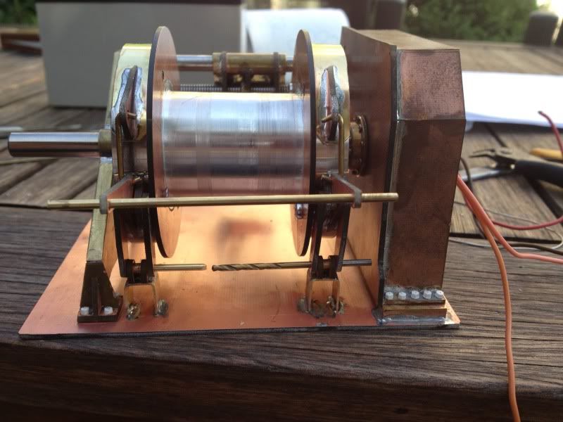

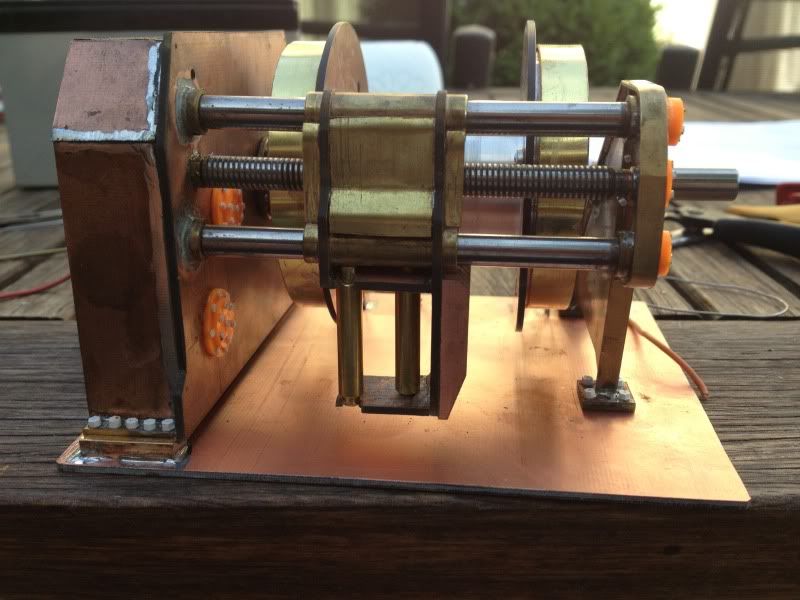

Met het mooie weer vandaag in de tuin verder gegaan met de reepgeleider en de rem.
Ook de geleidingsrollen op de reepgeleider zitten er nu op.
En de rem werkt uiteraard. De rem houdt de liermotor op 12 volt nog met gemak tegen.
Rem los
En vast

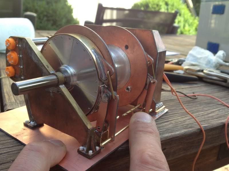

Het mechanisme werkt zo goed dat ik verwacht met een standaard servo al uit te kunnen komen.
Eerst maar eens het mechaniek in gaan bouwen.
Tuurlijk, maar dat is niet conform het origineel meer. Onder de U-vormige beugels komen nog remcilinders. In mijn geval iets anders maar dat is nog niet af.

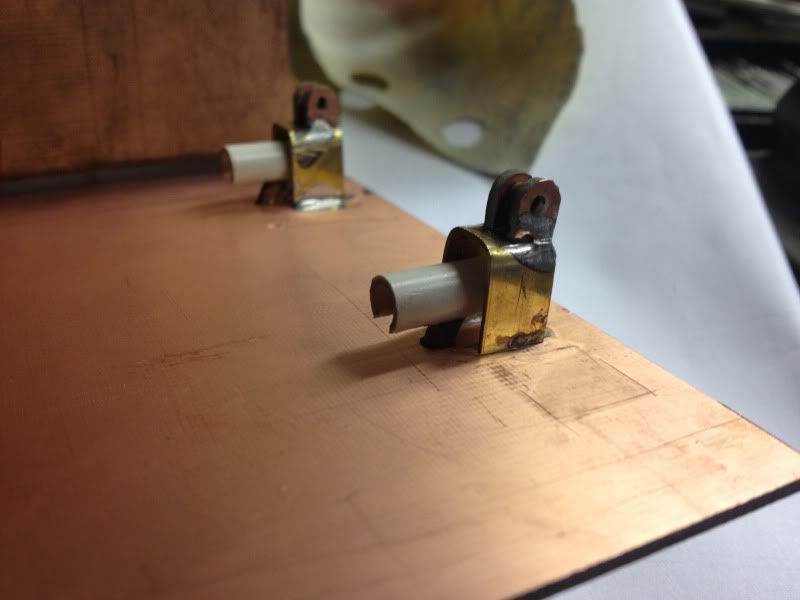

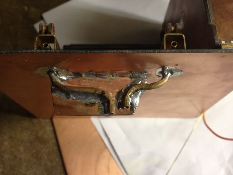

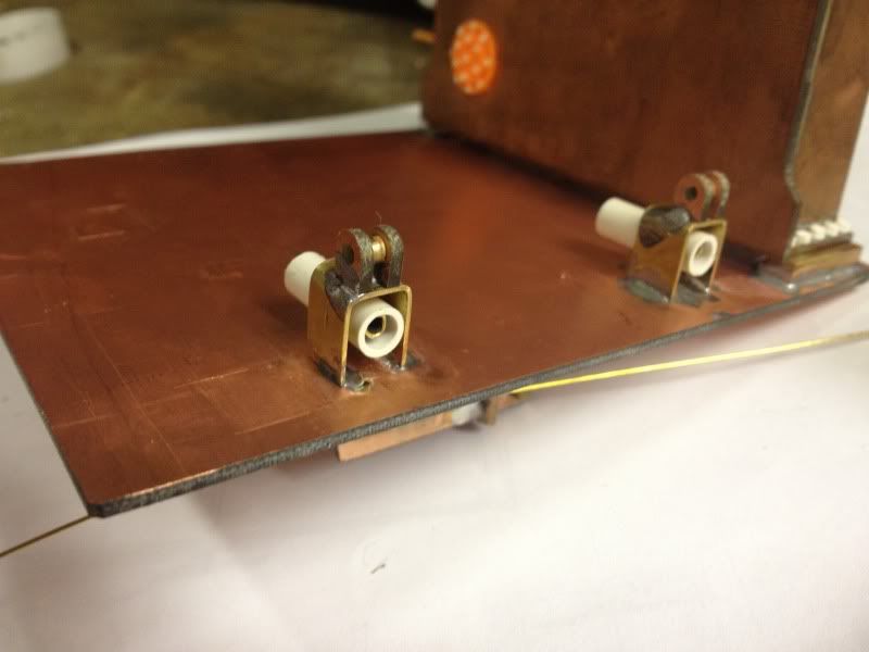

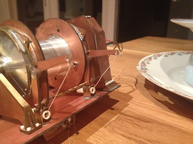

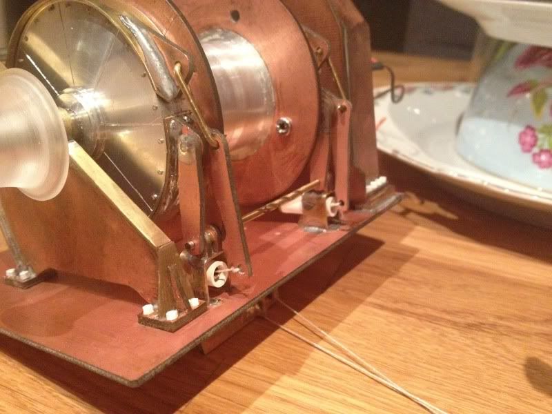

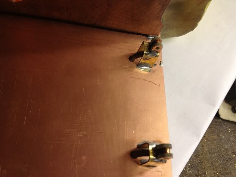

Om de hevels te kunnen bedienen moet de servo onderdeks komen. Ik heb daarom twee buisjes vanaf onder de plek waar de remcilinders komen onderdeks gebracht.
De buisjes zijn gecamoufleerd als remcilinders door er een kunststof buisje overheen te lijmen. Wanneer de hevels dicht staan lijkt het net als het origineel.
Door middel van een touwtje kan ik de hevels met heel weinig kracht bedienen. 500 gram is meer dan genoeg. De voorspanning van de rembanden trekken de hevels en daarmee het touwtje weer open. De 11 kg servo is dus niet nodig Bert. Standaard is meer dan genoeg.
De 'open' stand van de hevels wordt straks nog een stuk minder. Bij 30 graden verdraaiing zijn de rembanden al los ban de trommel. Vallen de touwtjes ook minder op.

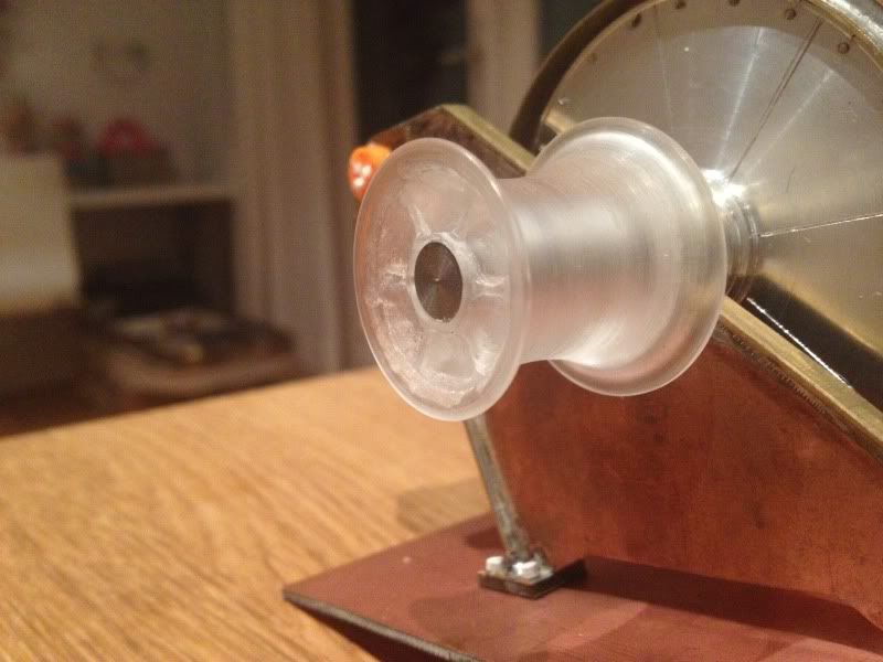

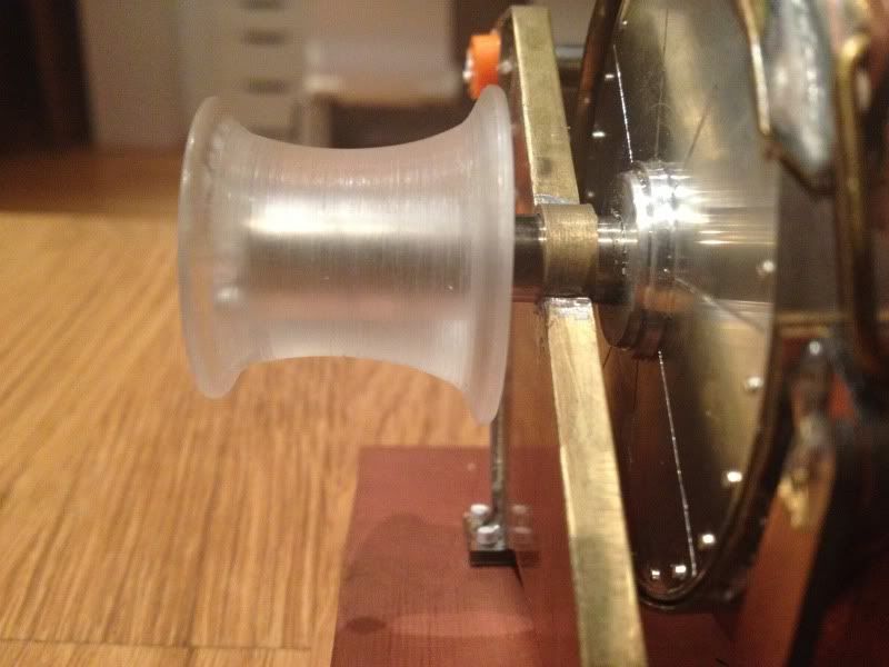

Ook de verhaalrol ( heet dat zo?) is gemaakt van plexiglas.
Lekker prutswerk om de buitenzijde goed te krijgen trouwens.
