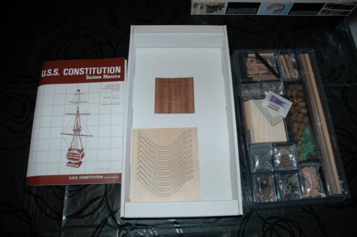

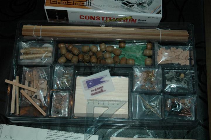

Eerst even wat opmerkingen over het bouwpakket:
Weinig bouwbeschrijving, mooie tekeningen( 3 dubbelzijdige A2 vellen), Goede kwaliteit hout.Compleet geleverd.
Wel is het zo dat er te weing lange afstandshouder worden meegeleverd en dat de bovenbalk van de kiel 2 mm te kort is. Voorts is de maatvoering van het hout niet altijd even precies (+-halve mm verschil).
full

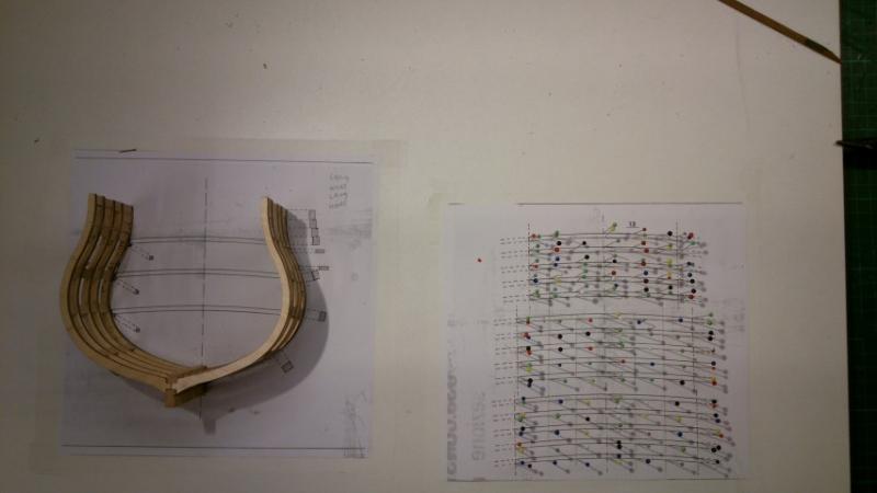

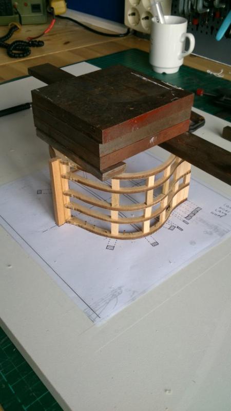

Allereerst een vertaling gemaakt van de meegeleverde bouwbeschrijving en de gebruikte Italiaanse afkortingen voor het hout, verder een vlakke bouwplank gekocht en kopieën gemaakt van de sjablonen voor romp en dekbalken.
En aangezien foto's meer zeggen dan woorden:rolleyes:
full
full
full

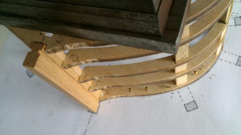

In je verslag schrijf je dat de bovenbalk van de kiel, (dit is het zogenaamde zaathout) 2 mm te kort is. Maar op je onderste (laatste) foto kun je zien dat het precies gelijk loopt met de buitenkant van de laatste spant. Dus ik denk eerder dat je de kiel zelf (als je het gelijk wilt hebben) wat moet bijschuren tot de zelfde lengte. Het kan ook zijn dat dit expres zo is gedaan dat op je model de kiel aan bijde zijde 1 mm uitsteekt gewoon voor het zicht.
Ik weet dit natuurlijk niet zeker omdat ik de kit niet ken, maar het zou zomaar kunnen.
Ik wens je veel succes met de bouw en ga je zeker volgen.
Gevleid!
Allereerst hartelijk dank voor de reacties allemaal :D .
Alle tips en bemoedigende woorden zijn van harte welkom. Reeds in het "vooronderzoek" heb ik hulp gehad van germt, eagter en anderen met nuttige websites, boeken etc.
@Piet: Niet de kiel is te lang maar het zaathout (dank voor de term). Op zich is het geen probleem hoor, gewoon iets afschuren en afdekken met 1 mm gestoomd peren fineer :yes:. Dit heb ik nog liggen en was toch al van plan om de zichtbare delen van de spanten er mee te bekleden omdat het er zo mooi uit ziet als het met danish oil is behandeld.8-)

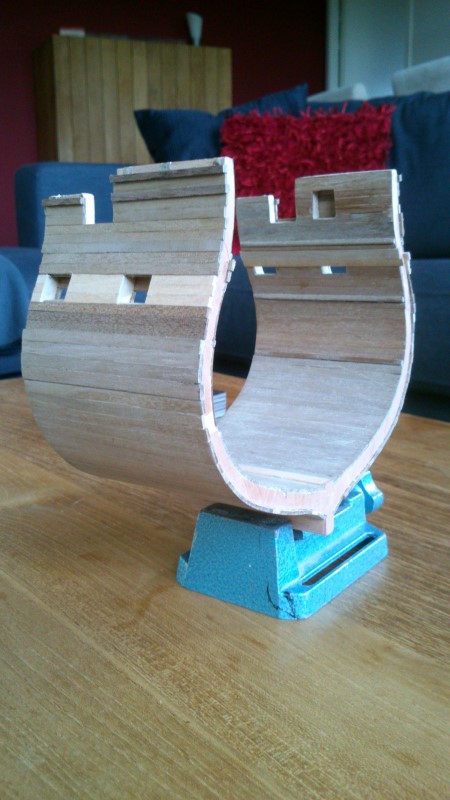

Afgelopen tijd weinig tijd gehad helaas. Misschien dat ik vandaag weer wat kan doen en een paar foto's kan posten. maar tot dusverre heb ik de gehele binnenzijde beplankt met de 0.5 mm te dikke notenhouten plankjes :( .
Dit komt omdat de aangegeven maten niet altijd even correct zijn. 1 mm is op de schuifmaat rustig 1,28 mm terwijl 1,5 mm 1.4 mm kan zijn. Dit werkt dus de verwarring behoolijk in de hand.
Toen ik er achter kwam even boos geweest:black: , diep gezucht, extra hout gehaald en gewoon verder gegaan. Die halve mm ziet niemand hopelijk.
ook de uitsparingen al uitgezaagd maar daar nog geen foto,s van.

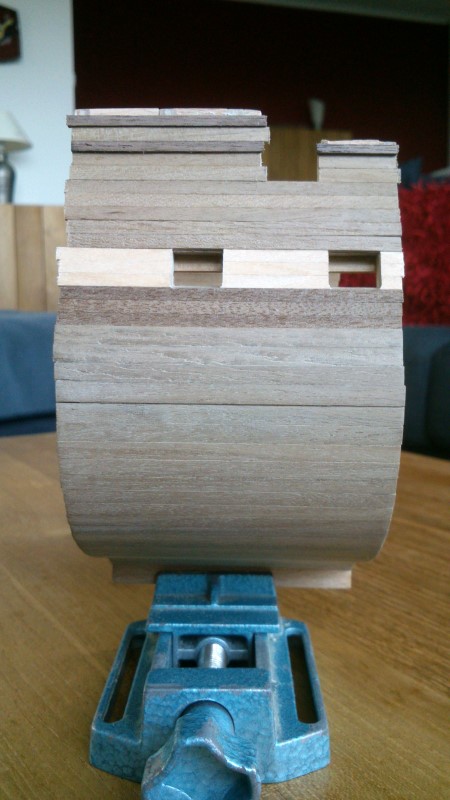

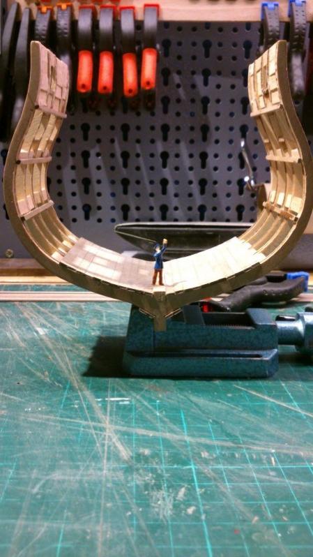

Verder al de buitenkanten van de spanten met laminaat van gestoomd perenhout bekleed. Dit spul scheurt onder je handen vandaan helaas dus het resultaat is niet zo strak als ik gehoopt had.
full

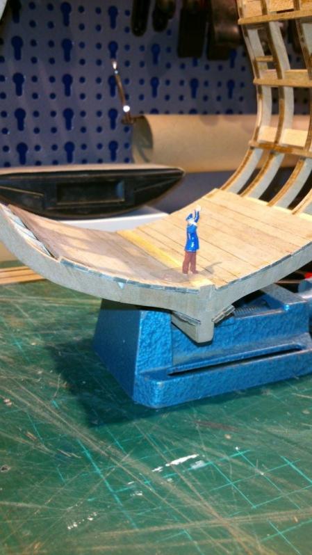

Het poppetje is schaal 1:87, terwijl de romp 1:98 is
full

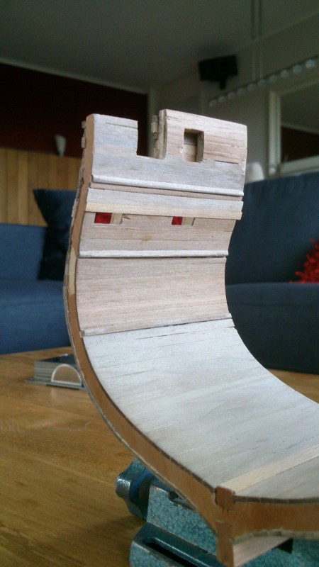

Waar ik in het begin van dit verslag al melding van maakte is dat ik een mijzelf een slordige bouwer vind. Nou dat is ook zo!
Heb de fout gemaakt om na een poosje van inactiviteit weer "lekker" te gaan bouwen terwijl ik zelf alles behalve ontspannen en rustig was. Dus hout opgezocht en beplanken maar. Helaas had ik de verkeerde latten notenhout gepakt! ipv 1,5*4 mm te pakken heb ik 2*4mm gepakt. Nou is het ook nog zo dat het meegeleverde hout niet erg maatvast is en een vergissing is dan snel gemaakt. :sad:
full
Uiteindelijk de betreffende huidgangen er weer afgehaald, nieuw maatvast hout gehaald en overnieuw begonnen
Bij de eerste 2 geschutspoorten aangekomen tot de ontdekking gekomen dat de kozijnen niet op de goede hoogte zaten!:?: Spul in de hoek gegooid( figuurlijk) en er een poos niet naar omgekeken.
Uiteindelijk de boel weer gepakt, wederom gesloopt en de geschutspoorten opnieuw geplaatst. Rest van de beplanking er op gezet en aan het bijschuren geweest.
full
Al met al een moeizaam begin van een toch wel mooi model. Moet gewoon rustig verder bouwen als ik rustig ben en niet vermoeid, dan komt het best wel goed. Hopelijk dit weekend weer verder met schuren, geschutspoorten uitzagen en vijlen en vooral lekker bezig zijn.
