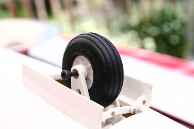

Toen ik gisteren geland was, zag ik dat de bout van het wiel eruit stak. Hoe kan dat nou, er zit toch een nylock moer op?

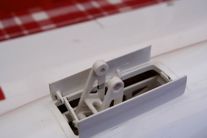

Het bleek dat na de fabrikage niet alles weggeslepen was en er een nokje achtergebleven was. Daarom kwam de bout niet in het nylock deel en was deze niet goed geborgd. Je kunt ook zien dat de band aangelopen heeft.

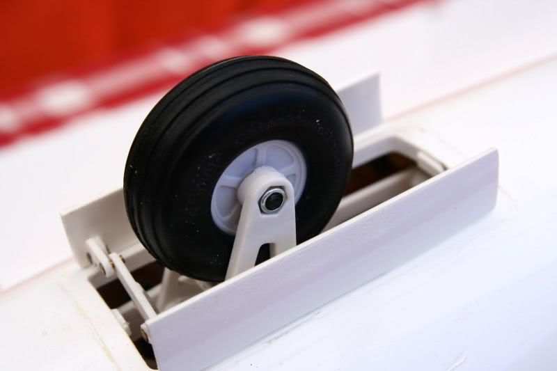

Met een vijl deze nok weggehaald en nu werkt alles naar behoren.
Nu alle weer gemonteerd en voor de zekerheid maar locktite op de bout gedaan, better safe than sorry.
