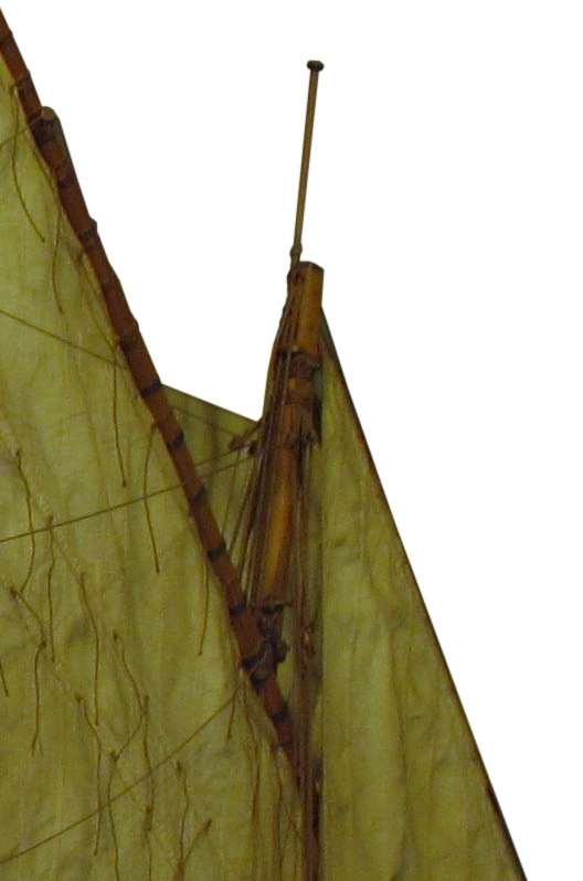

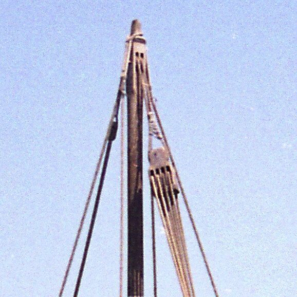

Hoi peter, Ik kan je redenering niet goed volgen. Natuurlijk zijn de wanten niet bedoeld om de krachten te herleiden naar onderen. Je kunt er veilig van uit gaan dat de tuigage van een latijns getuigd schip extreem eenvoudig is. Het haalt het niet bij de ingewikkelde tuigage van dwarsgetuigde schepen. Boven de aanhechtingsplek van de wanten kwam geen enkel touw meer. Dat het houtje dient om een aantal touwen van het lopend want door te laten lopen begrijp ik niet. Geen enkel touw heeft boven de aanhechtingsplaats van de wanten iets te zoeken. Dat had alles te maken met de mogelijkheid om de roede met het zeil voorlangs de mast te geleiden bij het overstag gaan. Er zat zelfs nooit een vlaggenmast, vlaggen lieten ze waaien vanaf de bovenste punt van de roede.
Overigens zie je op elke uitleg bij het vast maken van de wanten op dwarsgetuigde schepen het zelfde als hier. De lussen worden tegengehouden door dwarse houtconstructies of dat nu wel of niet door marsen gebeurde.
Barbarijse zeerovers die een dwarsgetuid schip veroverden wisten zich nooit raad met al die touwtjes. Ze dwongen de opvarenden het schip te zeilen. Er is zelfs een geval bekend dat een veroverd schip in een zware storm terecht kwam, de bemanning zat onderdeks opgesloten en de zeerovers raakten zwaar in paniek en het schip dreigde te vergaan Ze lieten de gevangenen vrij op voorwaarden dat ze de besturing over zouden nemen. De bemanning ging akkoord op de voorwaarde dat ze dan de zeerovers mochten opsluiten. Dat gebeurde. Het schip voer naar Marseille en daar verkocht de bemanning de zeerovers als galeislaven.
Constant

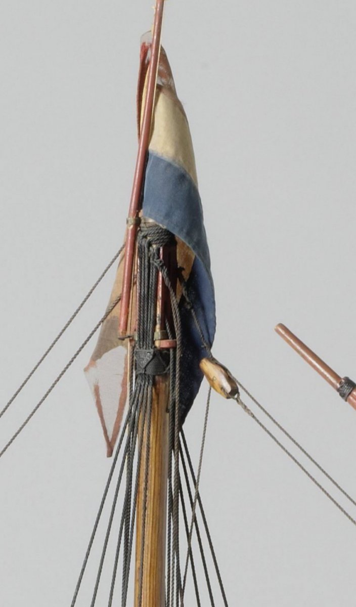

Ik volg hier een wellicht fout plan van een Franse Xebec uit het Musée national de la Marine. Ik heb besloten die te volgen ondanks dat dit mogelijk niet juist is.
French xebec Singe (1762) - Wikipedia
Wat jammer dat jullie die voorbeelden er bij halen. Het zijn zeer fantasievolle modellen die in het echt nooit hebben kunnen varen. Kijk alleen maar eens naar de veel te lange roede, die kon je nooit rechtop zetten en met het zeil voor de mast langs aan de ander kant van de mast brengen. Er zijn prima goed gedocumenteerde boeken met allerlei uitleg over deze prachtige schepen. Bovendien is dat aangehaalde voorbeeld totaal geen chebec maar een galei, dat is heel iets anders.
Maar goed...als het niet zo belangrijk is om het op de juiste manier te doen, dat is ook een optie. Als je maar plezier in het bouwen hebt.
Constant

Niet voor het een of ander, dit is nogal een argument wat je hier neerzet. Je komt met een verhaal over dat jij precies weet hoe dat vroeger op die schepen zat, laat een zeer onduidelijke foto zien. Zelfs die op jouw website zijn niet duidelijk. Maar trekt wel 2 musea in twijfel zonder een gegronde stelling of uitleg. M.a.w. we moeten maar geloven dat jij gelijk hebt. Misschien moet je maar eens een nieuw topic openen met jouw onderzoek, bronnen en duidelijke foto's. Dan kunnen wij misschien ook iets nieuws erbij leren. Persoonlijk vind ik dat wel een goed idee.
Sorry Peter voor het vervuilen van je topic, maar wilde dit even kwijt.

Ik heb dus besloten om de tuigage na te maken zoals op een van deze modelschepen uit een Frans museum. Ik hoop dat jullie mij blijven volgen ondanks dat er wellicht volgers zijn die menen dat dit niet juist is. Weet dat ik mijn schip niet persé 100% historisch correct moet bouwen, maar wel wil leren en verbeteren en af en toe de artistieke tour zal opzoeken.
