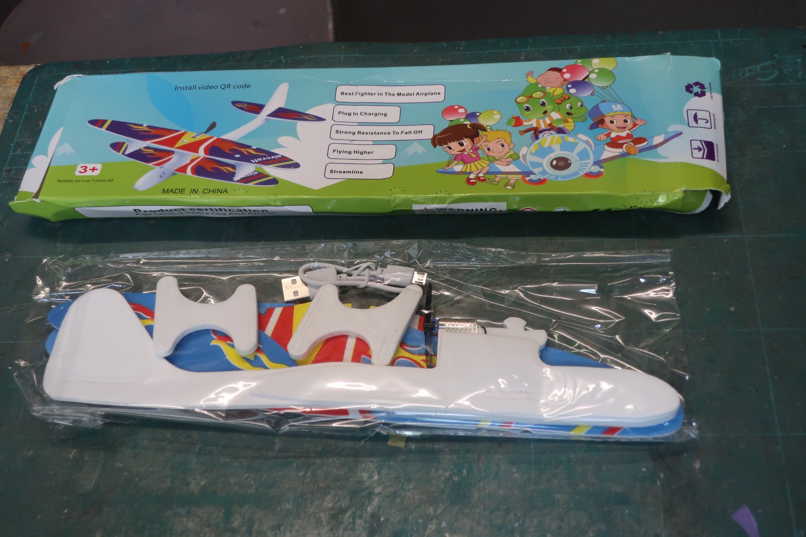

Het gaat om een kleine tweedekker die verpakt zit in een doosje. bij Ali Express was een setje van 3 stuks te koop voor 2 Euro 30! Vandaag, pas een week later werd het pakje bezorgd. De doosjes waren flink verfrommeld, de schuim onderdelen beslist niet recht meer, dus als je er zou willen bestellen voor je zoontje of nichtje wordt het een teleurstelling.

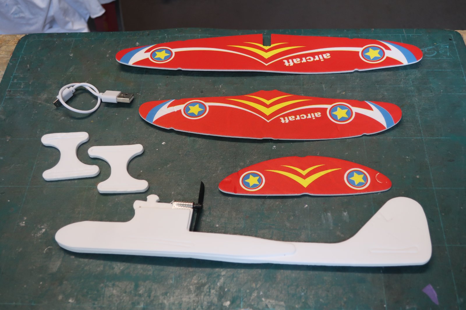

Alle drie hadden ze een ander kleurenschema, een leuk idee. In het zakje zat dit:
Eén zakje was niet compleet, er zaten geen vleugelstijlen en geen laadsnoertje in. Die maar gauw in elkaar gestoken.

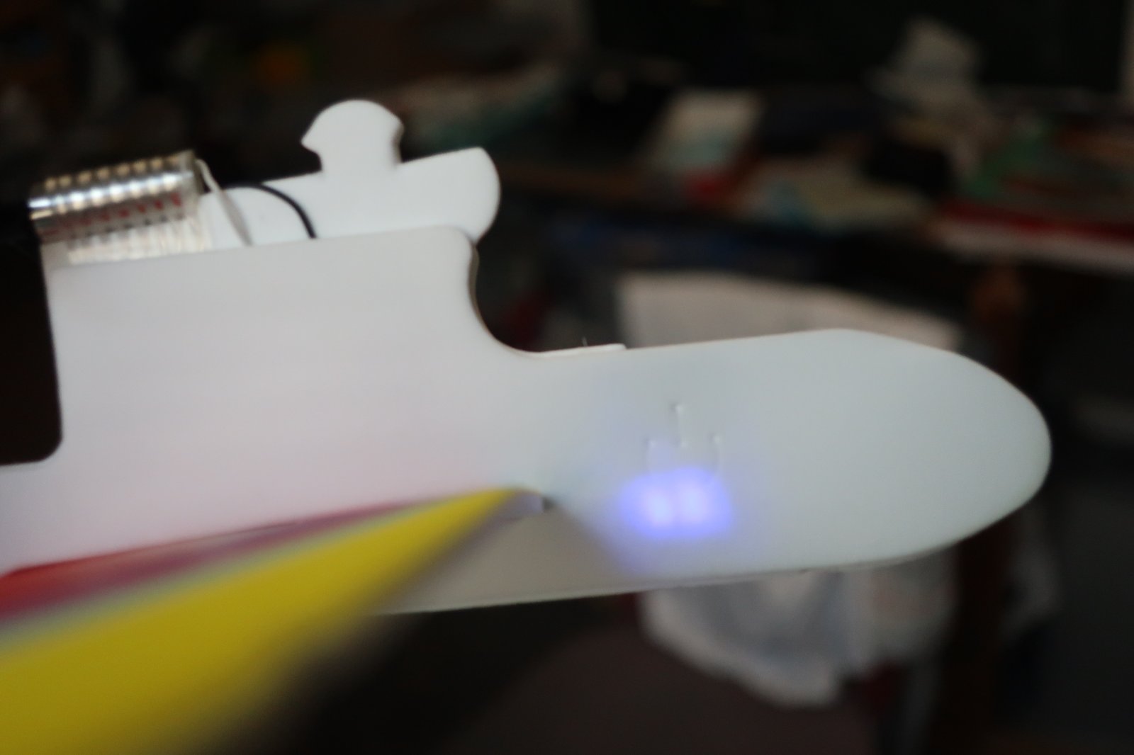

Je moet het ding opladen met een USB lader. Er gaat dan een blauwe LED in de neus knipperen. Als je dan 1x op het knopje drukt, aangegeven met een symbooltje in het schuim op de neus, loopt het motortje 15 seconden, en flink hard. Als je het knopje 3 seconden ingedrukt houdt, loopt ie 20 seconden.
Tijdens het lopen knippert de LED ook.

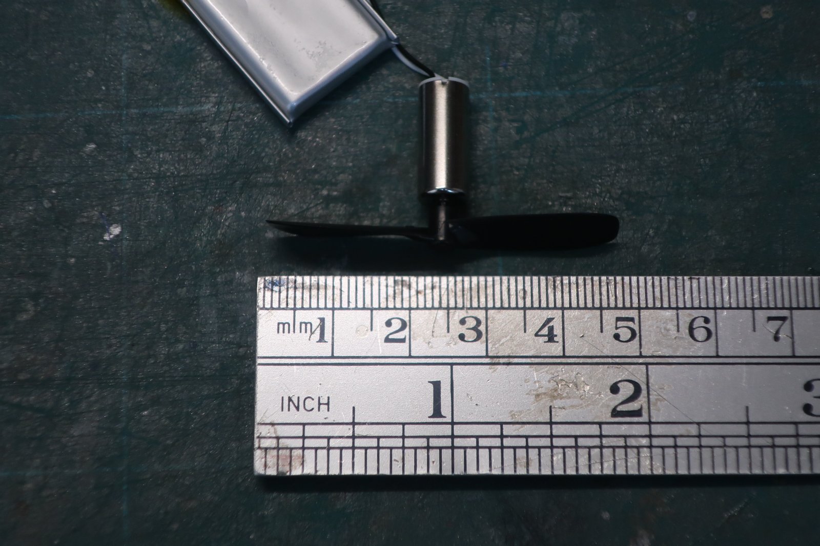

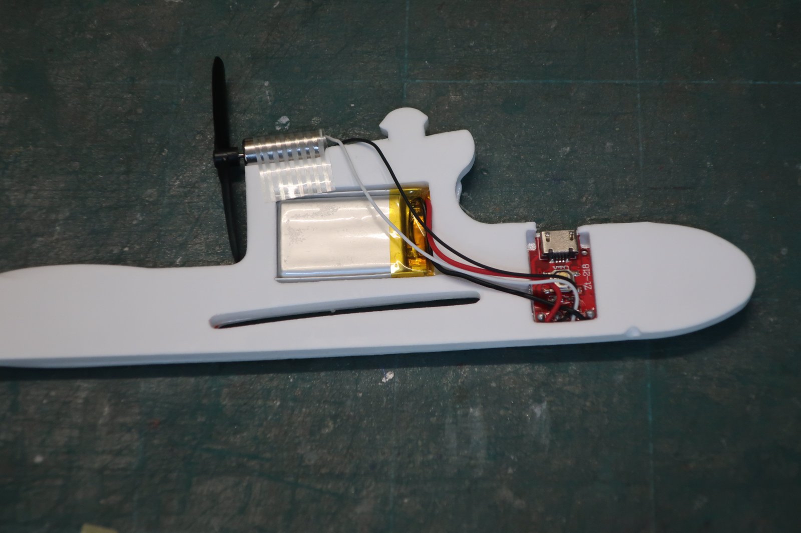

De aandrijving laat zich makkelijk verwijderen door een dubbelaar van de romp af te pellen. De set bestaat uit een motortje van 7 mm diameter, een LIPO'tje en een paneeltje met schakelaar en LED.

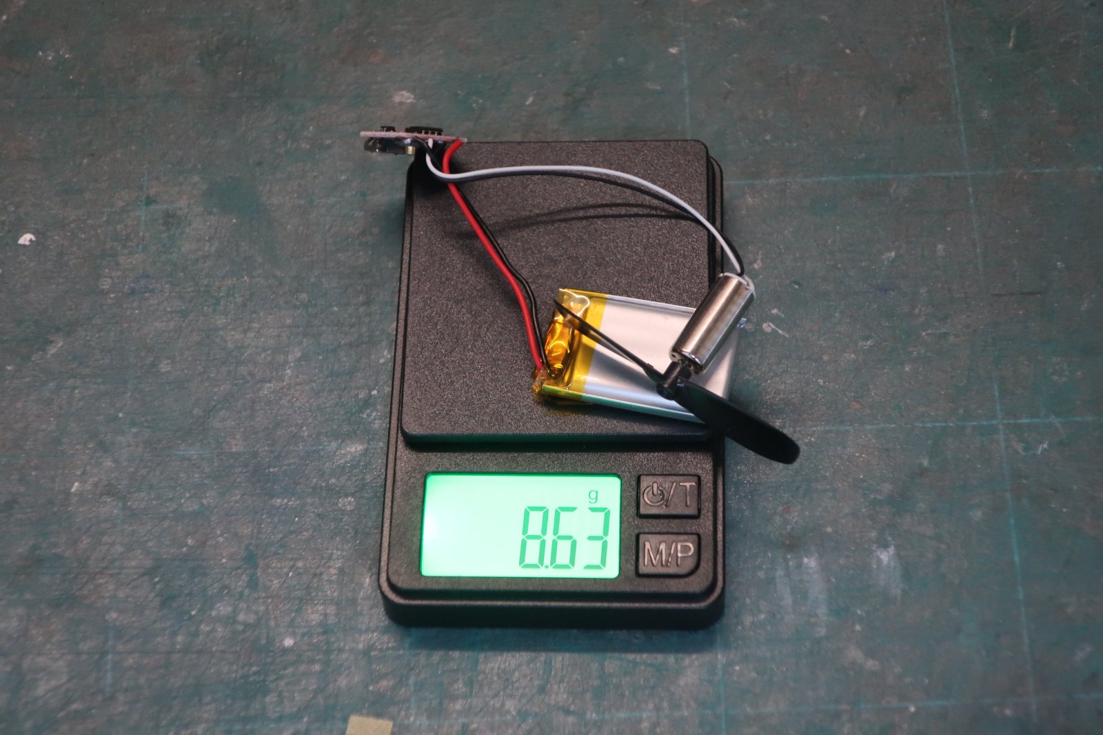

Het gewicht is nog geen 9 gram.
Het duwpropje is een 2 inch exemplaar. Zit stevig op het asje, gewoon trekken geeft geen beweging.
