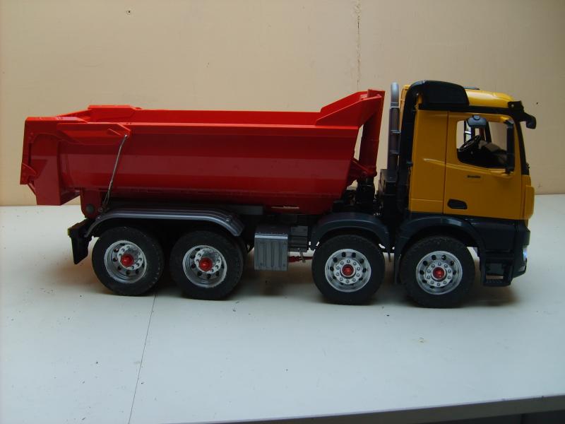

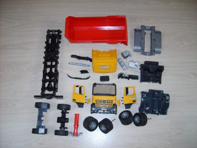

Ik ben begonnen met de ombouw van de bruder MB arocs halfpipe kipper.
full

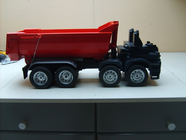

Zo heel uit elkaar gehaald

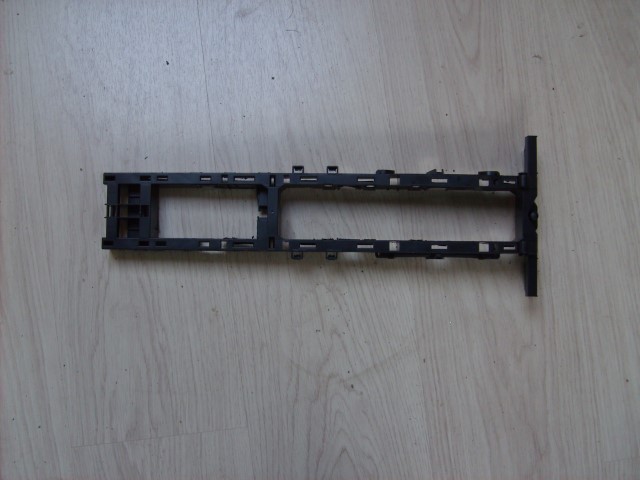

Chassis uitgezaagd

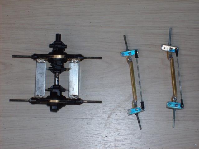

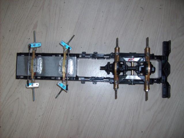

Knap dat je dit allemaal zelf maakt.

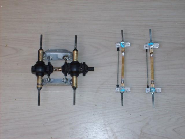

Hoe heb je de assen precies gemaakt, komt dit van een bestaande tandwielkast?
Hallo
Dat zijn drie dezelfde tandwielkasten van auto’s, twee daarvan zijn omgebouwd tot een doorgeef as en de assen verlengt.

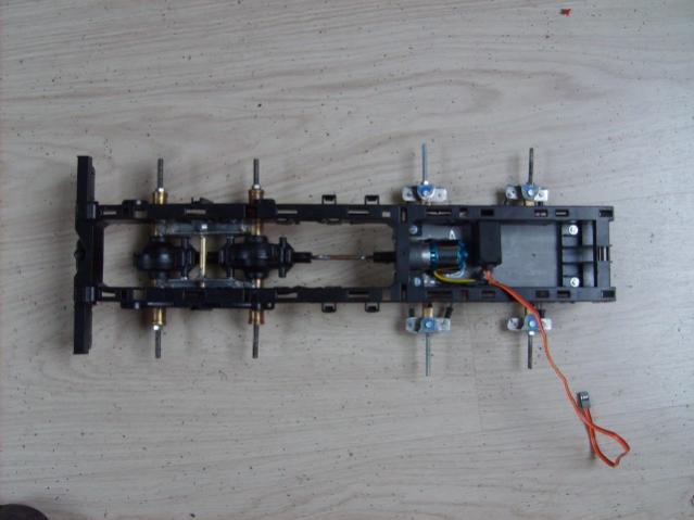

ja dat is een borstellose 2830 1000 kv met een overbrenging van 14/1
hij is dan snel genoeg, ook sterk genoeg
broedike
ok thanks welke module maat zit er op de motor as?? was ook opzoek naar een overbrenging maar kon de juiste nog niet vinden.

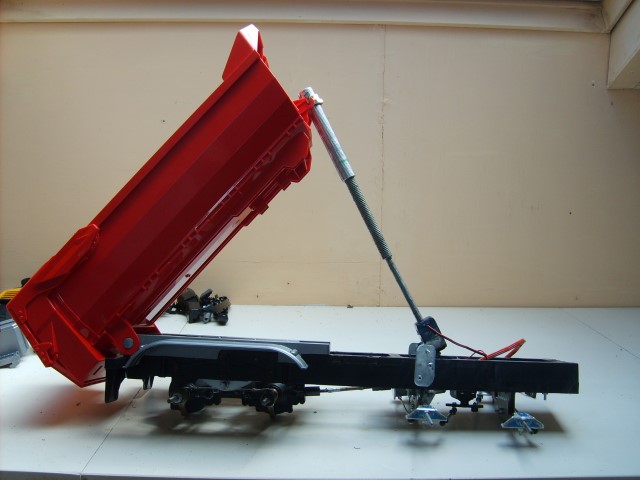

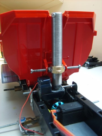

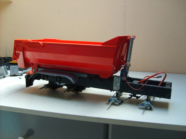

Vandaag een spindel gemaakt wat drie maal uitdraait.
Met 7 kg in de laadbak goed omhoog maar niet snel, met 8 volt 300 mAh.
Nu ik weet dat hij goed werk kan ik hem verder bijwerken.

Knap gemaakt!
Hoe heb je dat gedaan met de spindel? Hoe vergrendeld je de 2eerste spindels zodat de cilinder niet uit elkaar draait?
en nog een kleine tip, leg de stuurstang van je eerste stuuras achter de as ipv ervoor, in deze opstelling kloppen je stuuruitslagen niet en wringen je banden in een bocht.

De stop op de spindels, de uiteinden van schroefdraad heel zuiver gemaakt en laten vol lopen met tin.
Dank U voor de tip van de stuurstangen, deze zal ik zeker gaan veranderen.
