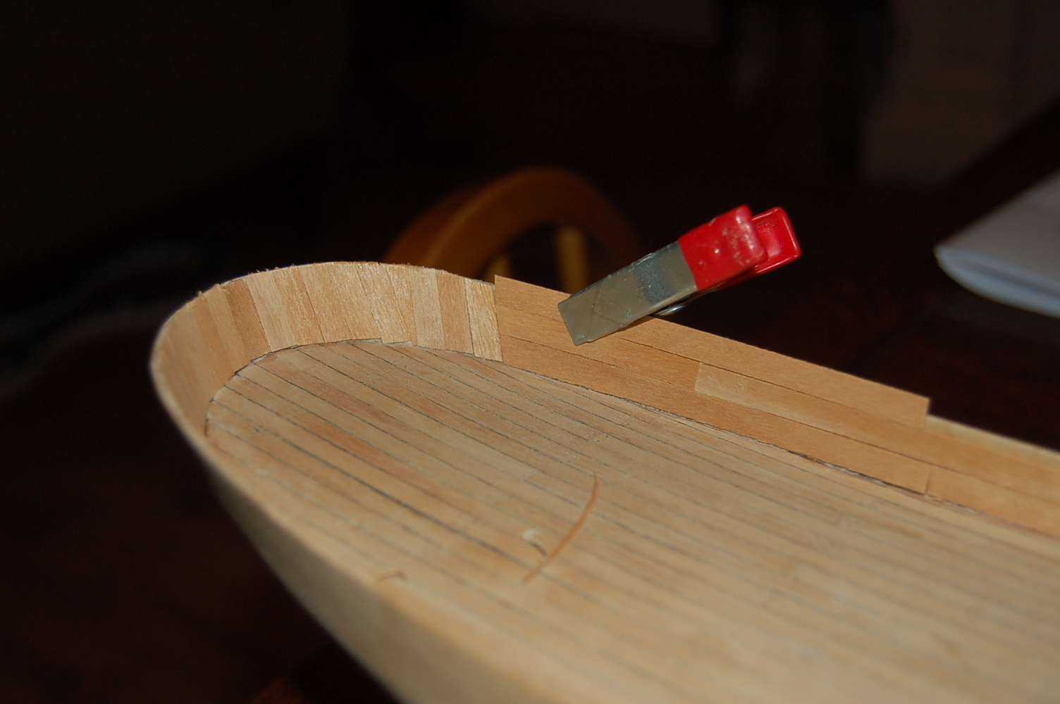

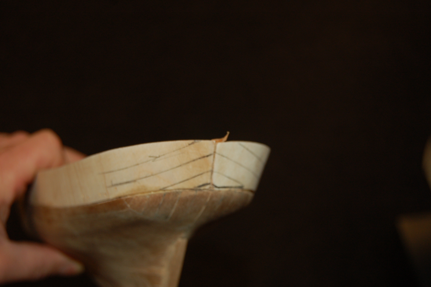

Door de kromming bij boeg en achterschip krijg je deze latten er niet in één keer op, dus als dat de bedoeling is, dat gaat niet, wegens torderen van je latten. Hoe breder je latten, des te sterker hebben ze de neiging om te torderen. Dus één oplossing kan zijn; je latten de helft smaller maken naar 3mm breed als je ze er in hele lengtes op wil krijgen, nat maken bij de kromming en in de lijmklemmen laten drogen waarna de lat zijn vorm behoud. Je kan je latten ook verjongen bij de bochten, maar dan ontkom je niet aan enkele opvul stukjes en gezien de structuur waarmee je bouwt, zal dat de bedoeling niet zijn. Voor de romp heb je ook hele lengtes gebruikt. Succes!
Ik weet niet hoe het schip er straks moet gaan uitzien, maar die probleem kromming wordt minder als het buigtriplex rechter op staat. Op de foto lijkt het vrij schuin te staan, maar dat kan aan de foto liggen. En nogmaals ik weet ook niet of dit de vorm van het schip is. Maar misschien te overwegen waard.
Bedankt voor je reactie Piet, Er blijkt een zeer sterke kromming te zijn waarbij ik het aan de achterzijde niet voor elkaar krijg. De latten komen er niet op hele lengte op omdat dat ze simpelweg te kort zijn. Ik zal ze dus plaatsen in wildverband. Ik heb geprobeerd om de latten te halveren en ze zodoende te plaatsen. Hiertoe heb de latten laten drogen en ze te plaatsen. Dit werd echter geen succes en ik denk dat ik ze plaatst zoals ik ze op de foto laat zien. Dit is niet kiezen voor de minste weg maar simpel omdat dit me niet lukt netjes te krijgen.o_O
Het klopt Jan dat dit de vorm van het schip is en is de schuinte van het buigtripex goed geplaatst en staat het zelfs heel erg schuin.
Aan de boegzijde lukt het me wel om in de kromming zonder toderen ( woord kon ik gisteren even niet opkomen ) deze huidgangen te plaatsen.
Dat gaat uiteindelijk ook wel goedkomen hoor. Maar is dit een realistische manier van beplanken? Ik verschuil me maar achter de gedachte dat een scheepstimmerman dit wel zo kon maken;)
Of het realistisch is, dat durf ik niet te zeggen, ik ken zowiezo de anatomie van het schip niet. Maar je bent zelf de Kapitein die de beslissingen maakt en als je daar tevreden over bent, dan moet je het doen. Soms moet het maar zoals het kan, als het niet gaat zoals het moet. Hetgeen niet wegneemt dat ik zelf de latten wel zou proberen te buigen en vormen. Ook dit is met wat geduld toch wel mogelijk denk ik. Ik heb met water en warmte (soms stoom) al heel wat moeilijke latten en zelfs triplex in de juiste vorm gekregen. Dus Hans bekijk het allemaal nog eens en doe dan gewoon wat jou het beste lijkt.

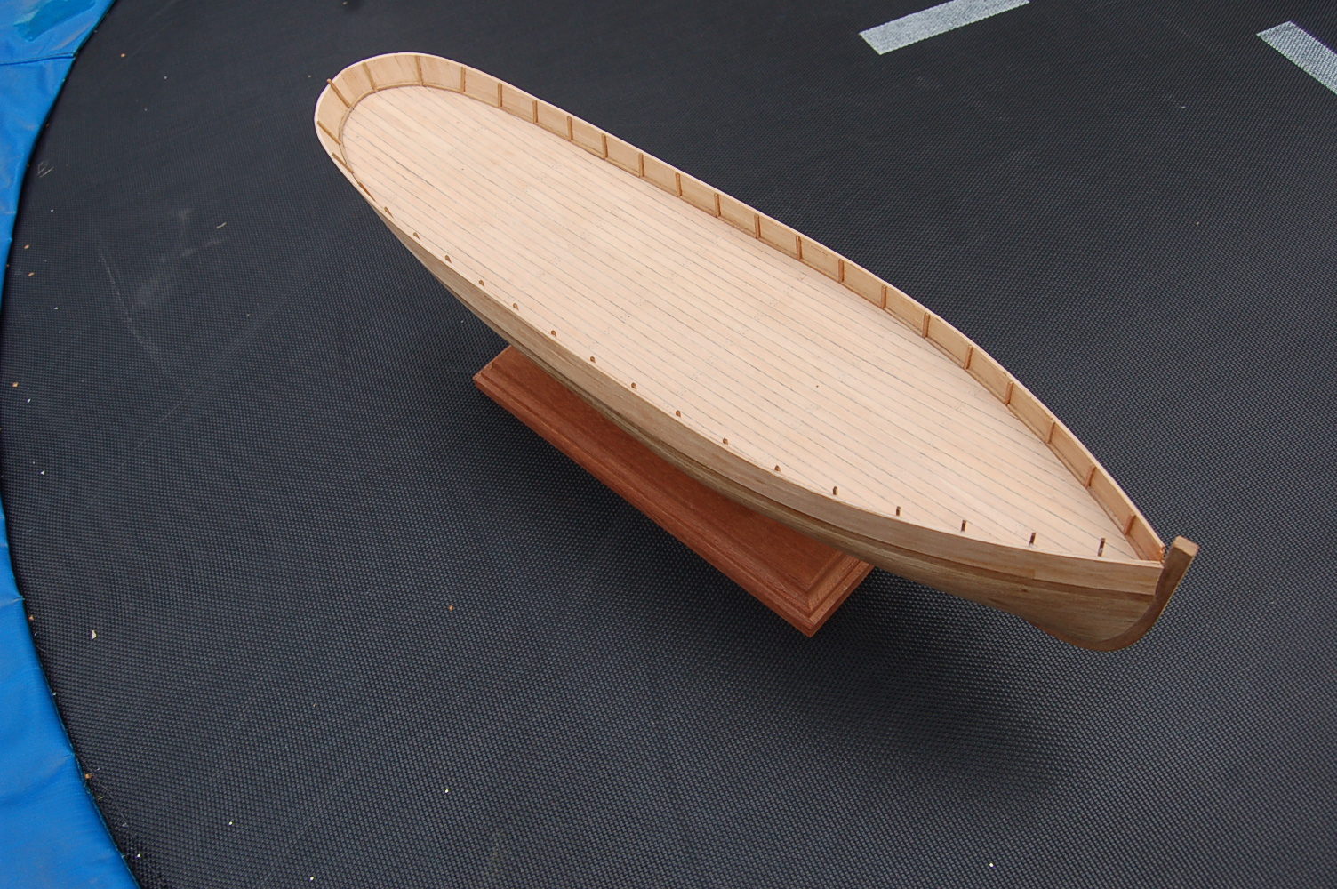

Maar hoe de beplanking moest lopen was helemaal geen vraag voor me want hier was de beschrijving en de afbeelding van post 25 zeer helder in. De huidplanken dienen horizontaal te lopen en ik had moeite met de uitvoering hier van. Door deze afbeelding blijkt dat de planken dus horizontaal lopen! Tja..... die handleidingen hé! Dit is inderdaad simpel te maken. Ik lees net deze post te laat en ik heb dus al horizontaal beplankt zoals ik boven aan deze pagina laat zien.
Iedereen bedankt voor het meedenken en ik ga er maar een nachtje over slapen of ik de beplanking er weer van af ga halen.:weetnie:

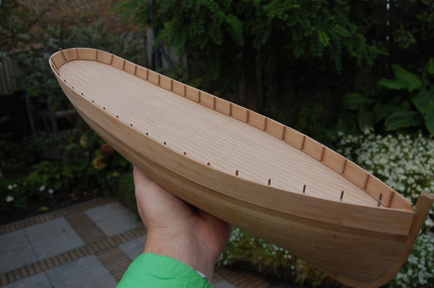

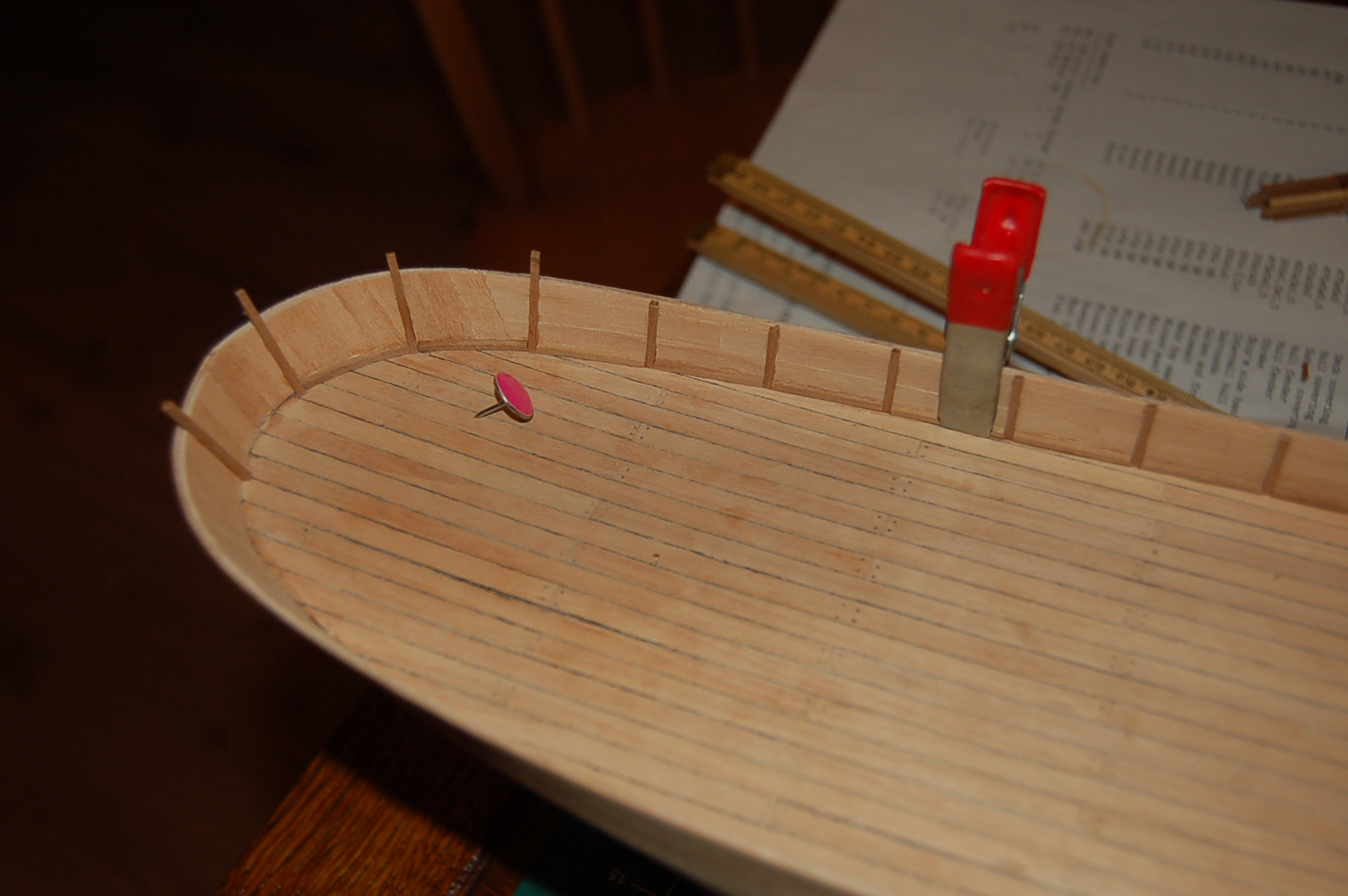

De verschansing is in aanbouw en hiervoor wordt 0.6 mm fineer er tegen de verschansing gelijmd. Ik overweeg deze donker te schilderen straks. Tegen de verschansing komen straks de spantjes die doorlopen tot aan het potdeksel. Deze spantjes zal ik blank gaan lakken. Tussen de spantjes komen weer op het dek latjes om die ruimte op te vullen. Hiervoor komt nog een latje die de waterloopgang gaat vormen. Ik denk zelf aan de verschansing aan de binnenzijde zwart of donker te maken en al de spantjes en overige gewoon blank te houden. Het lijkt me gewoon een mooie kleurstelling

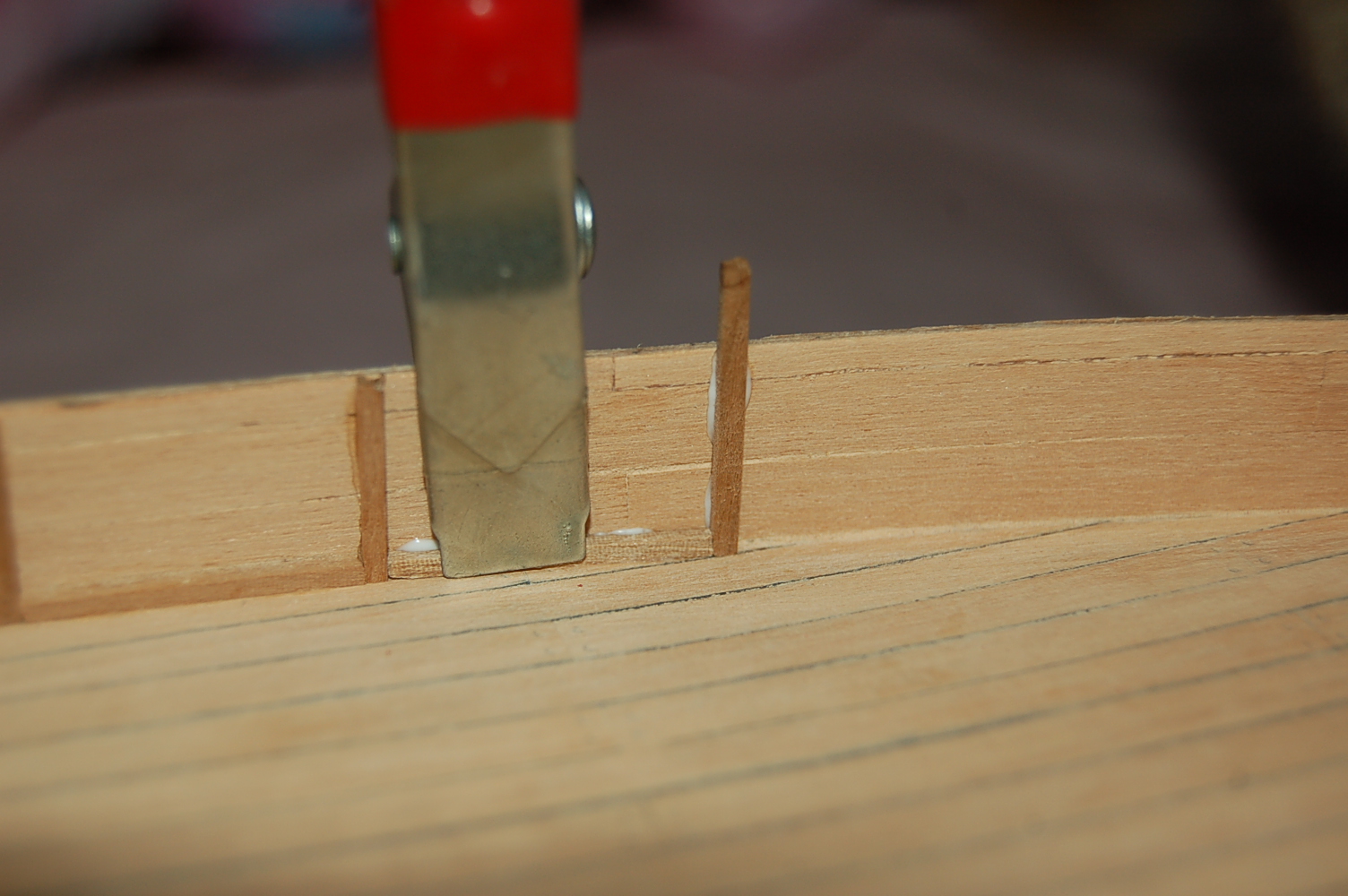

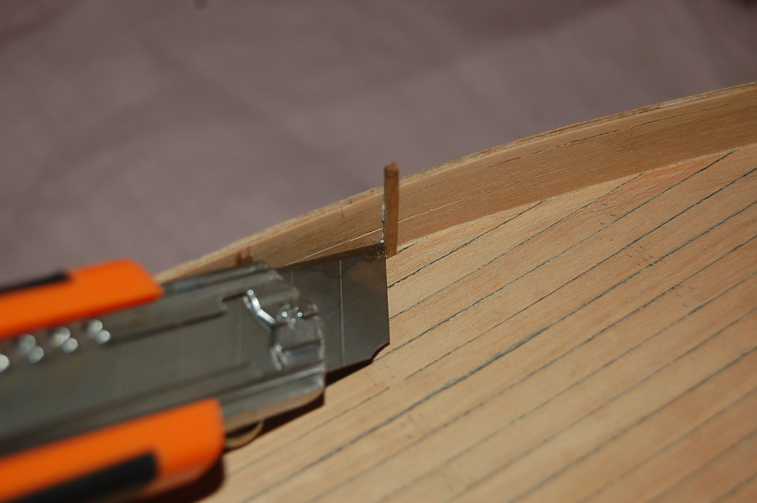

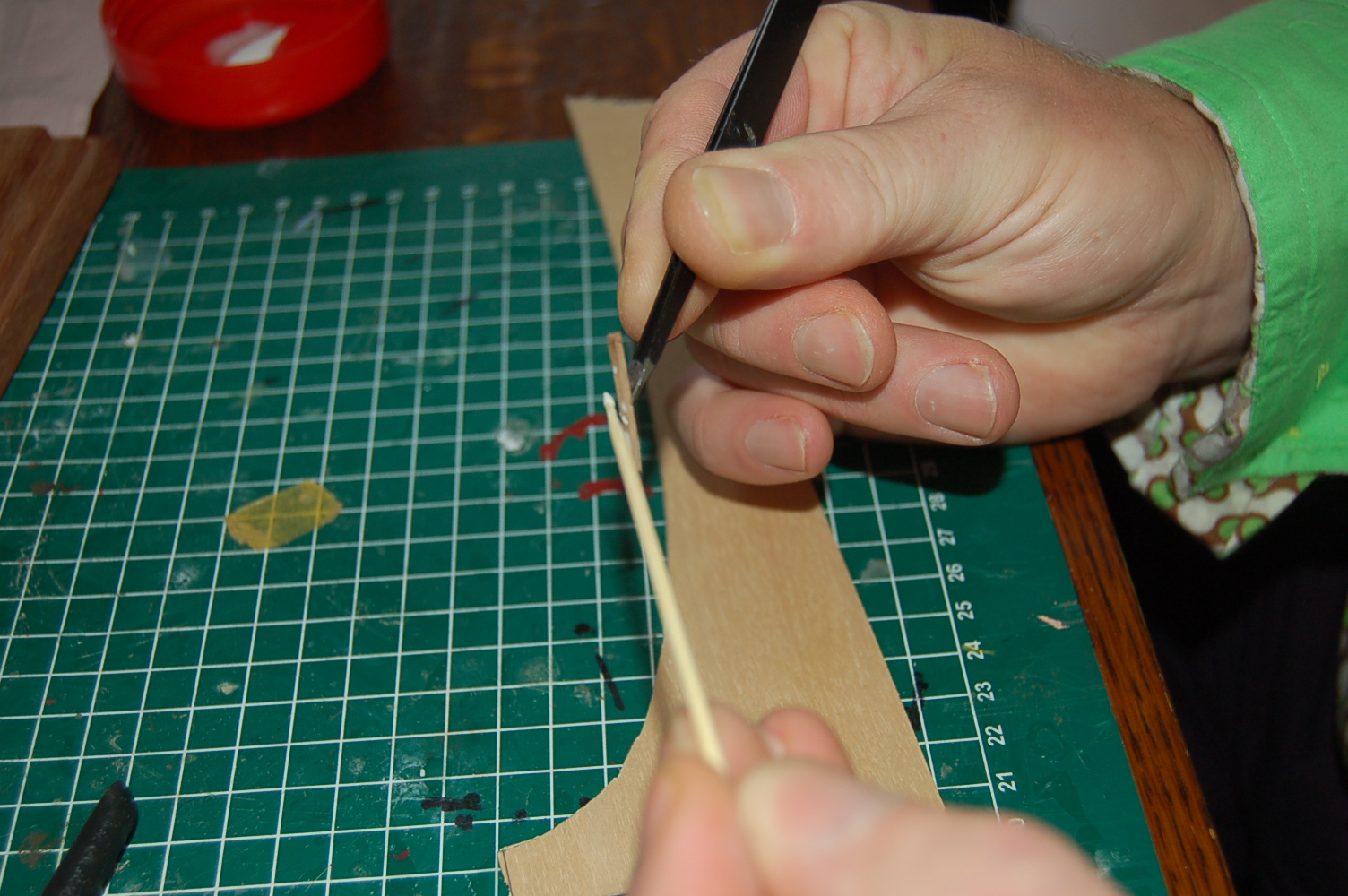

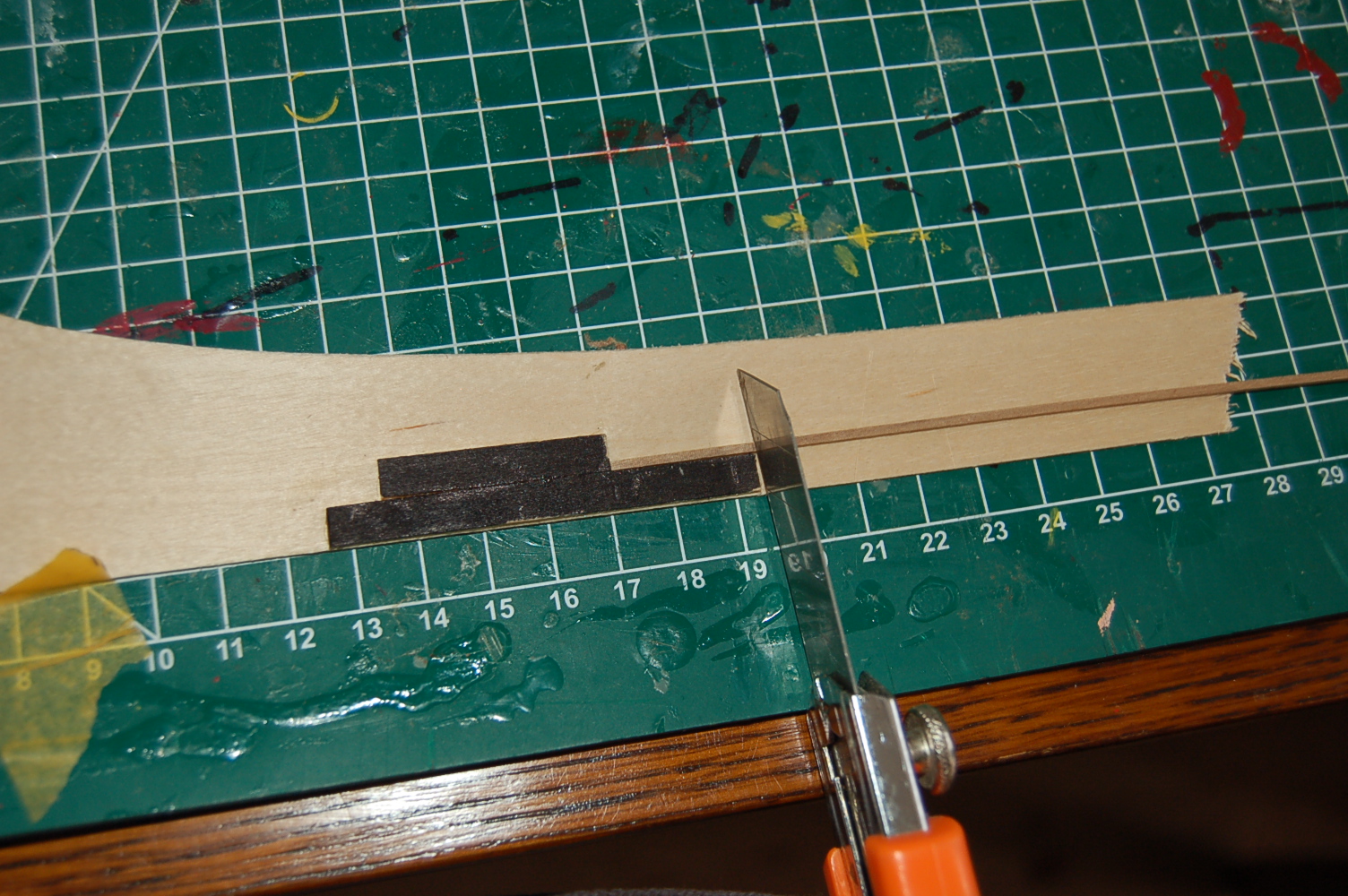

De verschansing aan de binnenzijde is verder voorzien van de spantjes. Zeker geen hoogdravend modelbouwen maar toch moet dit netjes gebeuren. Alle vakjes hebben een zelfde breedte gekregen waarbij ik voor zulke lengtes een malletje maak. Hierdoor kan ik de latjes van 1.5 x 1.5 allemaal de zelfde lengte snijden. Met een sateprikker breng ik de lijm aan. Uiteraard is het zaak om de lijm zeer nauwkeurig weg te halen. In dit geval doe ik dit na een vijftal minuutjes met een stanlaymes wegschrapen. Na het wegschrapen haal ik er nog een vochtig penceeltje door waardoor er geen lijm achterblijft. Er is niets zo erg dat na het lakken er lijmvlekken zichtbaar worden.
