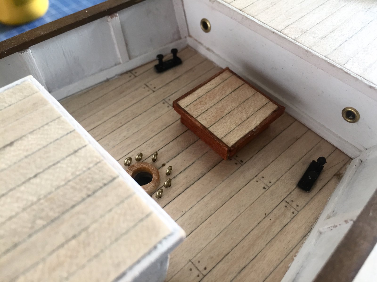

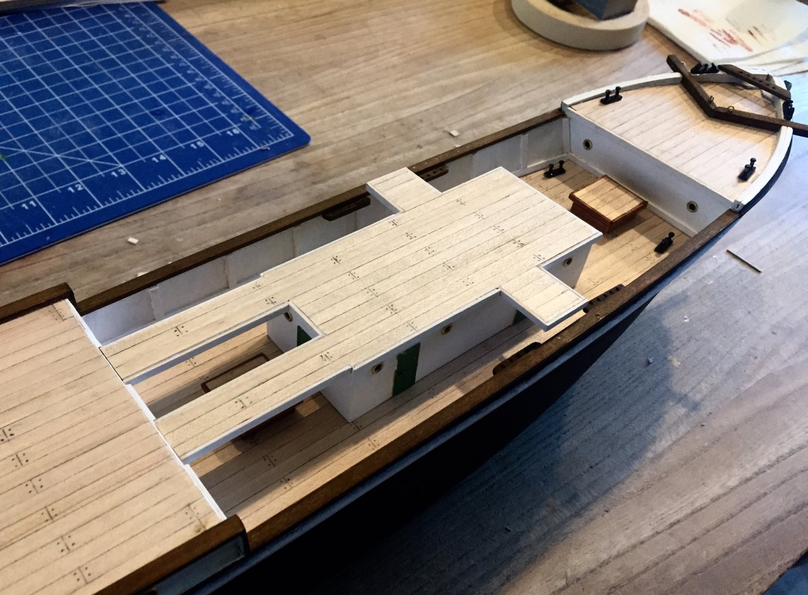

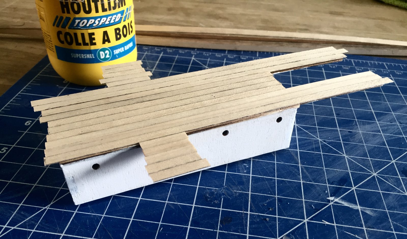

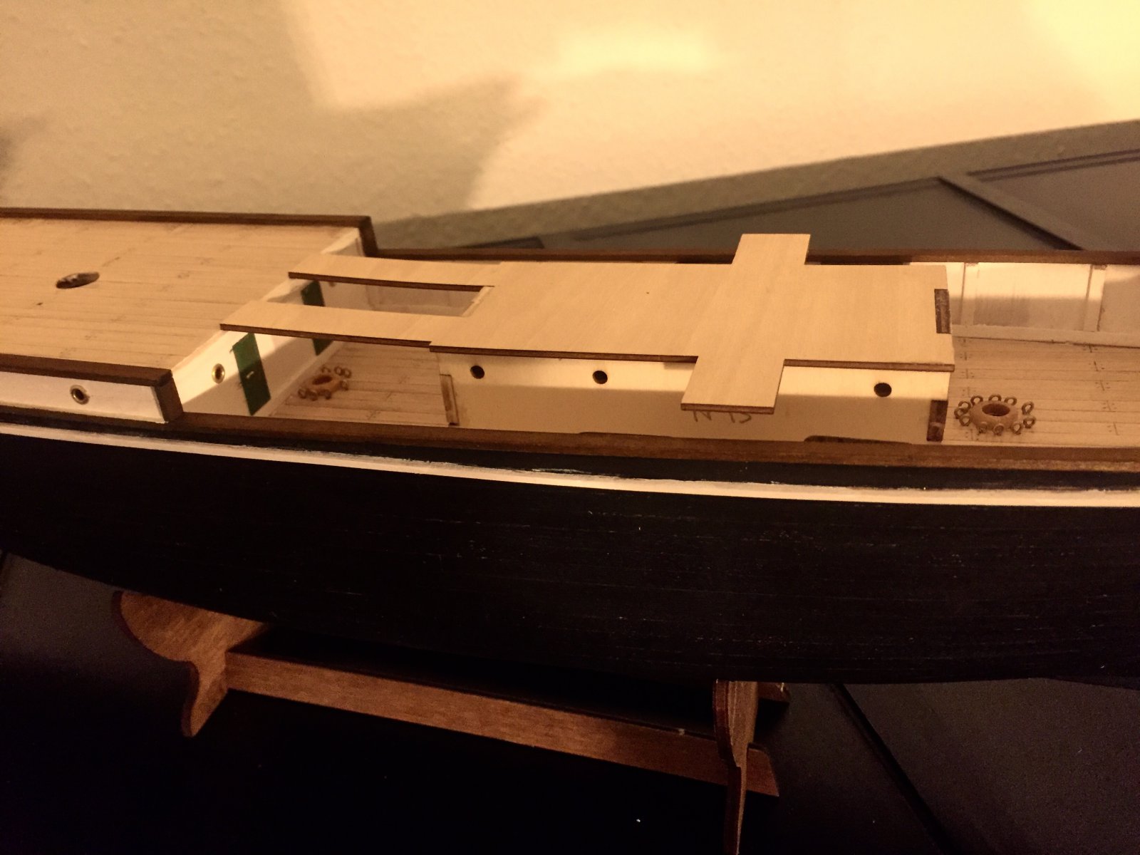

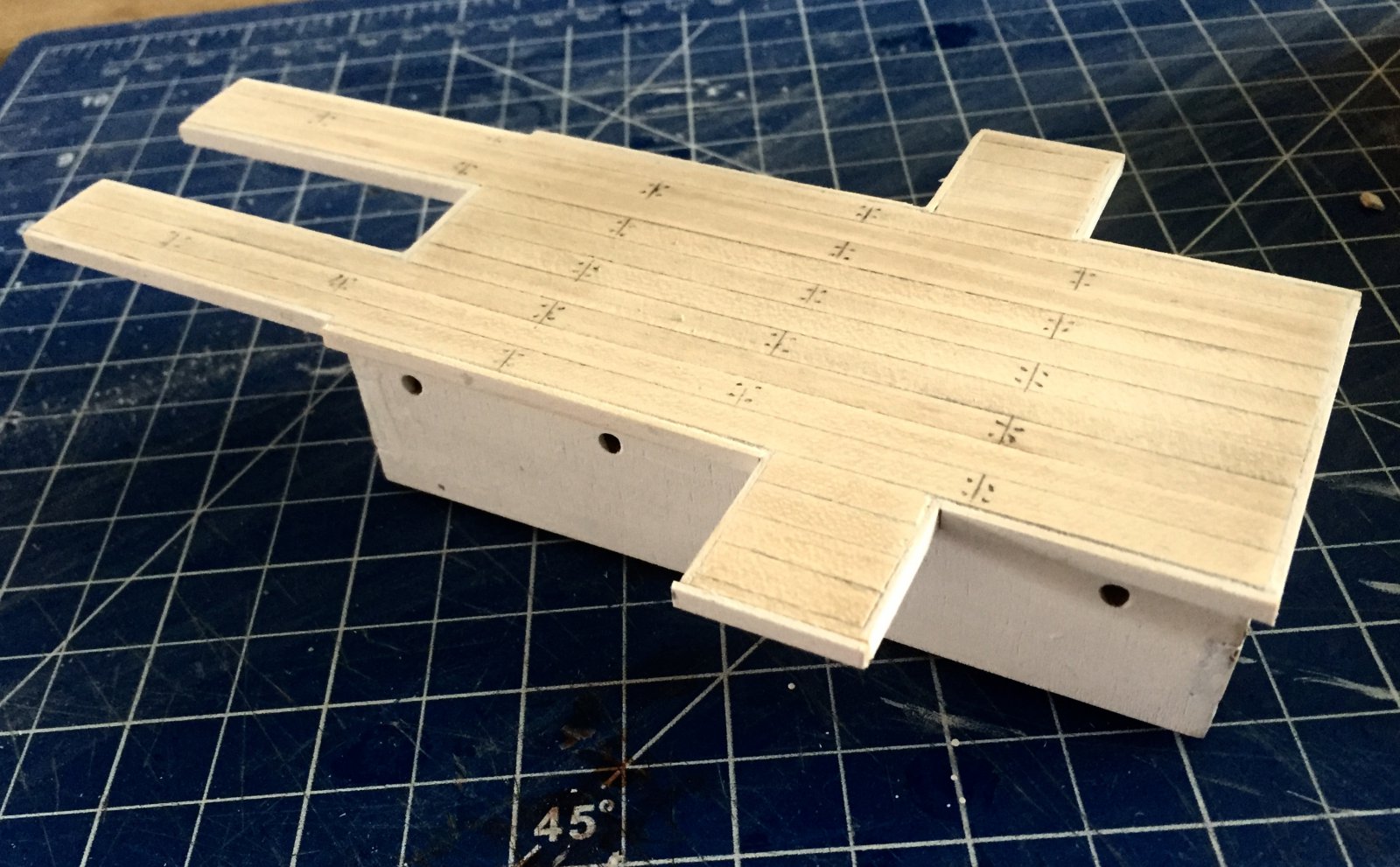

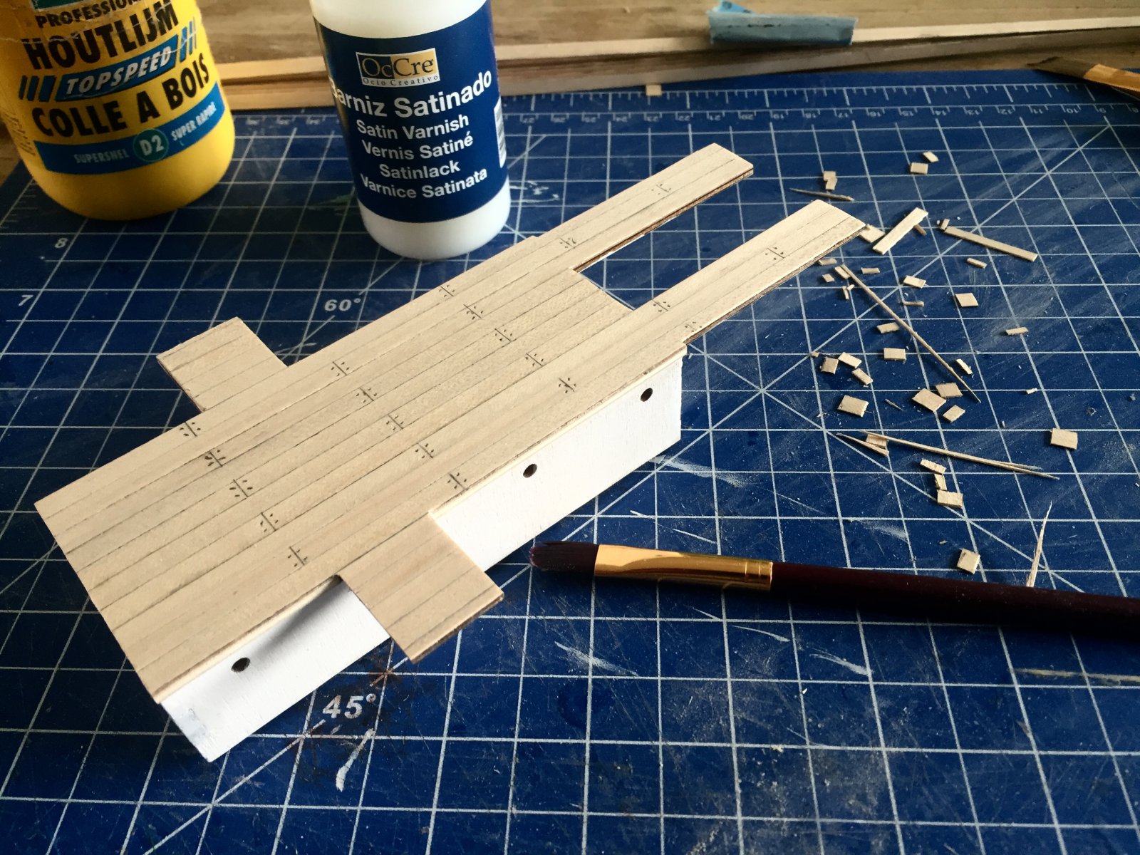

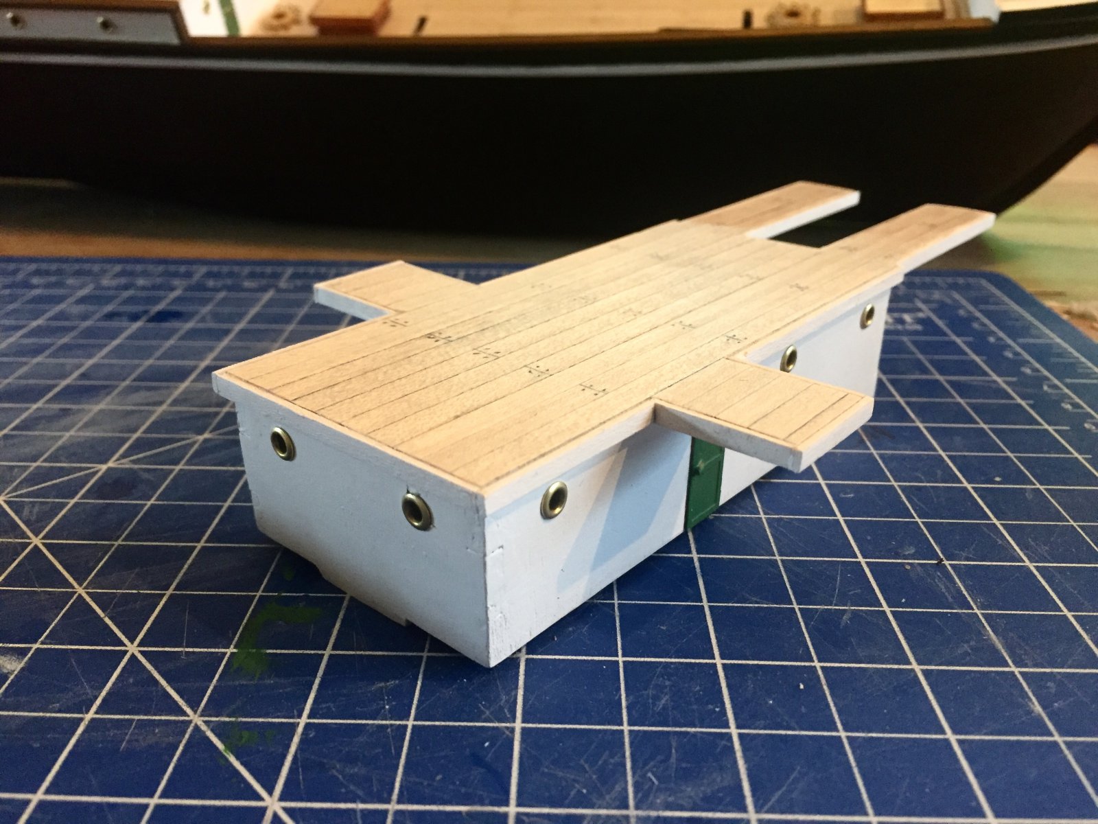

De verblijven op het middendek. Die worden later op het dek gelijmd. De bovenkant wordt nog beplankt met linde, net als de dekken.

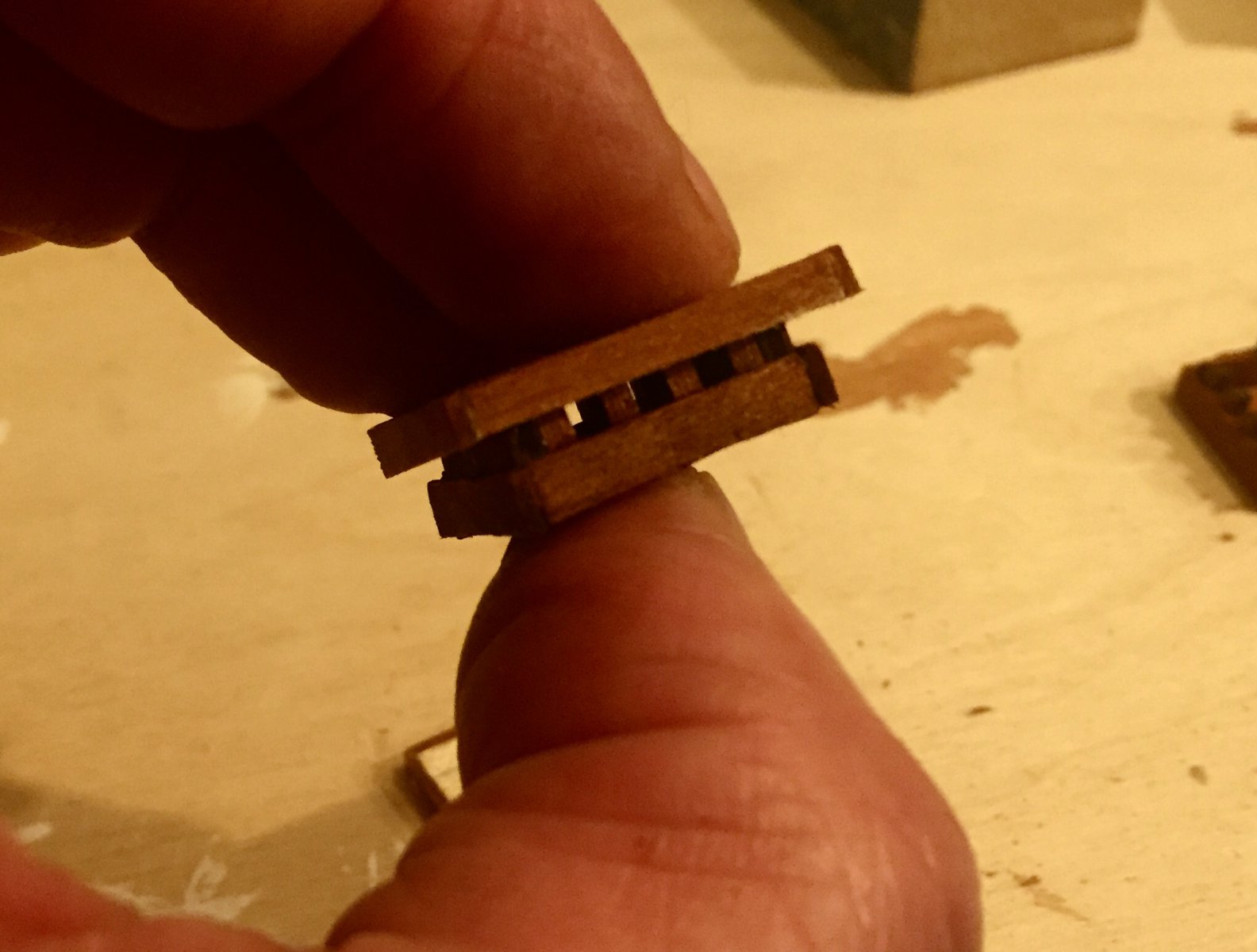

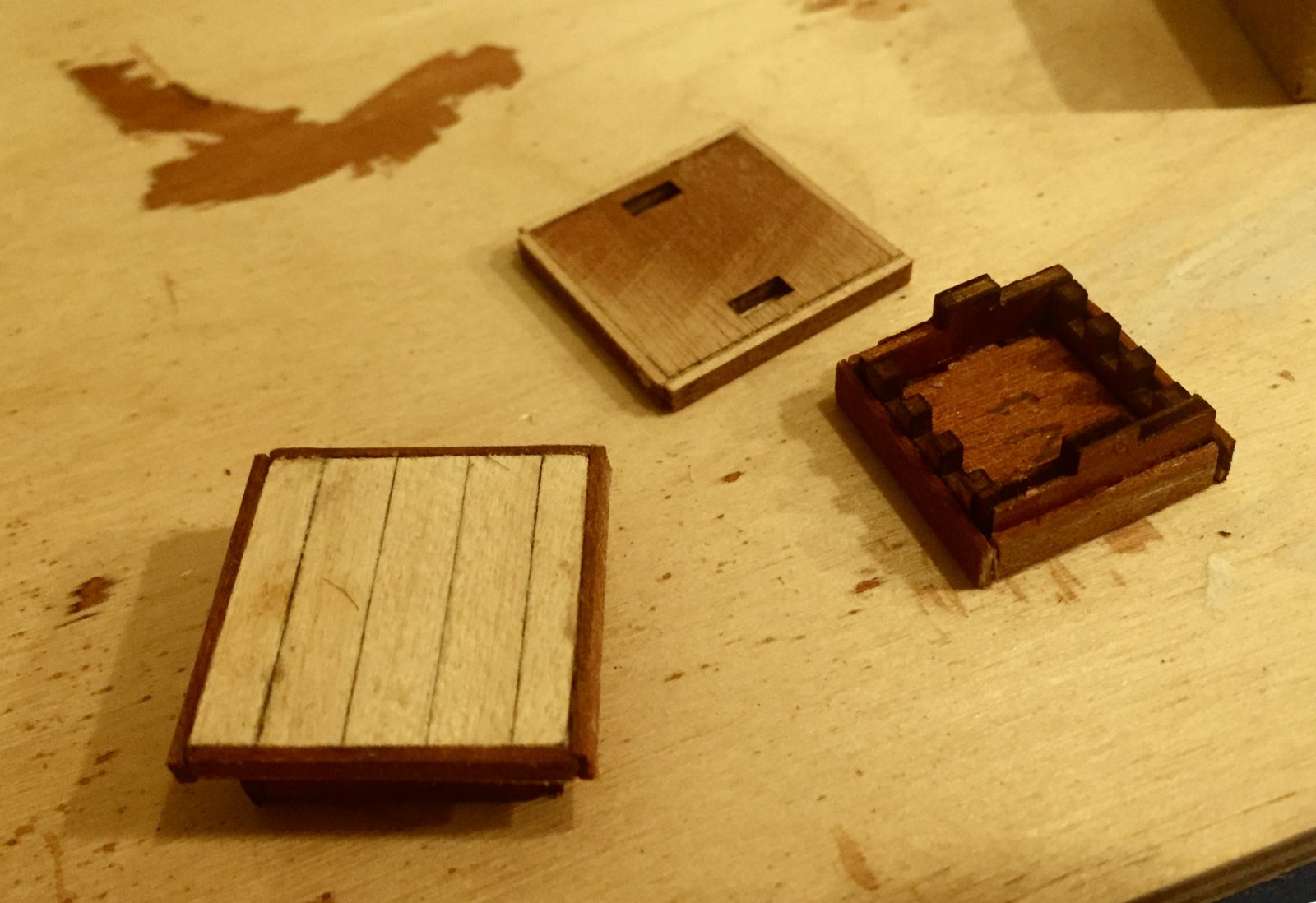

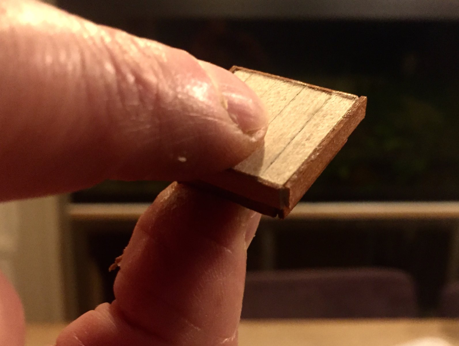

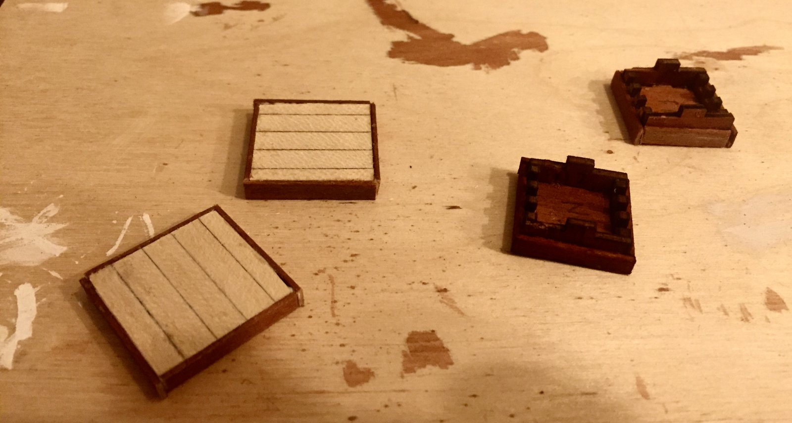

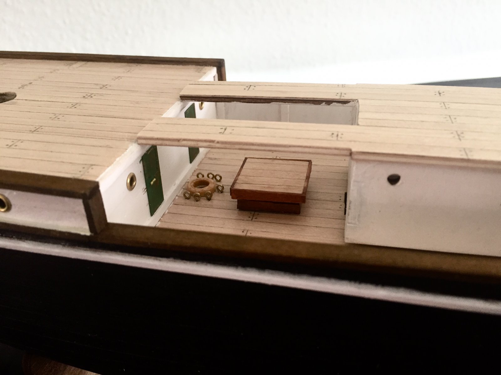

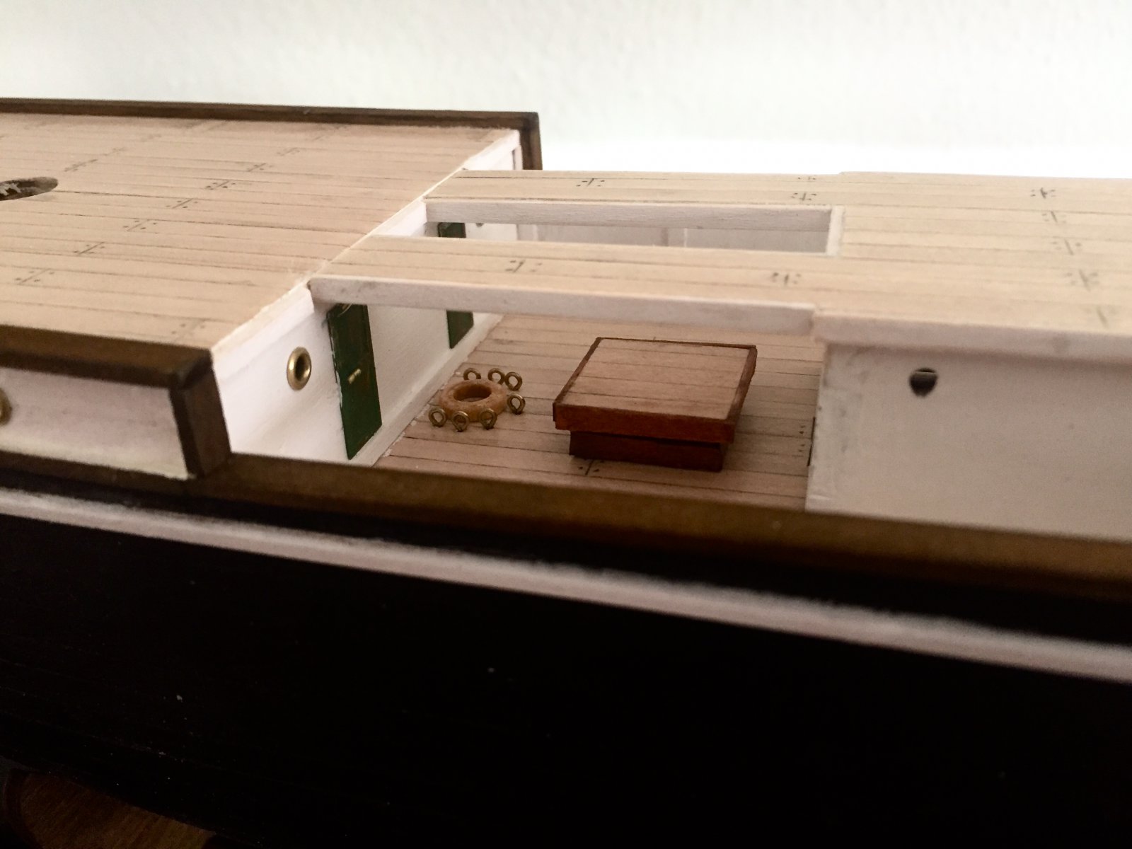

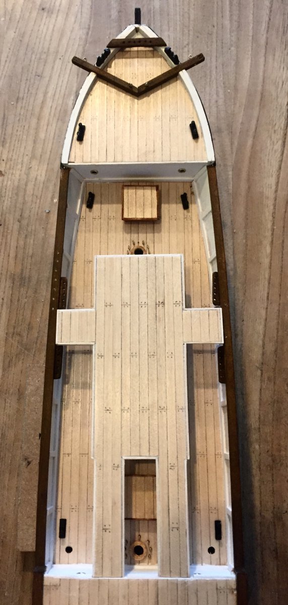

Met veel geduld (jaja) heb ik twee dekluiken in elkaar gepriegeld en gelakt. Ieder luikje is ook nog van boven en opzij beplankt, en heeft 19 onderdeeltjes ...

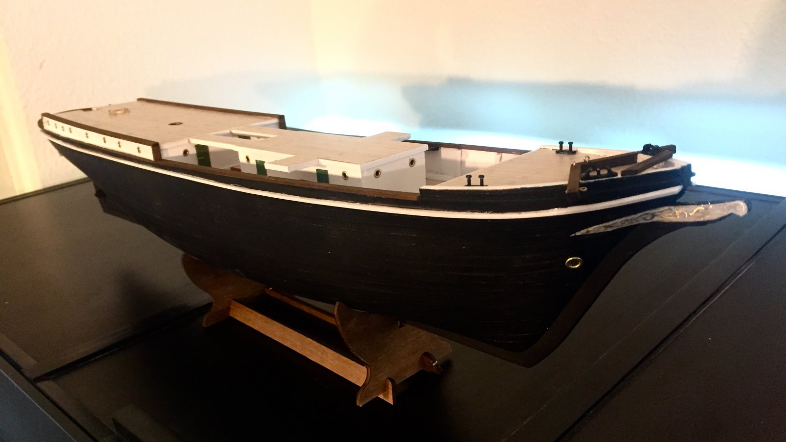

Het resultaat van vanavond:

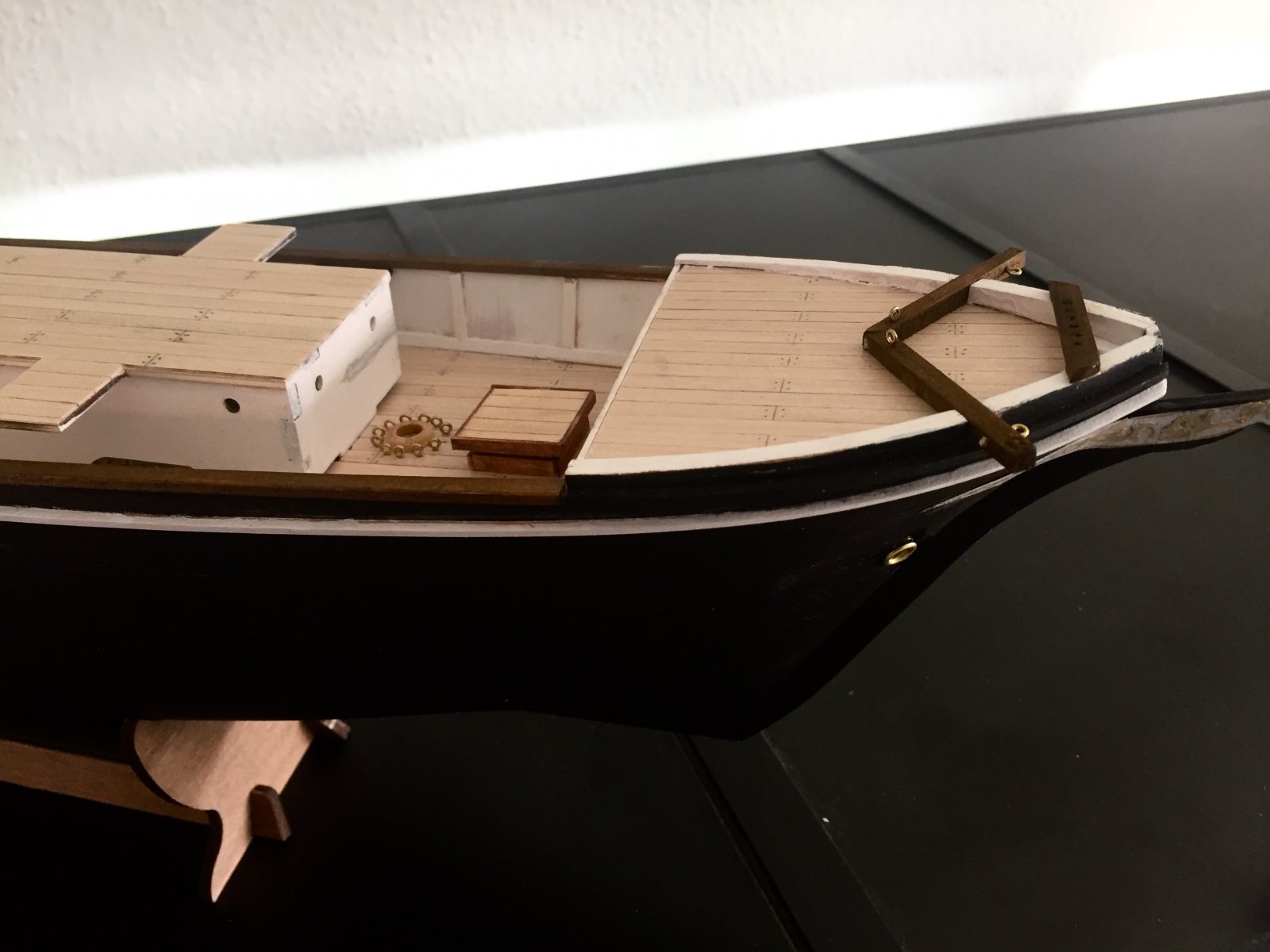

Er ontstaan al gezellige plekjes op het schip:
Ik ben het met Ronk eens.
maar als ik een kleine tip mag geven: als je de omkadering van die dekluiken maakt (geldt ook voor omkaderingen van dekroosters), en je zaagt die niet in verstek, dan plaats je best 2 overstaande zijden, met een klein beetje overmaat<. dat kan je na drogen van de lijm mooi gelijk met de rand schuren. dan plaats je de 2 andere zijden, weer met een klein beetje overmaat. Na gelijk schuren, heb je perfecte hoeken.
Succes met de verdere bouw.
Weer een goeie tip. Zo deed ik het ongeveer al, maar nog niet precies genoeg. Foto’s leggen dan keihard de ‘fouten’ bloot; gelukkig zijn de luikjes ‘op het oog’ redelijk gelukt.
Maar tips zoals de jouwe neem ik zeker mee voor het vervolg ! Tot nu toe is alles nieuw voor me, dus dit schip zal als het klaar is vol beginnersfouten zitten. De meeste zie je in het grote geheel met het blote oog nauwelijks. Het enige waar ik echt ontevreden over ben is de ‘kont’ van het schip, met de scheve witte latjes (berghouten).
Bekijk bijlage 436545
Bekijk bijlage 436544
Met veel geduld (jaja) heb ik twee dekluiken in elkaar gepriegeld en gelakt. Ieder luikje is ook nog van boven en opzij beplankt.
Bekijk bijlage 436546
Bekijk bijlage 436547
Bekijk bijlage 436548
Bekijk bijlage 436549
Bekijk bijlage 436550

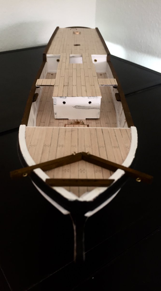

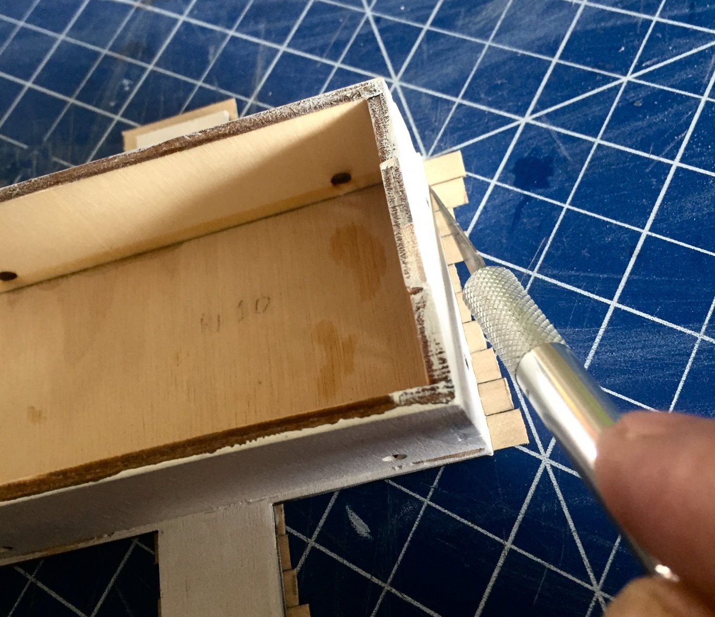

Scheve latjes recht op een scheve en gebogen ondergrond bevestigen is dan ook niet vanzelfsprekend. Al naar gelang het gewenste effect, kan je de achterzijde van het berghout schuin afschuren zodat het de helling van de ondergrond volgt (dan komt de buitenzijde meer haaks op de waterlijn) of de latjes voorbuigen in zijdelingse richting, zodat bij het draperen op de "kont" een min of meer horizontale lijn ontstaat.
succes met de verdere bouw
En never mind de beginnersfouten. Die vallen een ander nooit op, en zelf ben je ze na verloop van tijd ook vergeten.

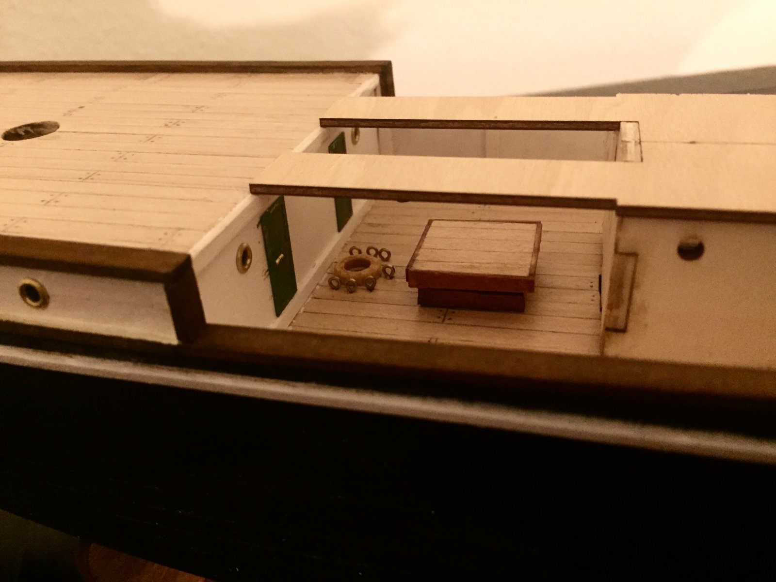

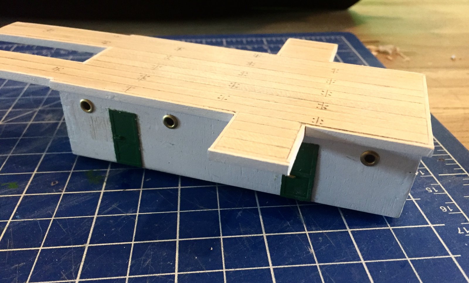

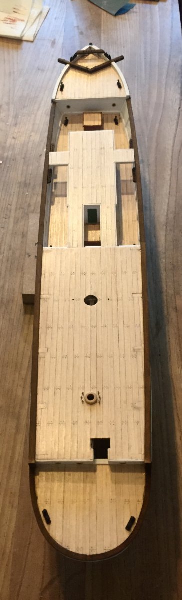

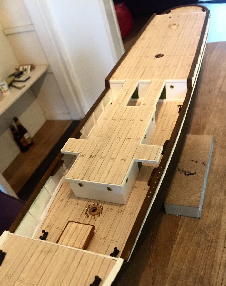

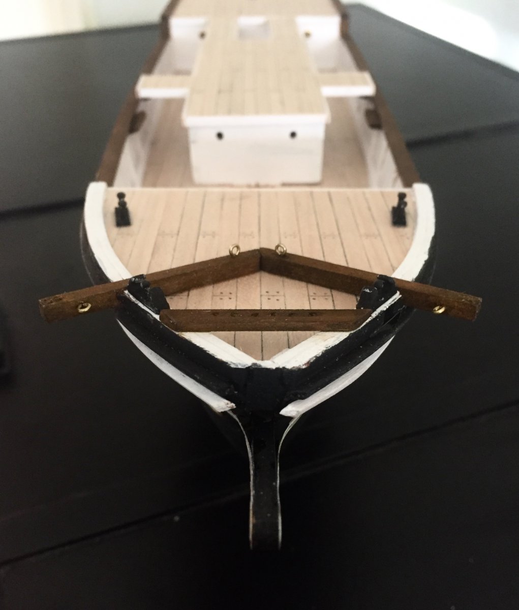

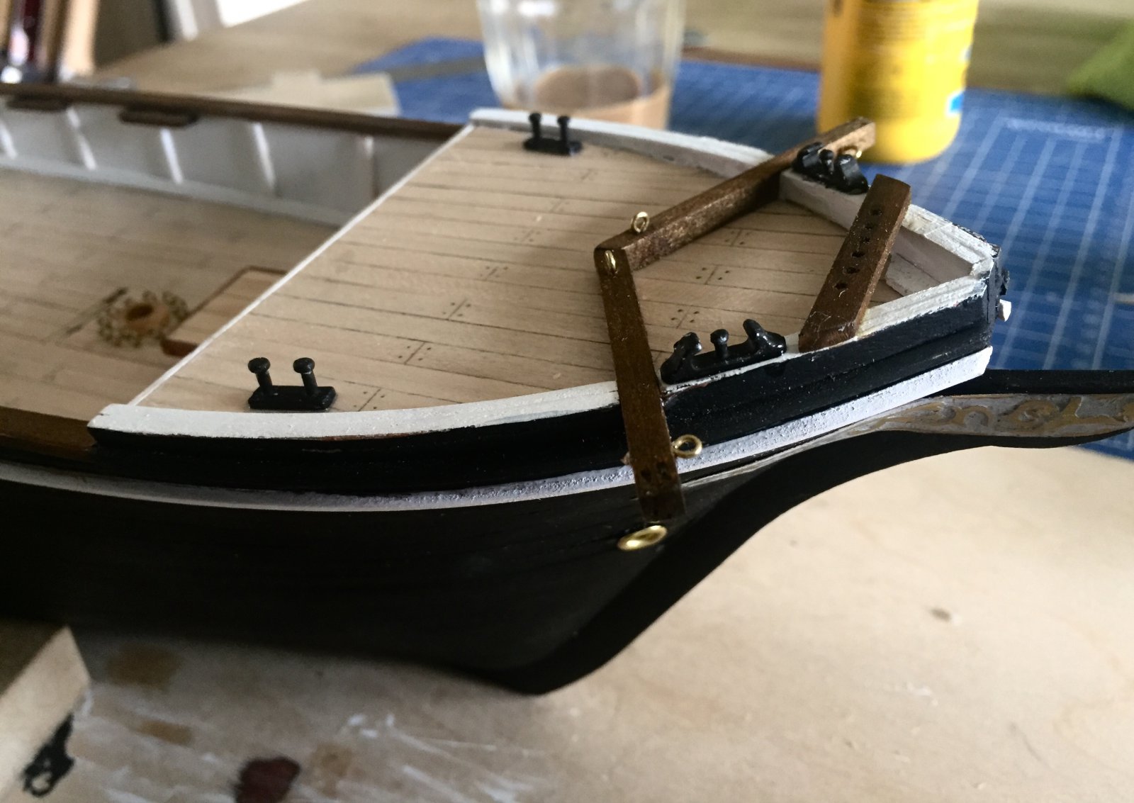

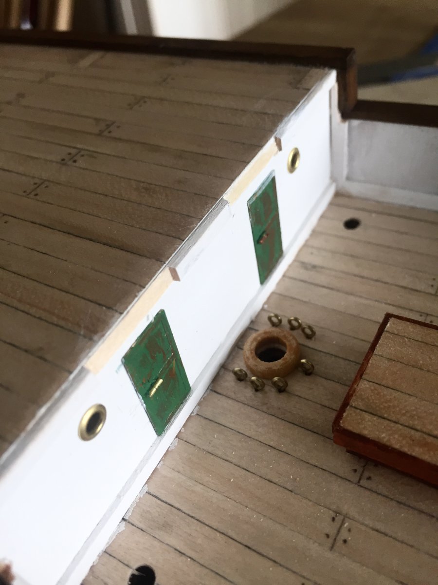

De ‘dekhutten’ hebben een witte rand gekregen.

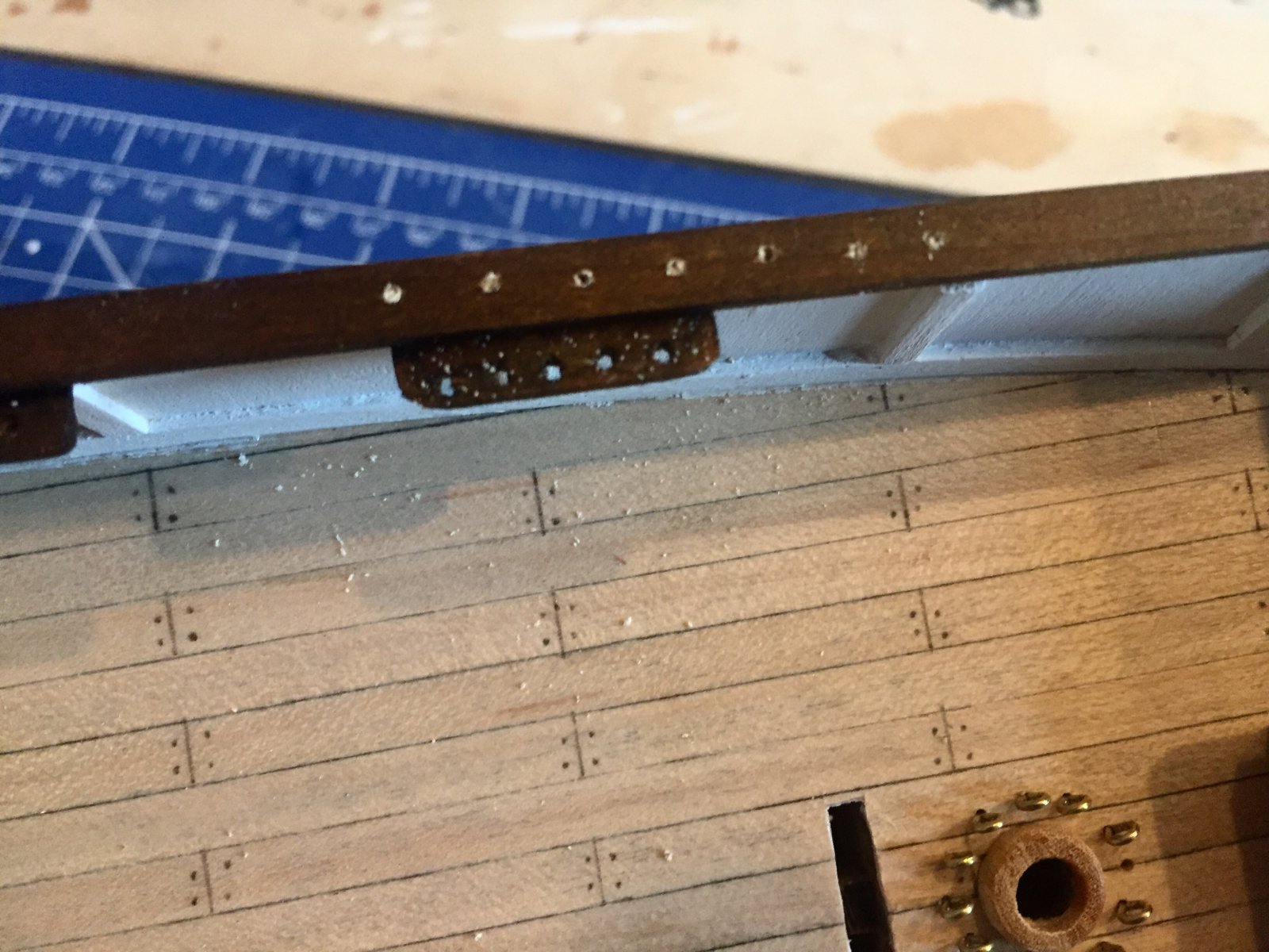

Ik moest twee uitsparingen in de rand van het achterdek maken om de loopbruggen er op aan te laten sluiten.

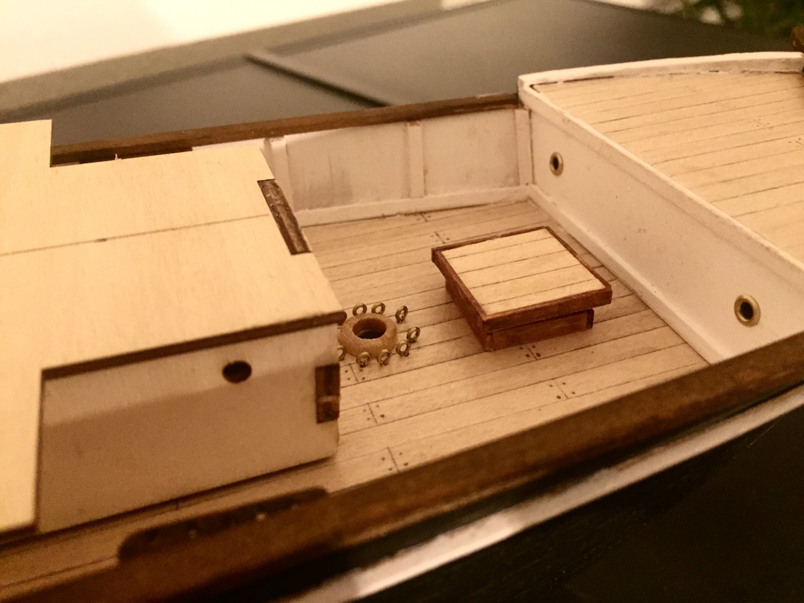

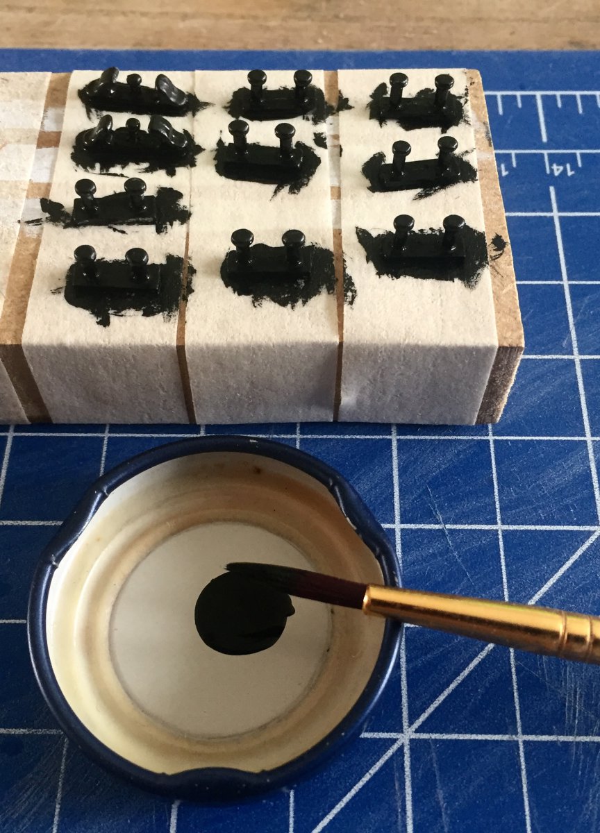

De ‘touwblokken’ op het voordek zijn gelijmd, net als de twee dekluiken. Daar heb ik een foutje mee gemaakt: ze hadden eigenlijk met smallere latjes beplankt moeten worden.

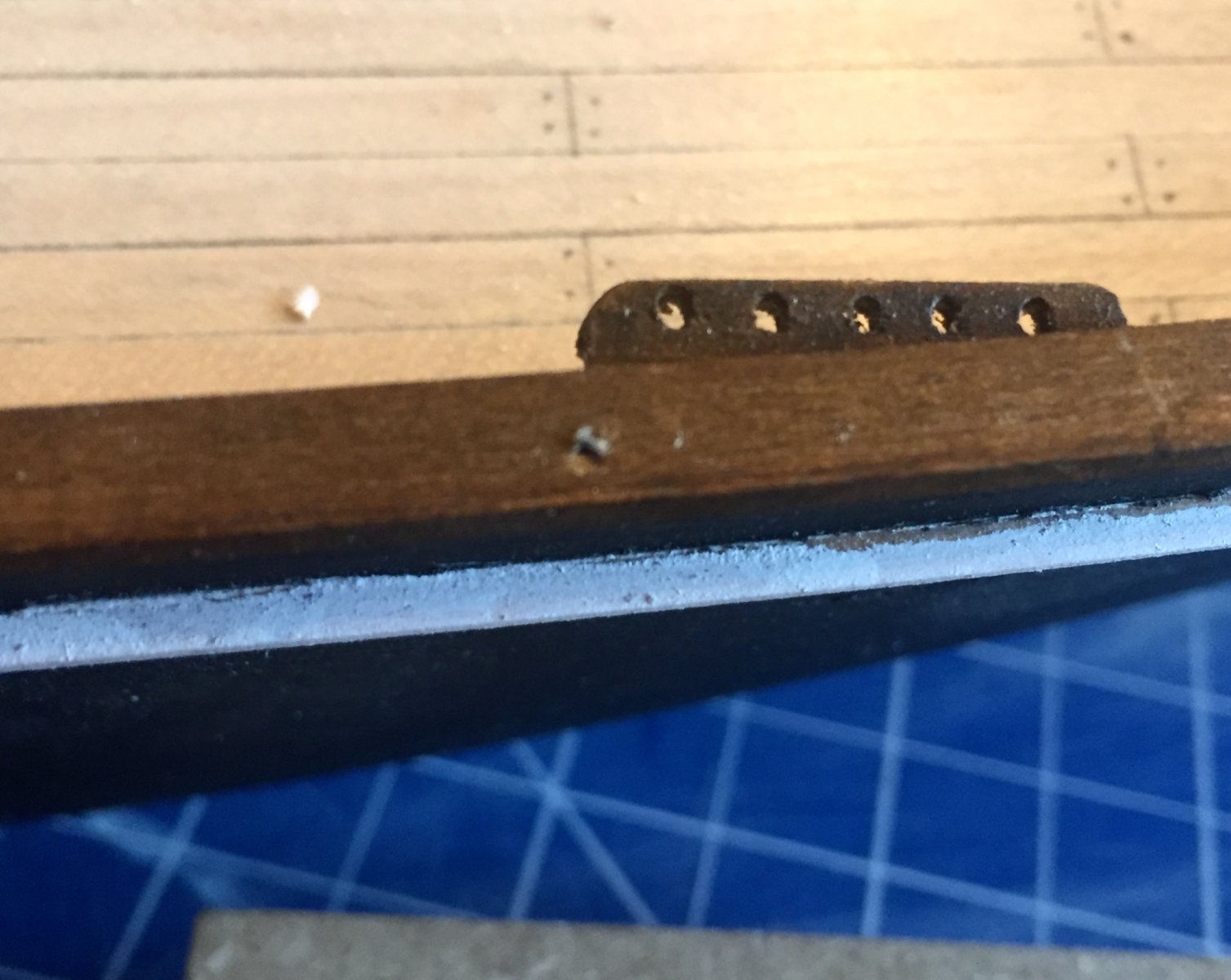

En als laatste heb ik de kraanbalken op hun definitieve plaats vastgelijmd.
