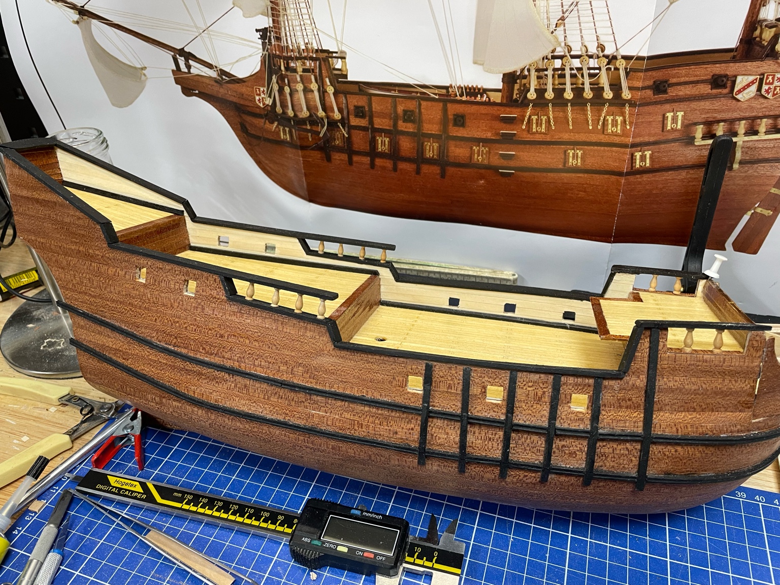

Vanmiddag en vanavond bezig geweest met de boord randen. Nog een paar latjes en dan zijn die klaar.

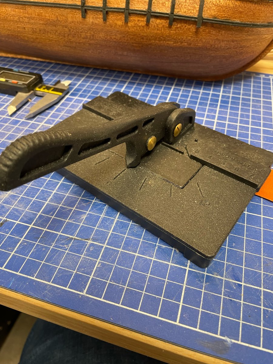

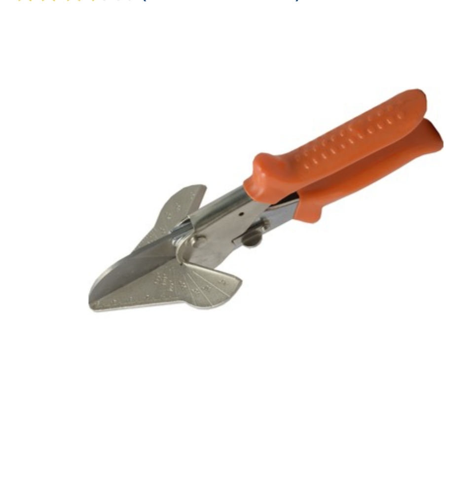

voor de romp bekleding gebruik ik dit gereedschap om ze te "knippen".

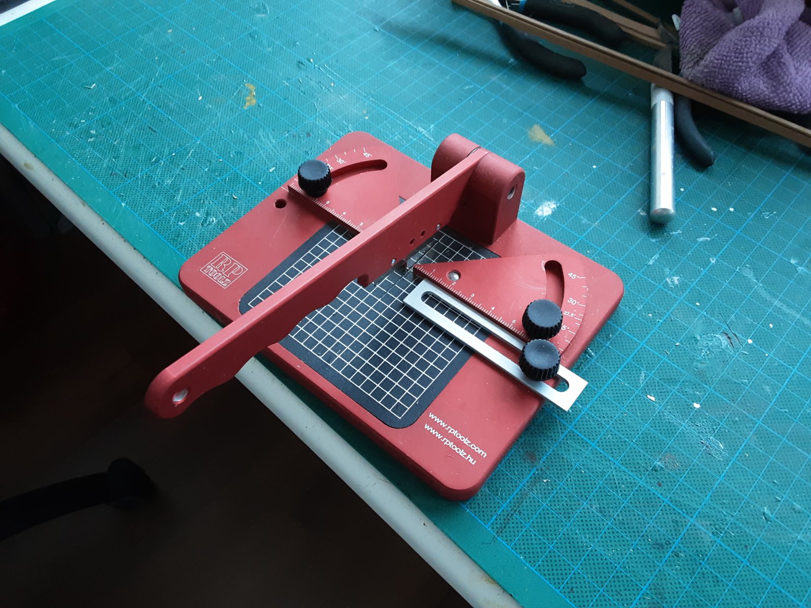

Is er ook zoiets te koop voor dikkere latjes? Ik snij/knip ze nu door maar dan krijg ik geen mooi uiteinde aan het latje met tot gevolg dat ik constant alles recht aan het schuren ben.
Herkenbaar probleem met dit apparaatje. Ik gebruikte hem ook, maar met hetzelfde resultaat. Ik ben daarom de latjes door de zaagtafel gaan halen. Dan zijn ze altijd direct recht. Een betere knipper heb ik niet kunnen vinden. Het probleem is eigenlijk altijd dat knippers twee schuine zijdes hebben die je terugziet in het hout. Tenminste dat was bij mij het probleem.
Ik grijp regelmatig naar een plintenknipper. Dat gaat redelijk tot een dikte van 5mm. Eventueel gaat de kopse kant nog tegen een schotel-schuurmachine. Maar huidlatjes en deklatjes gaat heel goed en behoorlijk handzaam in het gebruik.

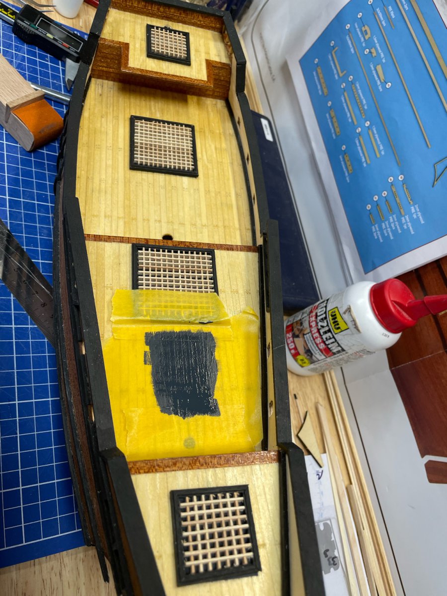

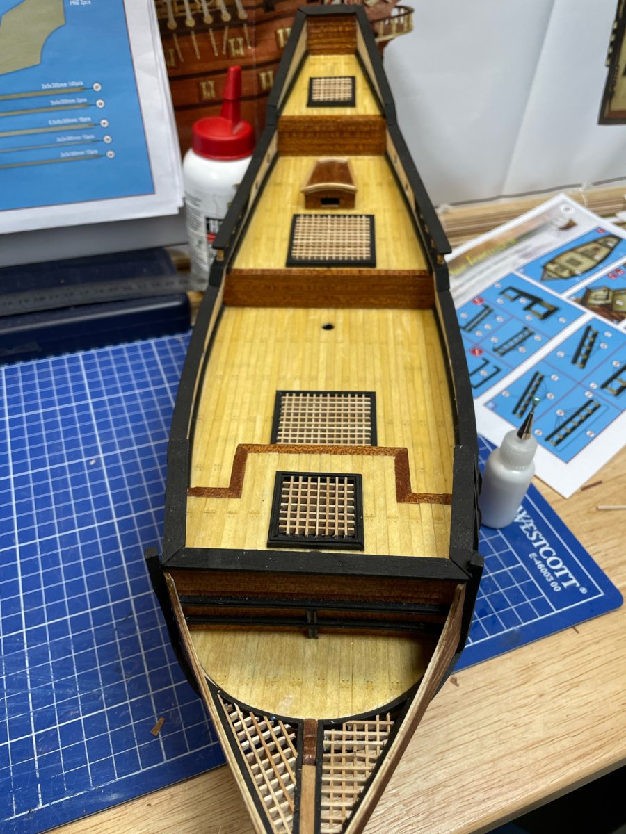

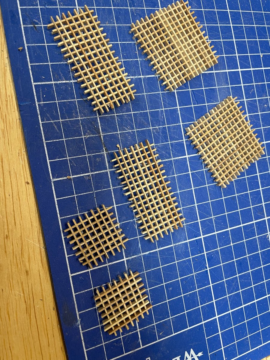

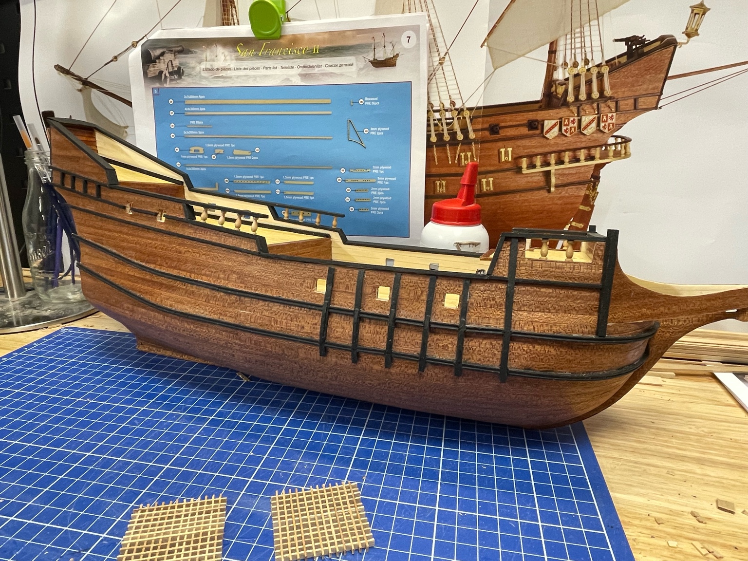

Zoooo. Dat was me het klusje wel. De 45 graden hoeken zagen ging wel een stuk makkelijker met de zaagtafel, maar wat een ellende met dat rooster [emoji85]. Dan liet het ene latje weer los en dan het andere weer. Maar goed; ze zitten erop.
Ook het hutje op het dek gebouwd, in de vernis gezet en geplaatst. [emoji2]
