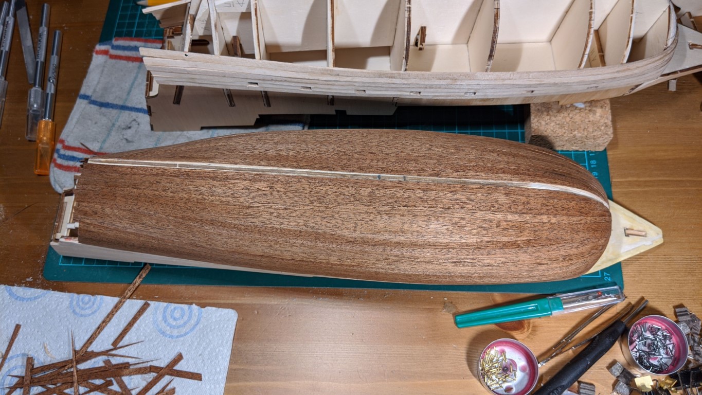

Het meeste schuurwerk zat hem in de Buccaneer maar daar ben ik nu toe aan de tweede laag van de beplanking van de romp.

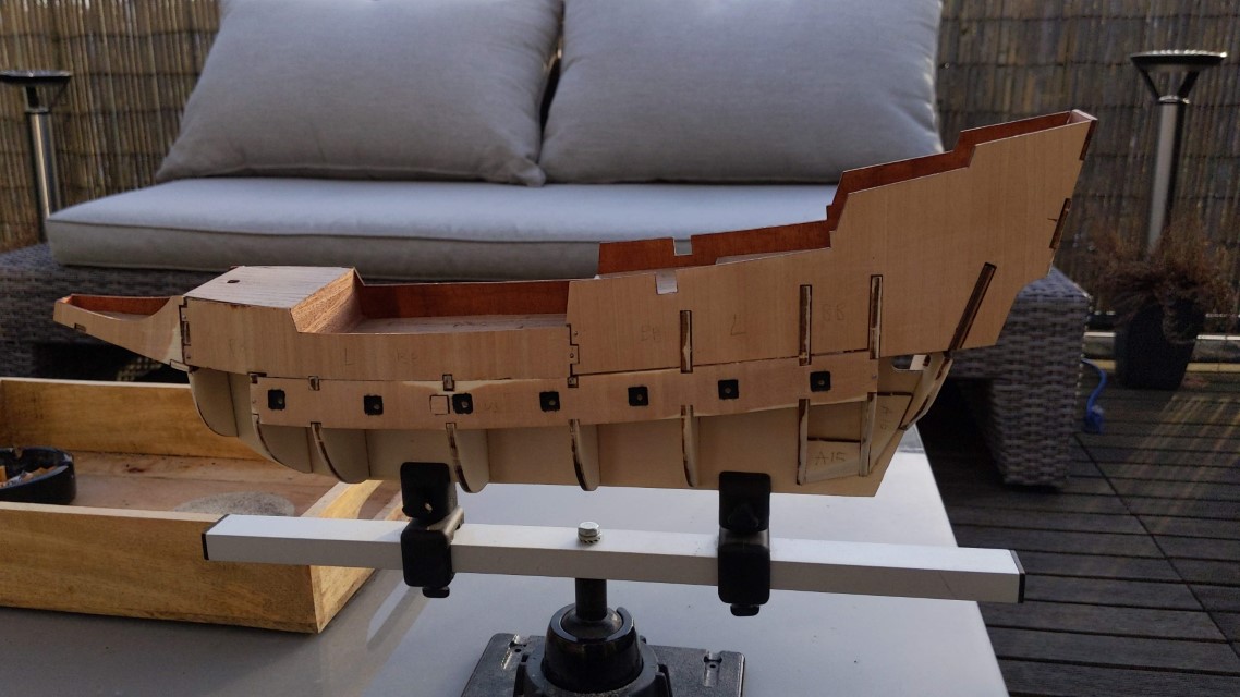

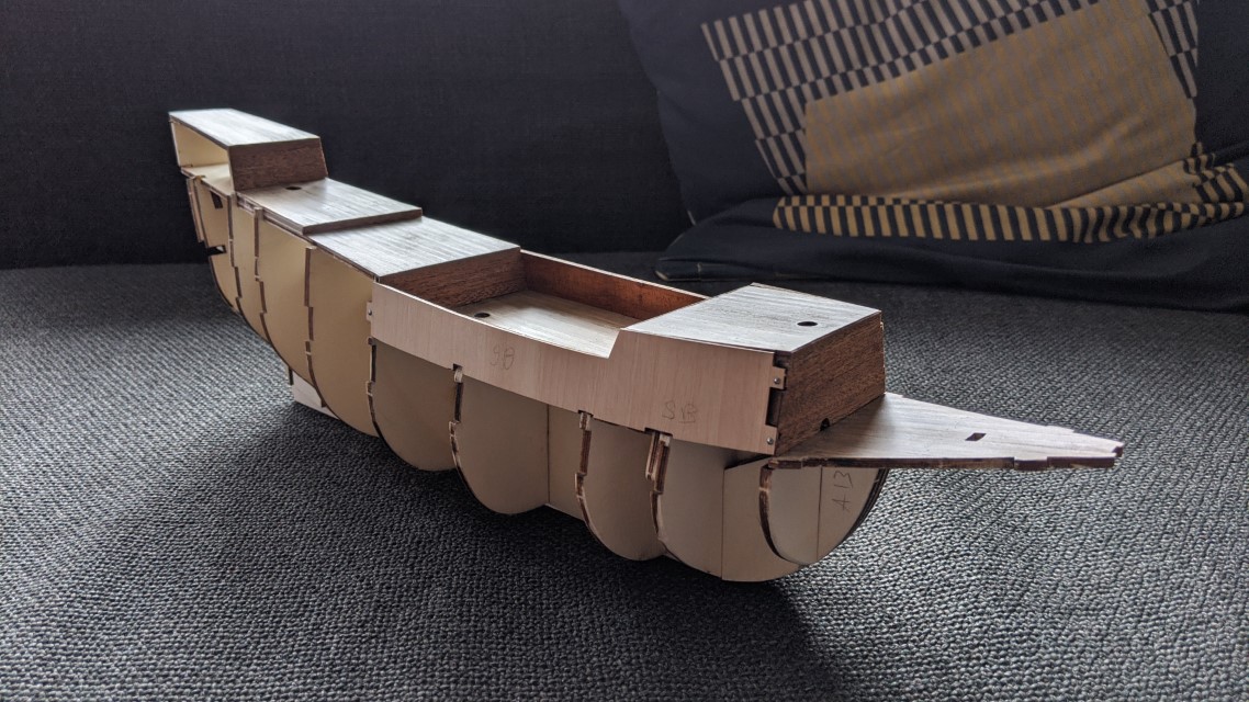

De wanden van de Golden Hind zijn nu geplaatst en de spanten geschuurd.
full

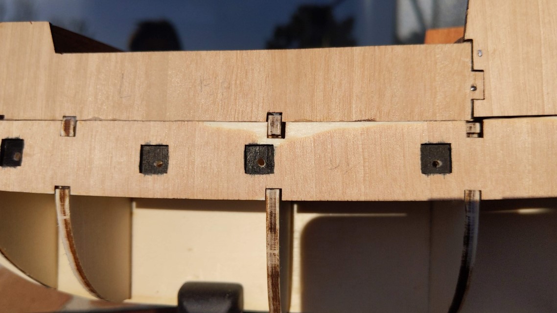

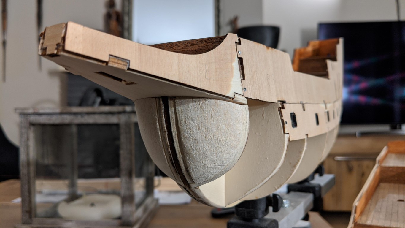

Ik zat nog te kijken naar de derde geschutspoort (vanaf de boeg gezien) omdat ik het zo onhandig vond dat die half voor een van de spanten zit. Toen pas viel me op dat hij eigenlijk ook vreemd ver naar voren geplaatst is, veel dichter op de tweede dan de vierde.
Ik besloot nog eens goed te kijken naar de foto’s in de BB en toen zag ik dat in de eerste helft van de BB die geschutspoort ook zo ver naar voren zit maar dat vanaf ongeveer de helft plotseling op alle foto’s die poort wel normaal geplaatst is. Na nog wat googelen op foto’s van replica’s van de Golden Hind (er zijn er twee voor zover ik weet) heb ik besloten de poort te verplaatsen.
full

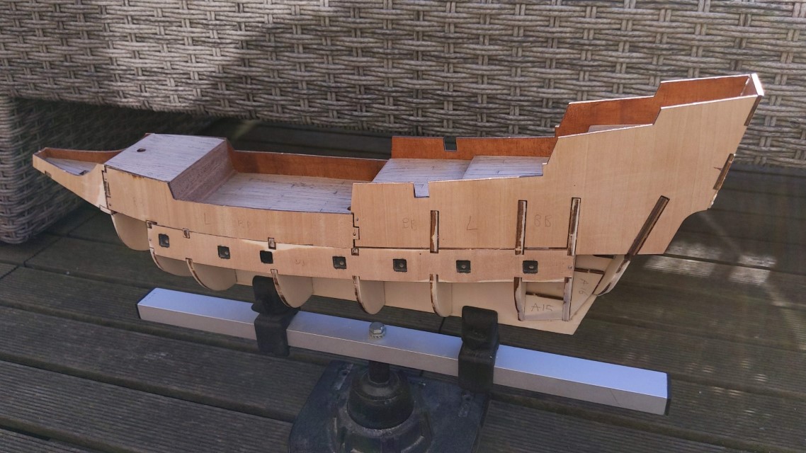

Hier het resultaat van de verplaatste geschutspoort. Ik heb het gat van de oorspronkelijke locatie ook even opgevuld maar dat is eigenlijk niet nodig omdat er toch nog beplanking overheen gaat maar zo kan ik me iig niet vergissen.

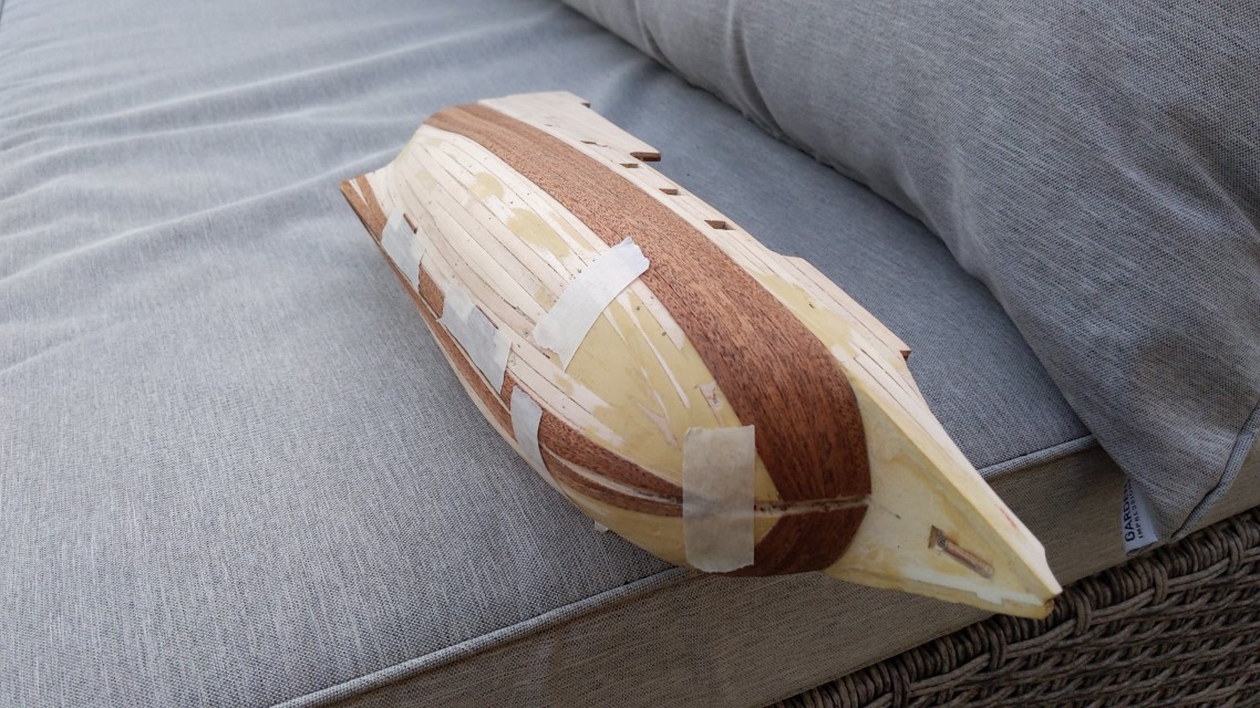

Op de Buccaneer gaat ondertussen de tweede laag beplanking stripje voor stripje zijn gang. Ik ben bij deze tweede laag eerder begonnen met verjongen maar ook bij deze dunne stripjes blijf ik het lastig vinden om aan te voelen wat een natuurlijke buiging is.
De poorten zitten er na je aanpassing veel mooier in Rudy, en tja wat dat aanvoelen van de buiging betreft dat is iets wat je inderdaad zelf moet aanvoelen. Als het plankje gaat “torsen” en je moet flink gaan wringen dan merk je dat best wel hoor, maar voorlopig ziet het er strak uit :worship::worship:
Succes verder

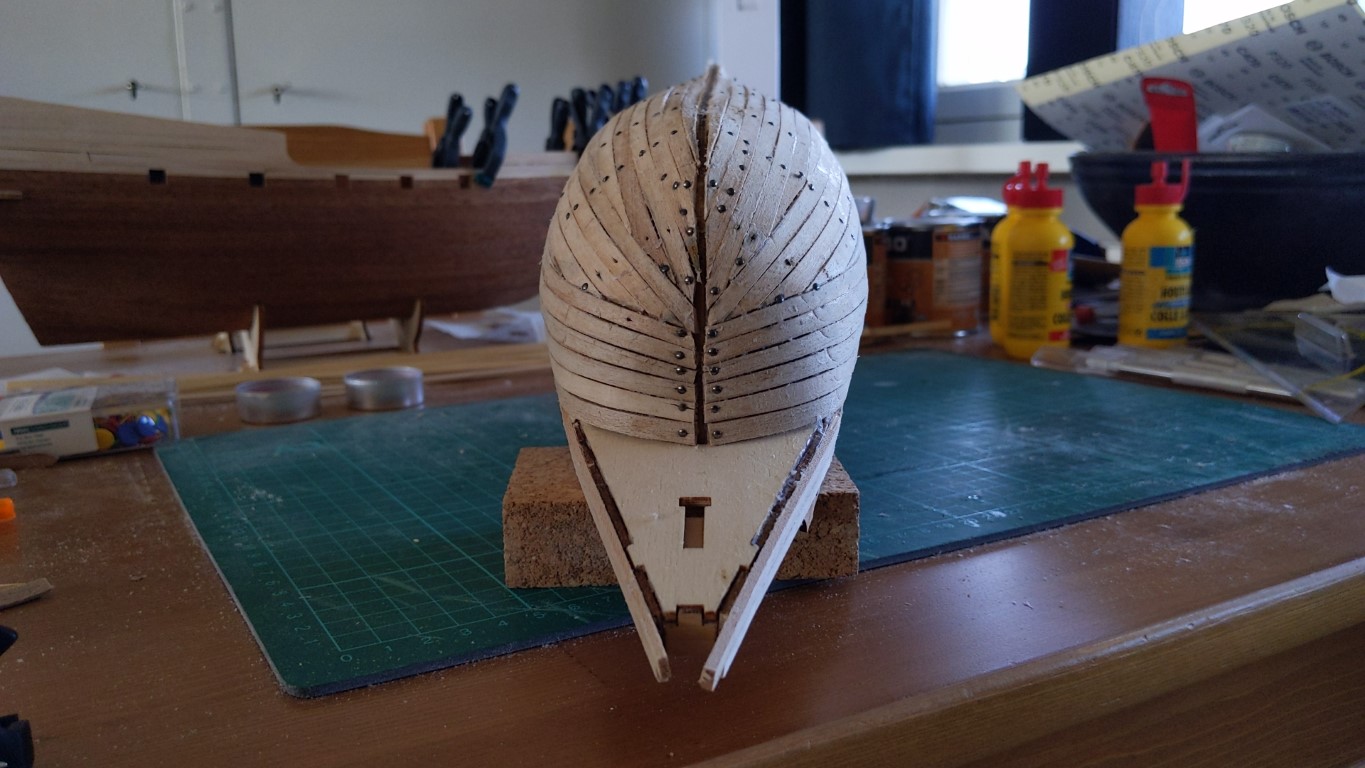

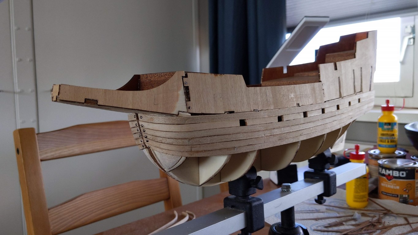

De eerste beplanking van de Golden Hind is ook begonnen. Ik heb wat balsa blokjes aan de boeg toegevoegd. Het staat niet in de BB en ik heb het bij de Buccaneer dan ook niet gedaan maar ik vond het toch wel handig.
full
De eerste plankjes zitten er denk ik beter op dan op de Buccaneer. Toen ben ik ook te ver doorgegaan zonder verjonging en heb ik 8 gangen geplaatst voordat ik van de kiel af ging werken. Ik heb nu 6 huidgangen gedaan en misschien is dat nog steeds wel 1 teveel.

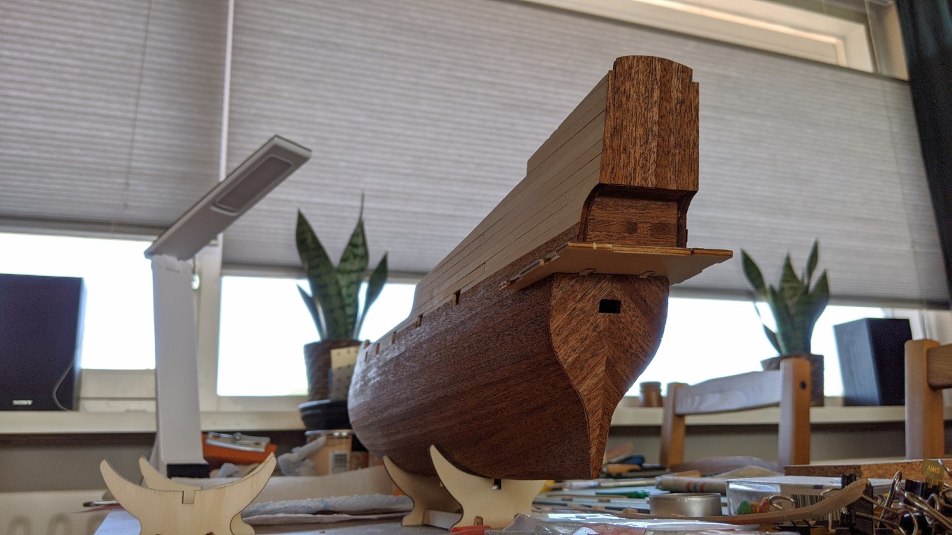

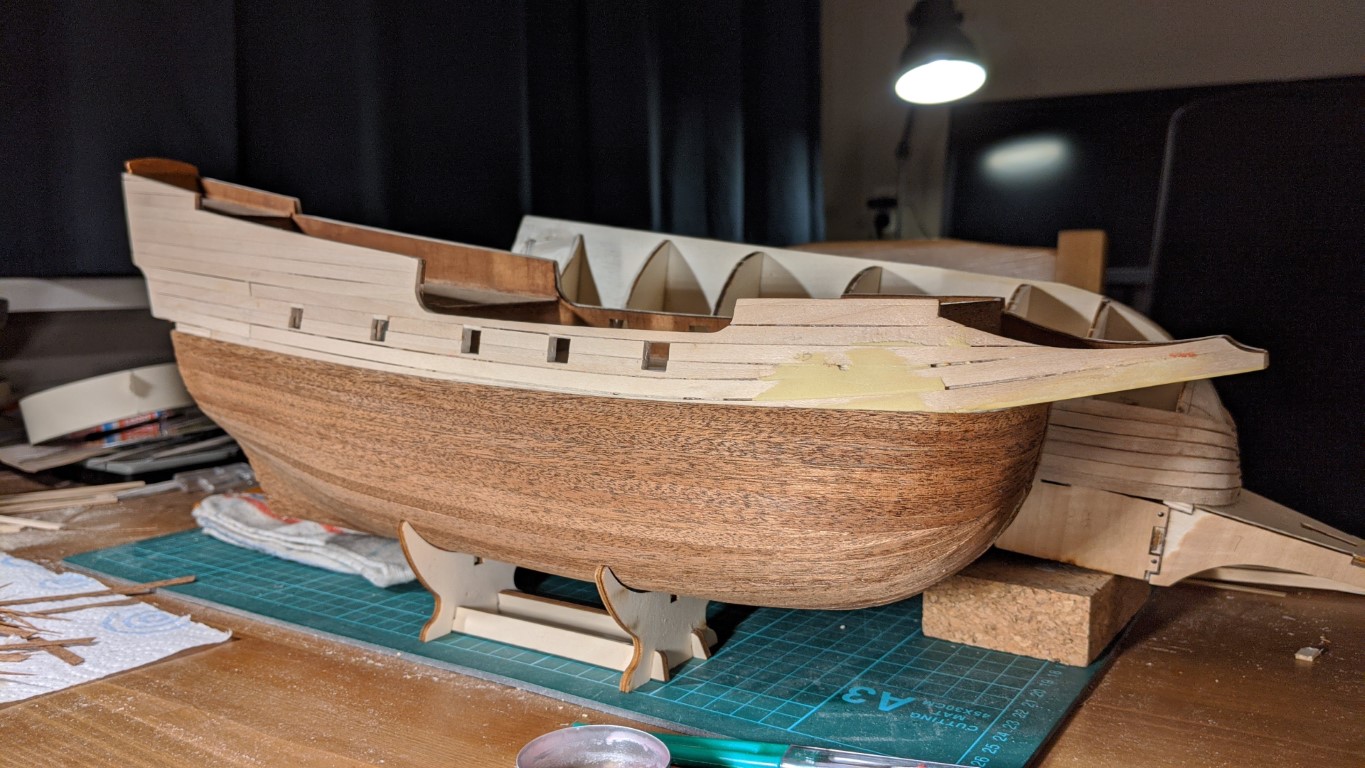

De tweede laag beplanking op de Buccaneer is nu klaar op de romp (onder de geschutspoorten), to be continued ...
Dat zit er netjes op!! En inderdaad ook ik kreeg de beste resultaten met eigenlijk direct verjongen. Ik ben na 2 stroken gelijk gaan verjongen.

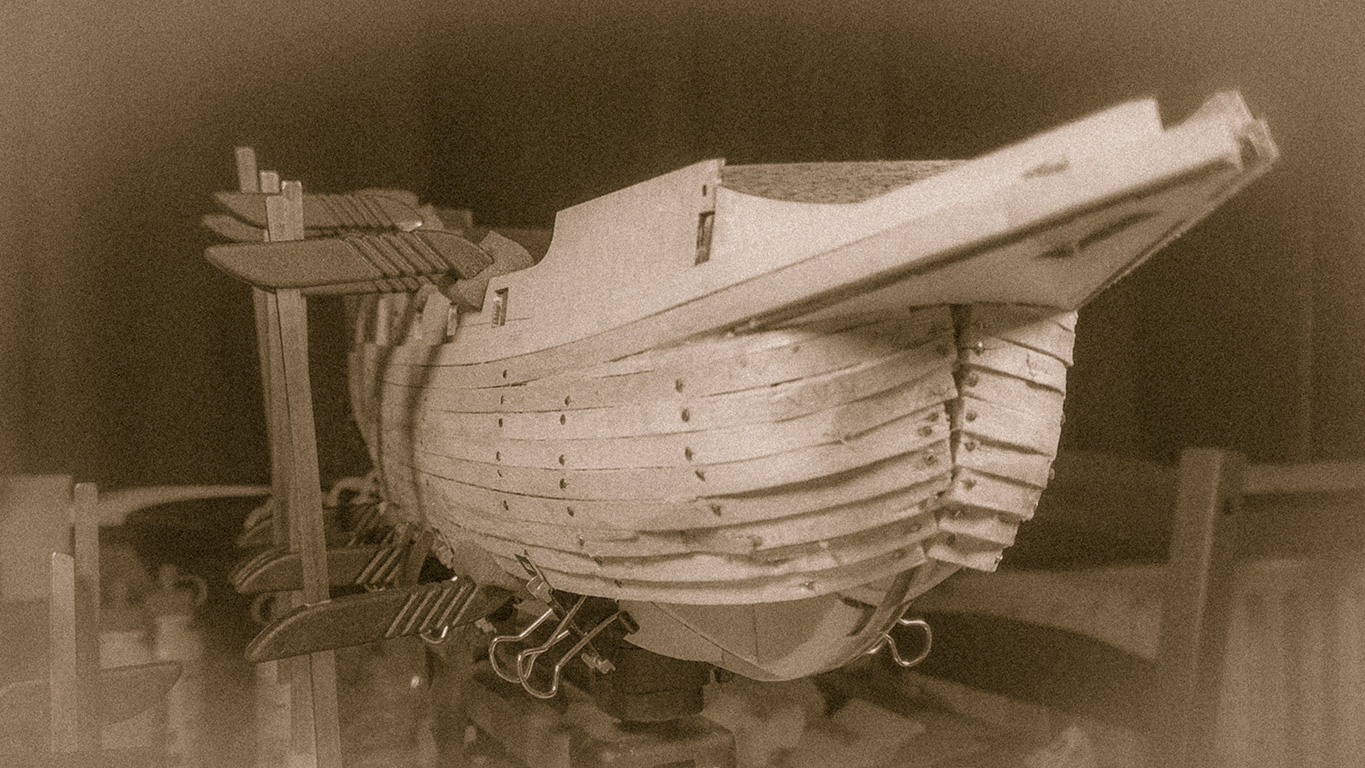

De romp van de Golden Hind is nu ook dicht.
full
Als we even teruggaan in de geschiedenis en kijken naar de eerste beplanking van de Buccaneer dan ben ik iig wel tevreden over de vordering die ik boek op het gebied van beplanken. Perfect zal het nog niet zijn maar ik zal nu geen plamuur nodig hebben om hier een goede basis voor de tweede laag van te maken. Het geeft me goede hoop voor het bouwen van een schip met enkele beplanking.

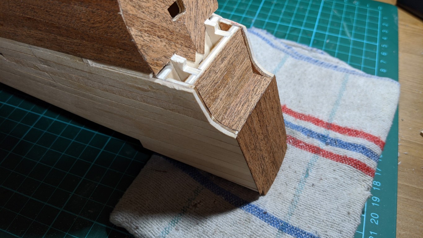

Voor de beplanking van de spiegel van de Buccaneer heb ik wel even moeten nadenken wat ik moest doen met het gedeelte boven het balkon omdat het plafond, om het zo maar te noemen, toch wel veel hoger zit dan de foto van de BB doet suggereren. Ik heb het toch maar wat opgevuld met wat latjes. Bij de Golden Hind is het zelfs nog erger.
De bodem van het balkon is ook aangebracht. Hier zat ik een beetje tegenaan te hikken omdat dat zo slecht paste dat ik me de hele tijd zat af te vragen of ik ergens iets fout gedaan had. Over het algemeen past alles namelijk vrij goed in deze bouwpakketten.

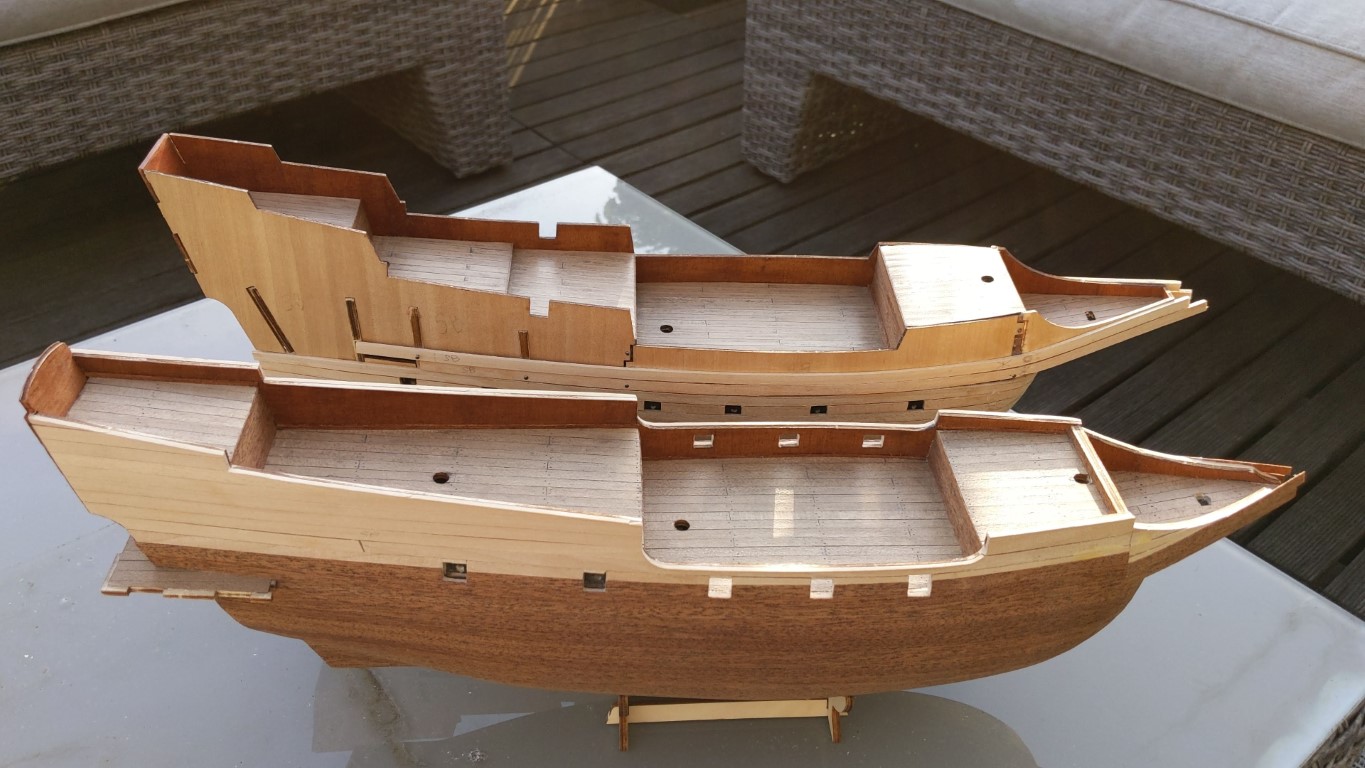

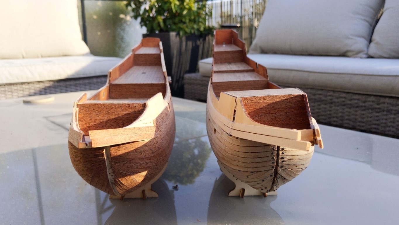

Nu ze allebei op hun standaard kunnen staan kan ik ook wat side by side foto's nemen.
