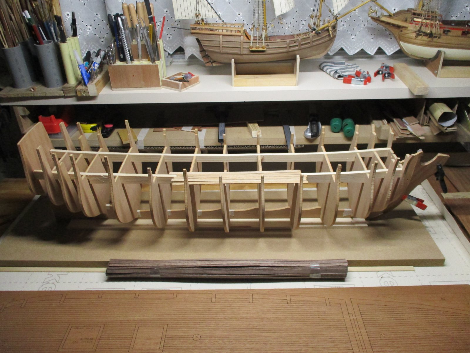

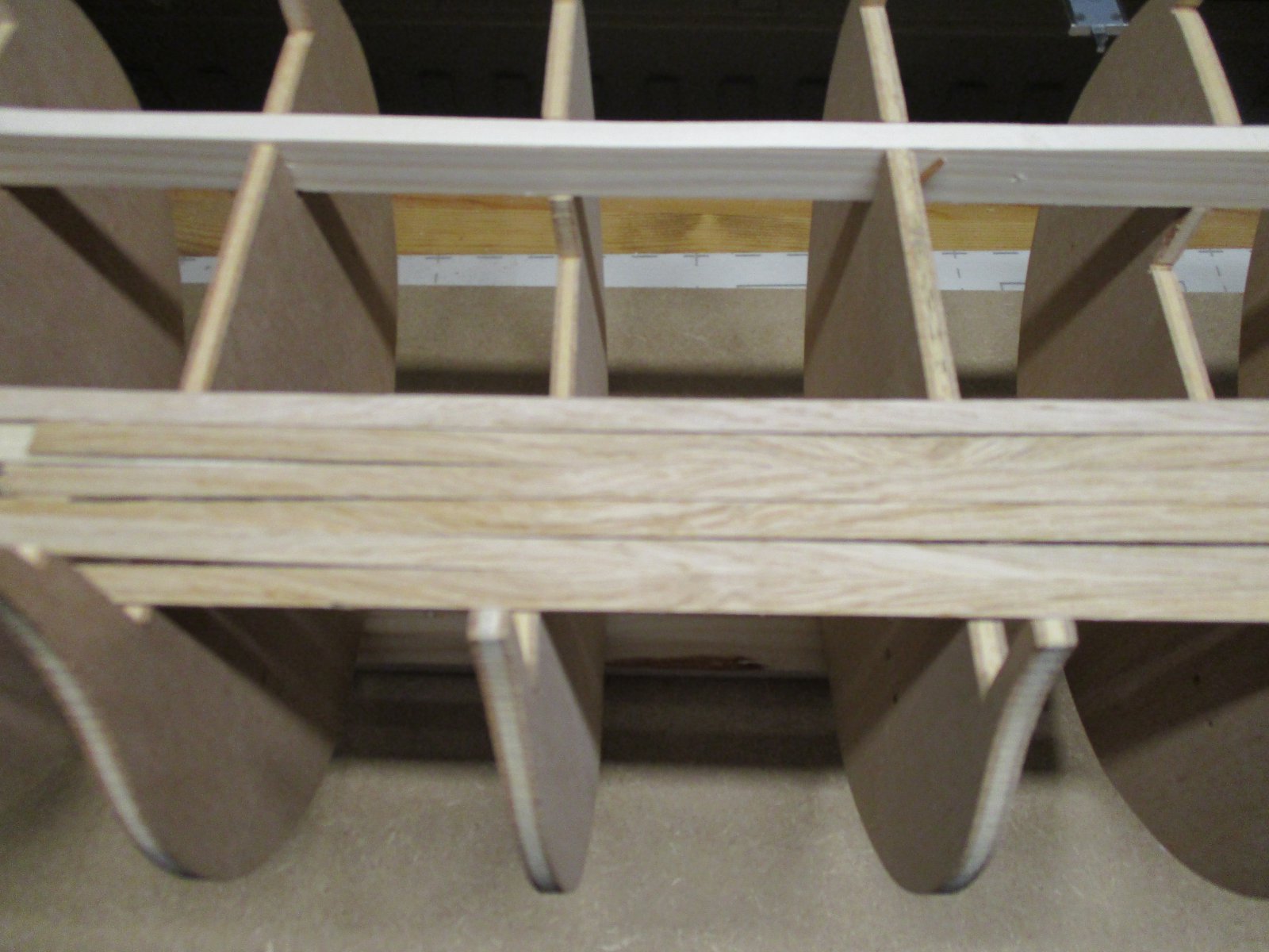

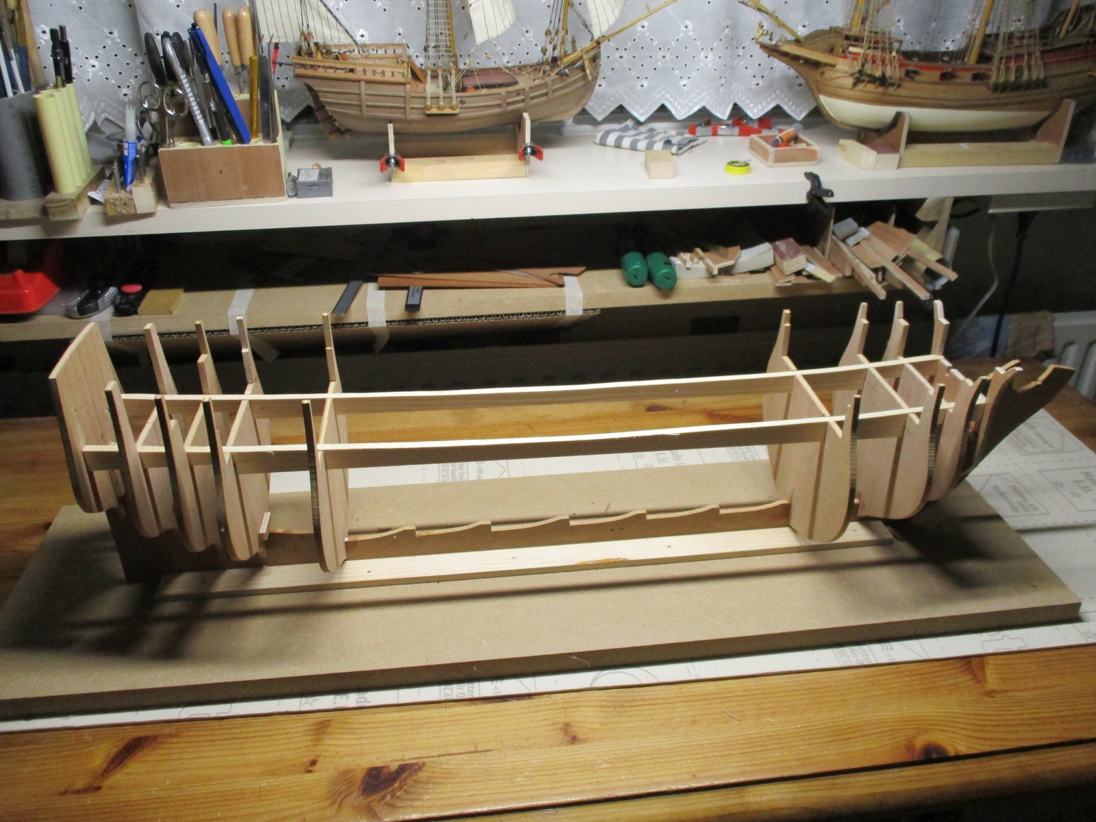

Dryfit. moet nog enkele spanten bijwerken

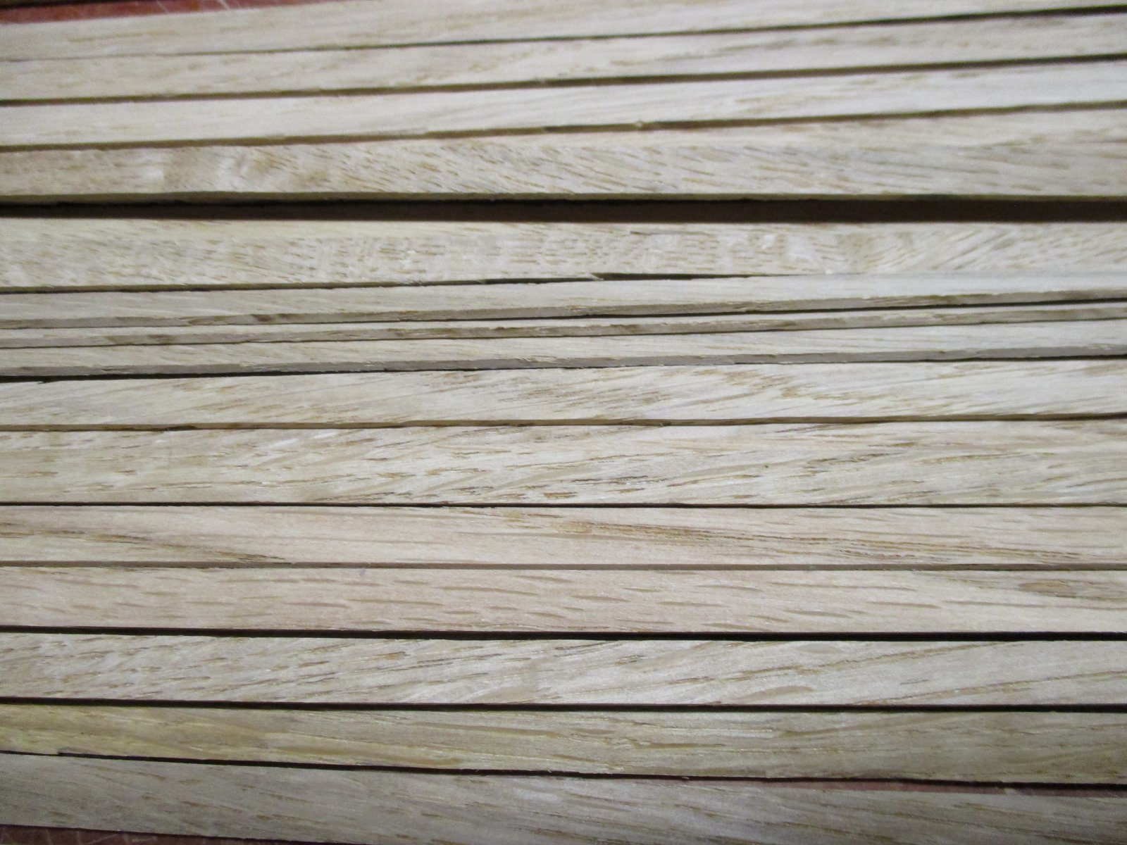

Dek word eiken ipv mahonie romp weet ik nog niet noten of ook eiken moet nog wat zagen
Bijlagen
    309,3 KB · Weergaven: 358
    209,8 KB · Weergaven: 314
Mooi schip - nog niet eerder hier langs zien komen :-)
Ik heb deze zelf in 1980-1981 gemaakt - ben benieuwd of er veel aan veranderd is.
Dan een weetje: de dekken waren niet (nooit) van eiken want dit wordt door water veel te glad. Meestal werd hier naaldhout voor gebruikt - dit wordt namelijk niet glad.
Maakt voor je model natuurlijk niet uit, daar moet je maken wat je zelf het mooist vindt.

Bedankt allemaal
Zal er wel wat werk aan hebben Hij is uit de jaren 70-80 dus het hout is een beetje droog
Moet waarschijnlijk veel bij moeten maken @*Hans* dank voor de tip ,Heb al wat anders voor het dek
In de Kolderstok dozen gaat abachi voor de dekken. Dit is een lichte houtsoort die door bv een azijn-staalwol oplossing heel mooi naar donker zal verkleuren. Er staan een paar verslagen hier op het forum van o.a. de Duyfken waar dit goed te zien is.
NB. Ik kan abachi planken in verschillende afmetingen leveren.
Op zich blijft hout wel altijd te gebruiken.
Ik heb wat professioneel antiekrestauratie gedaan waarbij wel ouder hout gebruikt werd.
Mogelijk was het toen na levering droger als nu aangezien hout altijd door luchtvochtigheid in een woonkamer meer vocht kan bevatten of gaan aannemen.
Dus schrijf het aanwezige hout in je pakket dus niet te snel af.
